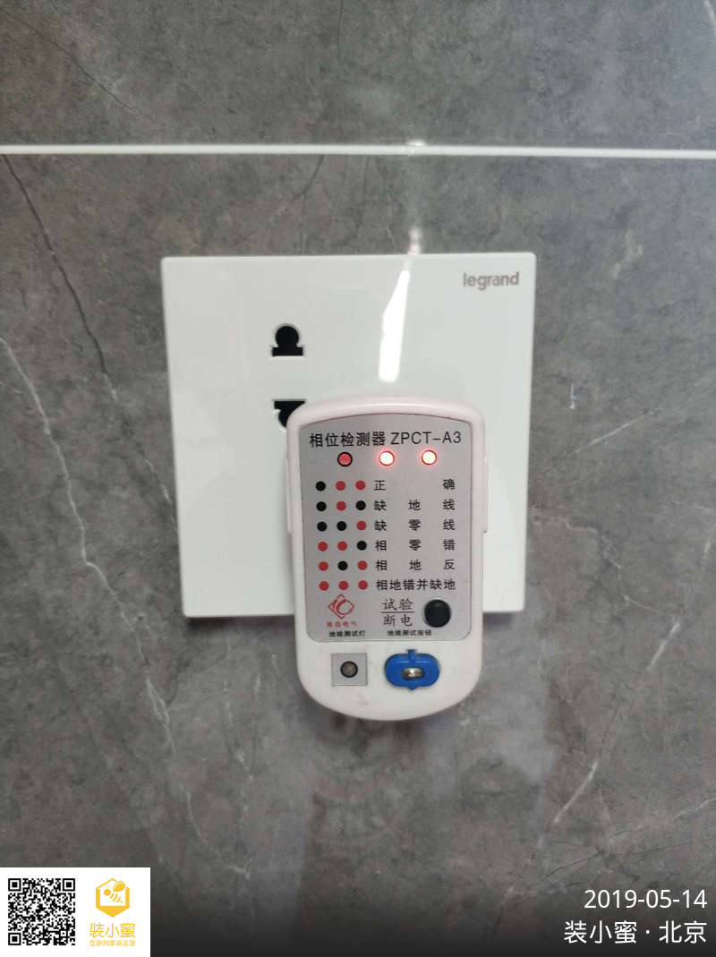

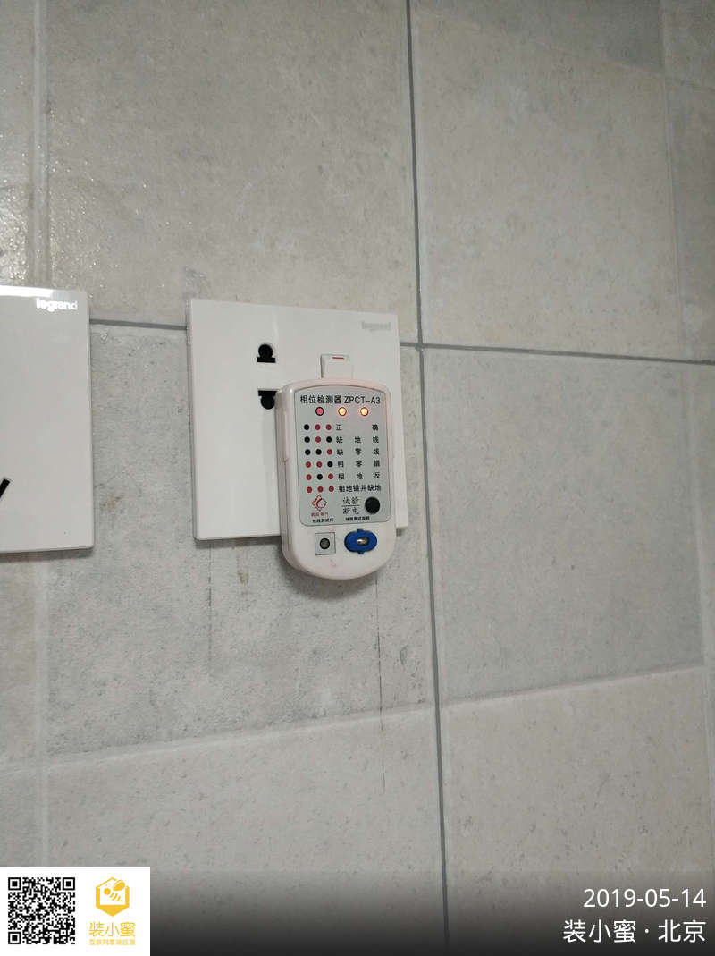

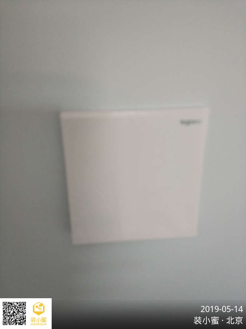

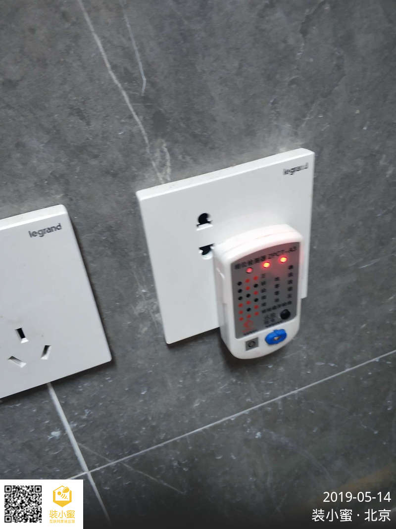

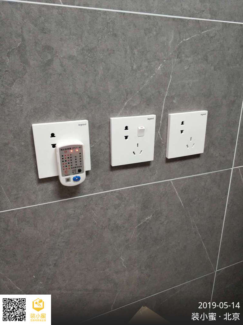

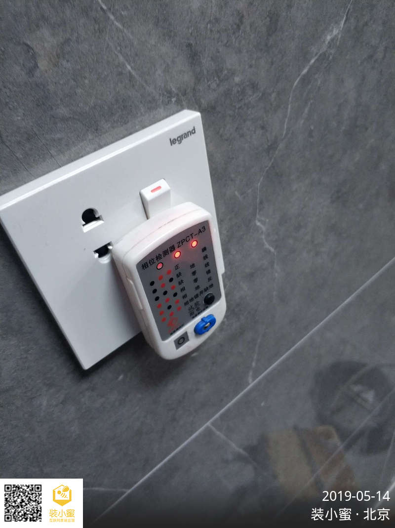

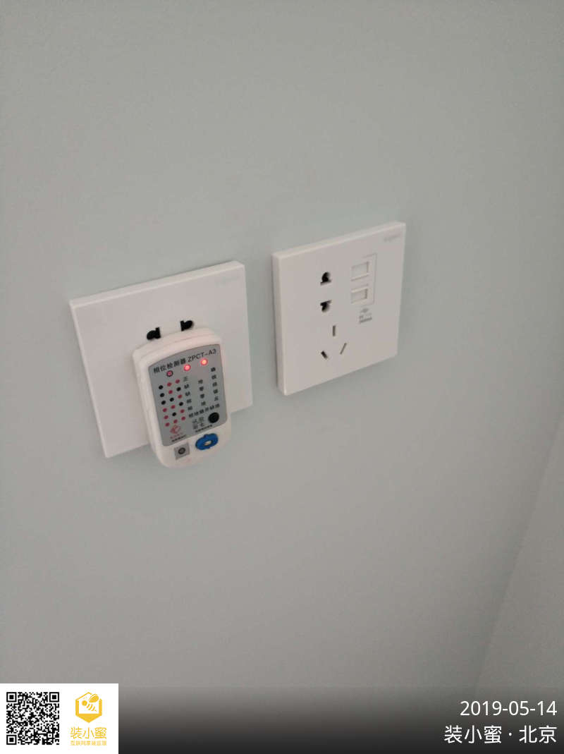

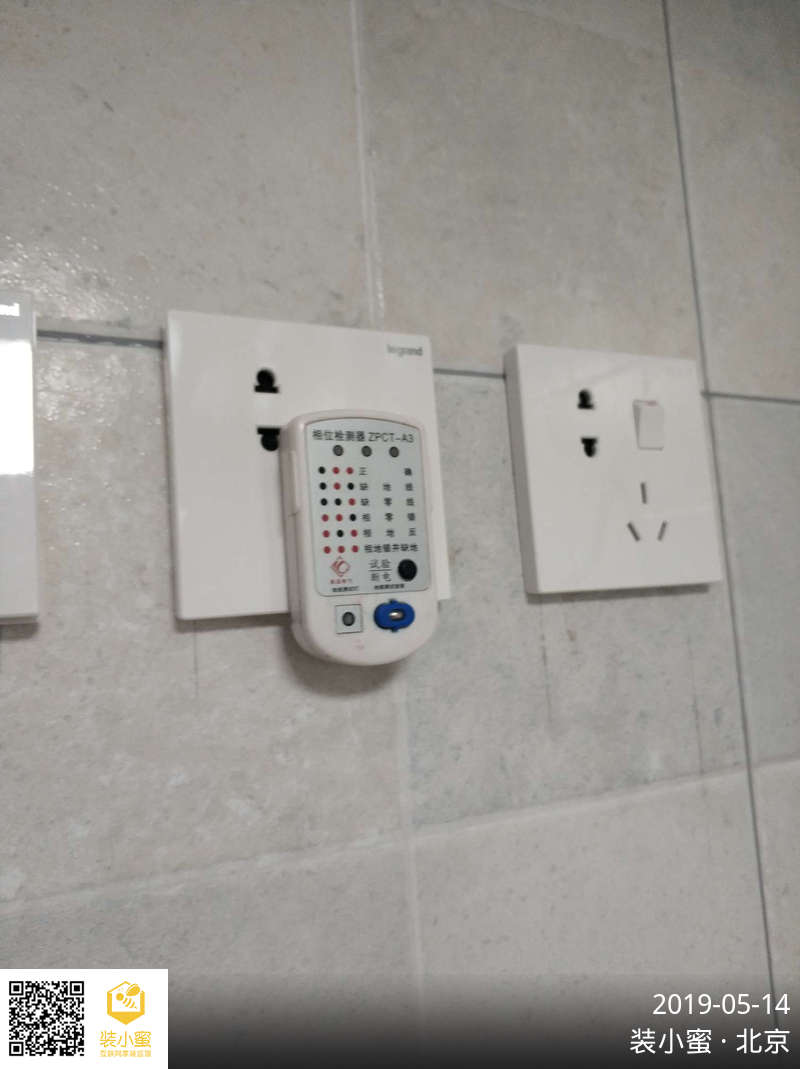

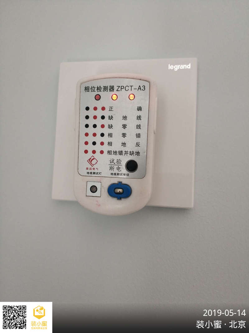

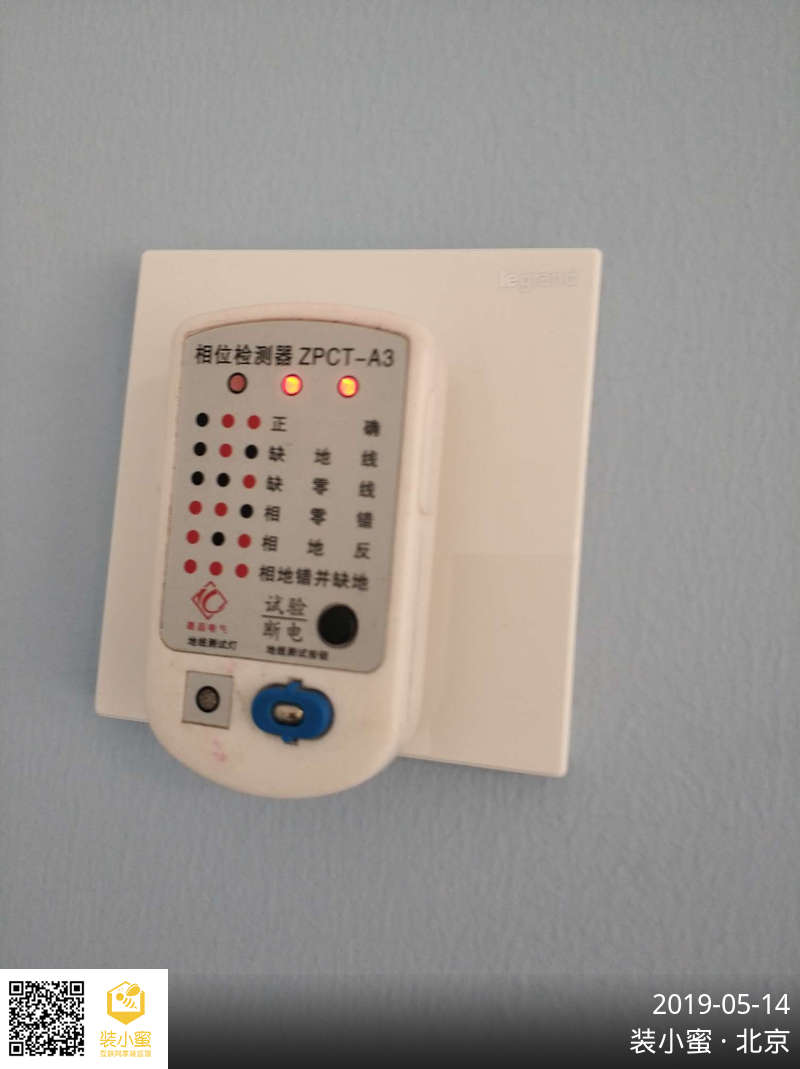

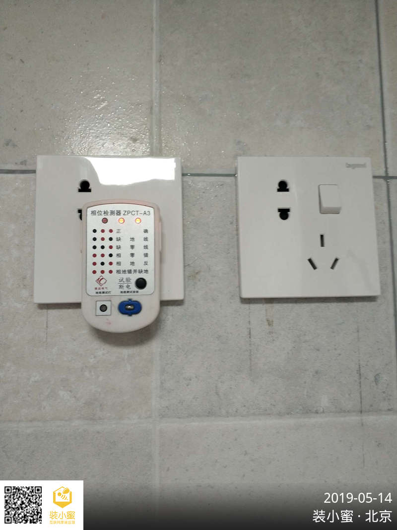

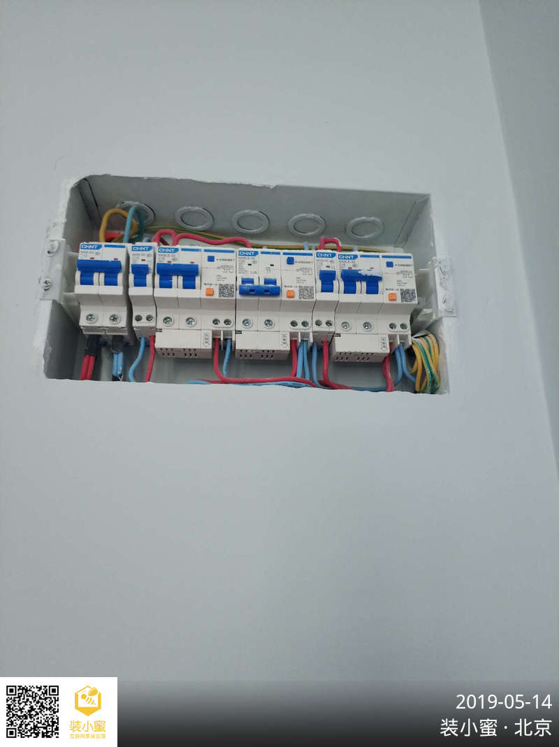

工队基础装修已基本完成,还剩部分开关未安装,相位器检查每个插座通电情况正常,零线火线地线连接正常,测试回路漏保动作正常。

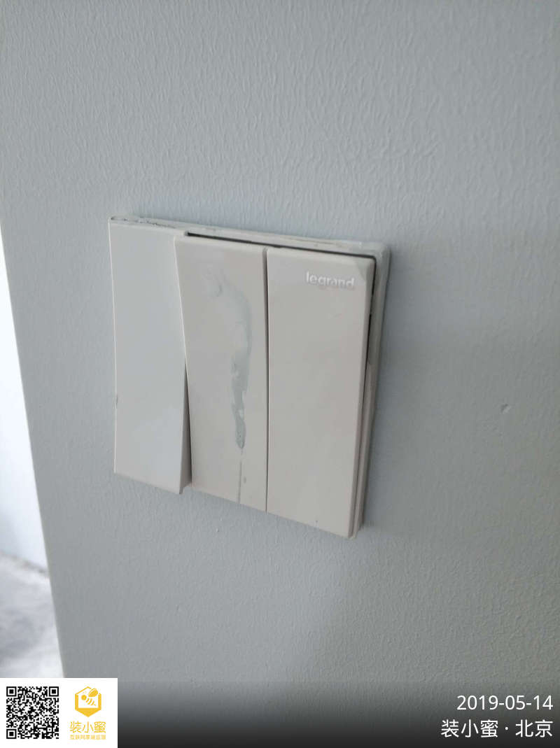

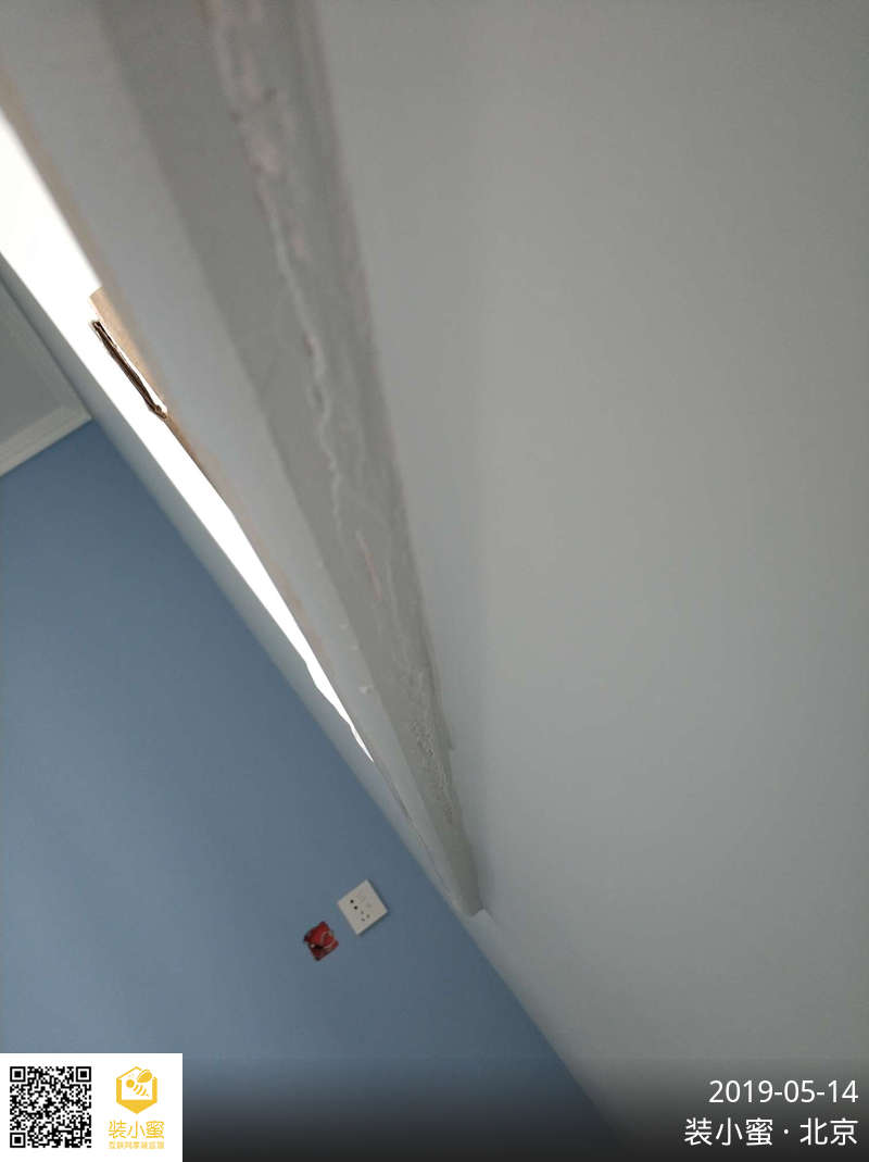

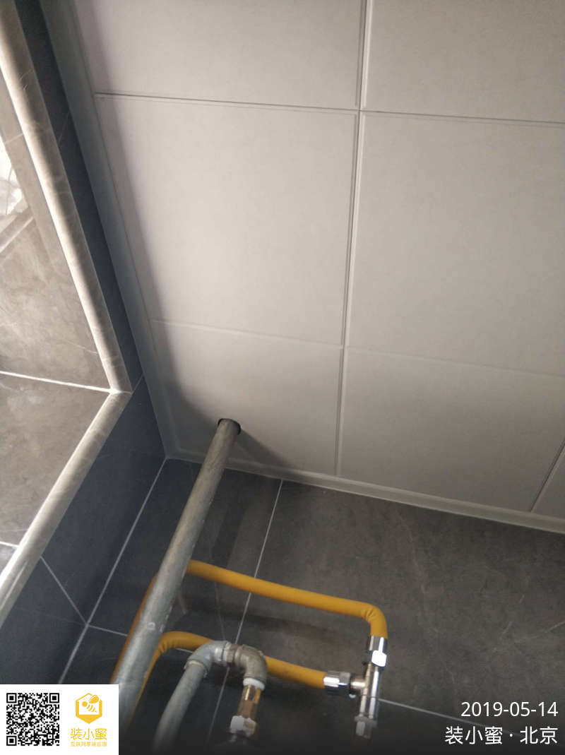

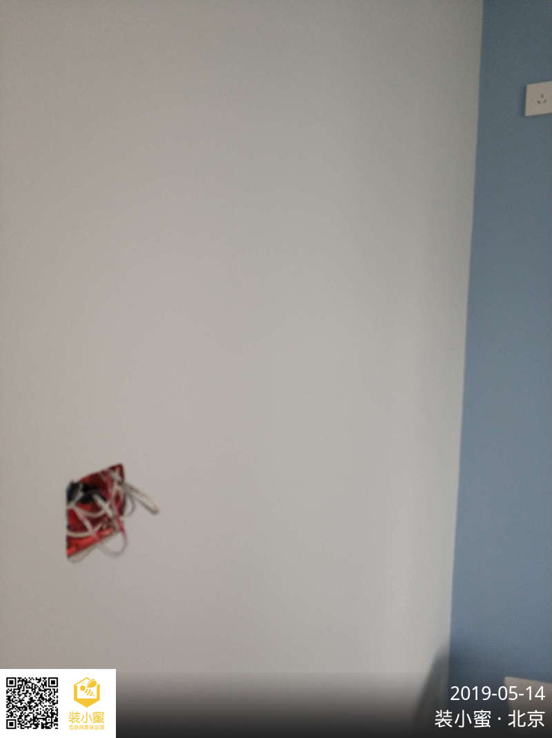

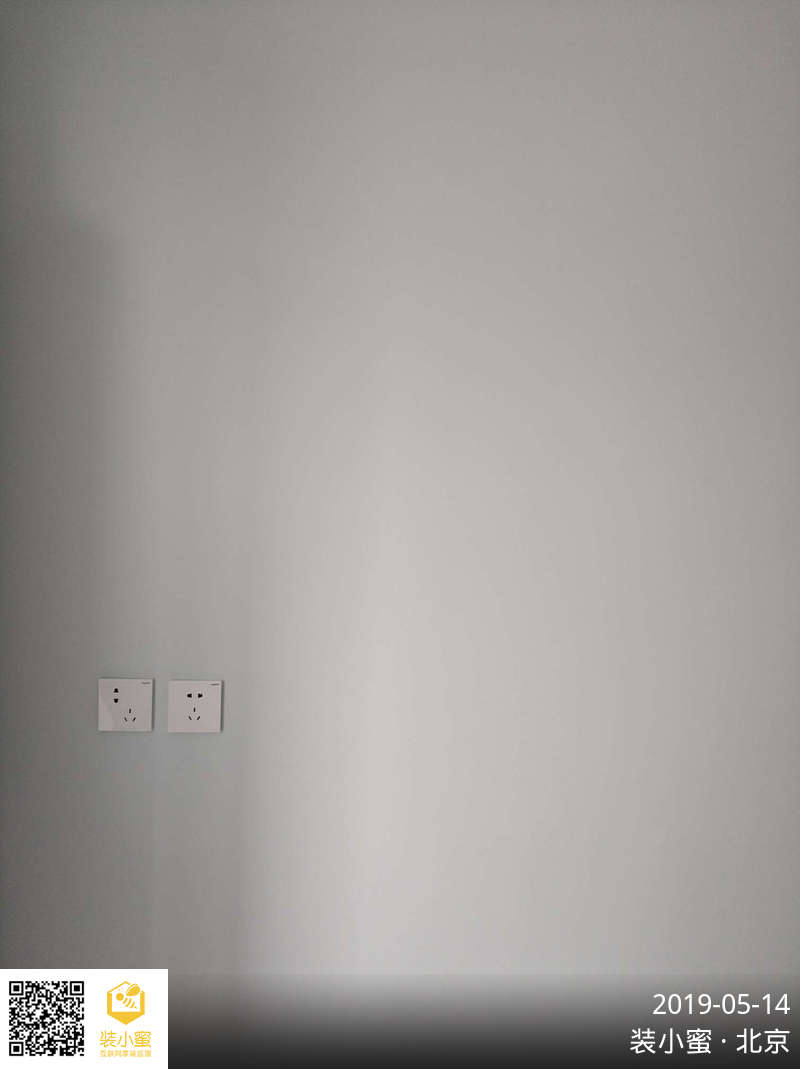

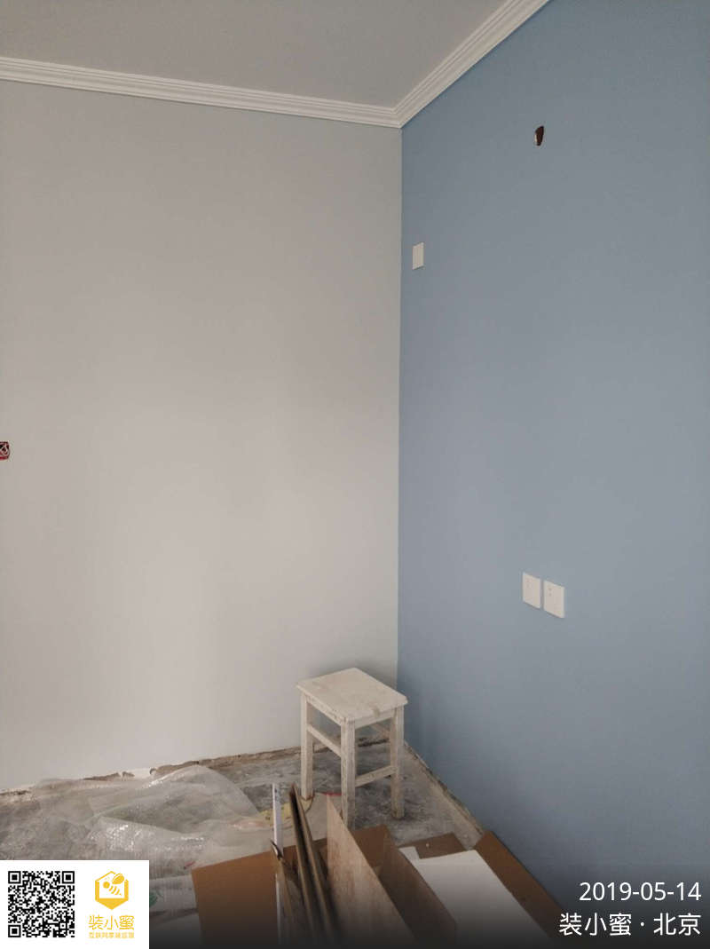

1.厨房一处插座面板安装松动,需固定。2.部分面板水平有偏差,需要调整面板水平度。3.部分开关插座面板安装后与墙面有缝隙,收边处理。4.卫生间包立管后与马桶间距不足。以上问题已告知客户和施工方。
选择马桶时注意尺寸,避免后期使用不便,不水平的面板电工调整水平度,松动面板加螺栓固定,与墙面有缝隙的面板封胶收边处理,注意地板踢脚线高度,踢脚线安装时注意上口要平直,缝隙处打胶封边处理,主材家具进场时提醒注意墙面保护,避免磕碰。

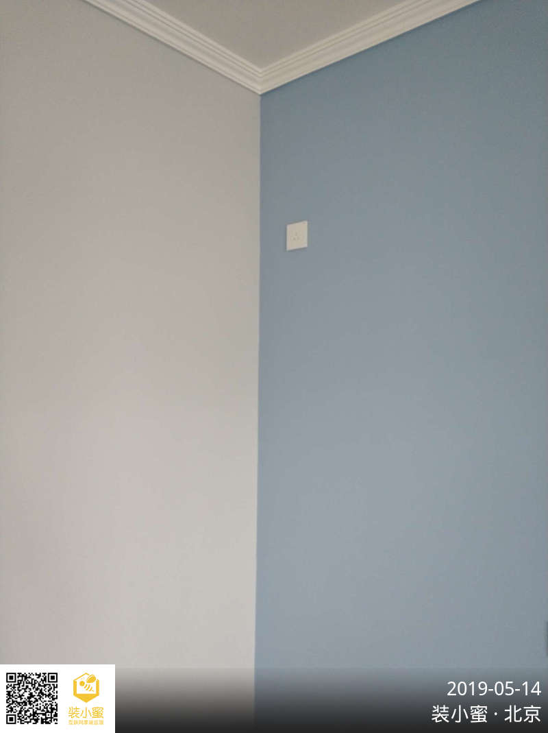

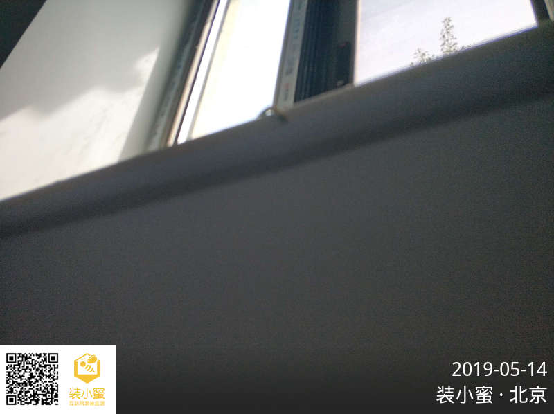

各面板安装牢固、平直
各面板安装牢固、平直
各面板安装牢固、平直
符合标准:12项

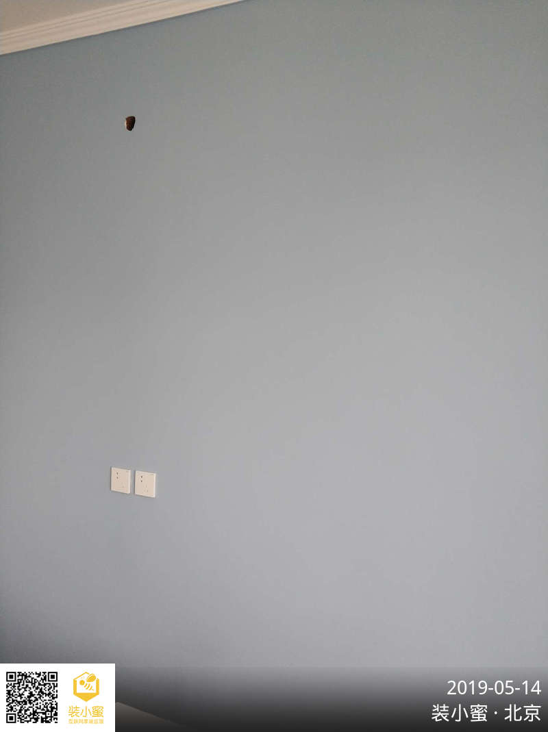

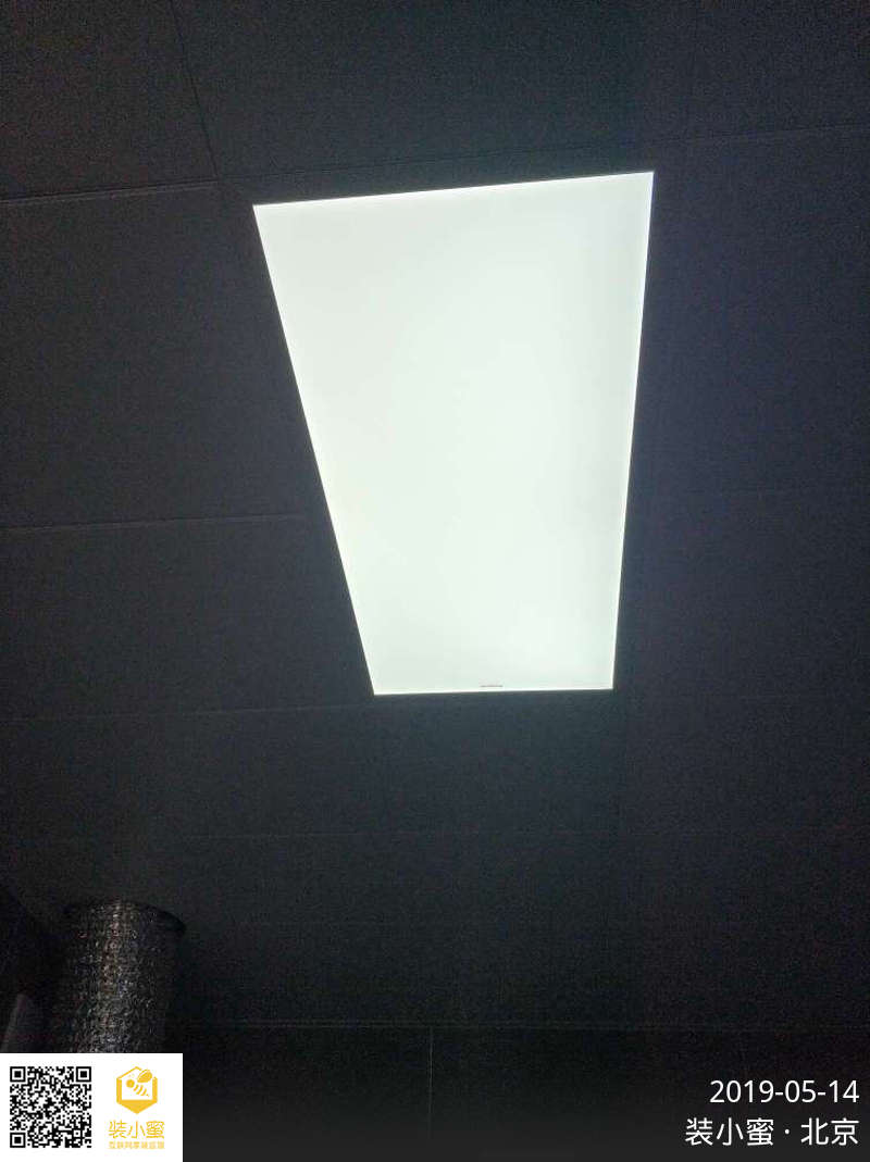

开关面板的操作与控制符合设计要求

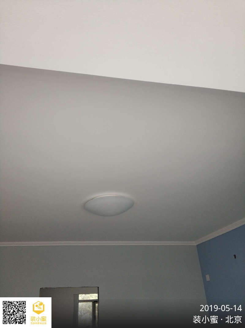

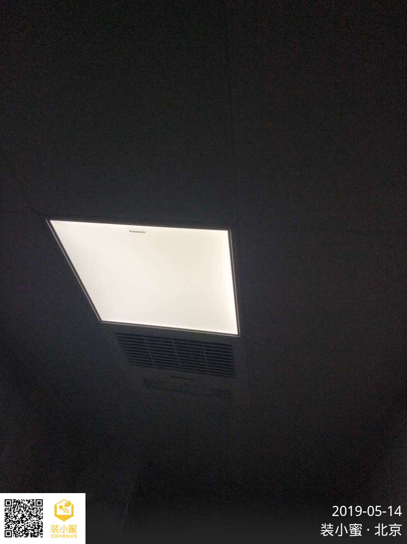

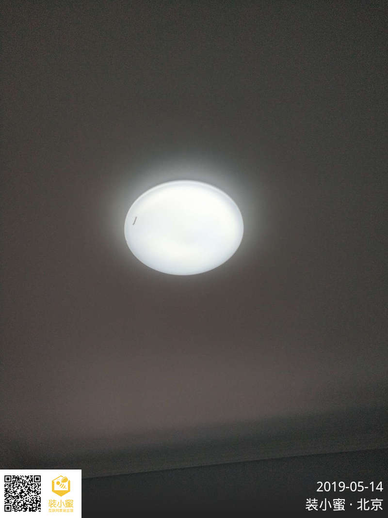

灯具安装符合设计要求
插座面板经通电检测,工作正常

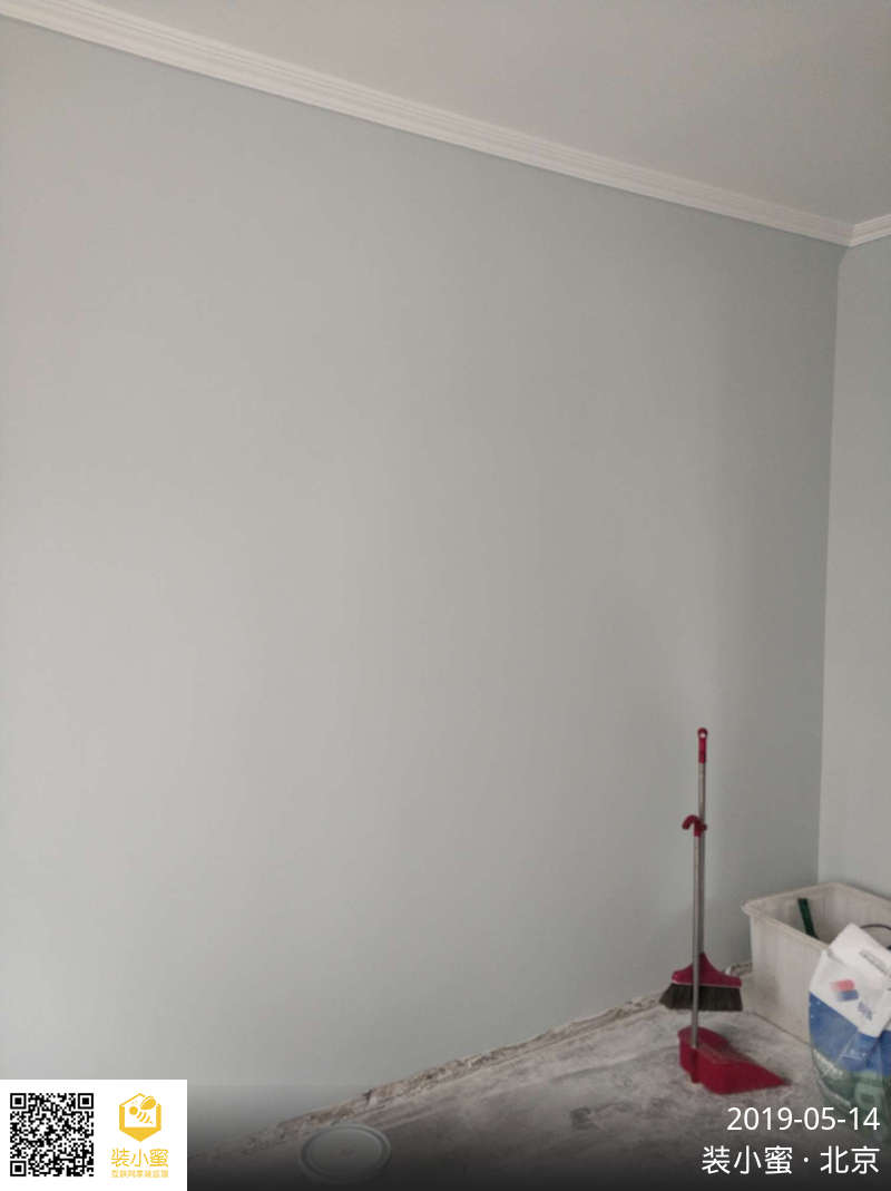

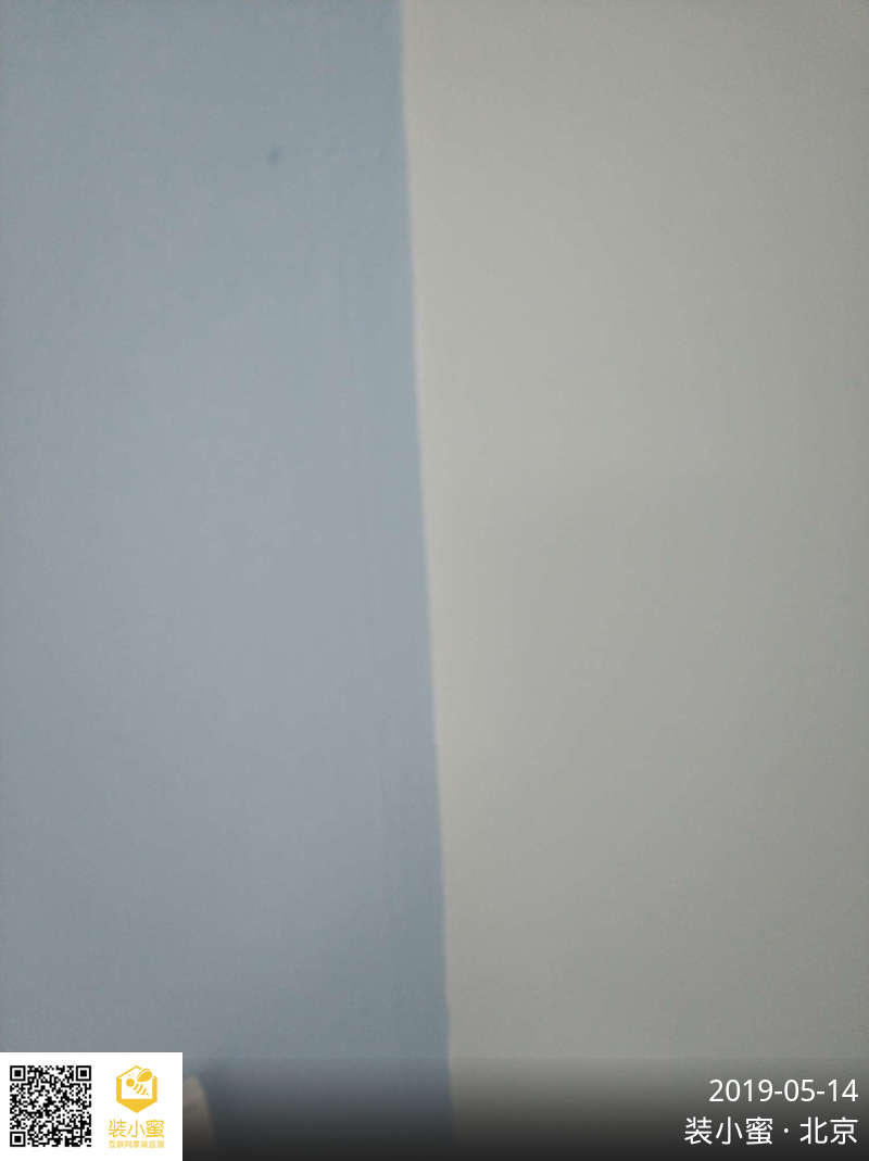

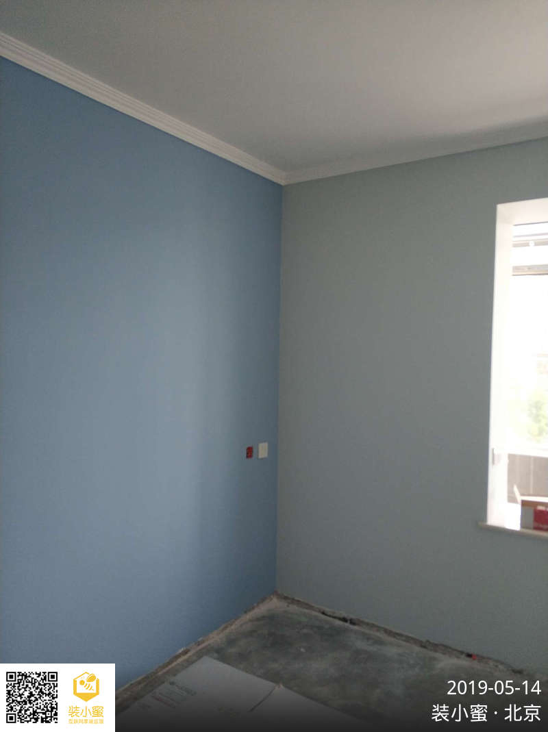

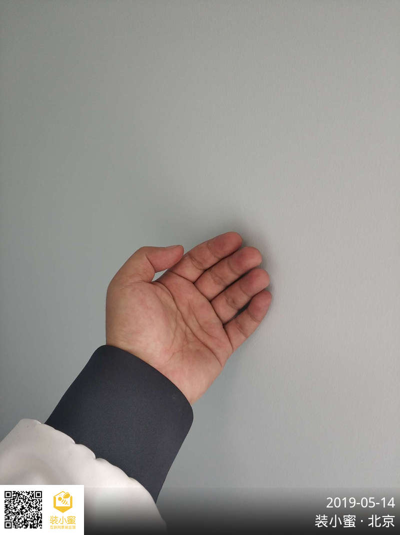

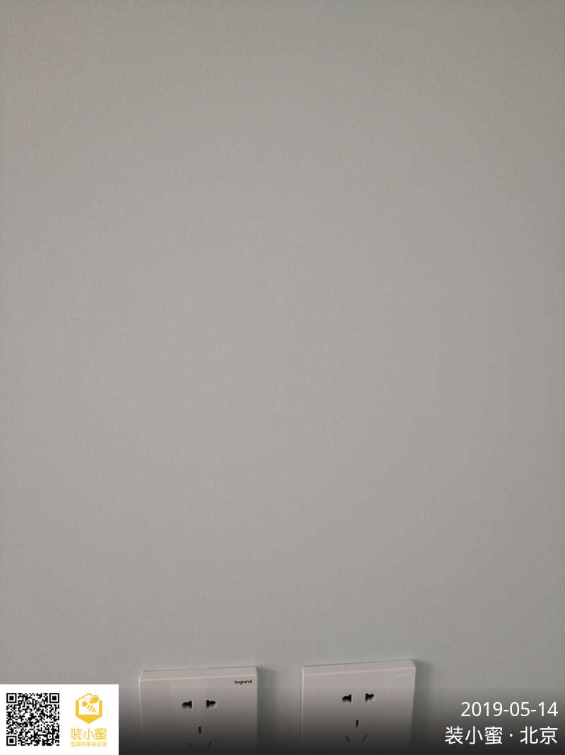

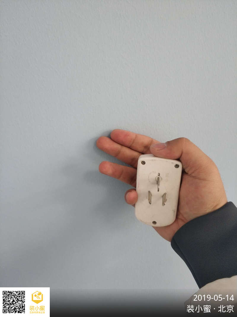

乳胶漆面层,手感牢固光滑
乳胶漆面层,表面色泽一致
乳胶漆面层,涂刷质量符合要求
各断路器回路控制正确符合设计要求
弱电面板的接线已经完成
安装牢固
面板平整,表面无明显缺陷

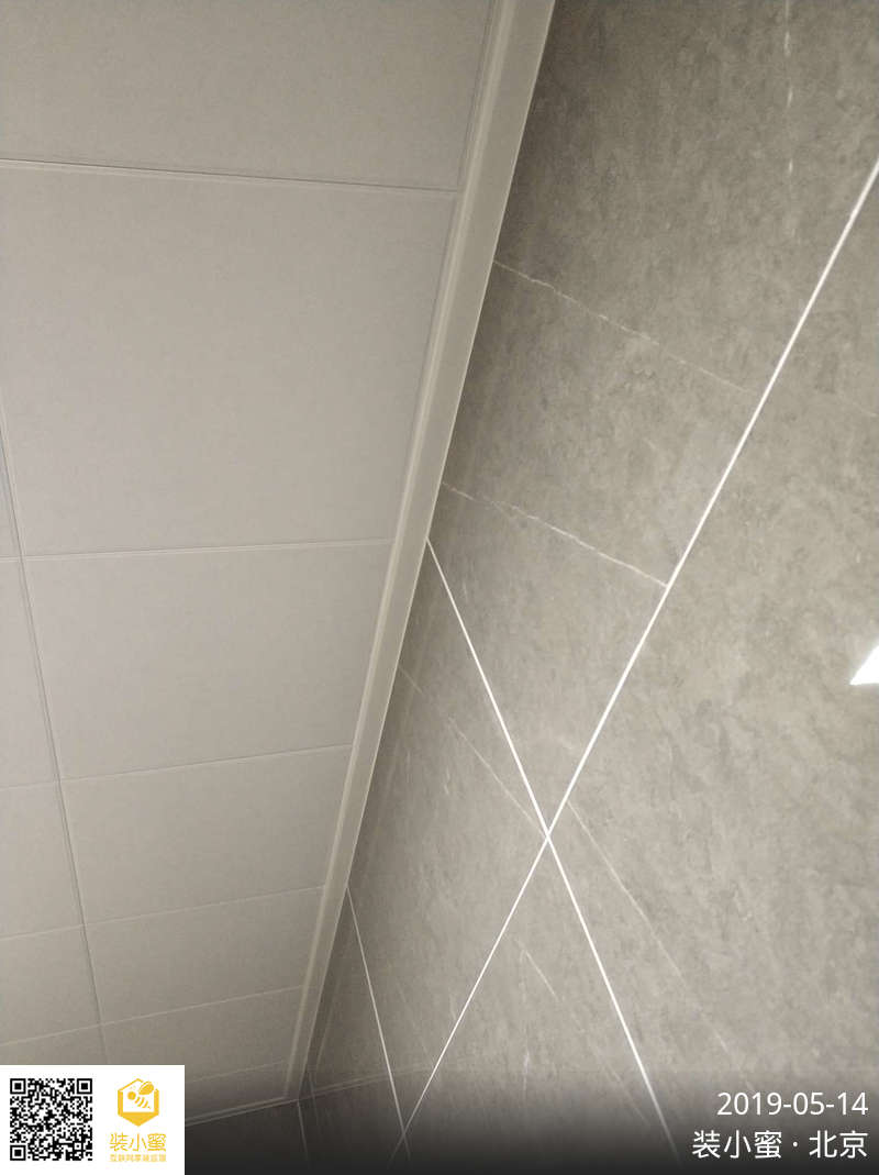

边角条安装平直,拼接缝平整
窗台大理石下口已填实
