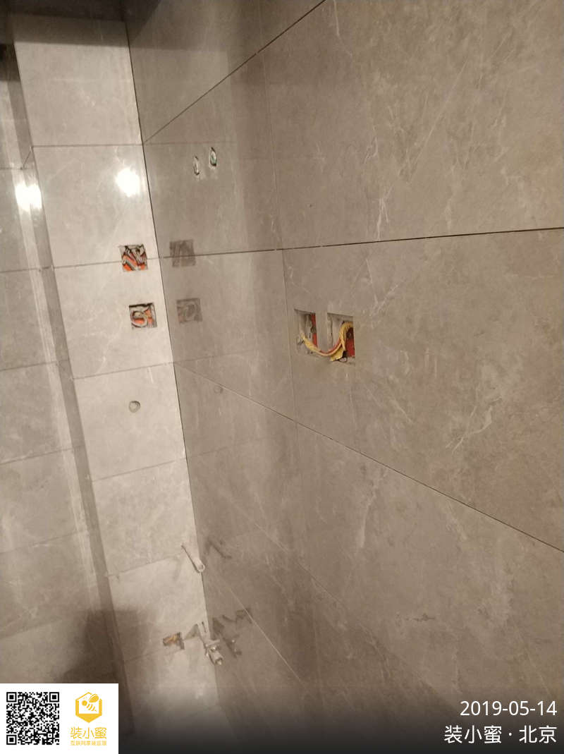

施工进度正常;

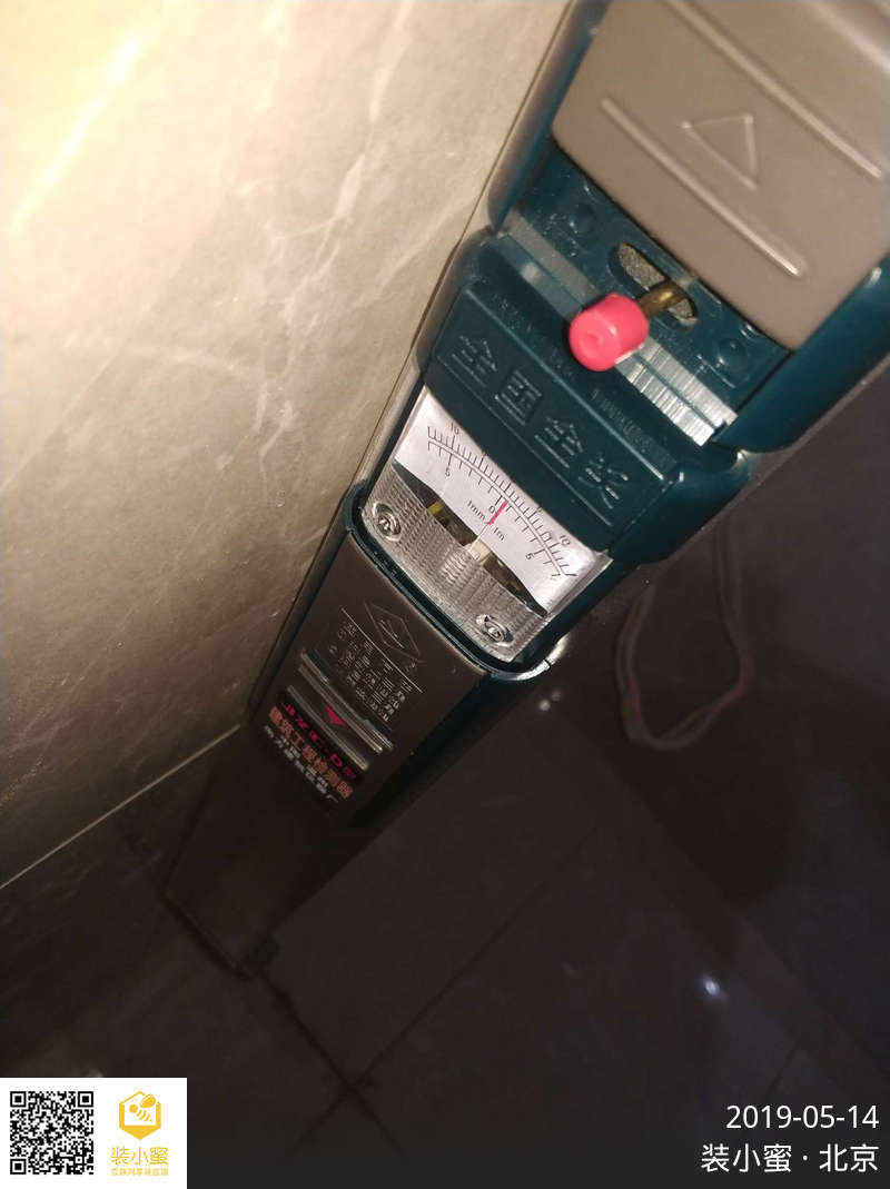

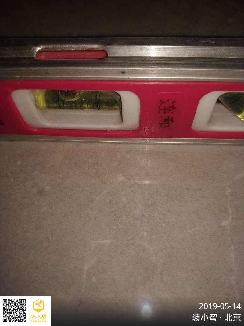

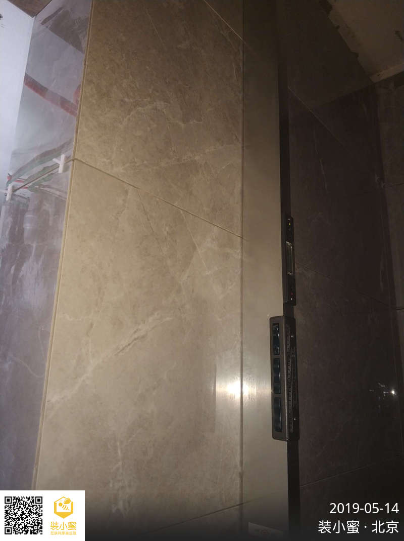

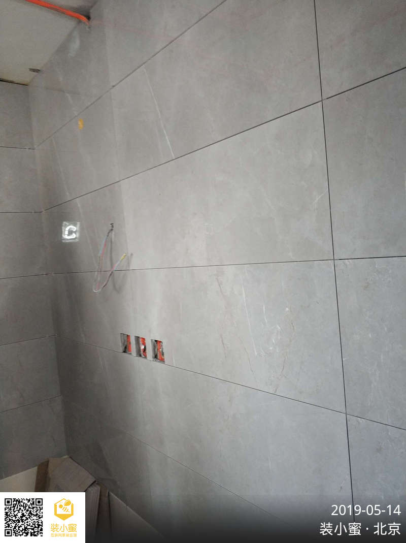

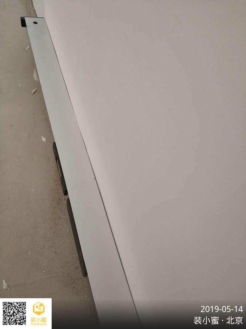

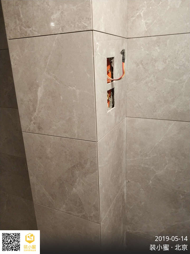

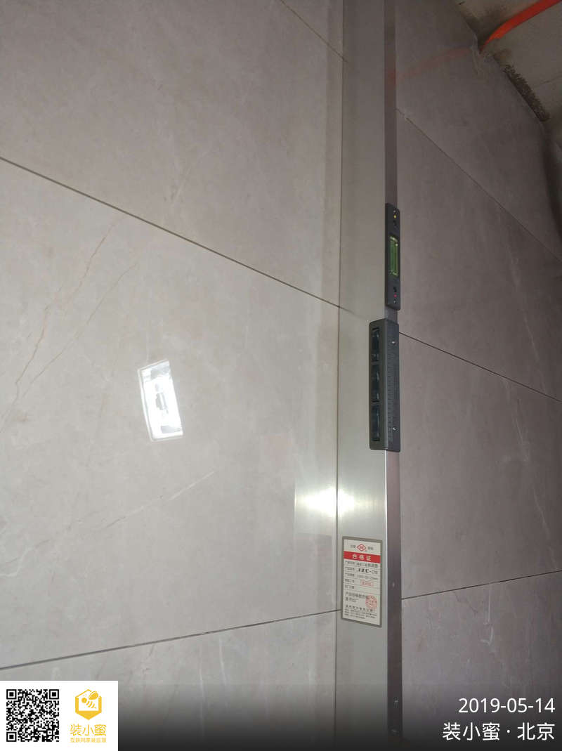

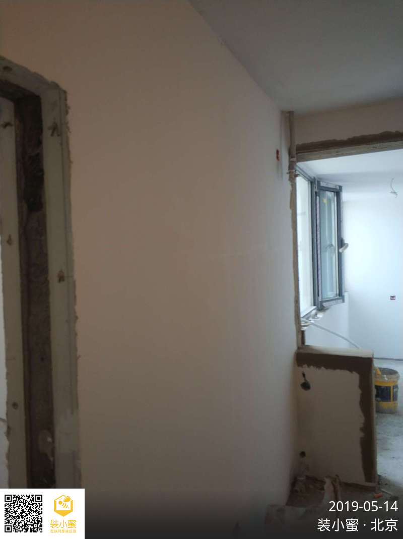

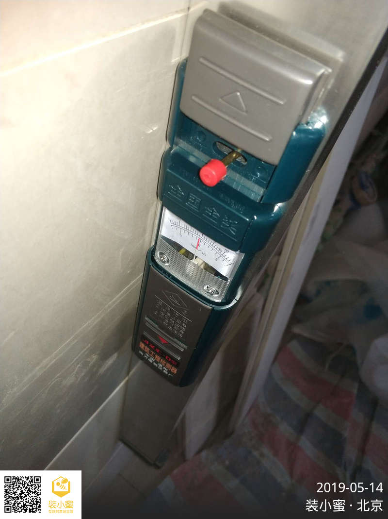

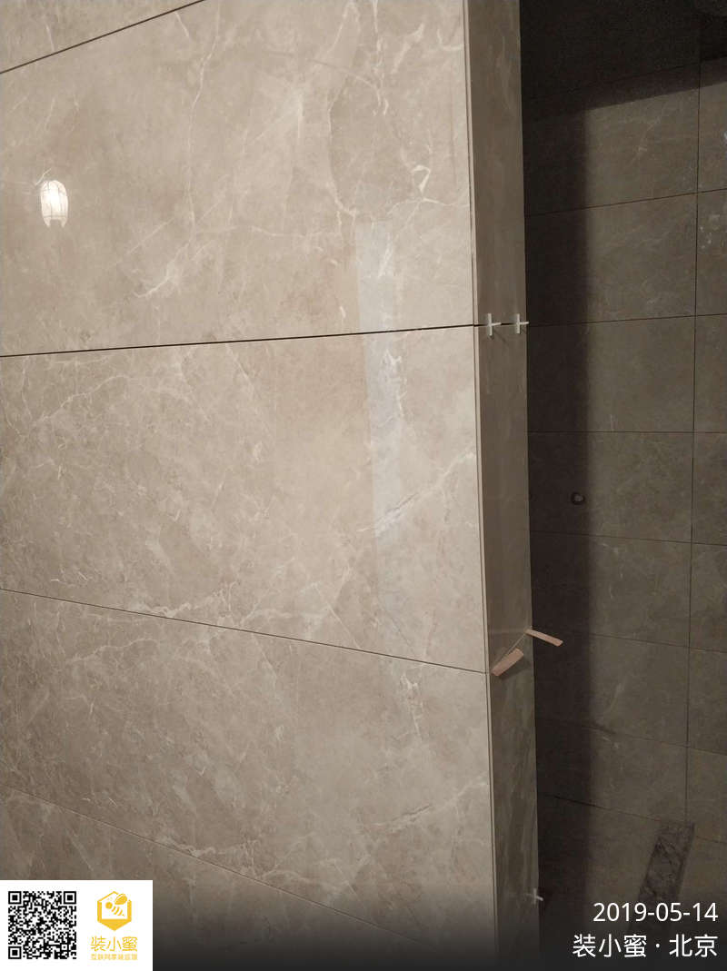

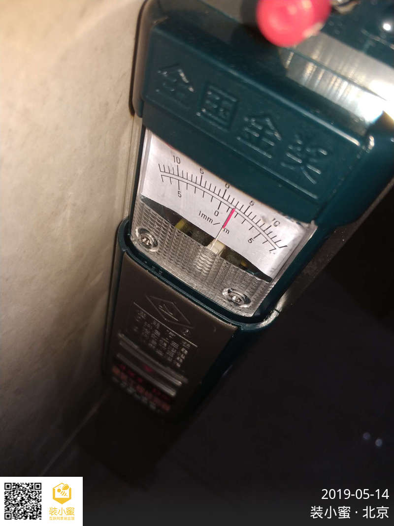

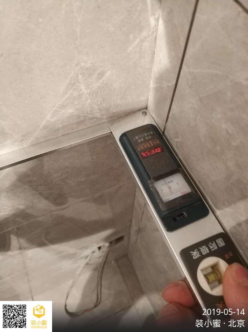

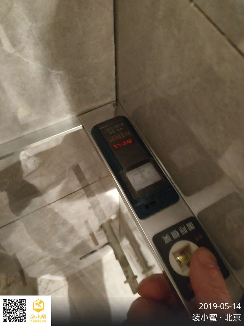

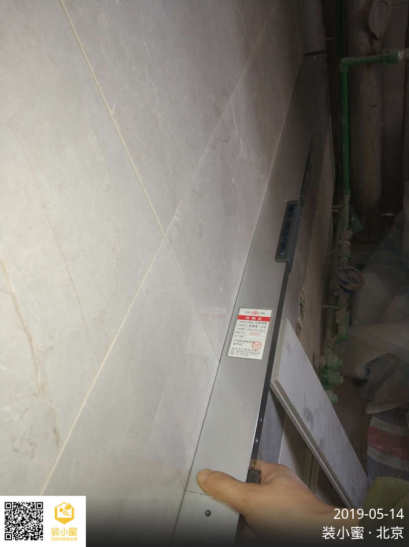

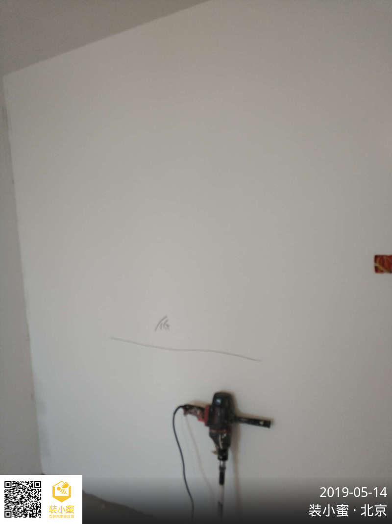

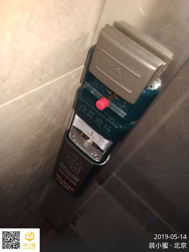

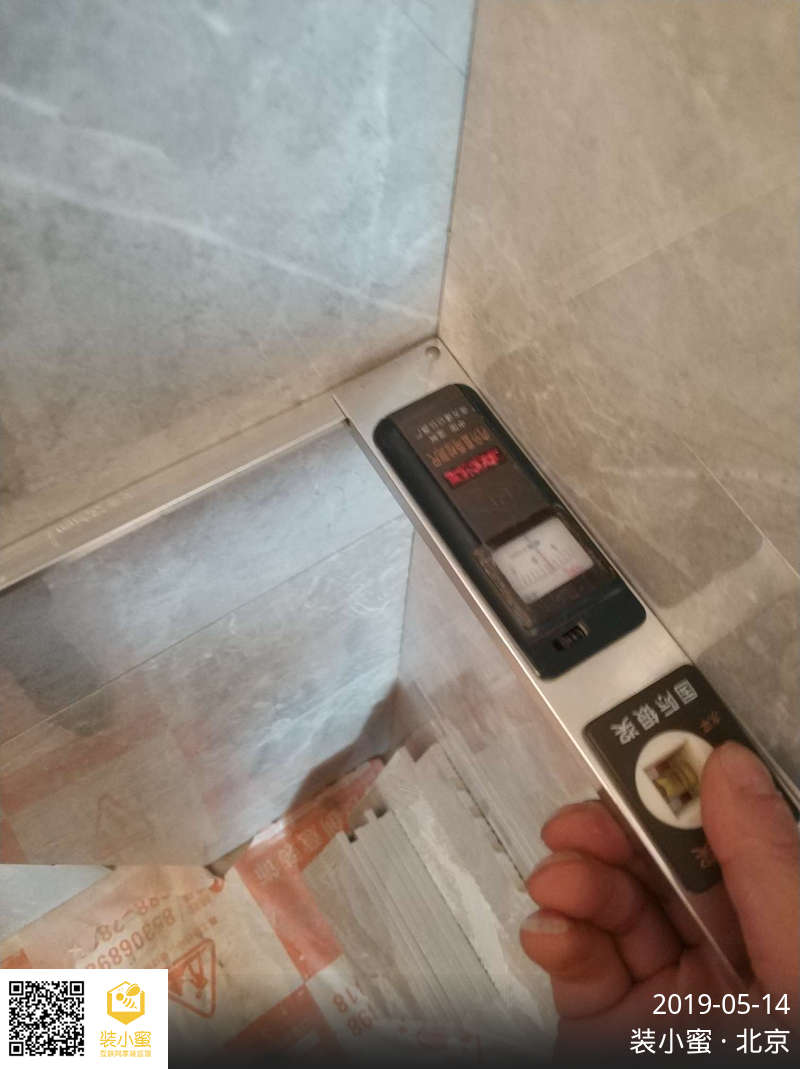

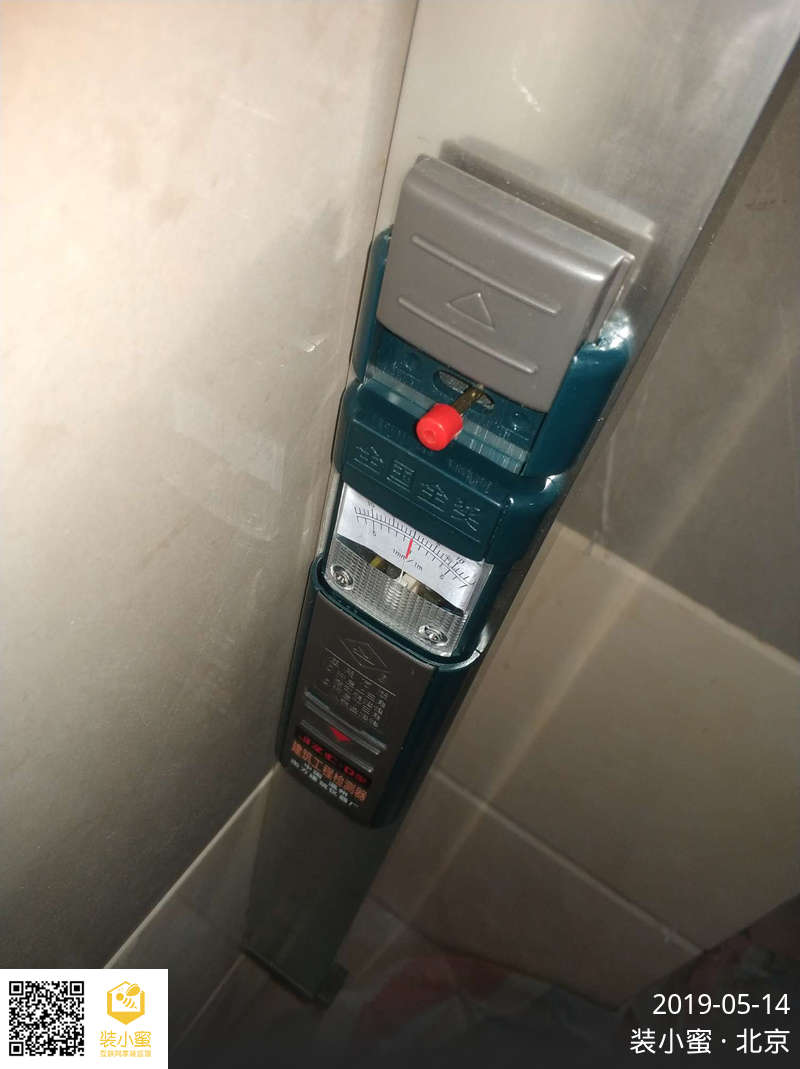

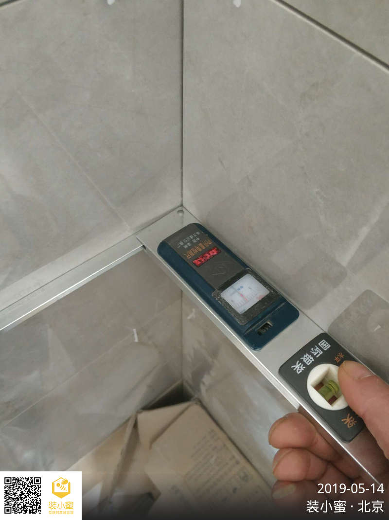

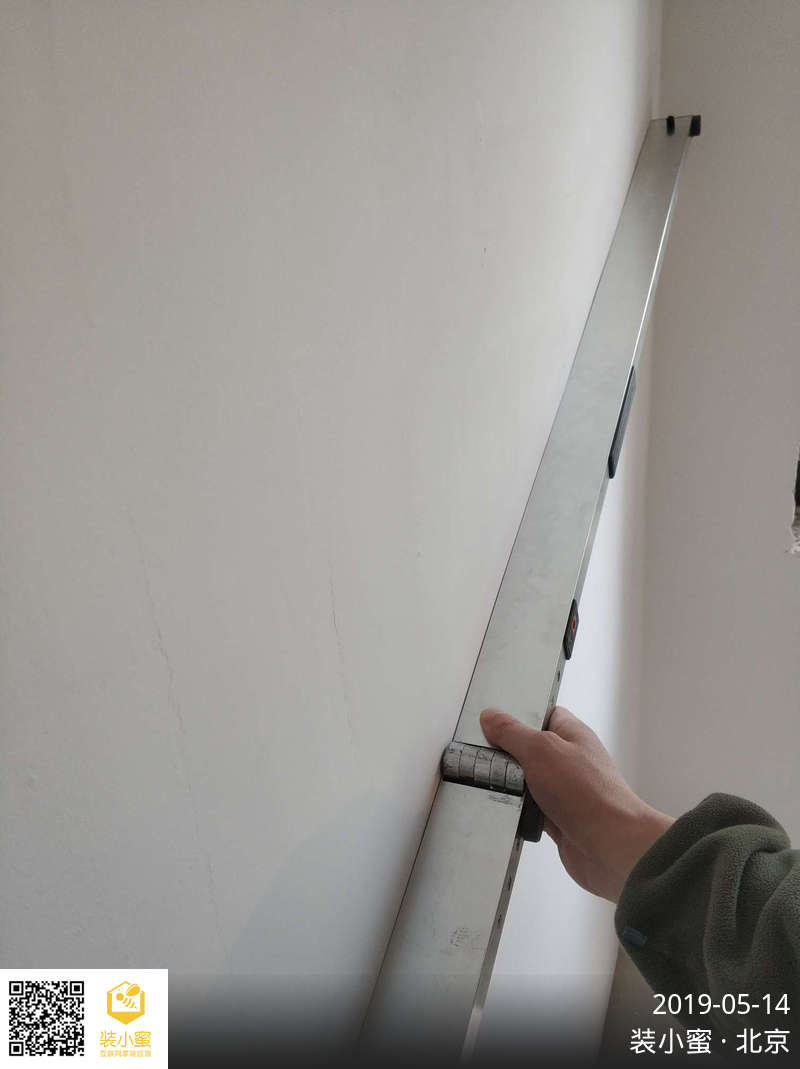

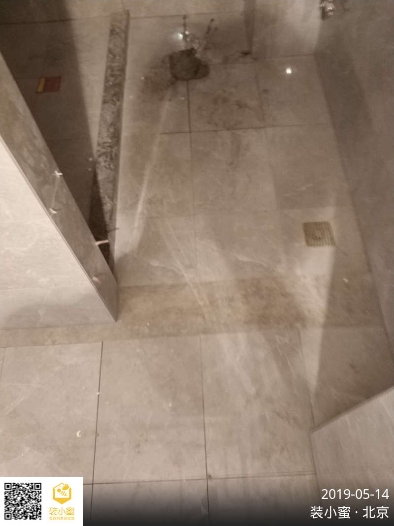

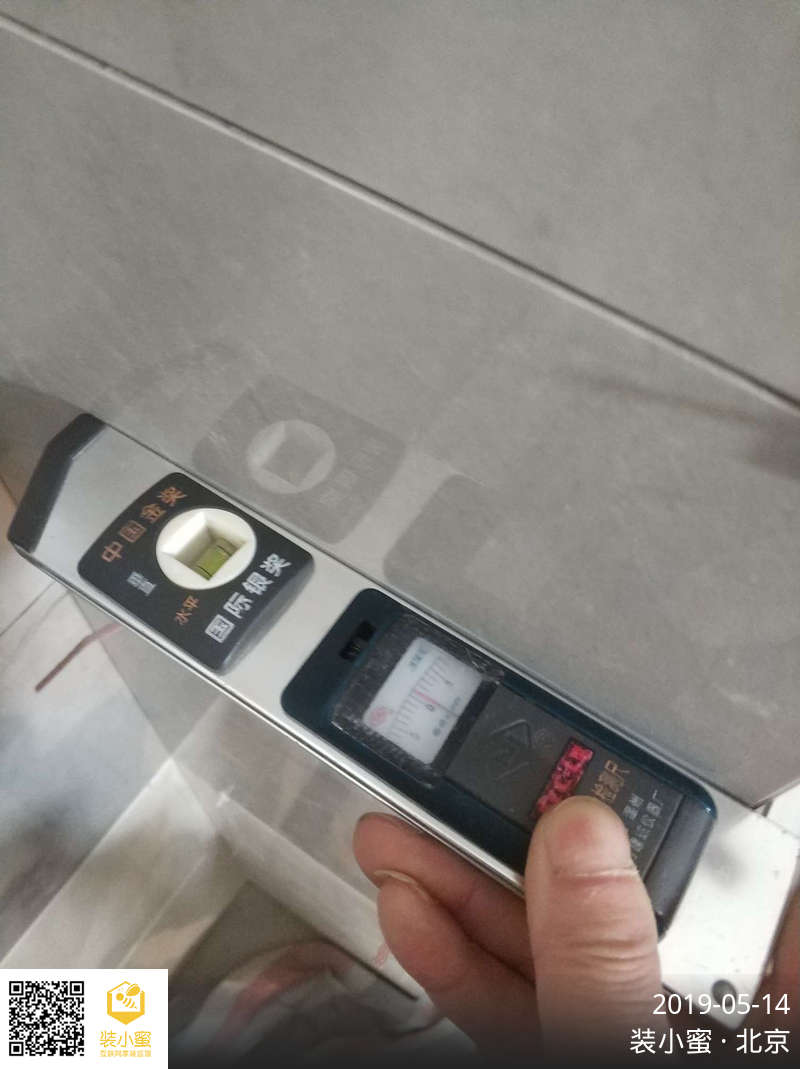

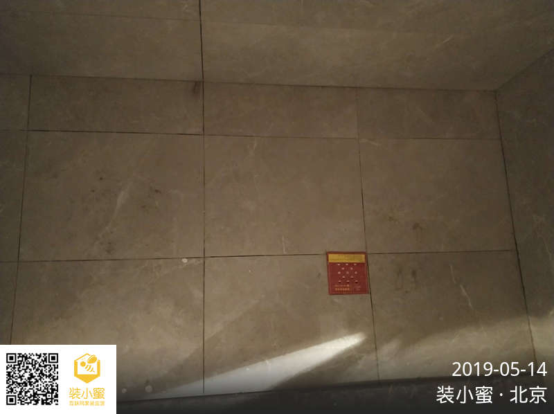

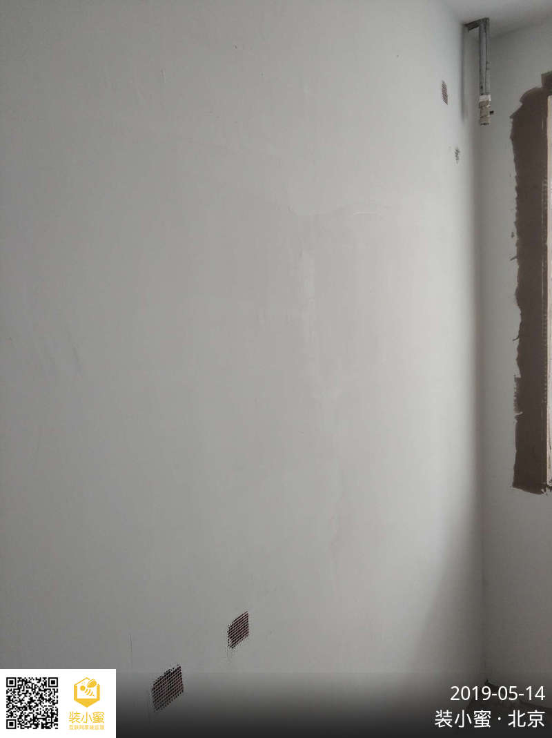

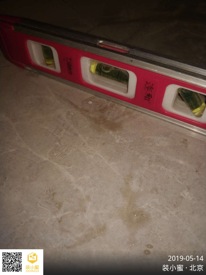

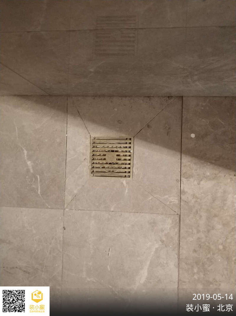

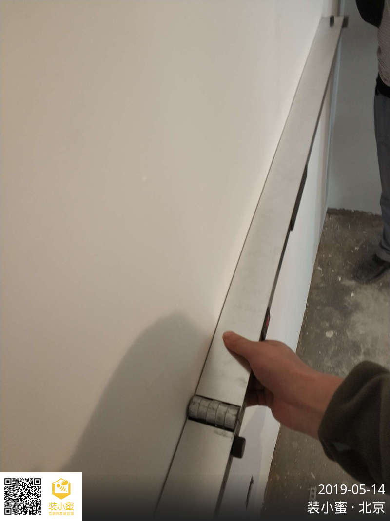

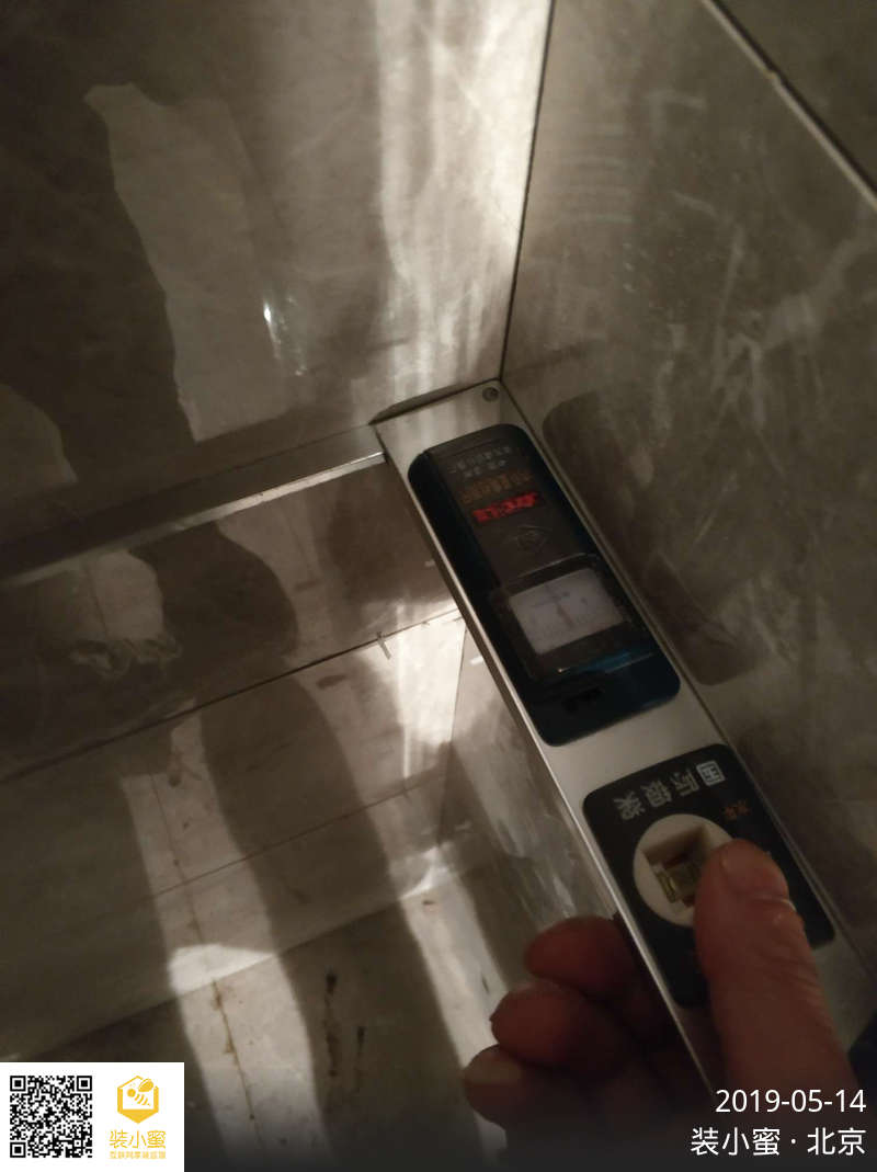

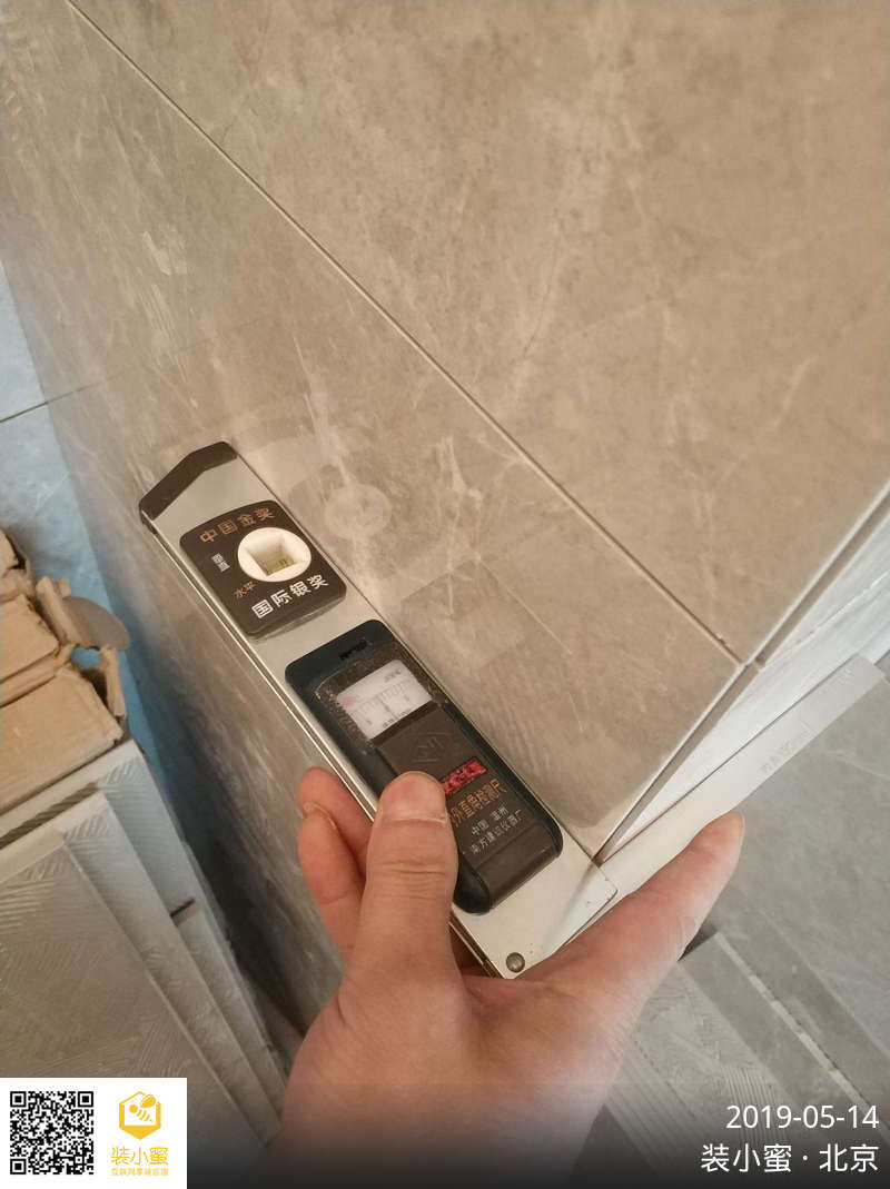

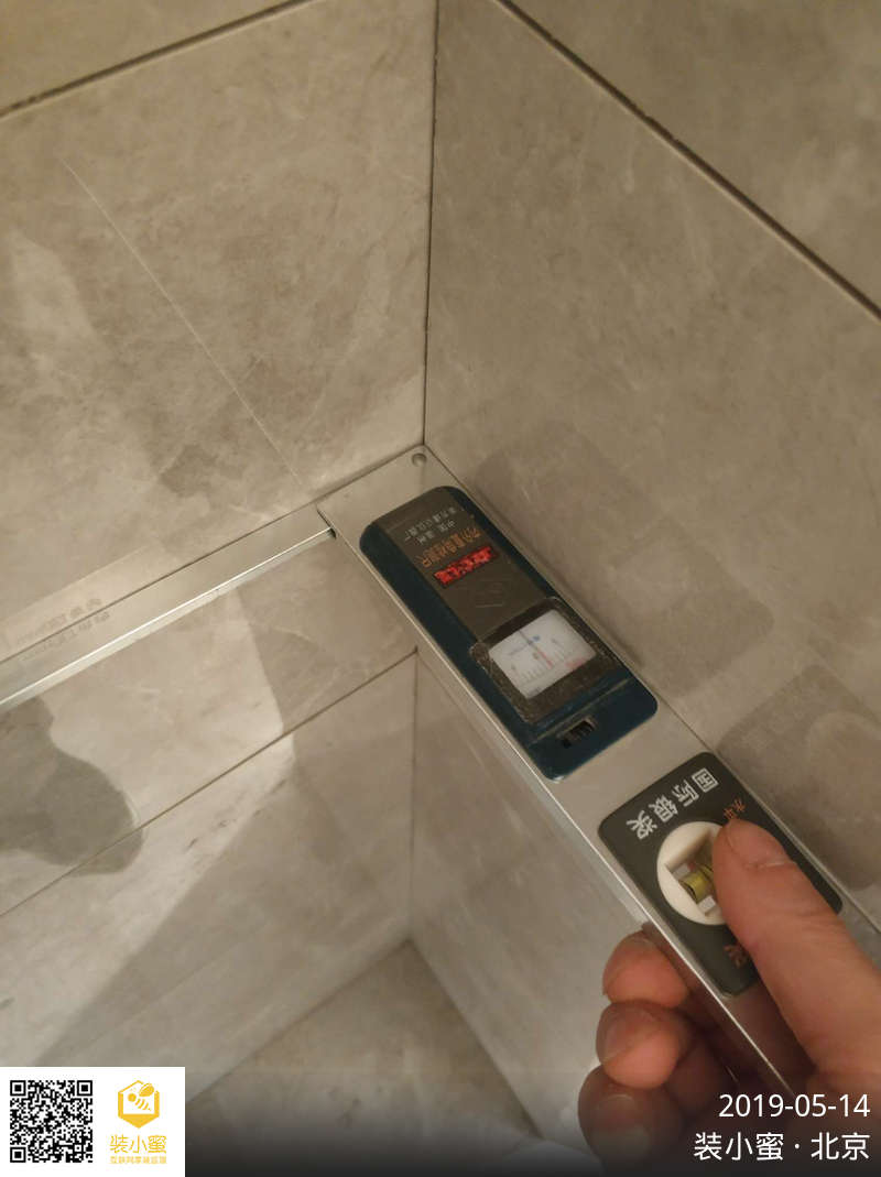

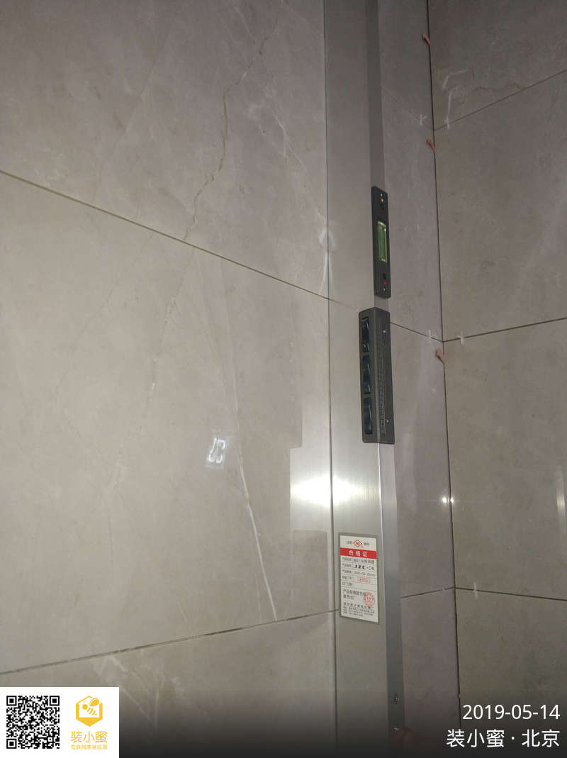

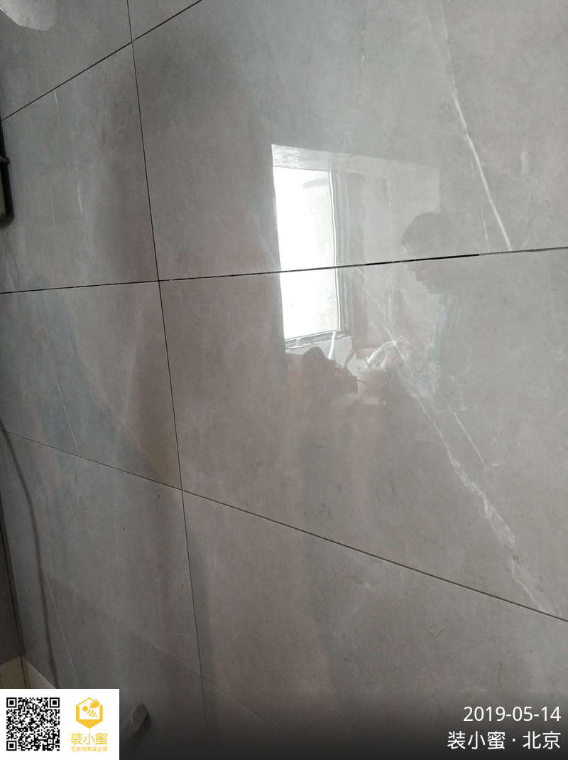

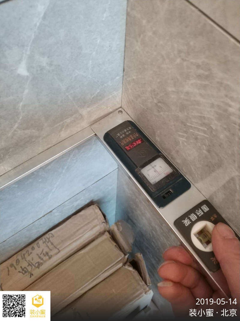

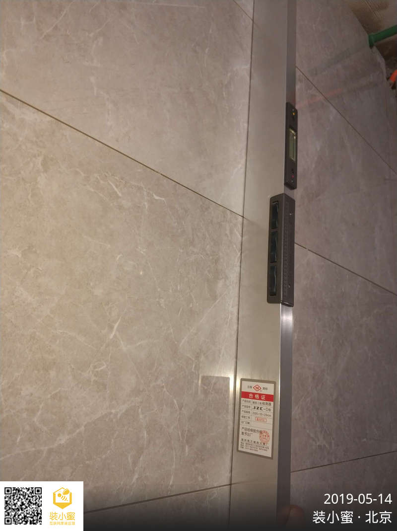

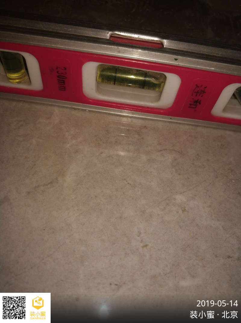

墙地砖铺设已经完成,墙砖接缝通直,缝隙宽度均匀,表面平整度、垂直度以及阴阳角方正度均符合验收标准,卫生间地面坡度合理,排水方向正确,经洒水测试地面无积水;墙面腻子批嵌接近完成,腻子与基础结合牢固。
卫生间顶面施工洞需要密封严密以免后期外侧石膏板吊顶出现潮湿现象,墙面找平多处表面平整度误差较大需要油工继续找平处理,上次检查厨房问题墙砖还没有更换。

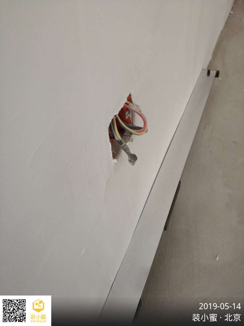

室内穿墙孔洞已经封堵

湿区地面砖坡度符合要求
腻子表面牢固,无明显的疏松
