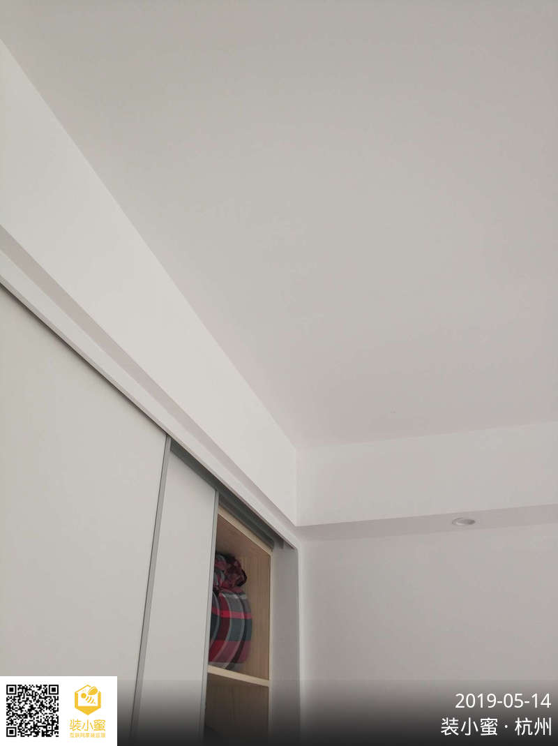

2.客厅吊顶转角处有开裂需油漆修补。

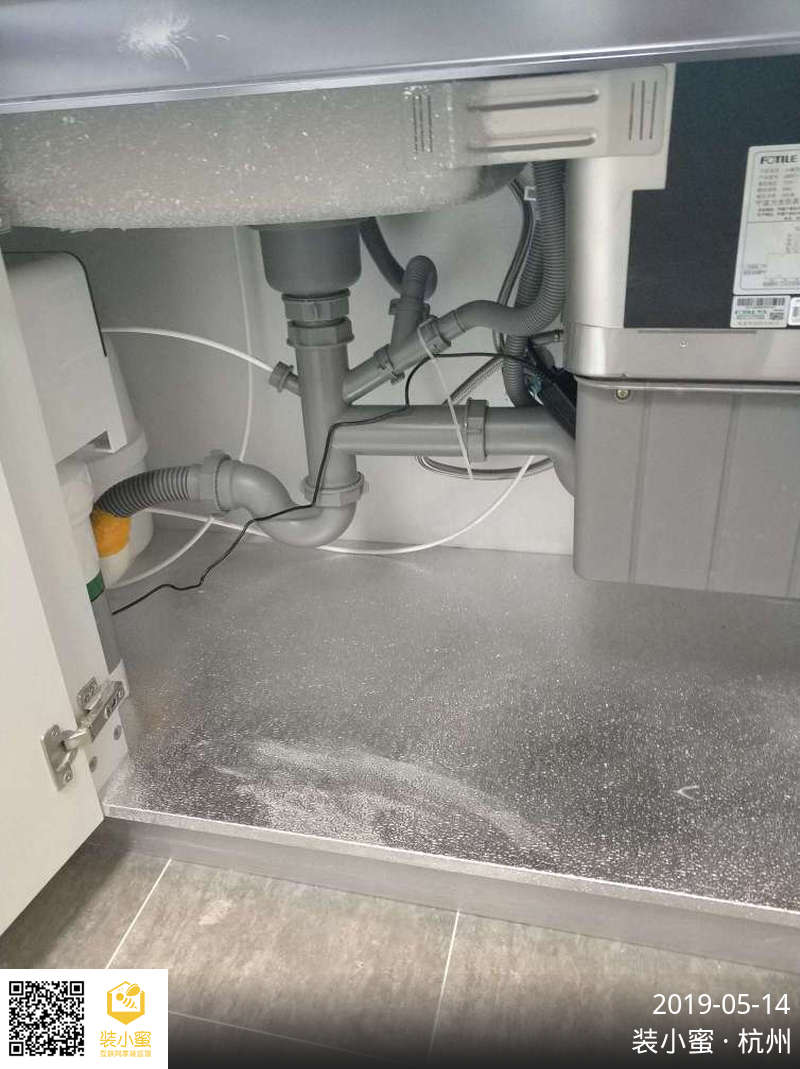

4.卫生间台盆排水管软管与pvc连接处需密封处理。
5.卫生间马桶软管有漏水需更换,马桶底座需封胶密封。

风口安装平直稳固,贴合墙顶面
乳胶漆面层,涂刷质量符合要求
乳胶漆面层,手感牢固光滑
乳胶漆面层,表面色泽一致

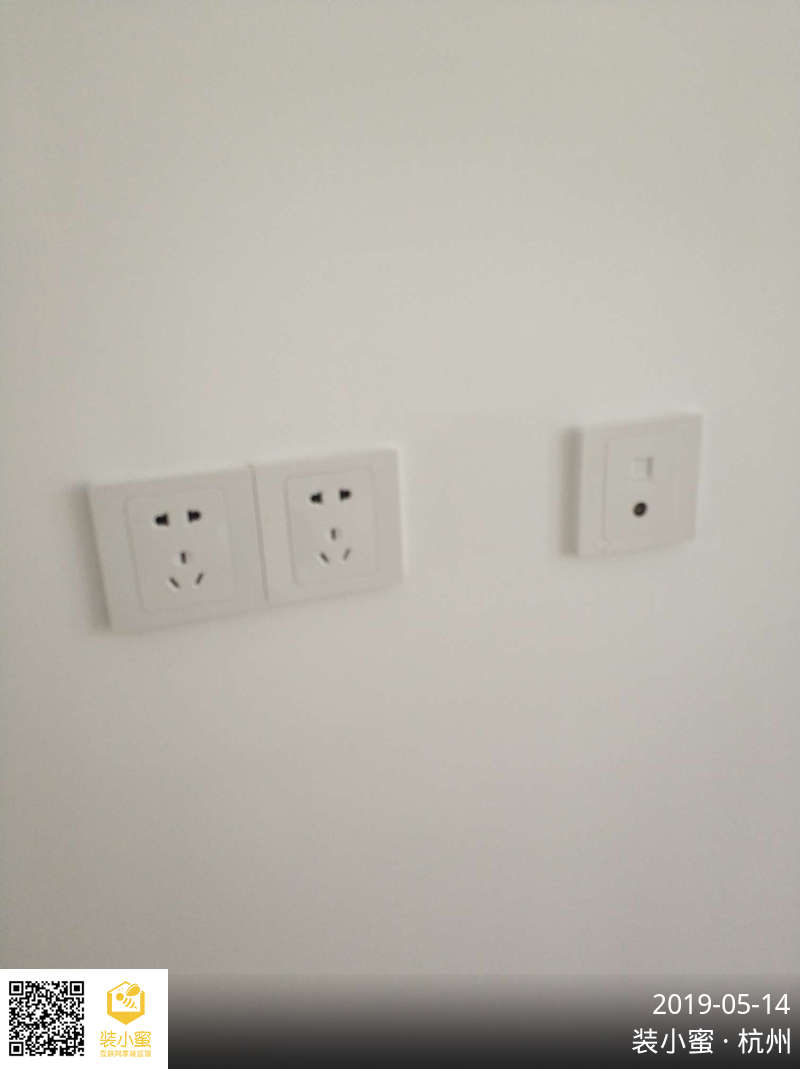

各面板安装牢固、平直
开关面板的操作与控制符合设计要求
灯具安装符合设计要求

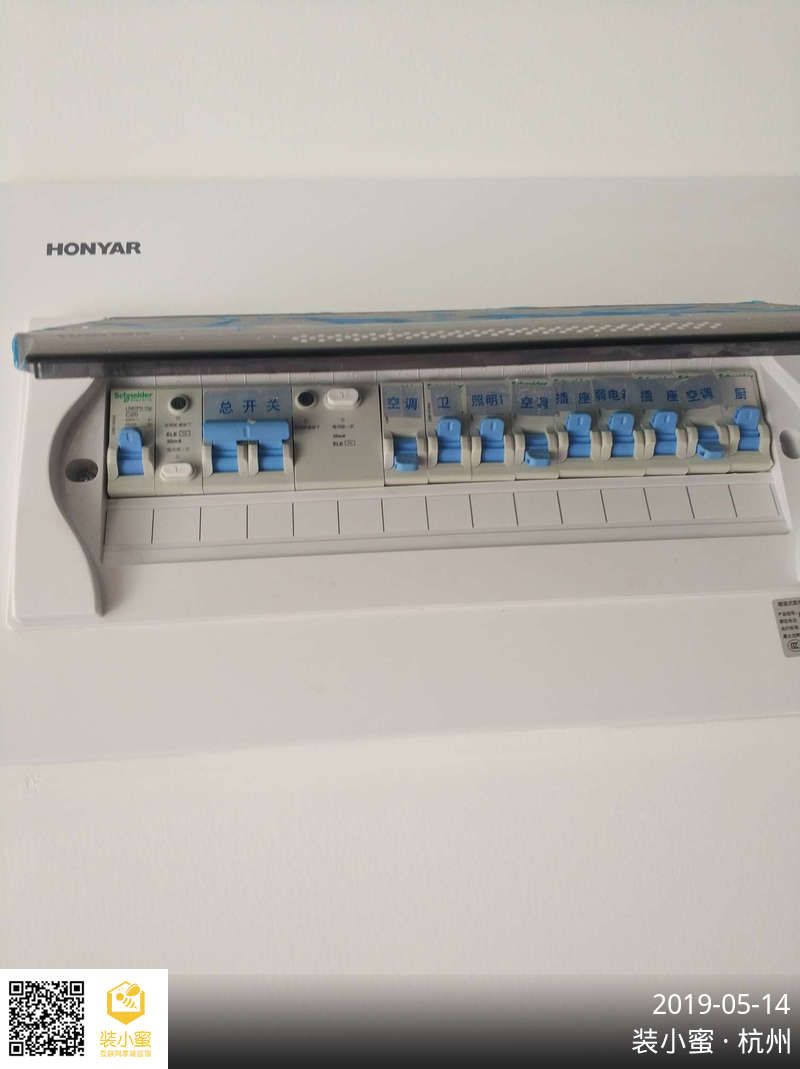

断路器的接线规范牢固
各断路器回路控制正确符合设计要求
弱电面板的接线已经完成
角阀开闭正常,无渗漏

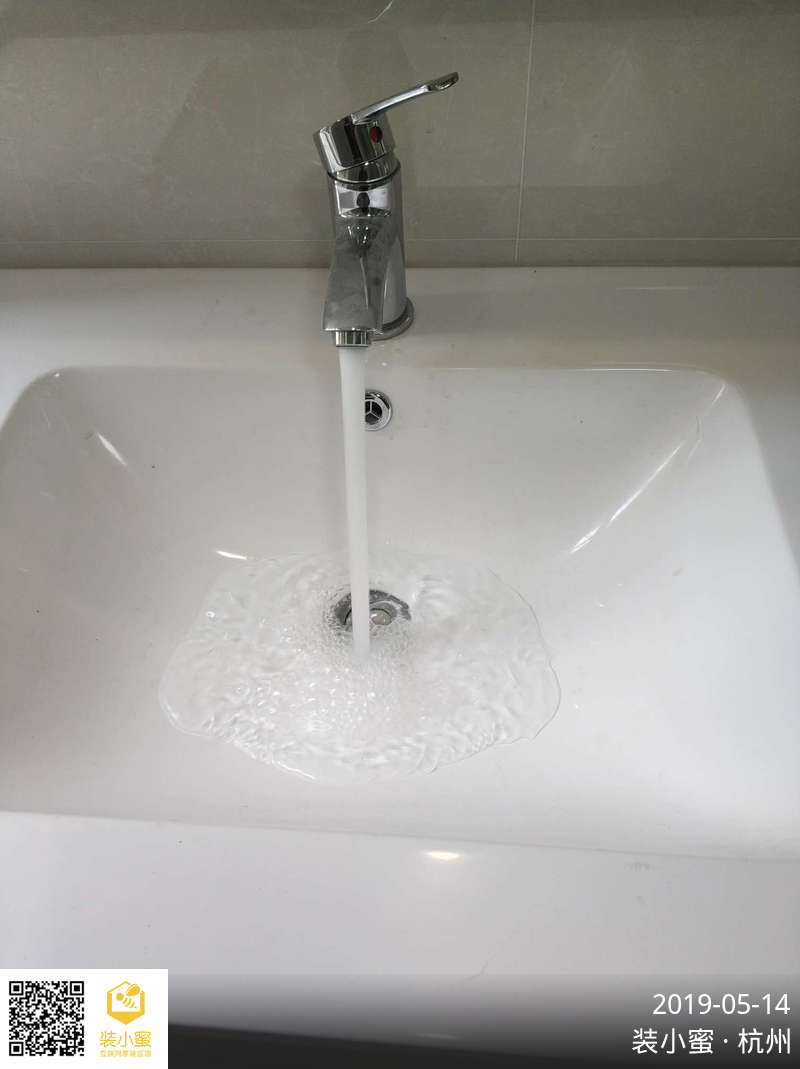

龙头安装牢固,无渗漏
软管安装牢固,无渗漏
龙头出水控制正常
各卫浴表面完整
各卫浴安装牢固
各卫浴设备排水畅通,无渗漏现象
台盆排水管具有存水弯功能
各地漏排水畅通,无返水现象
