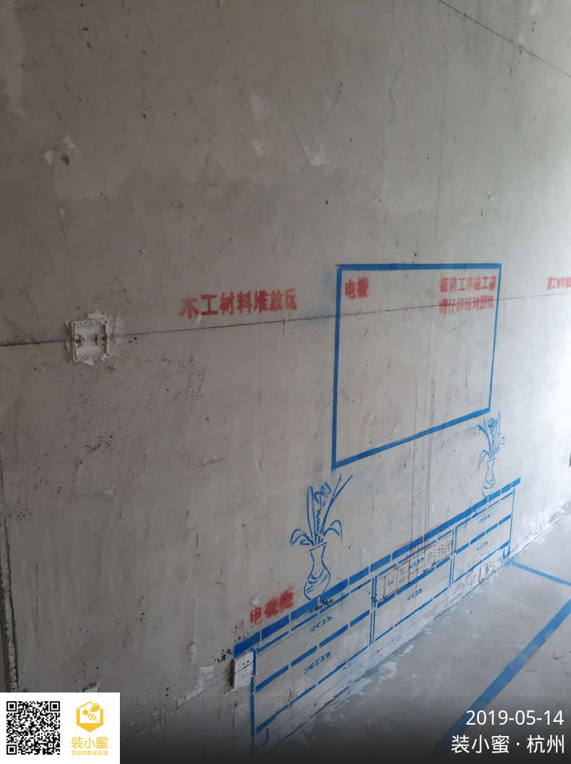

水电定位已完成进度正常

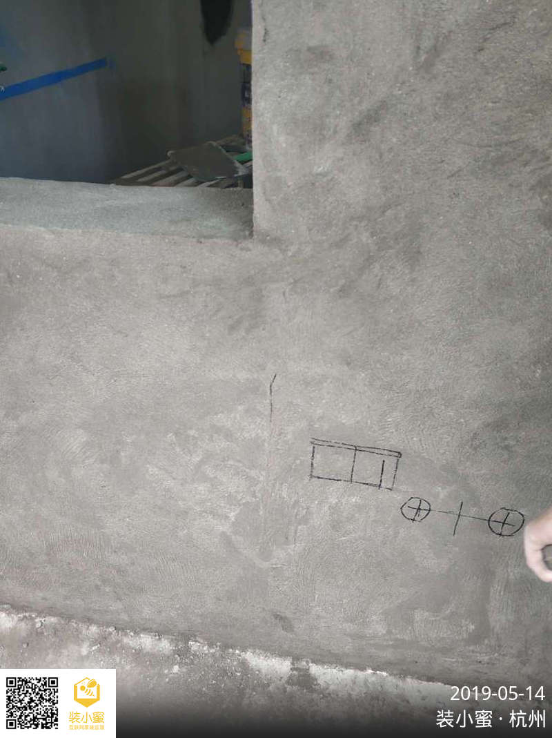

1厨卫墙面粉刷层空鼓未修补到位,现场己告知,需修补
1水电定位空调未到场,需厂家提供电路布线要求
2空调安装梁上开孔需在梁底七公分以上错位开孔,如果空调排水为自然(重力)排水建议做分段排水
3室内有监控,需做单独回路,弱电,监控需做前致不经总漏保
——来自装小蜜监理 张鑫铃

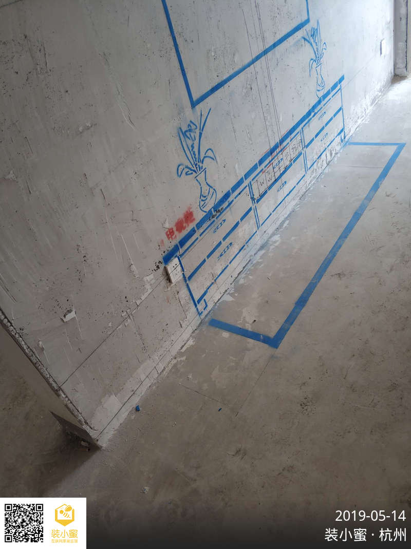

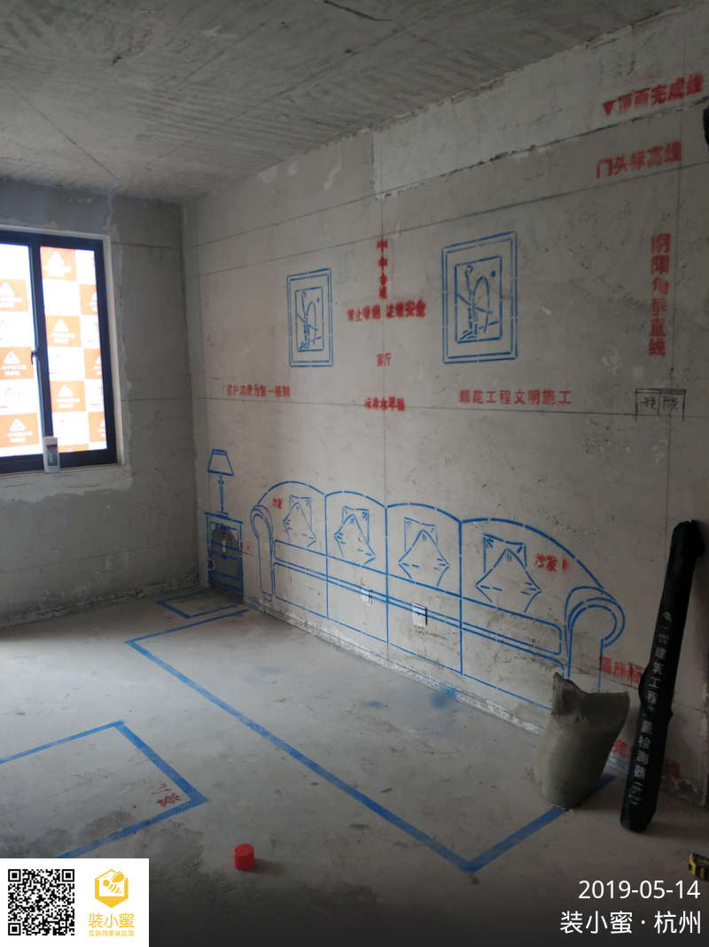

水平标准线已弹,水平检测正确

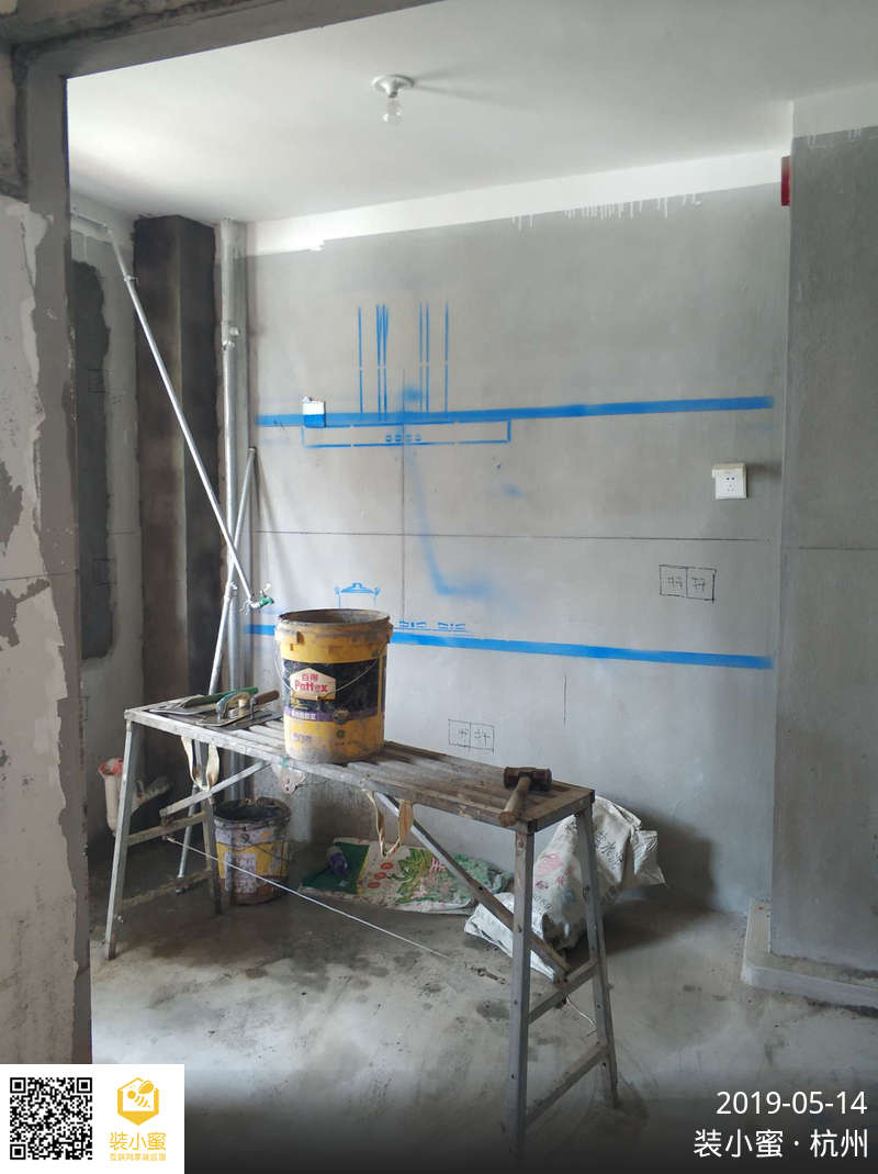

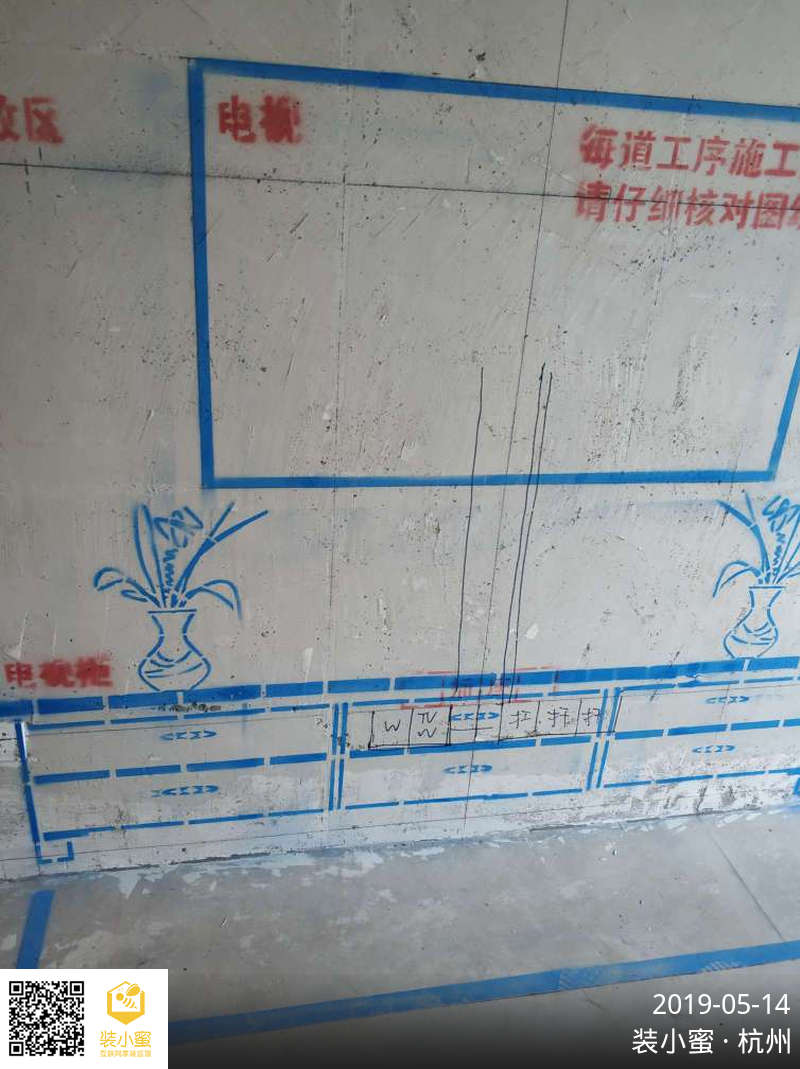

开关高度及定位线已弹,高度检测正确
插座高度及定位线已弹,高度检测正确
地面完成面线已弹,地面材料已明确

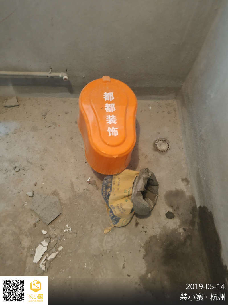

座便器安装位置及坑距已明确,可以实施
洗衣机排水管连接要求已明确,可以实施
油烟机排烟管的位置已明确,可以实施
