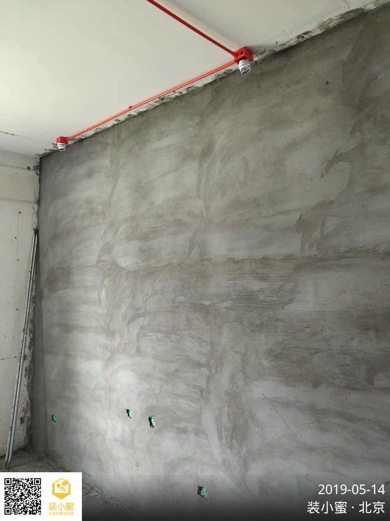

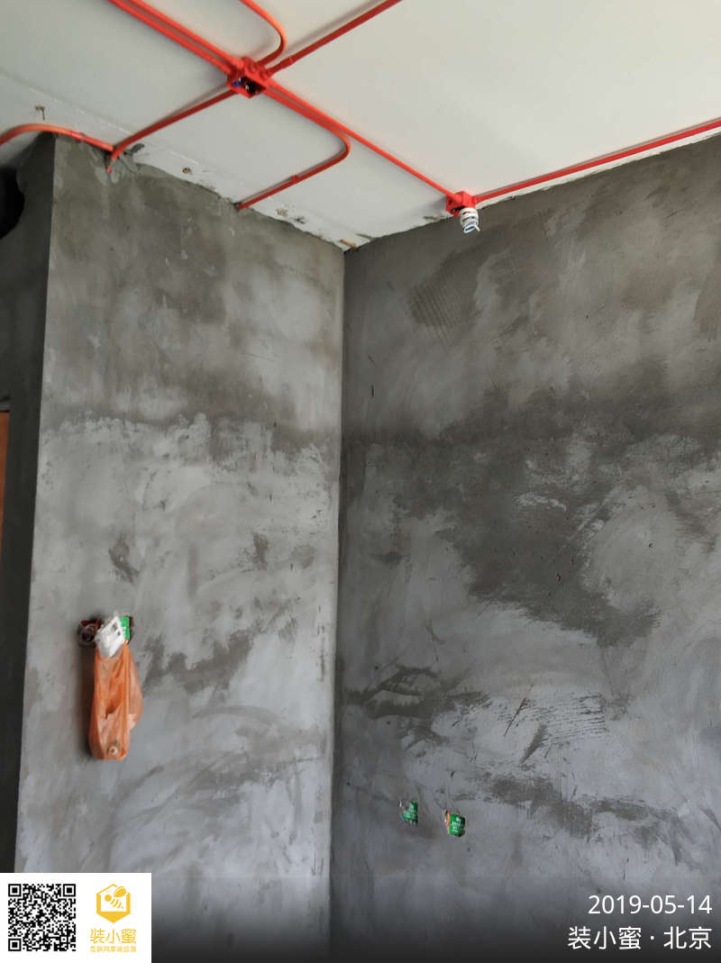

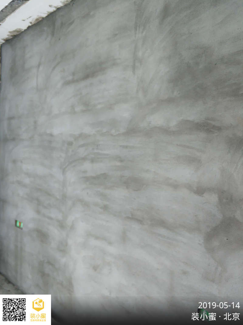

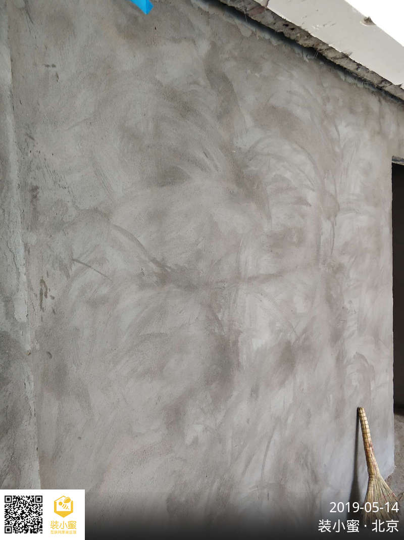

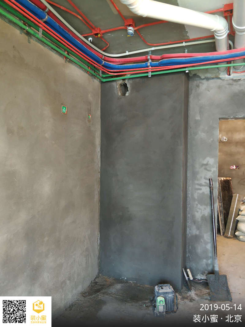

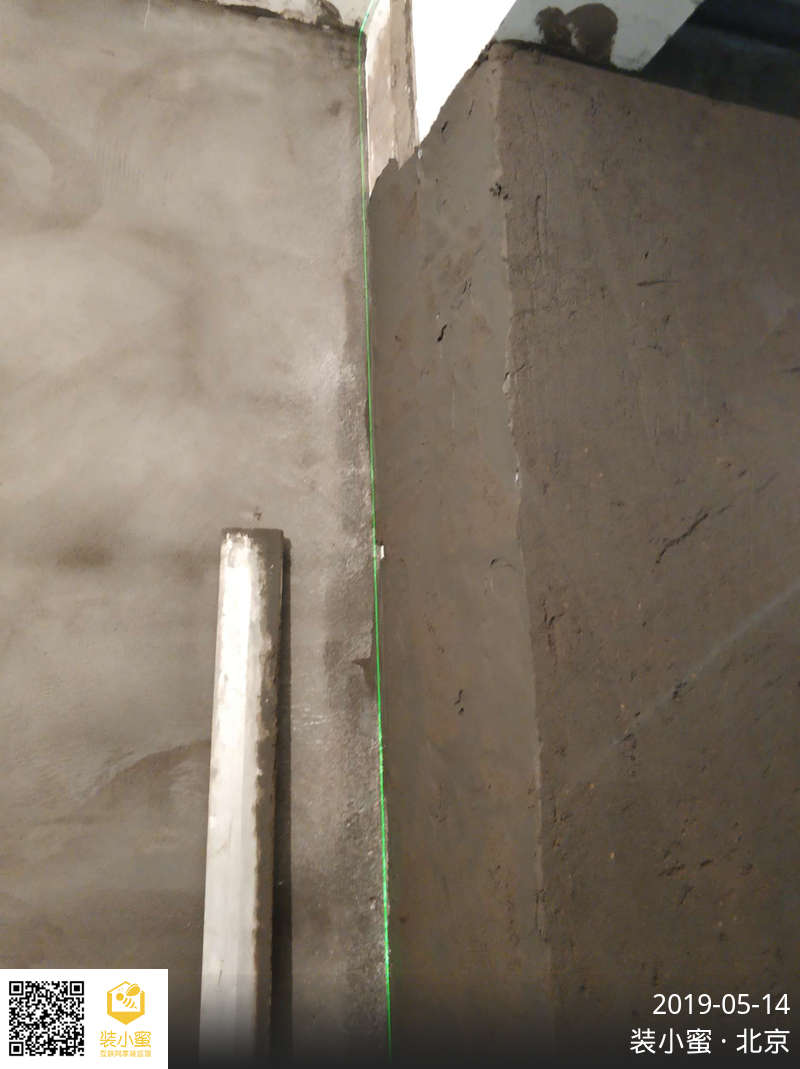

施工进度偏慢,现场水电已完成,现场瓦工正在墙面抹灰施工。

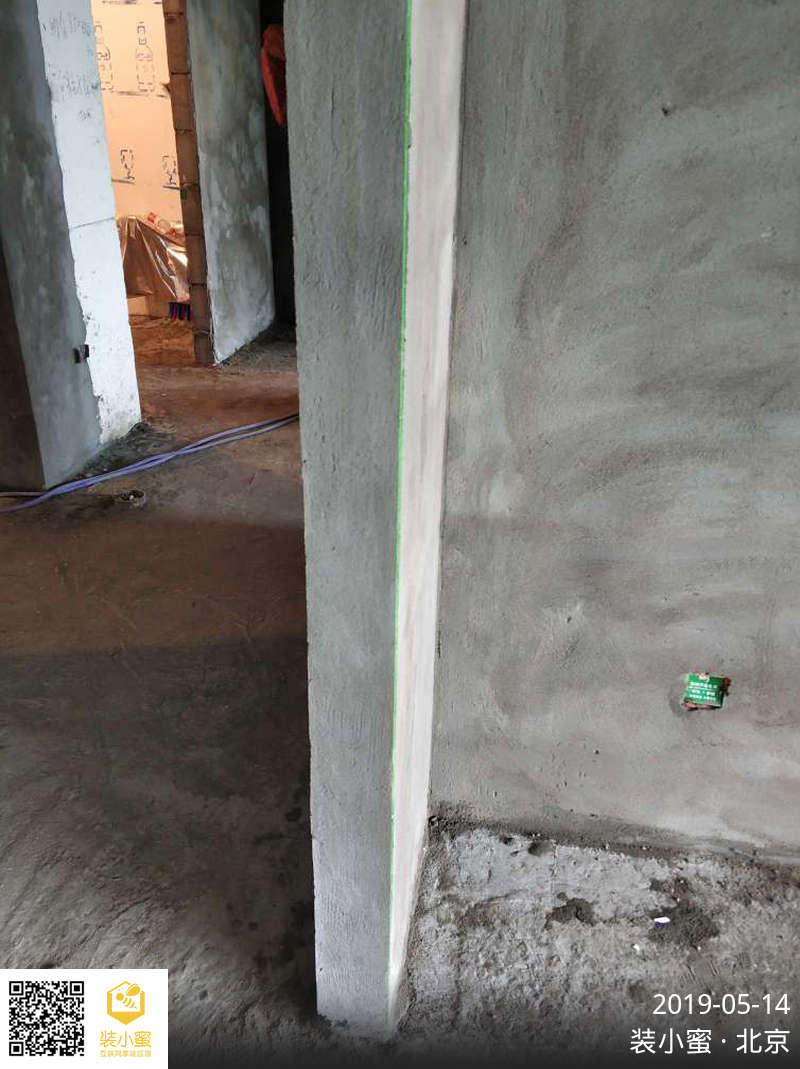

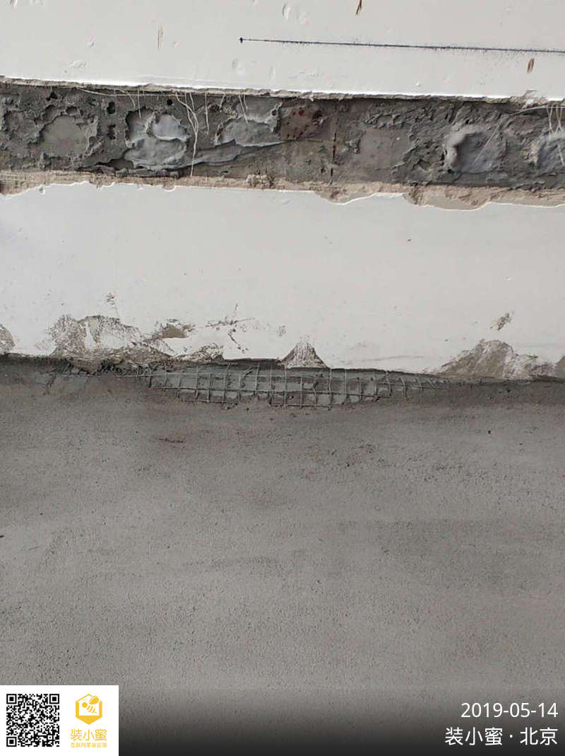

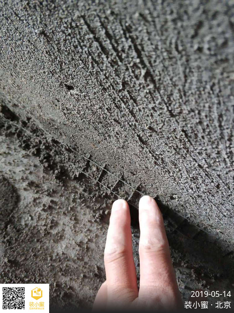

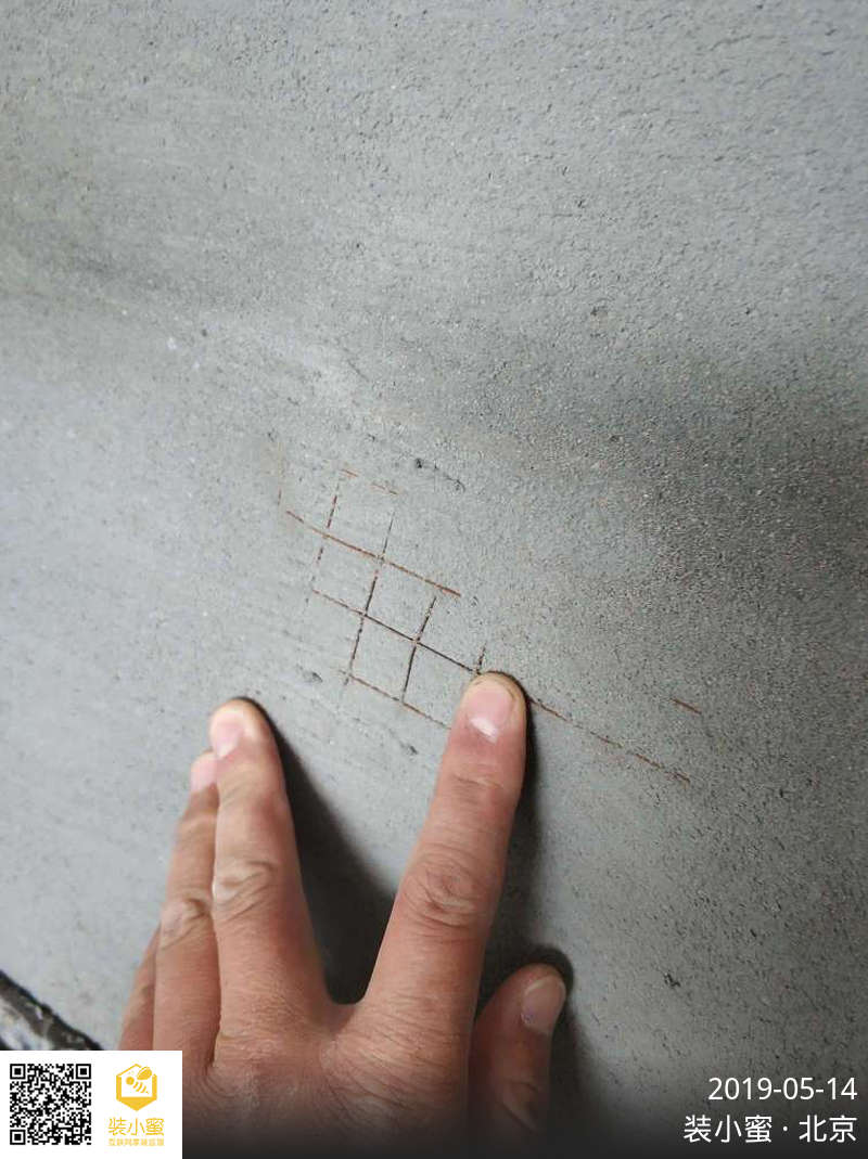

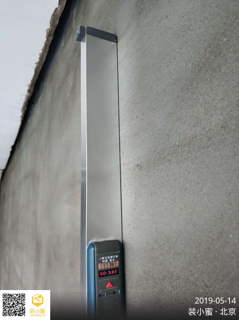

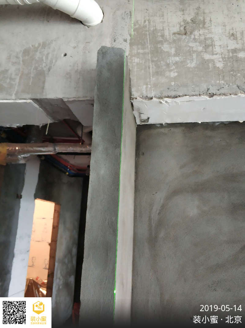

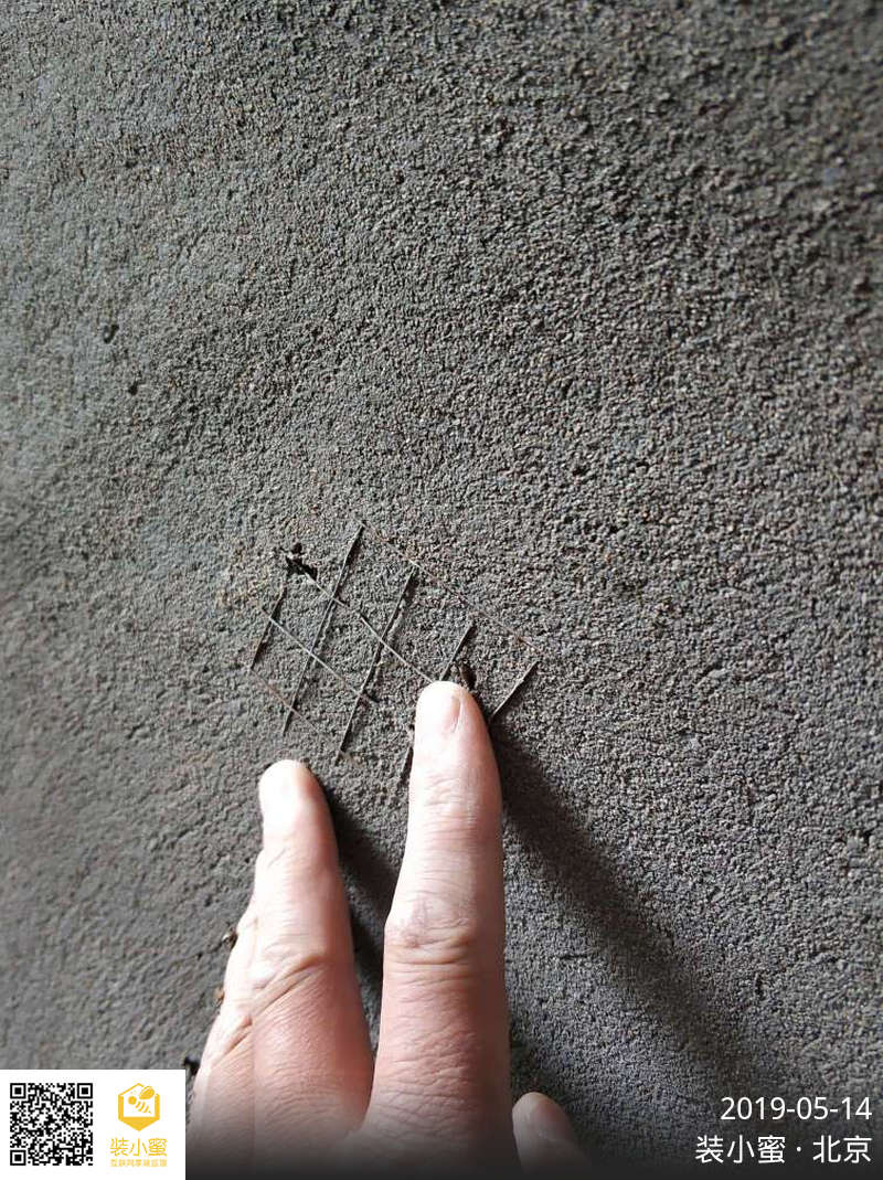

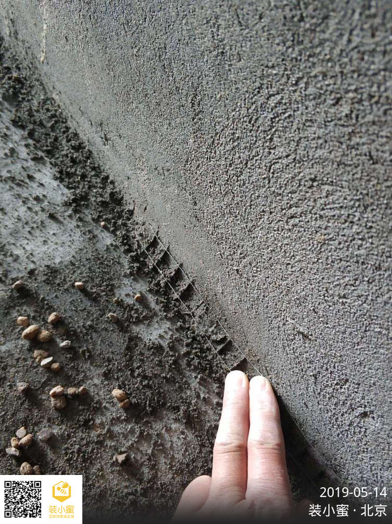

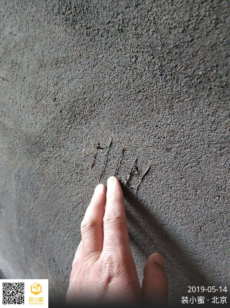

1.检查新建墙体抹灰前,施工方已挂钢丝网处理,符合新建墙施工要求。

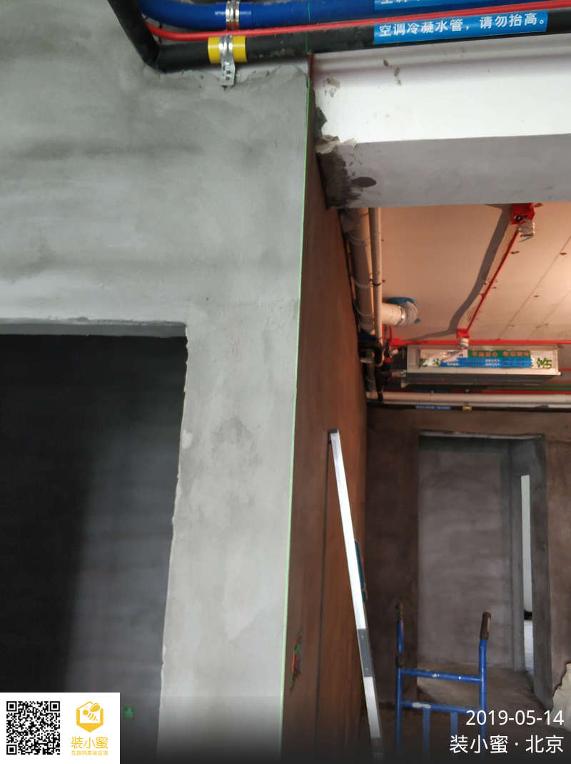

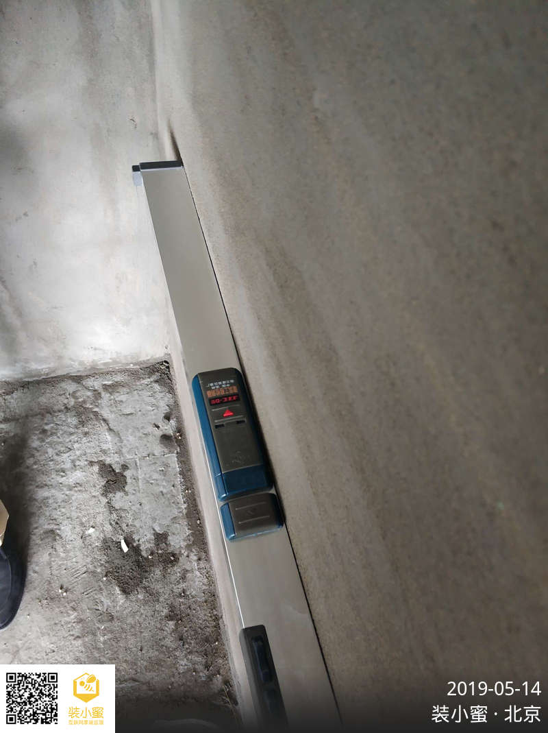

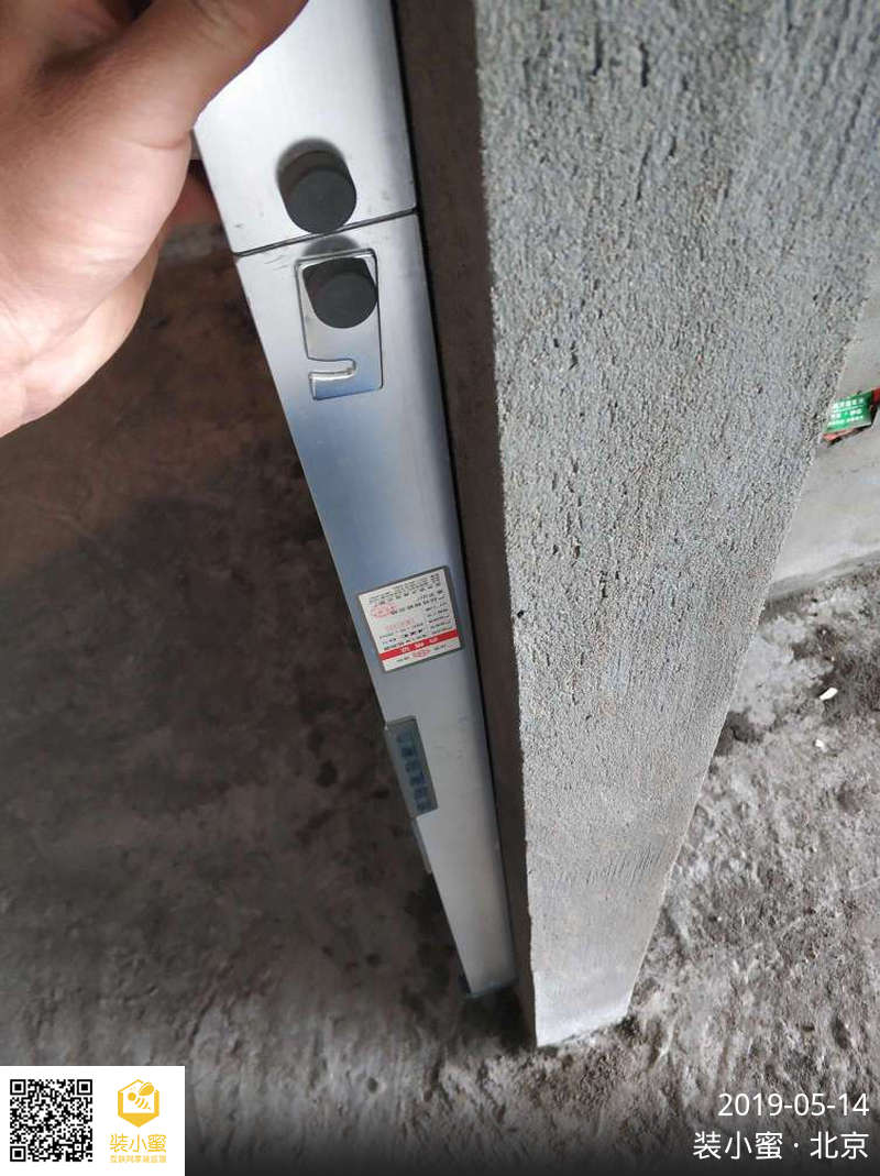

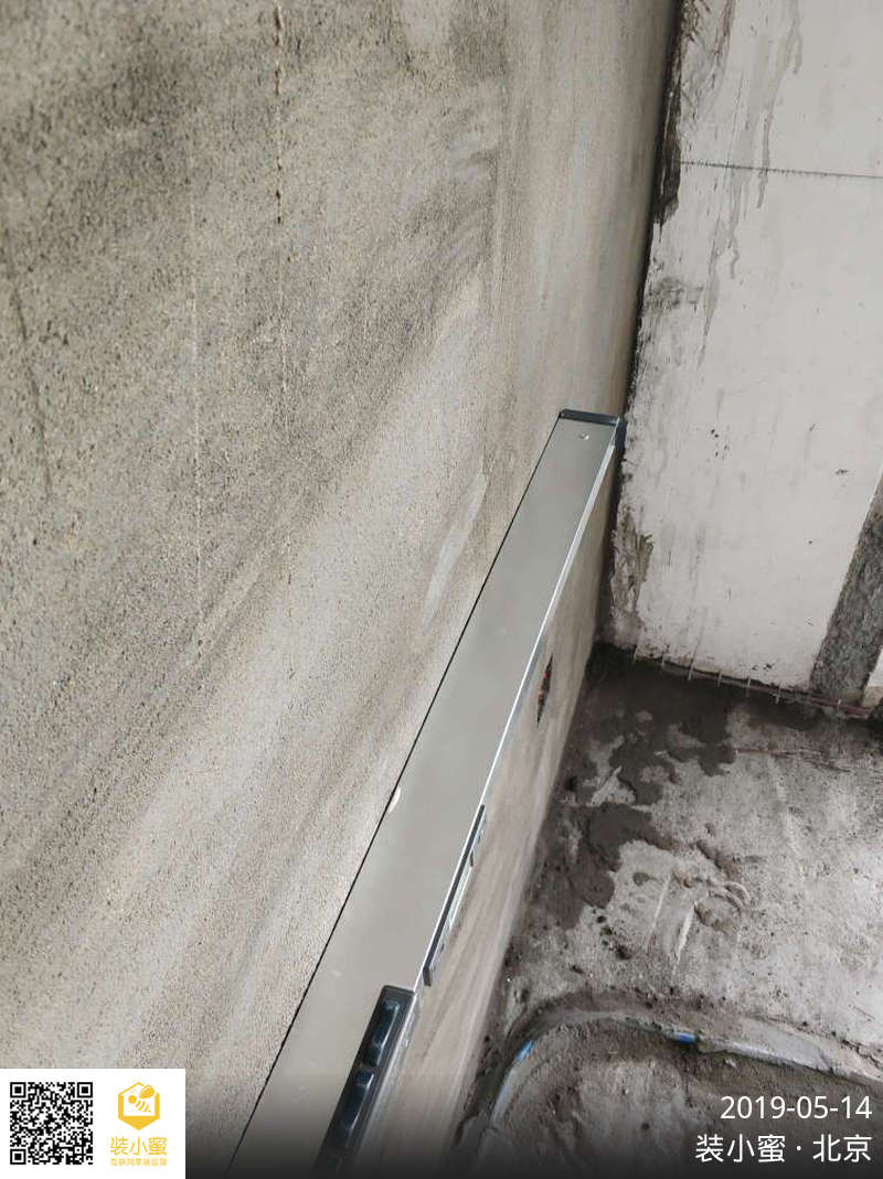

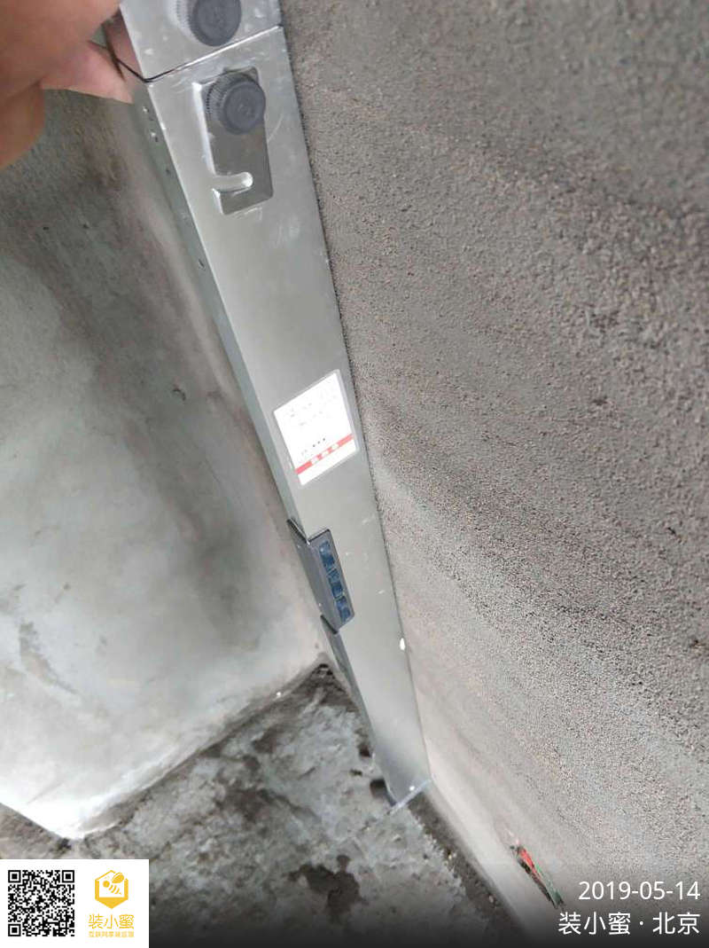

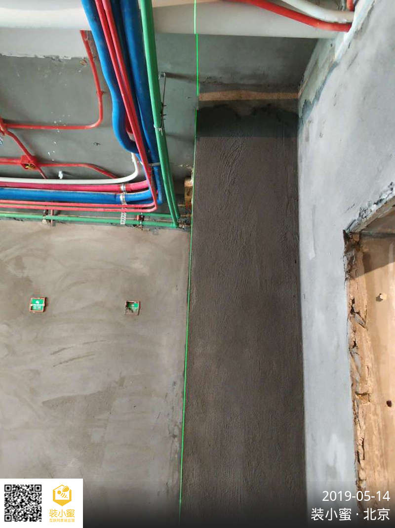

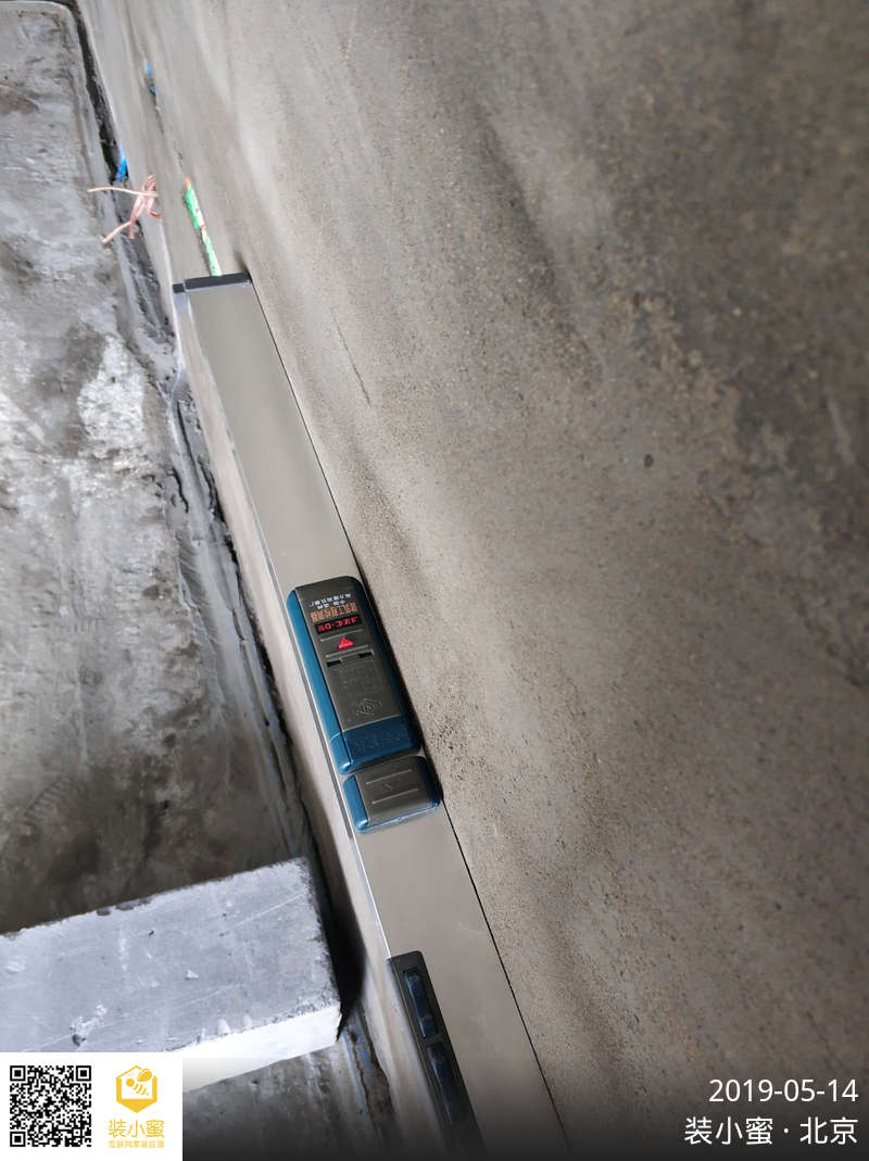

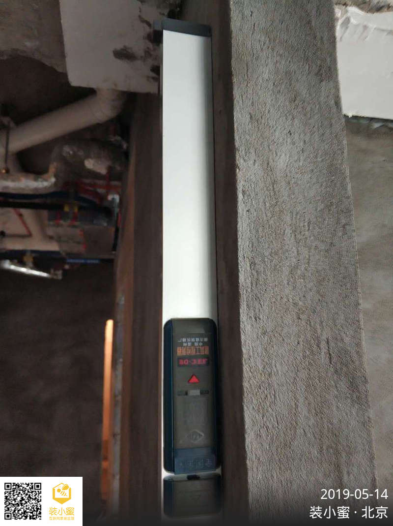

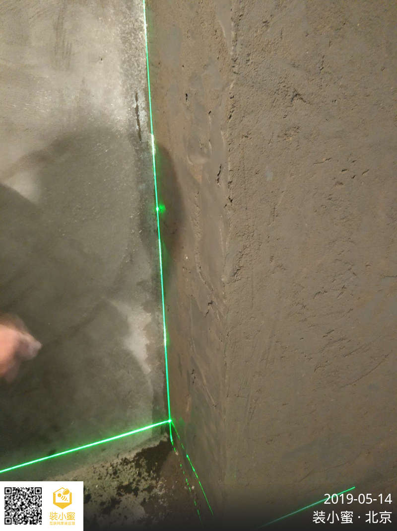

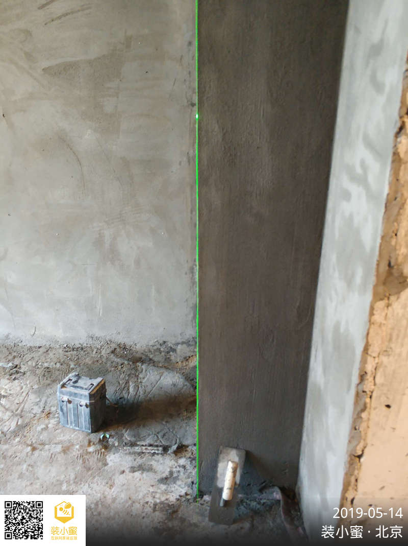

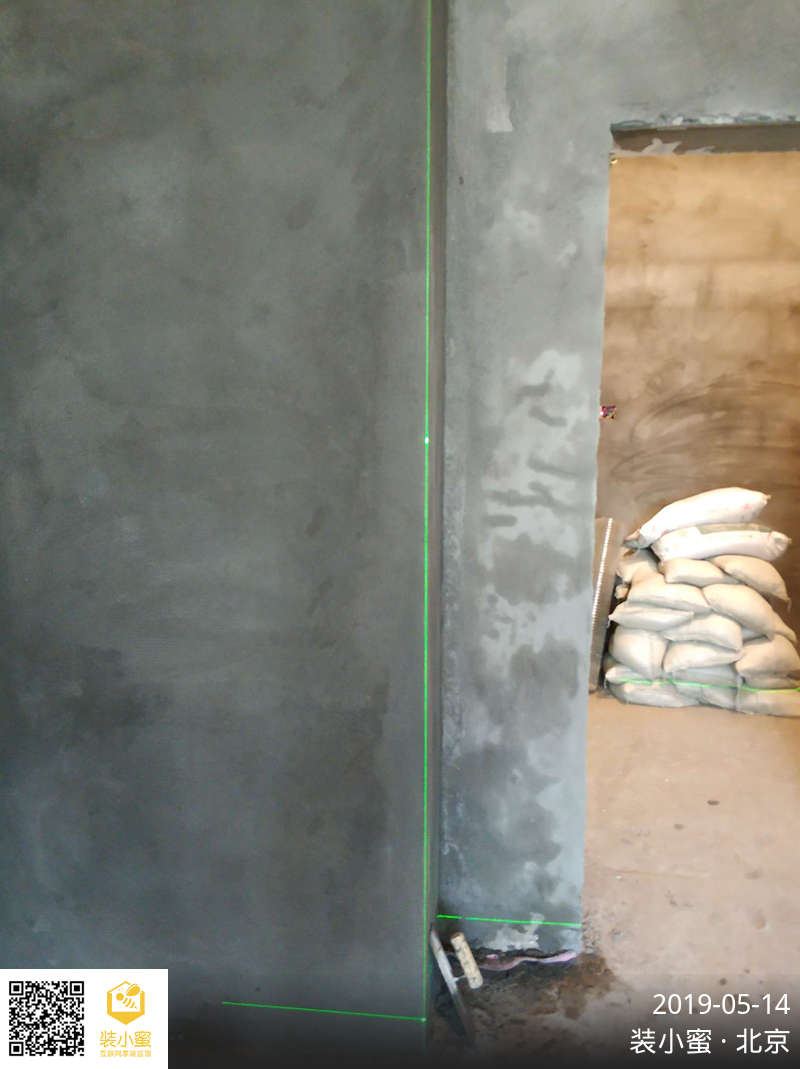

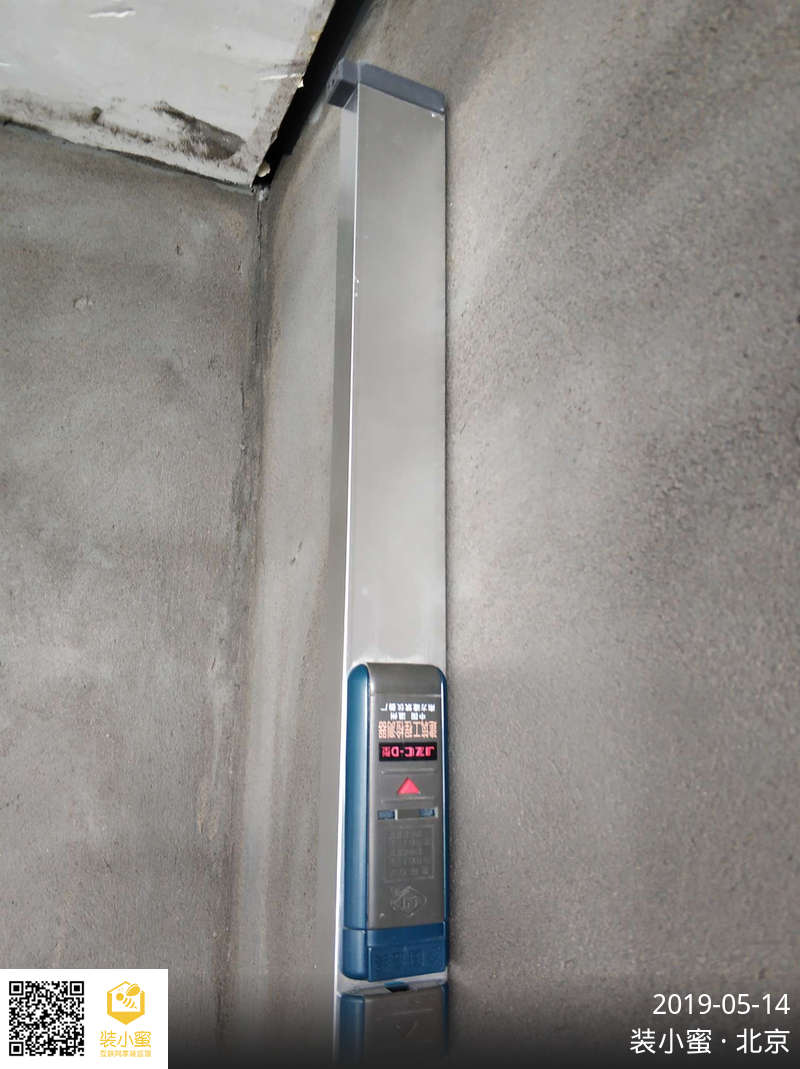

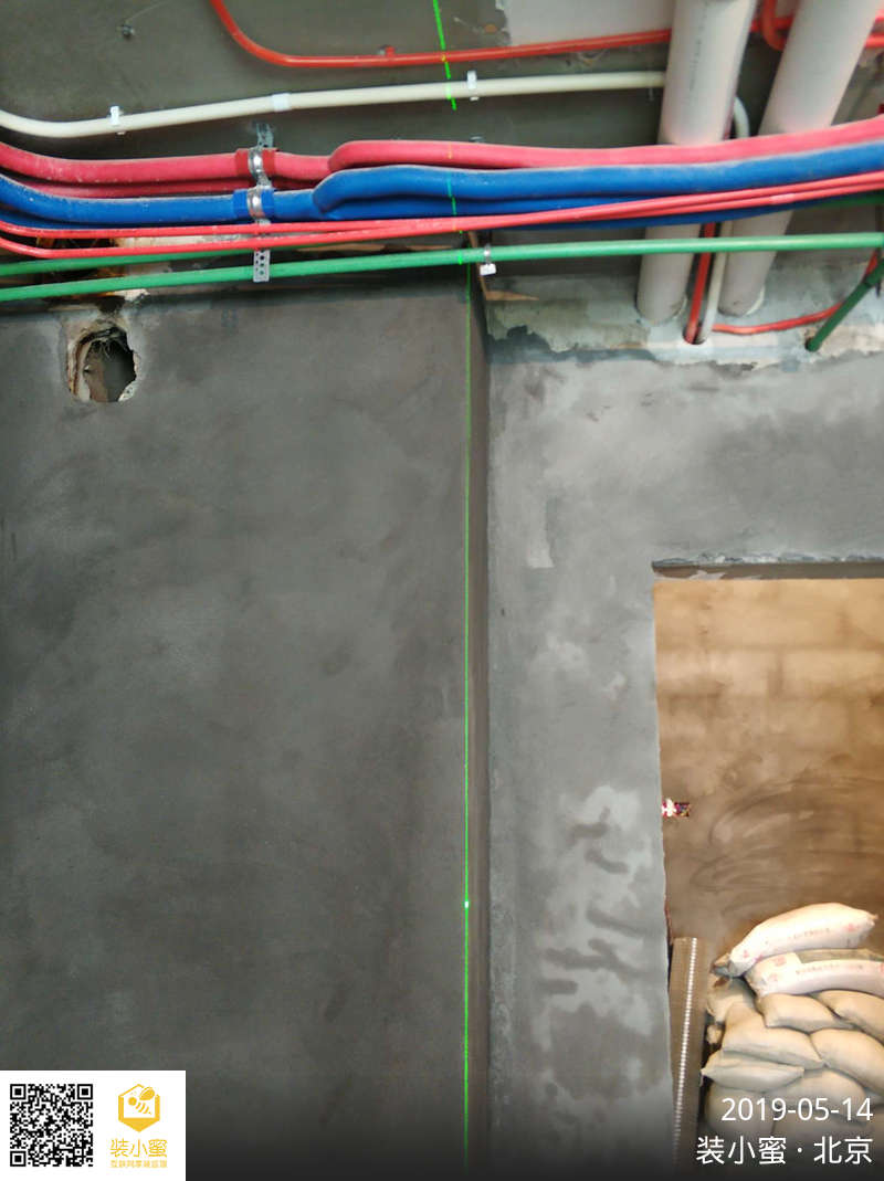

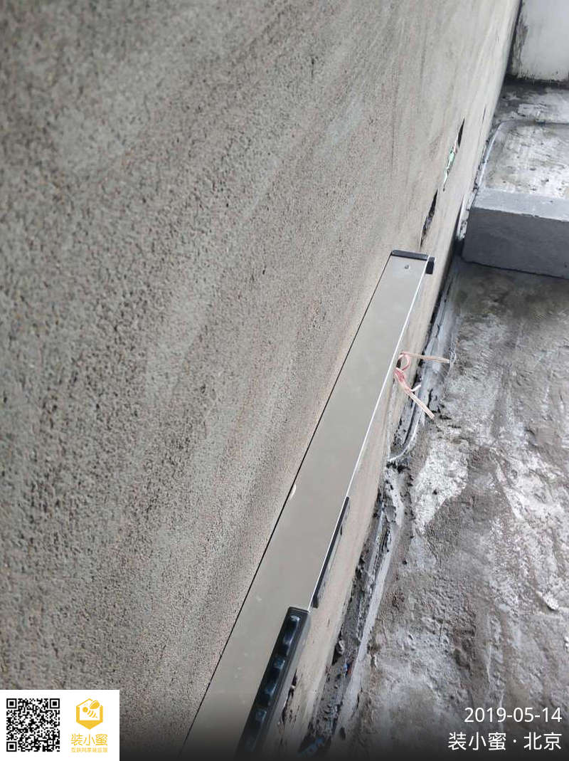

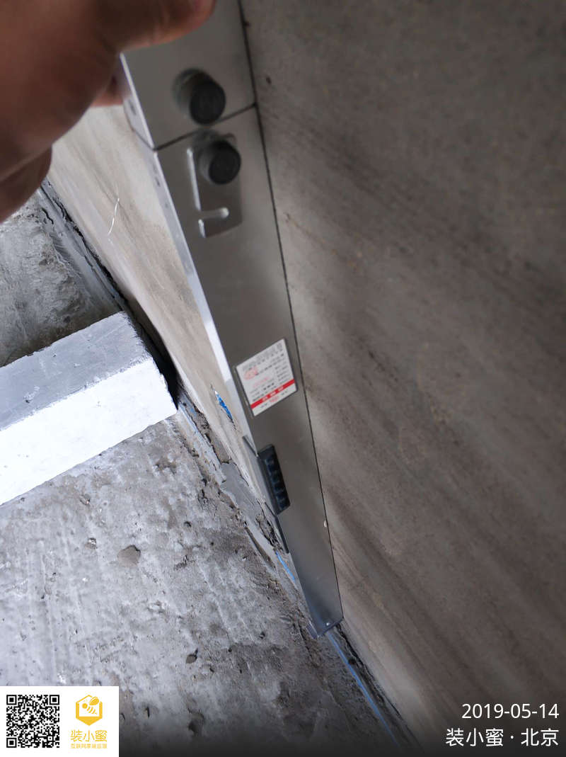

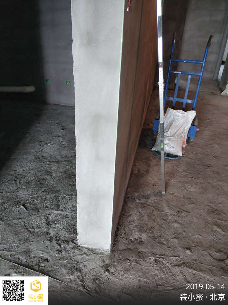

2.检查现场新建墙体抹灰方正,用红外线测量垂直度在验收标准范围内,两米靠尺测量平整度,符合抹灰施工要求。
3.检查现场原墙面,墙皮腻子和木屑都还未进行清理铲除干净,现场已告知施工方,建议铲除干净再进行油工施工。
墙面抹灰干透后,后续建议施工方抹灰水泥面进行洒水养护,防止墙面裂痕和空鼓。
下次工作为【瓦木面层施工检查】,在下次上门期间,如有问题请及时联系我。

抹灰层表面牢固无明显开裂现象

新老墙结合处已加设钢丝网防裂
