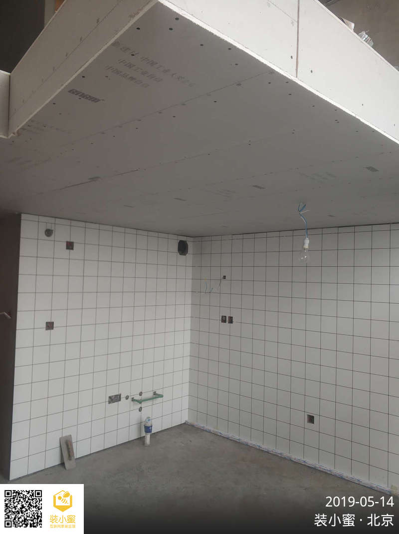

施工进度正常,闭水试验合格,瓦工在二楼卫生间贴墙砖。

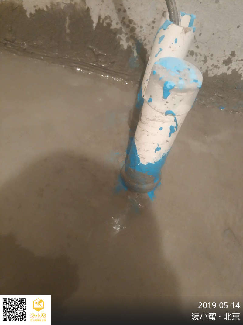

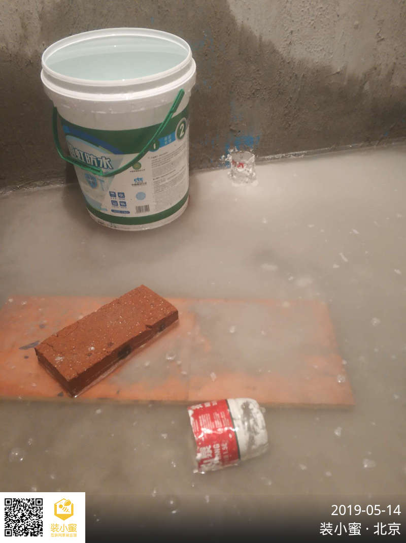

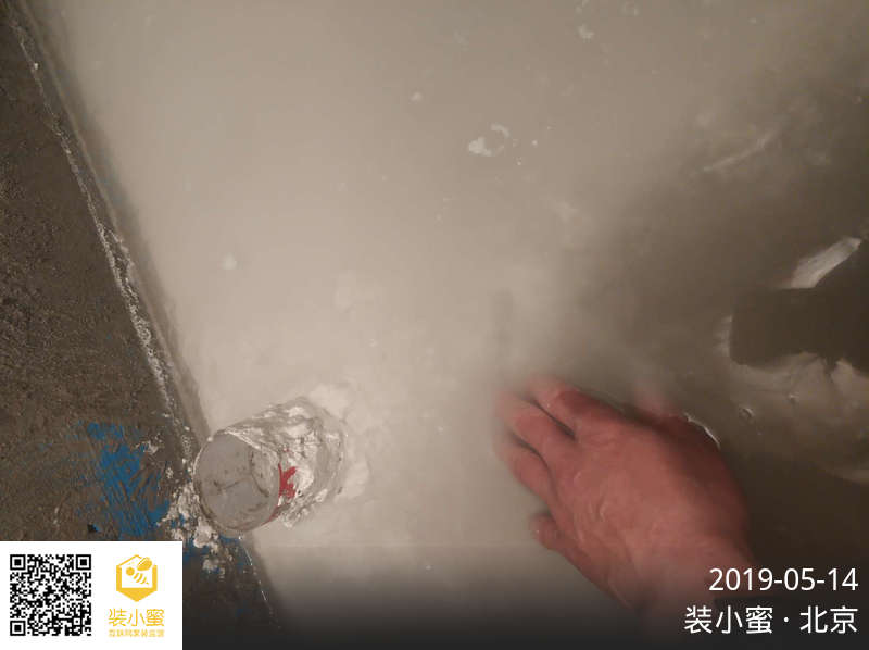

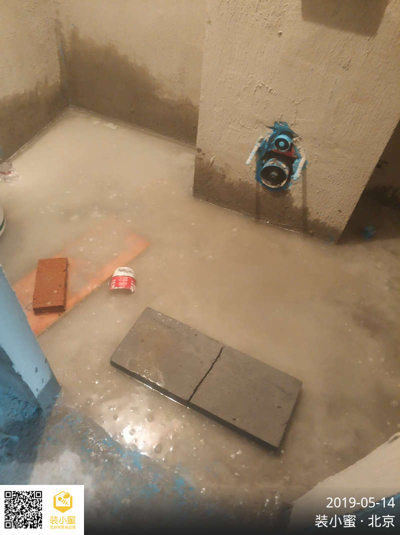

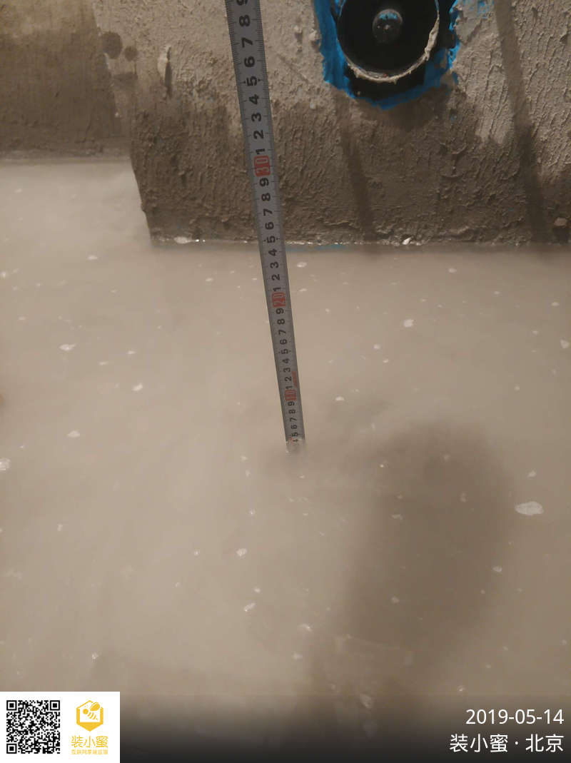

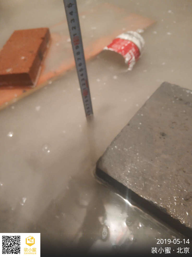

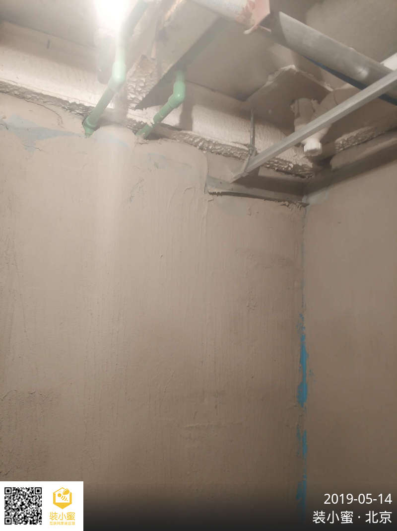

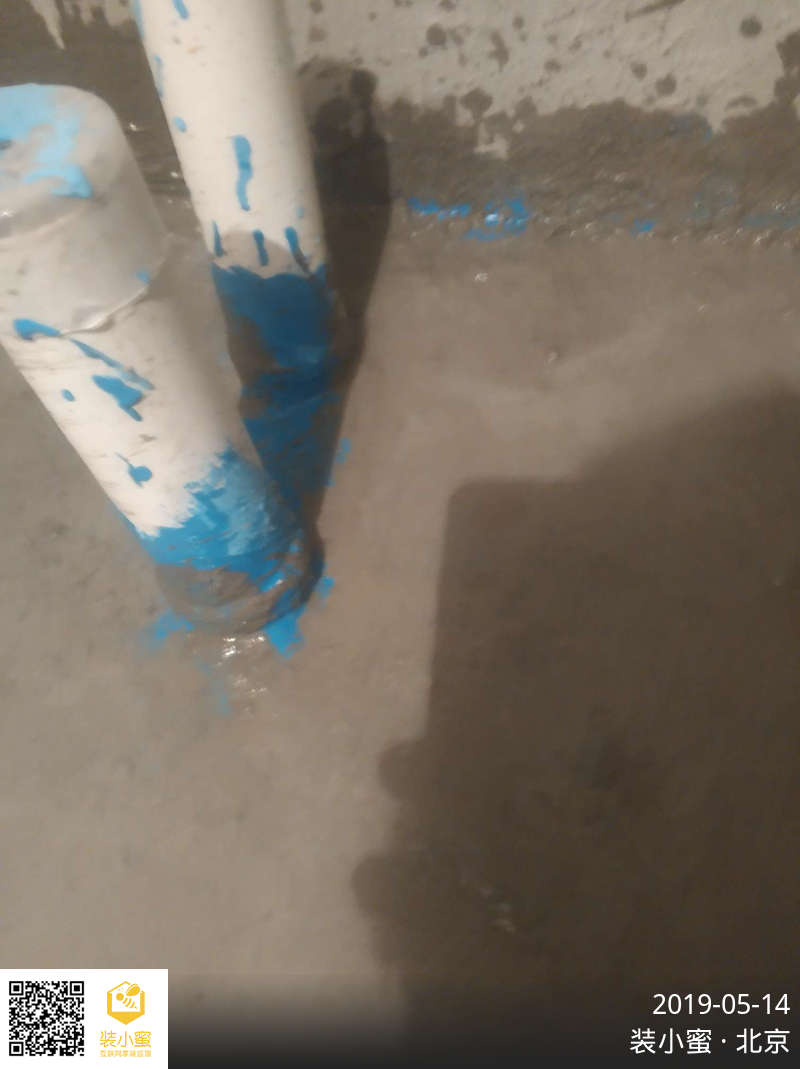

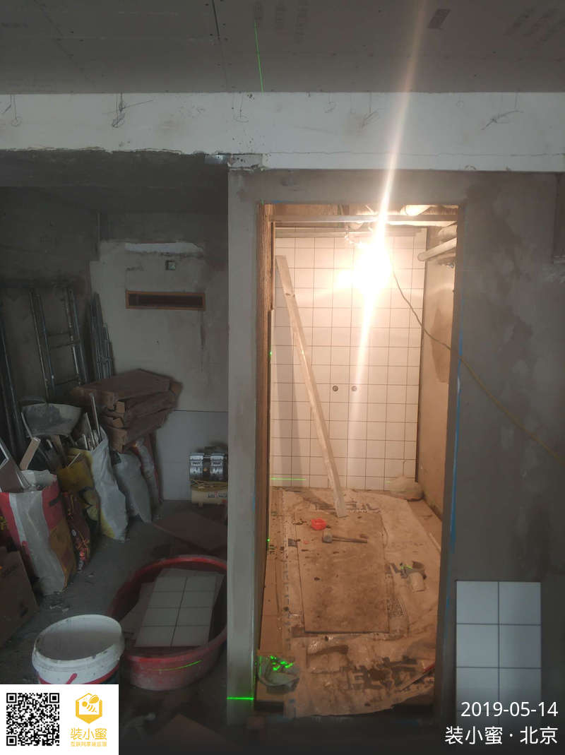

1.检查卫生间闭水试验放水深度达到3公分,全面覆盖,管根部加强涂刷防水,均匀涂刷1.8米高,放水时间已有两天,到楼下检查无人开门,到楼下前台咨询客户是外国人,早起晚回无法进屋查看。也告诉前台主人回来时询问一下。有问题随时与施工方瓦工联系。

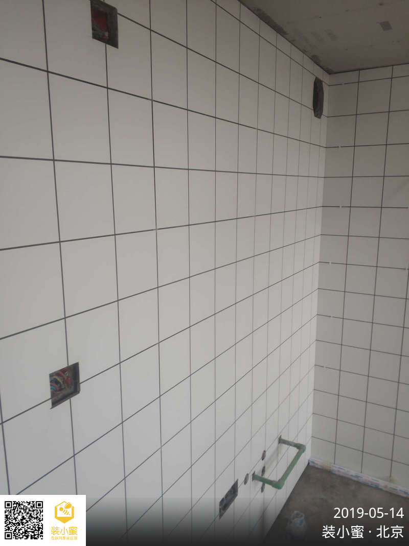

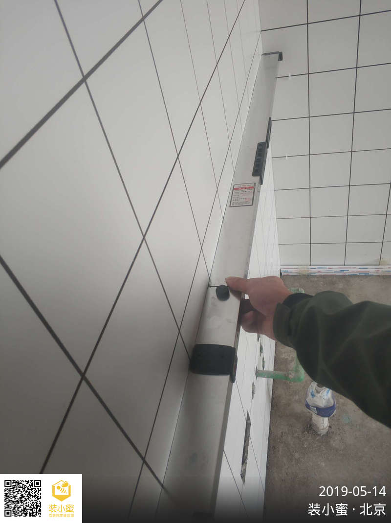

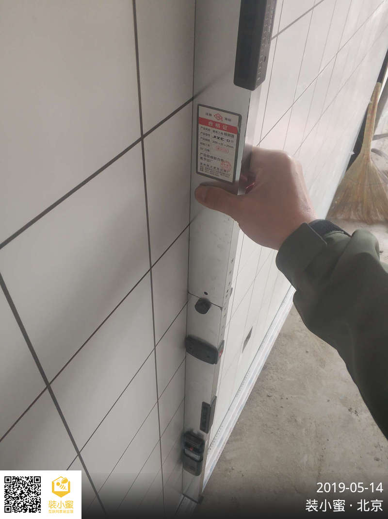

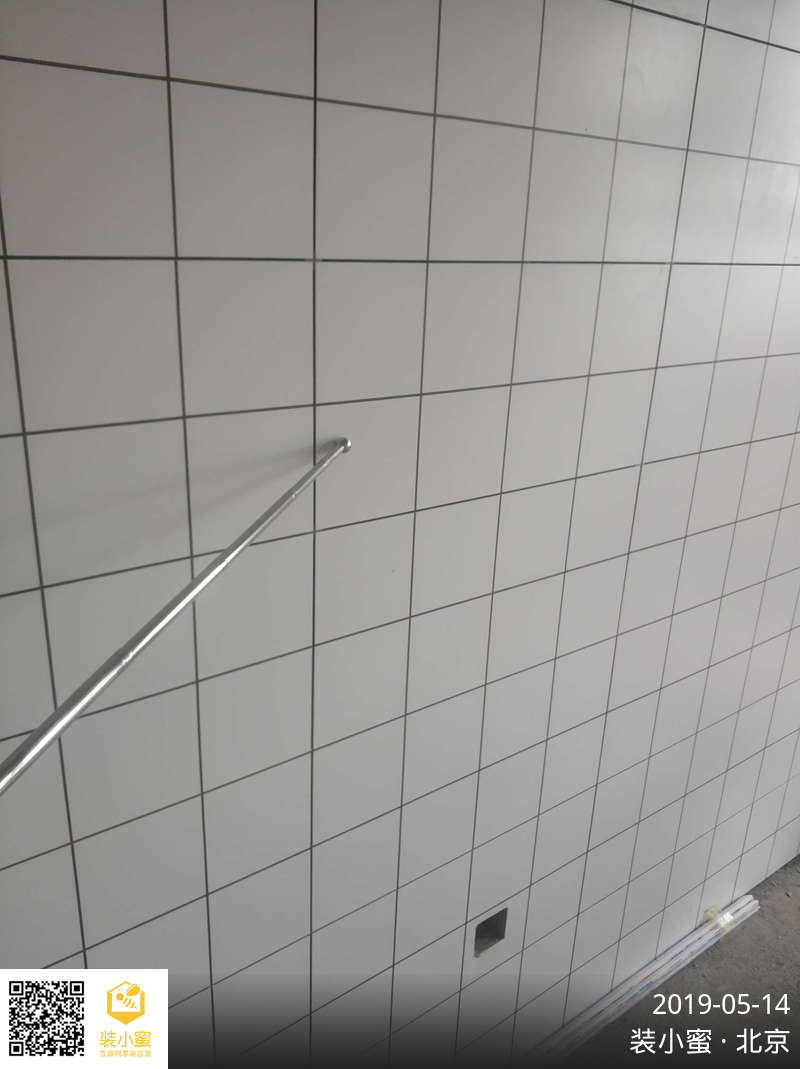

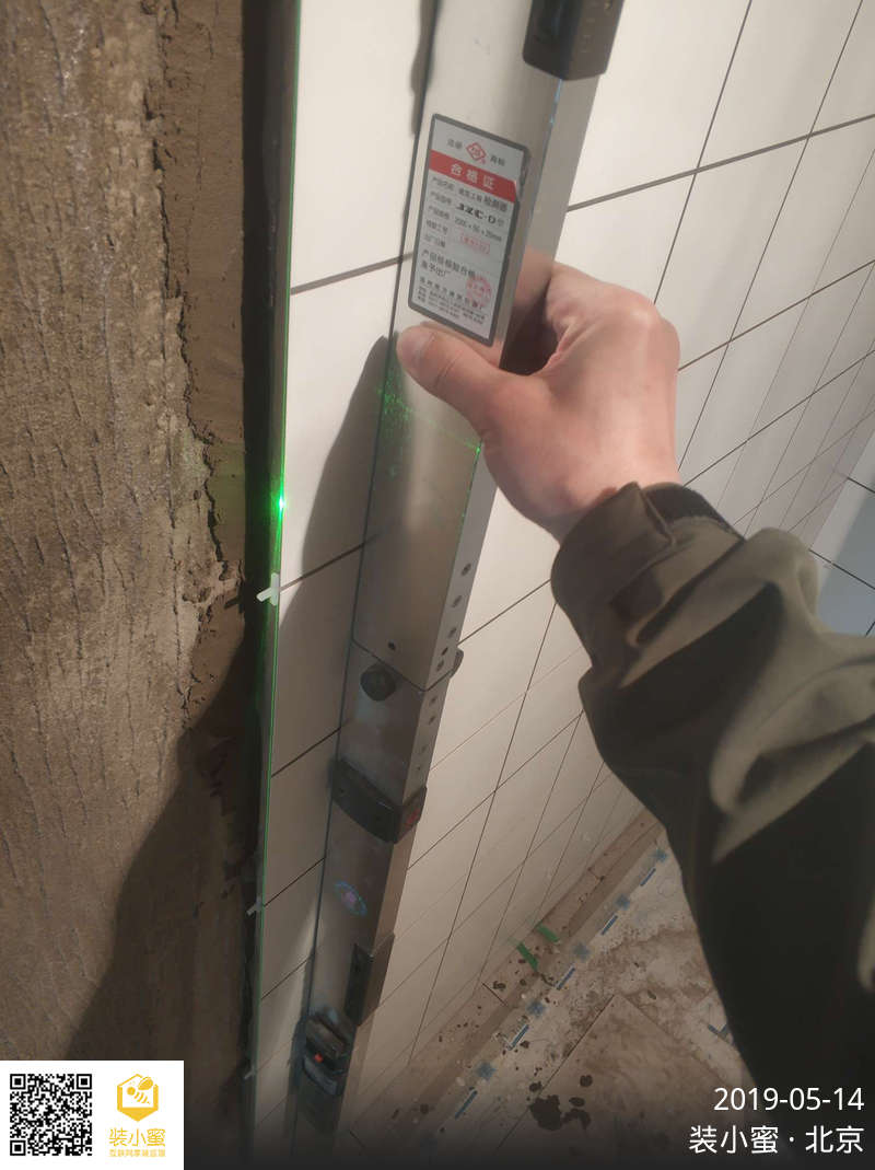

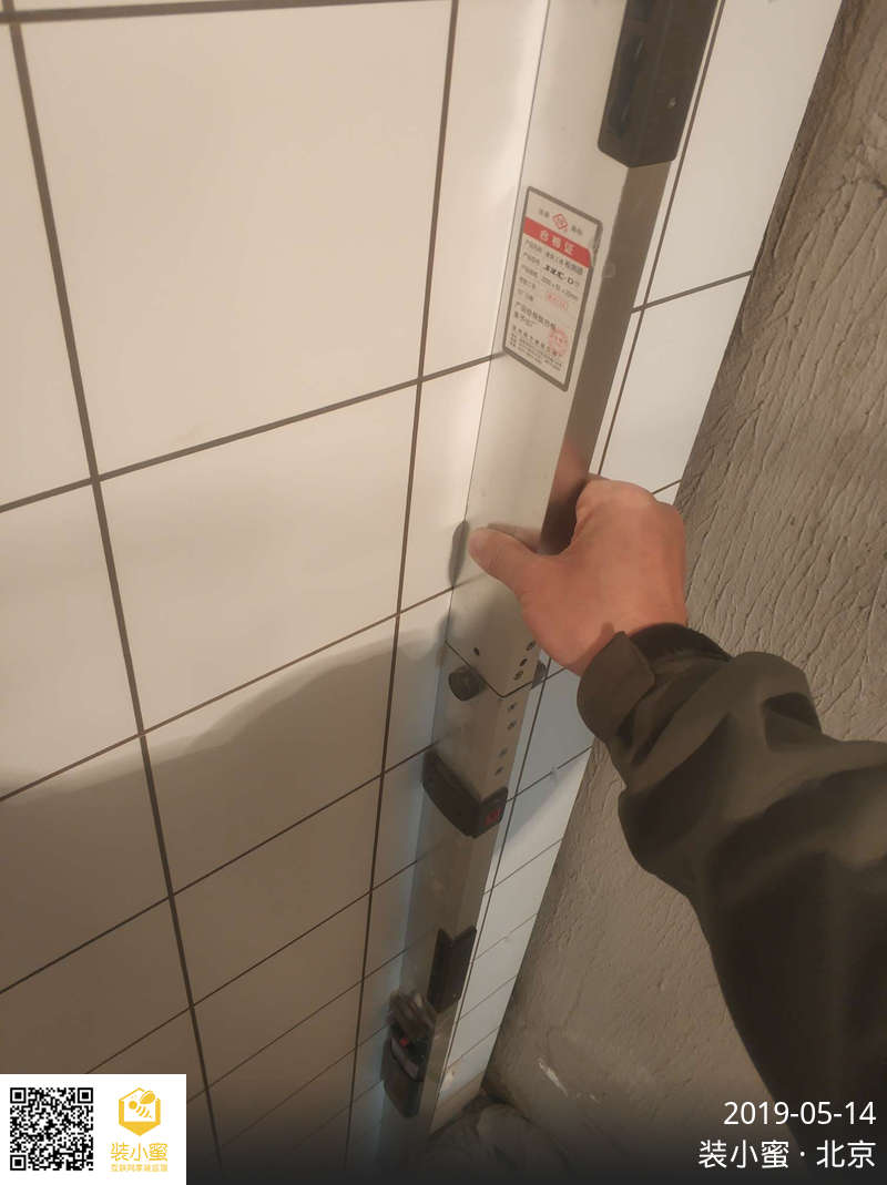

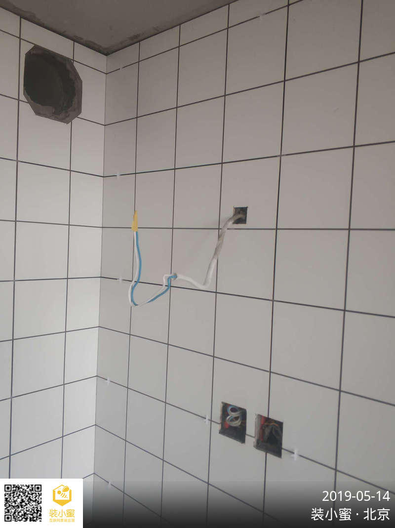

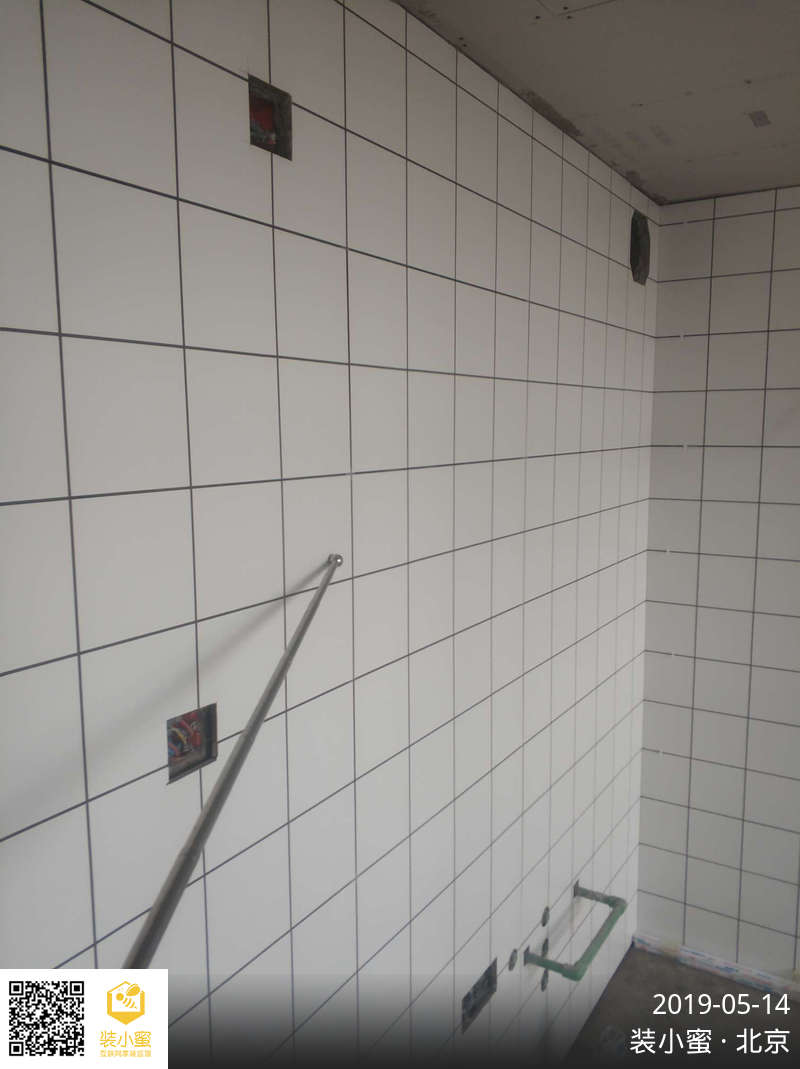

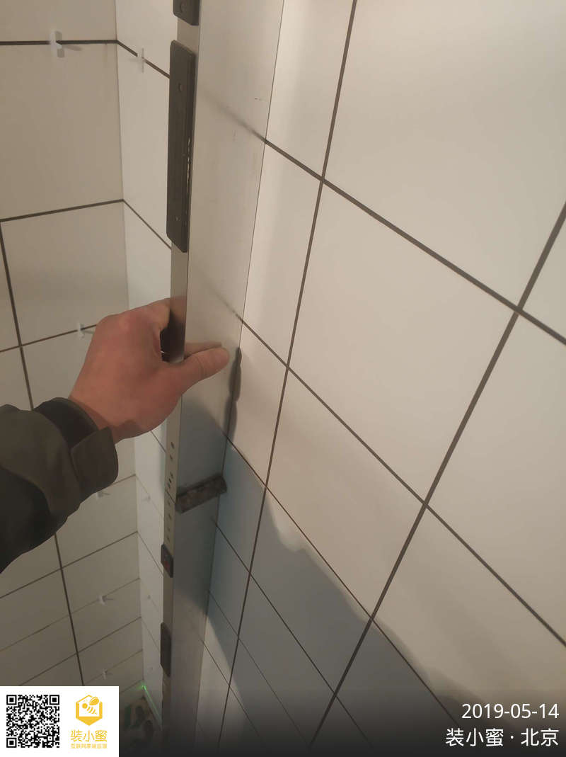

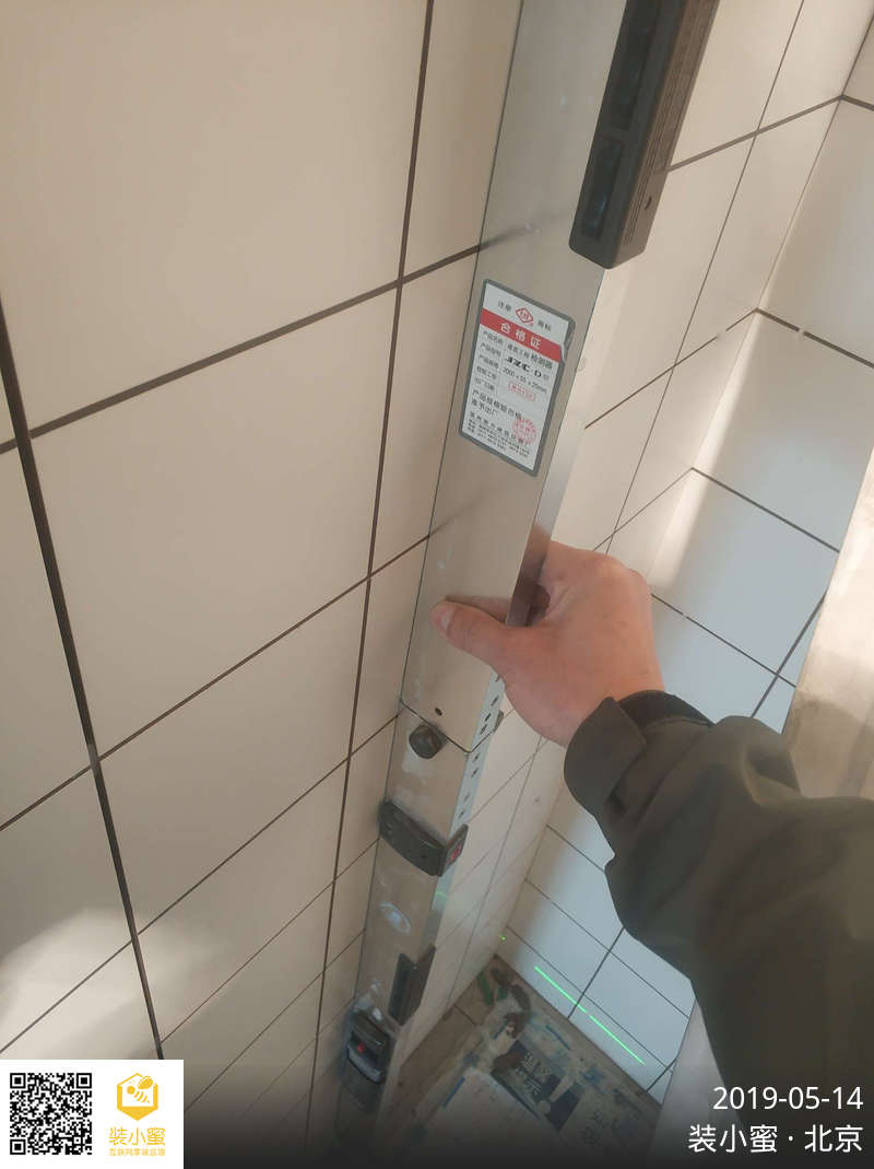

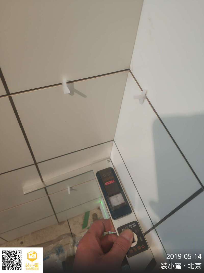

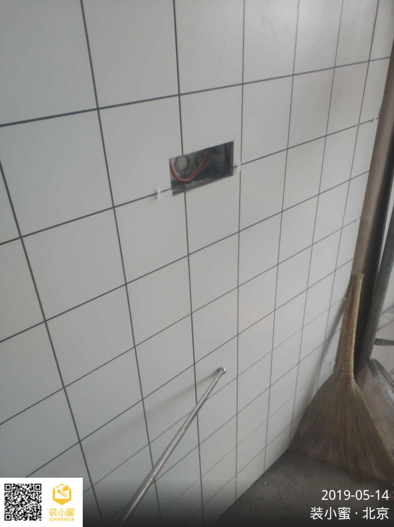

2.用2米靠尺检查一楼和二楼卫生间贴砖平整度符合要求。

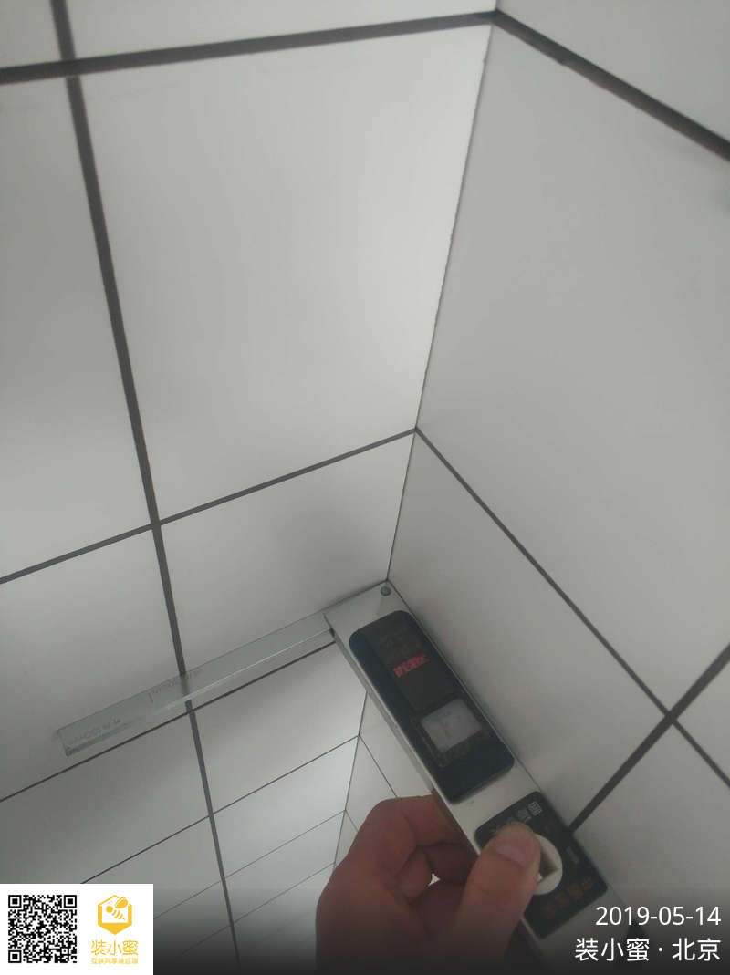

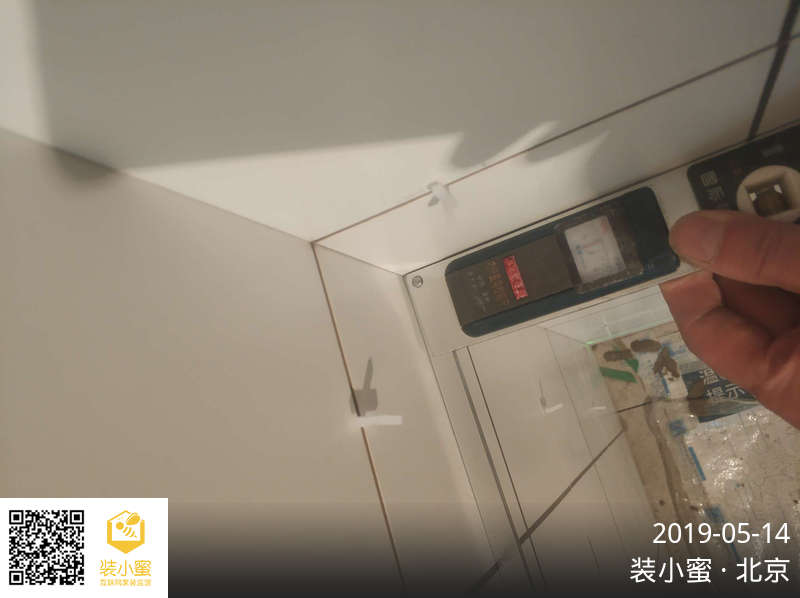

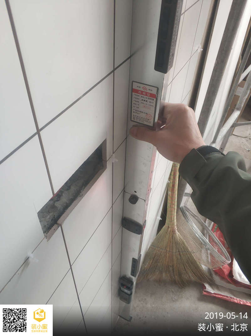

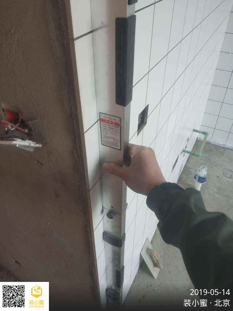

3.用直角尺检查墙砖阴阳角方正度符合要求。

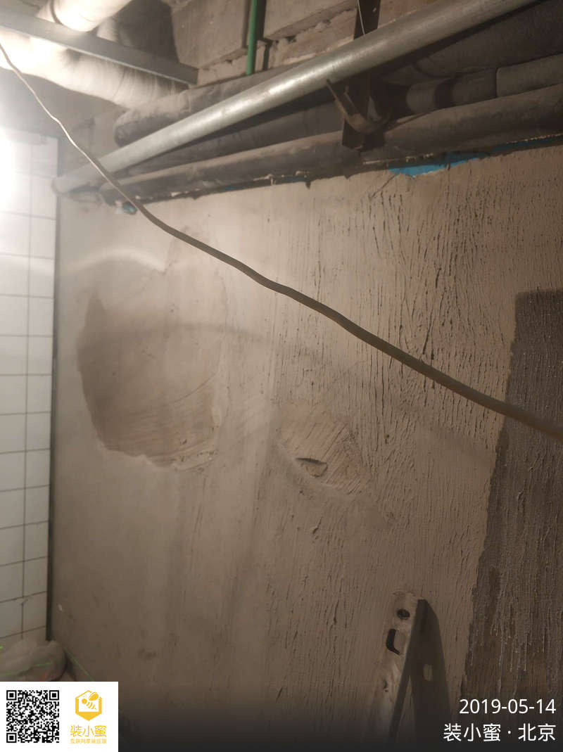

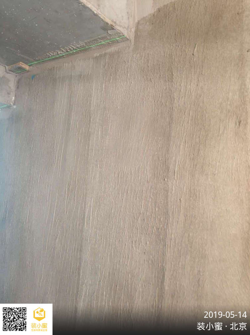

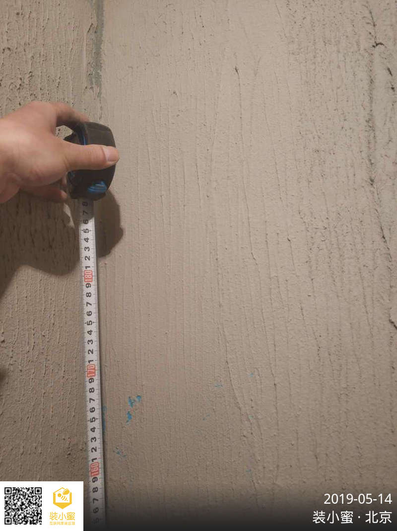

4.检查一楼墙砖无空鼓现象,墙面垂直符合要求。

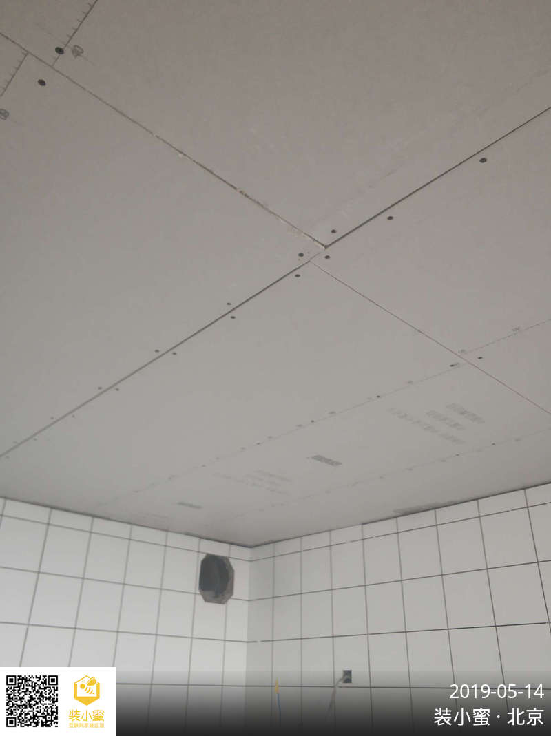

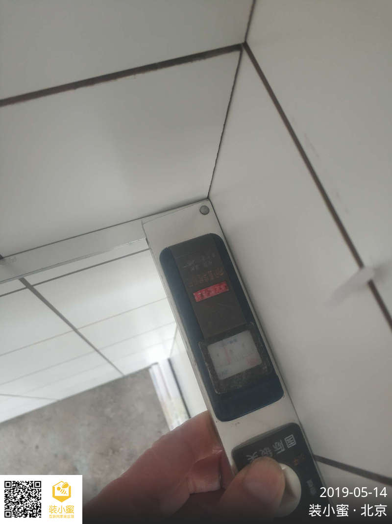

5复查二楼吊顶不水平已整改处理好。

地面防水层涂膜质量符合要求
管根部位加强防水

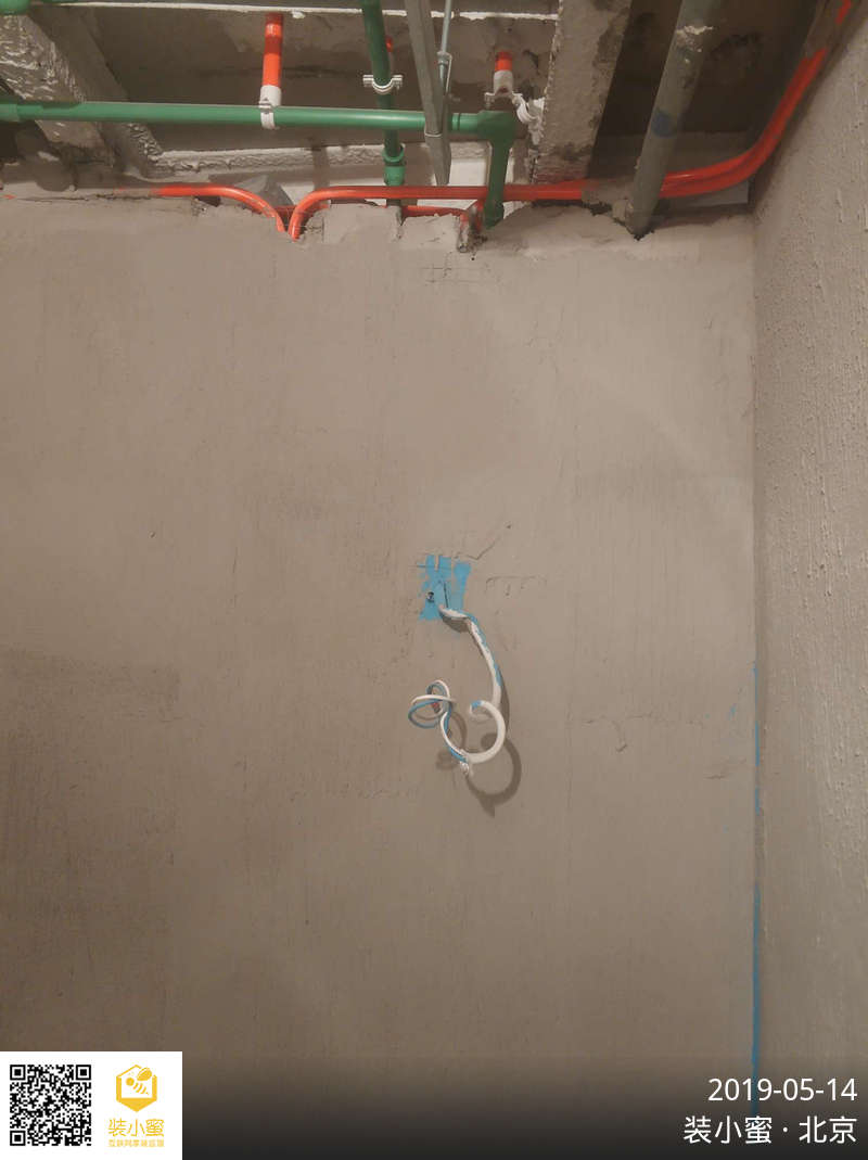

镜前灯导线出口处具有线管保护
