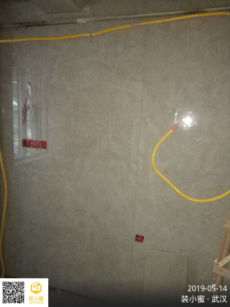

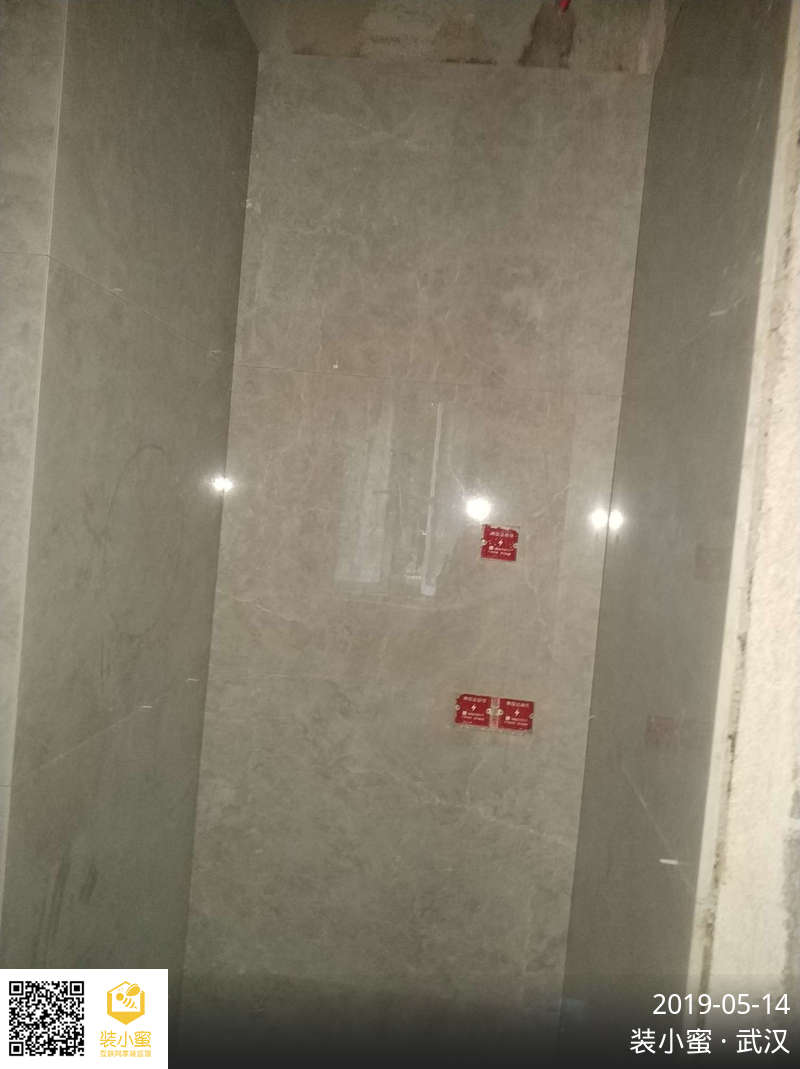

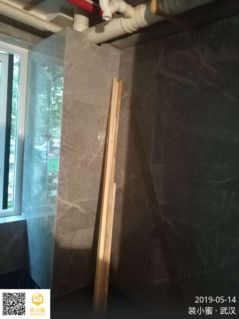

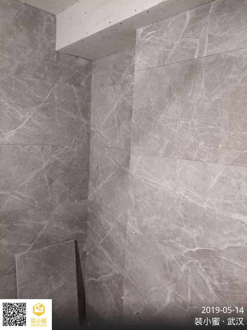

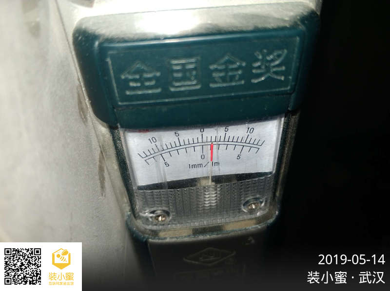

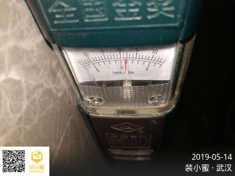

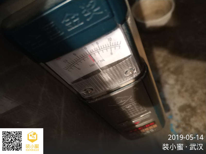

现场厨房,卫生间墙面砖已经铺贴完成,等后期补砖收尾。师傅进行房间地面砖铺贴工作。

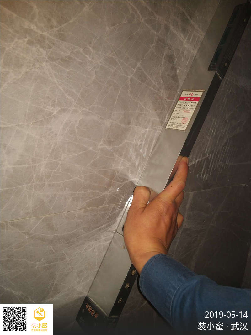

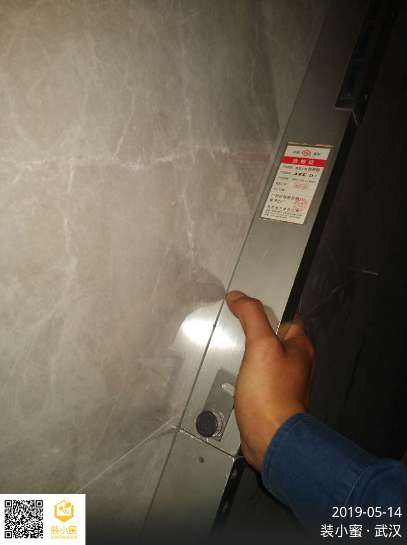

通过现场巡查发现:

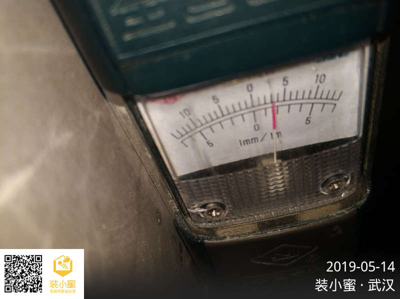

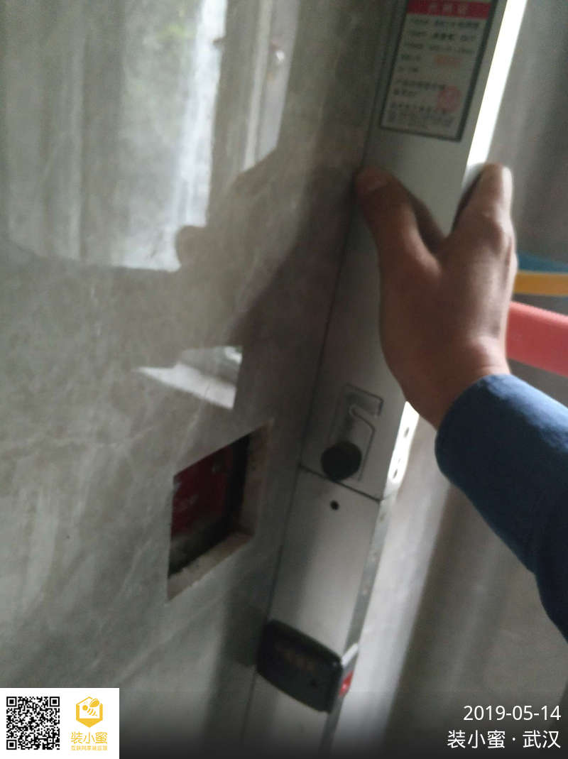

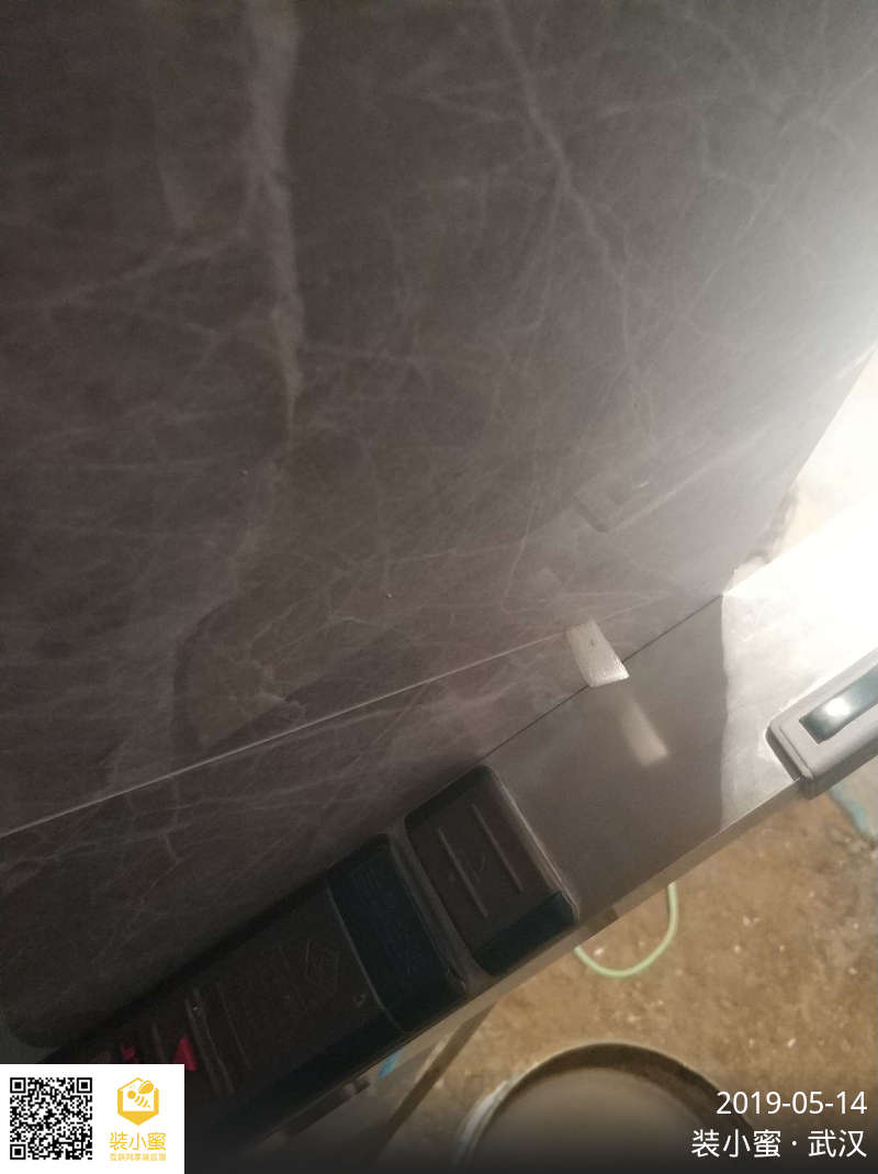

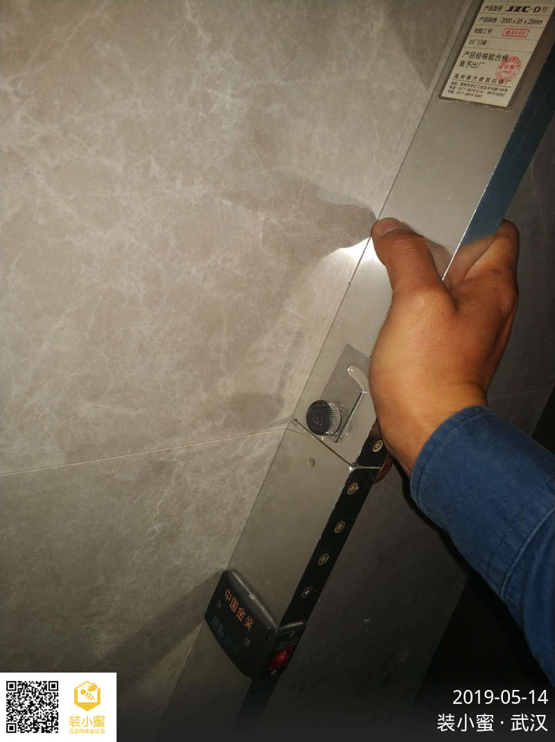

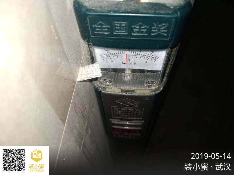

1.客卫窗户边阴阳角方正度有误差,与师傅沟通告知建议调整重新铺贴处理。

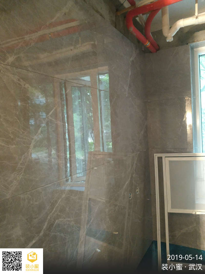

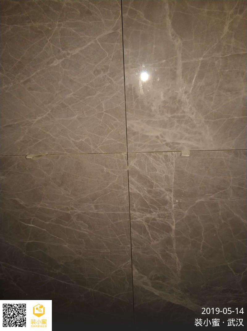

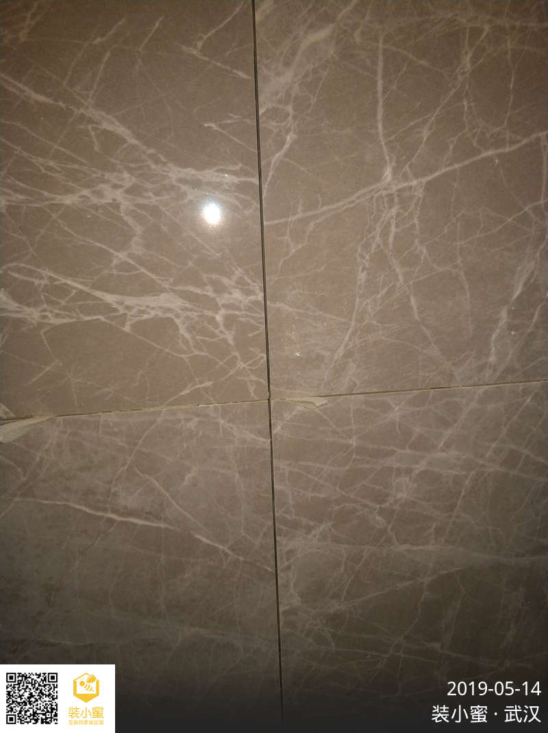

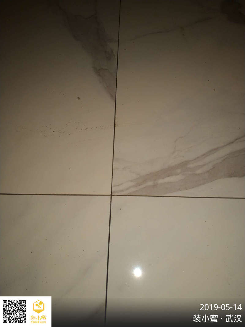

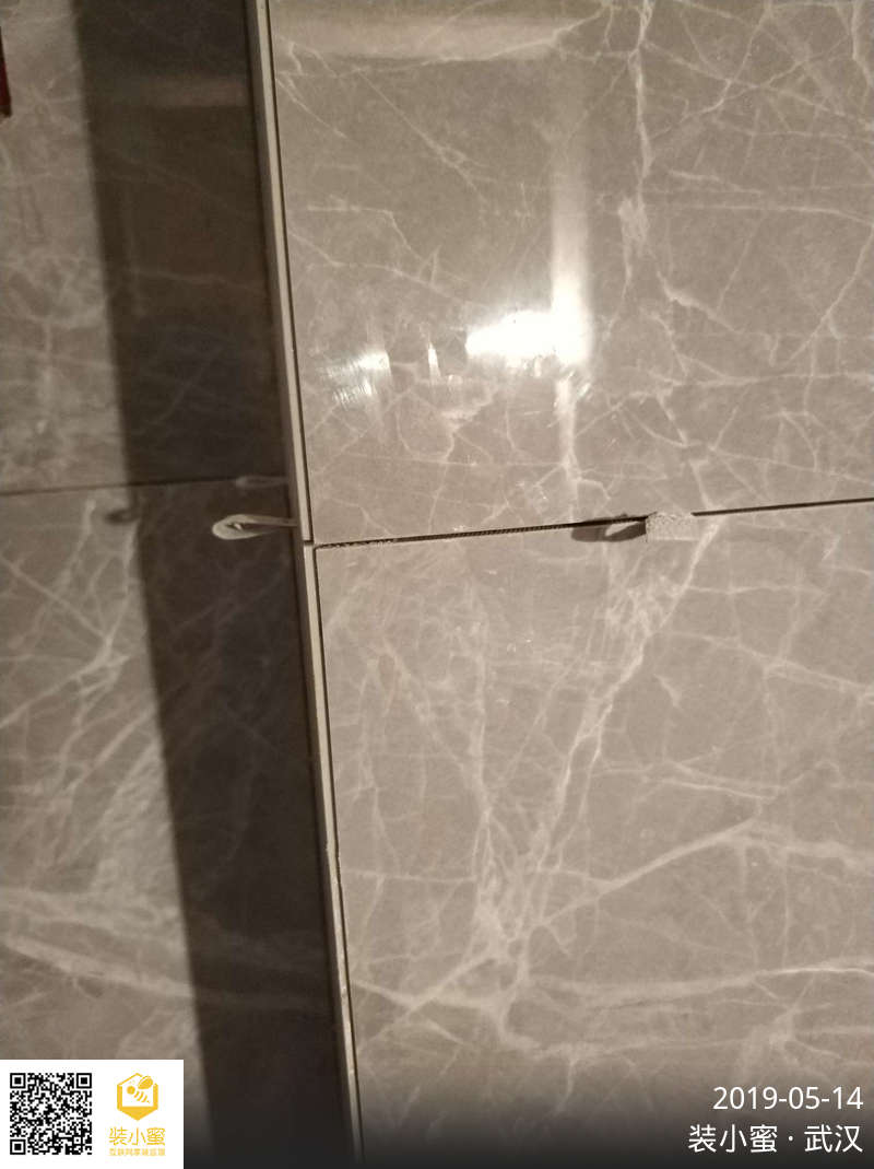

2.现场瓷砖为大板砖,缝隙预留过小,后期有起拱隐患,客户与瓷砖厂家联系确认认可。

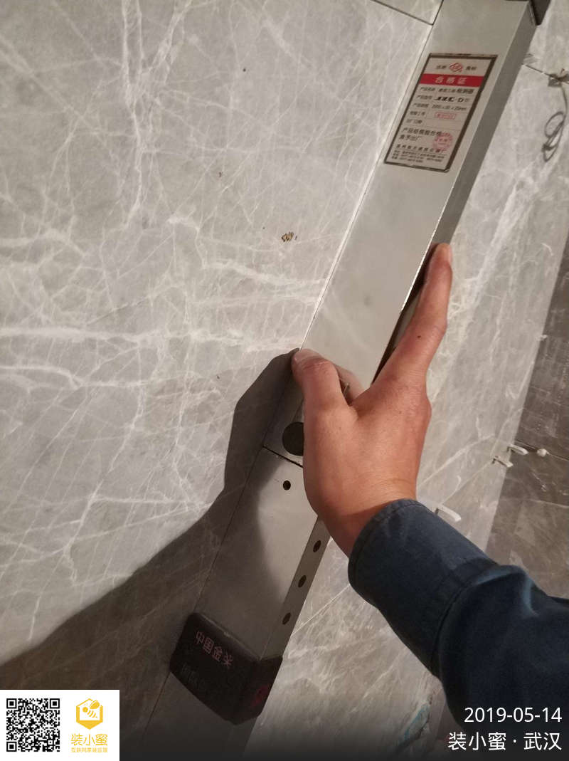

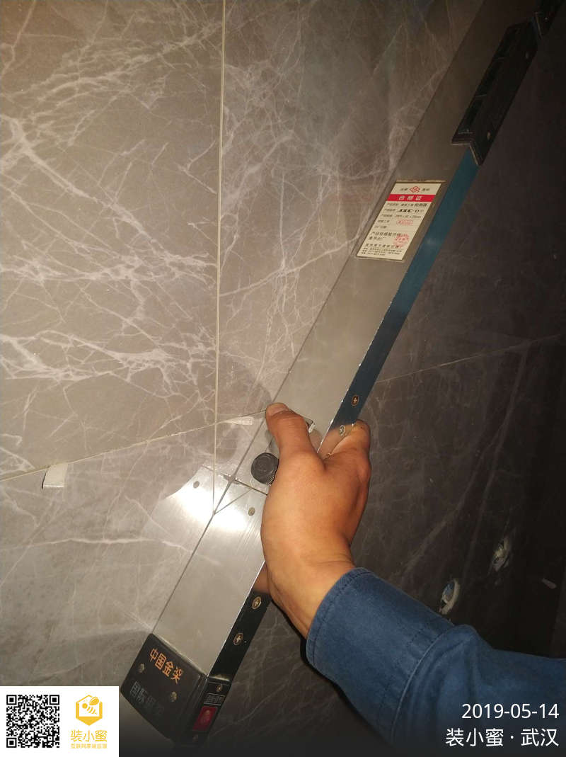

同师傅沟通告知,卫生间地面防水施工交叉涂刷2/3遍,不得有漏刷,砂眼,孔洞等情况发生。地面砖铺贴水平度,平整度误差不得超过3mm。
