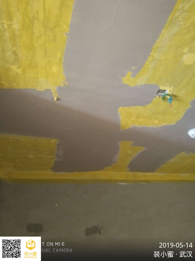

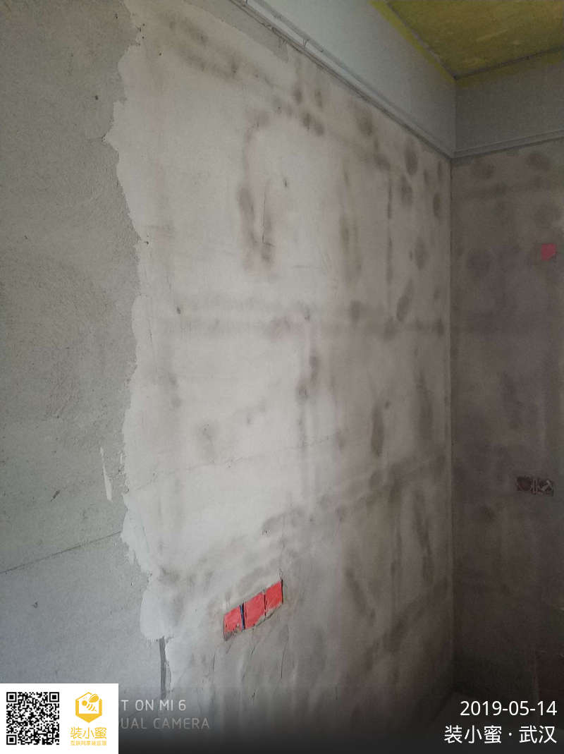

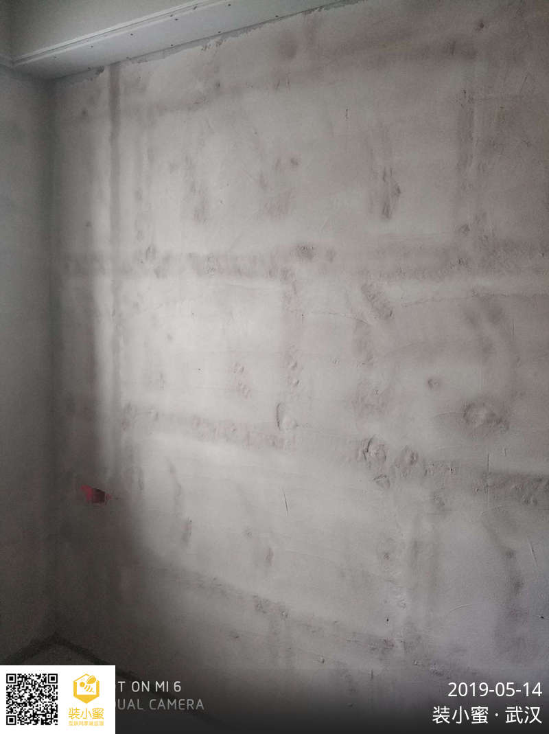

卫生间厨房正正吊顶安装。
油漆师傅正在基层找平。
泥工正在收尾施工。
1,发现现进户防盗门套边缝隙太大,以及外面墙砖破损,要求门边缝隙用水泥砂浆填实。
2,发现次卧室地面找平误差五毫米以上,不符合铺设地板要求。要求修复。具体平整度要求有铺设地板商检测为准。
现场已与泥工交待要求修补平整。
现场已与油漆师傅交底,工艺要求。门洞边缘以及安装柜子墙面边缘。踢脚线误差不得超过三毫米。阴阳角顺直,墙顶面顺平。墙面线槽以及新老墙接缝处挂网处理。以上工艺要求油漆师傅同意按工艺要求施工。
厨房卫生间吊顶现场己与吊顶人员交待质量要求。
