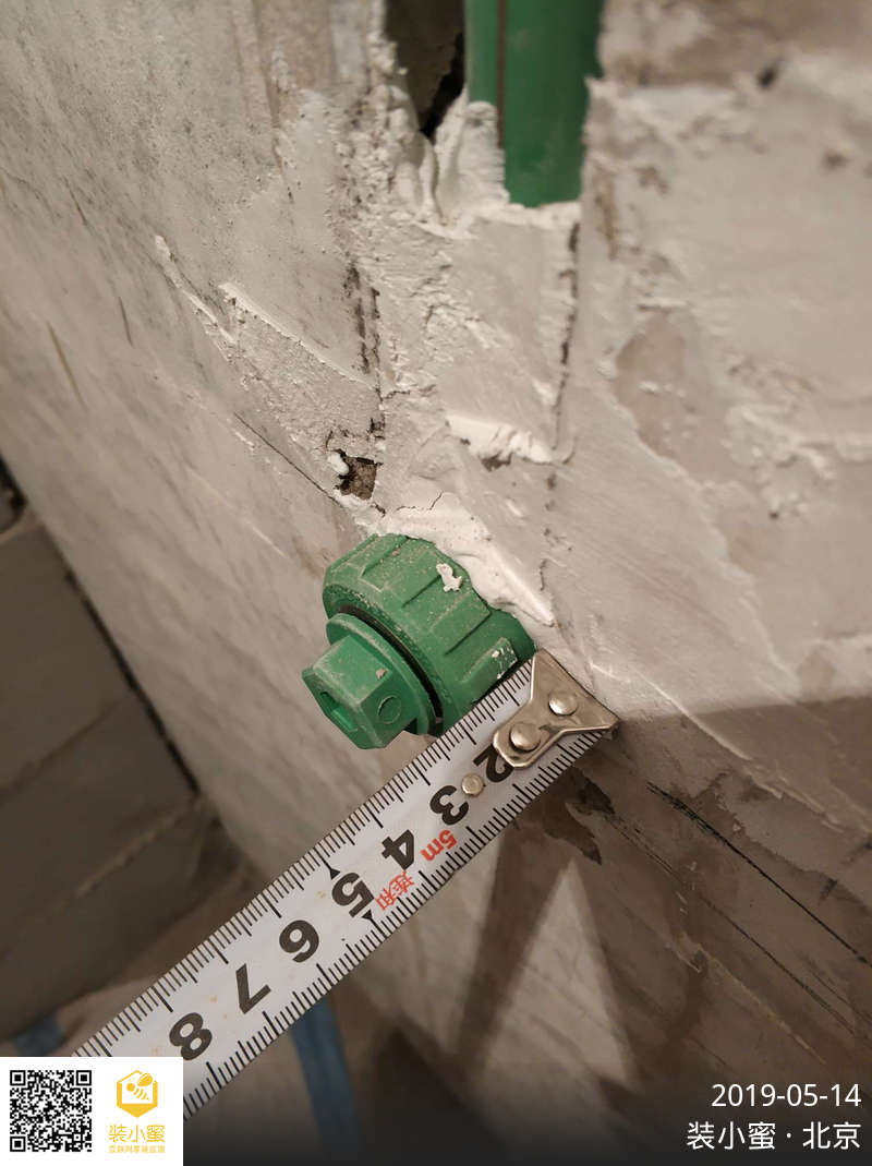

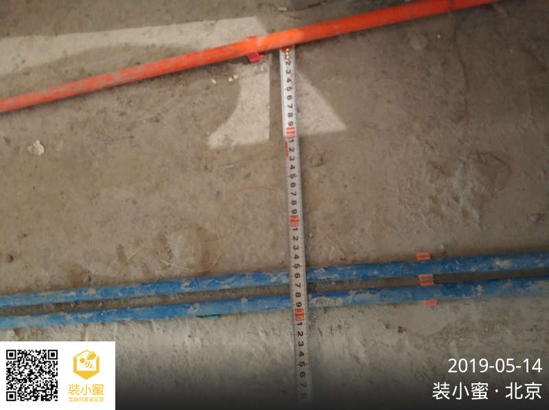

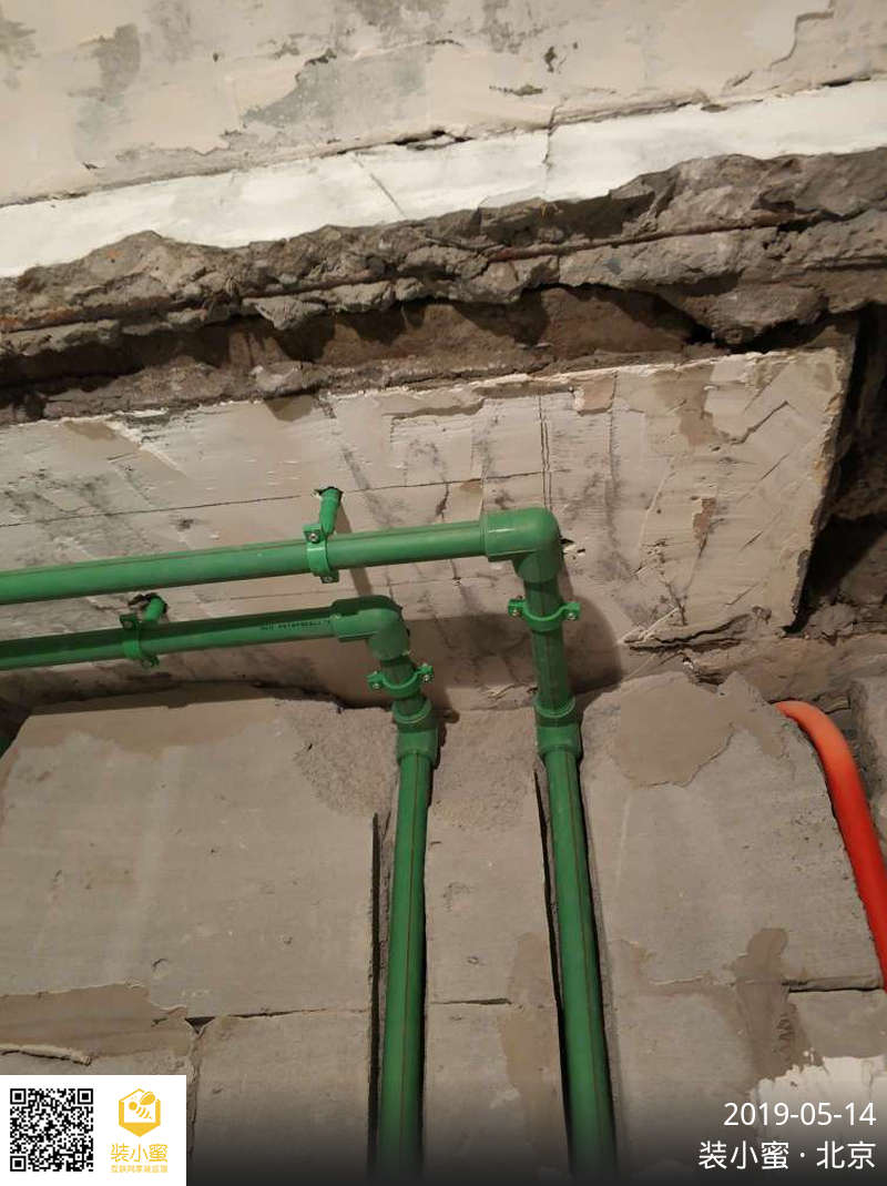

1.检查卫生间淋浴开关距离偏小,现场已告知客户和施工方进行龙头尺寸确认,建议施工方调整处理。

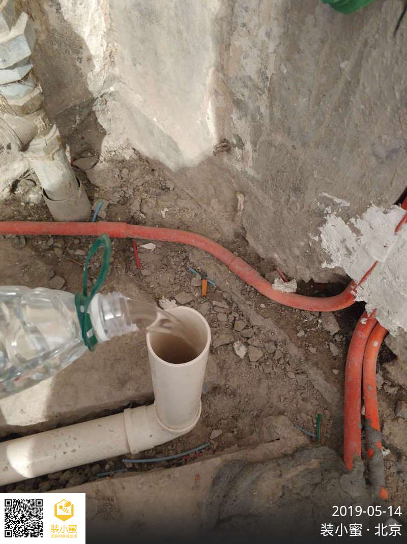

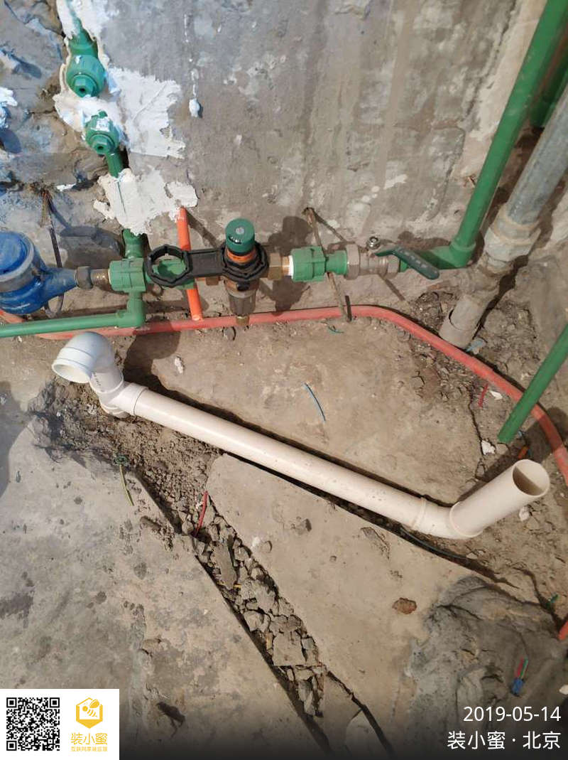

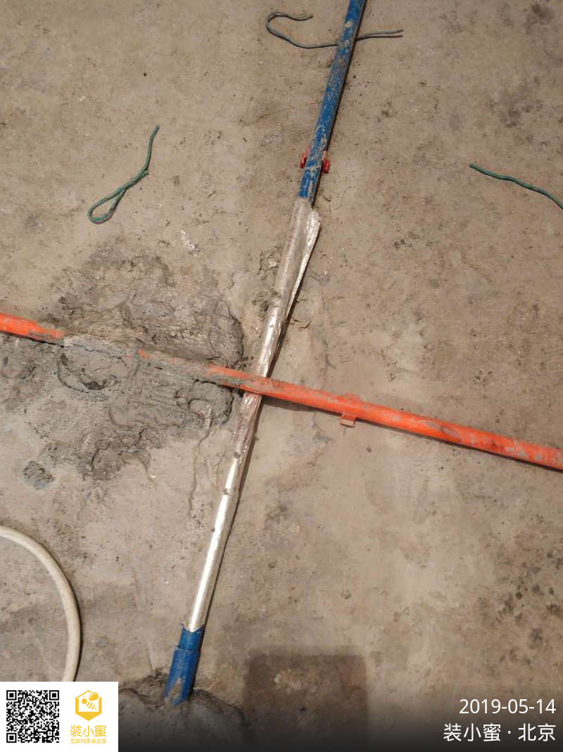

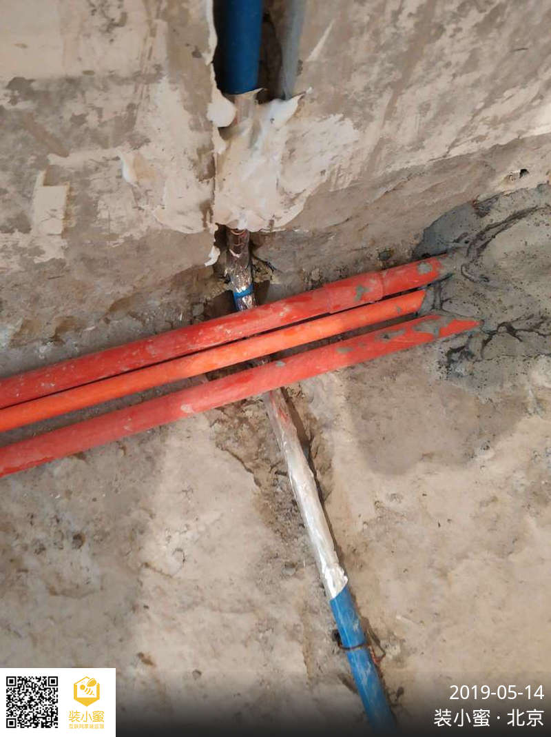

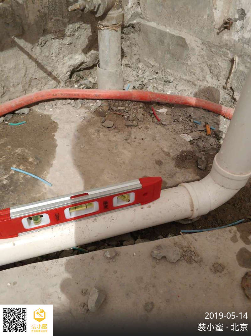

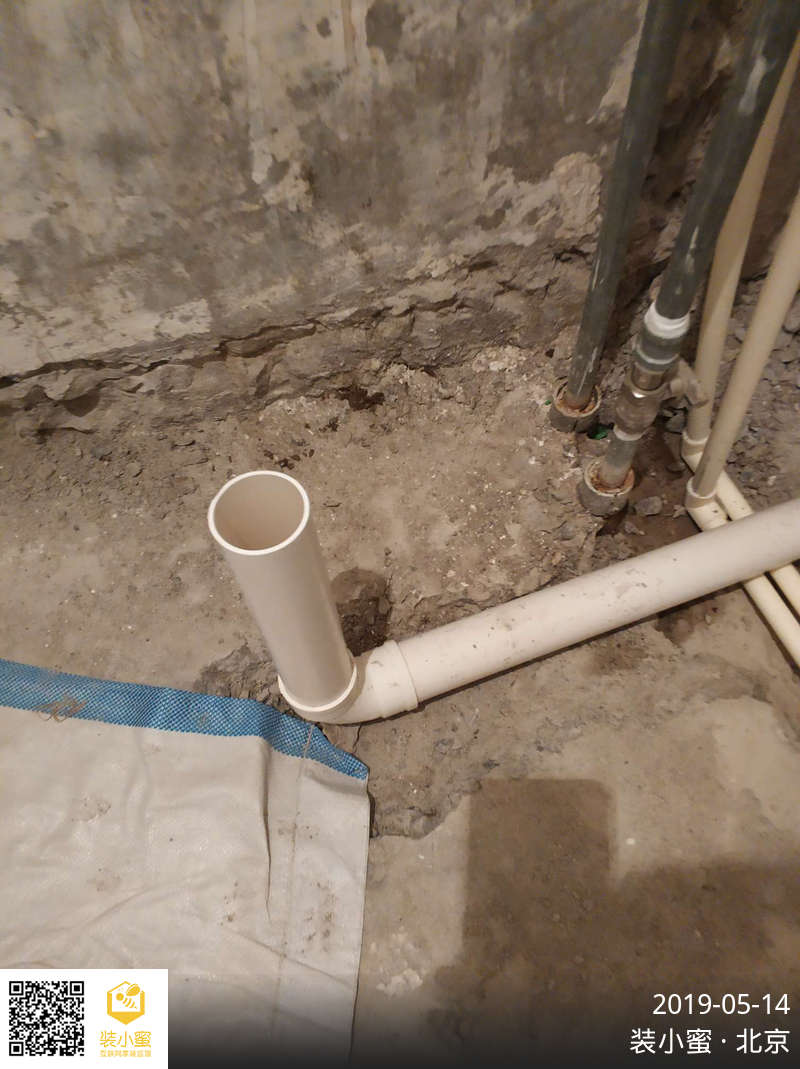

2.现场已交代施工方,瓦工进场后,建议厨卫下水开槽处做堵漏灵处理,再进行水泥找平。

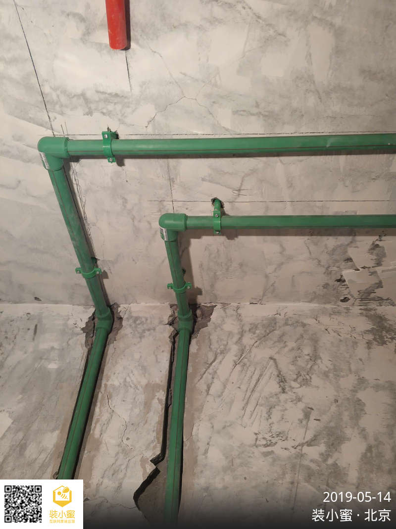

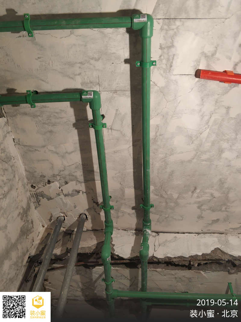

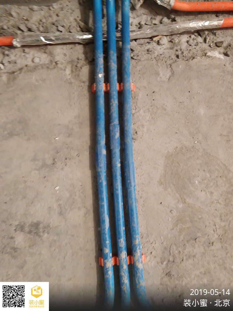

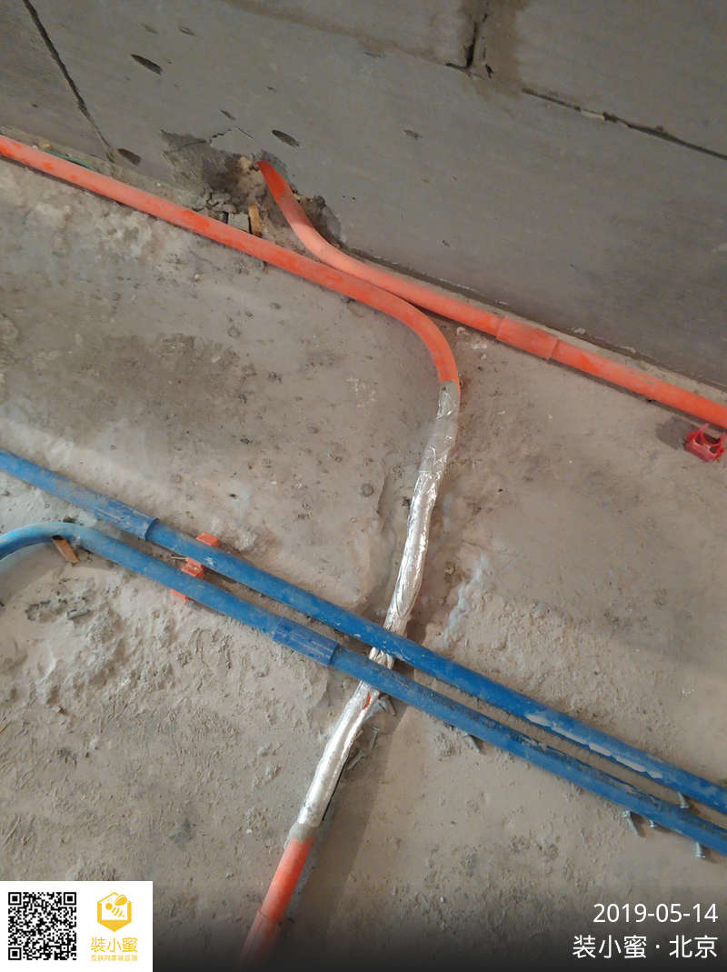

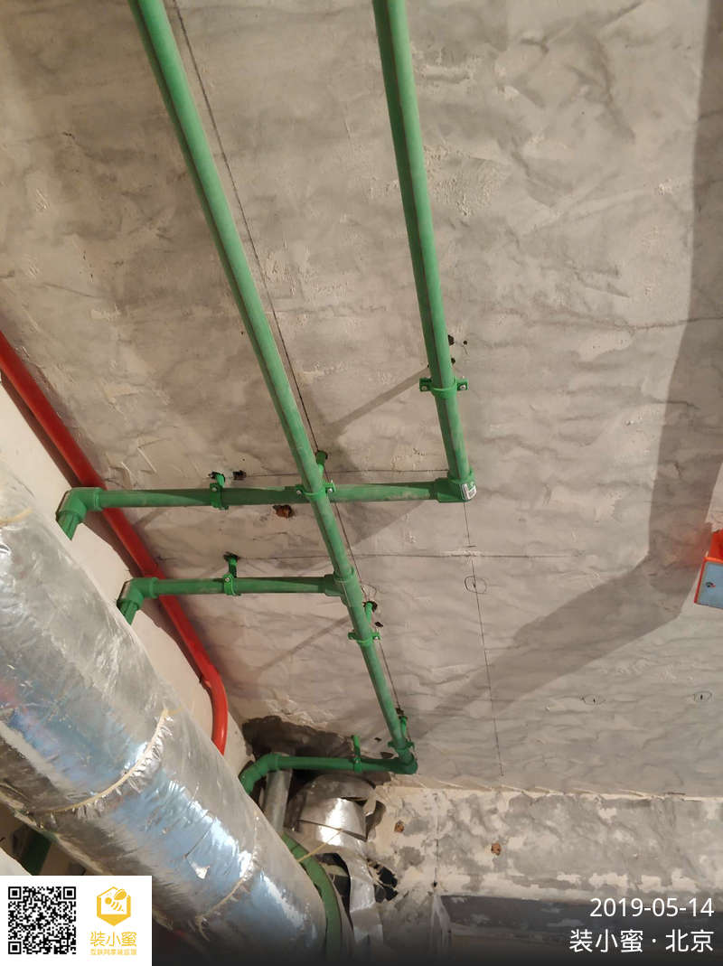

3.水电工程已完成,现场未进行水压测试,现场已告知施工方,建议施工方联系伟星厂家,尽快上门进行水压测试。

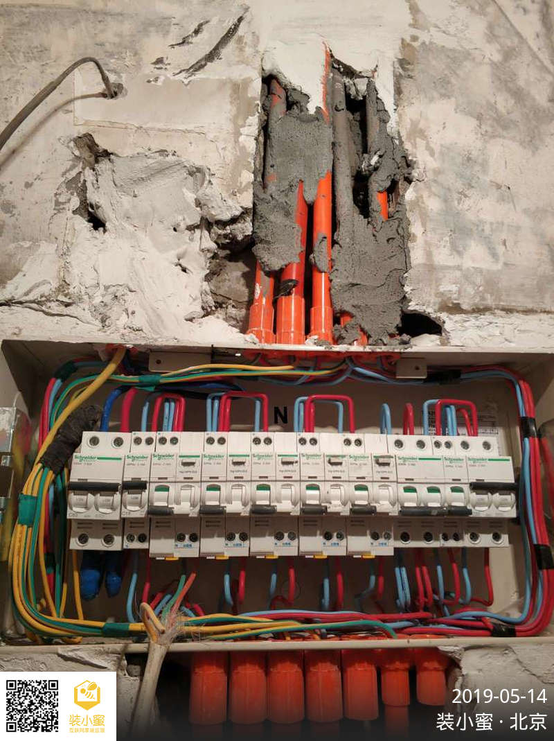

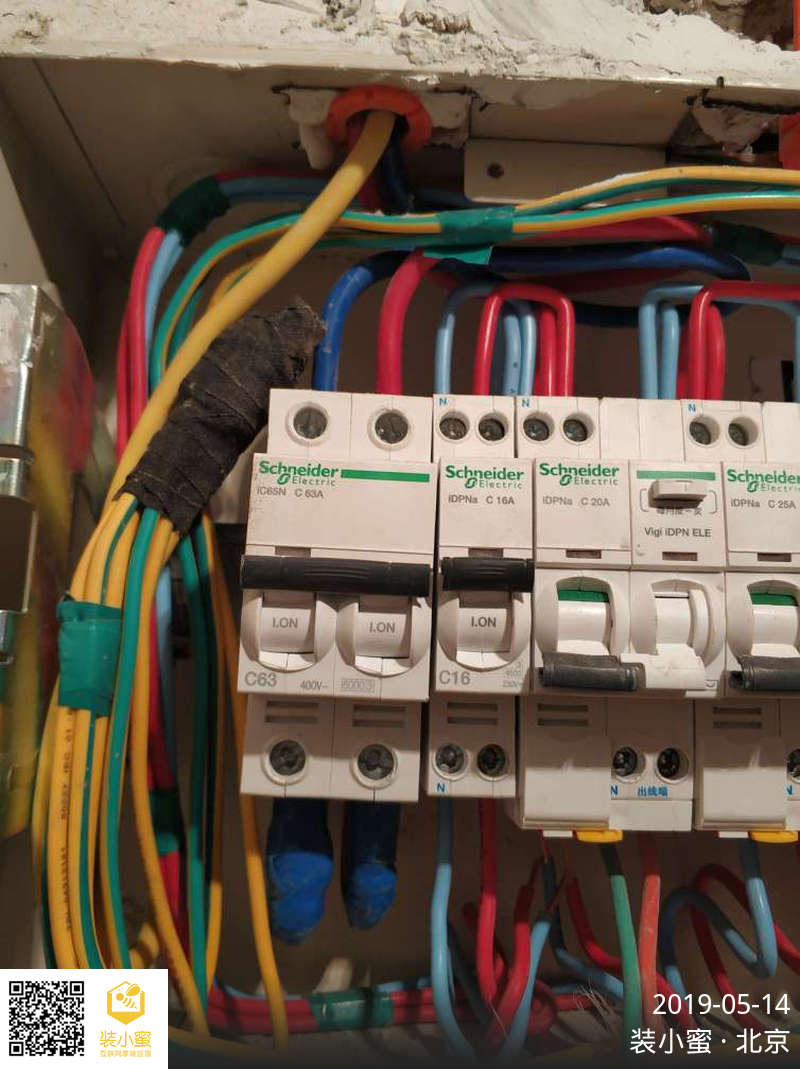

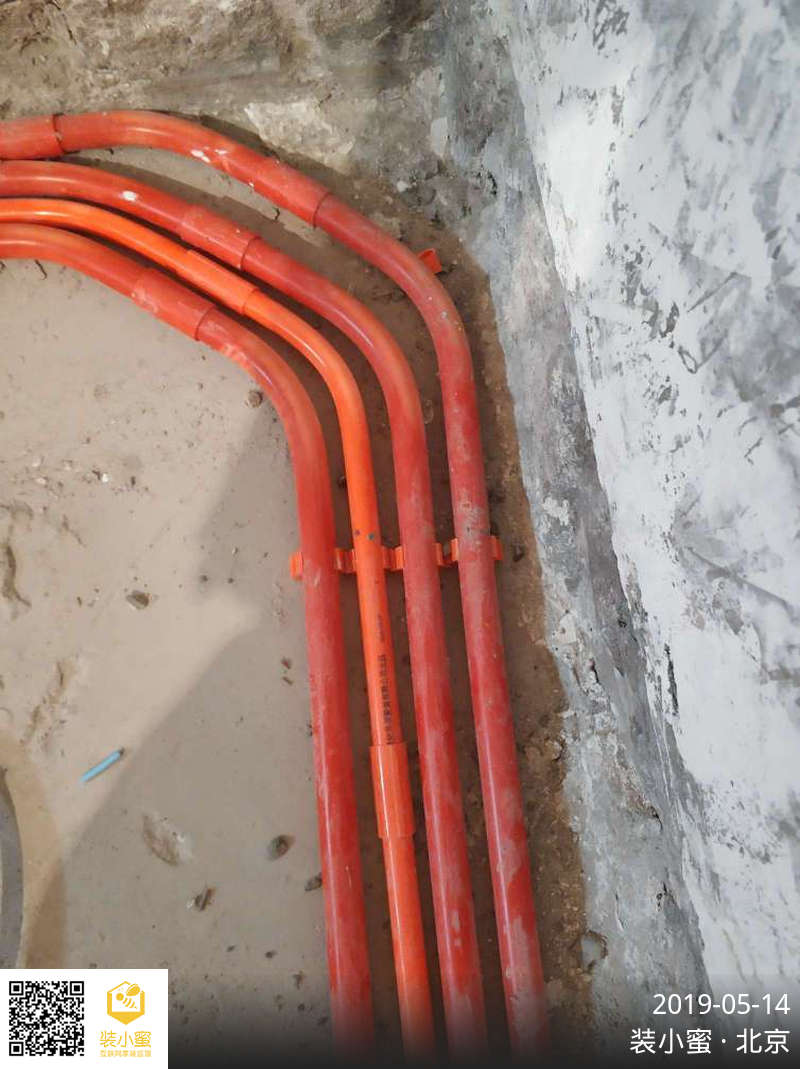

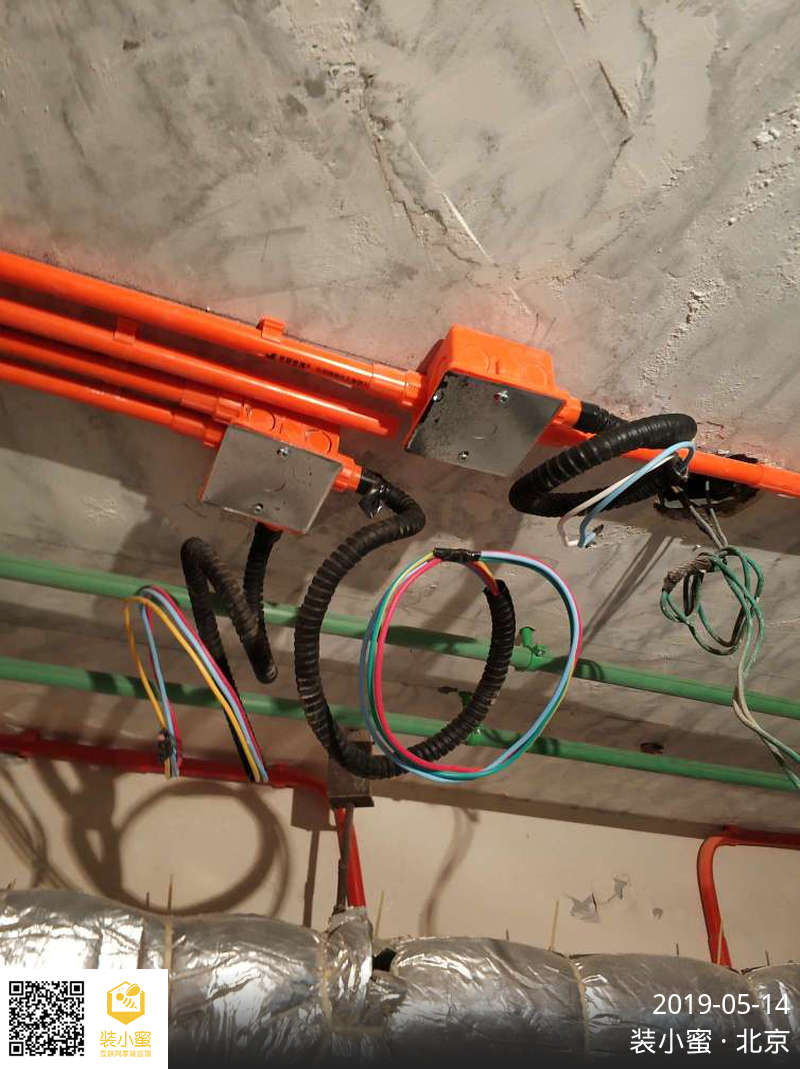

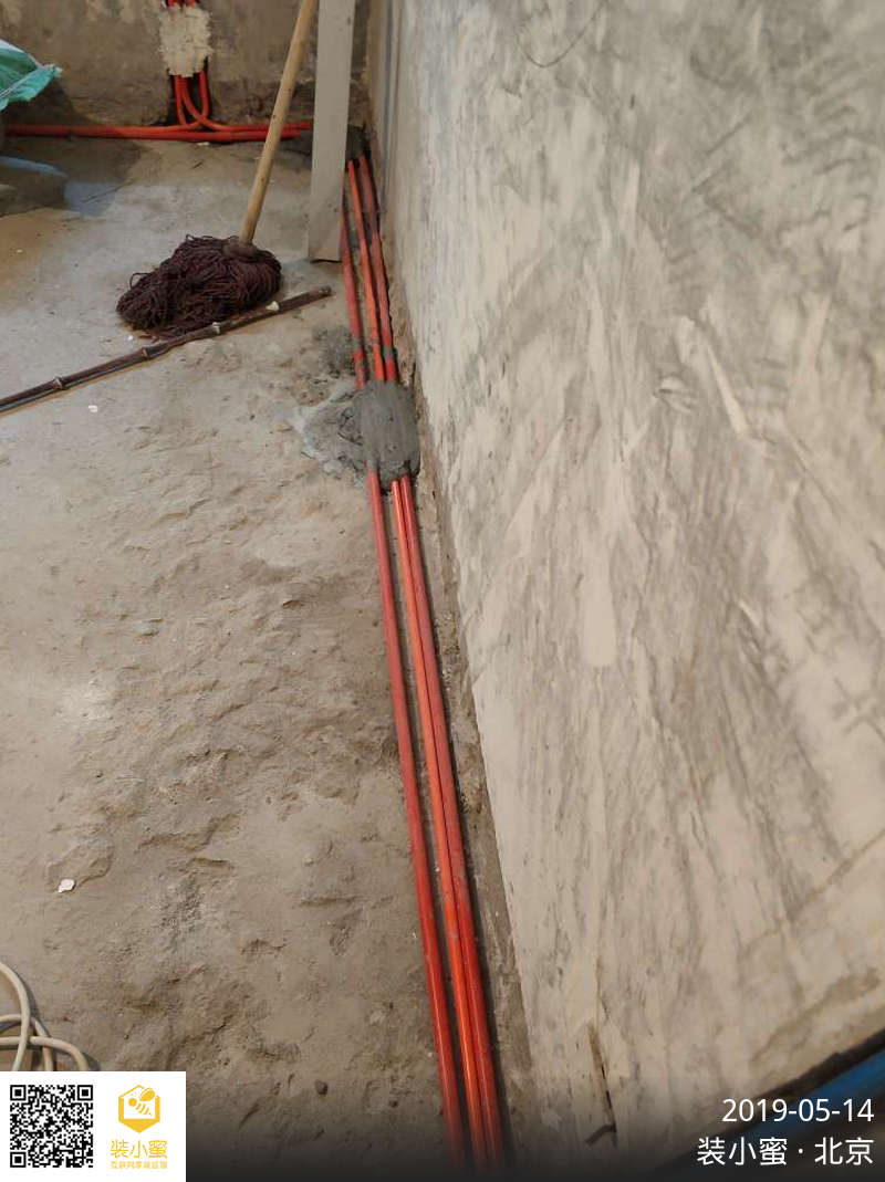

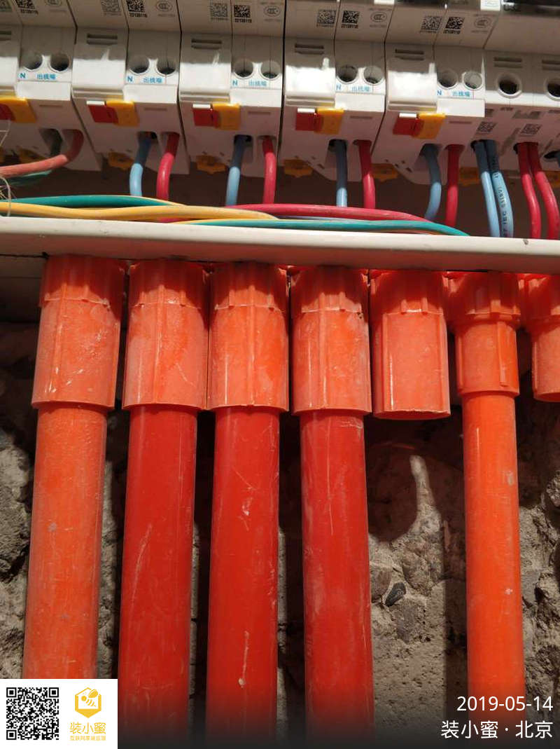

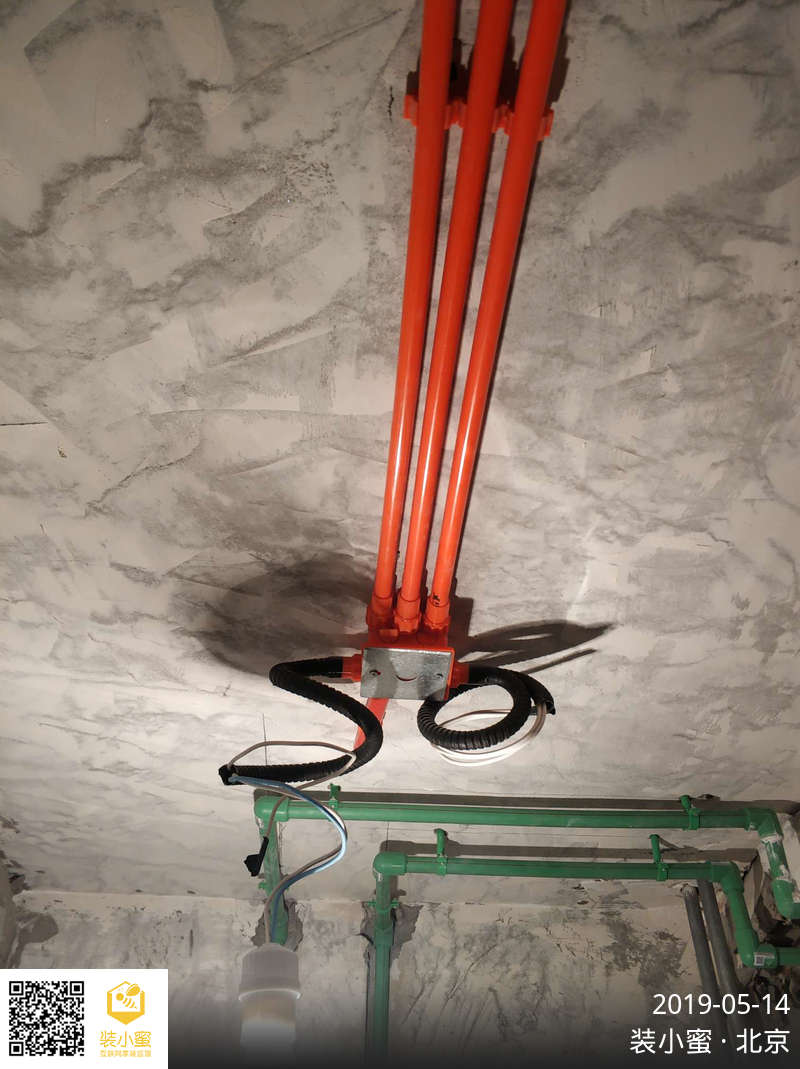

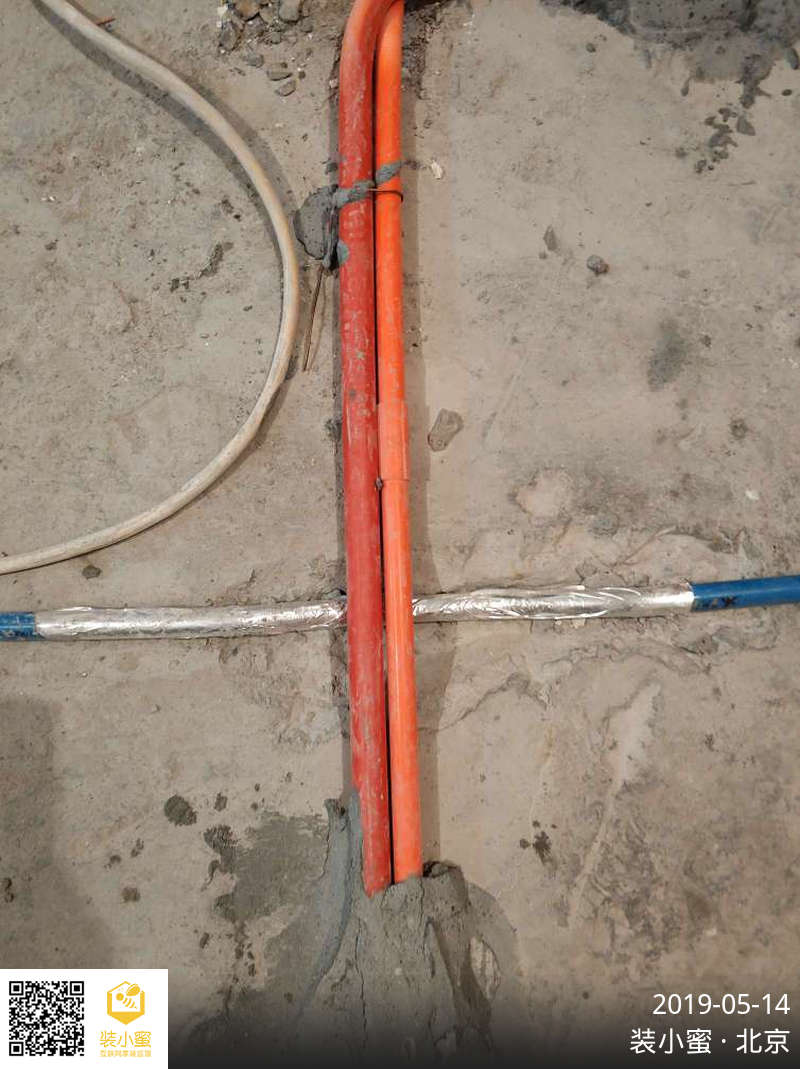

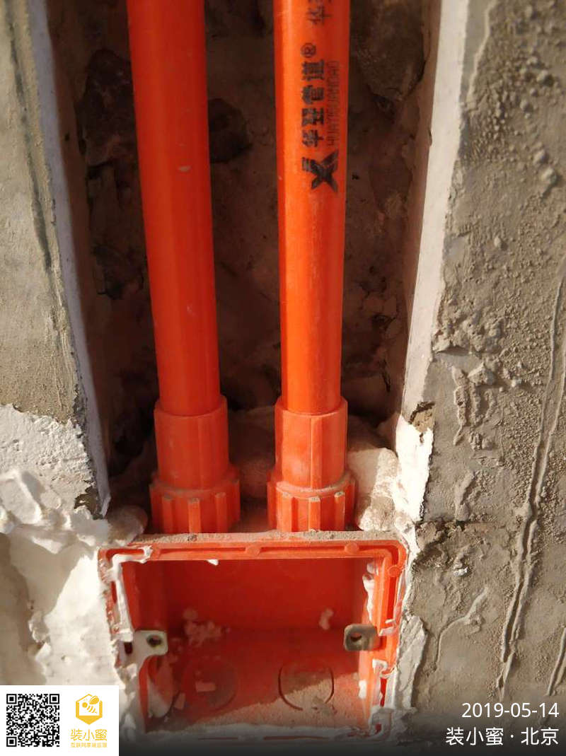

4.检查现场厨房线路是两路4平方回路,卫生间是4平方,冰箱单走回路,普通插座和灯线是2.5平方,新风和中央空调是预留好厂家需求电线,客户现场已确认。
现场水电已完成,建议施工方尽快安排伟星厂家人员上门测试水压。客户也在现场查看,水电定位是否符合自己用水用电需求。如有遗漏情况,提前告知施工方更改处理。

下水管道经通水试验,排水畅通
厨房排水管安装符合要求
断路器接入导线的数量符合要求
导线与断路器匹配符合要求
线管(软管)线盒阻燃性能符合要求
