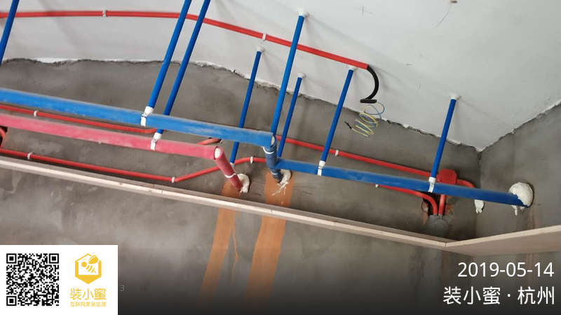

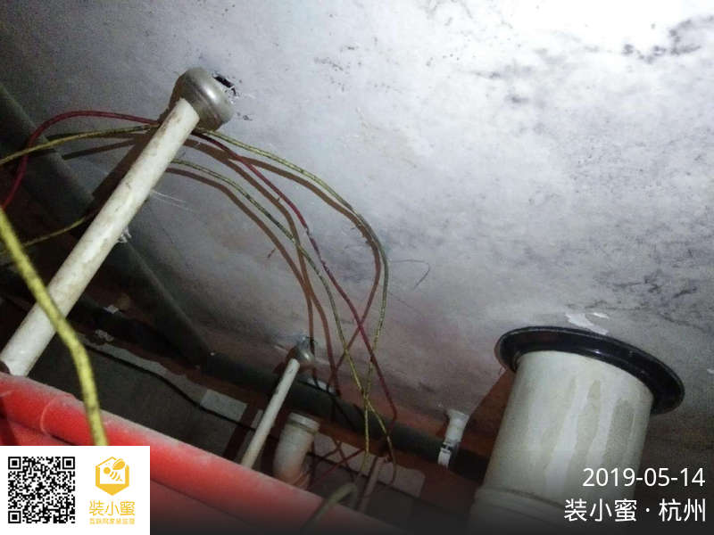

1:隐患项复检,部分已整改
2:阳台导线出墙无保护,需加软管保护
以上问题已告知客户关注对接施工方整政,下次巡检时复检。

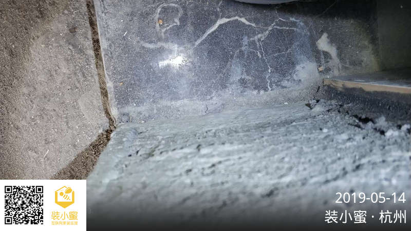

1:墙体防水涂料做到180cm高;对于卫浴间改造的轻体墙或自建轻体墙,建议防水高度做到顶部。

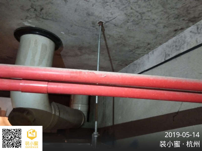

2:卫生间、阳台的排水管道周围凿出深度,堵漏王填充以及墙地交接周围角落防水涂料涂刷到位,抹成圆弧形。地漏部位、下水管和马桶管道以及墙地衔接等部位,往往是卫生间最容易漏水的地方,在施工的时候,需要重点处理这些部位。

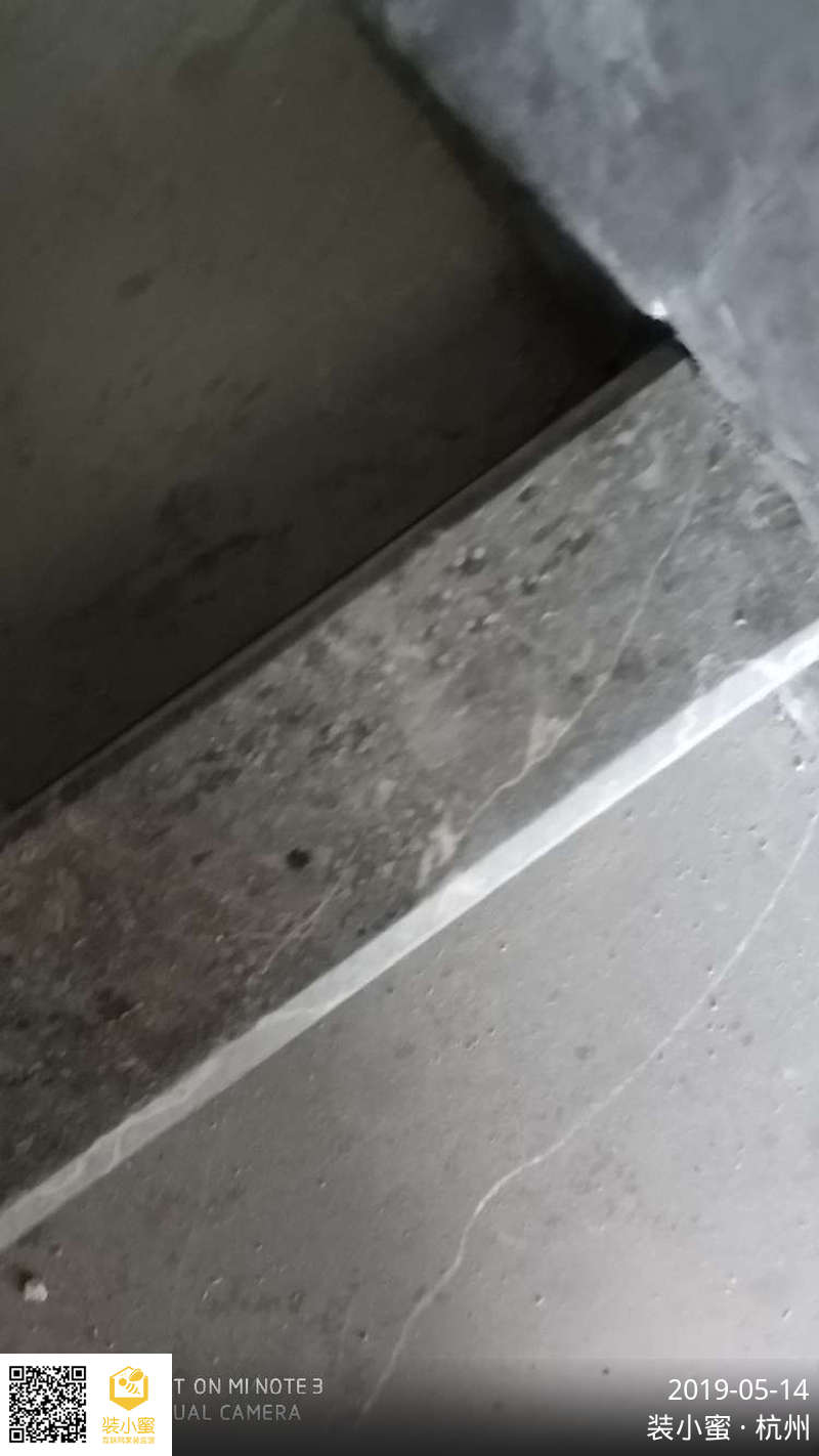

3:卫生间门洞两侧注意防水的涂刷,以保证门套的防霉效果。渗漏常出现在门槛石下面,施工时,在过门石下面一定要事先做一个地带与墙体同宽,防水一定要卷到地带之上,形成一个盆状,起到蓄水、挡水的功能。

5:卫生间地面门槛石湿铺,挡水条灌浆,地漏回字形铺贴,预留坡度。

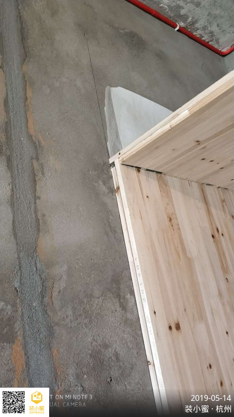

三、木作部分:

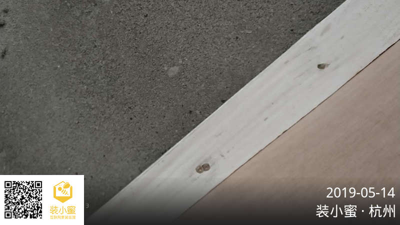

1:吊顶框架安装必须采用木楔子加铁钉方式固定,禁止全钢钉加固,特别是木龙骨部分(钢钉只适用于红砖墙加固,混泥土部位如采用全钢钉加固会导致钢钉受损,季节交替时木龙骨伸缩拉扯钢钉会发出啪啪异响)。

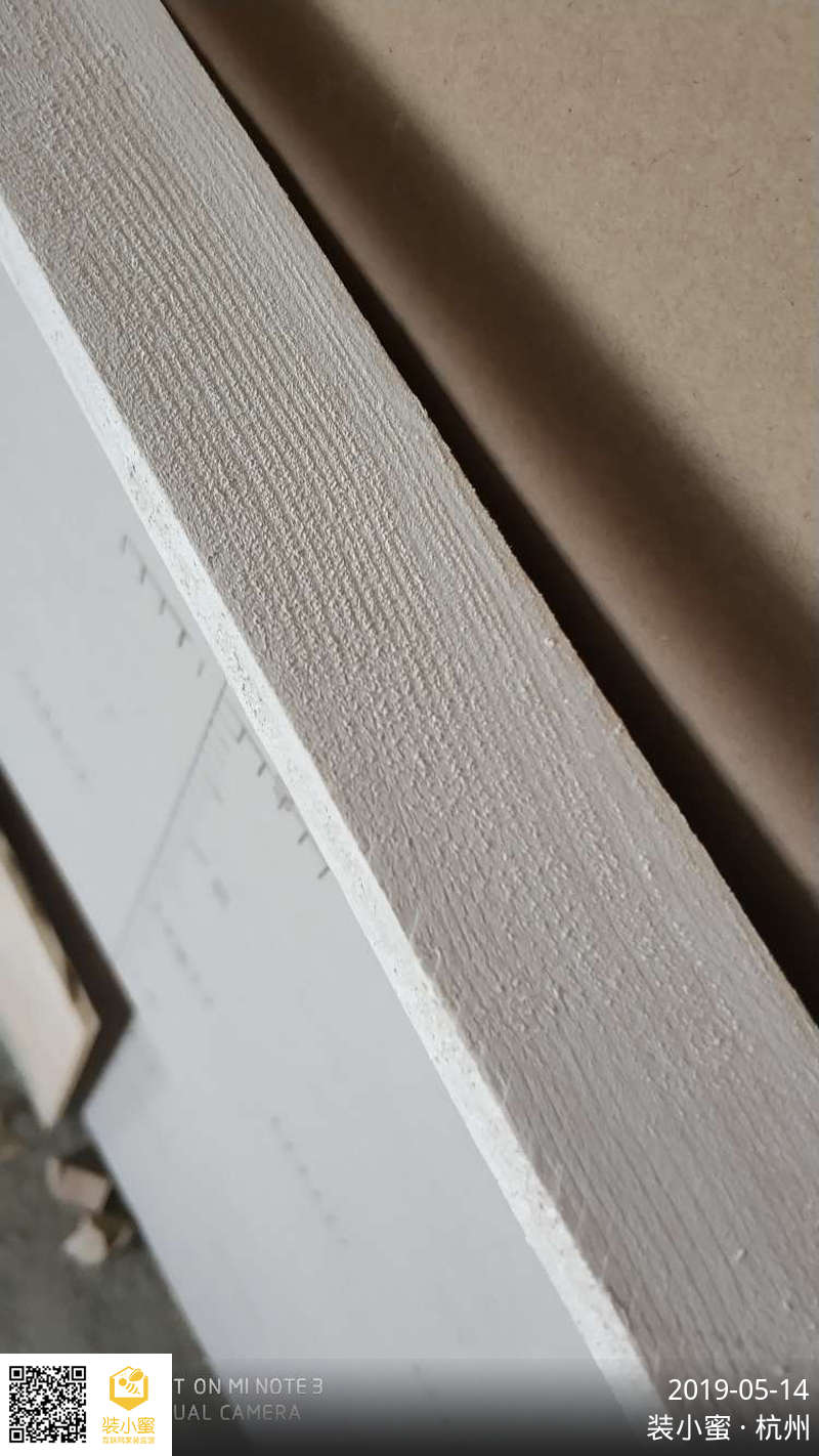

2:侧挂板必须有竖档或九厘板等打底拐角需木方加固使用整板转角等于大于30㎝。
3:石膏板与石膏板之间留3-5mm缝隙,安装要错位不得形成十字通缝。
4:门套基层及柜体靠墙处需加防潮膜。
其他工艺参照常规。

镜前灯导线出口处具有线管保护
墙面基层(骨架)施工符合设计要求
墙面基层(骨架)施工符合设计要求
符合标准:9项
木龙骨(木基层)防火涂料已涂刷
龙骨施工固定符合要求
室内穿墙孔洞已经封堵
开槽部位修补施工符合要求
木基层板防潮处理符合设计或技术要求
门槛石与安装符合要求
淋浴房挡水条与安装符合要求
淋浴房区域经闭水试验,无渗漏现象
