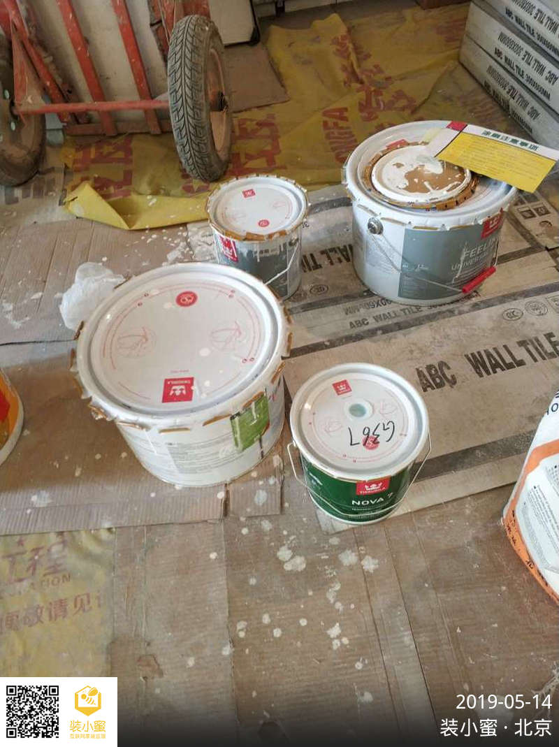

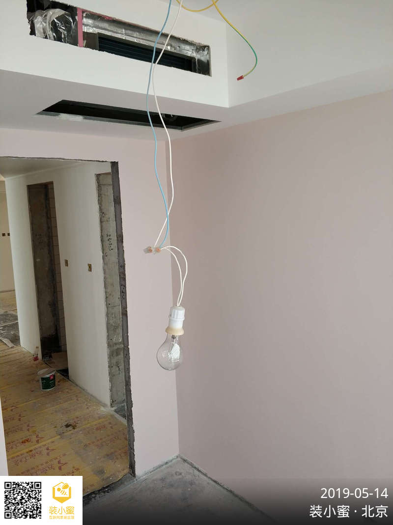

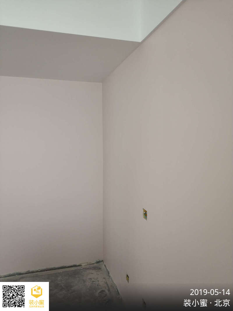

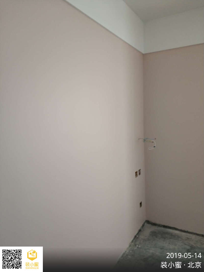

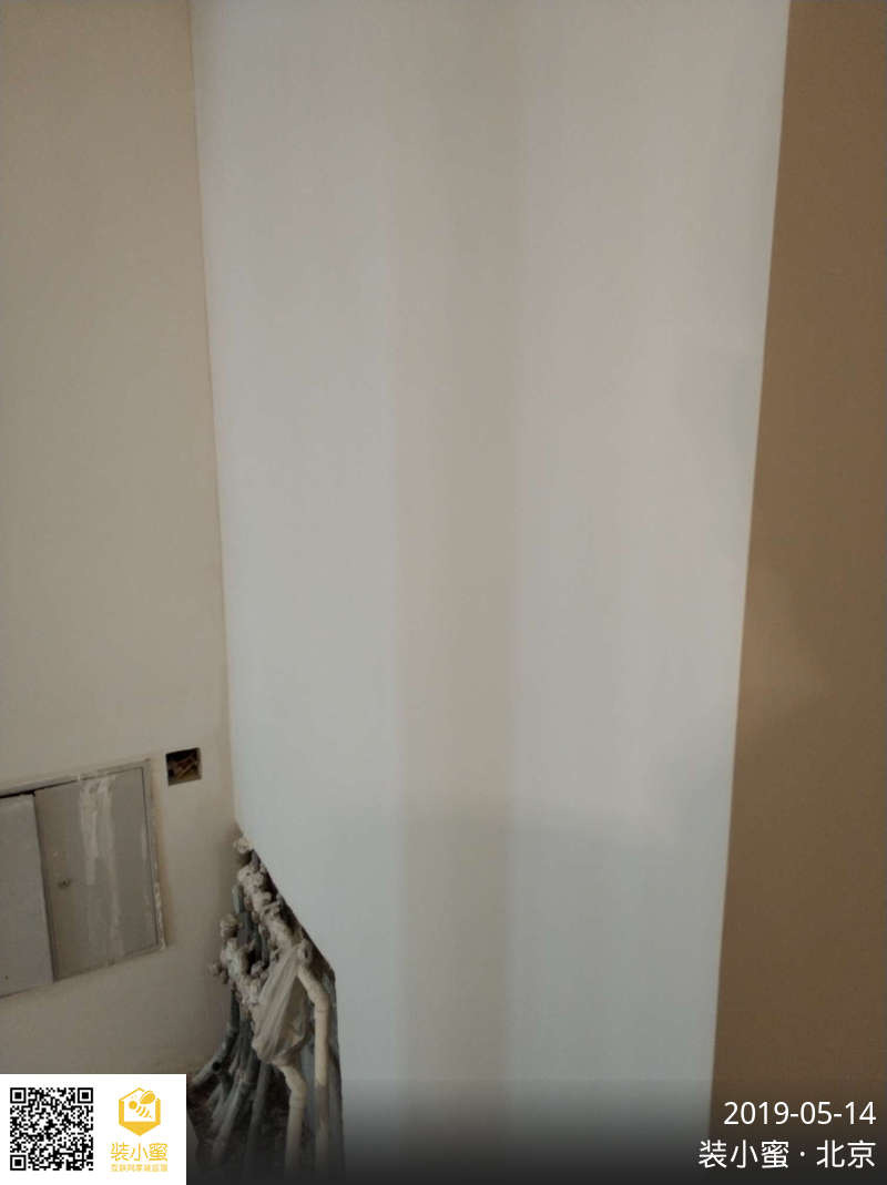

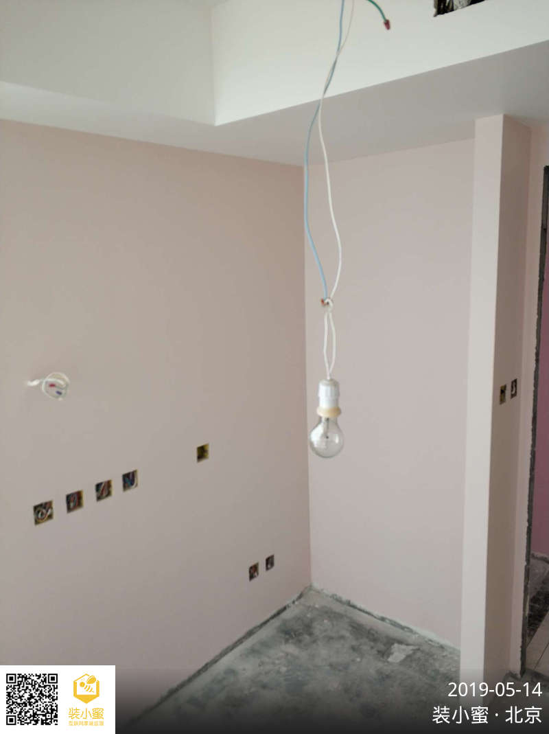

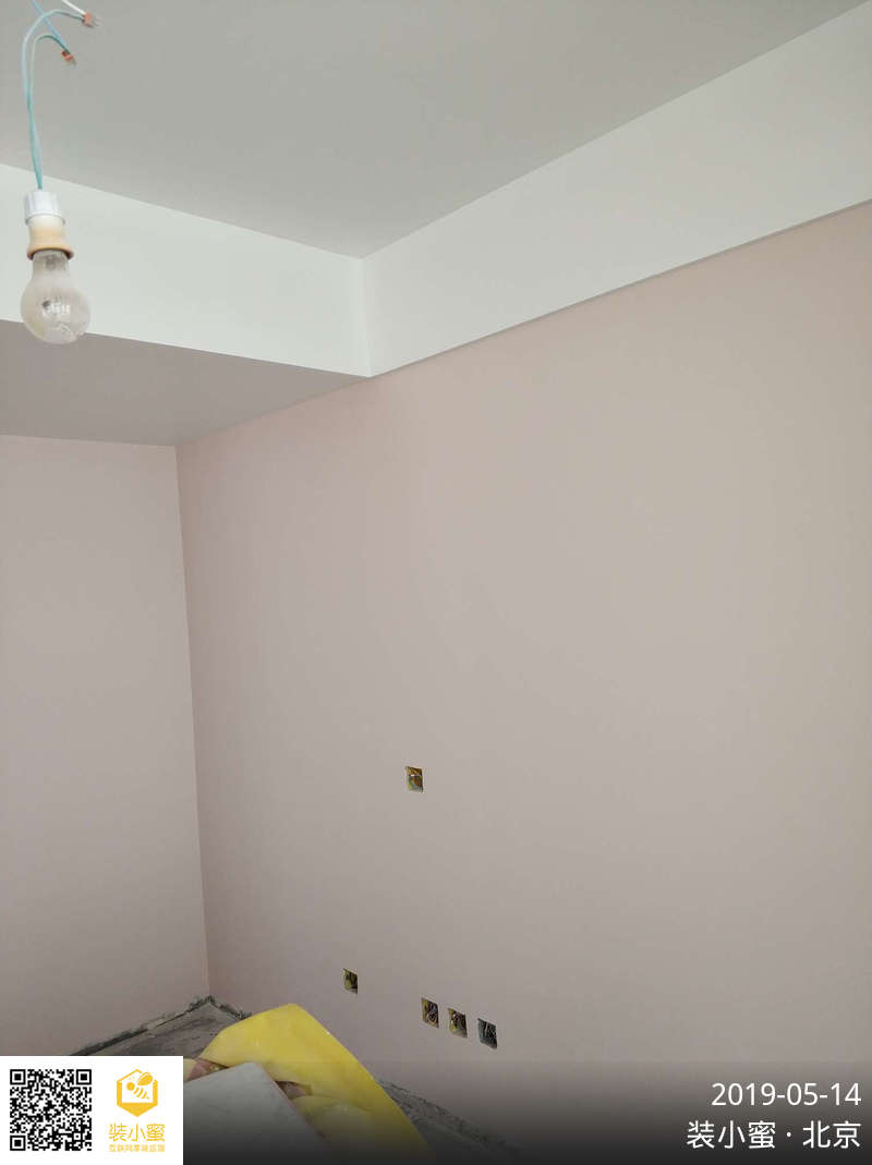

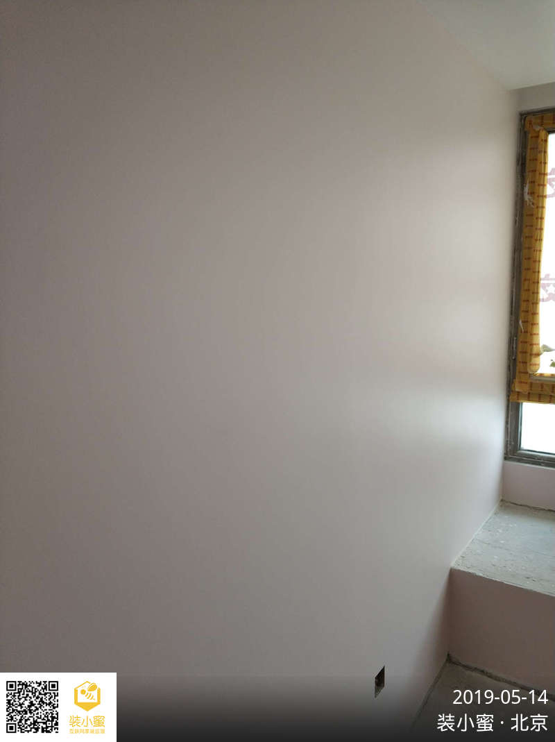

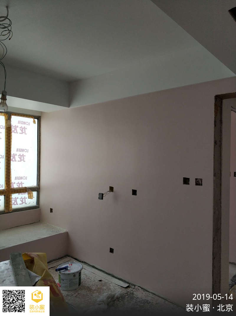

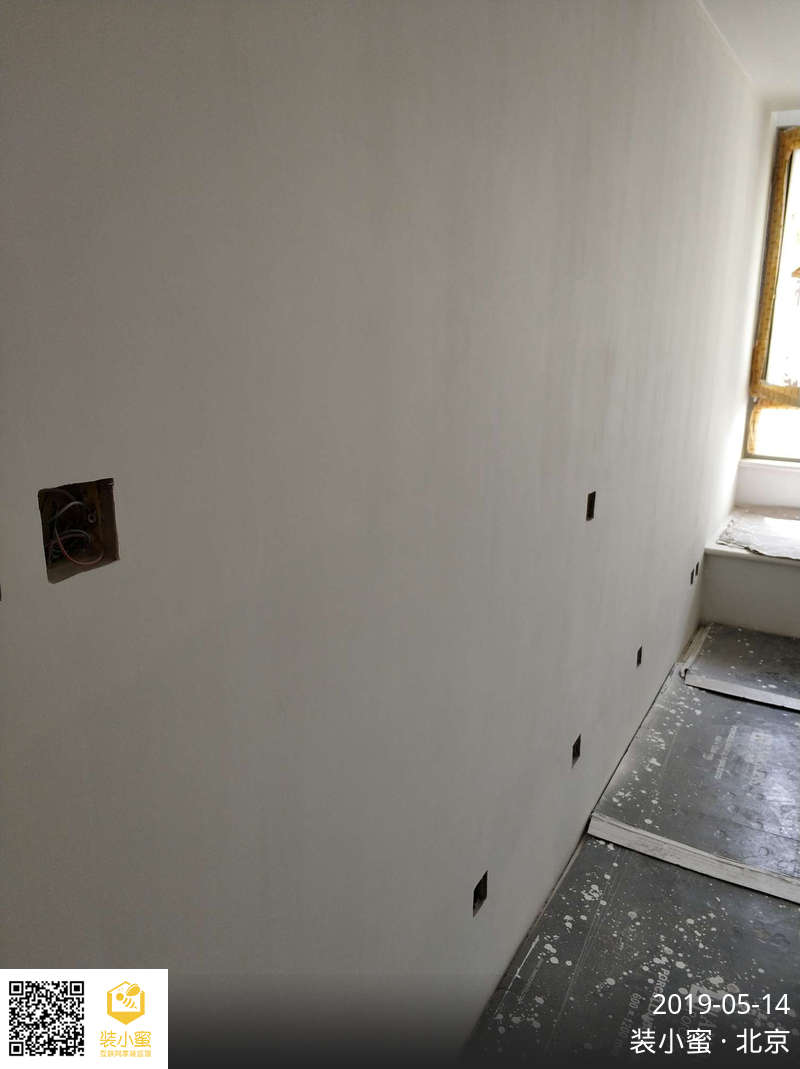

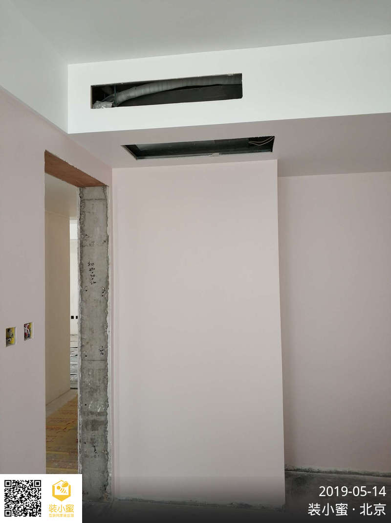

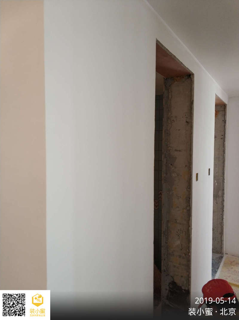

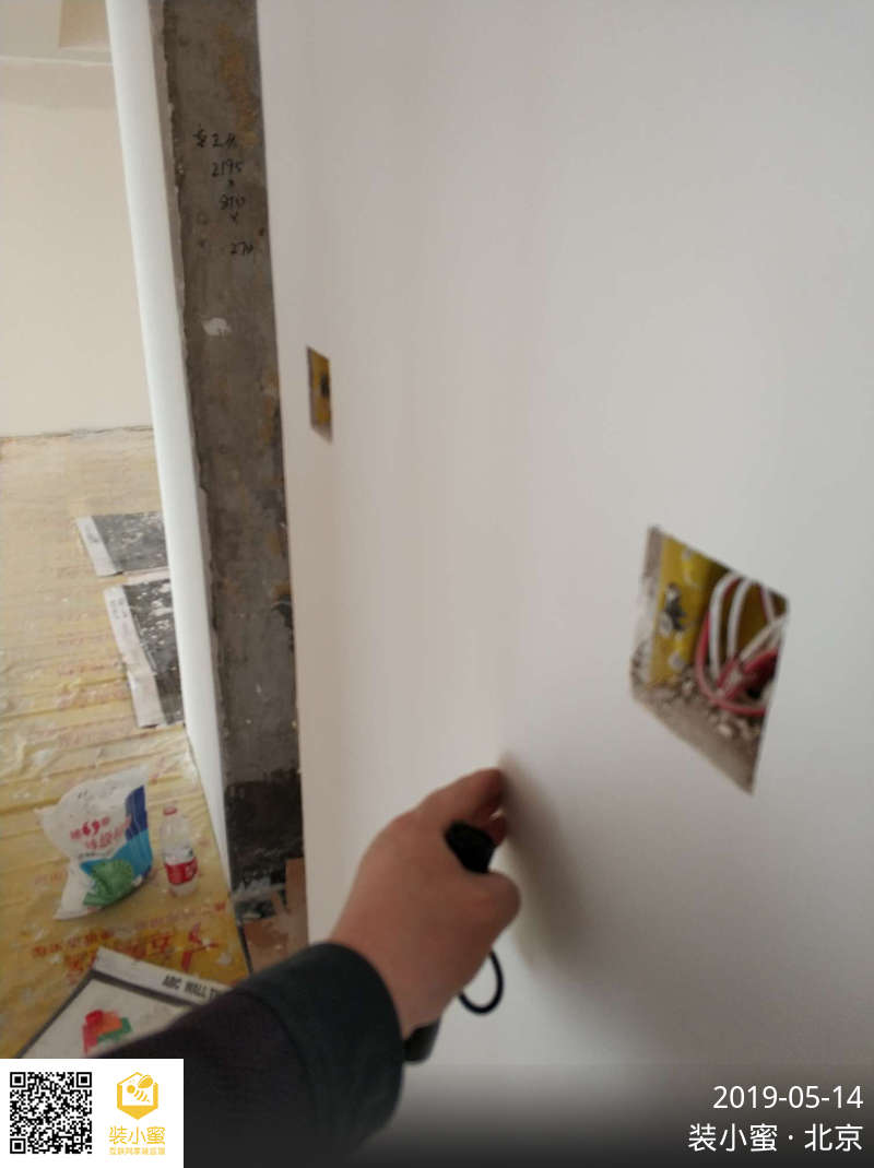

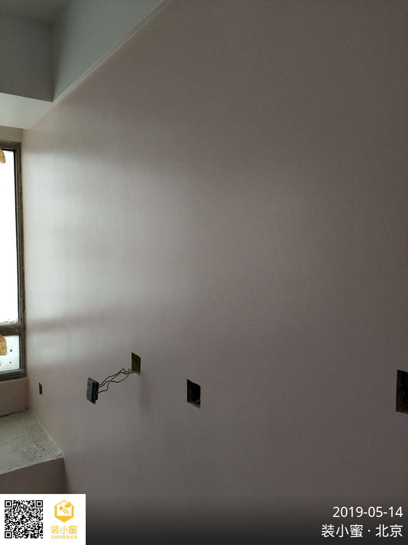

目前施工进度偏慢,油工正在刷漆施工,刷漆表面平整光滑适度,无起皮,起泡,开裂,皱皮,透底,流坠,反碱等现象,符合施工要求。

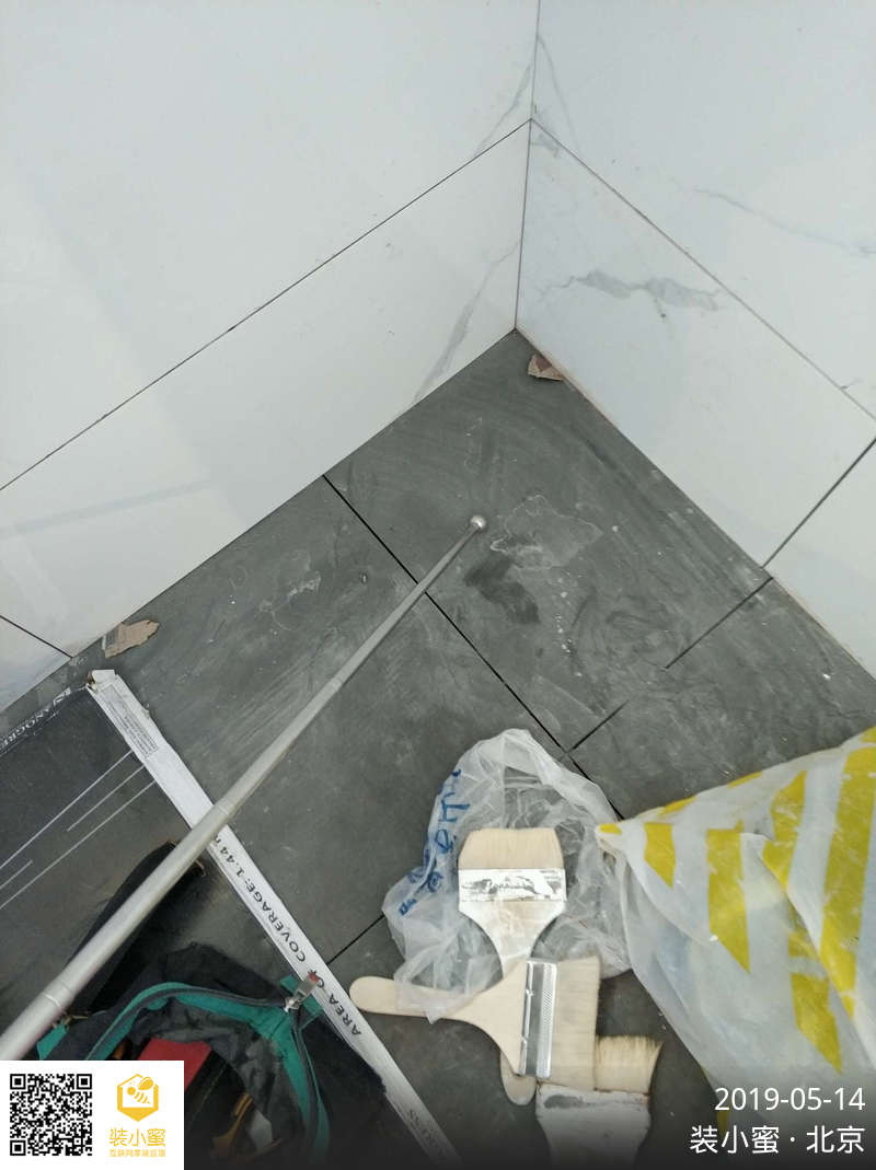

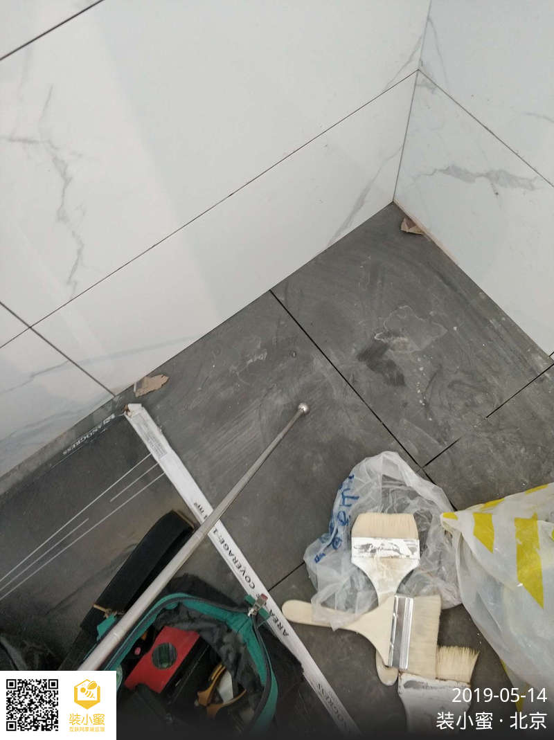

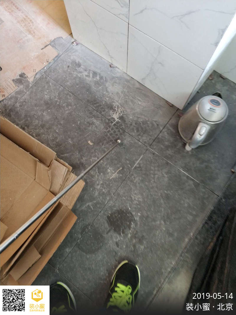

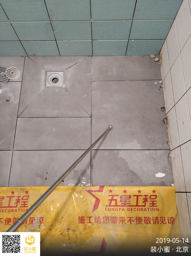

①瓷砖空鼓复查,厨房阳台门框上方有一块墙砖空鼓,需调整。

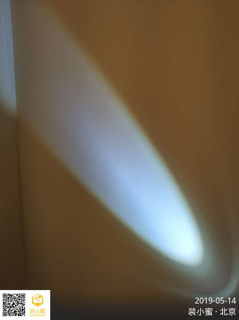

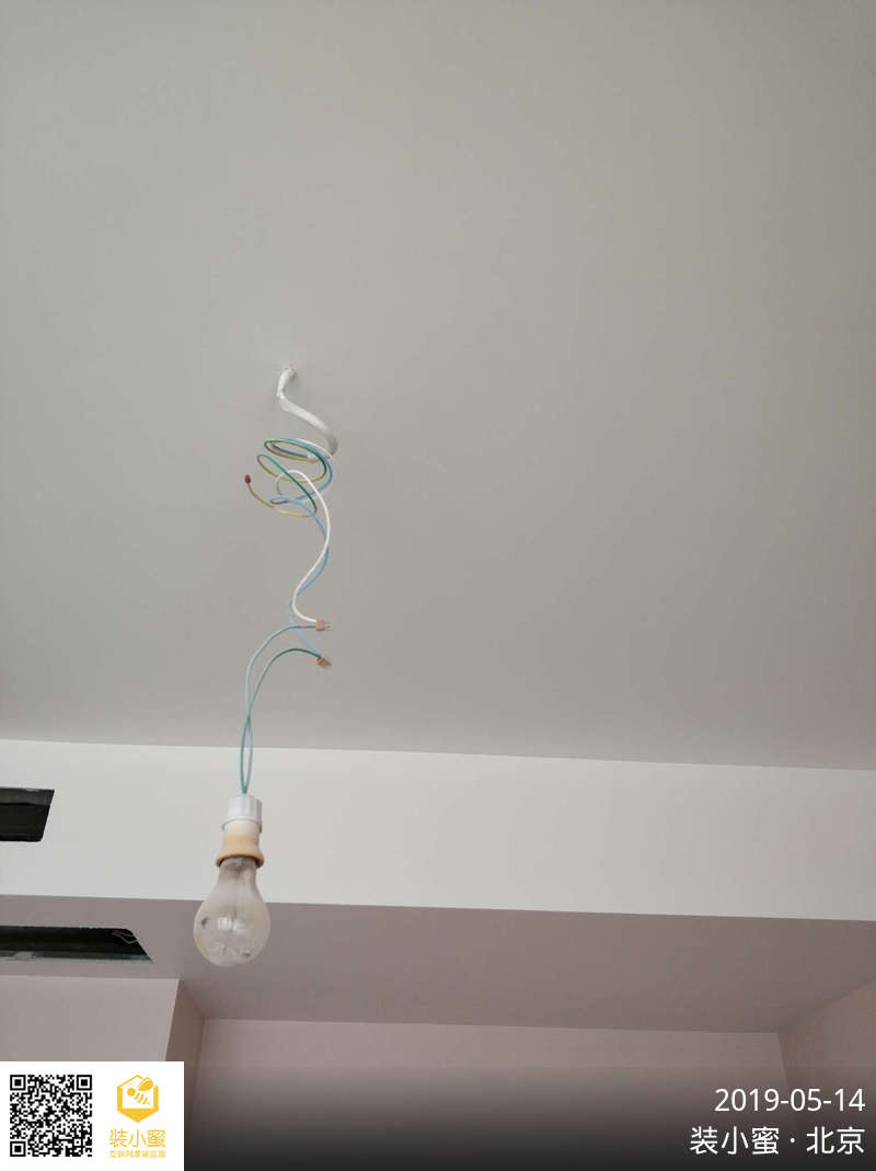

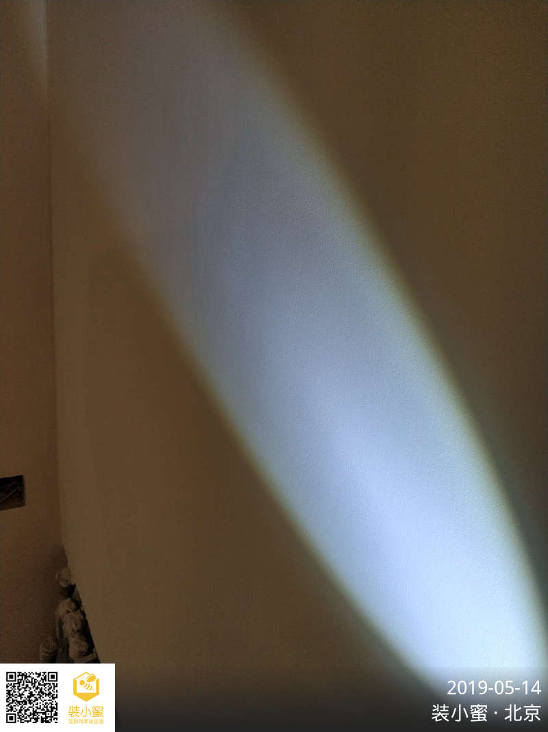

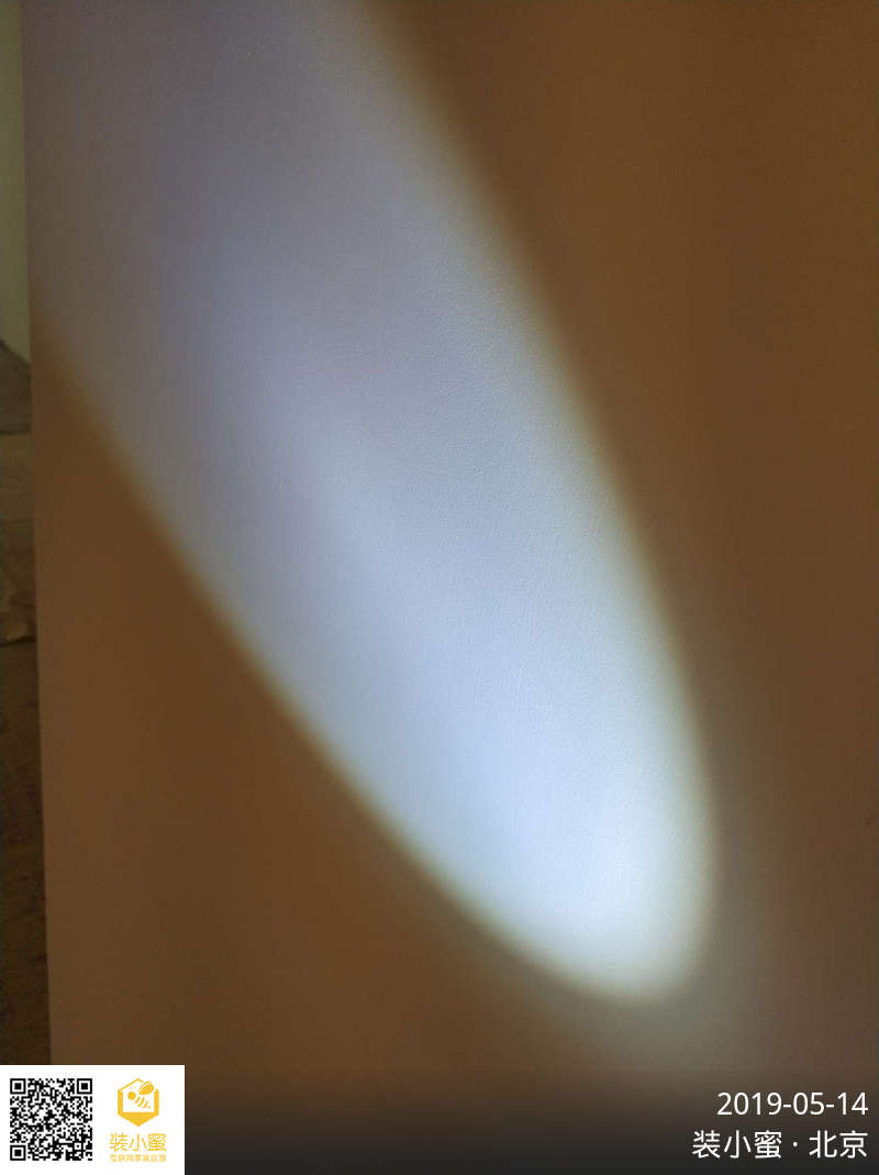

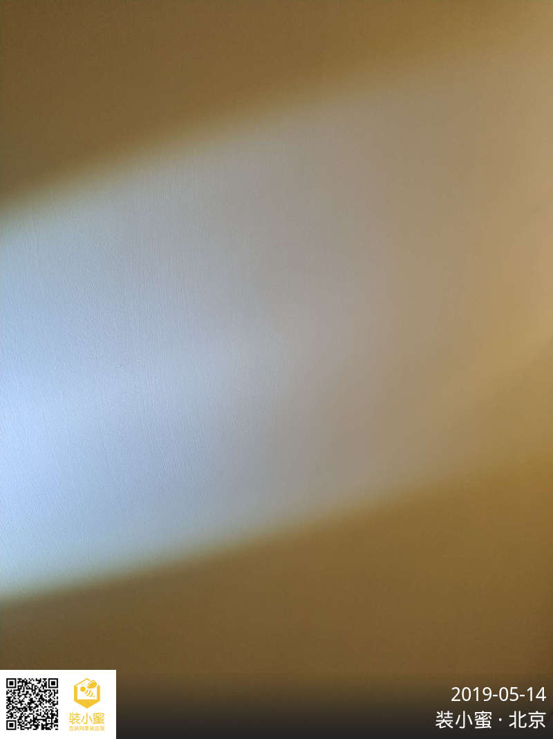

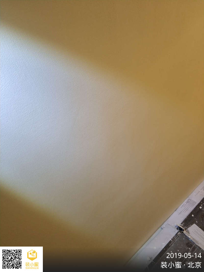

②客厅已刷漆顶面,稍有阴影,需加强。
以上问题已现场交待油工。
由于室内比较干燥,刷漆后为防止墙面及顶面开裂,建议室内稍微加湿,如室内可放几盆水。

墙面砖(复检)无明显空鼓,符合要求

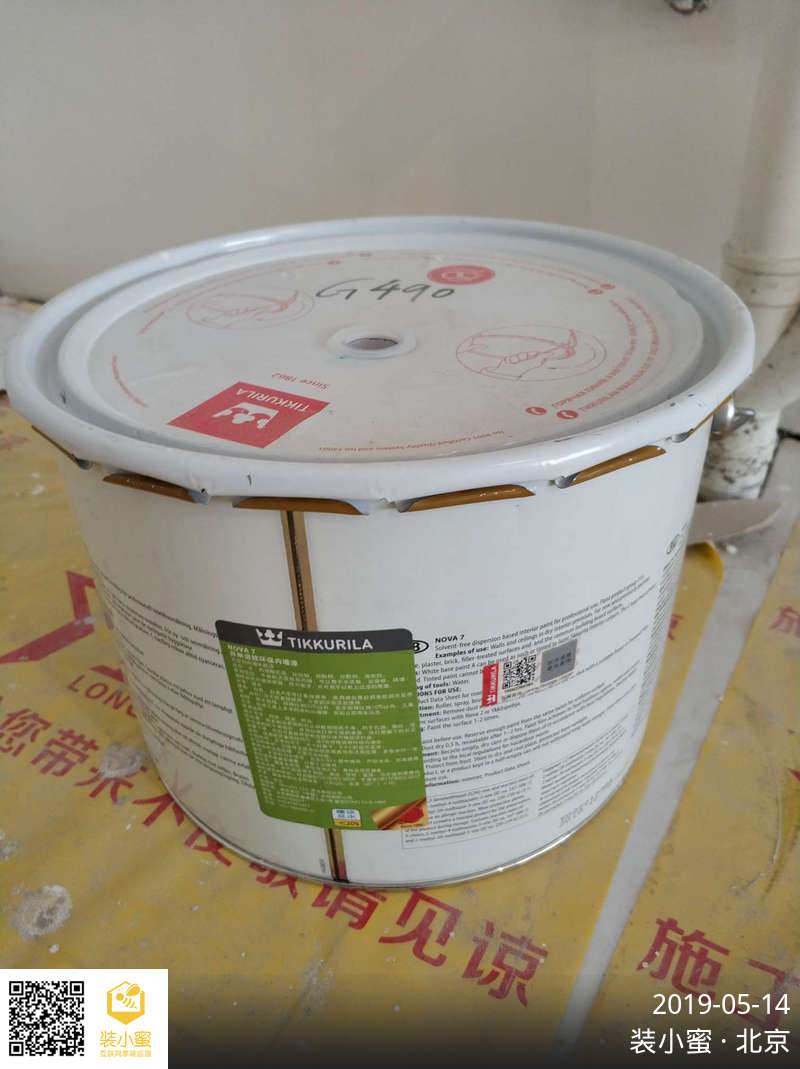

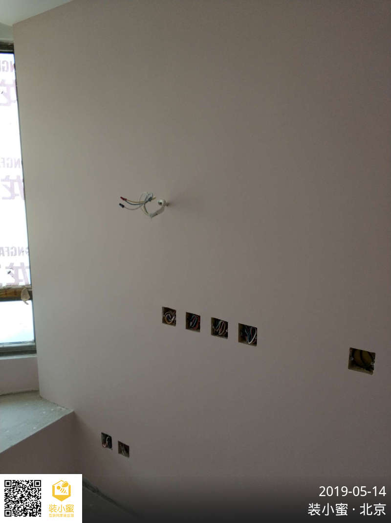

乳胶漆面层,表面色泽一致

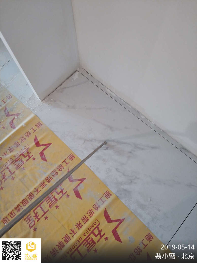

门槛石与安装符合要求
门槛石与安装符合要求
精找平层(地板)表面质量符合要求
精找平层(地板)表面质量符合要求

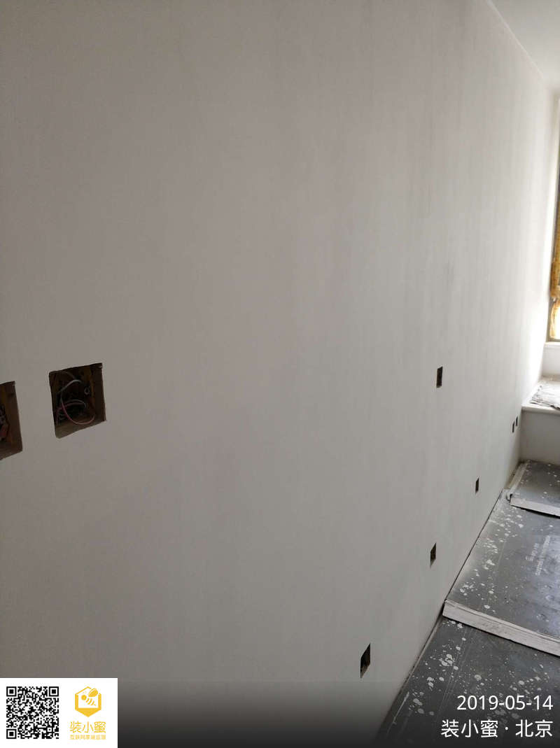

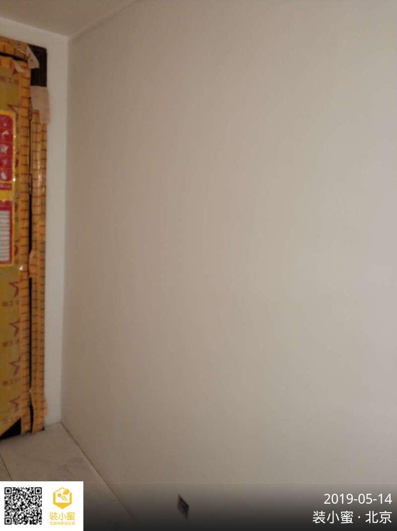

石膏(墙尼)找平平整检查,可进行下一道施工

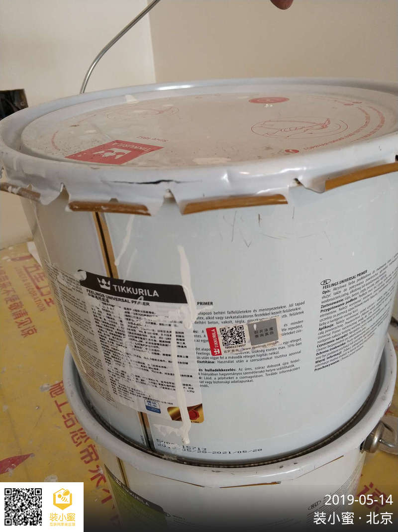

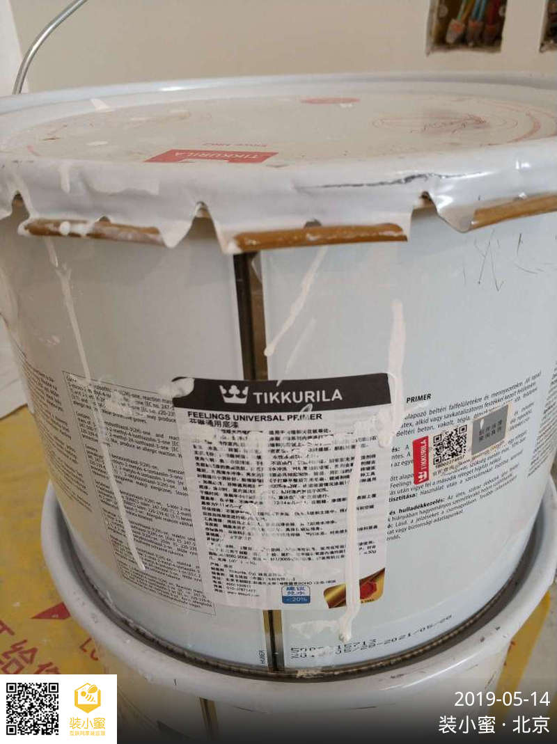

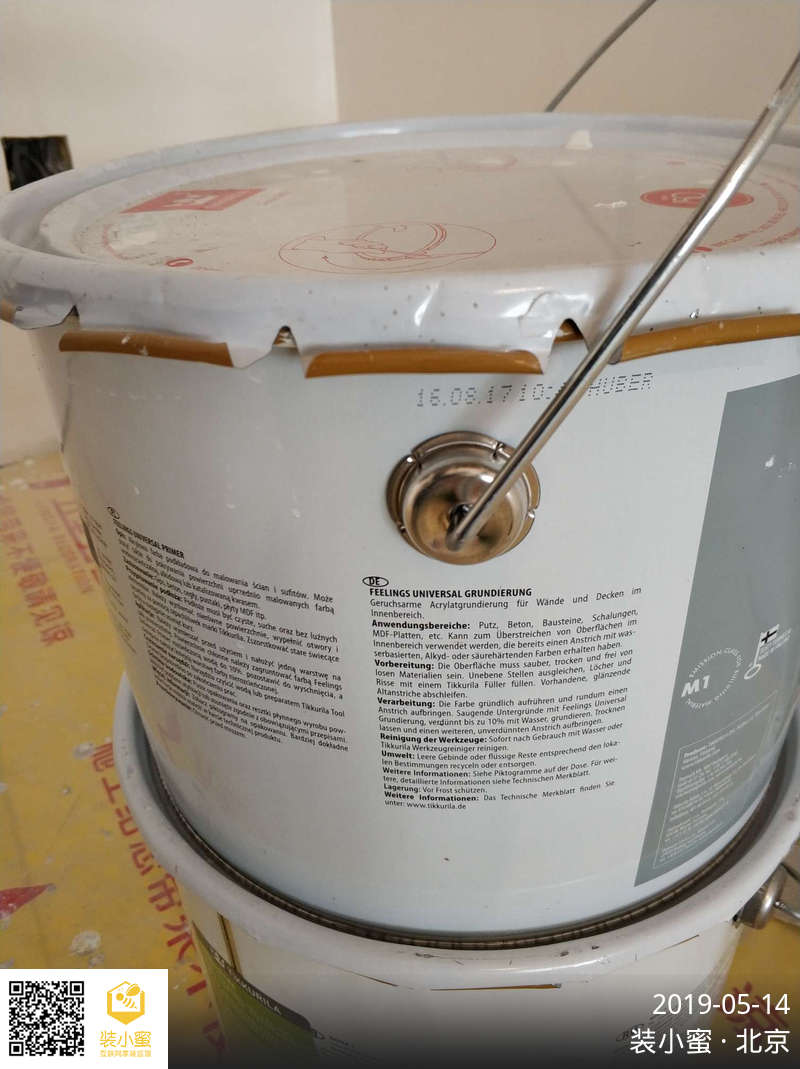

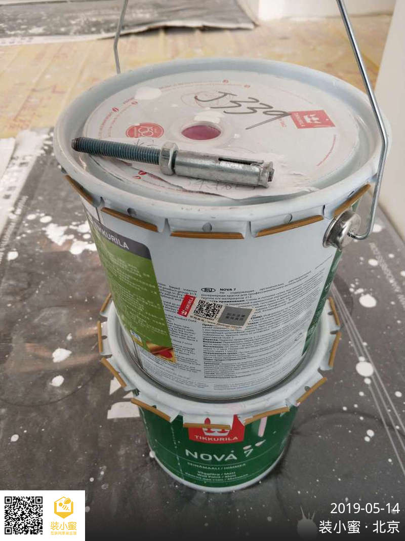

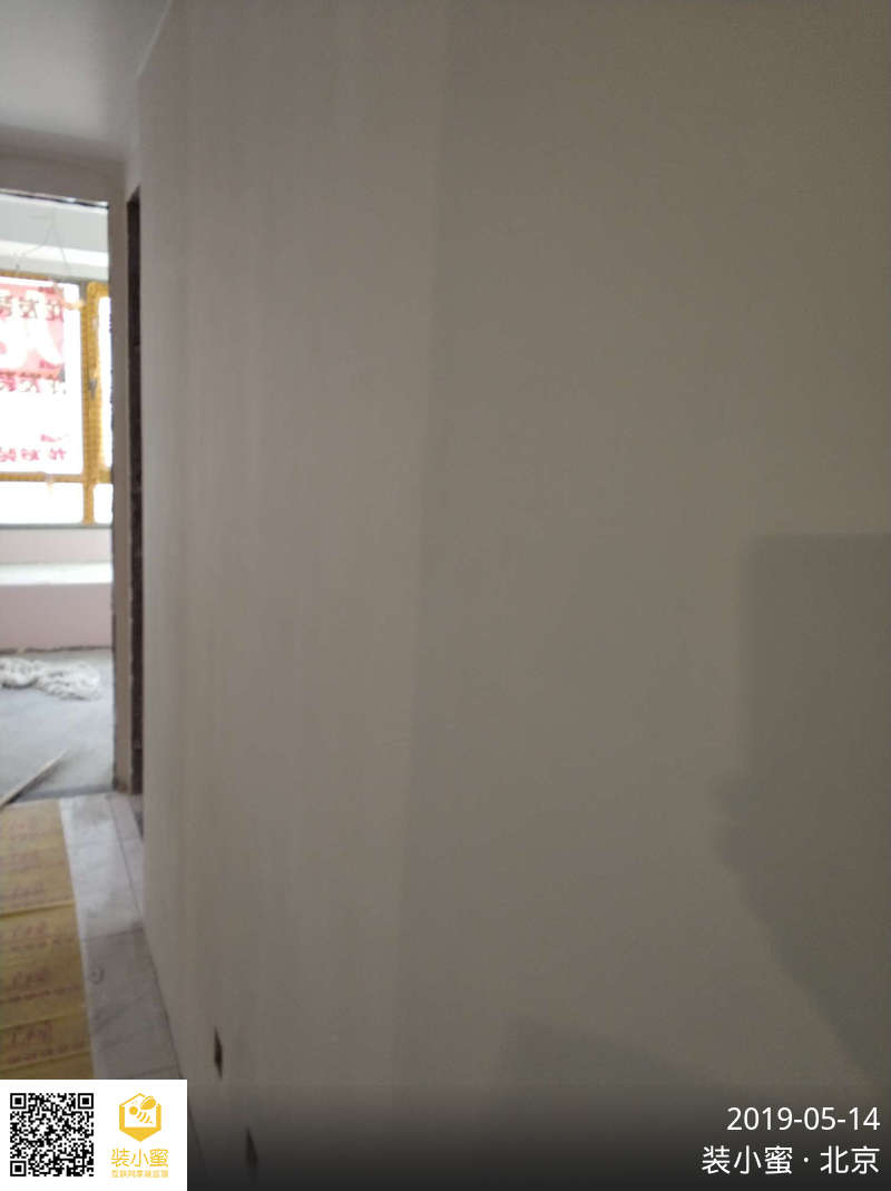

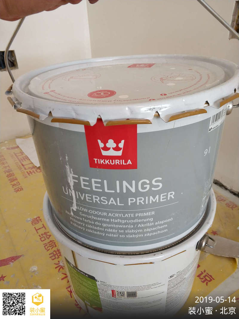

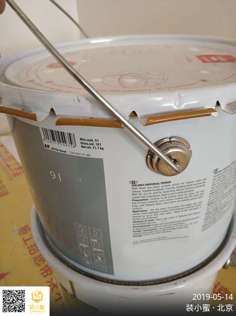

乳胶漆底漆涂刷,表面牢固
乳胶漆底漆,表面无明显砂眼与砂印

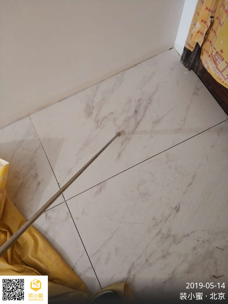

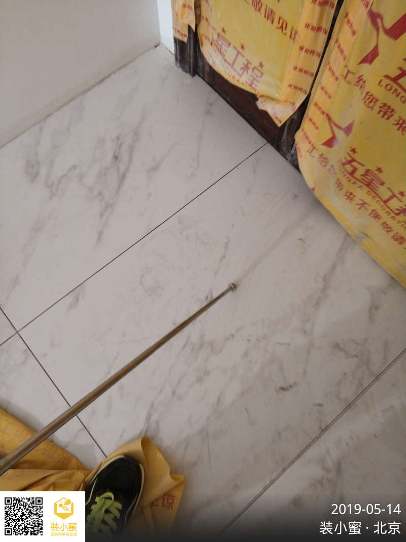

地面砖(复检)无明显空鼓

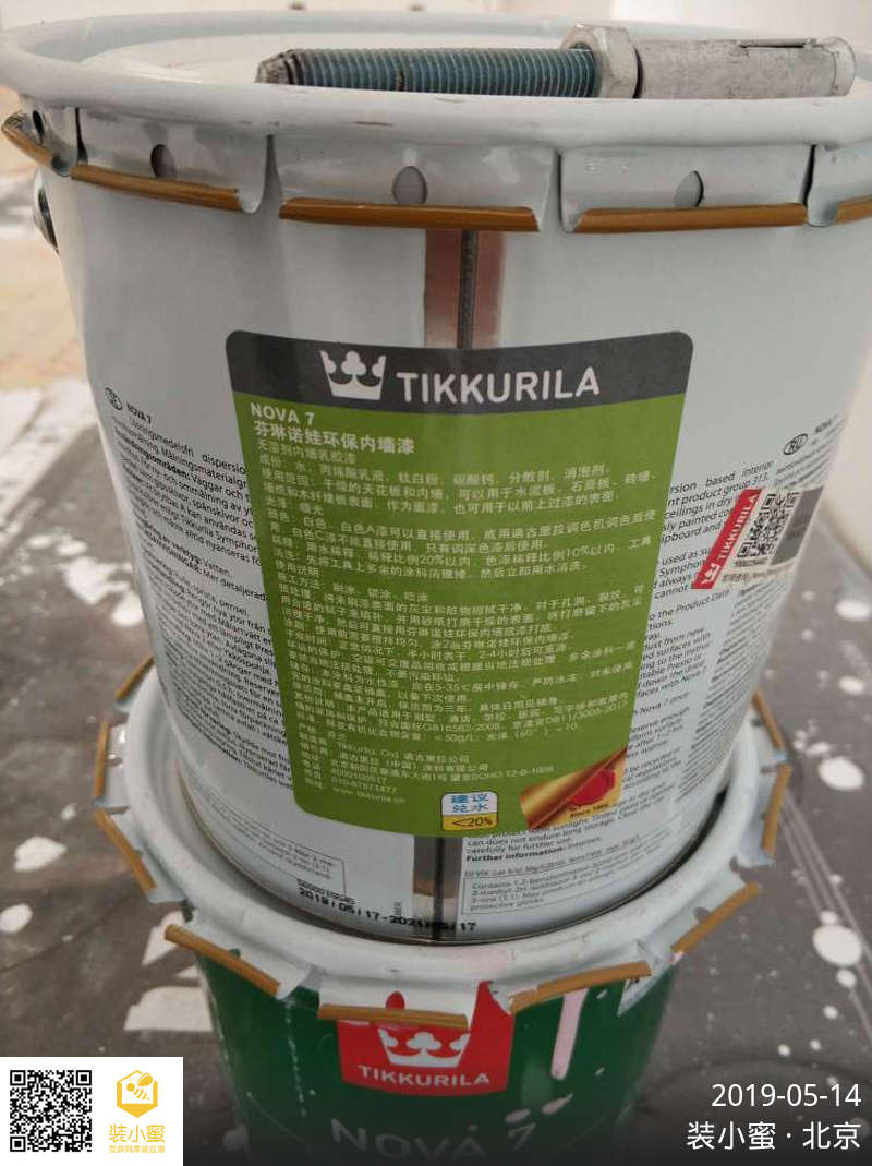

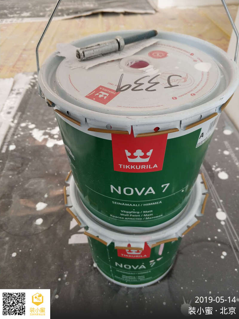

乳胶漆面层,手感牢固光滑
乳胶漆面层,涂刷质量符合要求

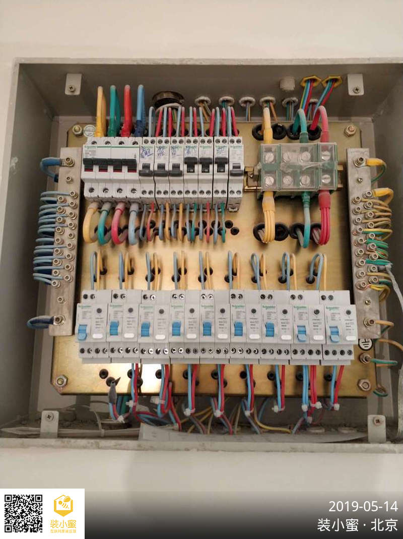

断路器的接线规范牢固

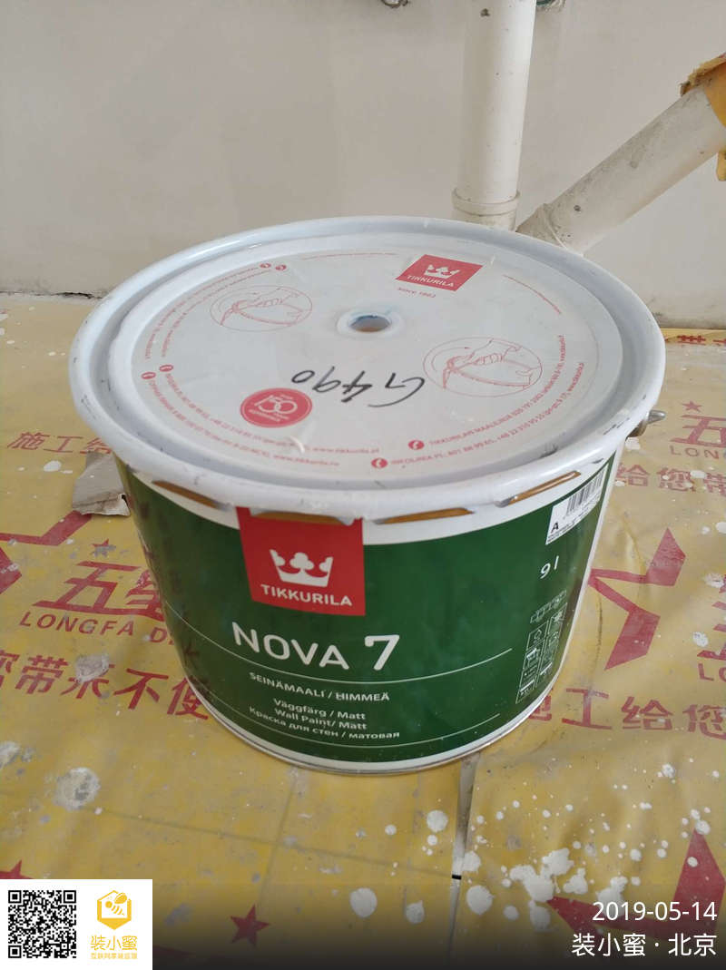

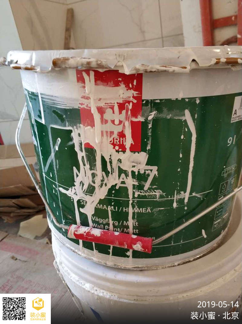

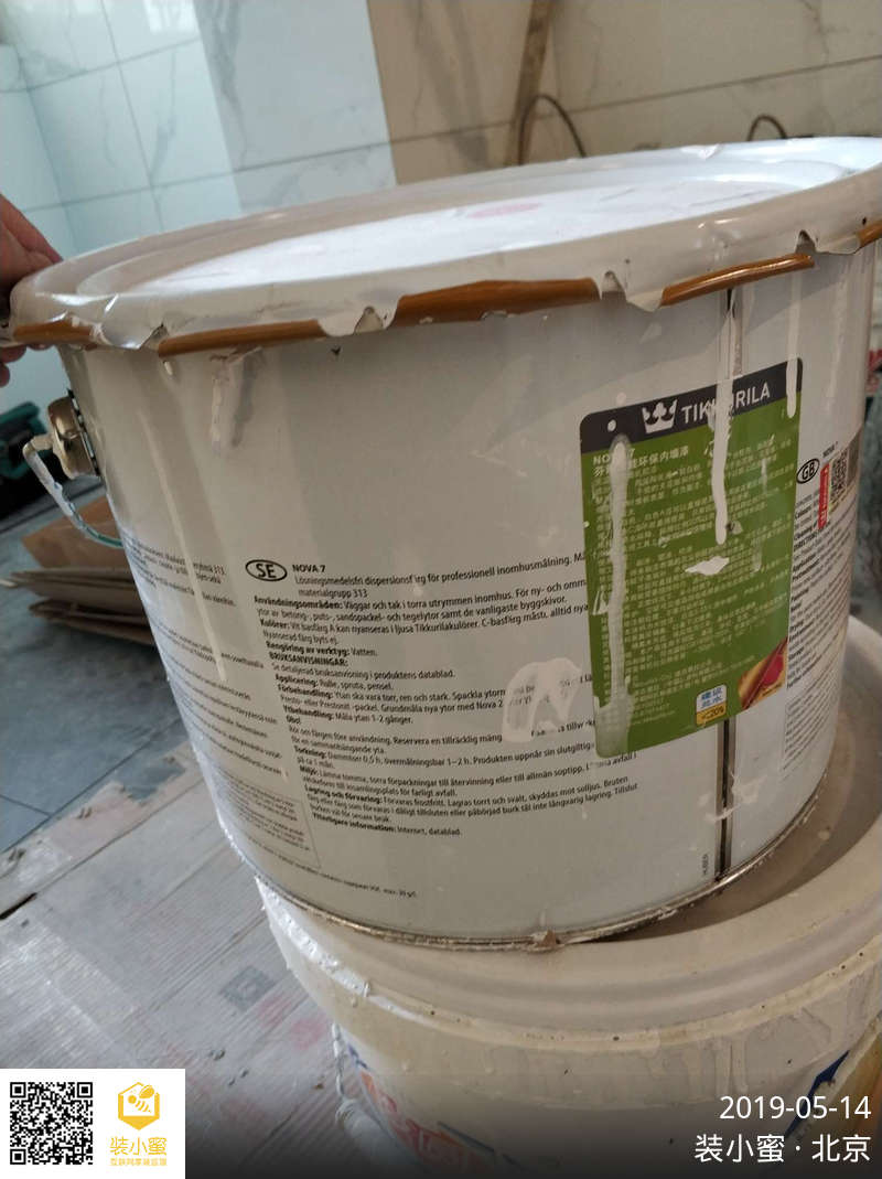

面漆
底漆
