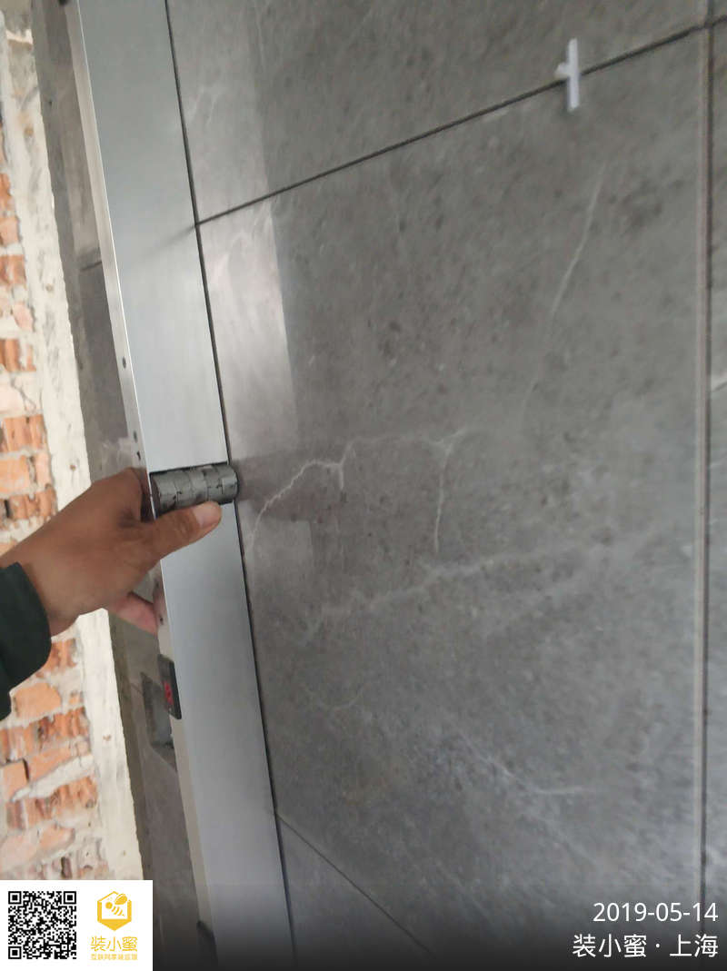

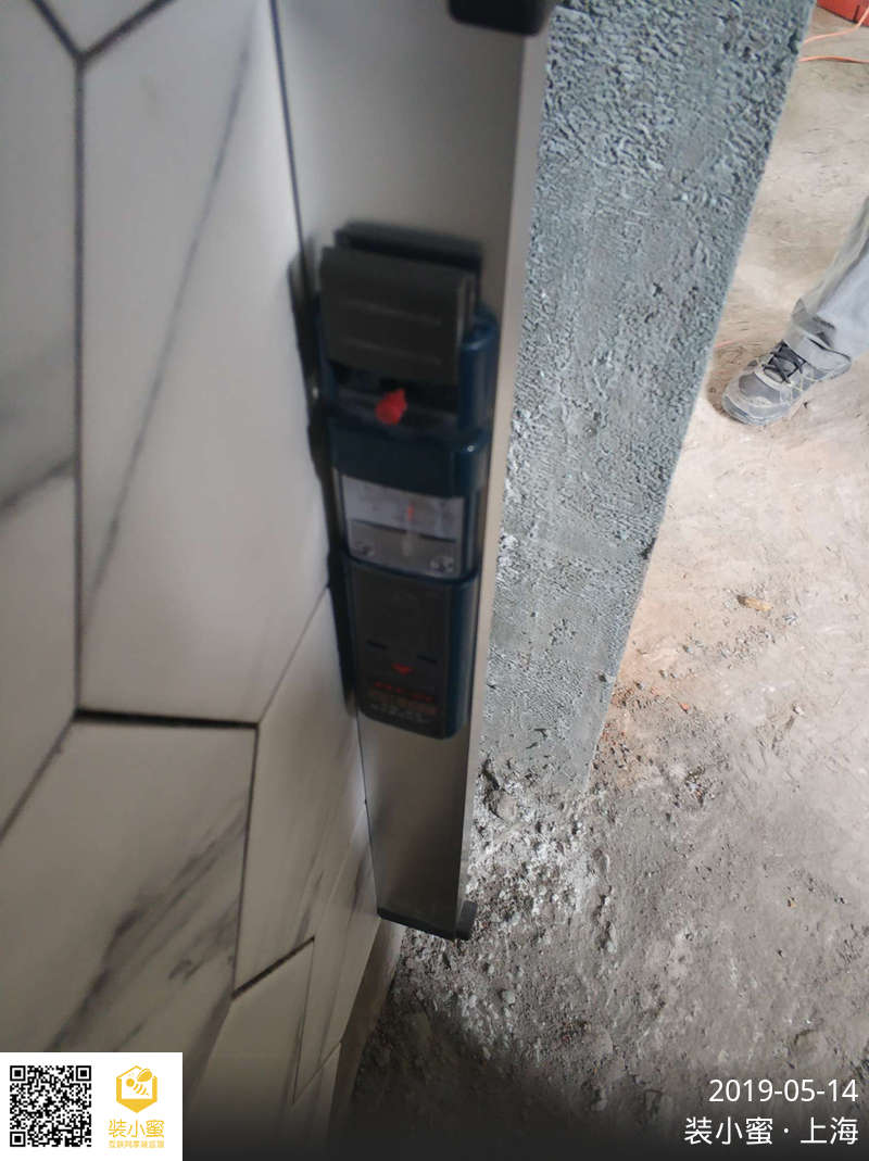

进度正常,需要继续保持。新更换门窗已固定,厨房、次卫墙砖已贴,主卫墙面基层已整改。

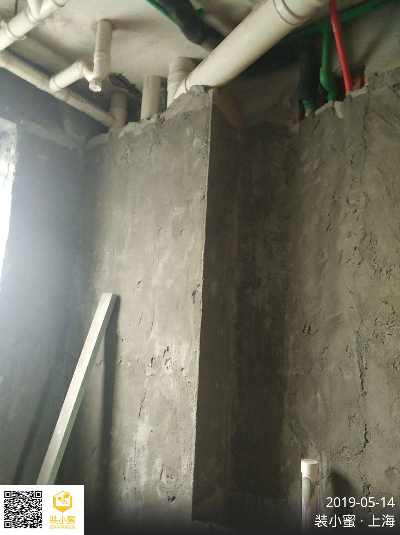

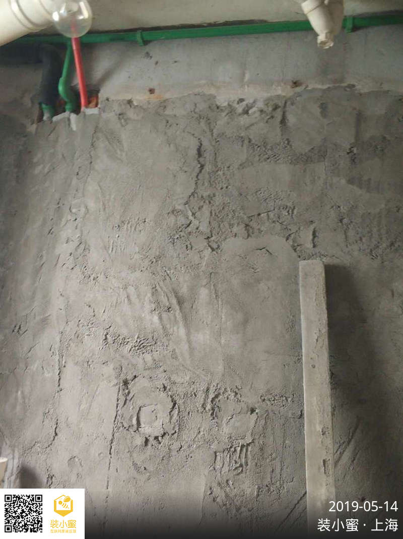

1.主卫墙面基层边角还有空鼓,已告知队长处理。
2.门窗外框结构胶收边未结束,建议及时收边处理。
3.瓷砖部分留缝有偏差,已告知现场泥工。
4.主卫墙排马桶水嘴出墙长度过多,已告知队长整改。
1.已整改墙面防水需重新涂刷,涂膜需均匀。
2.处理好主卫空鼓、马桶出墙水嘴及防水可以铺贴墙面砖。
3.电视墙重砖玻化砖上墙,建议双面铺浆薄贴。
