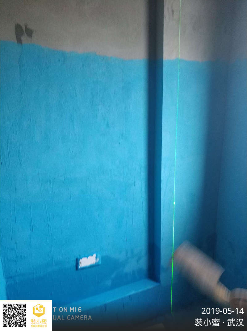

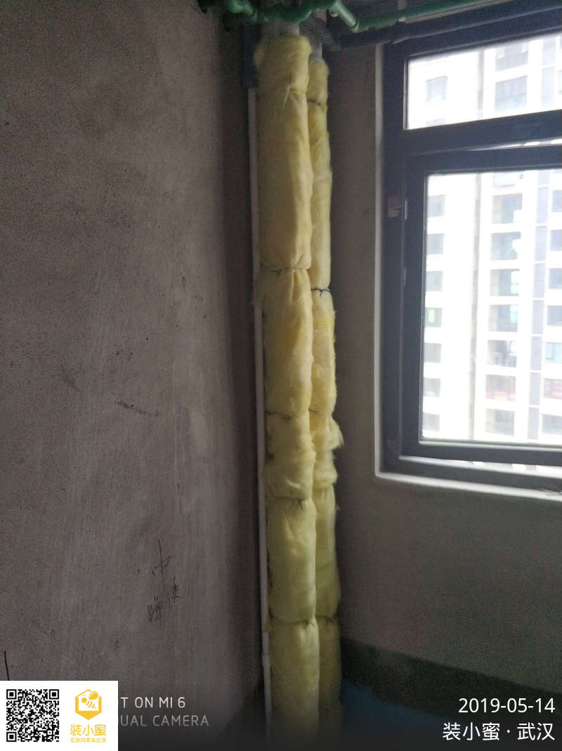

主卧室卫生间墙面防水己涂刷,下水管已包隔音棉处理,
卫生间一管穿多线隐患现场已告诉项目经尽快整改。

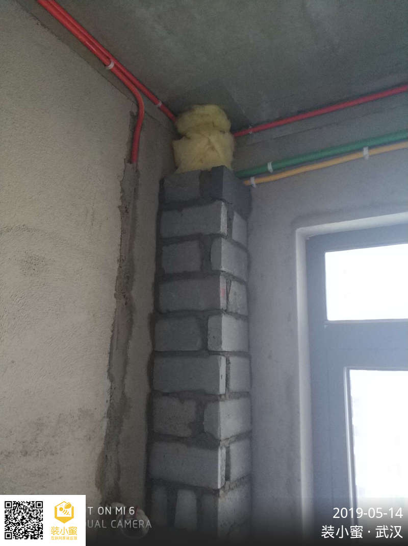

卫生间基坑回填先下水管围砌黄砂保护。水泥砂浆找平层厚度不低于五公分以上。
贴砖工艺要求。
墙砖平整度垂直度阴阳角误差不得超过二毫米。墙砖空鼓单片不得超过15%,大面积5%。砖缝不得有错缝。地砖零空鼓。地漏坡度回字粘贴。以上工艺要求泥工师傅同意按工艺要求施工。
