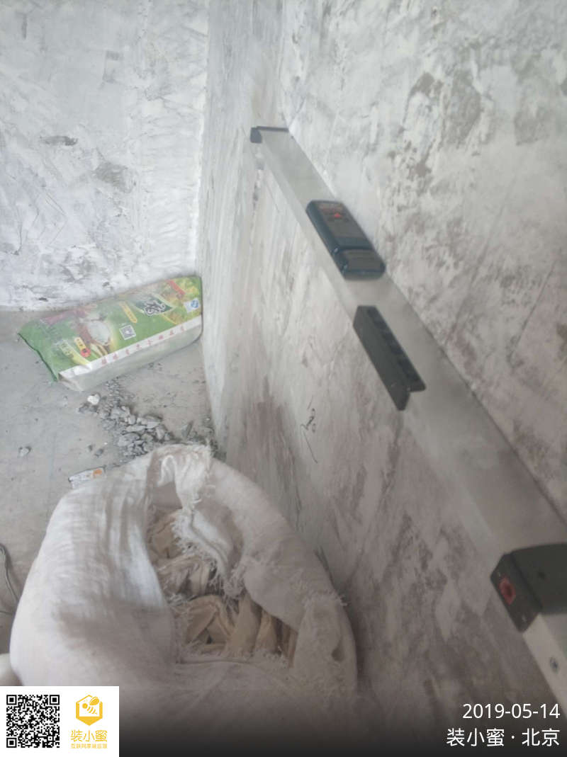

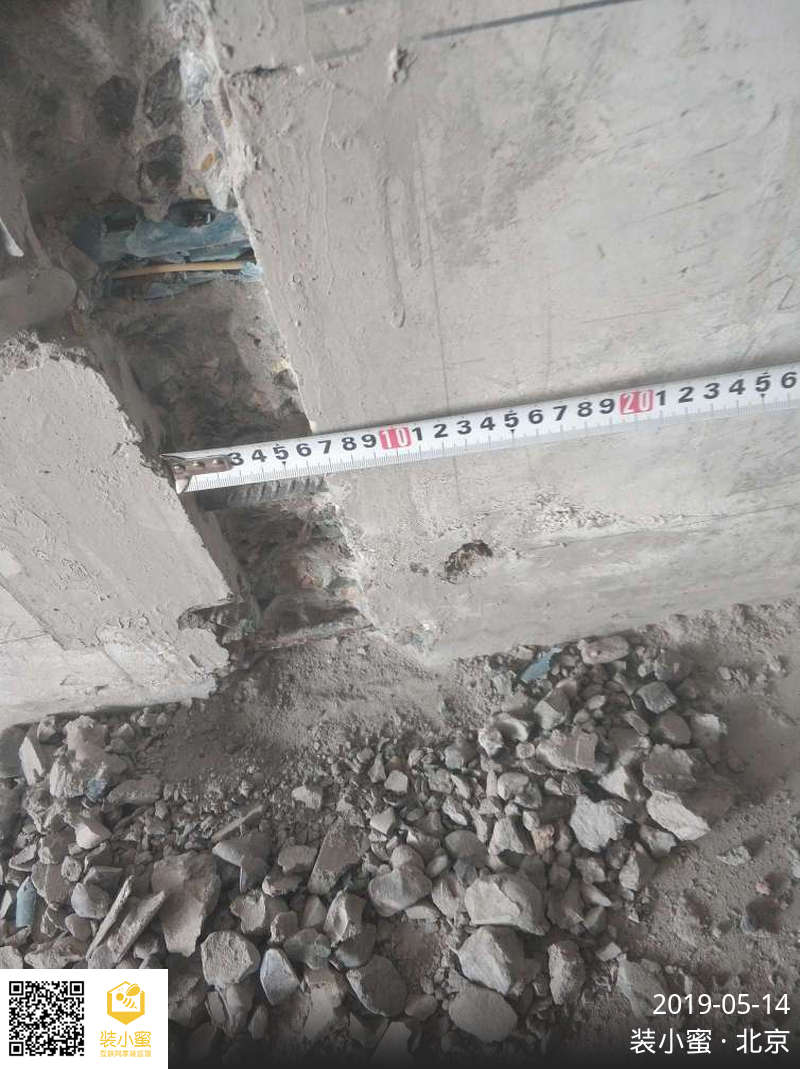

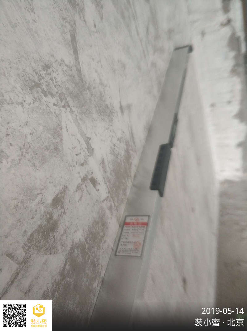

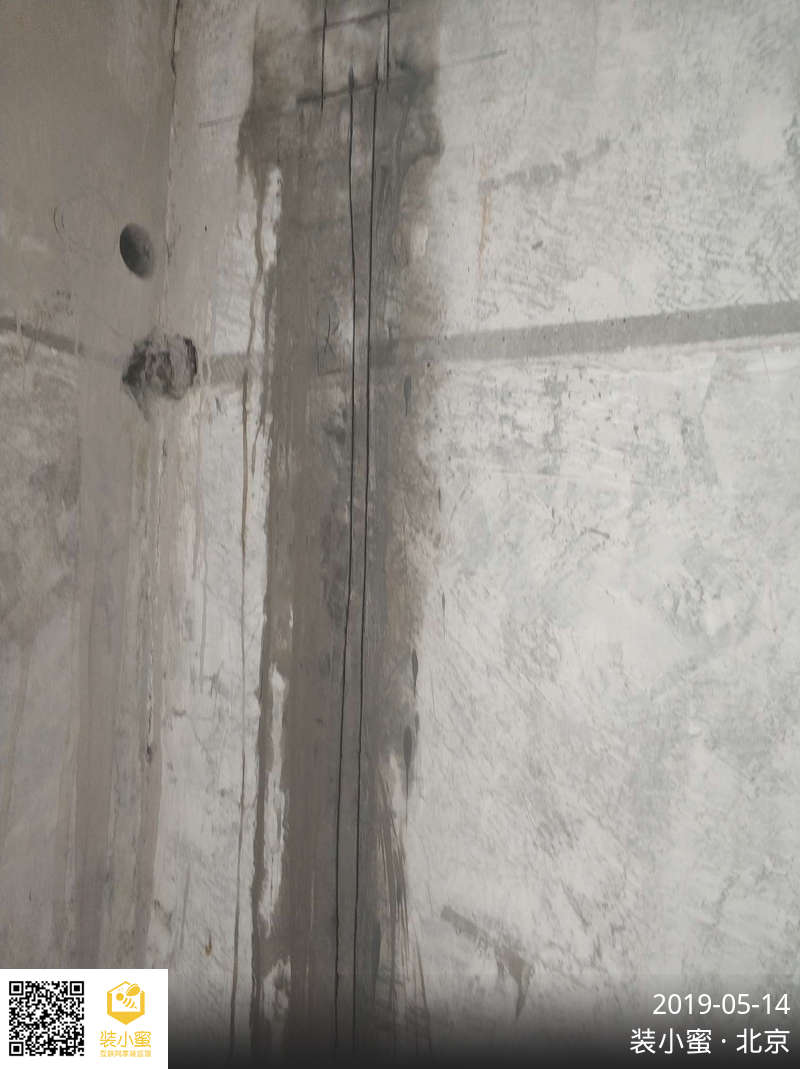

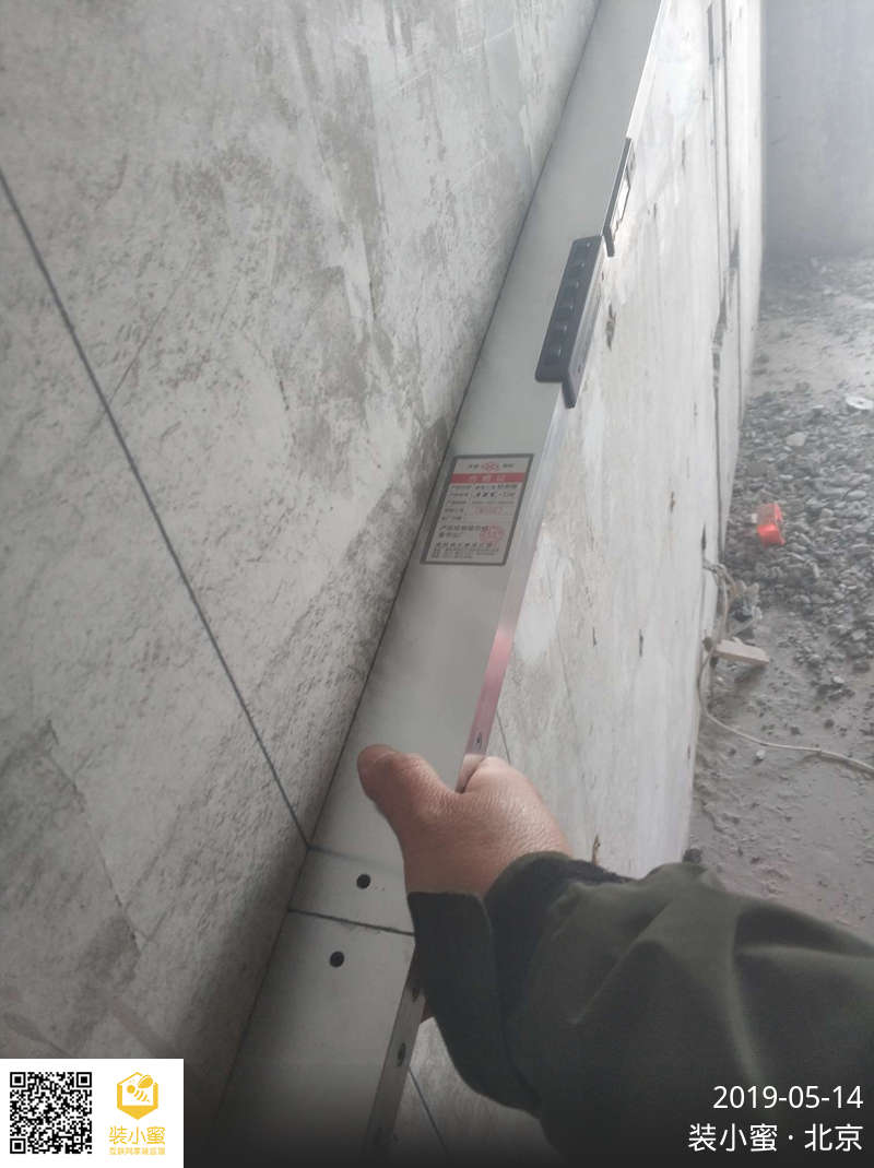

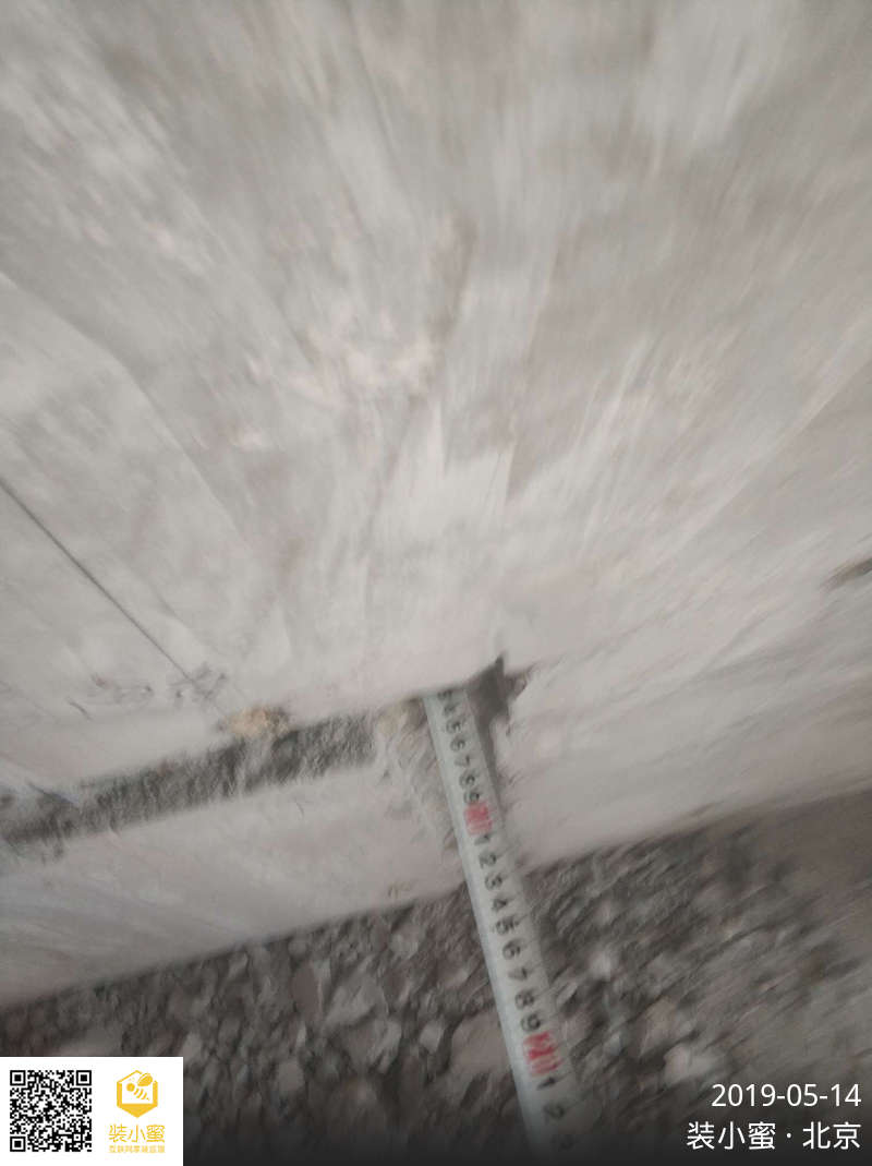

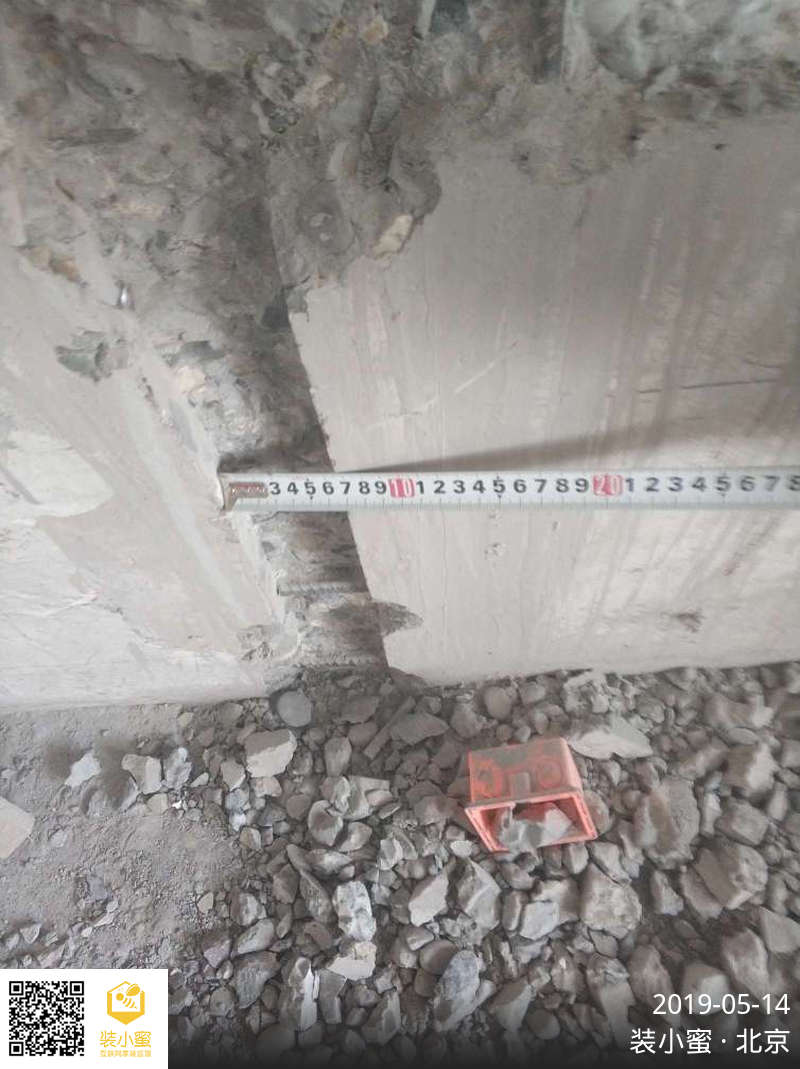

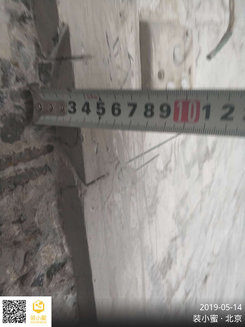

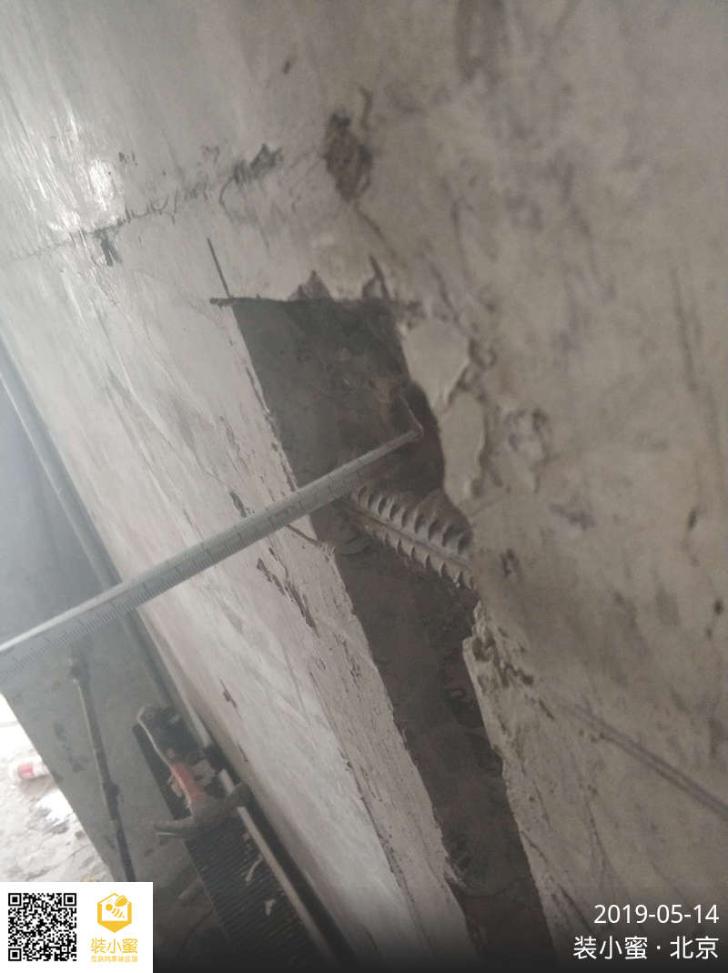

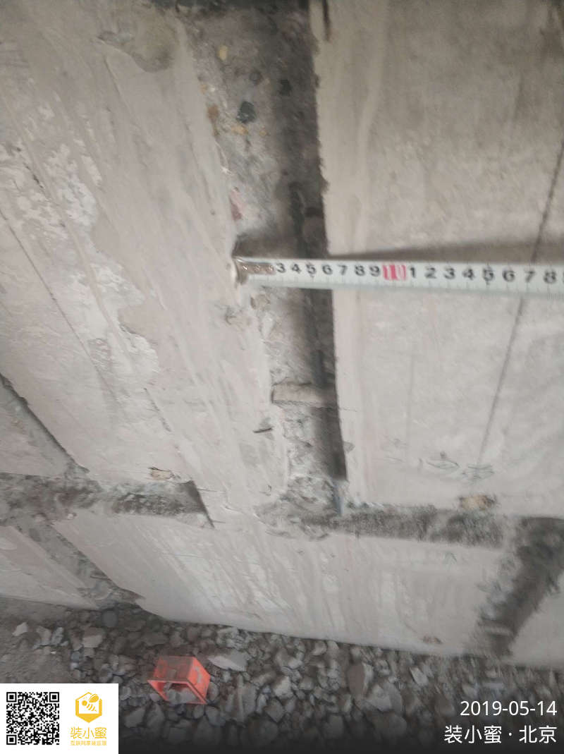

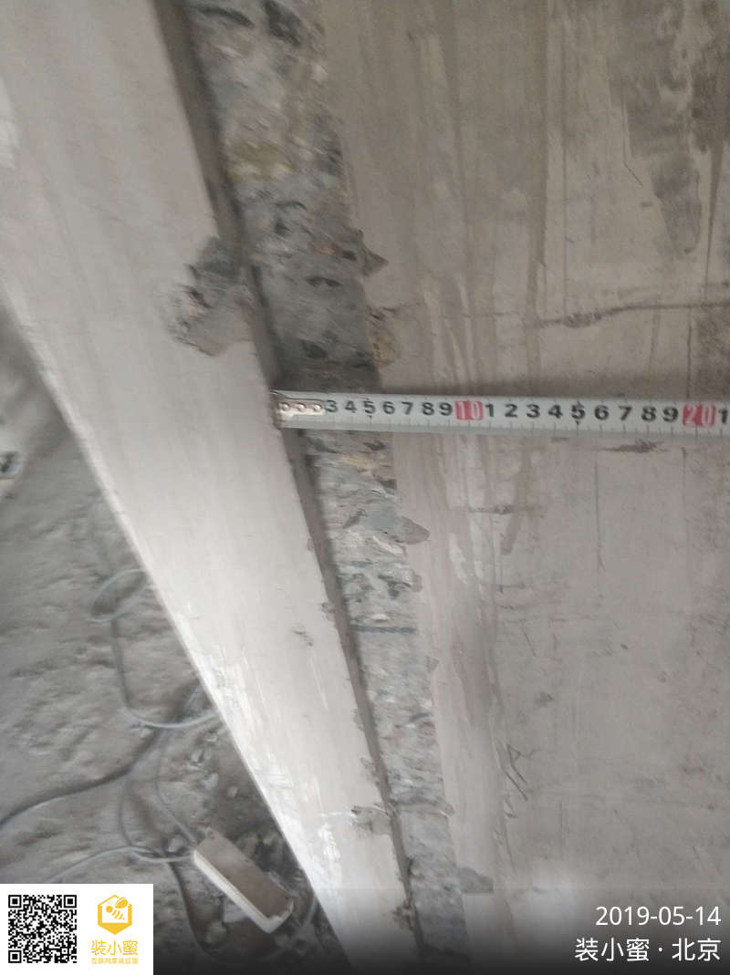

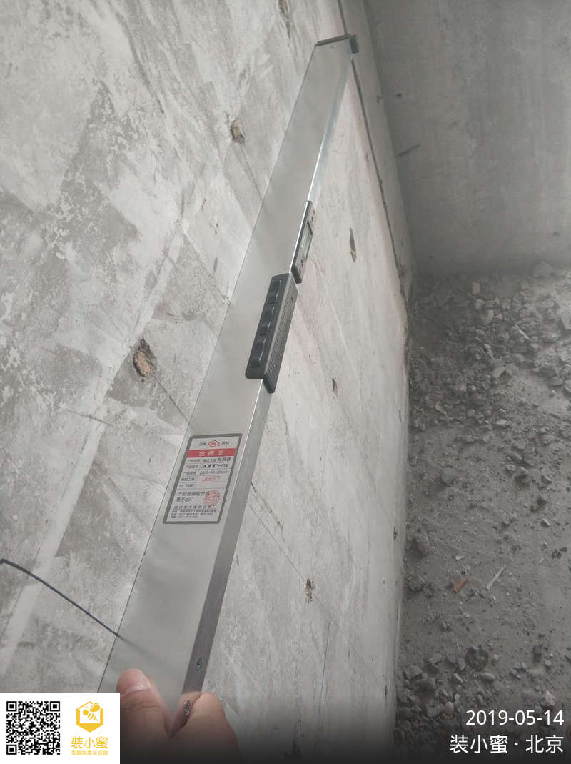

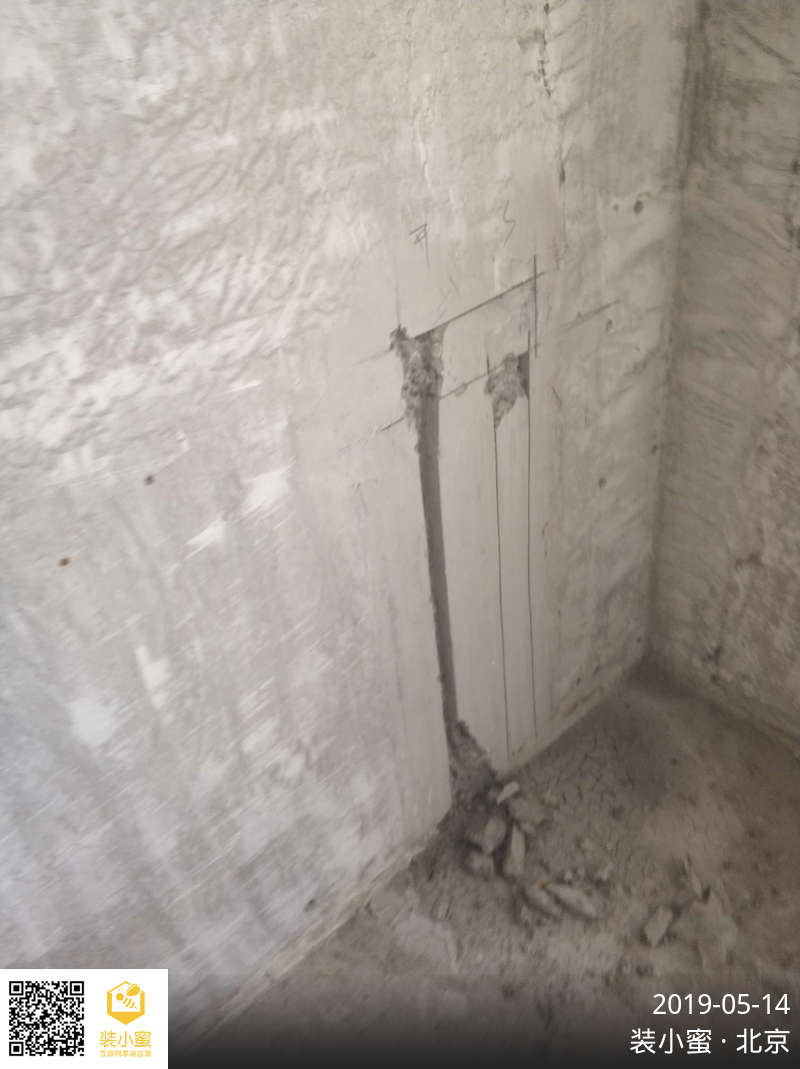

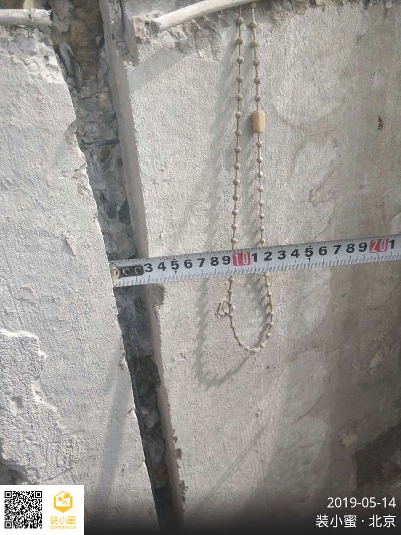

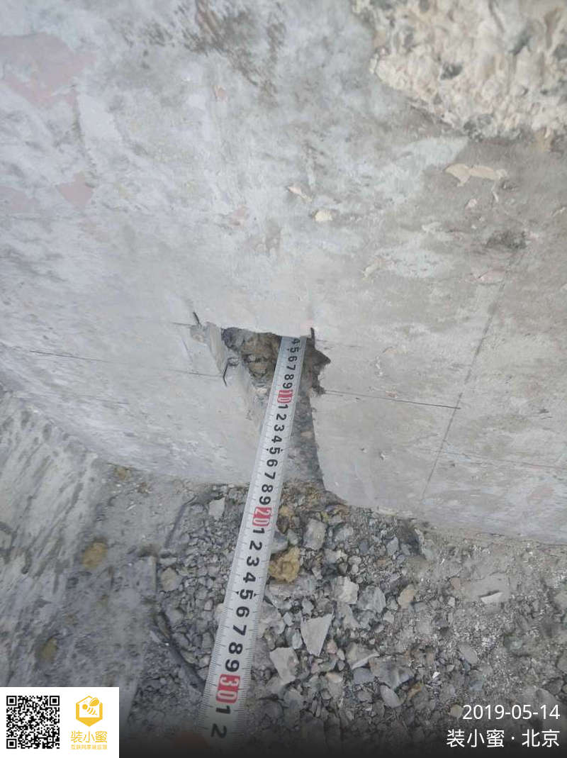

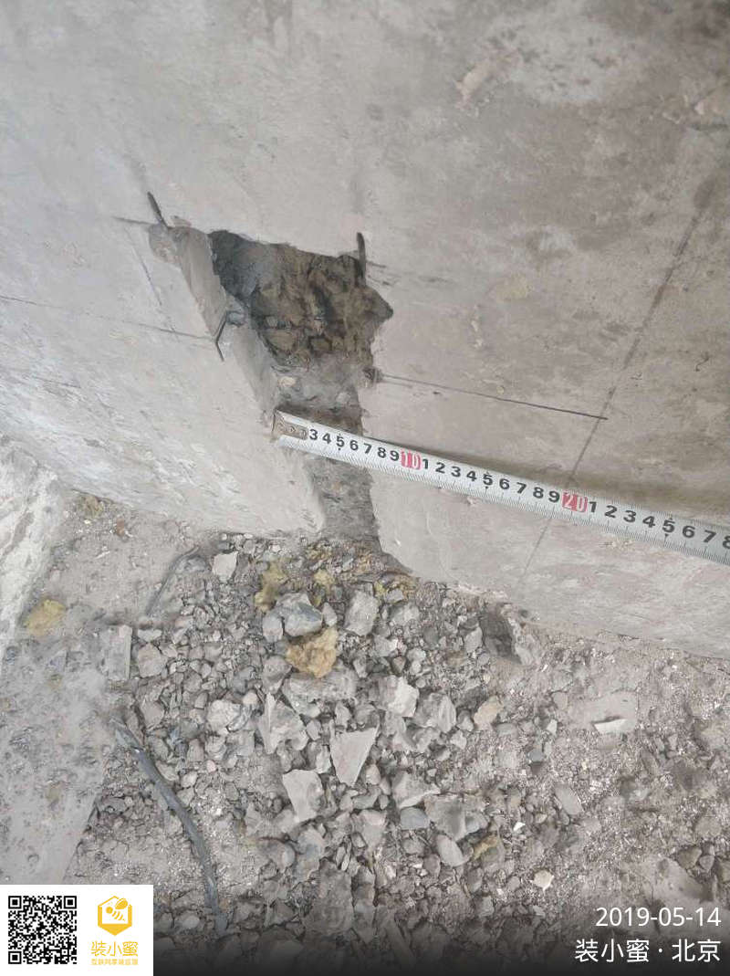

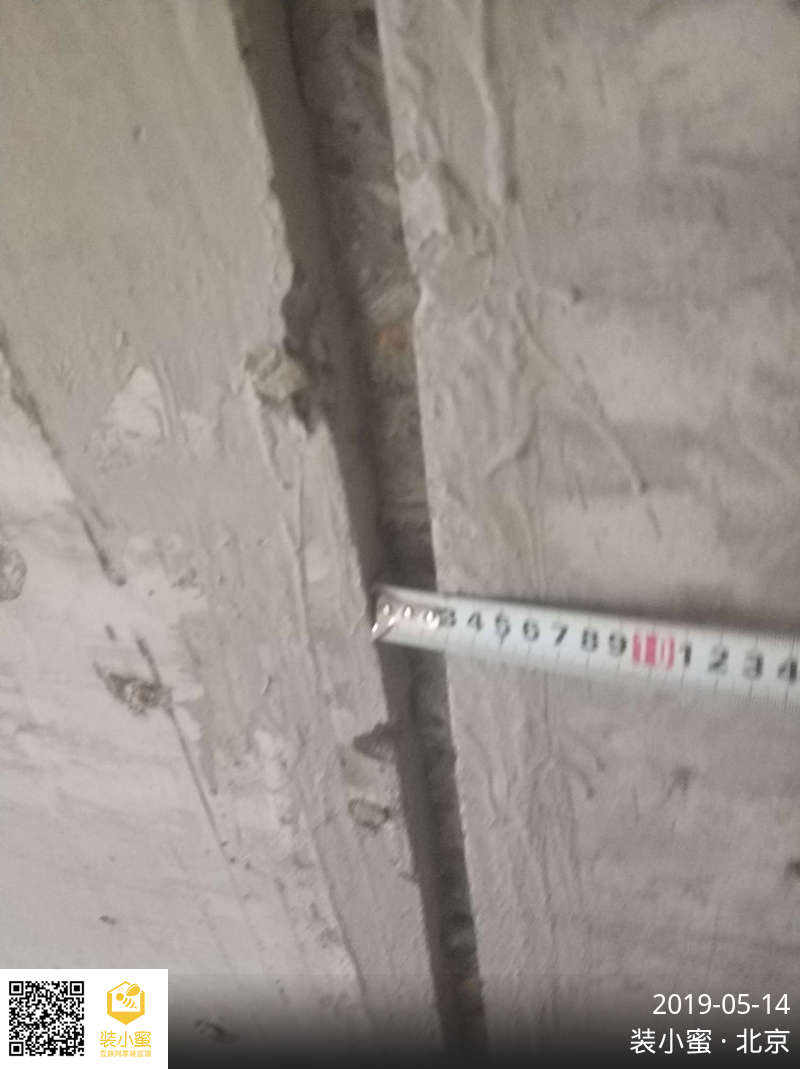

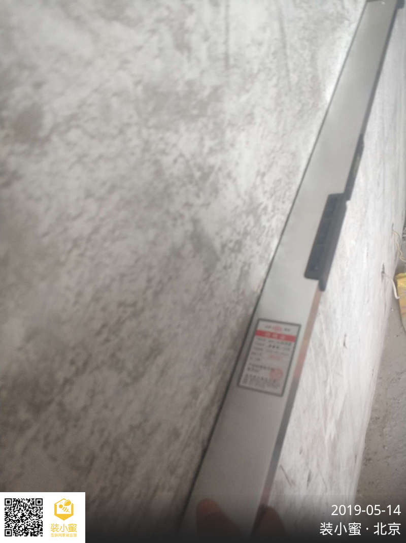

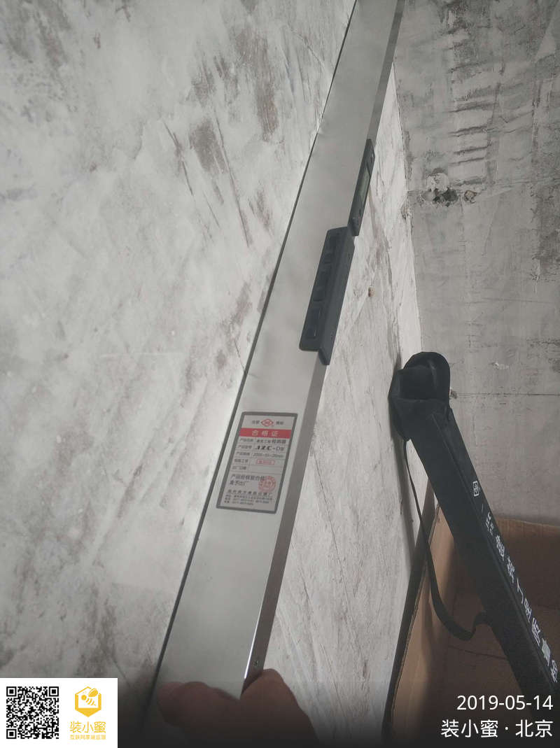

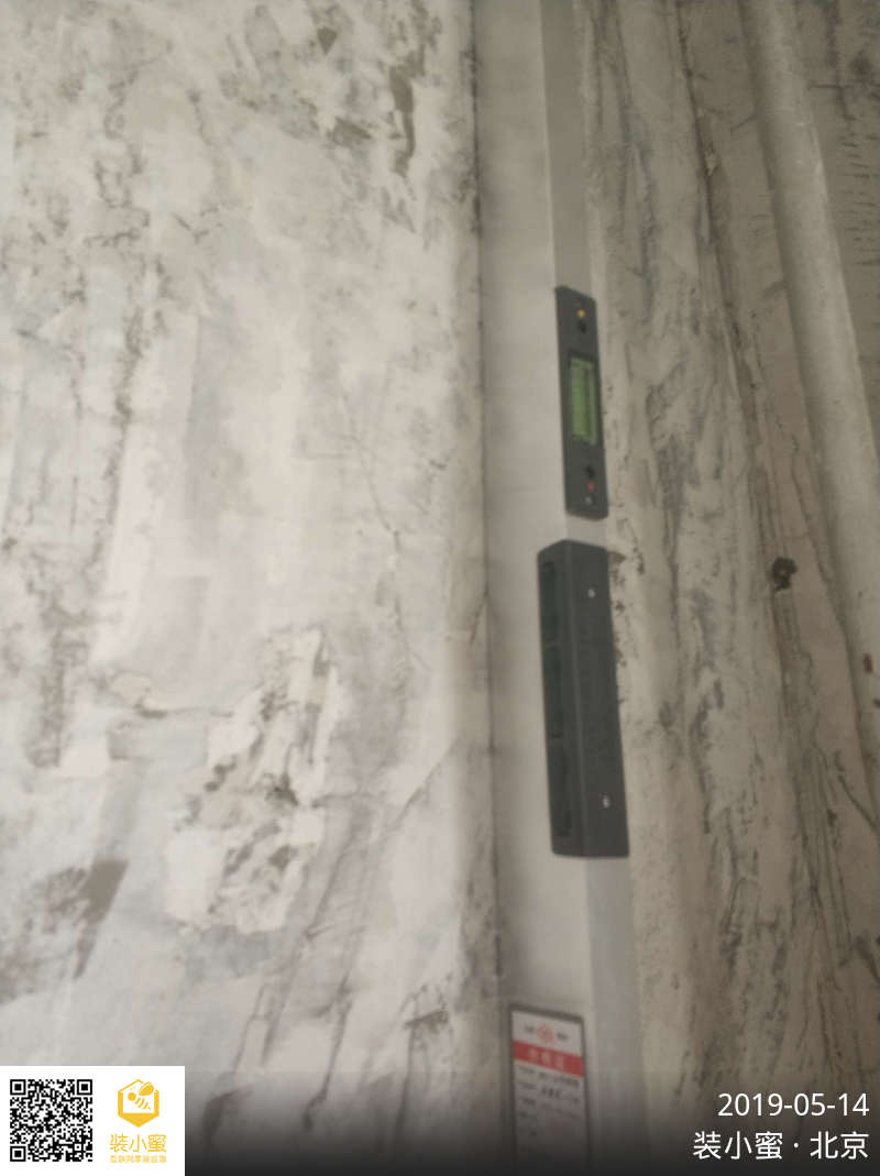

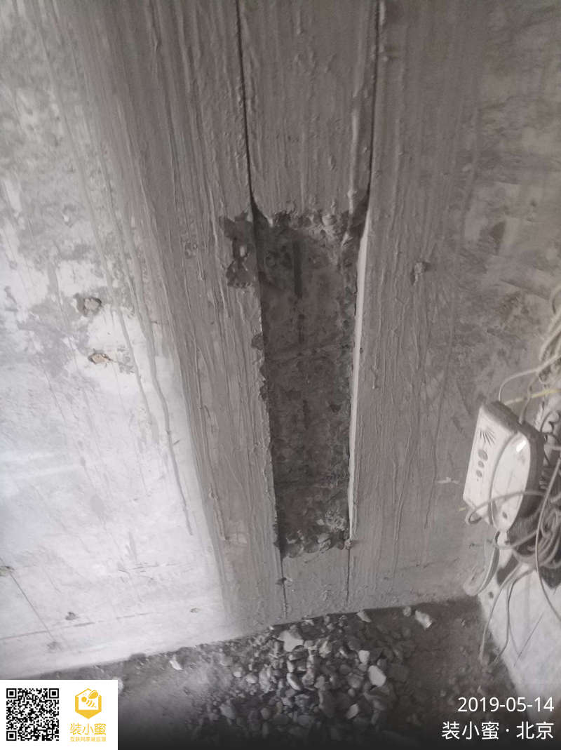

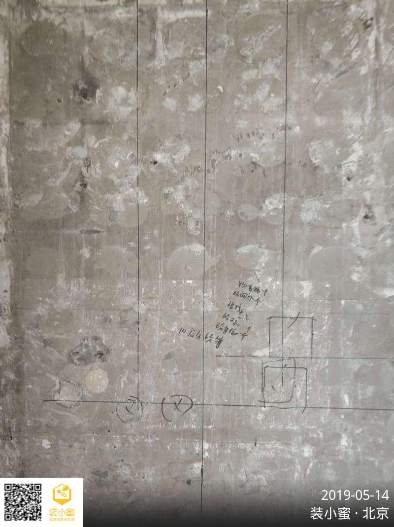

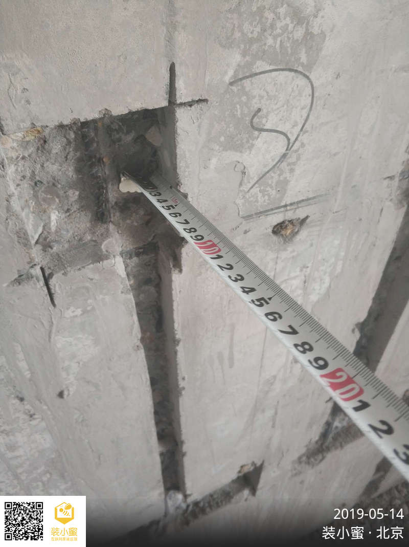

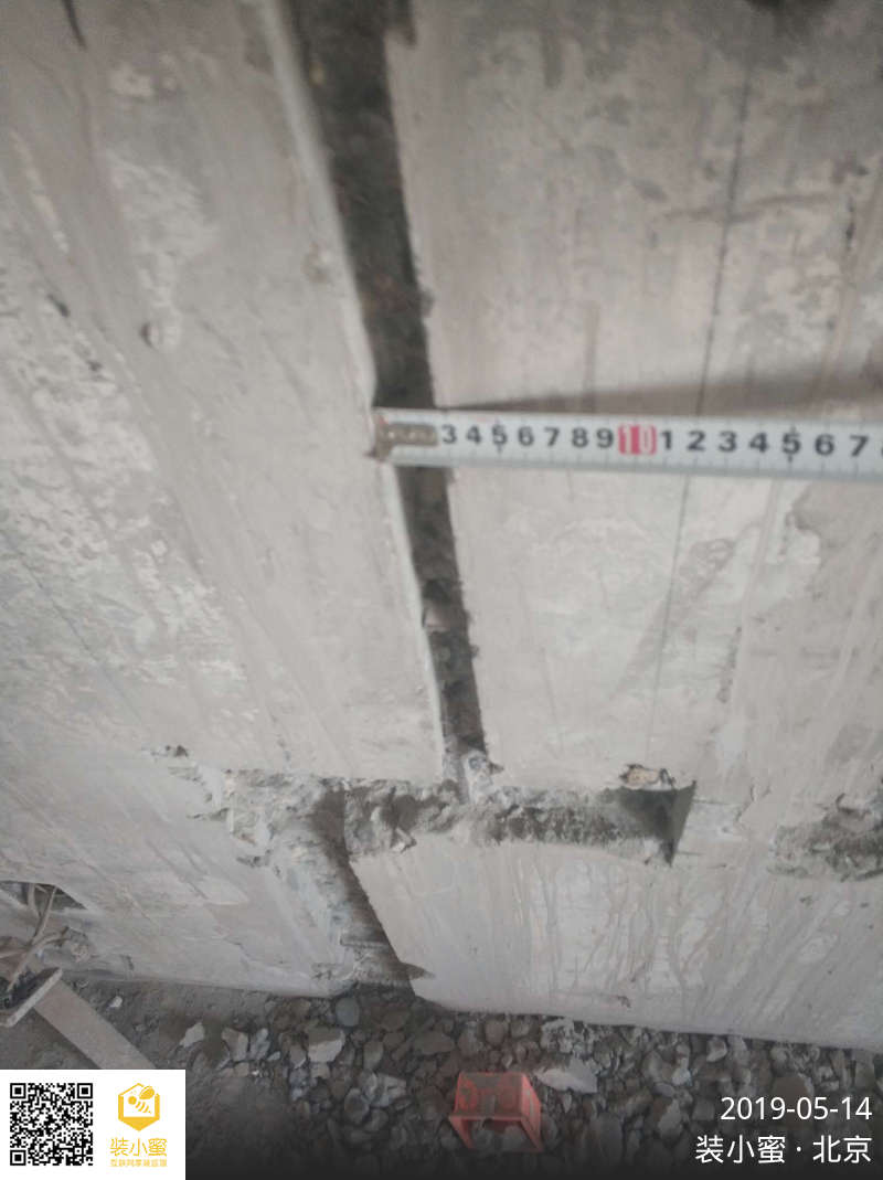

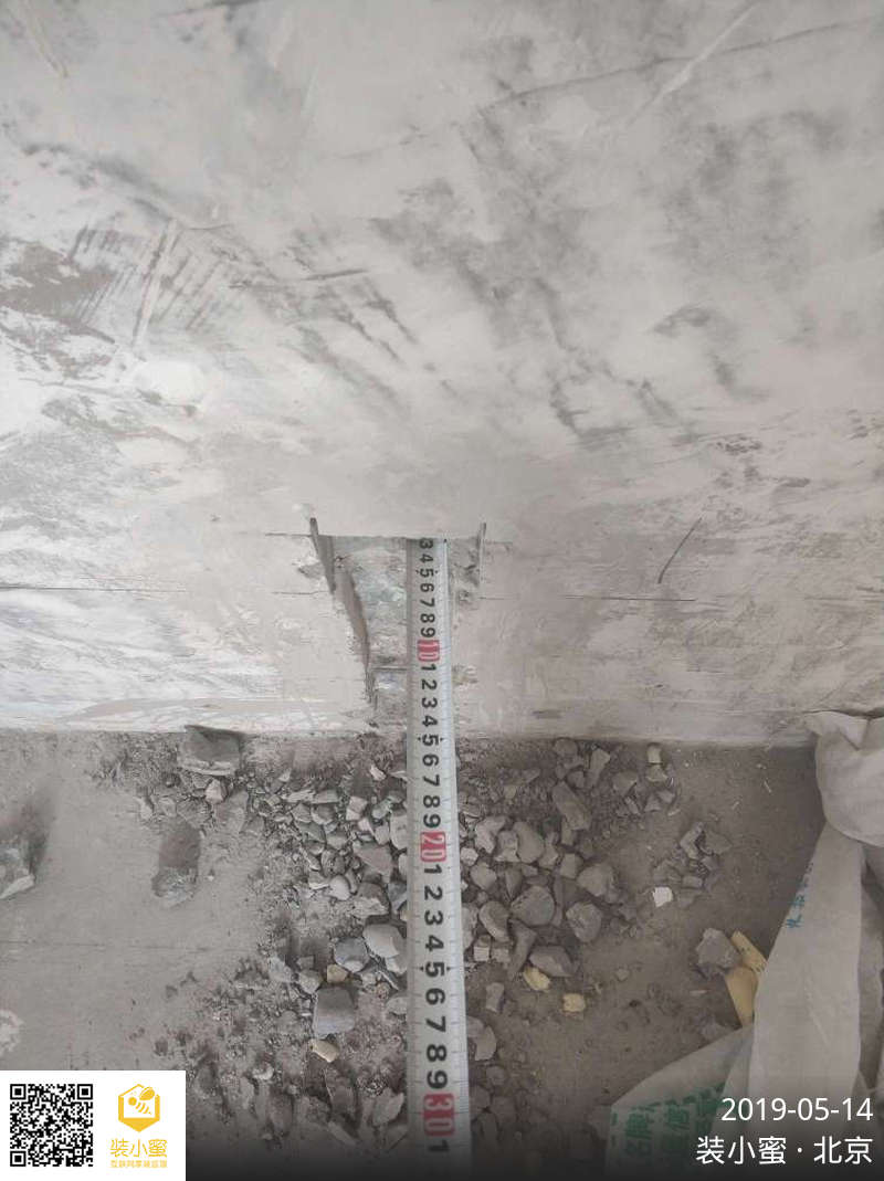

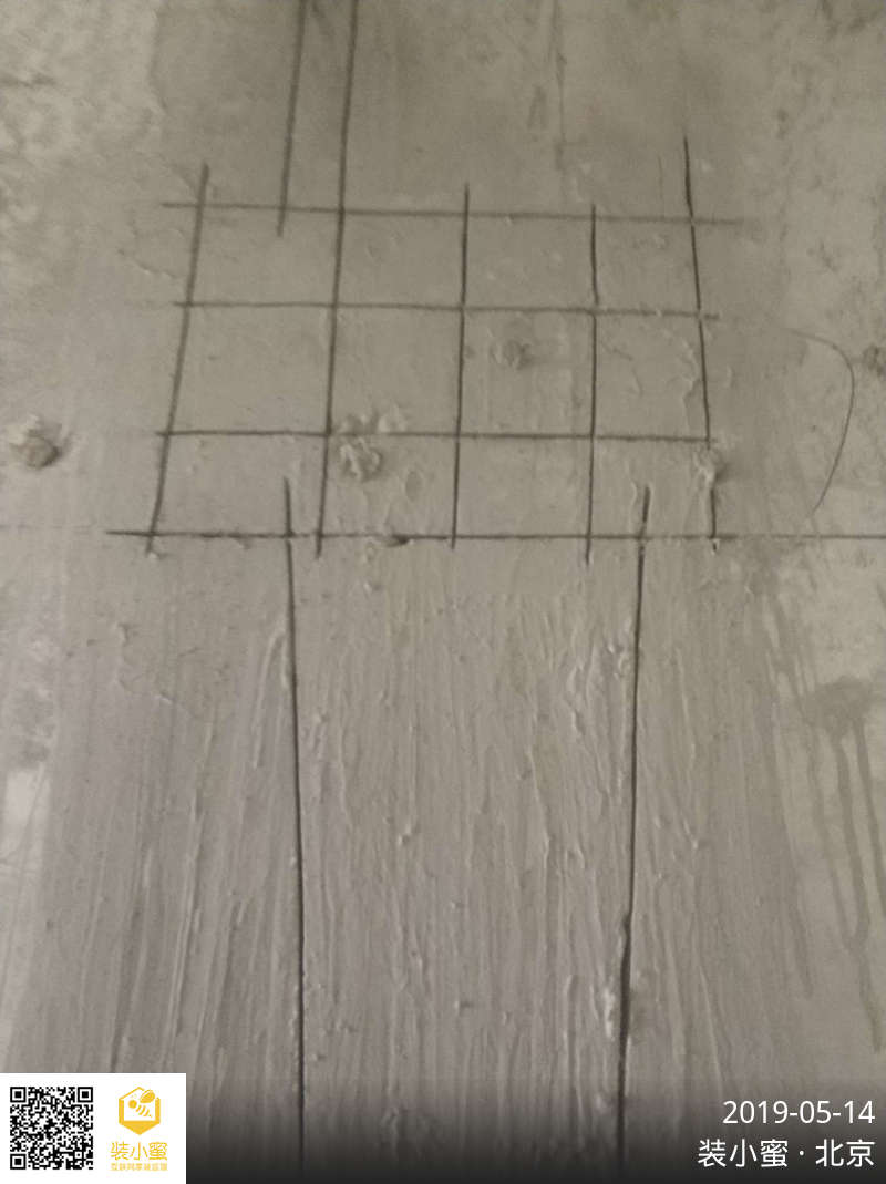

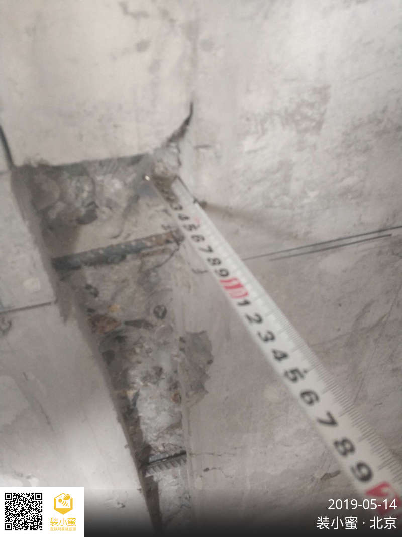

今天巡查工地,水电工在现场做开槽工艺,经过检查符合工艺要求,电工开槽平序、深度、宽度合格,施工进度正常。

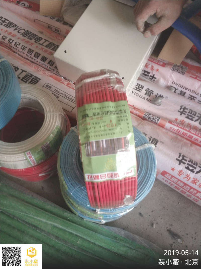

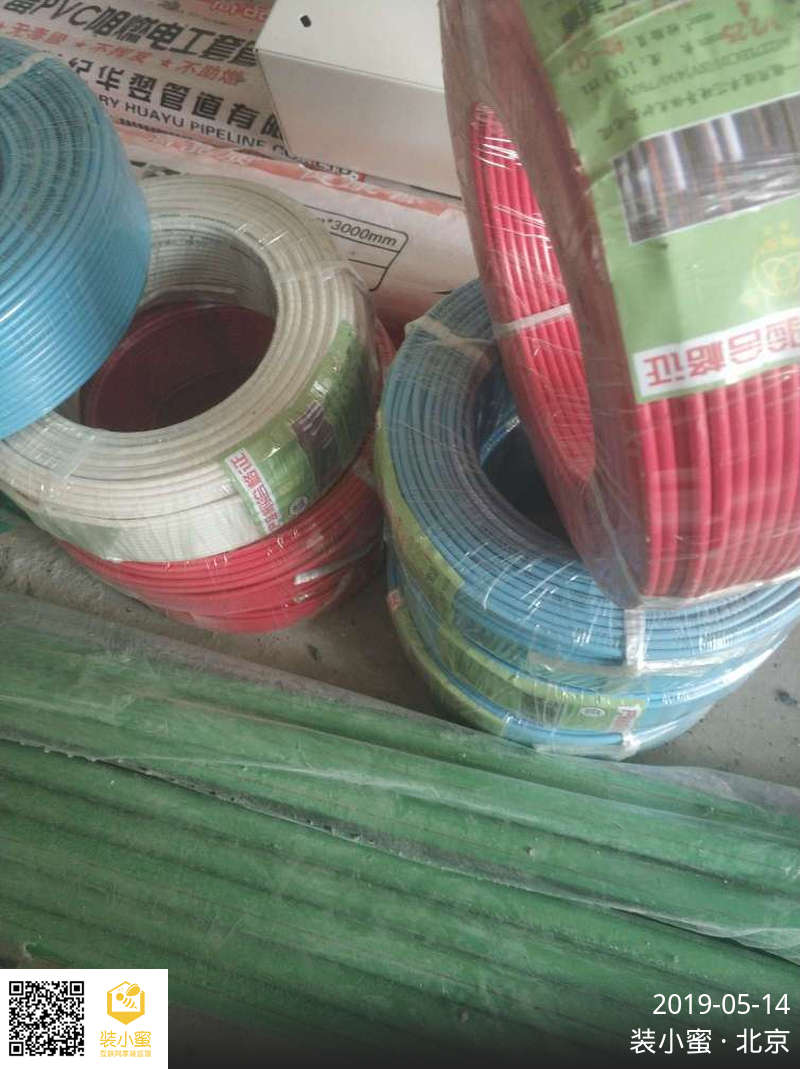

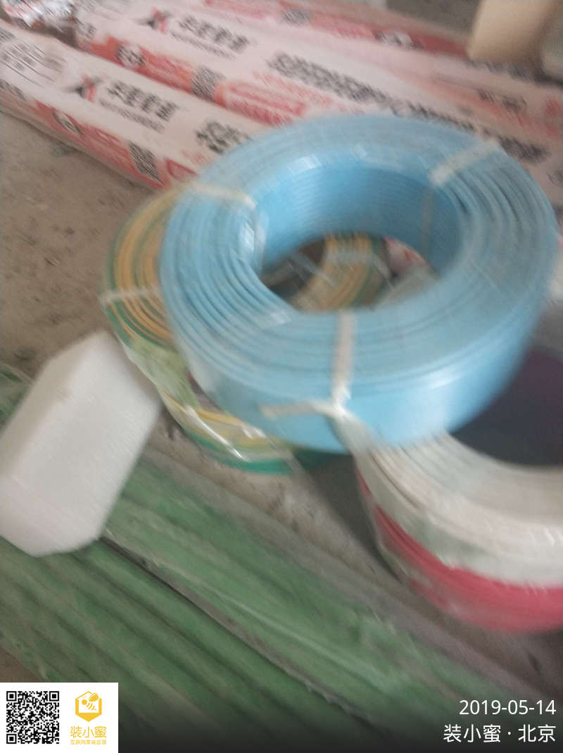

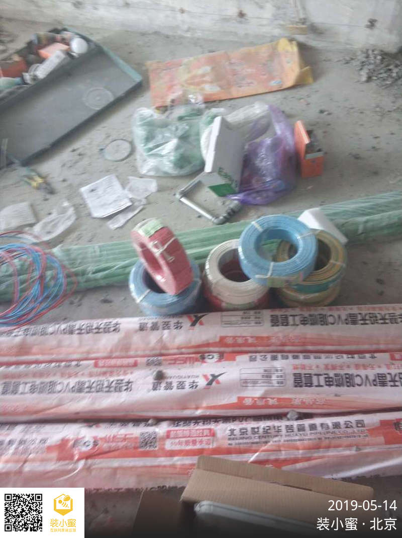

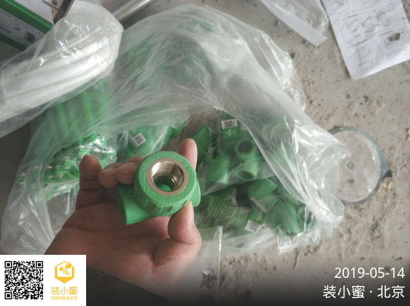

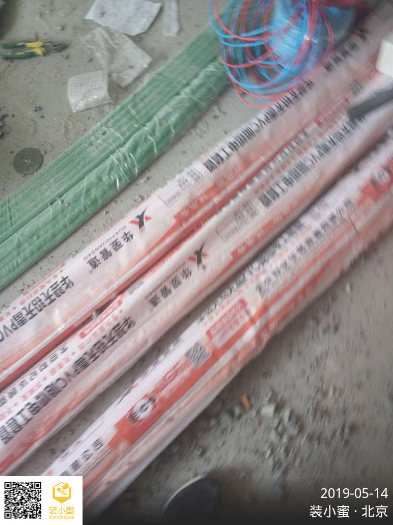

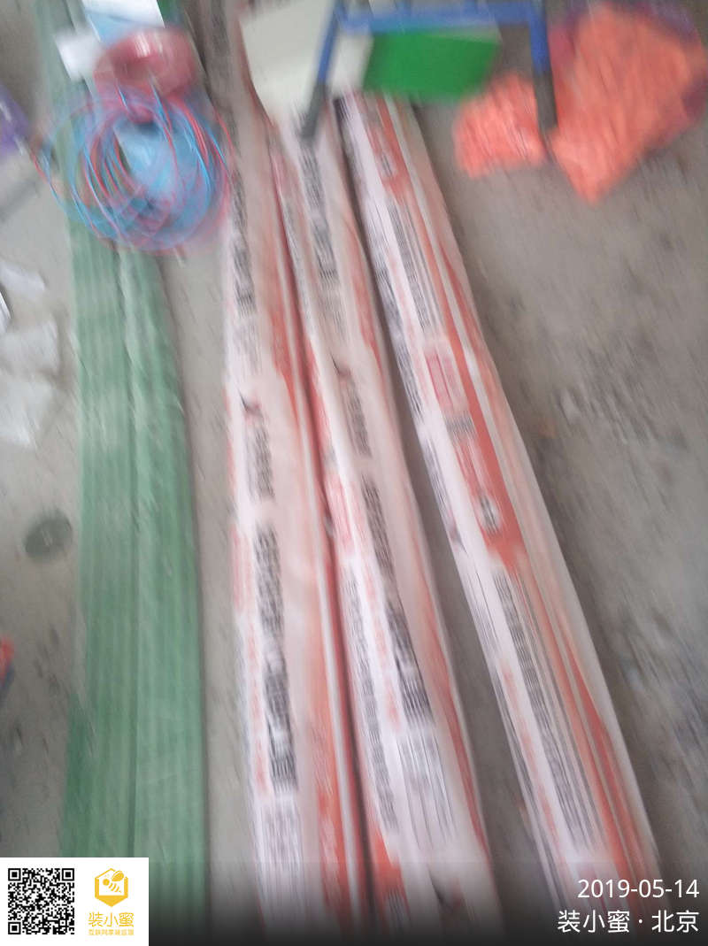

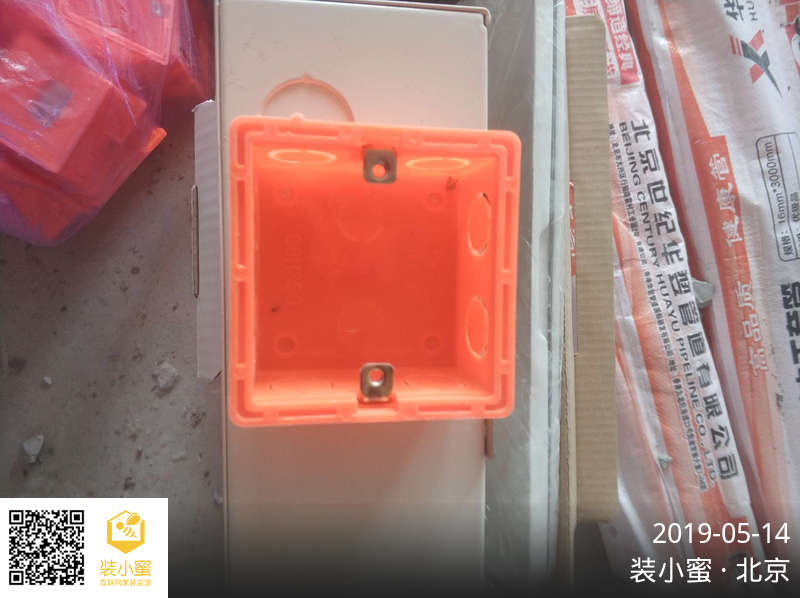

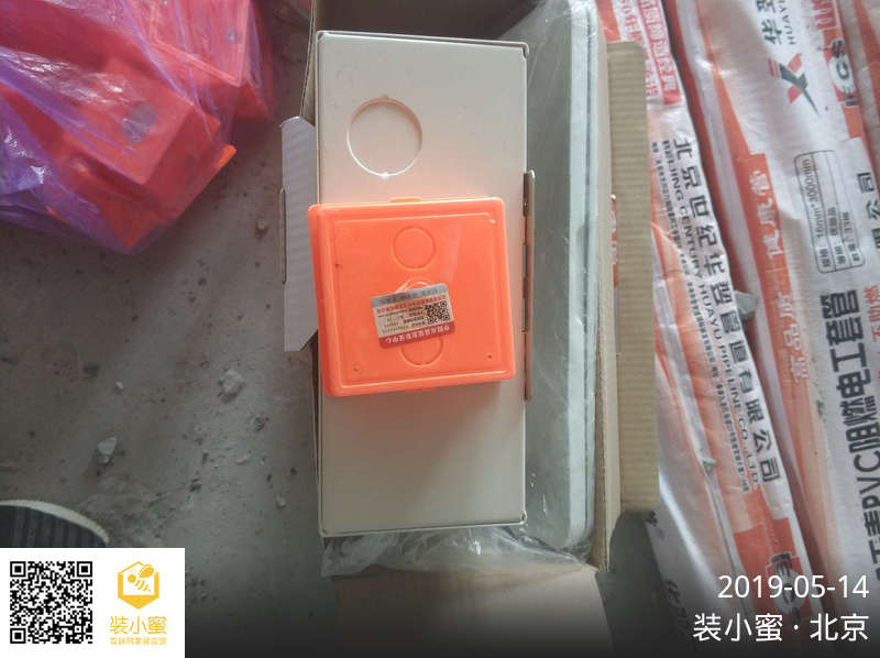

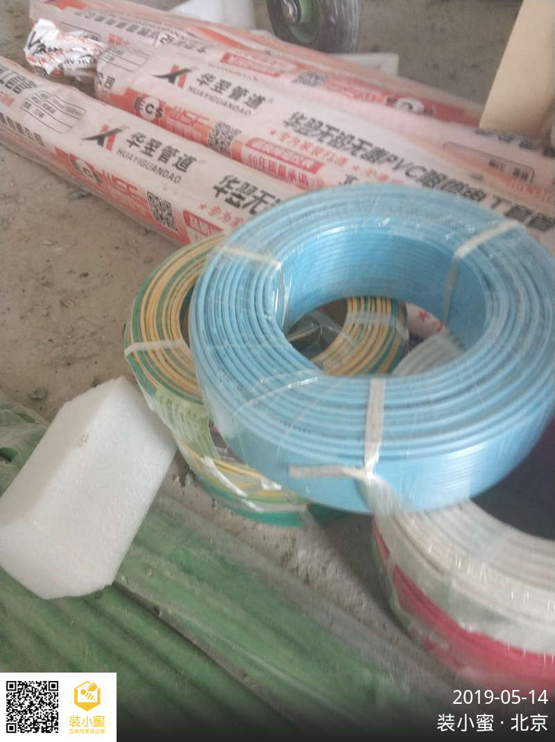

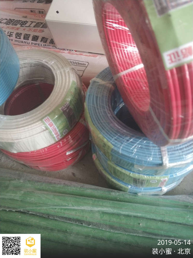

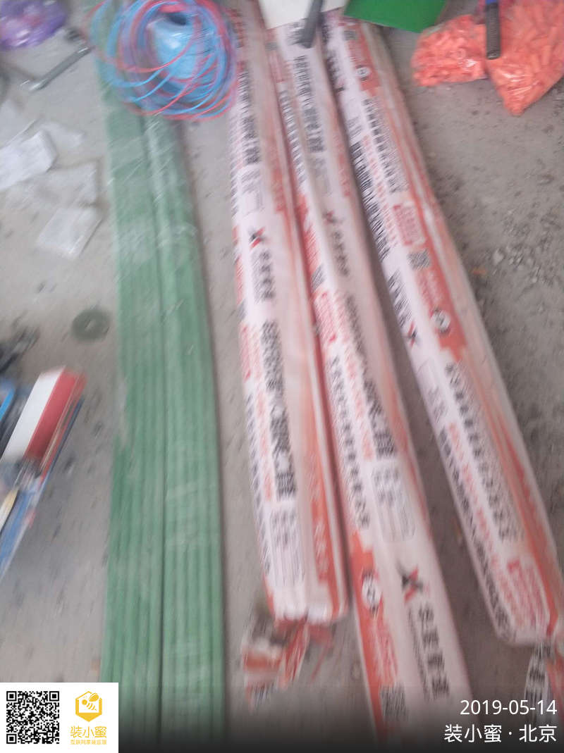

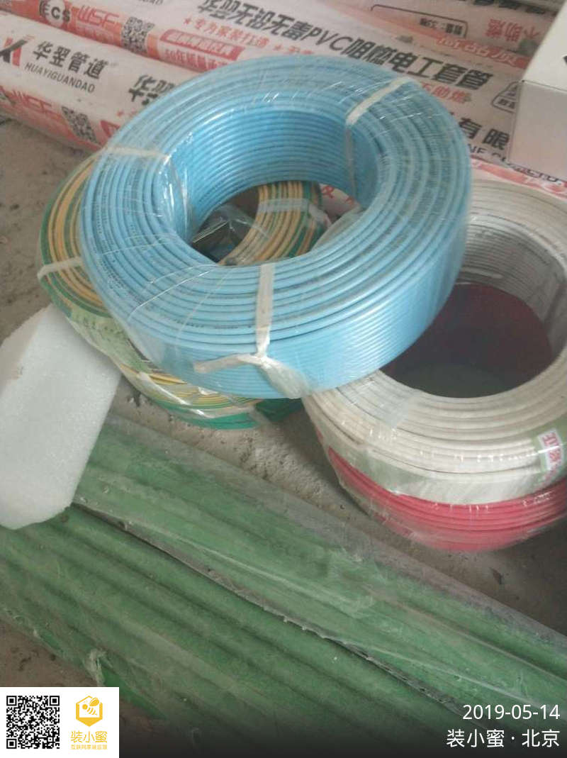

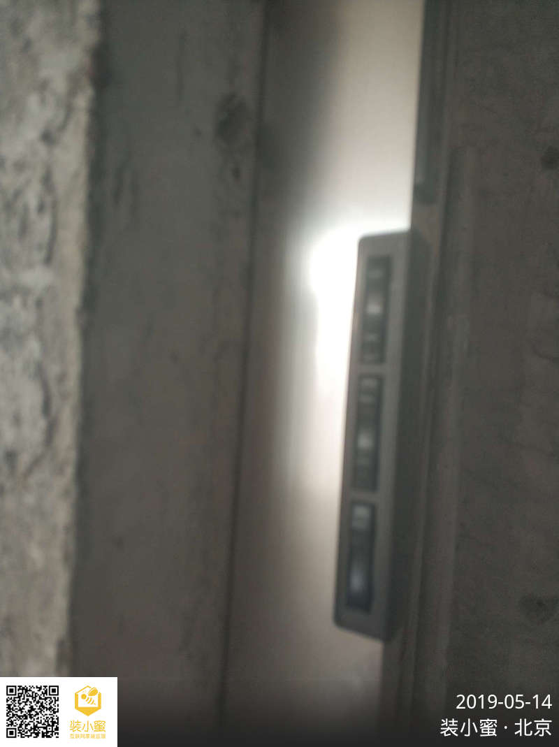

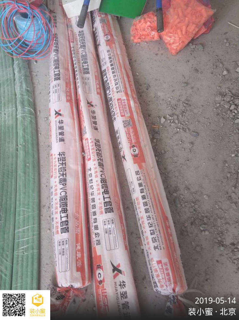

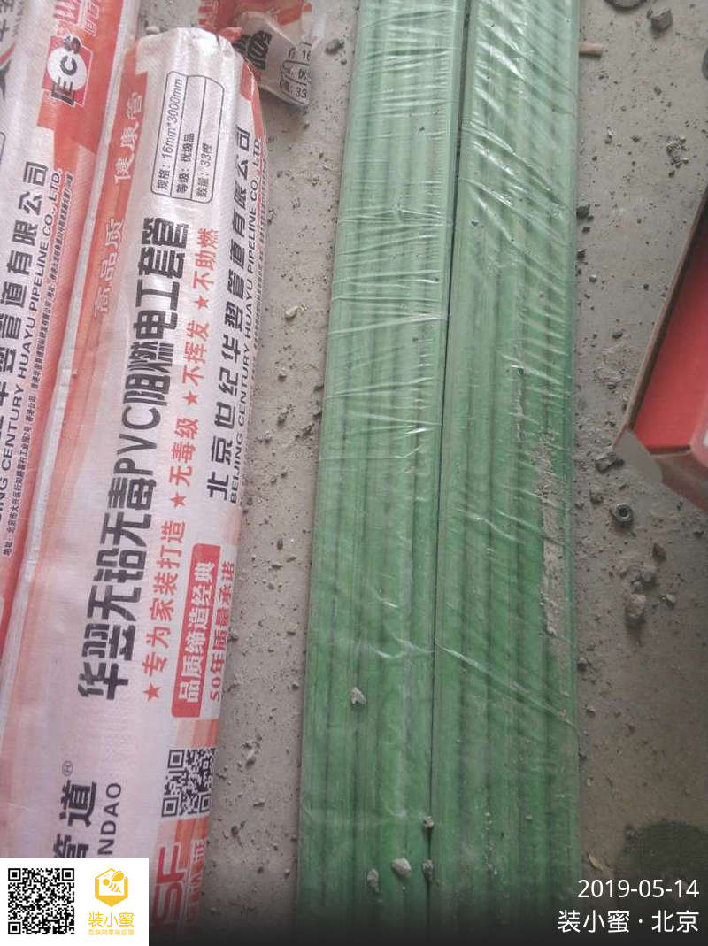

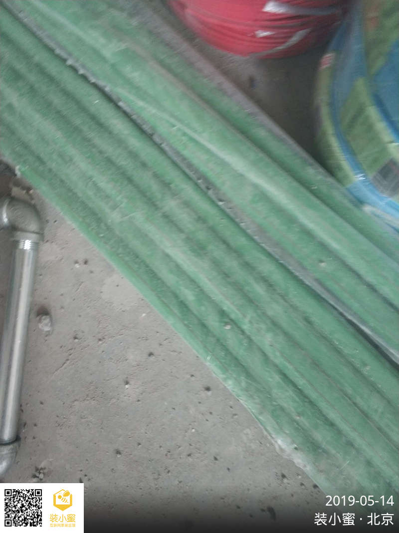

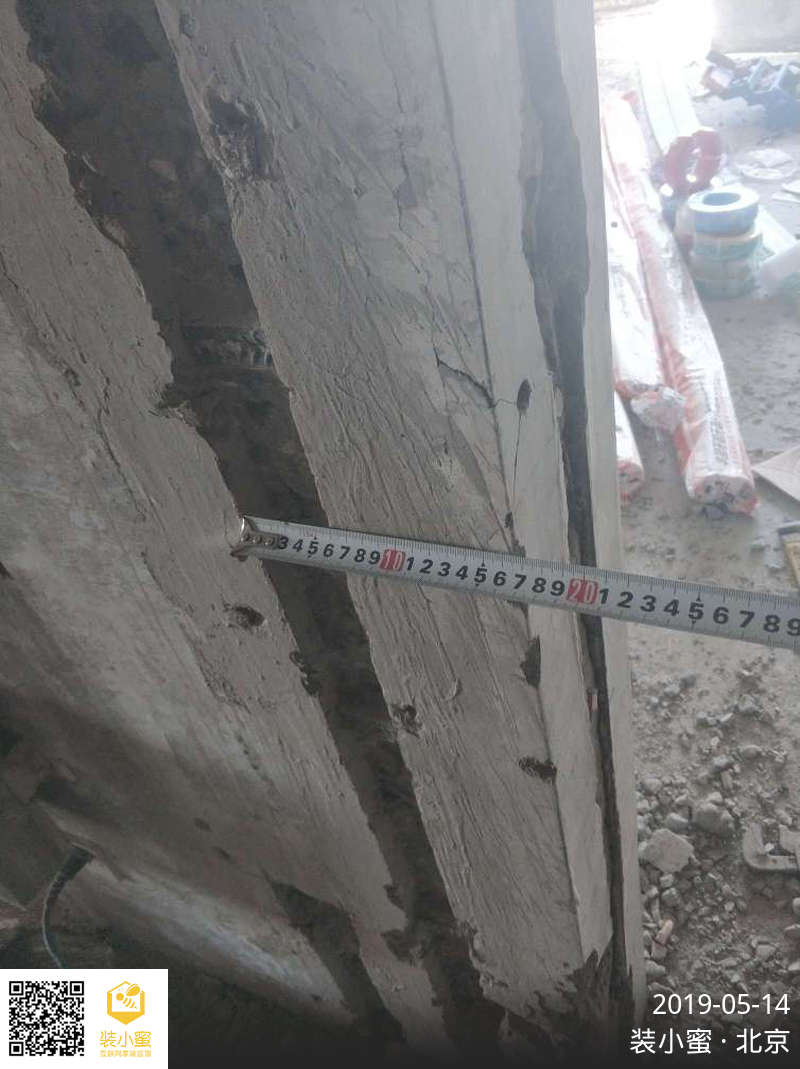

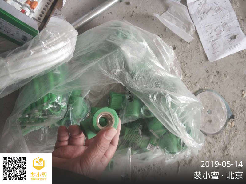

今天检查水电材料进场,水电材料全部进场,经过检查与报价一致,故水电材料验收合格,水电验收那天一定要让伟星厂家上门免费打压,并开五十年质保单。墙体有上次装修留下的木楔子,建议扣除,防止后期发霉及起鼓。
4平方线建议用20线管,线径相同。

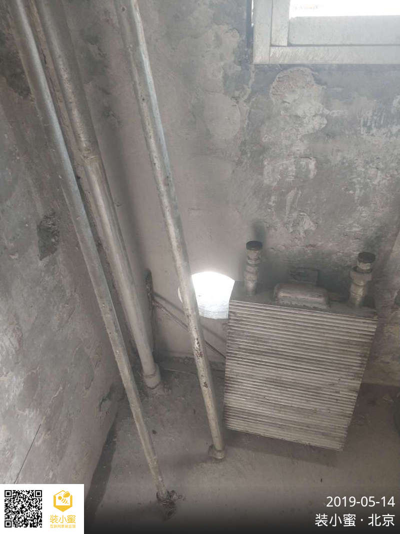

油烟机排烟管的位置已明确,可以实施
燃气热水器及排烟管位置已明确,可以实施
开槽平直,符合要求
开槽宽度与深度符合要求
开设墙面横槽,符合技术交底要求

电线
电线管
线盒
PPR水管
