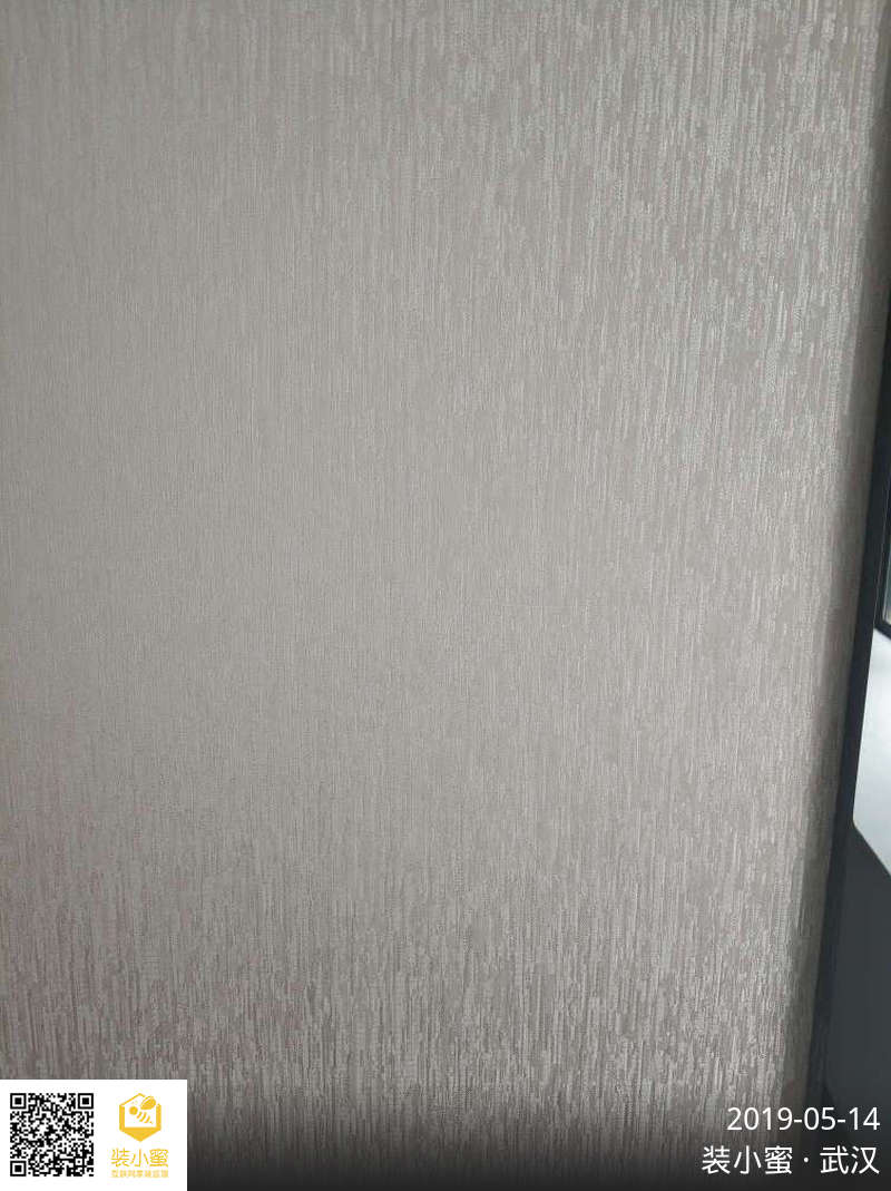

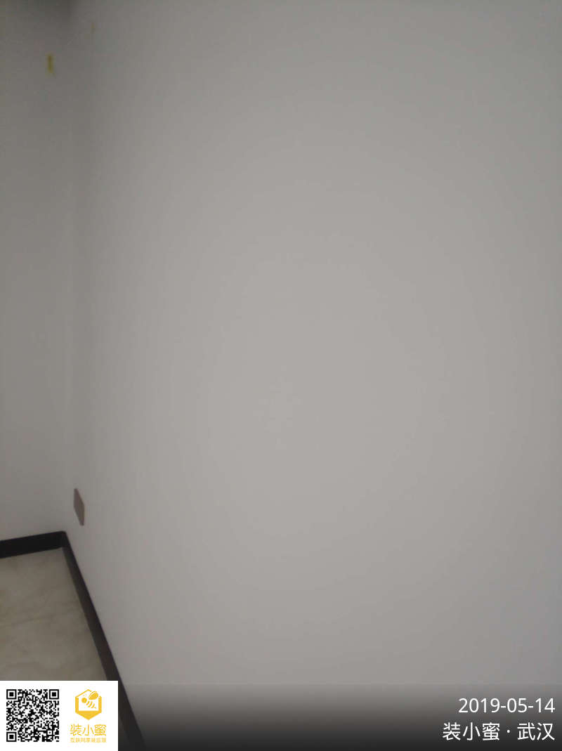

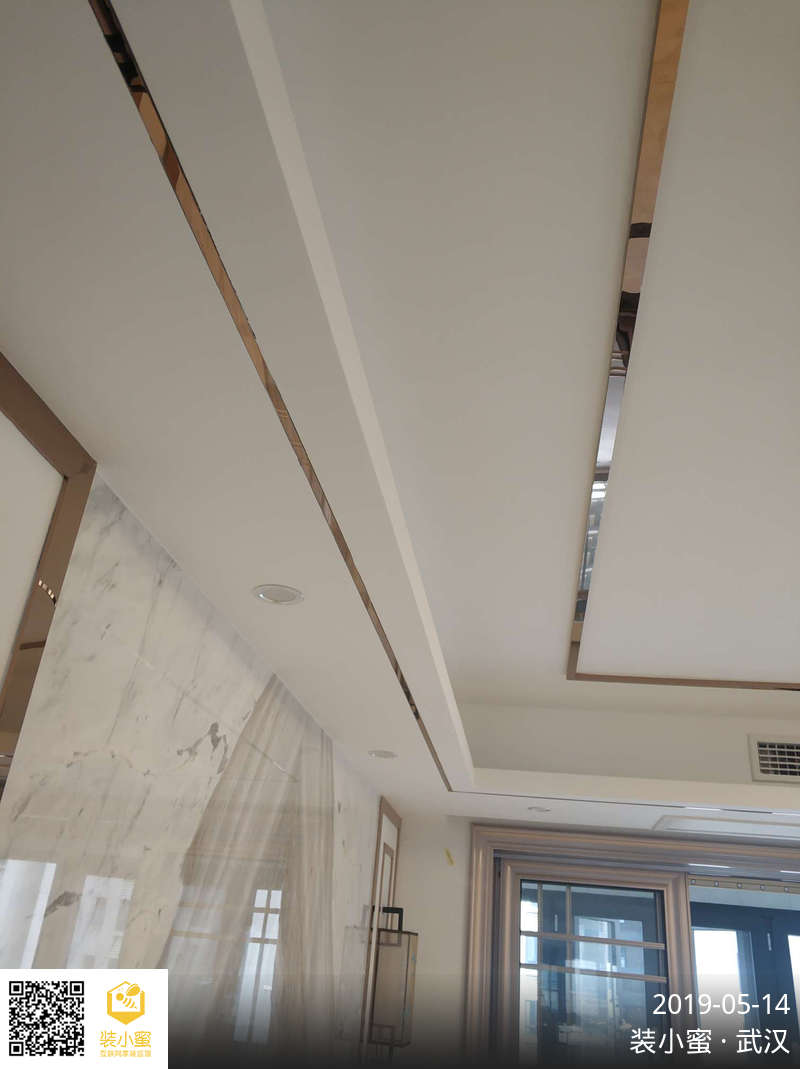

1.墙面顶面乳胶漆已完成,表面平整、色泽良好、分色线平直。

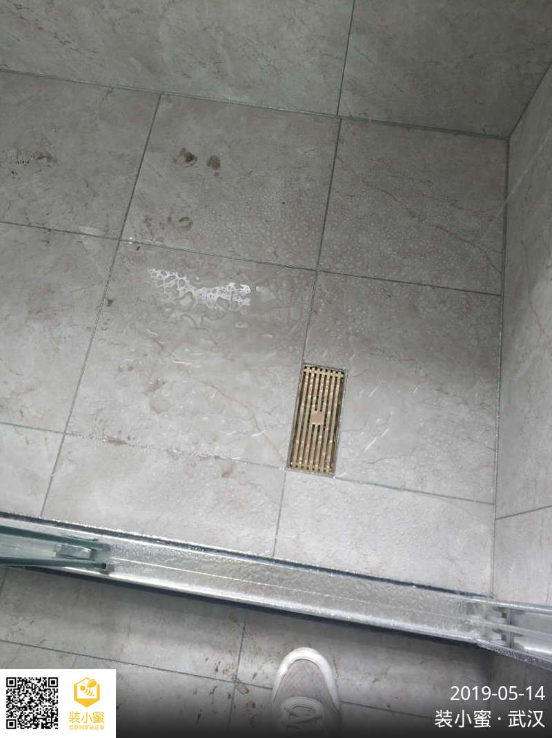

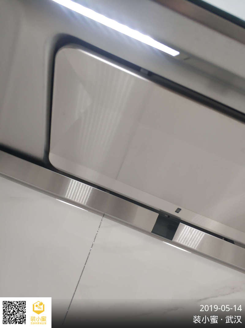

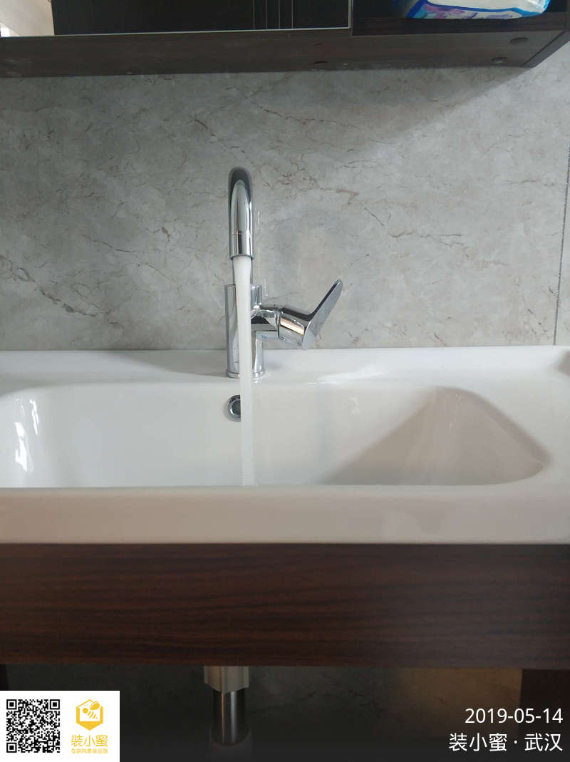

3.厨柜安装完毕,洗菜盆粘结牢固、排水迅速、水龙头出水良好,石材平整,色泽一致。

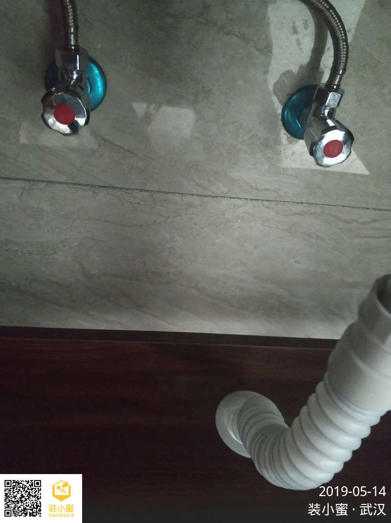

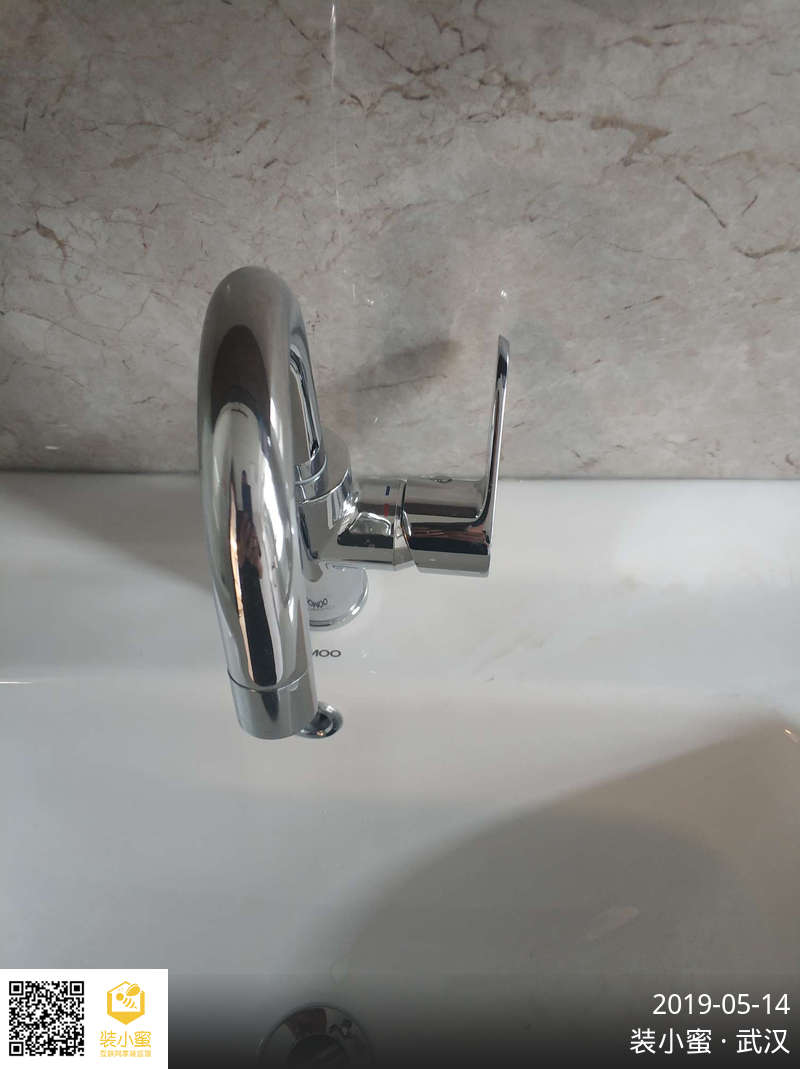

4.卫浴安装牢固,出水排水迅速。

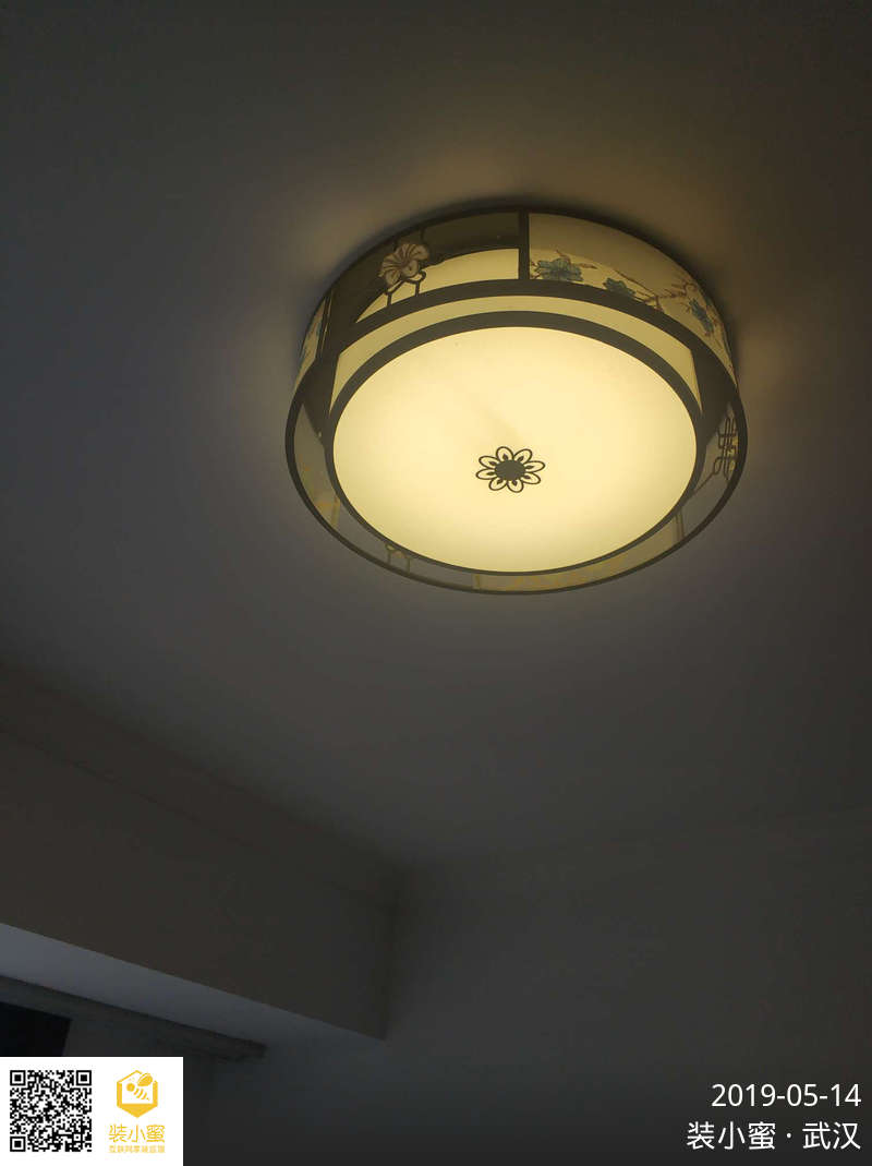

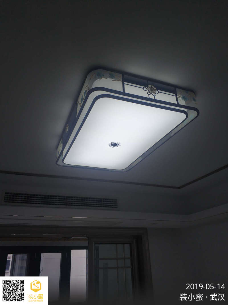

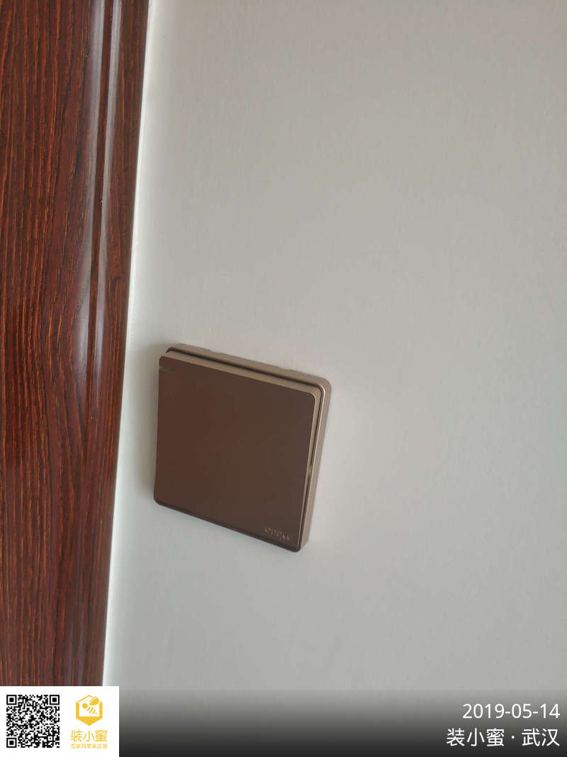

5.开关灯具功能使用正常。

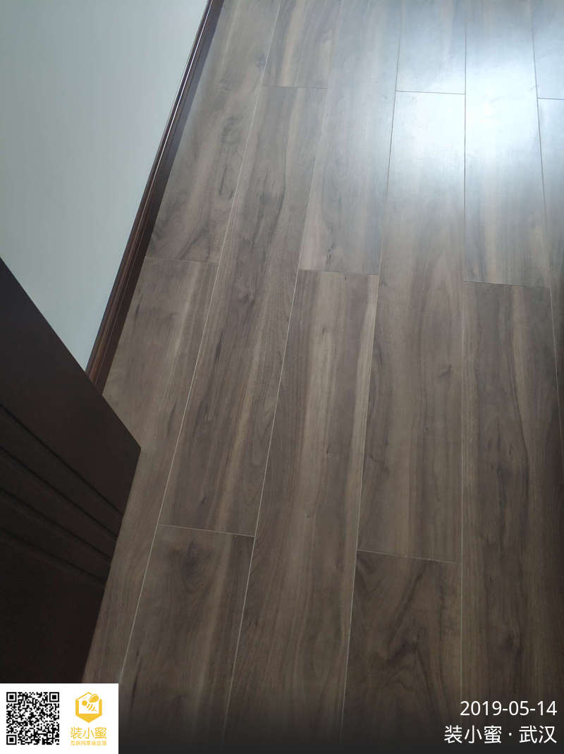

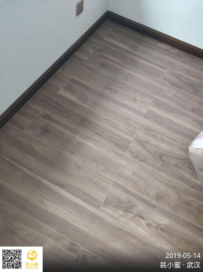

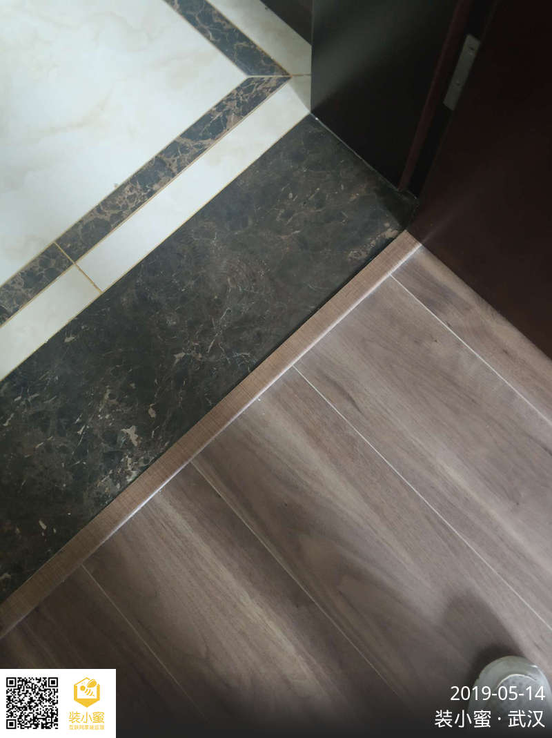

6.木地板平整,结缝紧密,收口严密,无异响。

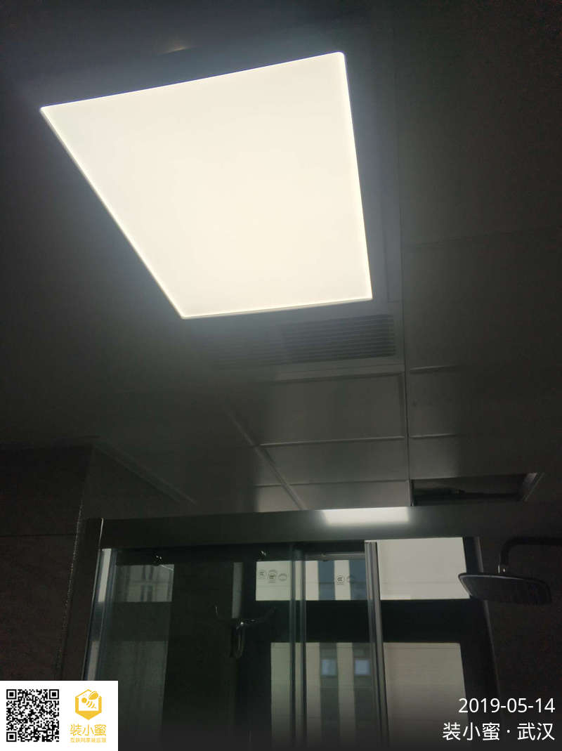

7.厨卫铝扣板已完成,花色一致,表面平整,浴霸功能完好。

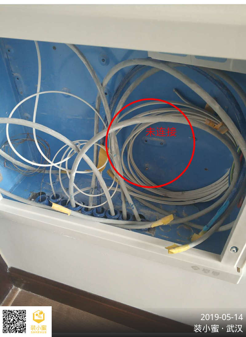

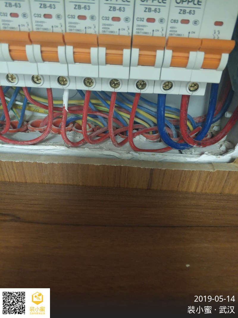

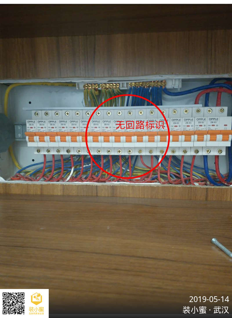

1.强电箱无回路标识,空开不匹配,厨卫无漏保。

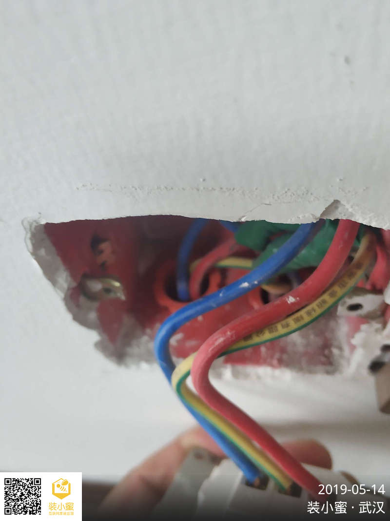

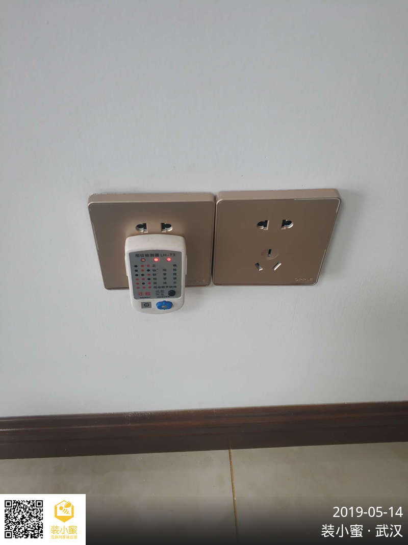

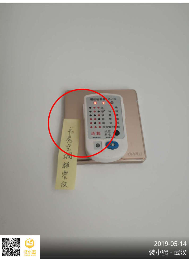

2.书房空调插座相线零线接反。

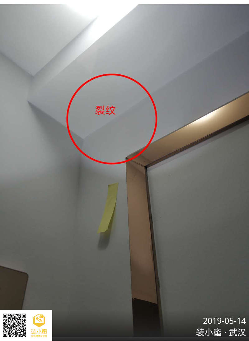

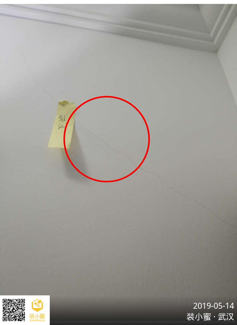

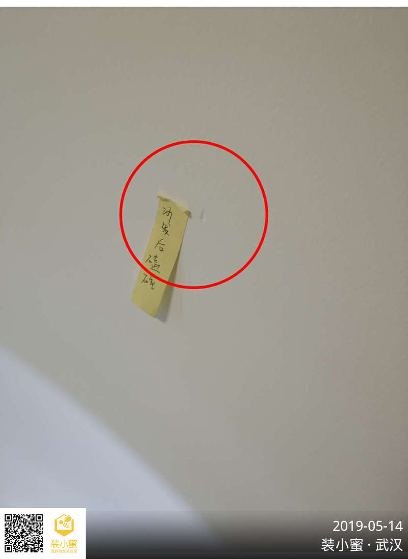

4.客厅墙面有磕碰,主卧门后墙面有裂纹。

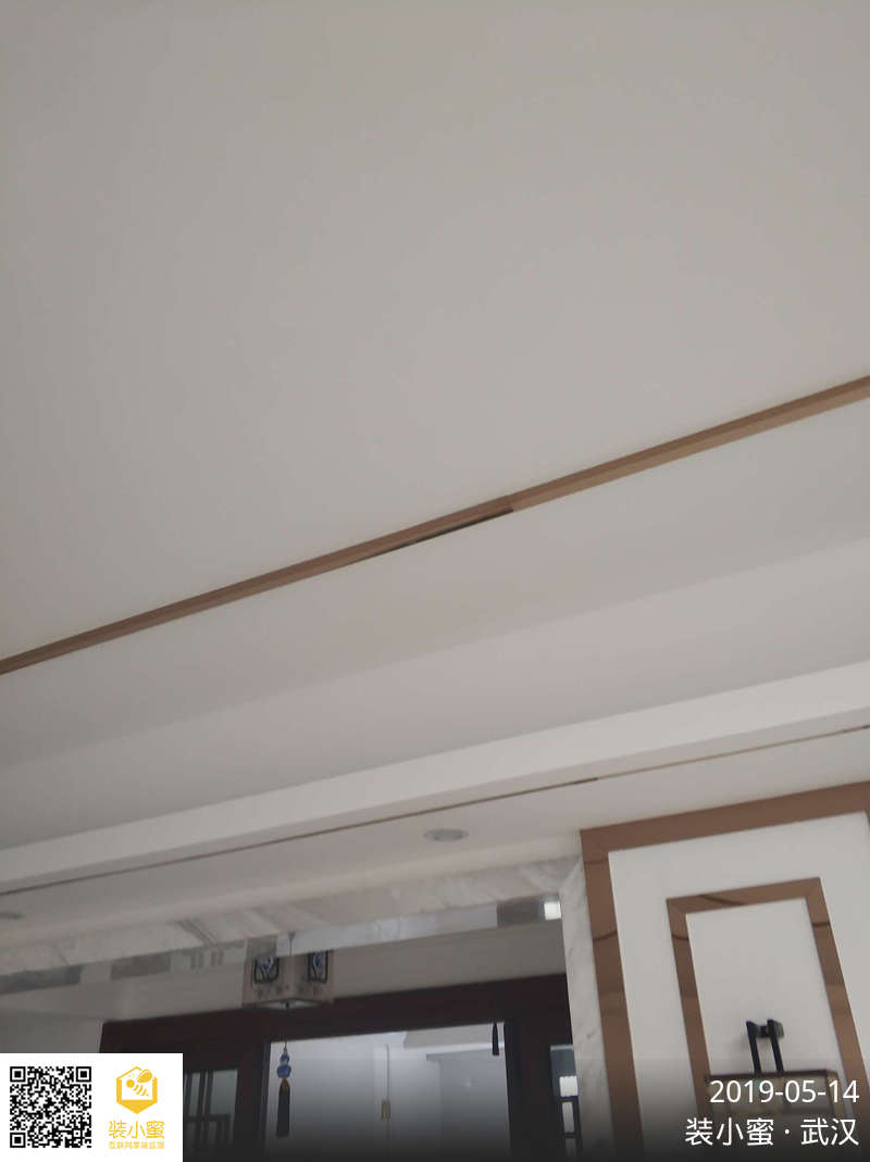

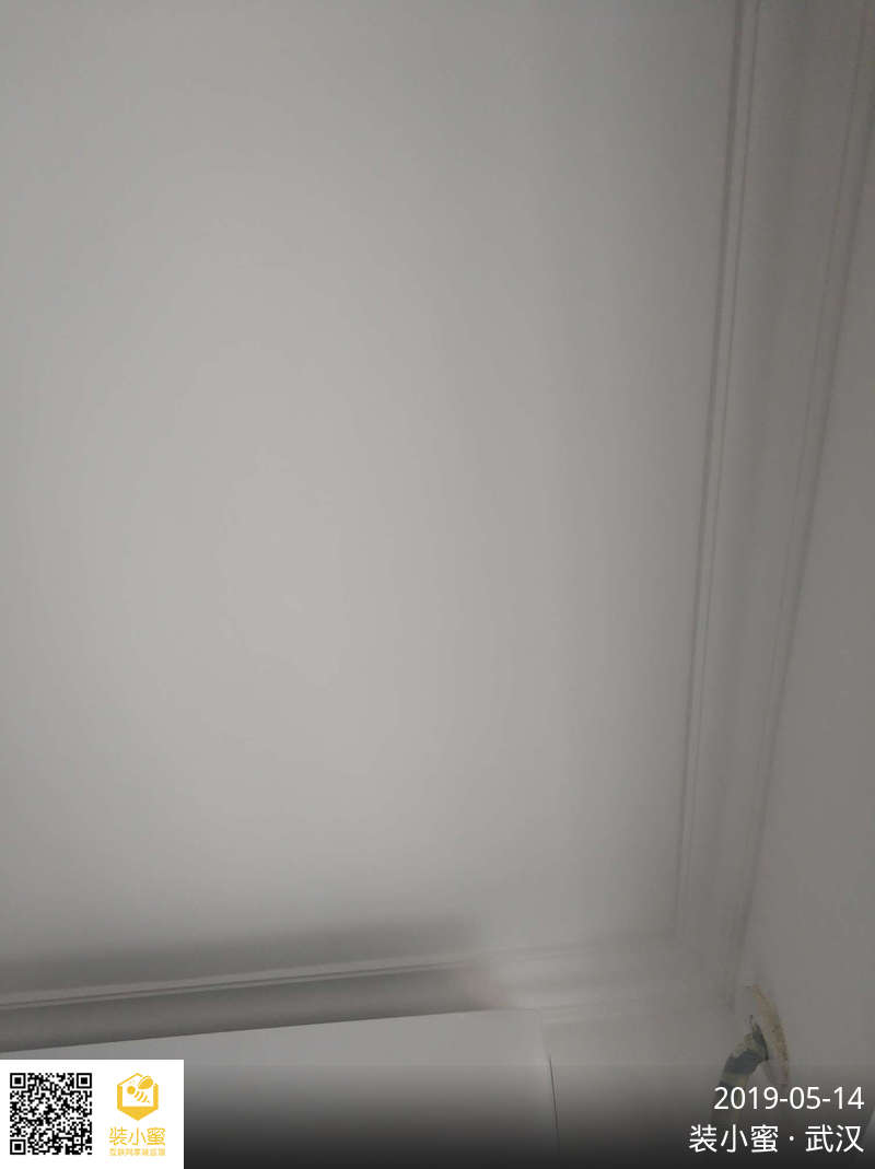

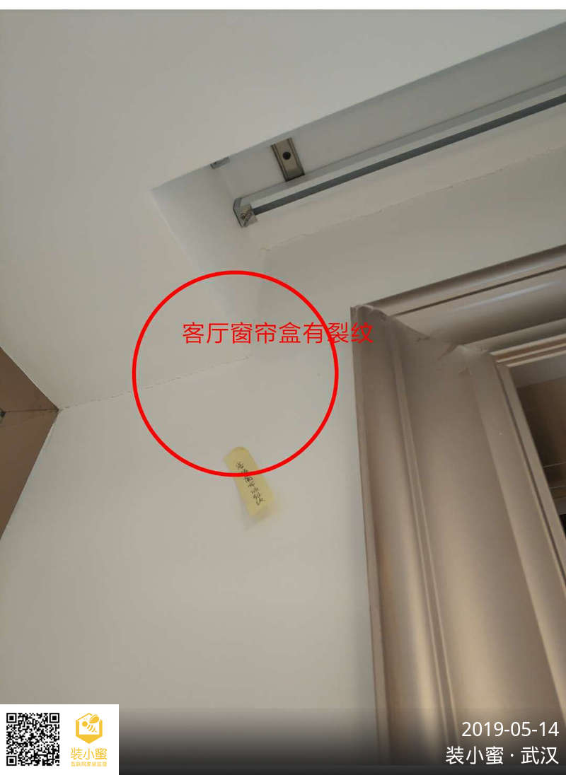

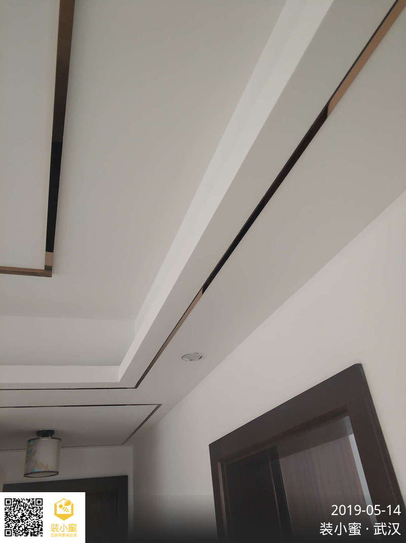

5.吊顶和窗帘盒附近有开裂现象。

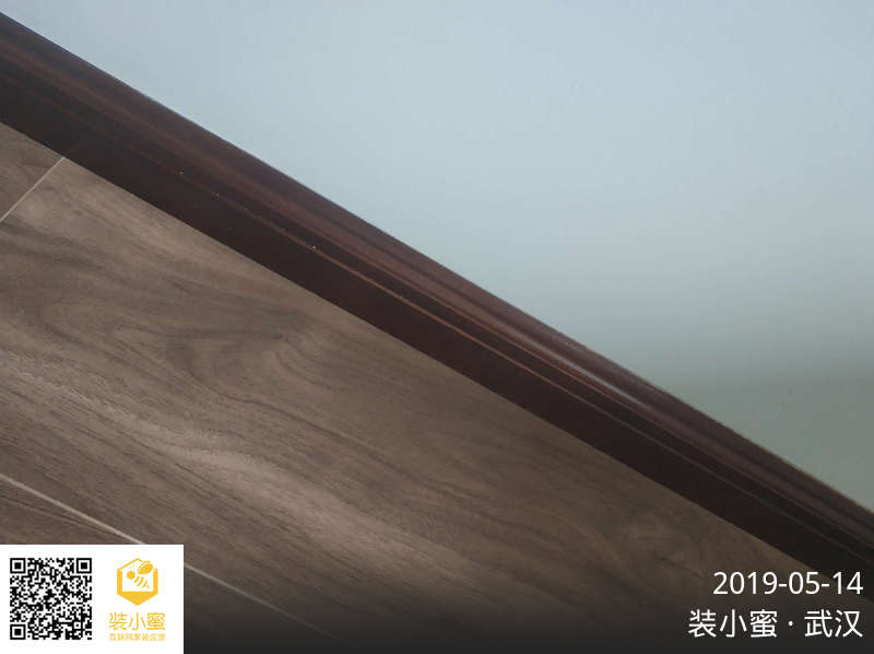

6.踢脚线、窗台石、门套底等处需密封。

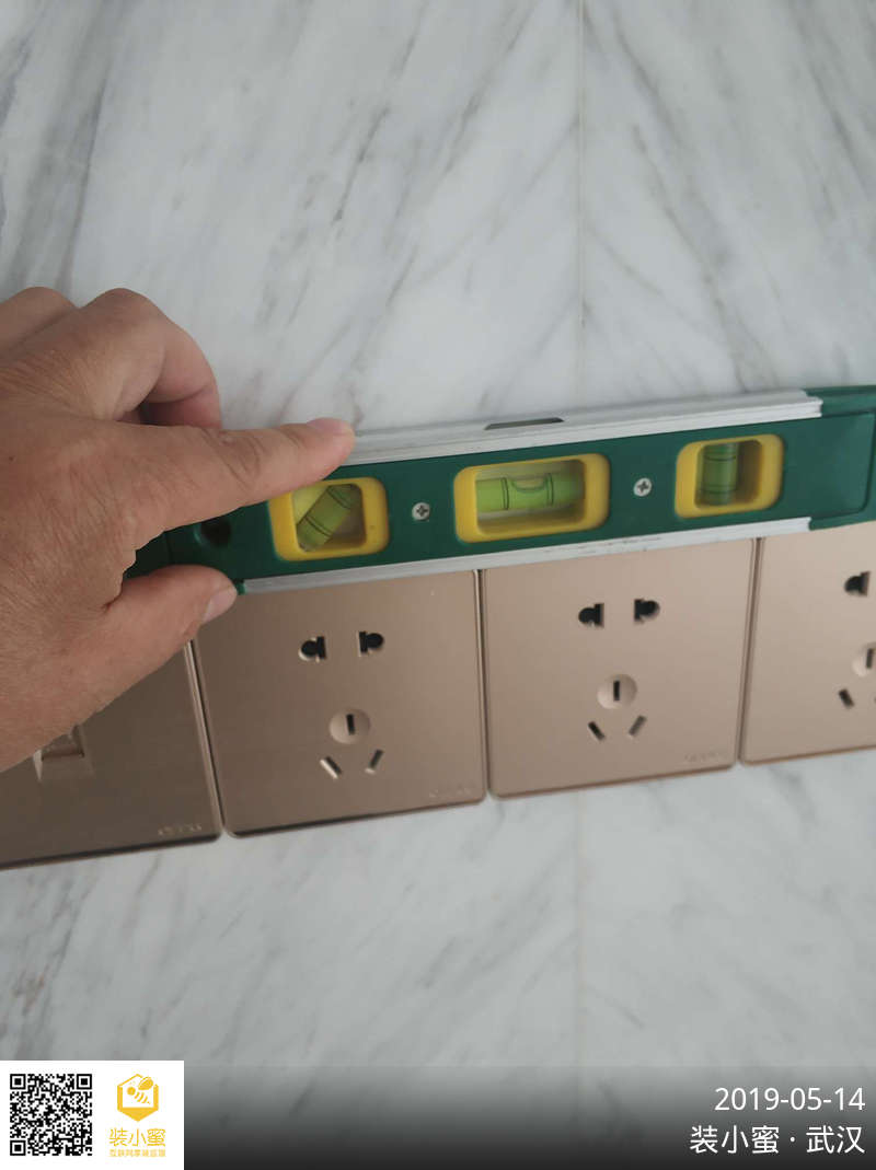

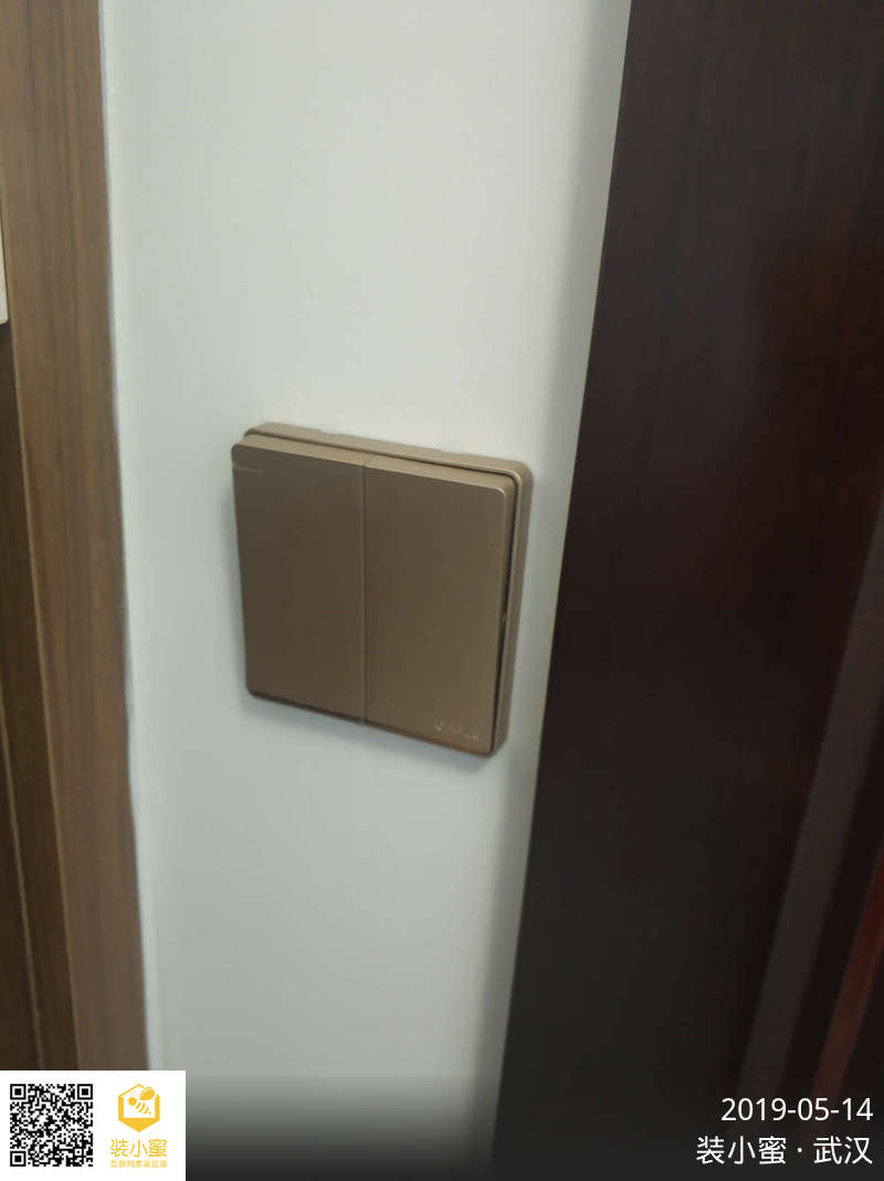

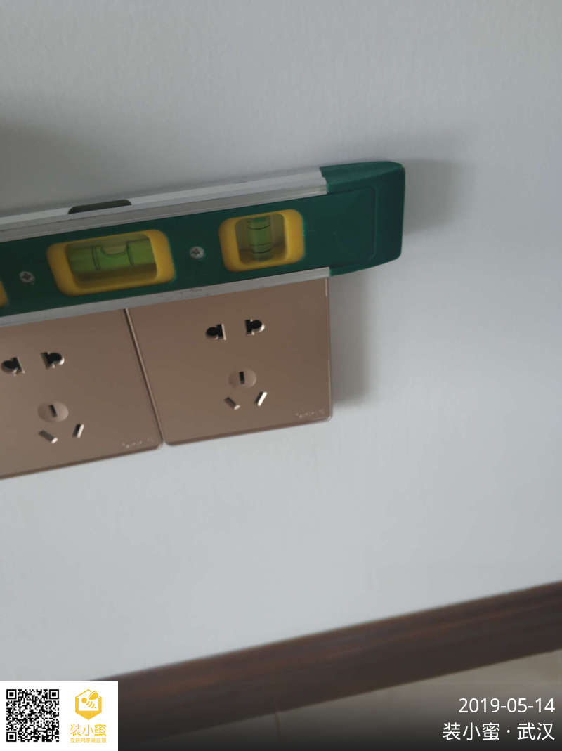

各面板安装牢固并符合要求
开关面板的操作与控制正常
灯具安装符合要求
拆卸部分面板,内部接线规范
插座面板经通电检测,工作正常
各回路名称标识贴正确

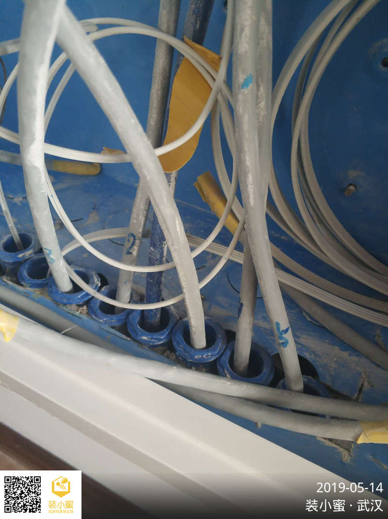

弱电面板的接线已经完成
预留的弱电线编号标识完整
经拆卸盖板检查,内部接线固定牢固
各卫浴安装牢固,表面完整
台盆排水畅通,具有存水弯功能
淋浴房排水畅通
其他设备排水时地漏无返水

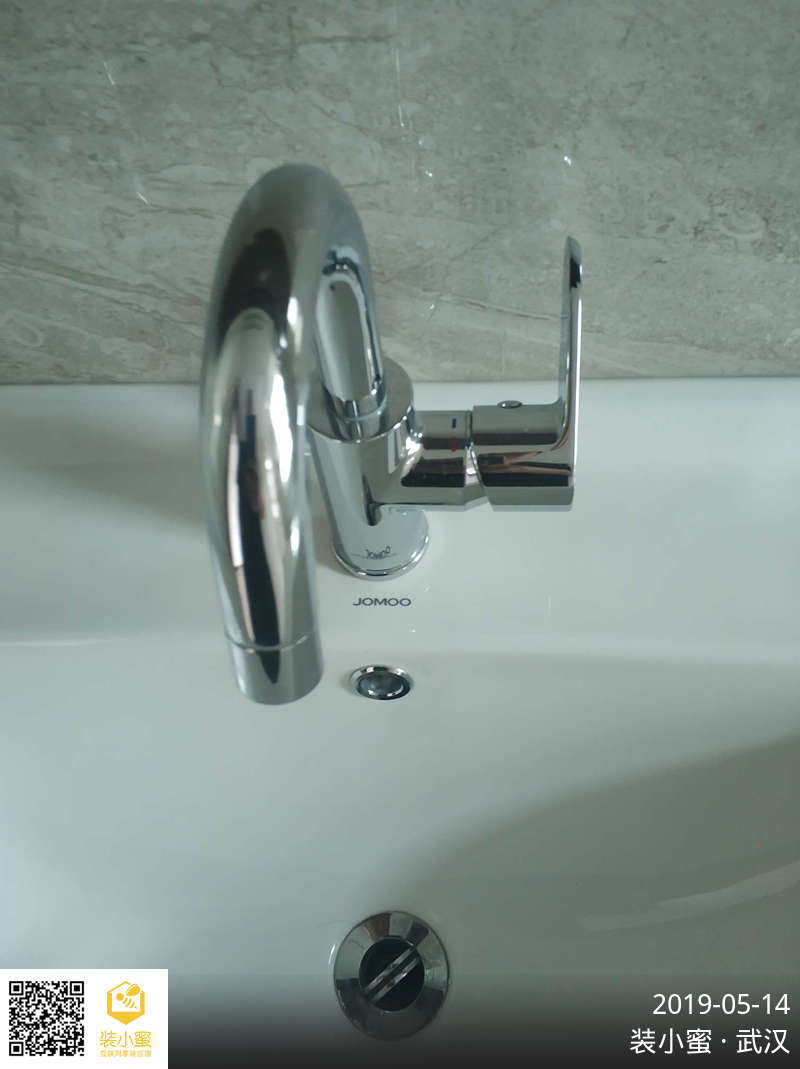

龙头安装牢固,无渗漏
龙头开闭灵活,控制正常
角阀开闭正常,无渗漏
软管安装牢固,无渗漏
浴霸或暖风设备工作正常
排气扇排风工作正常
脱排油烟机工作正常
灶具工作正常

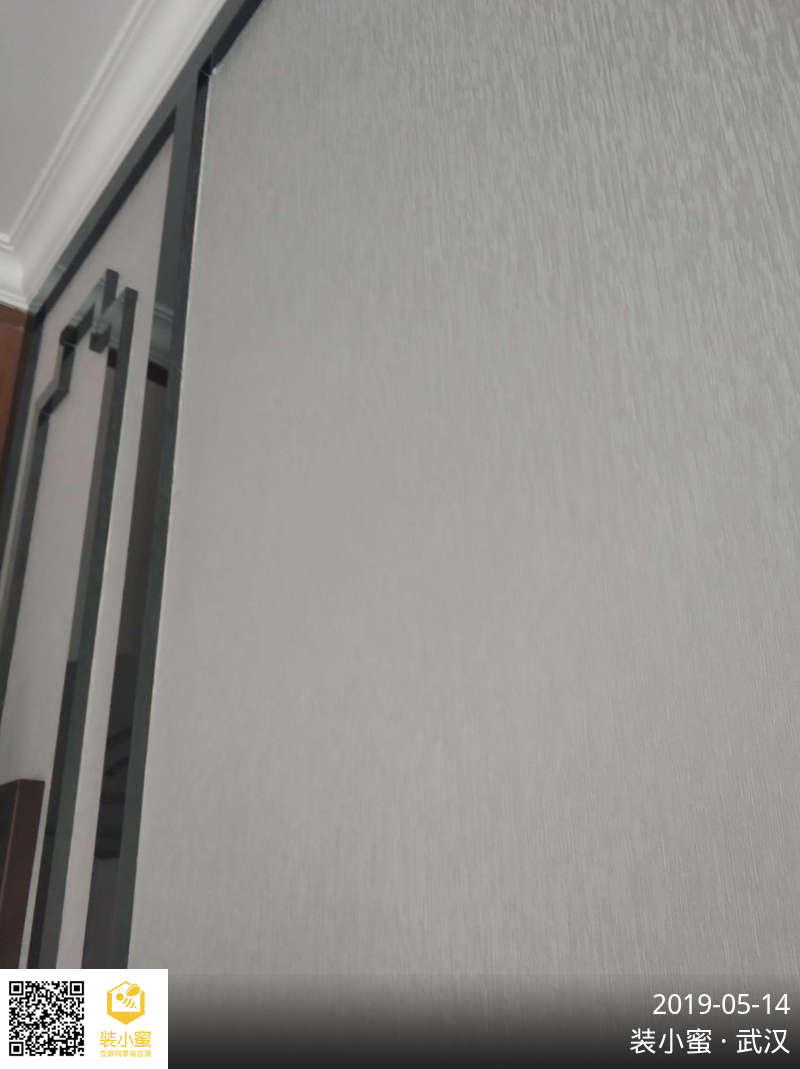

乳胶漆表面无明显缺陷,符合要求
乳胶漆色泽一致,无色差透底现象
造型(灯槽)处边口平直

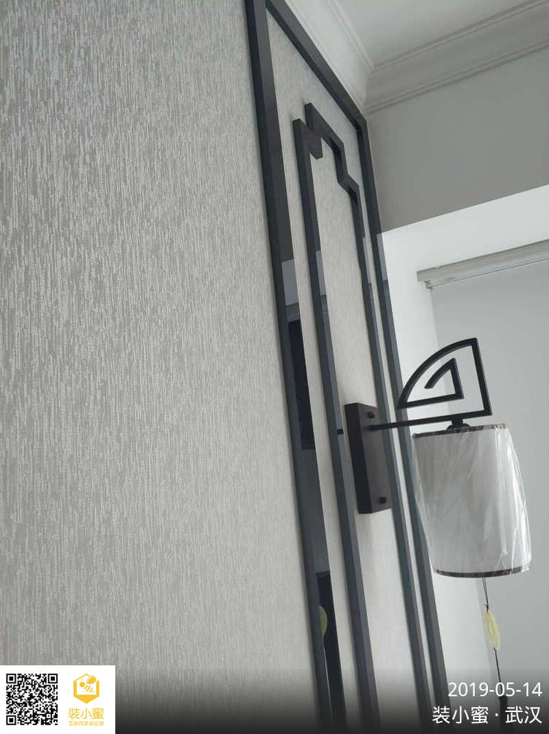

乳胶漆表面无明显缺陷,符合要求
乳胶漆色泽一致,无色差透底现象
乳胶漆表面手感牢固、光滑

表面完整,材质色泽一致
地板表面平整,无明显变形
安装牢固,拼接质量符合要求
收口条安装牢固,符合要求

踢脚线安装质量符合要求
