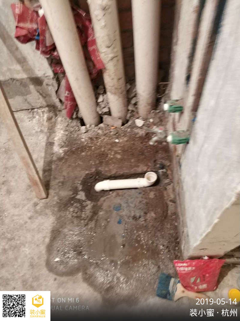

2主卫台盆插要移位,顶上水管要加吊卡

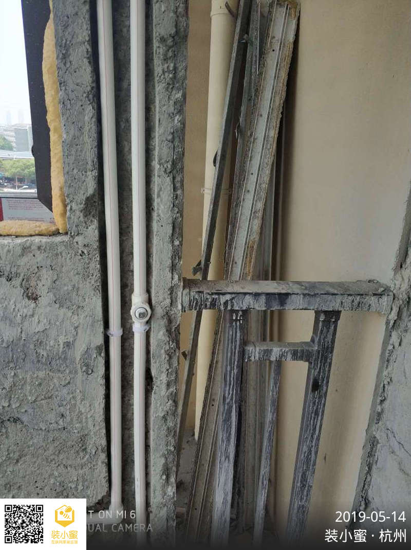

给水管道管卡安装符合要求
符合标准:22项
给水管道安装平直,走向正确
给水管道与各接口无渗漏现象,安装合格
给水管道固定牢固,无松动
下水管道已伸出墙地面200mm以上

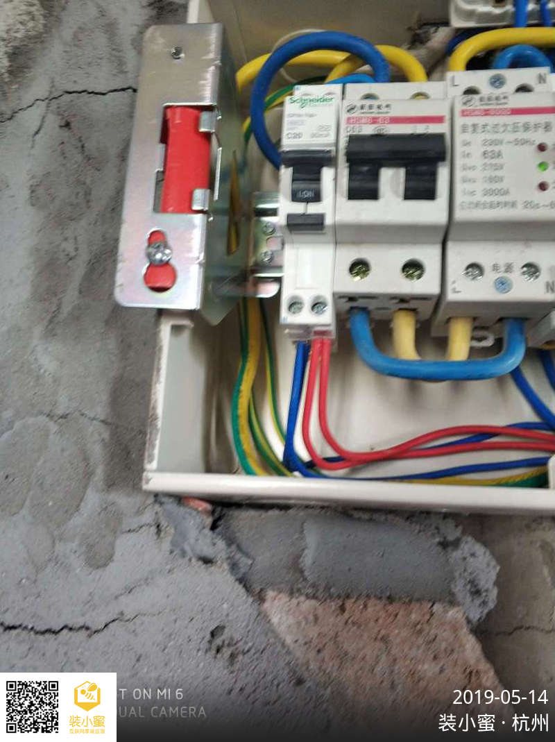

线管接入线盒、电箱采用锁扣连接
线管及接口固定牢固,无松动
管卡使用与固定间距符合要求
强弱电管平行间距与防干扰处理符合要求
电线管完整无破损,无外露导线
PVC线管线盒及软管具有阻燃性能
管内导线穿入数量符合要求
不同类型的导线分管穿线符合要求
导线规格使用正确,线色符合要求
线盒(箱体)内预留导线长度符合要求
断路器接入导线数量符合要求
导线与断路器匹配符合要求
插座回路漏保设置合理
