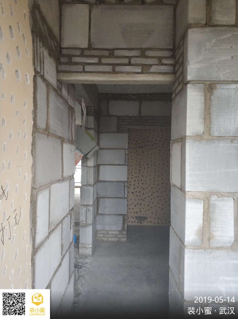

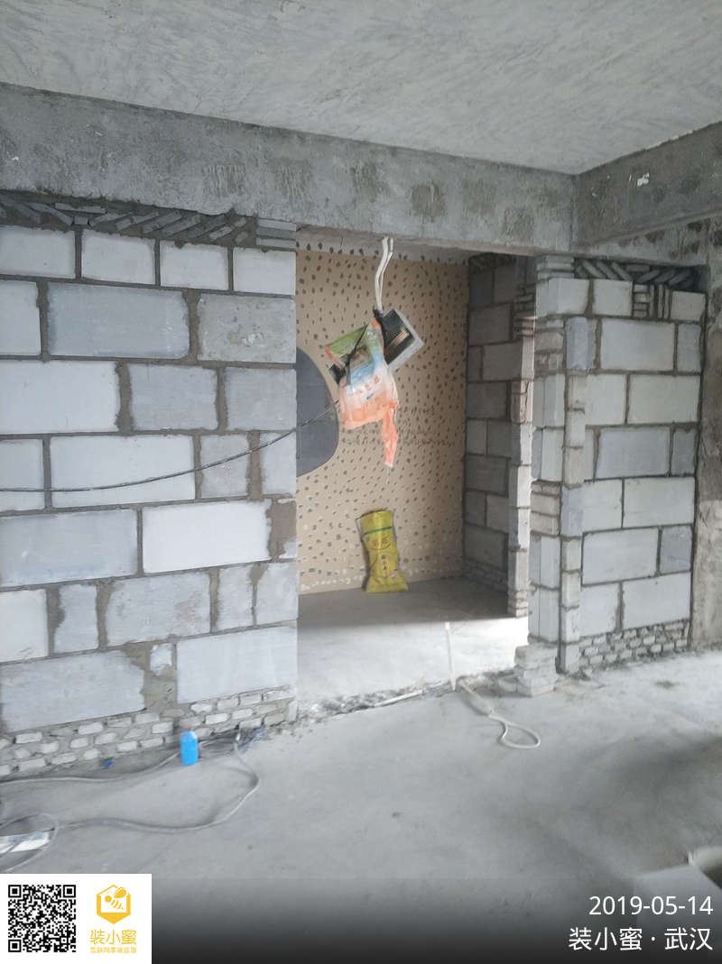

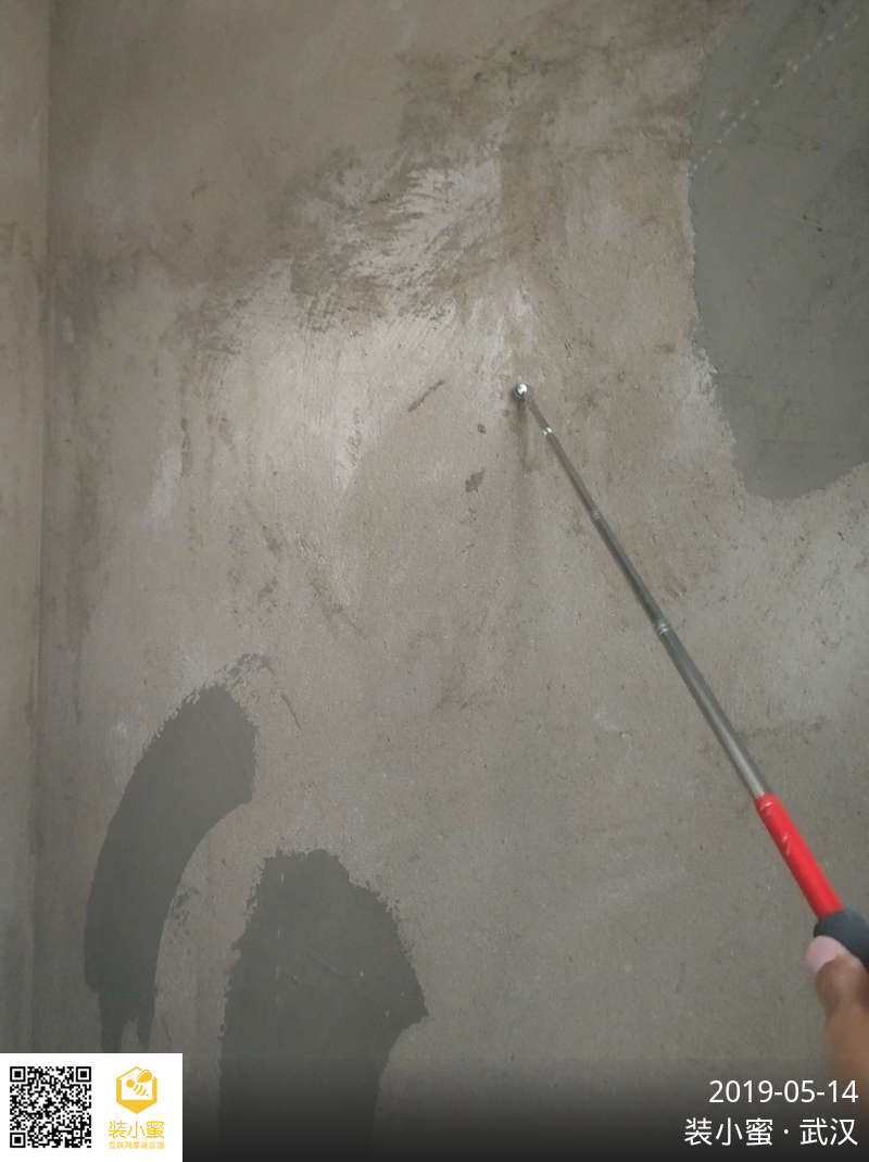

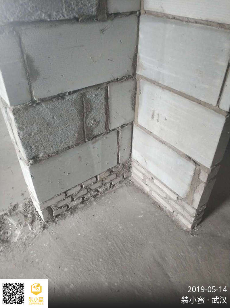

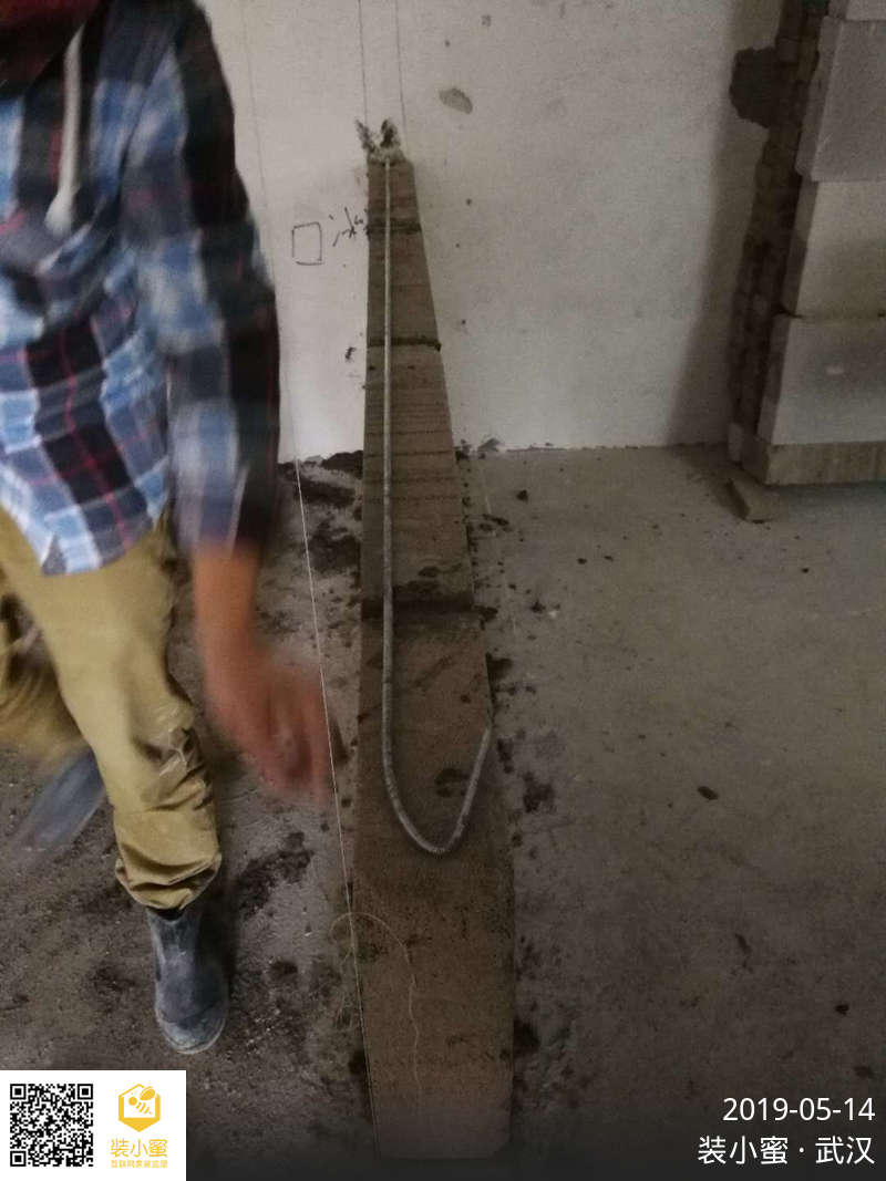

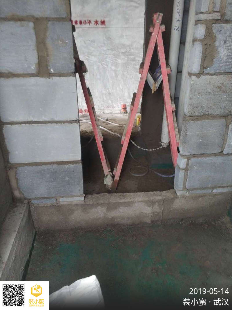

室内原墙面空鼓及保温层脱落已全部铲除并重新抹灰找平处理,新建墙体砌筑尺寸符合设计图纸要求。施工进度正常。

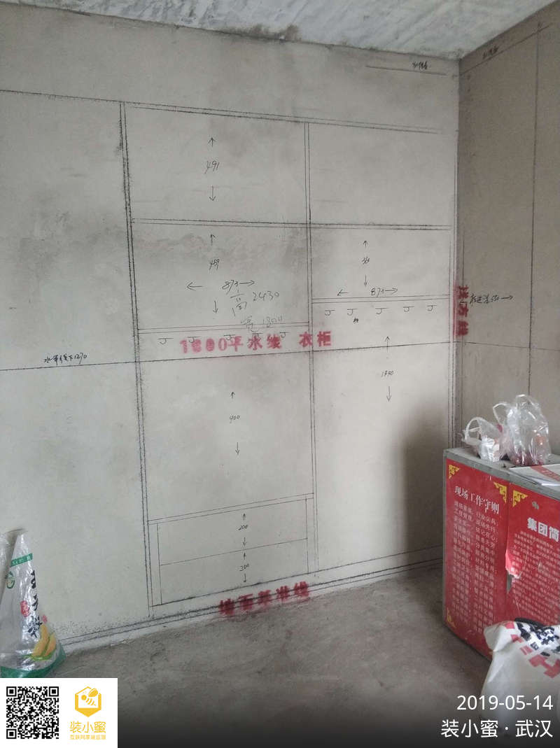

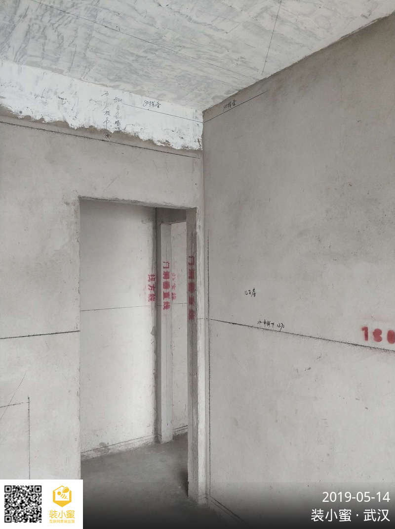

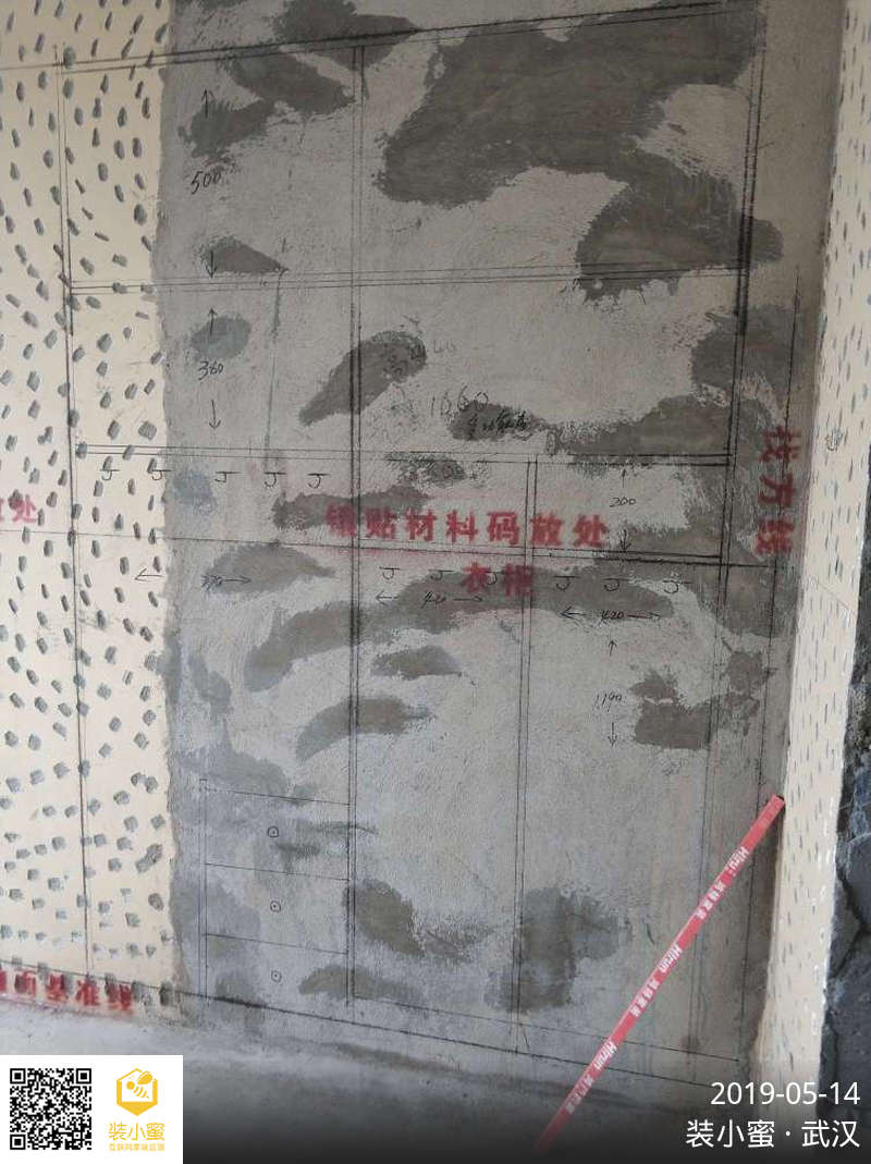

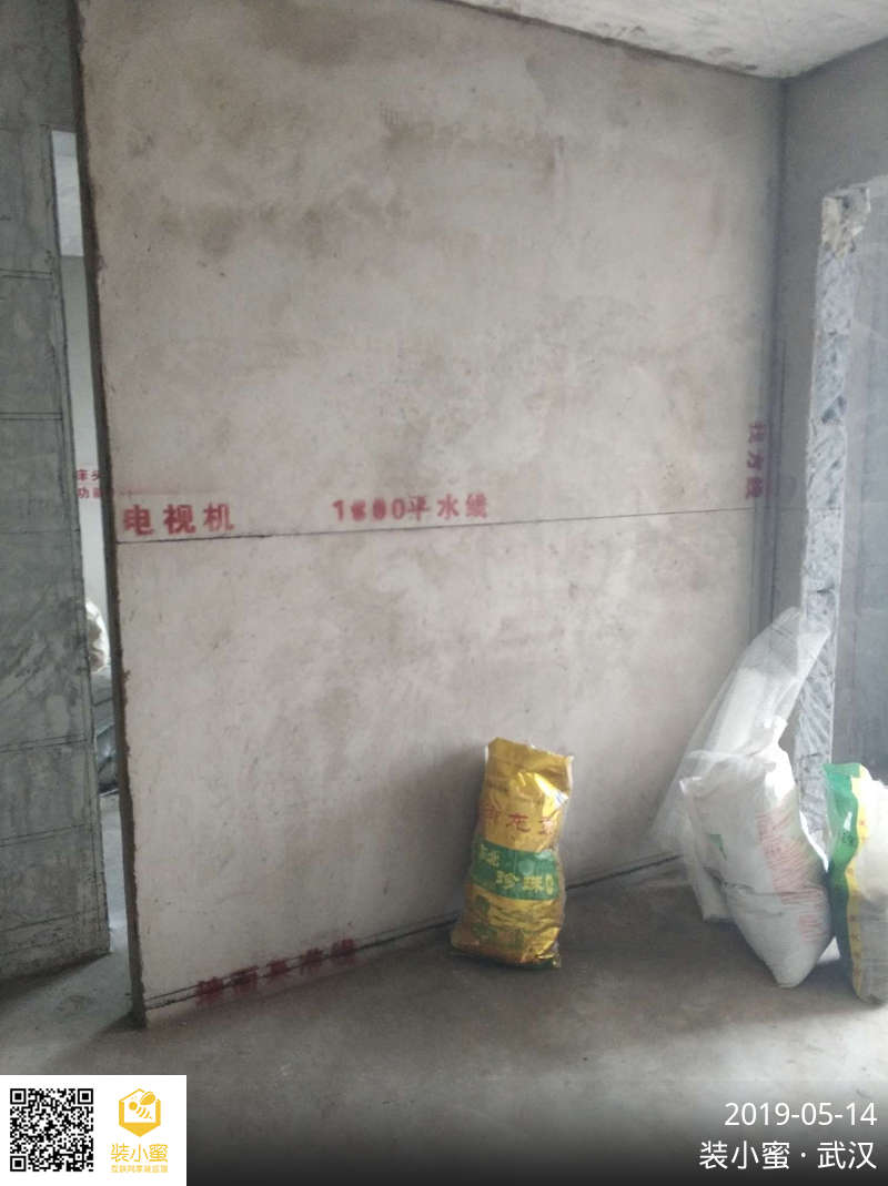

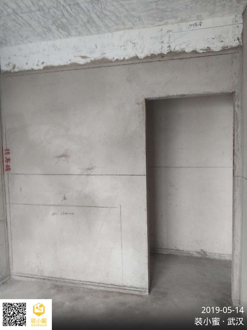

水平标准线已弹,水平检测正确
开关高度及定位线已弹,高度检测正确
地面完成面线已弹,地面材料已明确
插座高度及定位线已弹,高度检测正确
水电管线的走向设计合理,可以实施

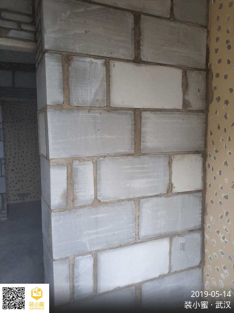

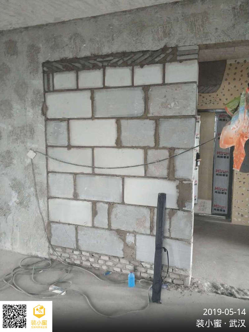

新砌墙体位置及尺寸正确
砌块表面平整,灰缝饱满

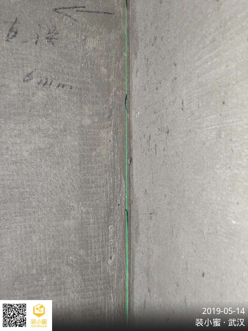

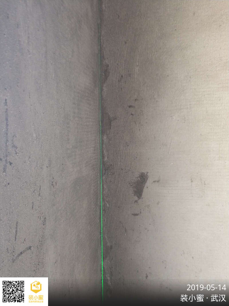

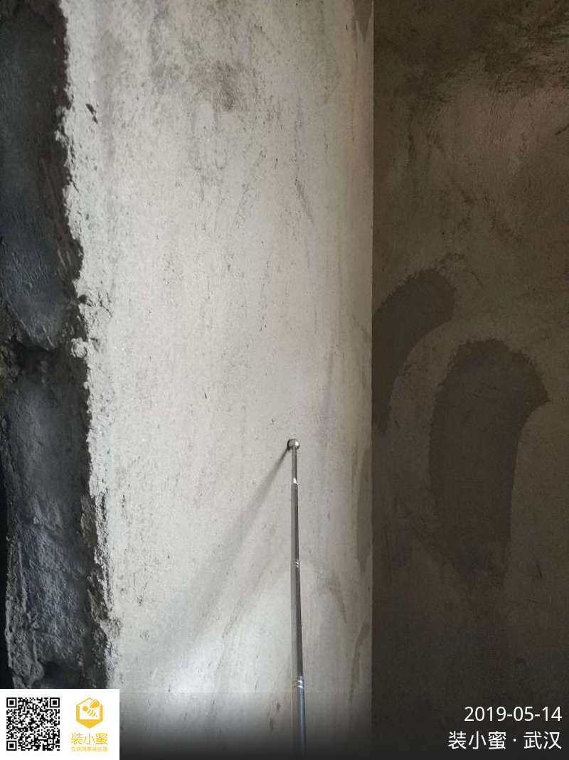

抹灰层表面平整垂直,阴阳角方正
抹灰层表面牢固无明显开裂现象

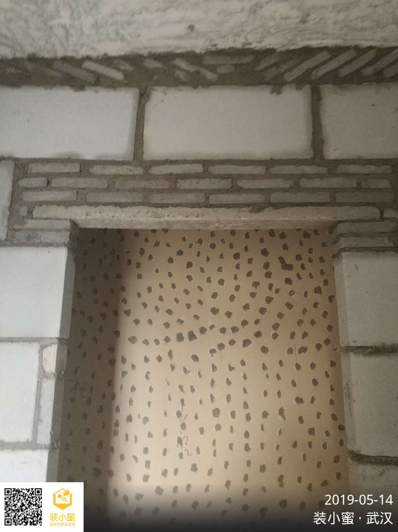

门窗洞口的过梁已设置
湿区新砌墙底部已施工砼防水带
新墙与砼墙结合处已设置拉结筋
新老墙结合处已加设钢丝网防裂
轻质砖墙体底部已施工砼(红砖)基础
