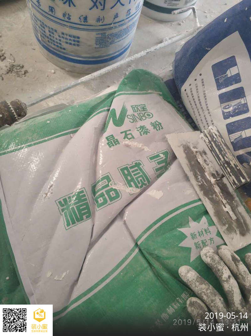

现场泥木工程已全部完成,油漆材料已送到现场,腻子批嵌施工已基本完成。今日工作为复查上次问题整改结果和检查现场已完成施工项目。

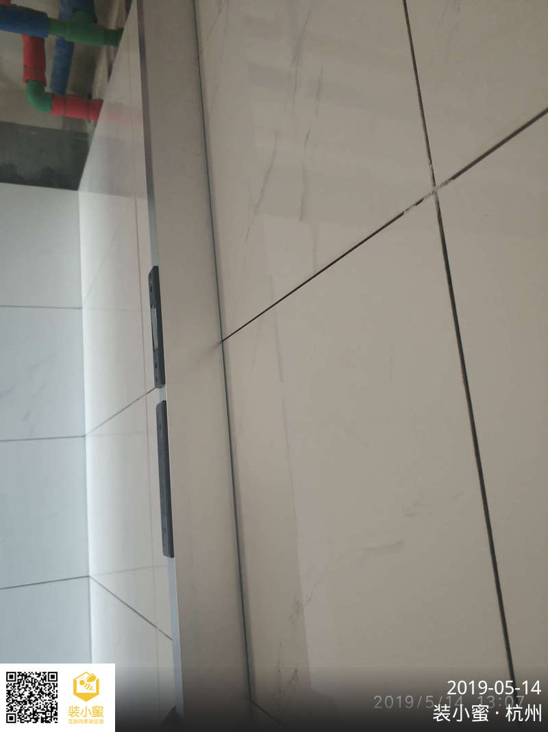

1.上次检查出来的厨房卫生间和阳台墙砖空鼓问题、瓷砖表面水电走向标识标牌未张贴问题还没整改,需要您督促施工方尽快安排整改。

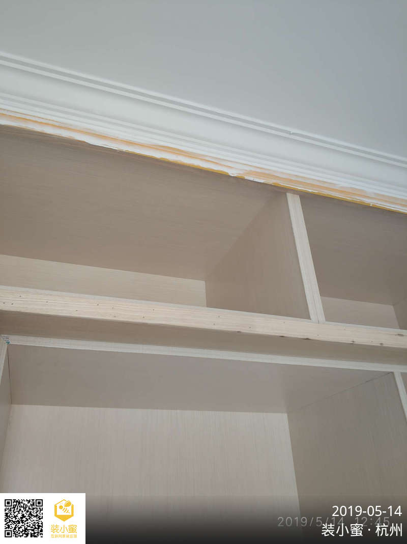

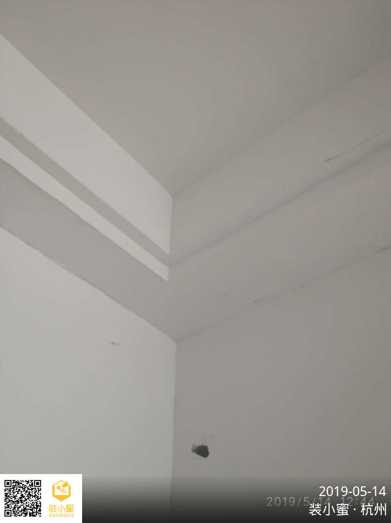

2.原房踢脚线区域、门套区域和墙面区域有几处不平整地方需要重新修补找平,现场已标记。

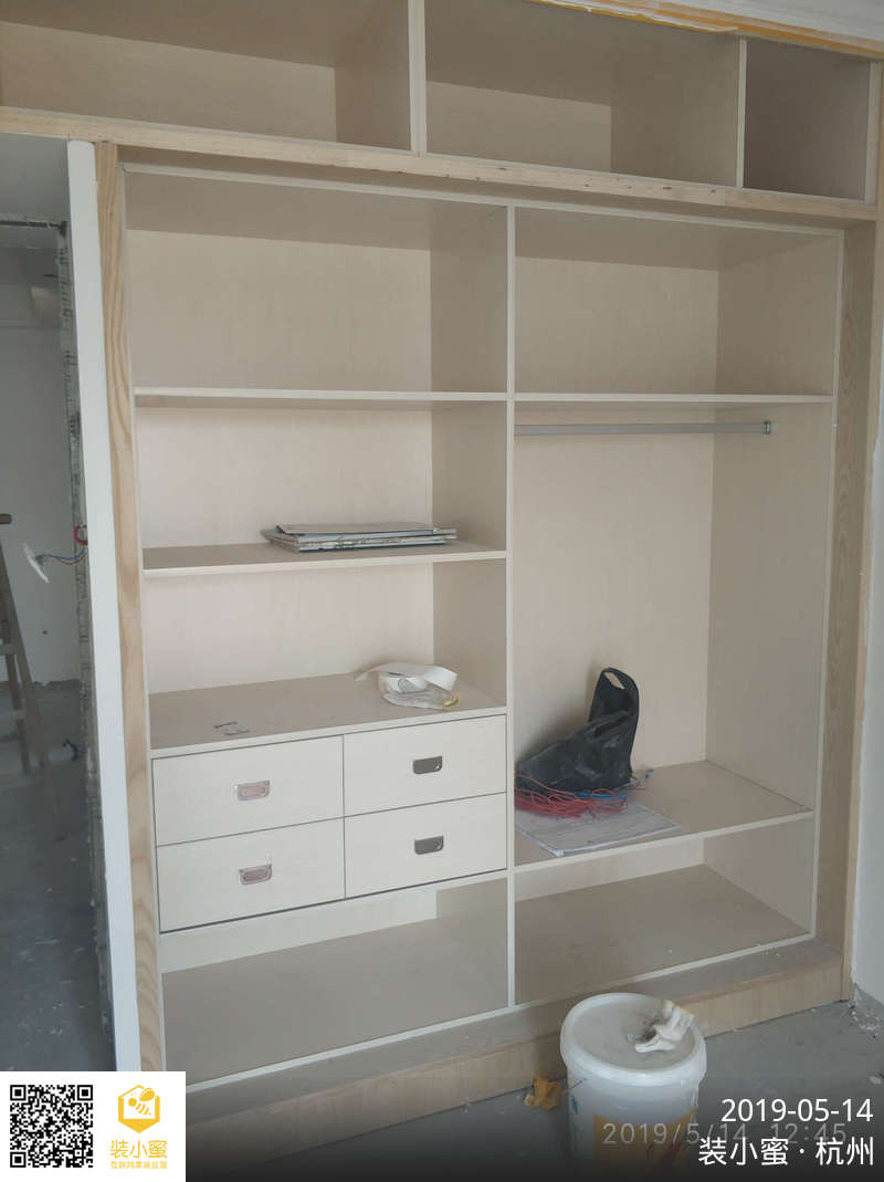

3.确认柜门、木门和橱柜制作进度和安排好进场安装时间。
4.主卧床头壁灯外露线管应切除粉平,电线应套好软管保护好。

符合标准:12项

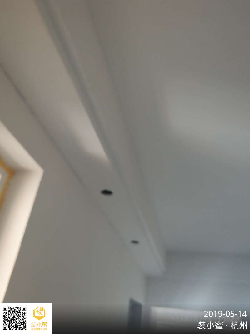

石膏板面板安装平整,完整无污损

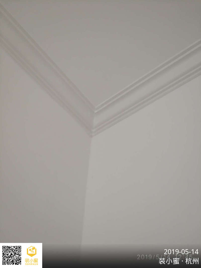

石膏线条安装牢固、平直
拼接接口平整,造型及花纹对应
线条弧形处理符合要求
木基层板表面平整、牢固
木饰面板施工符合要求

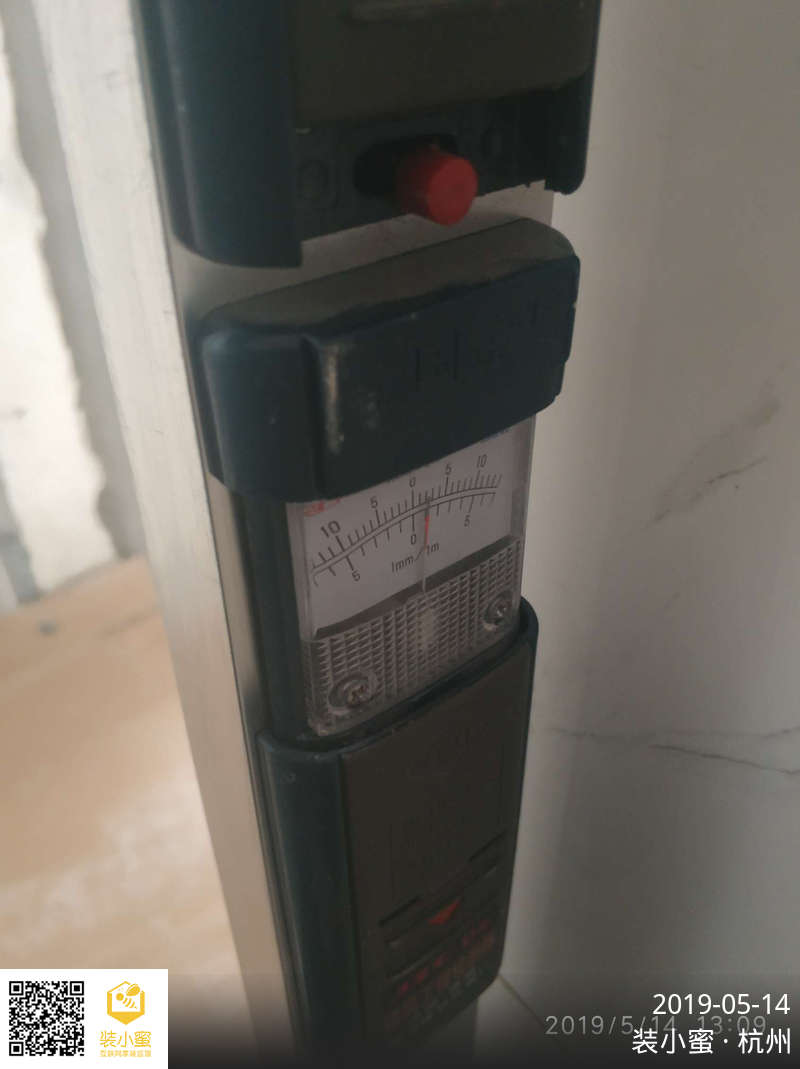

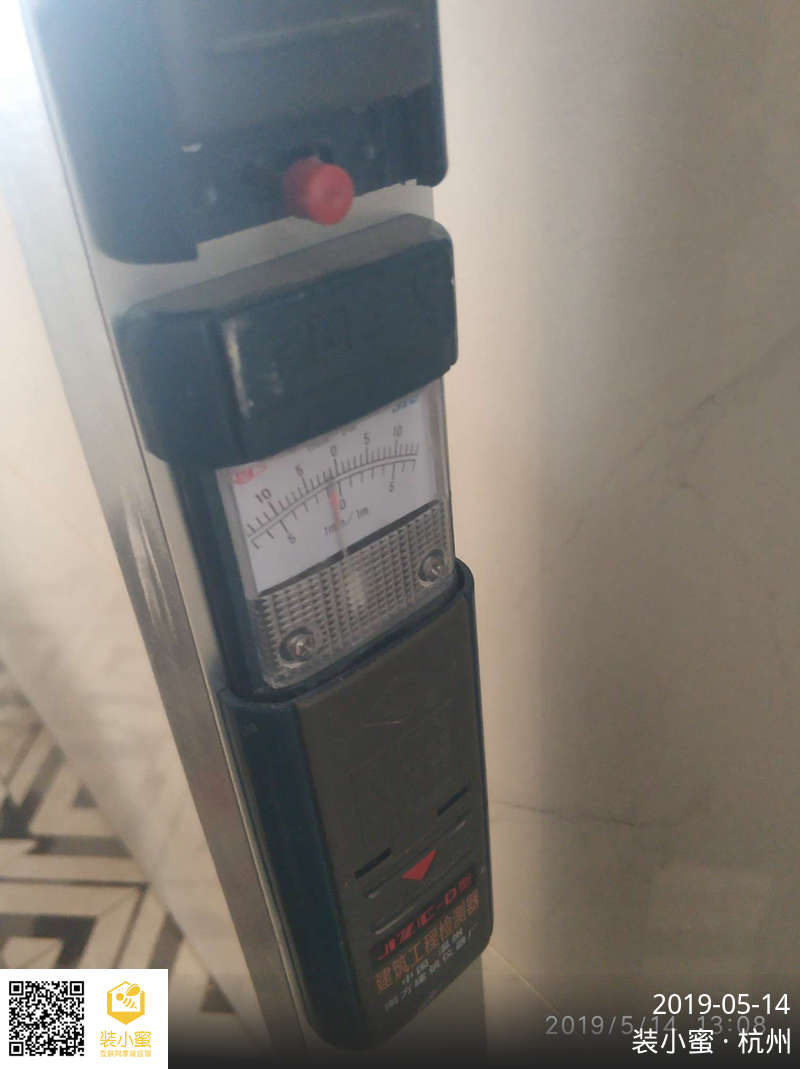

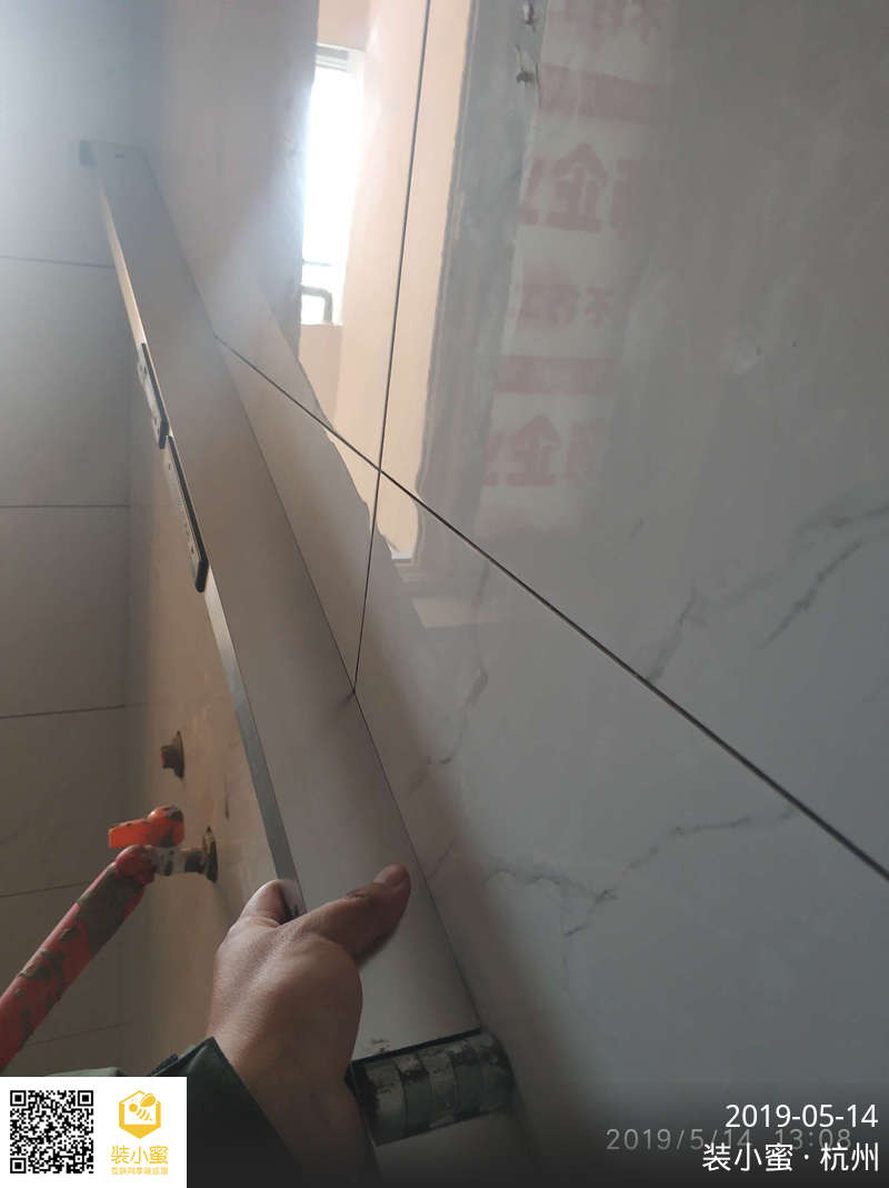

已贴墙砖的平整度符合要求
已贴墙砖垂直度符合要求

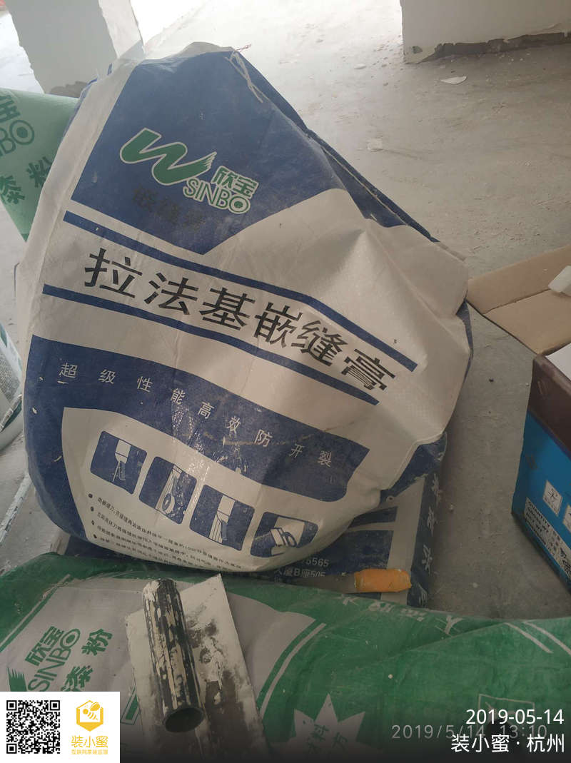

嵌缝石膏
普通腻子
