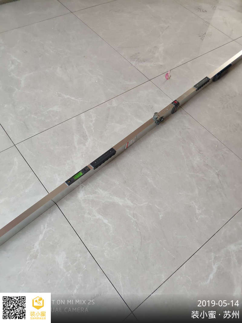

现场客餐厅及阳台、过道墙面砖铺贴施工完成。厨卫间及阳台墙面砖已基本铺贴,墙砖铺贴外观及阴角方正度良好,墙面砖表面无破损、爆边现象。厨房及餐厅地砖铺贴平整(部分地砖已做保护)。

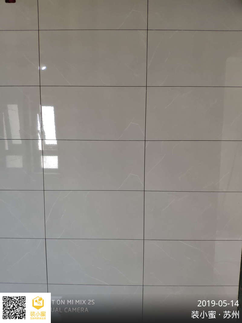

1.厨房间墙面砖平整度误差偏大,需要用户确认。

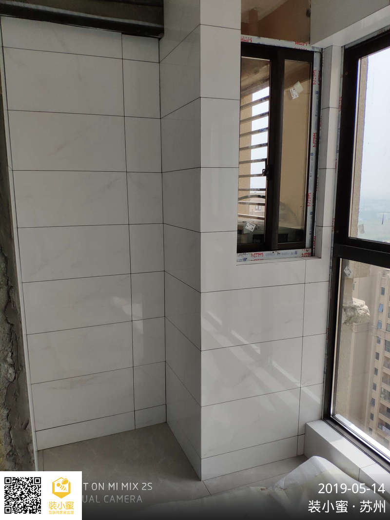

2.阳台墙面砖阳角方正度误差偏大,需要用户确认处理。
3.厨卫间墙面砖拼接缝宽度误差偏大,需要用户确认。

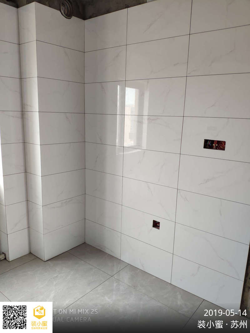

4.厨卫间瓷砖表面水电走向标识的张贴,需要施工方跟进。
5.厨卫间墙面导线出口处需穿套黄腊管保护。

瓷砖表面水电管线的走向已标识
镜前灯导线出口处具有线管保护

地面砖(石)铺贴平整,符合要求
