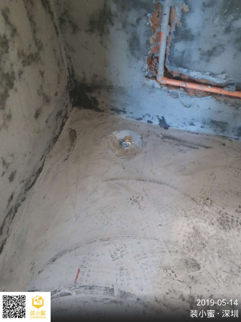

本次为【水电隐蔽施工阶段验收 】是第4次上门

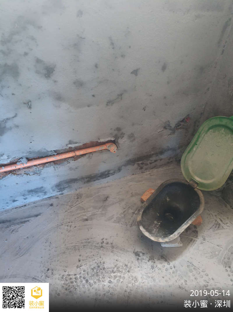

卫生间已开始防水施工。

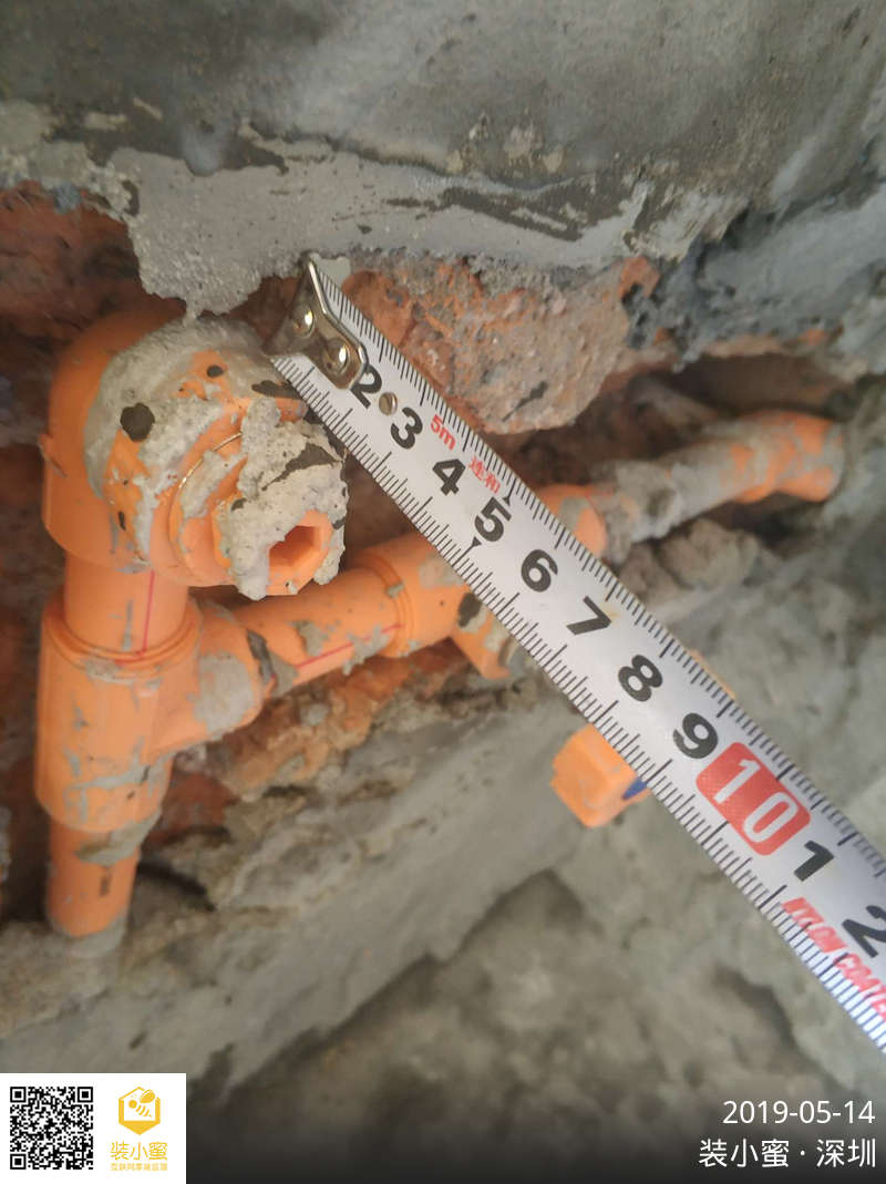

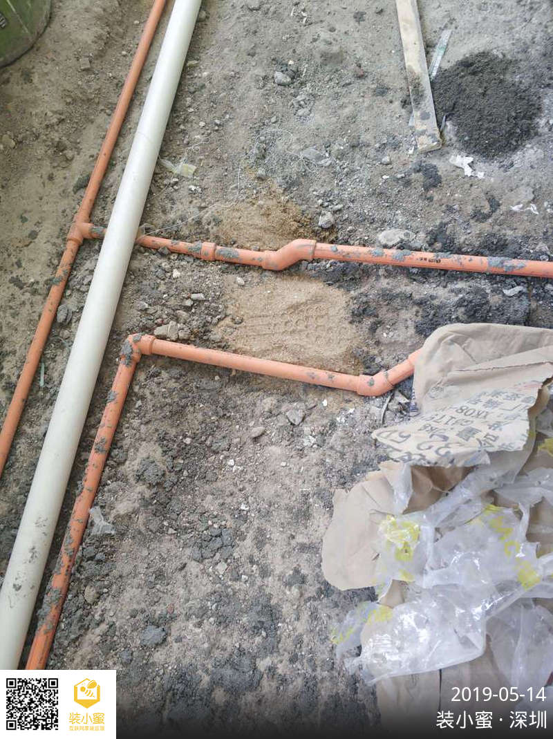

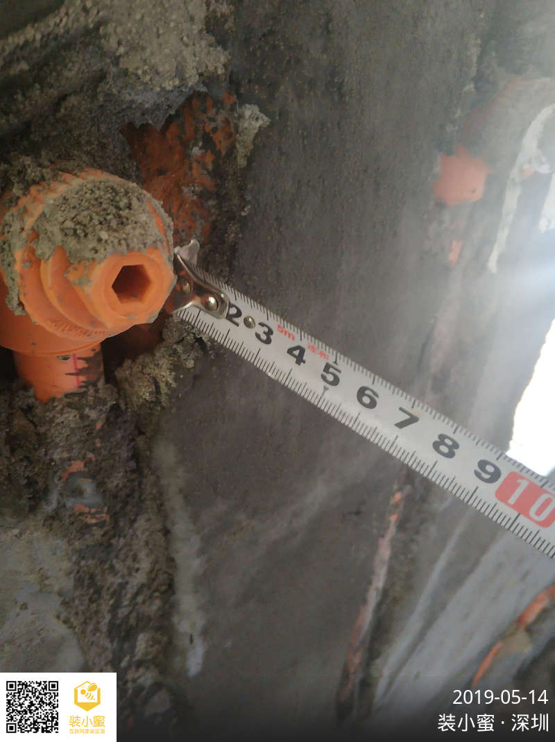

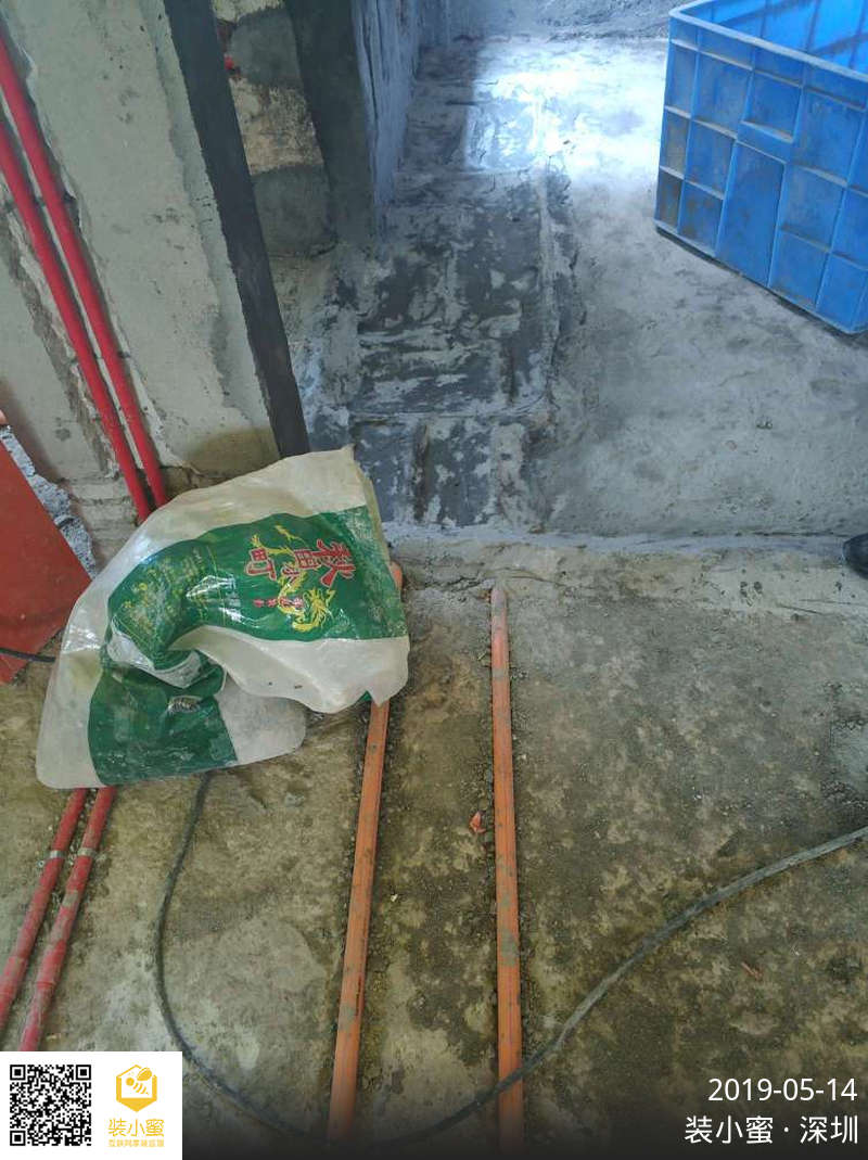

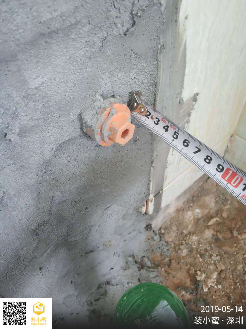

1.给水管固定间距过大,间距应小于800mm。

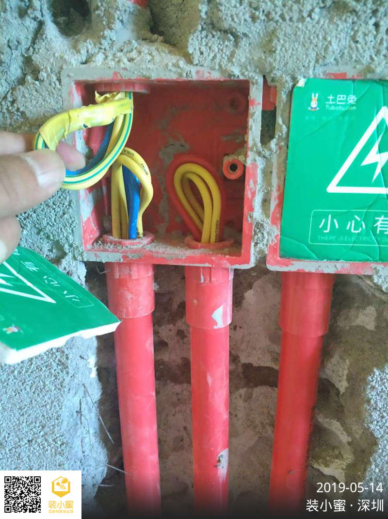

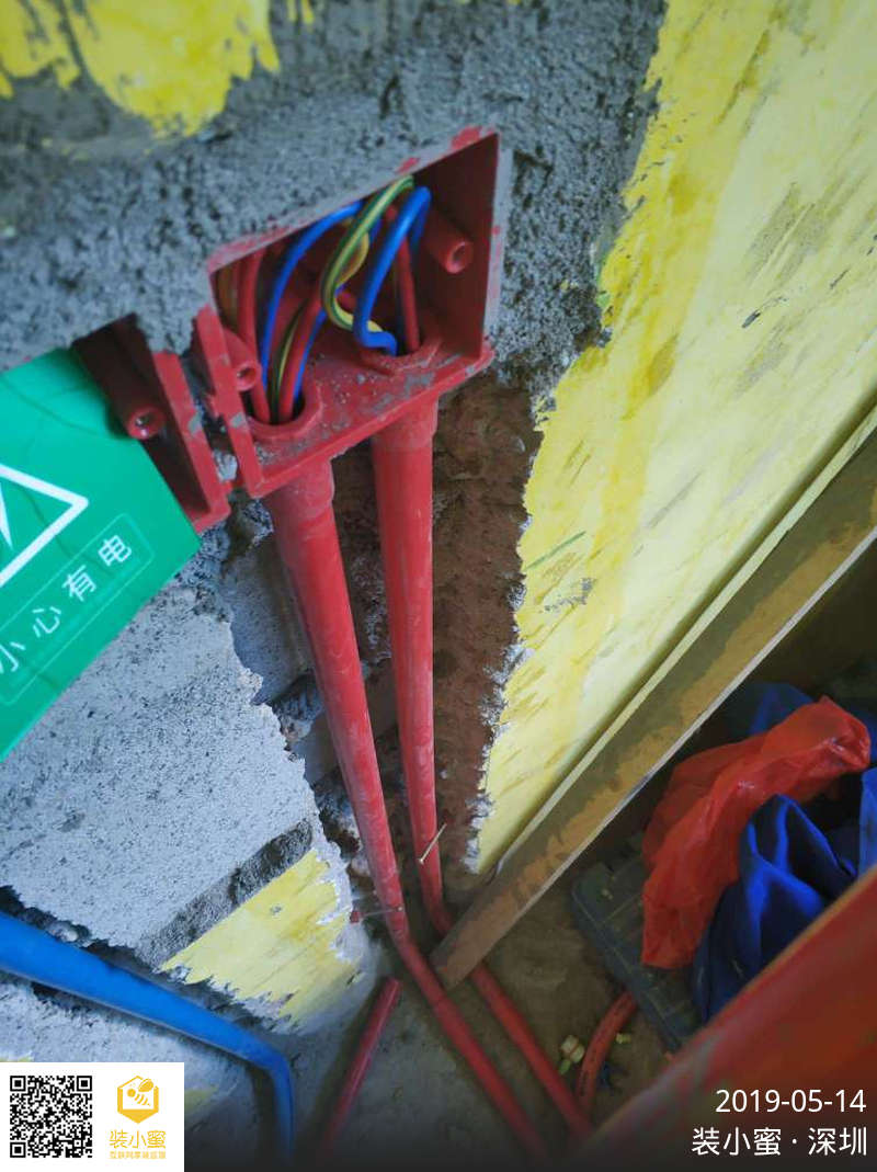

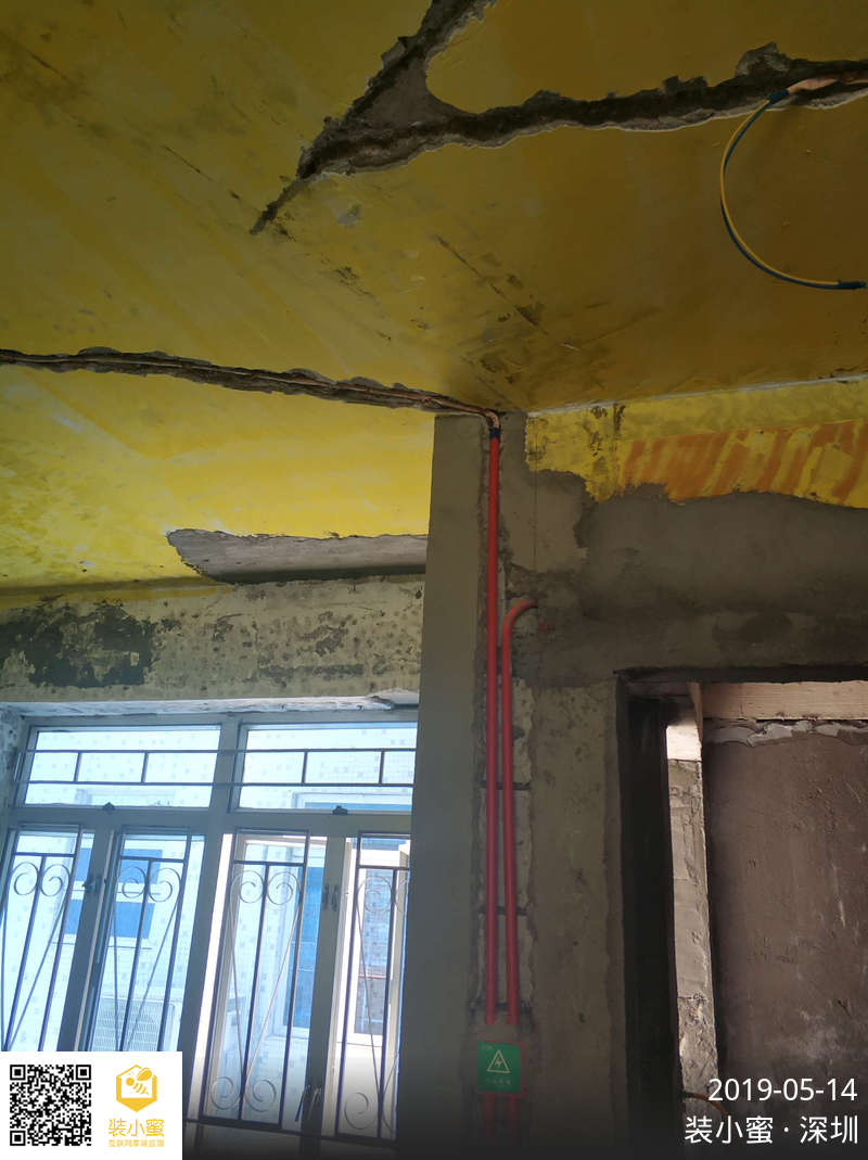

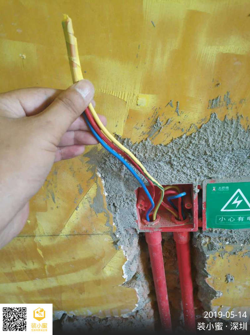

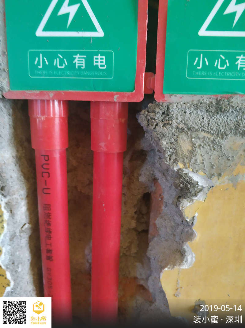

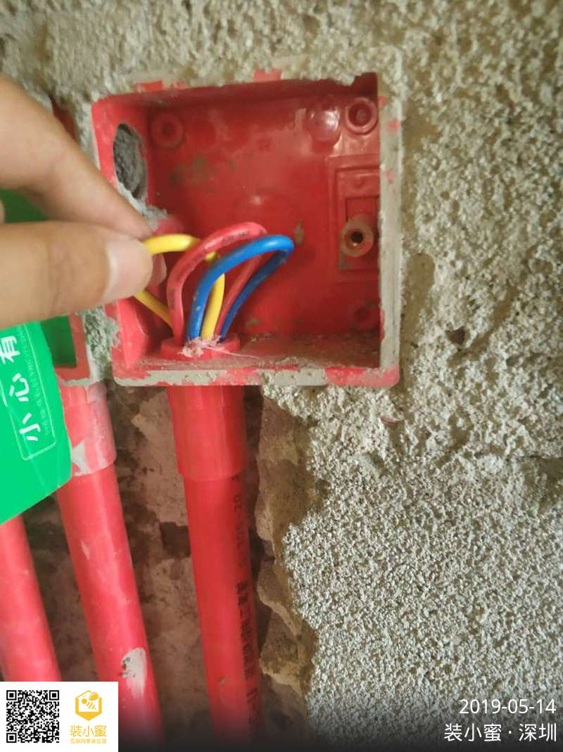

2.天花灯线需灯头盒固定。

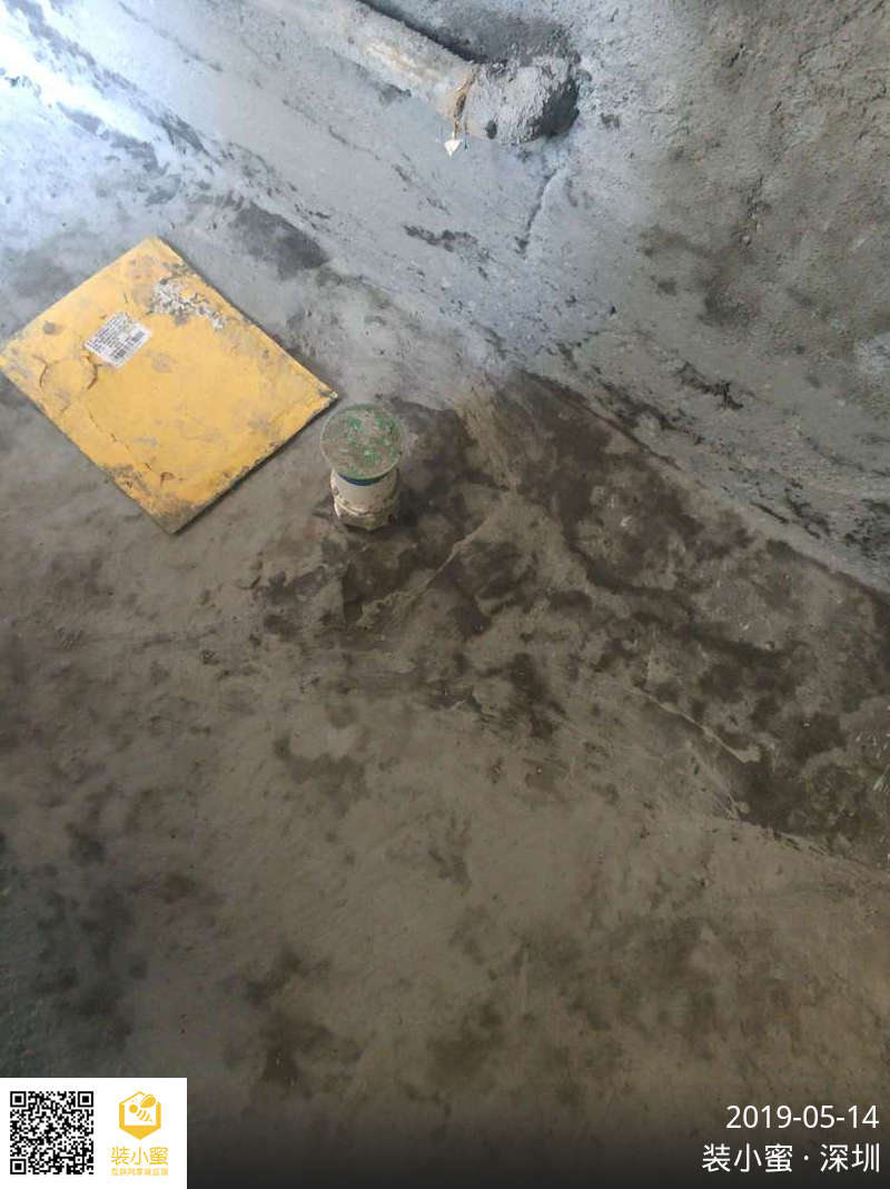

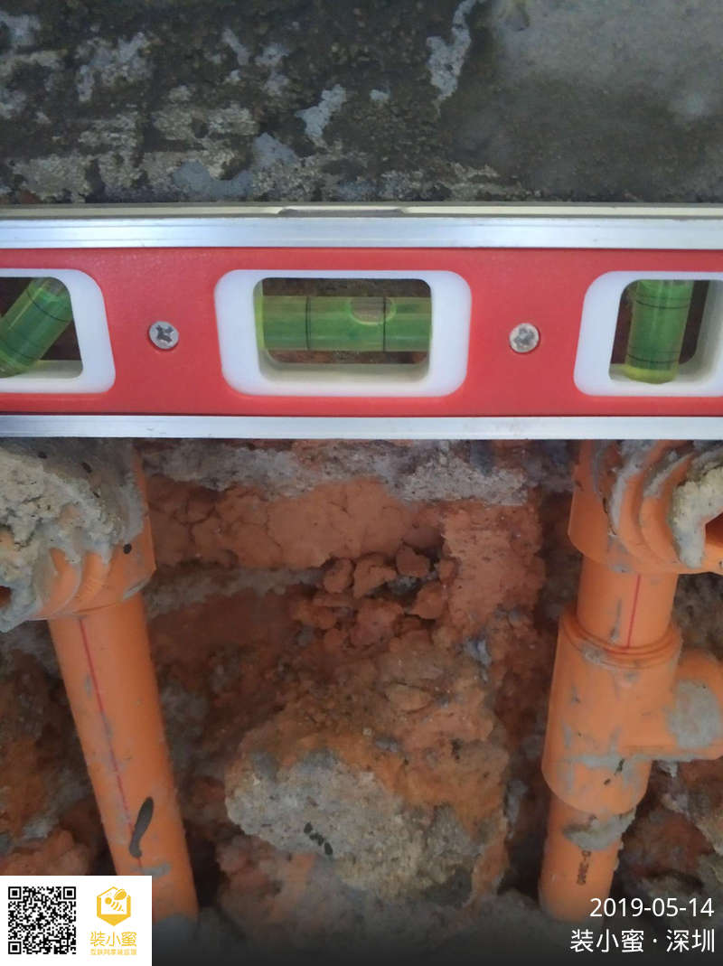

3.排水管伸出地面高度应大于200mm。

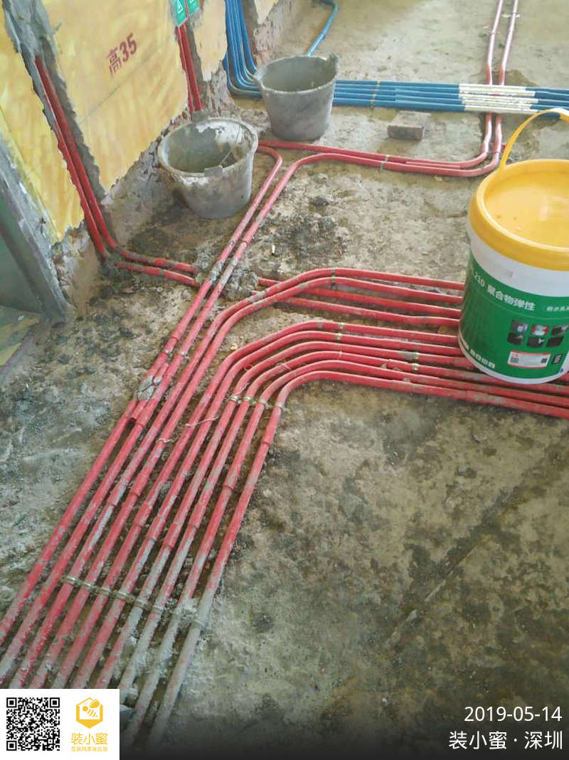

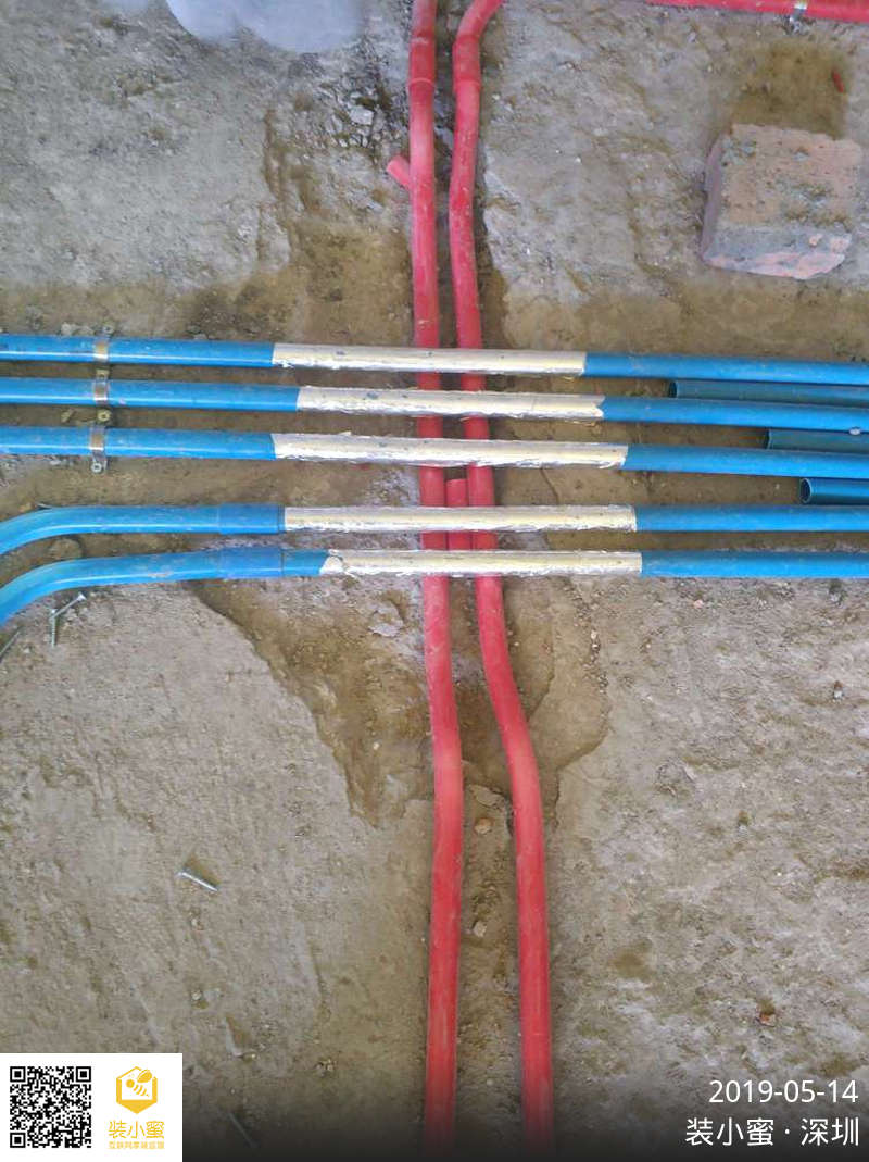

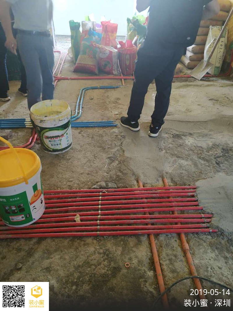

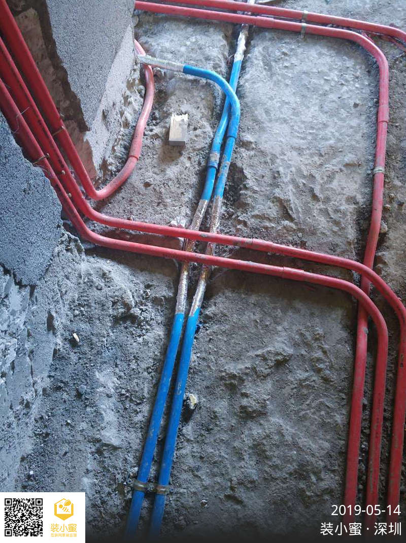

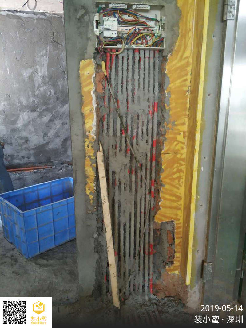

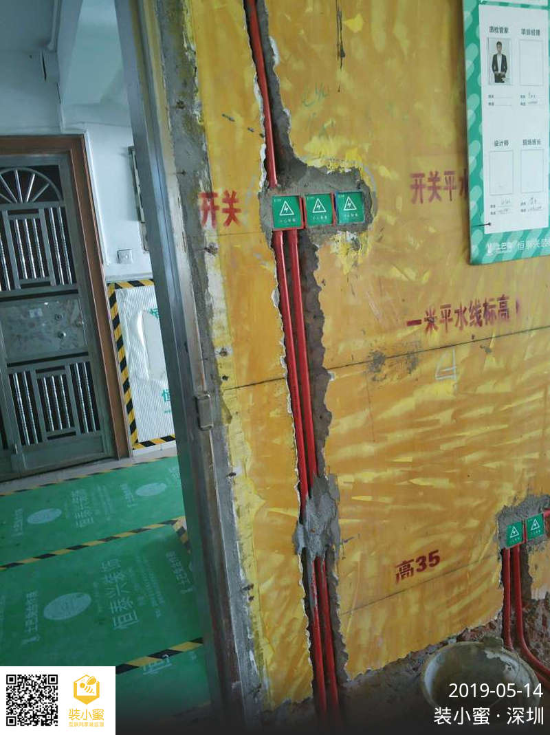

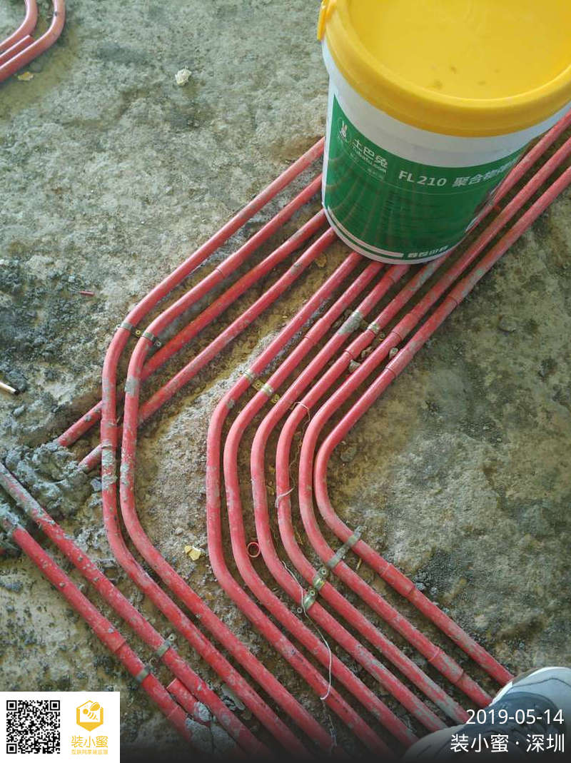

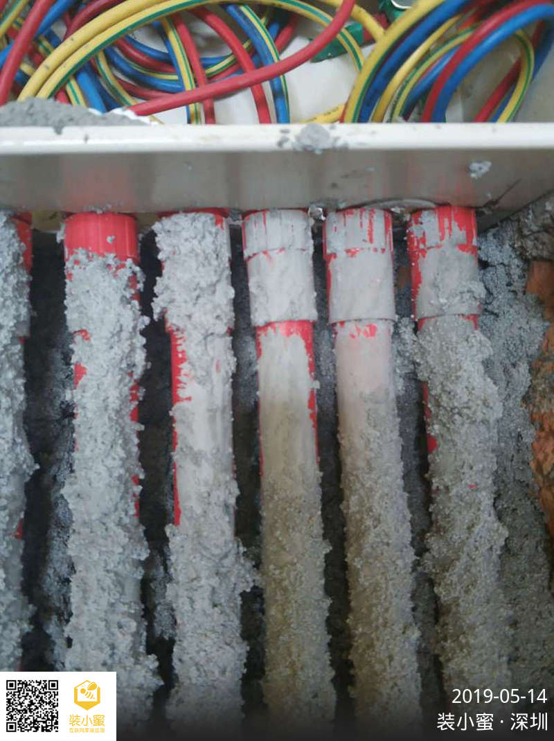

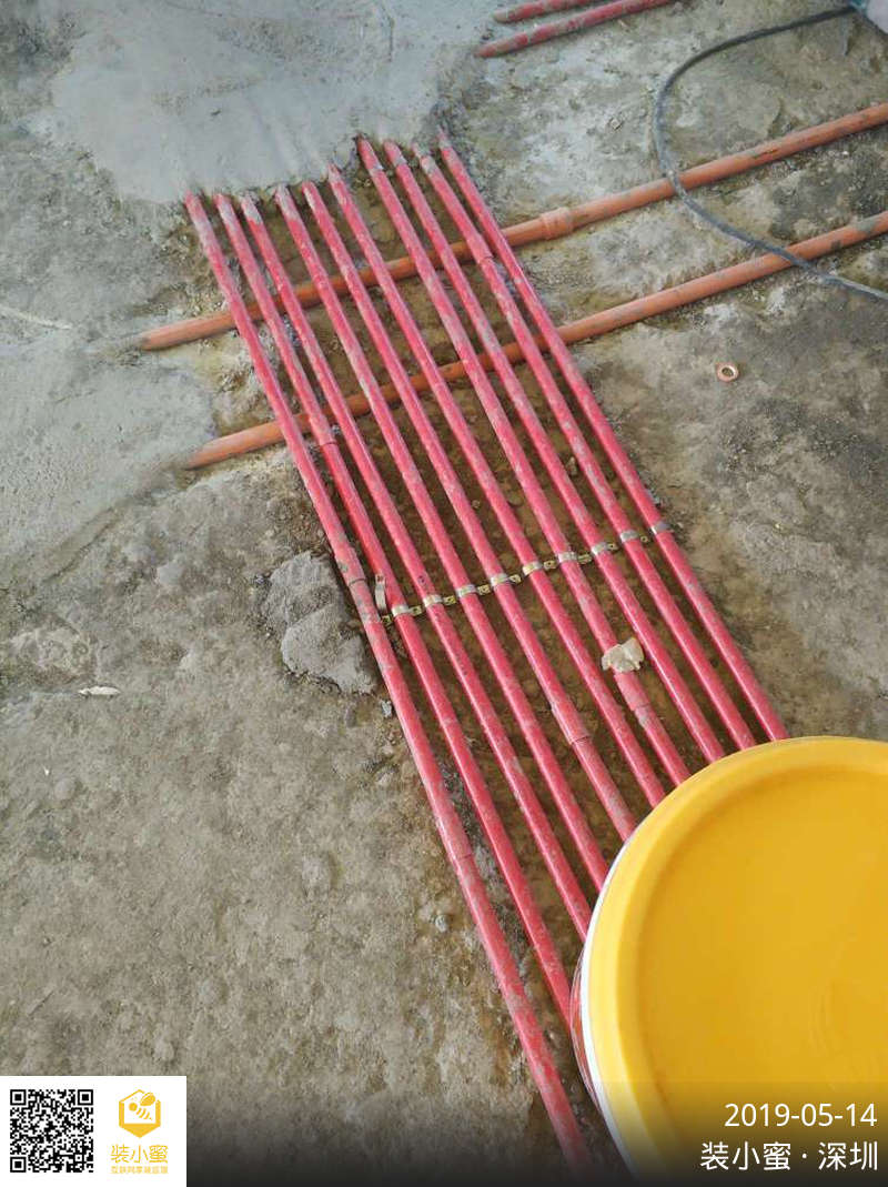

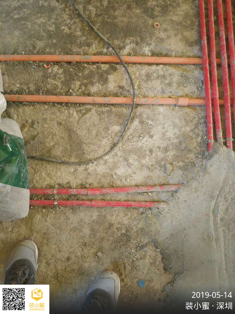

4.次卧强弱电管平行间距过小,应大于150mm。

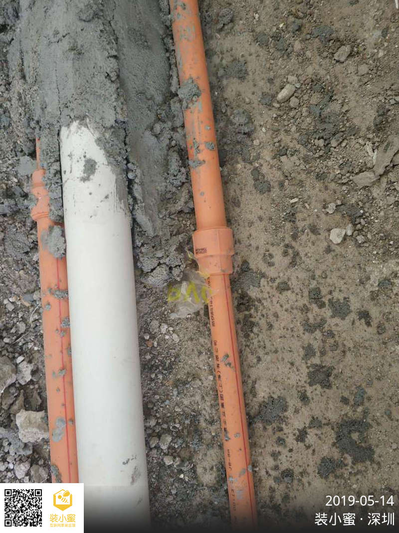

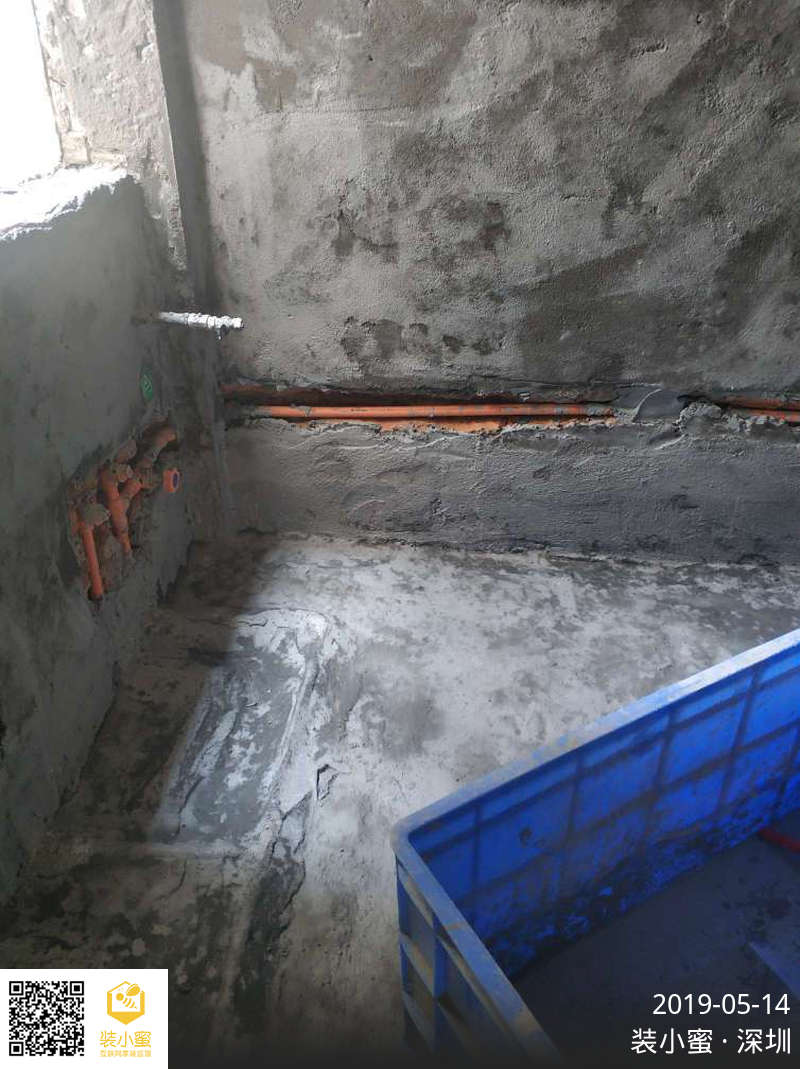

5.阳台排水管多管并管应采用斜三通顺水连接,有效避免返水现象。

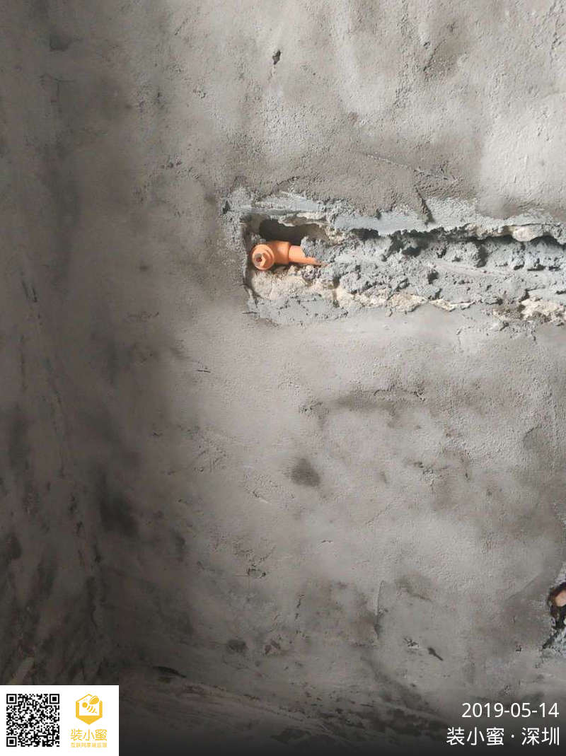

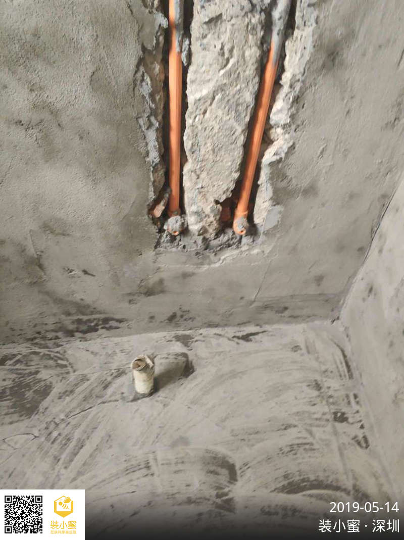

1.整改项完成整改合格后拍照传施工群。封槽不能凸出墙面。
2. 封槽前要洒水,防止空鼓。
3. 防水施工技术要求:防水涂料施工前,隐蔽工程的管槽必须先填补平整。 检查原墙面表面是否有疏松与空鼓、开裂等现象,基层要求牢固、平整、无明显孔眼。 湿区防水高度不低于1.8m,防水层涂刷不低于2遍。地面防水应在墙砖铺贴后再涂刷,并延伸至墙面200mm以上。 防水施工完成后必须进行24小时以上的闭水试验。闭水试验开始前通知监理,监理会上门验收。

灯头盒固定牢固,安装符合要求

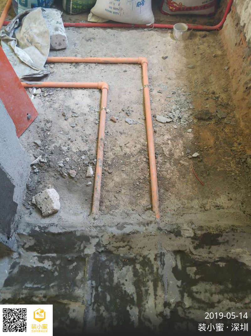

厨房排水管安装符合要求
