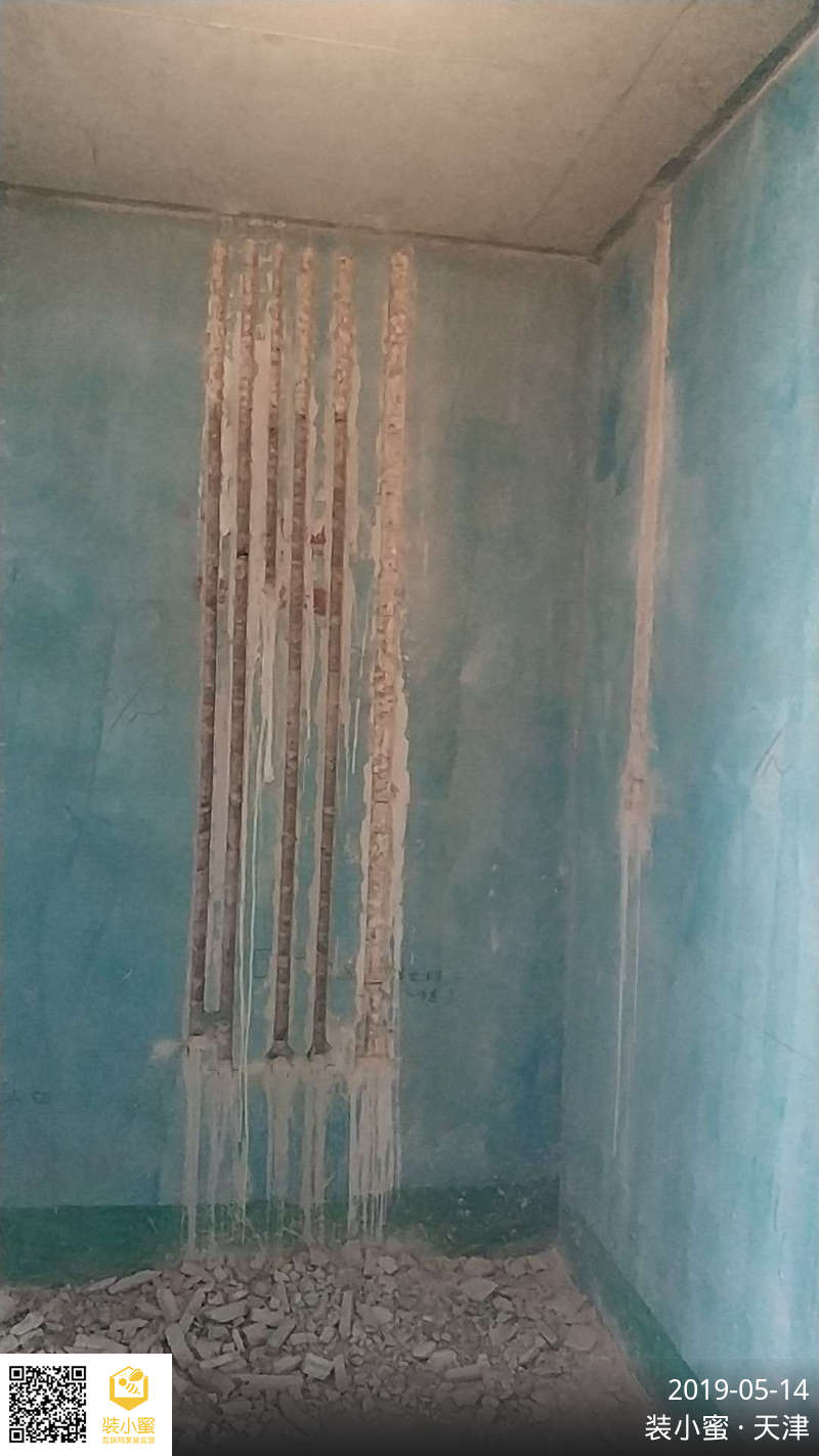

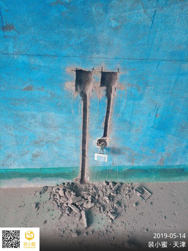

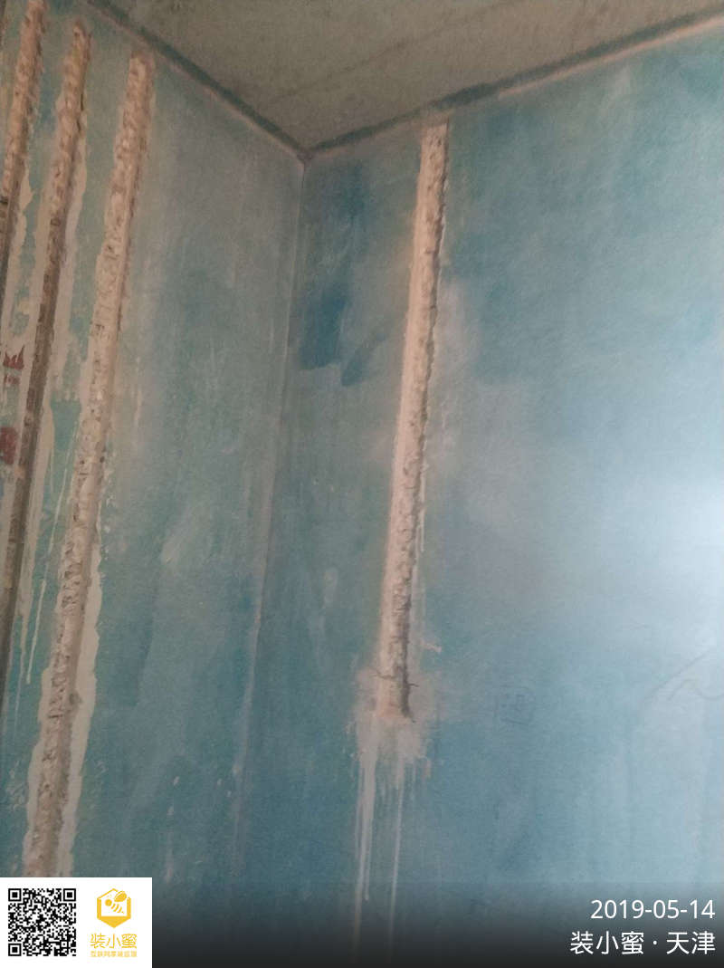

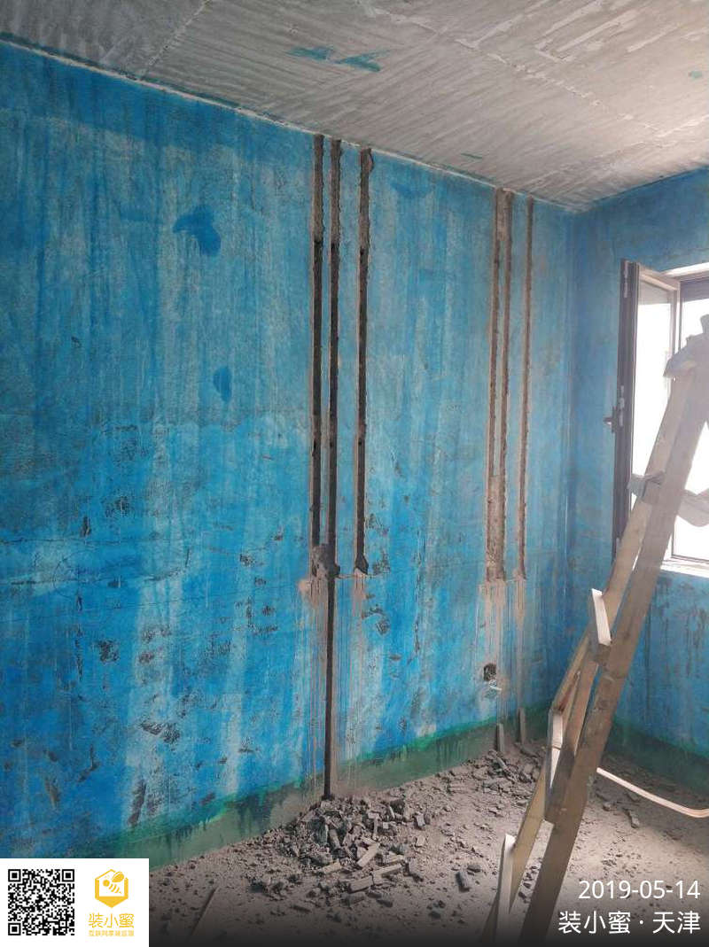

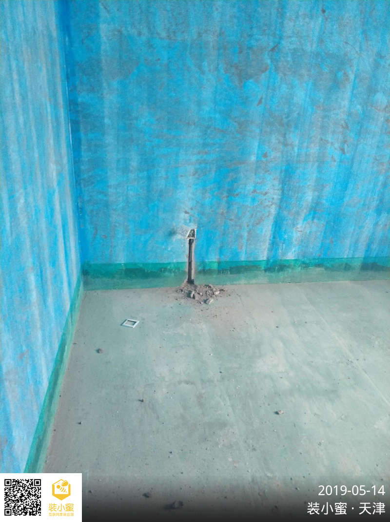

进度正常,现场水电工正在剔水电走向槽,新风、空调、水处理器厂家需进场做打孔布管等准备工作。
1 顶面墙锢需在油工进场前完善涂刷。
2 阁楼楼洞需做护拦保护。
3 设备类建议尽快进场做基础打孔等工作,已便于与水电合理规化。
4 水路墙体开槽及下水管地面开槽后,需涂刷防水砂浆保护。
以上问题已告知现场施工人员,后期跟进。

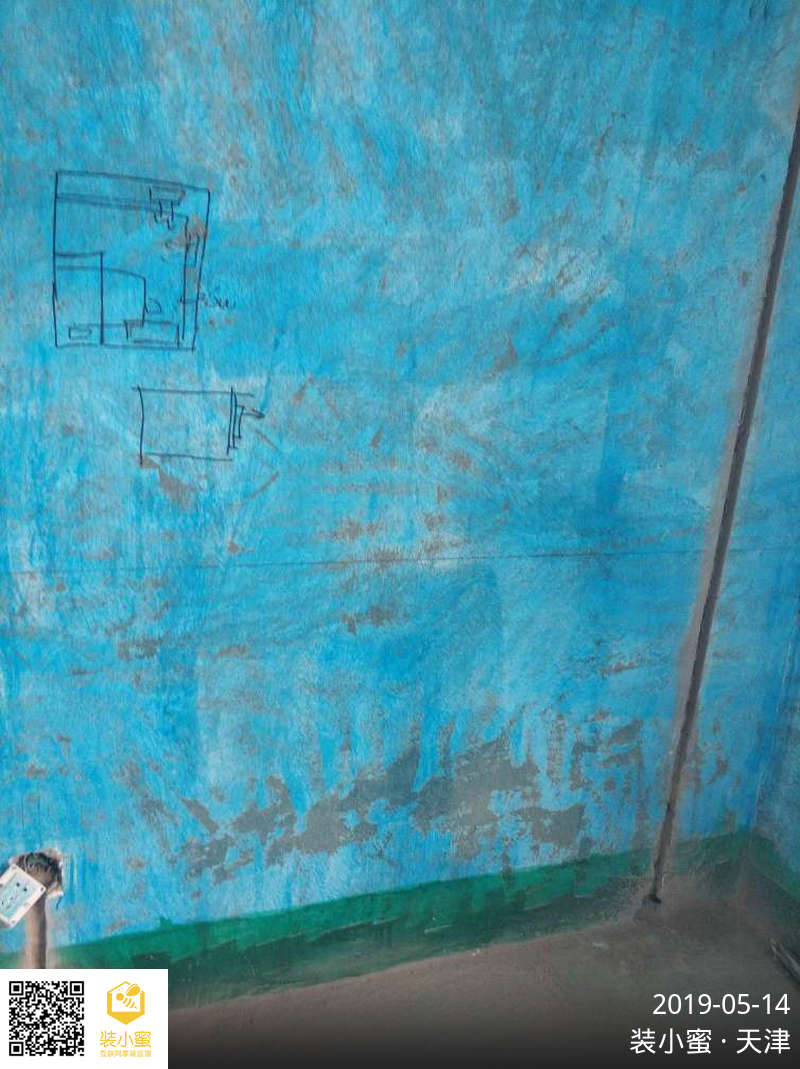

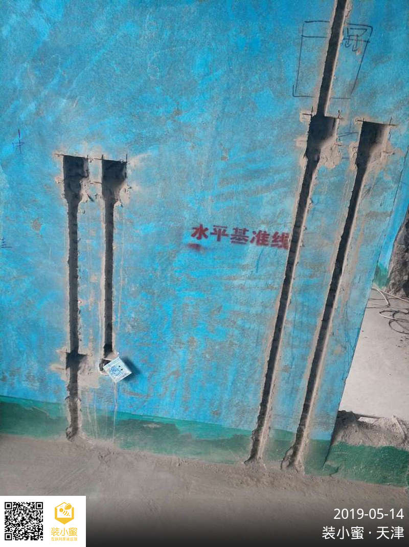

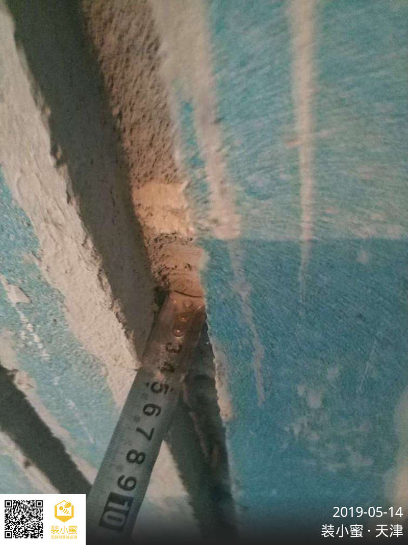

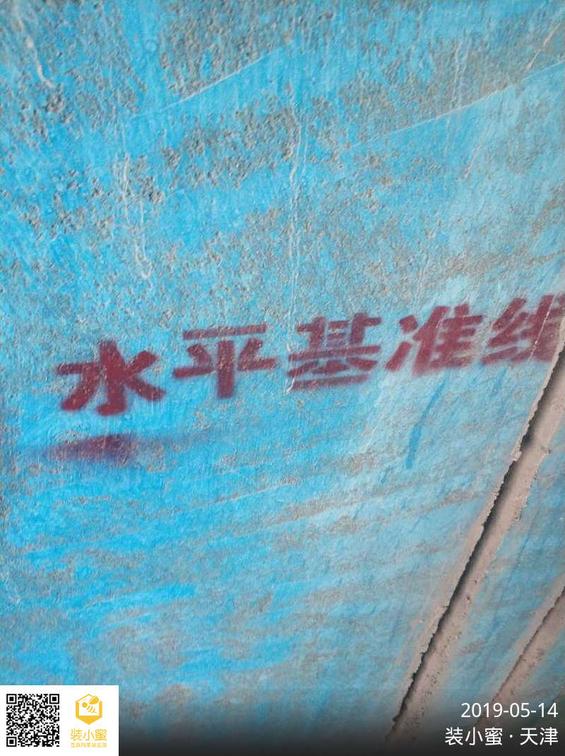

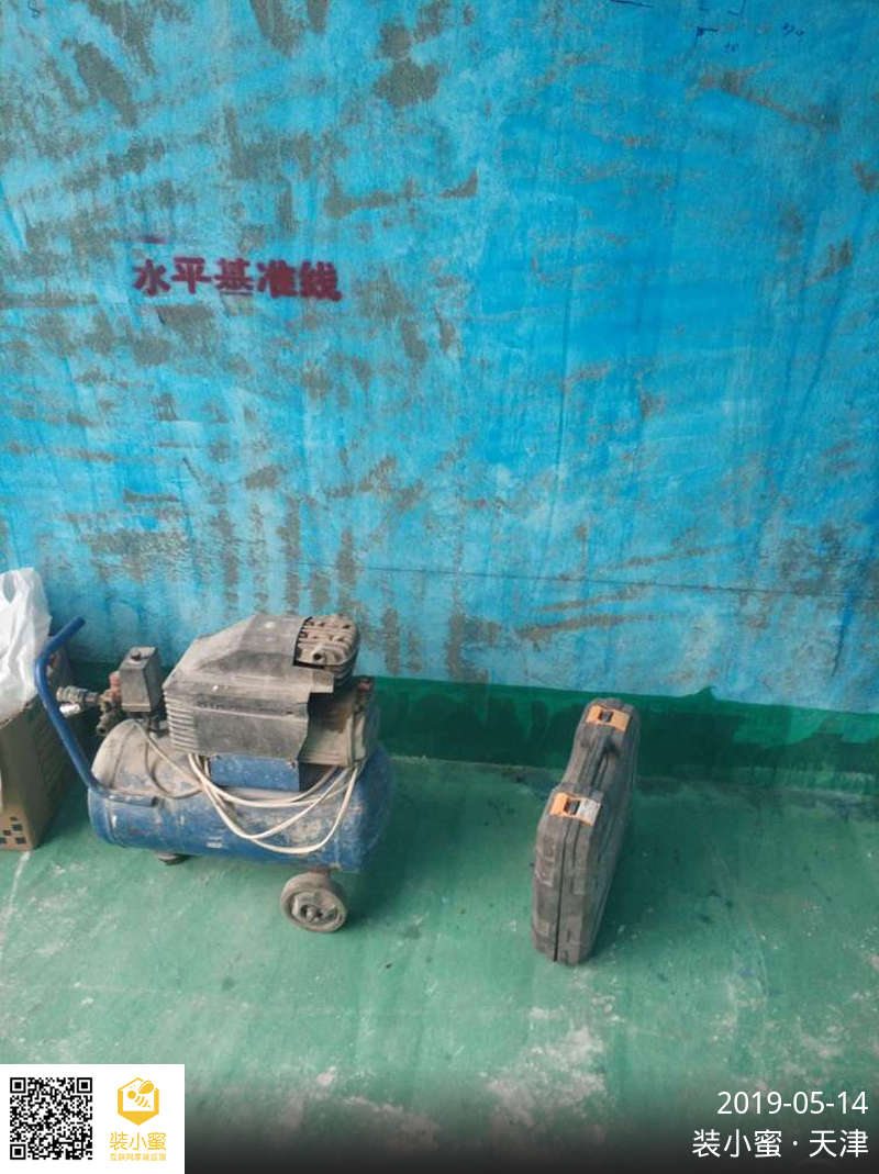

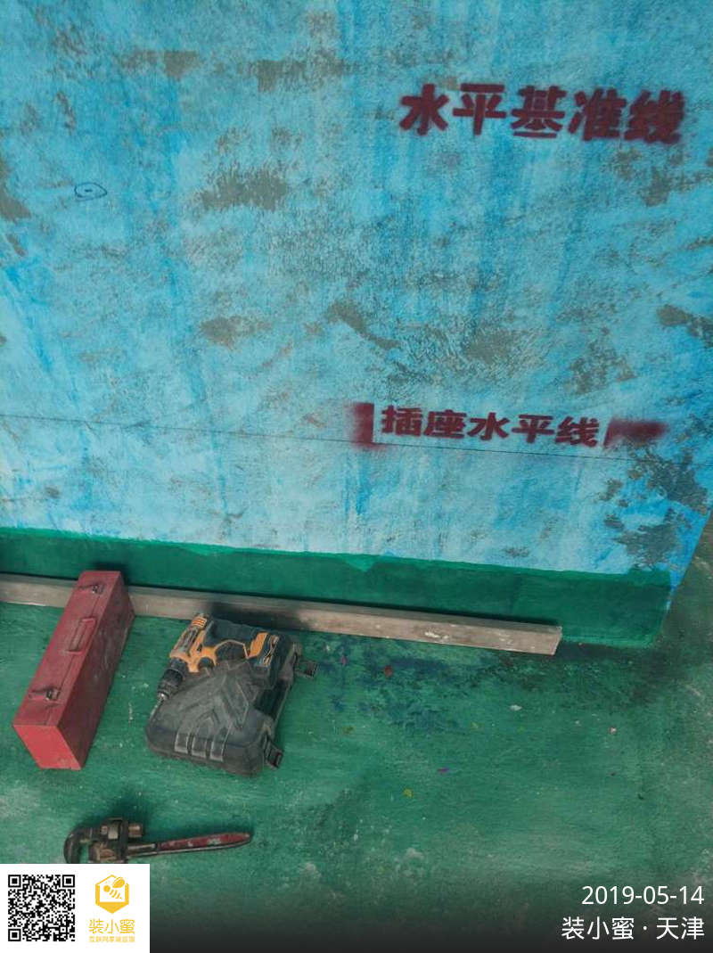

水平标准线已弹,水平检测正确
插座高度及定位线已弹,高度检测正确

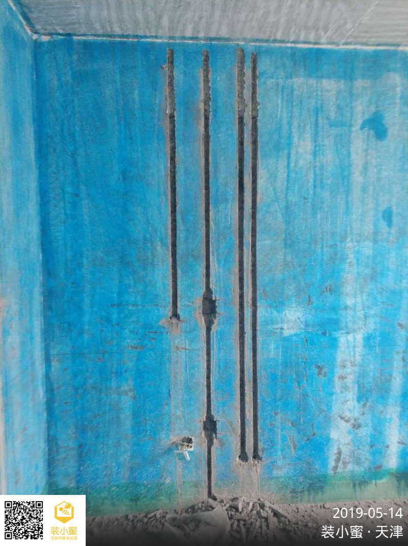

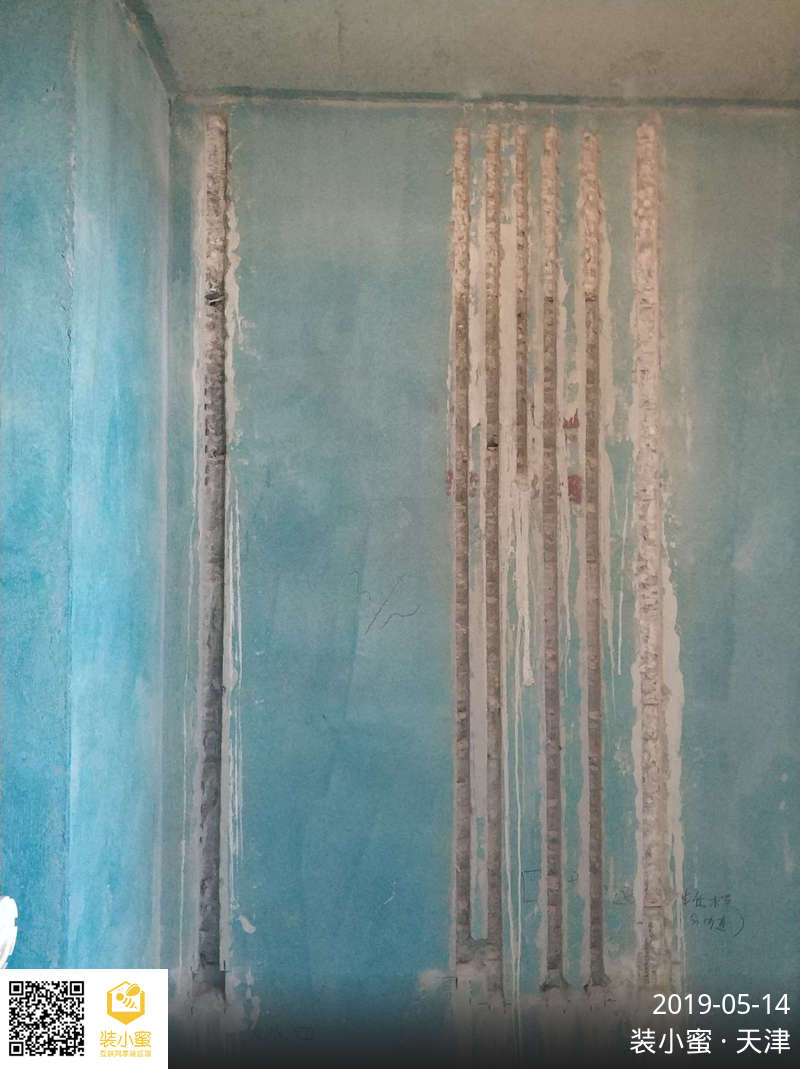

水电管线的走向设计合理,可以实施
给水点位置与水管安装方案确定,可以实施

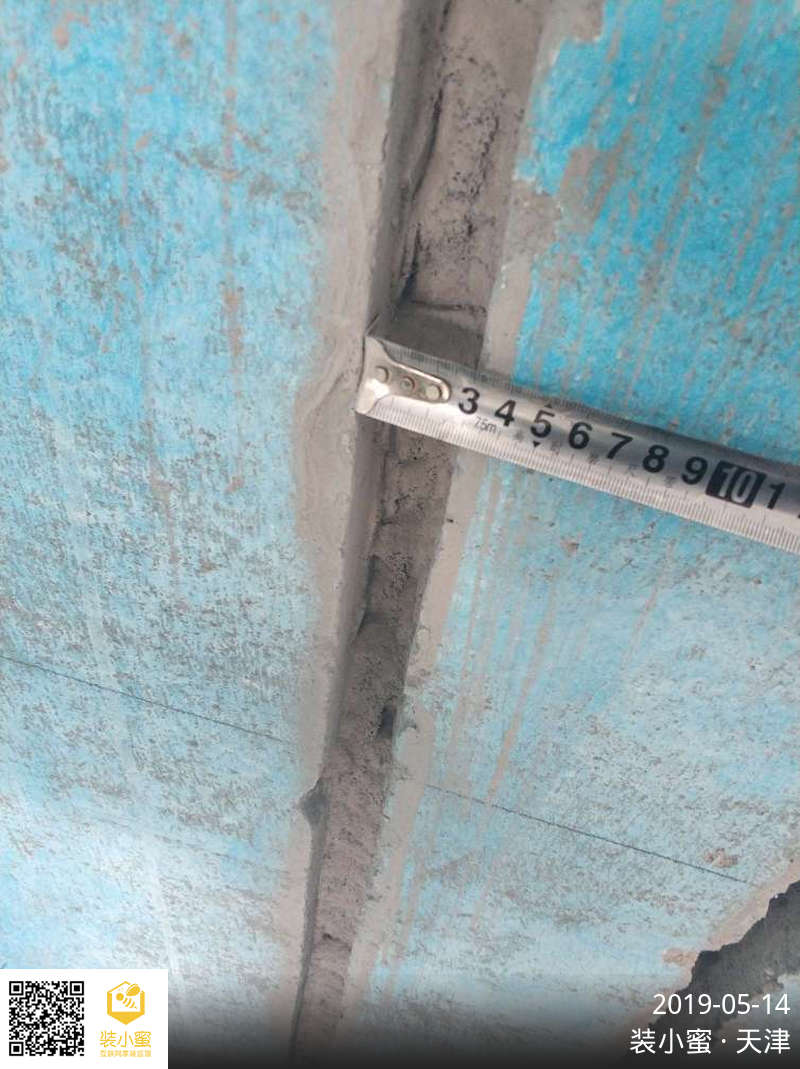

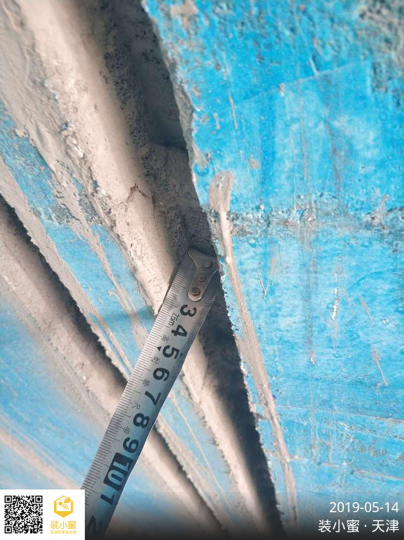

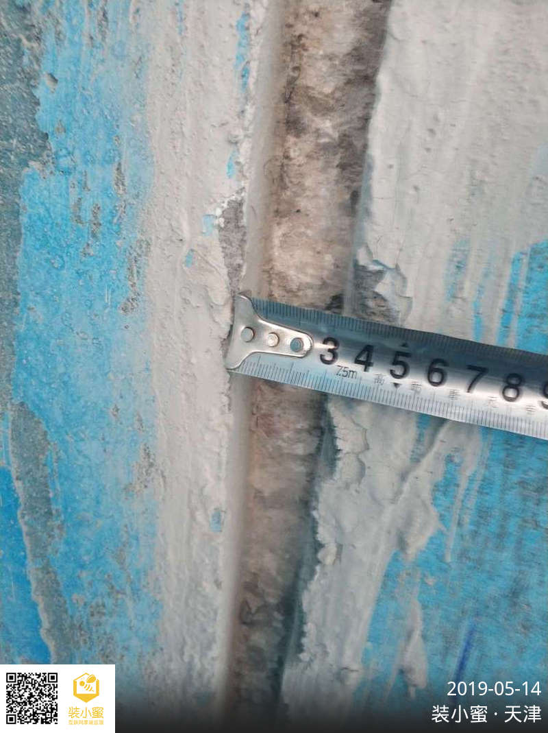

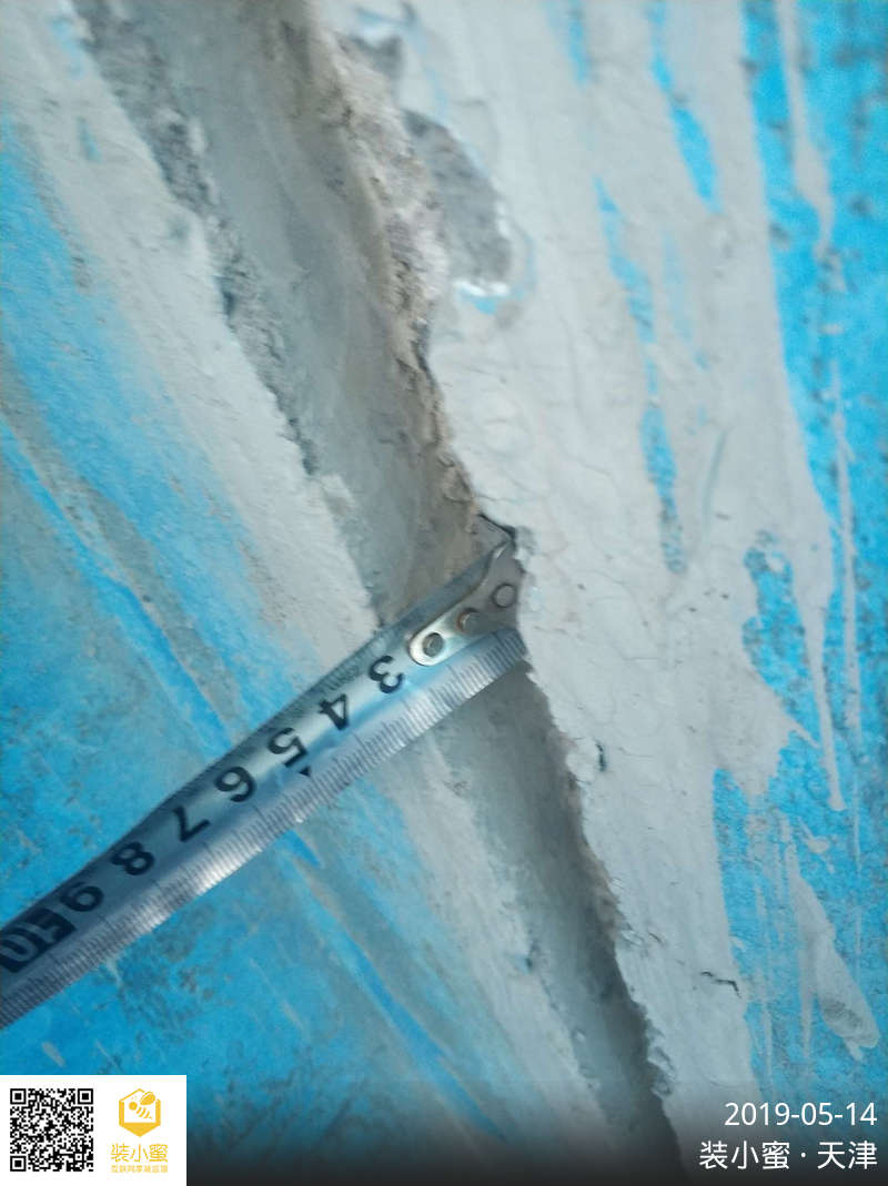

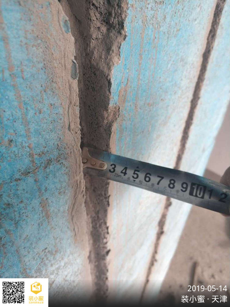

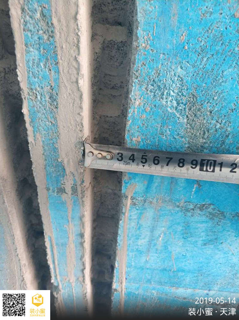

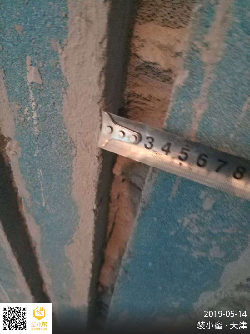

开槽平直,符合要求
开槽宽度与深度符合要求
