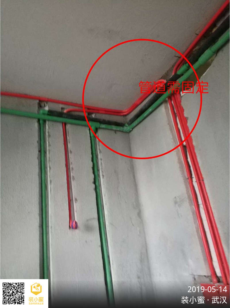

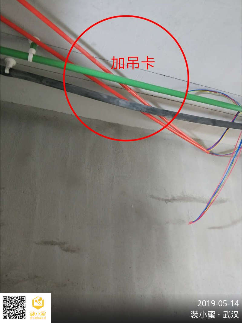

2,多处水管吊卡间距太大,需加固。

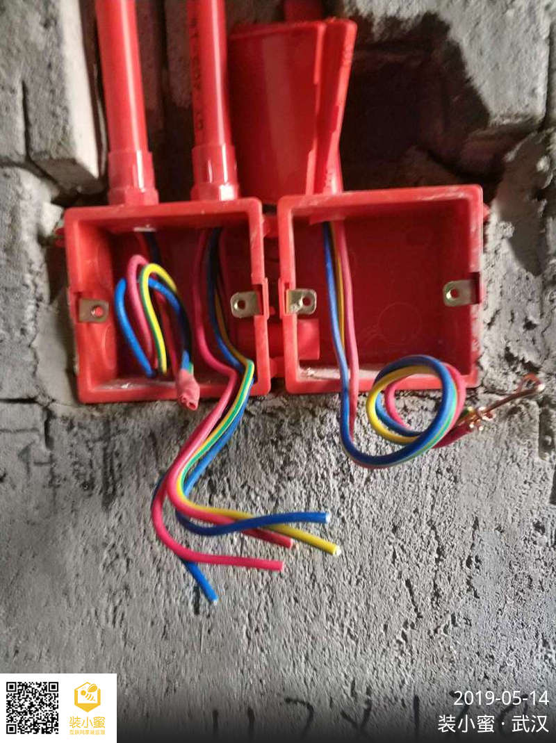

4,冰箱,厨房电的位置不对,需调整。

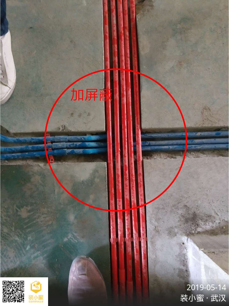

5,强弱电交接处需加强屏蔽处理。

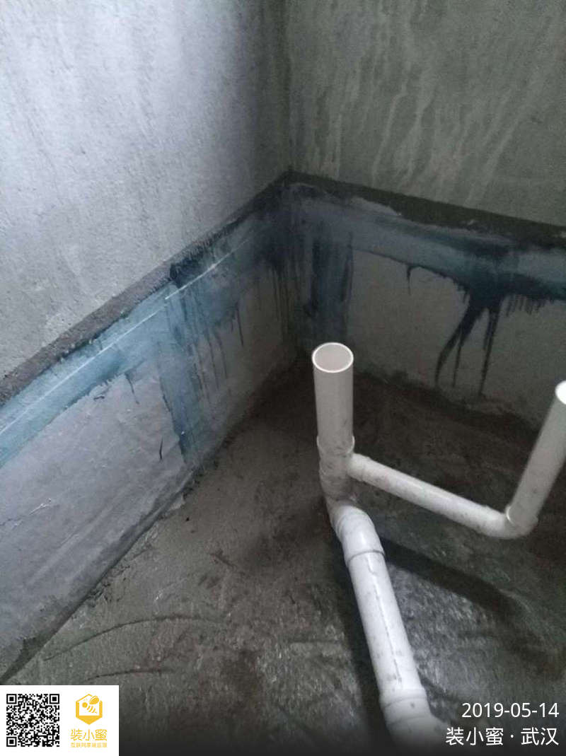

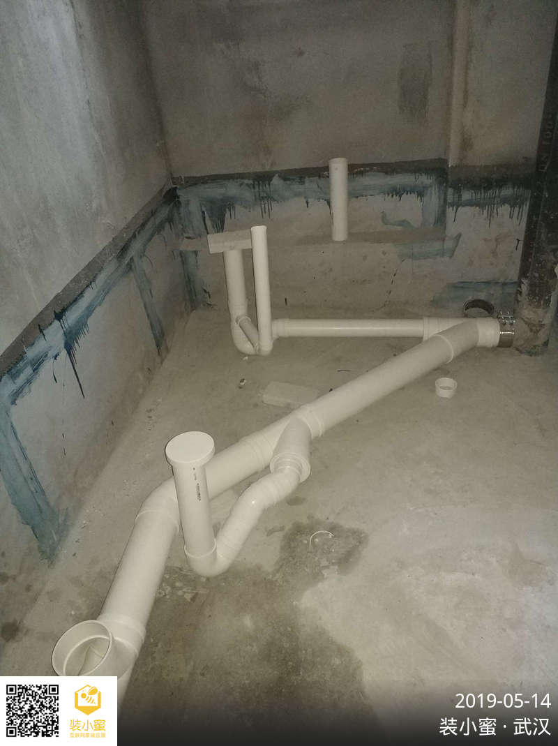

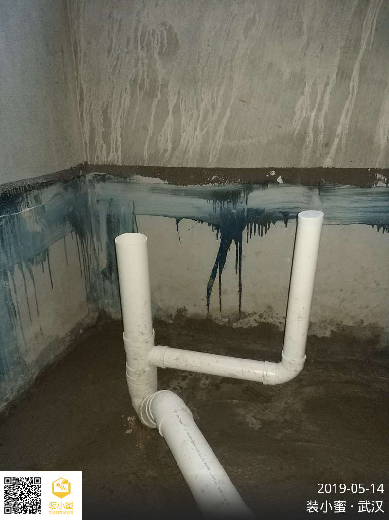

厨房排水管安装符合要求
符合标准:18项

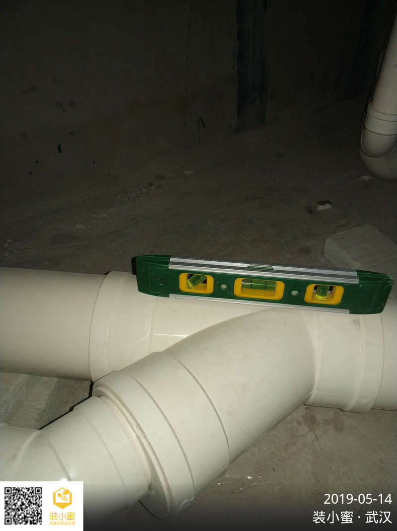

多管并管,已采用Y型三通连接
下水管道经通水试验,排水畅通
