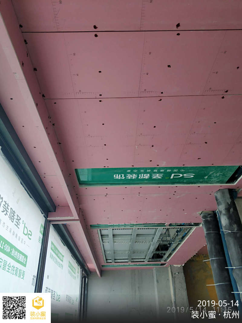

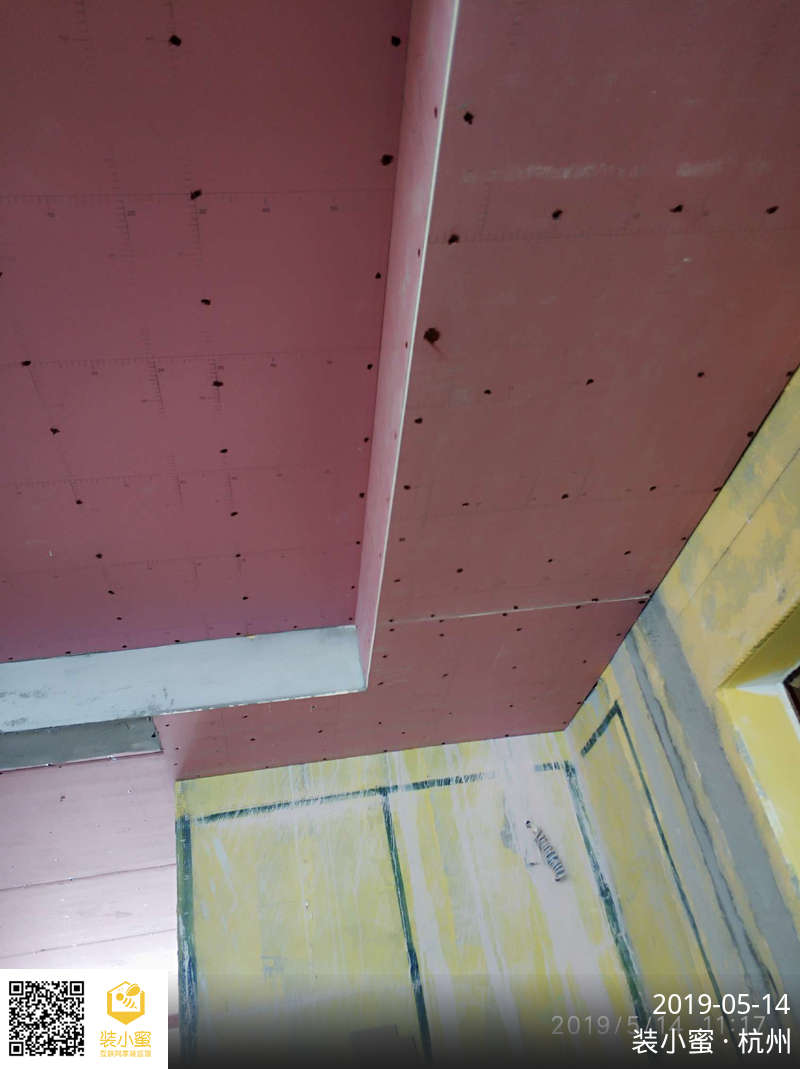

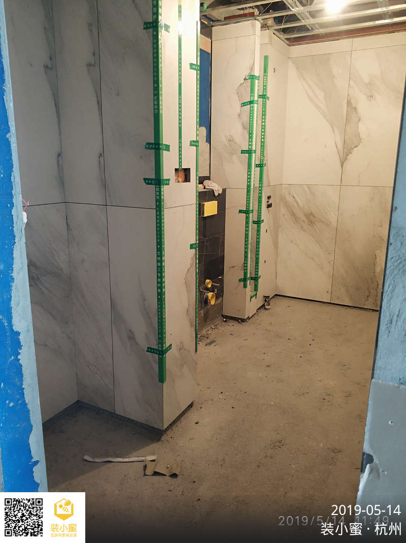

木工正在做主卧与衣帽间阳台处。用石膏板包管。

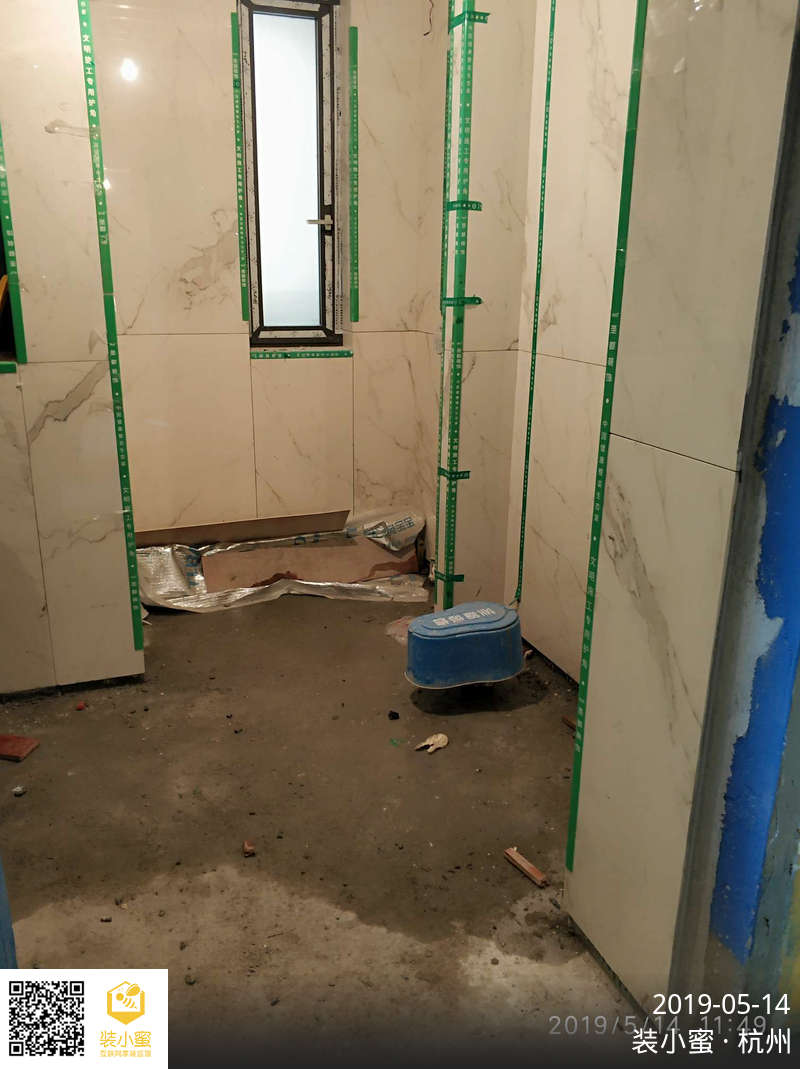

1:之前主次卫,卫生间地面做防水,闭水试验后是没有问题的。但是现在放置这么长时间。卫生间吊顶施工,加上地面有那么多沙子,施工碎料。谁都不敢保证防水有没有破坏掉。要么重新闭水试验,要么重新做防水。

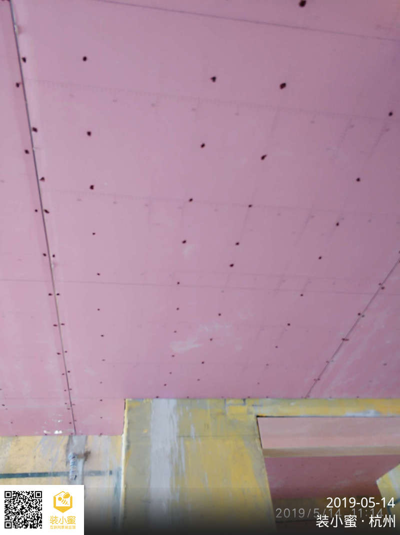

2:次卧进门上方吊顶石膏板,破损需更换。

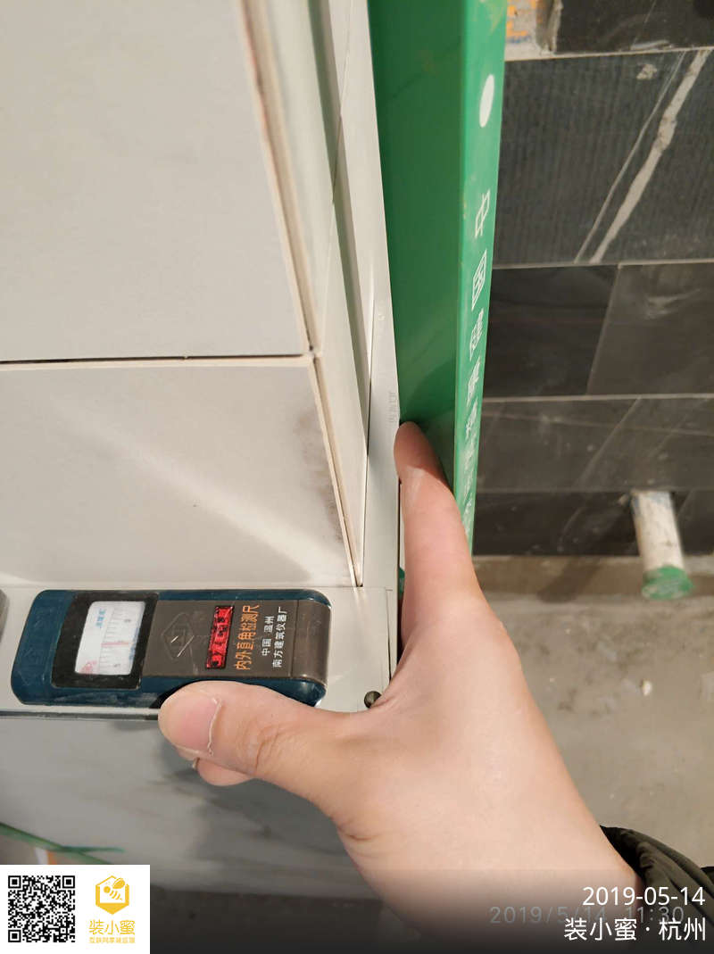

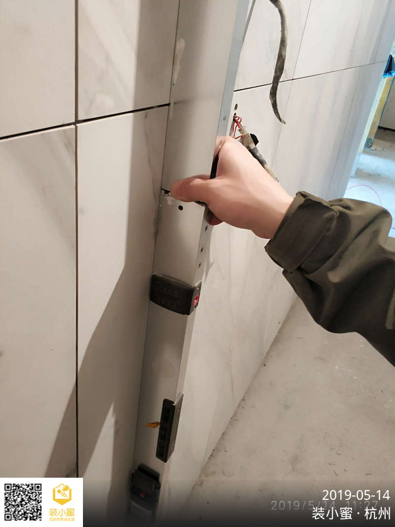

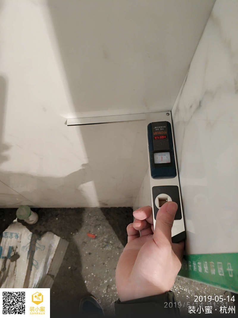

3:次卫淋浴房。正对着进门处的墙面。最上方有一块空鼓需整改。(如果能灌浆处理就不更换。)
4:次卧烘干毛巾架。烘干毛巾架里面内丝有很多砂浆。清除时不要破坏内丝。不要用水清洗。可以选择用空气压缩机吹掉水泥砂浆。
5:主卧阳台处放浴缸右墙面下方有一块粉层空鼓,需铲掉重新粉刷。凿除空鼓时,并对整面墙自行要进行检查。
木工全部施工完成后。安排做地暖。并保压两天后不掉压,在让施工方做地暖找平。不然万一有什么其他问题说的不清楚。

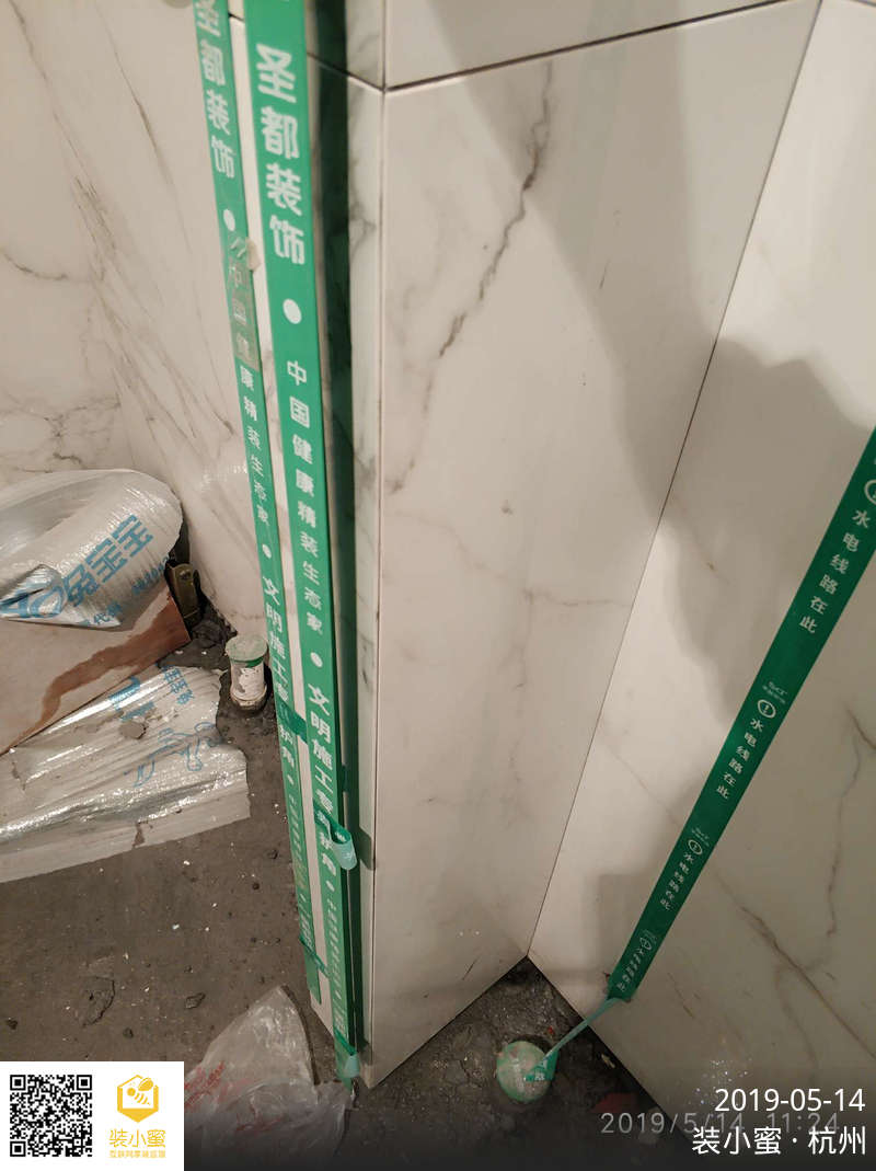

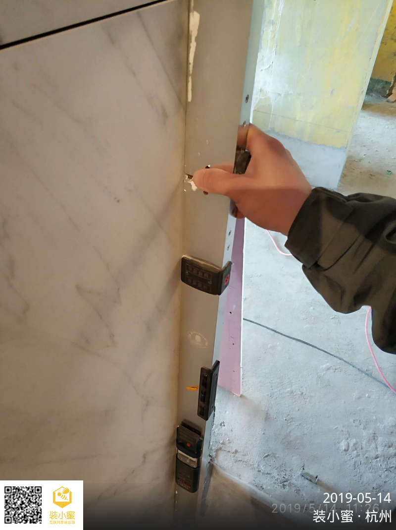

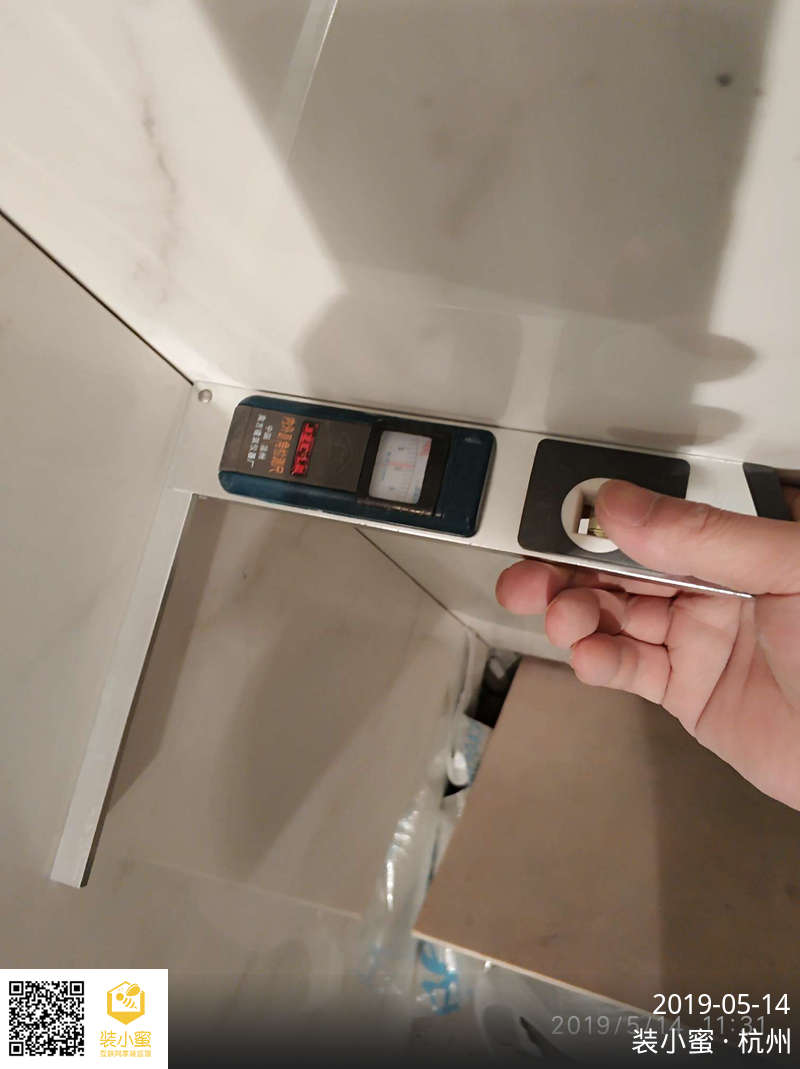

原地面基础处理符合要求
原地面基础处理符合要求

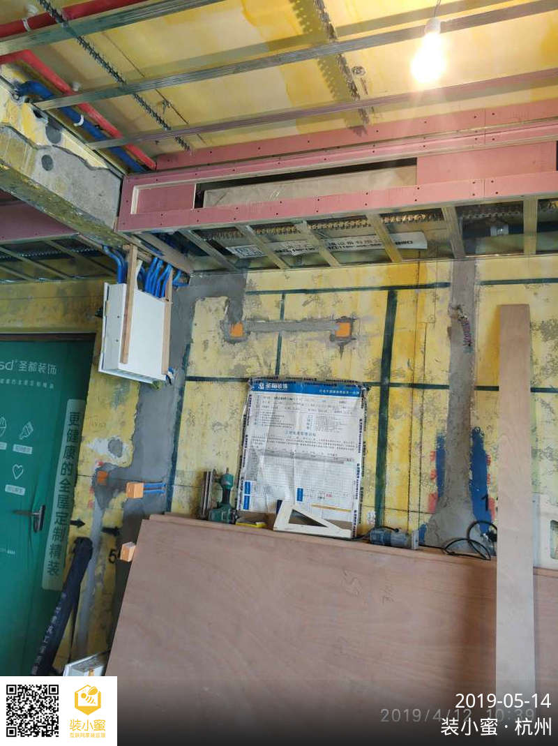

中央空调风口处使用石膏整板安装
