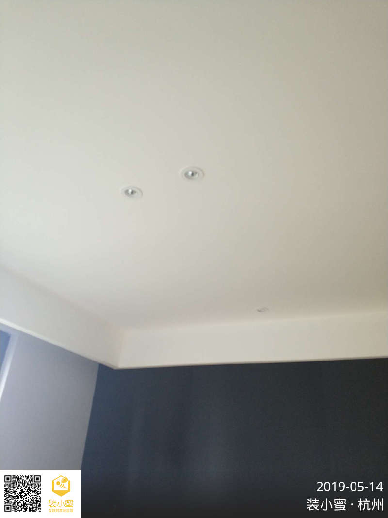

1.卧室客厅墙顶面乳胶漆分色线不平直需油漆修补平直。

分色线平直,分色处色泽一致

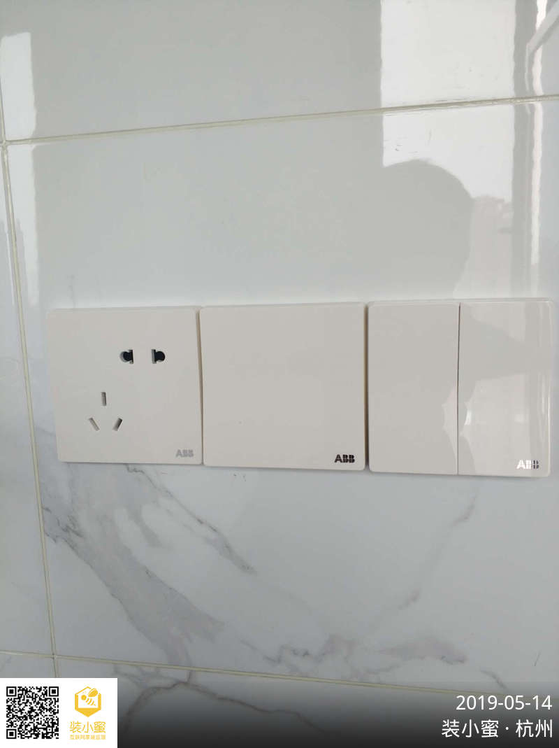

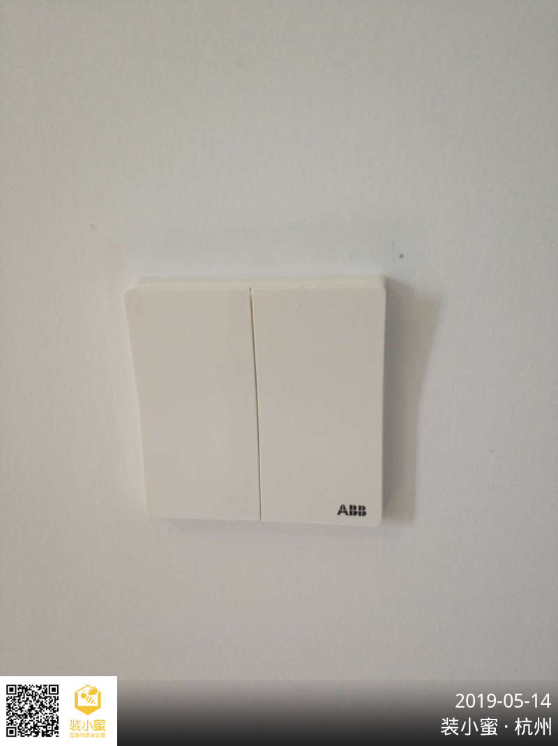

各面板安装牢固并符合要求
开关面板的操作与控制正常

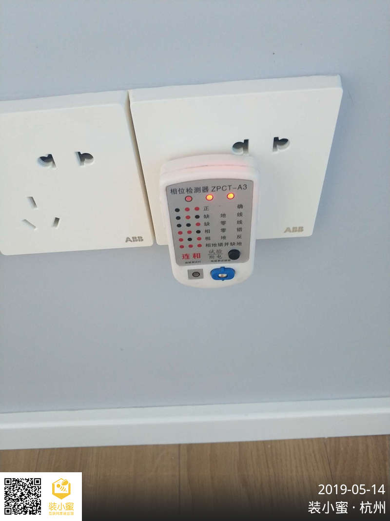

插座面板经通电检测,工作正常
弱电面板的接线已经完成

乳胶漆色泽一致,无色差透底现象
乳胶漆表面无明显缺陷,符合要求
乳胶漆表面手感牢固、光滑
细节处理无明显缺陷,符合要求
乳胶漆表面无明显缺陷,符合要求

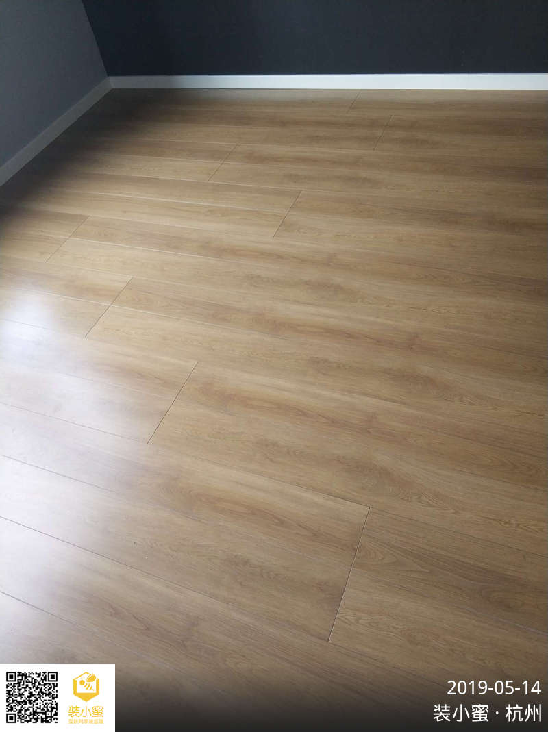

地板表面平整,无明显变形
安装牢固,拼接质量符合要求
收口条安装牢固,符合要求
表面完整,色泽一致
踢脚线安装质量符合要求
拼接缝处理符合要求
