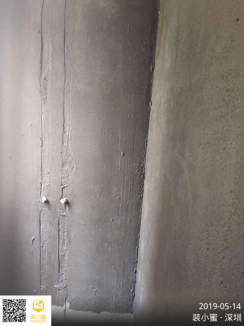

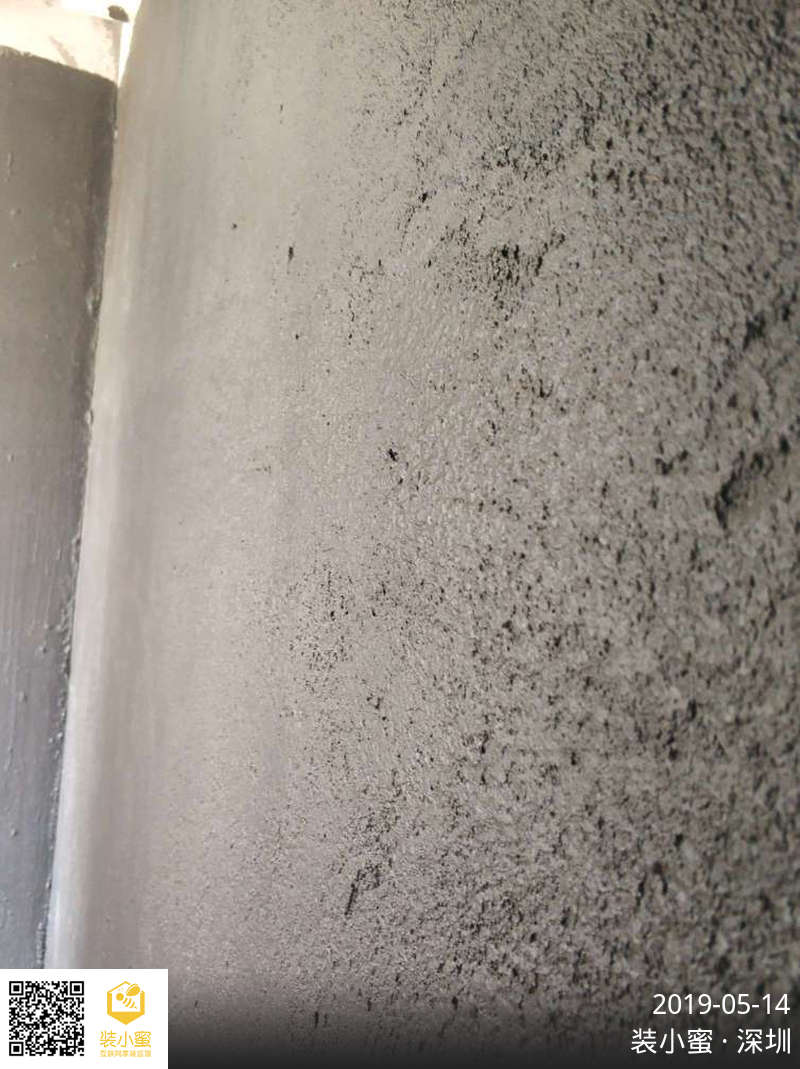

现场瓦工地面找平施工中

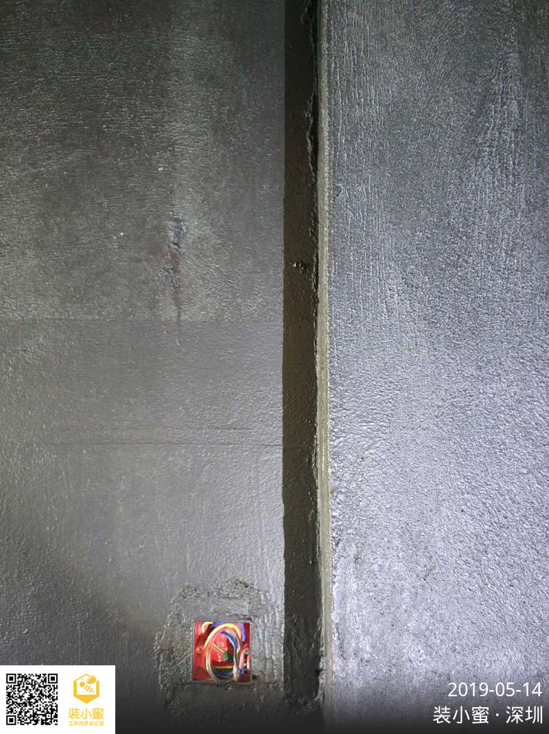

水电发现的问题 已与客户确认

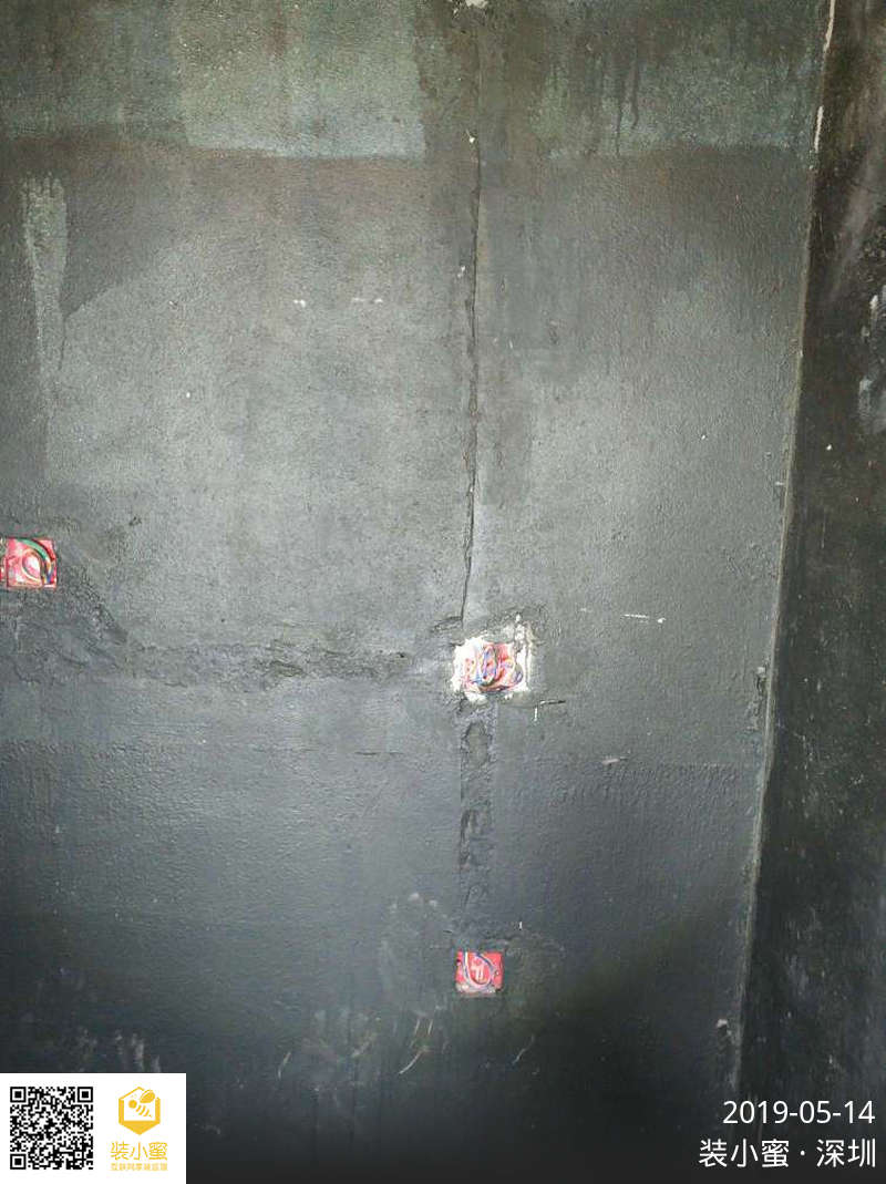

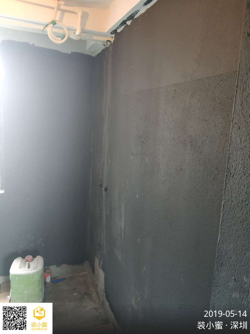

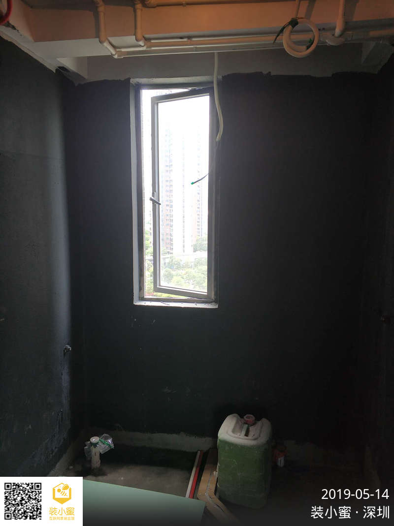

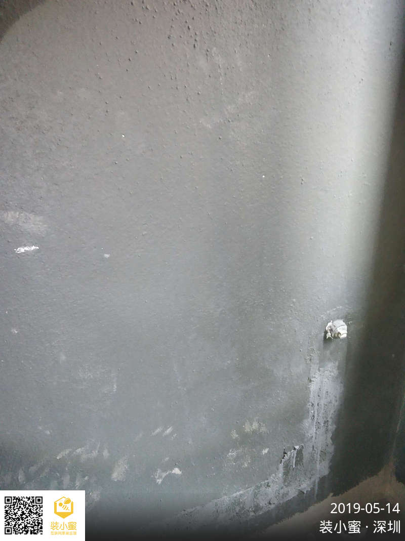

①厨房墙面防水涂刷施工面积需确认。(瓷砖铺贴位需加强补刷防水)

①地面找平施工完成后 需及时洒水 做好养护措施。

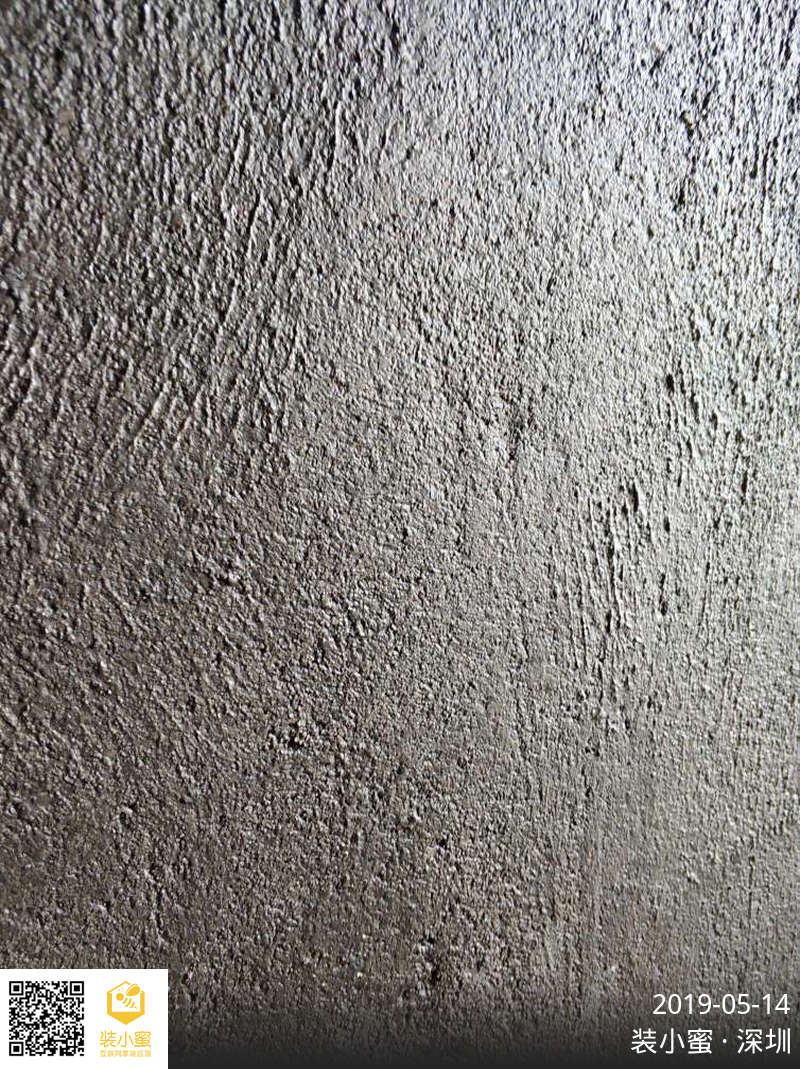

②墙面腻子批嵌施工建议 第一遍使用外墙腻子,开槽接缝处挂网。
③瓷砖铺贴过程中注意空鼓率,平直度。

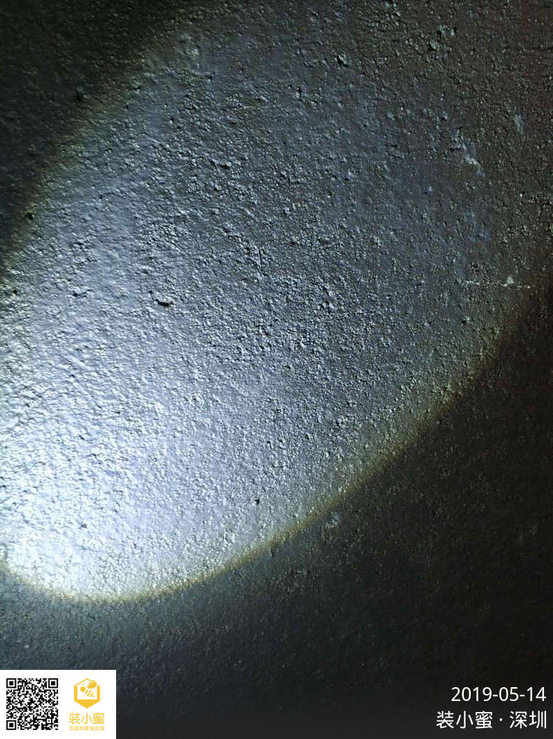

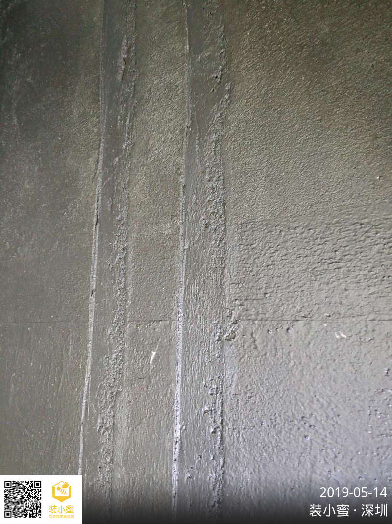

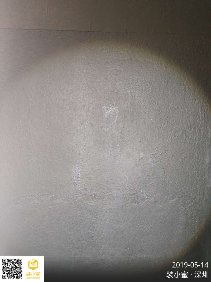

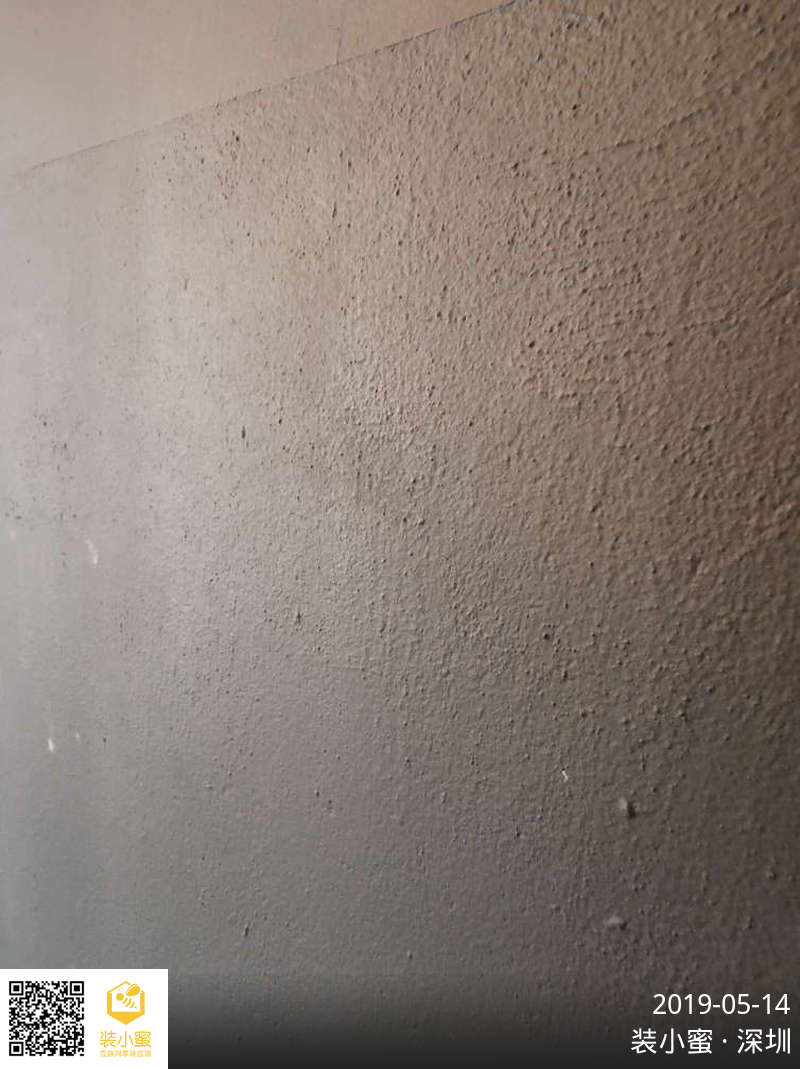

墙面干区防水层施工区域符合要求
