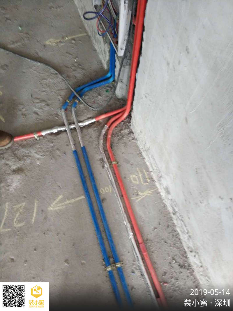

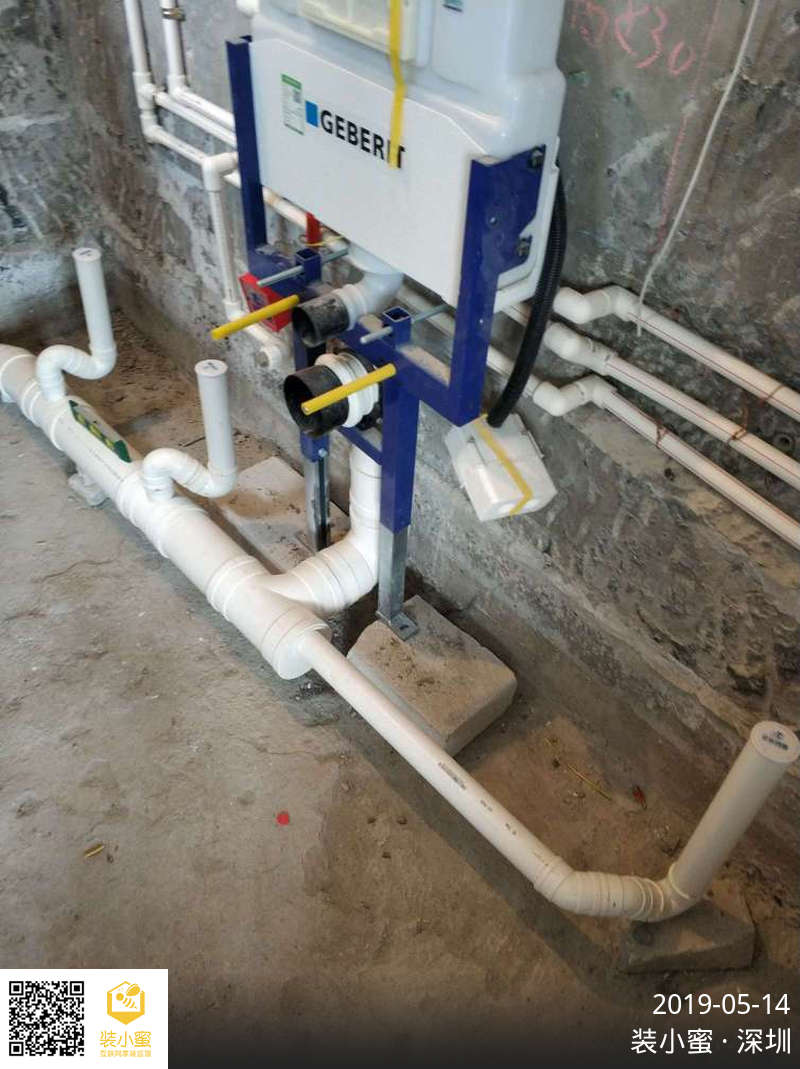

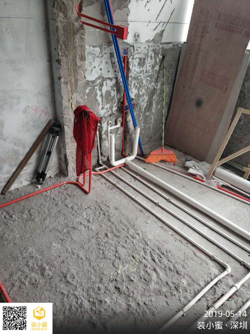

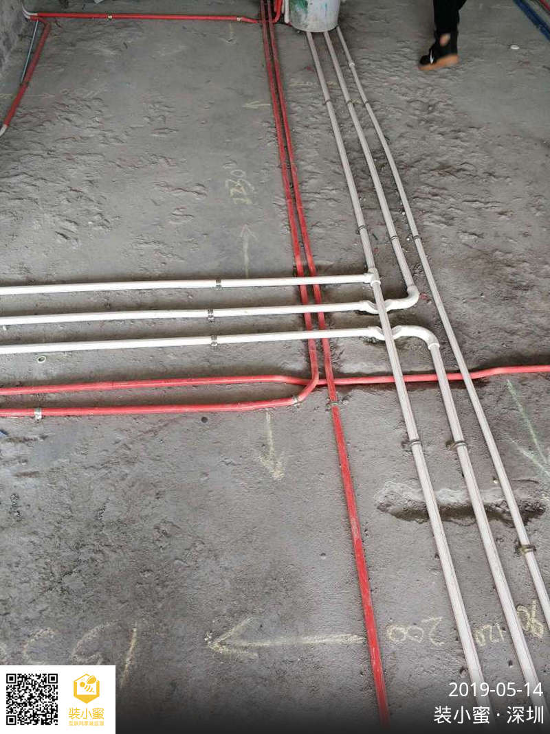

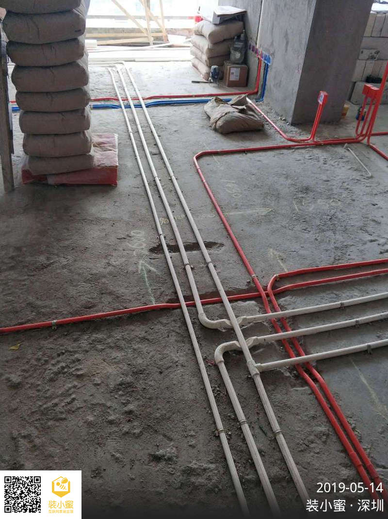

水电验收。

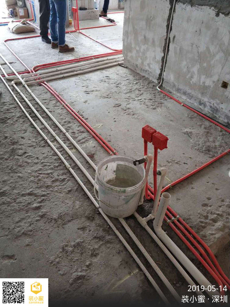

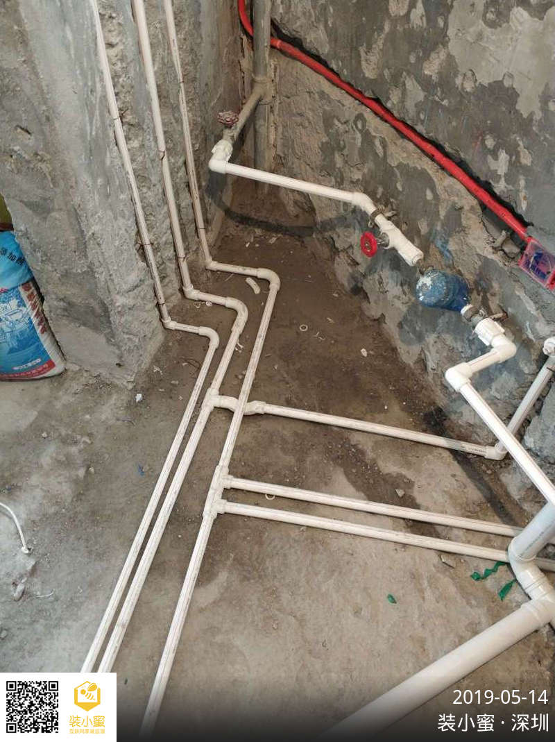

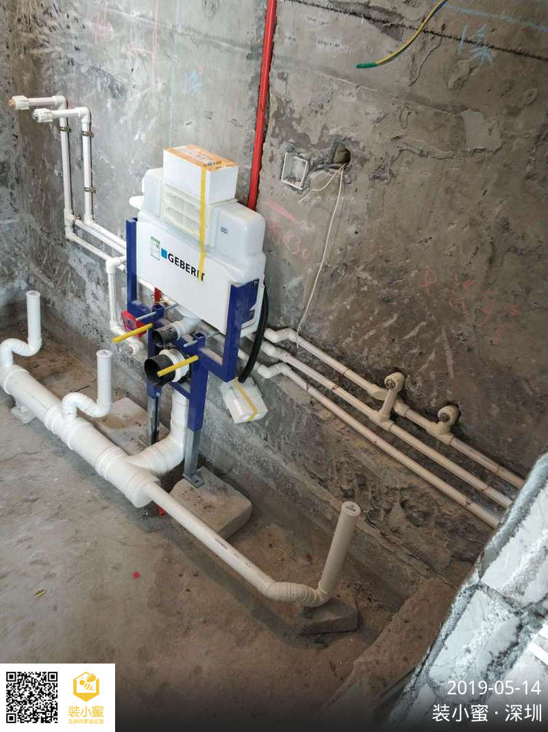

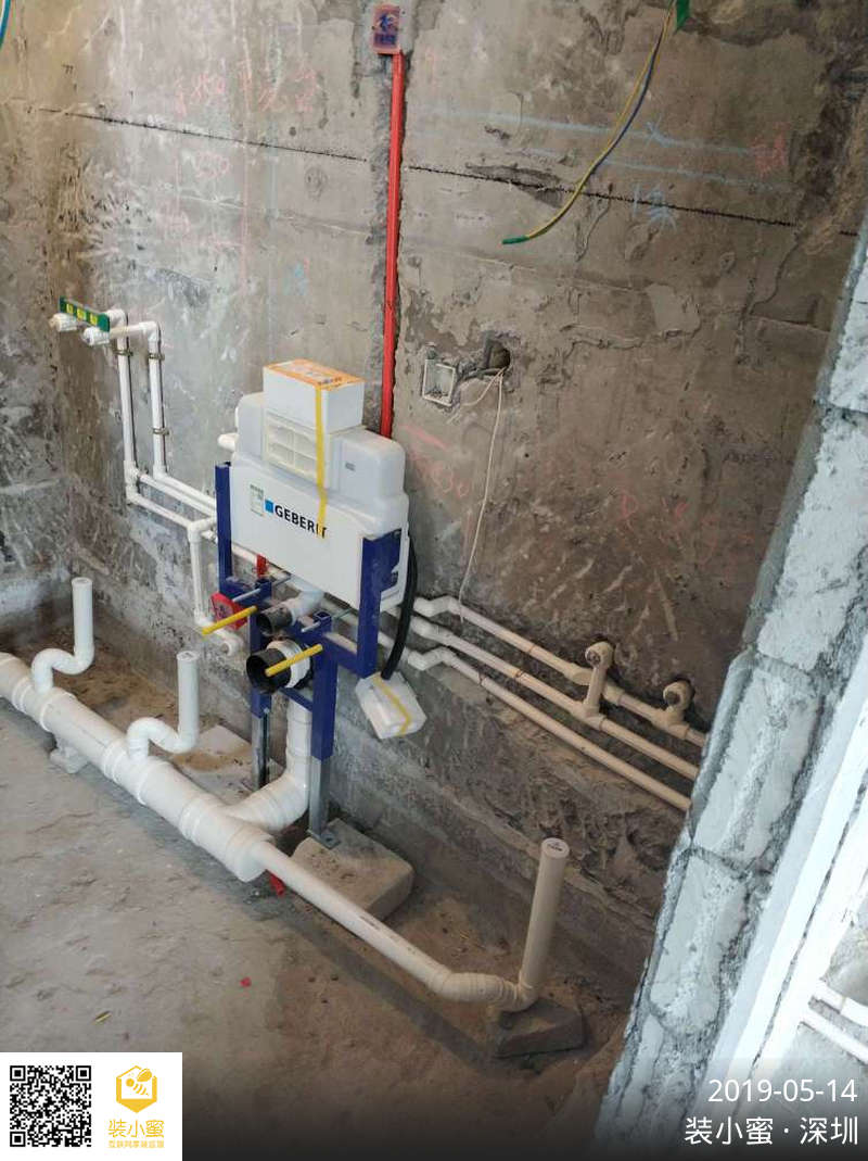

水管没有打压。

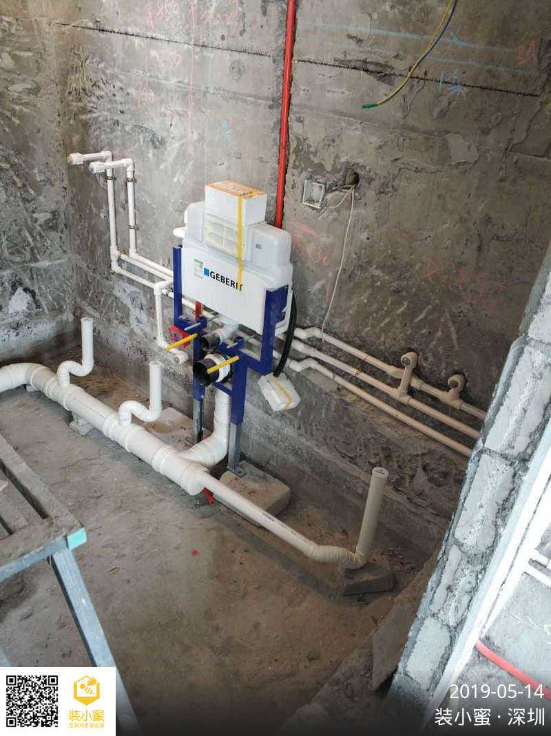

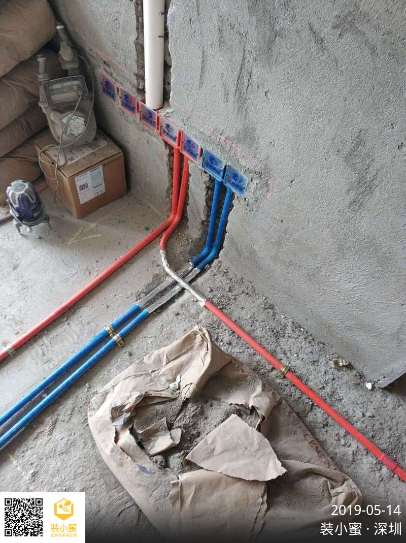

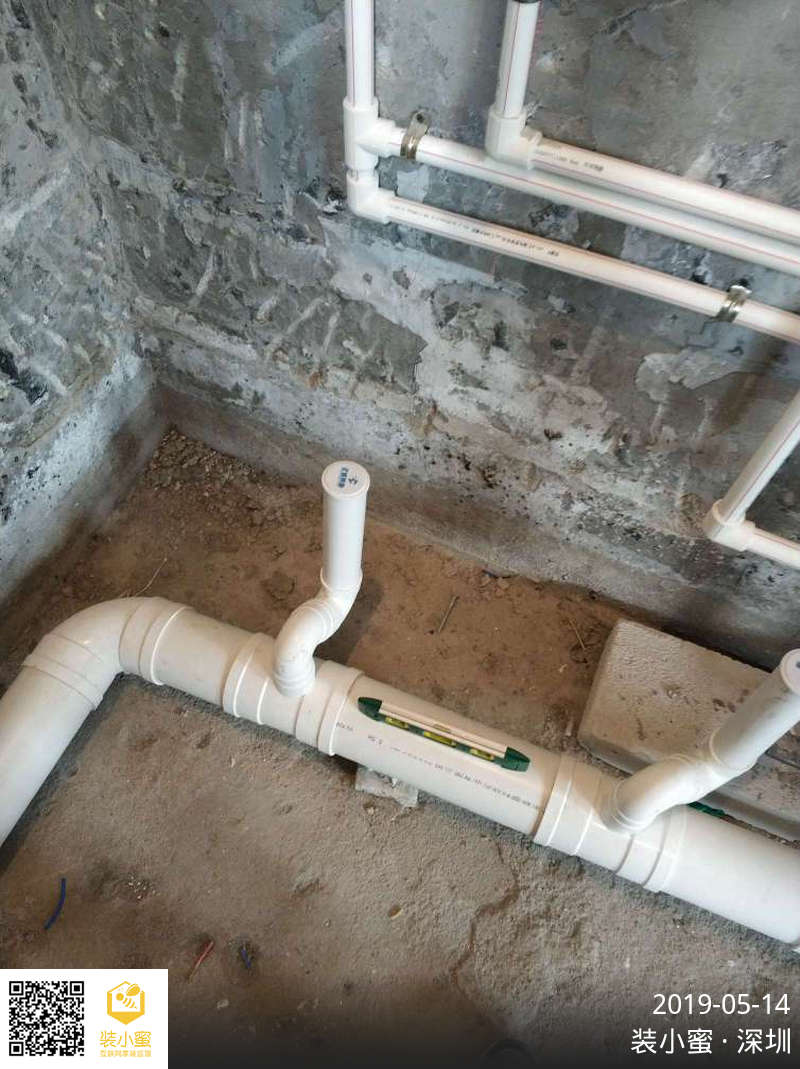

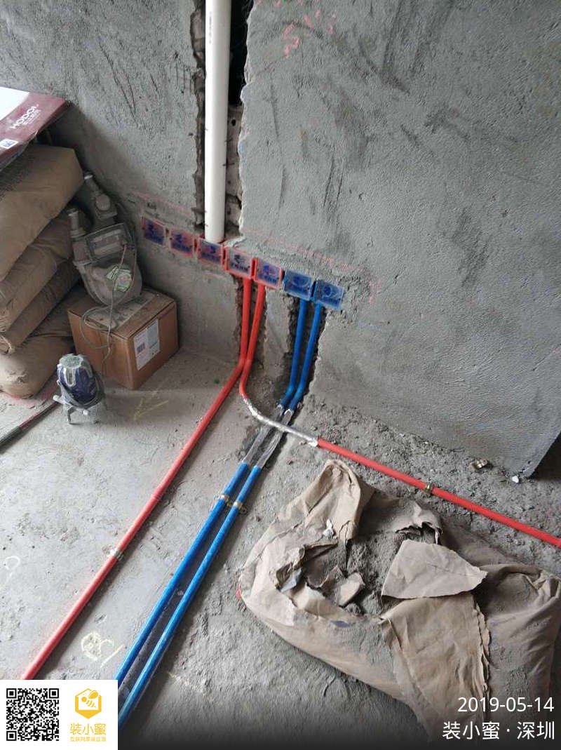

1、花洒出墙端口需要调平,水管端口出墙距离需调平。

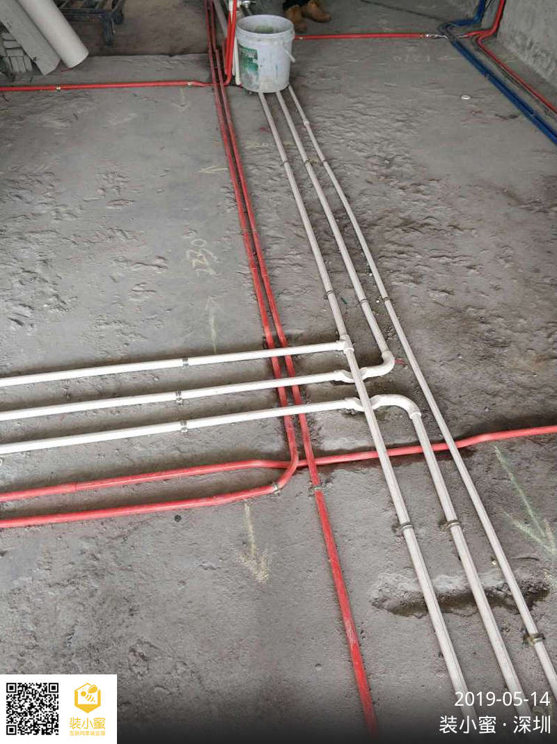

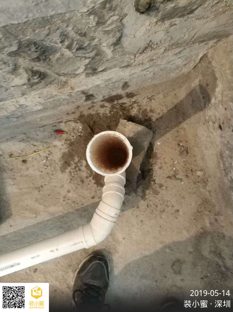

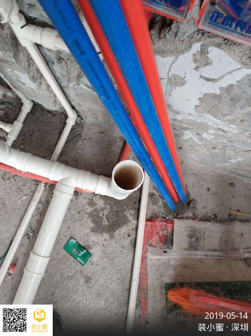

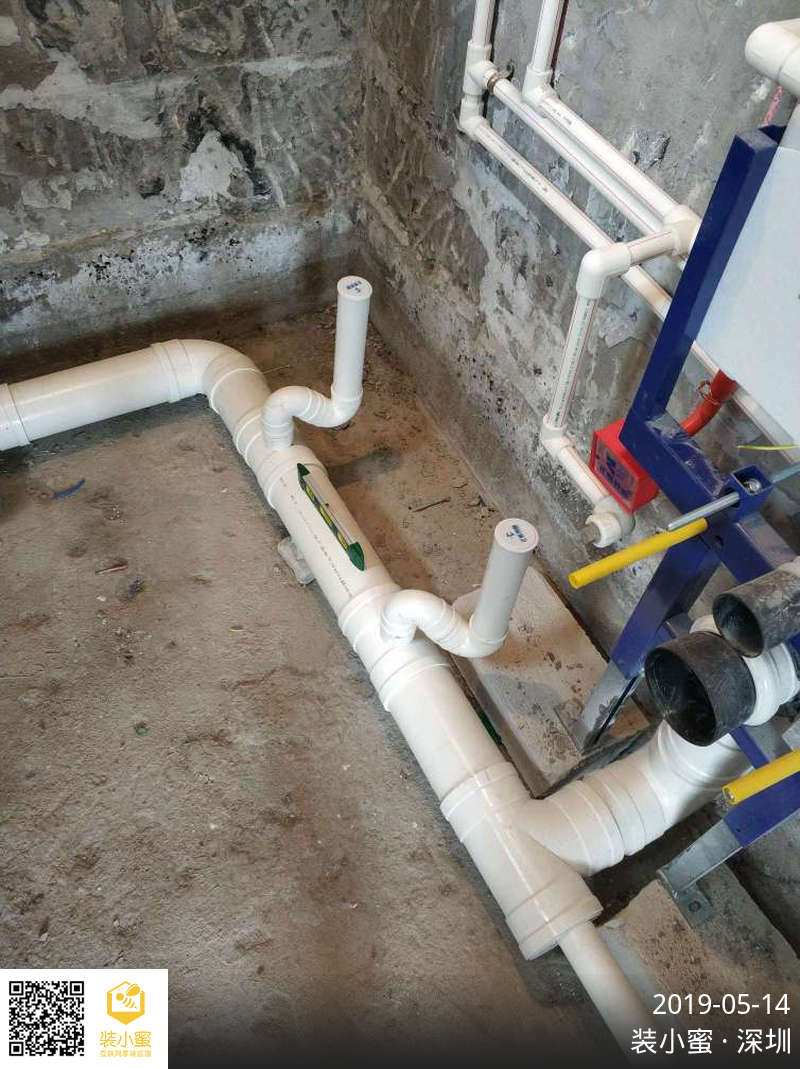

2、阳台和厨房排水管没有斜三通,需调整。

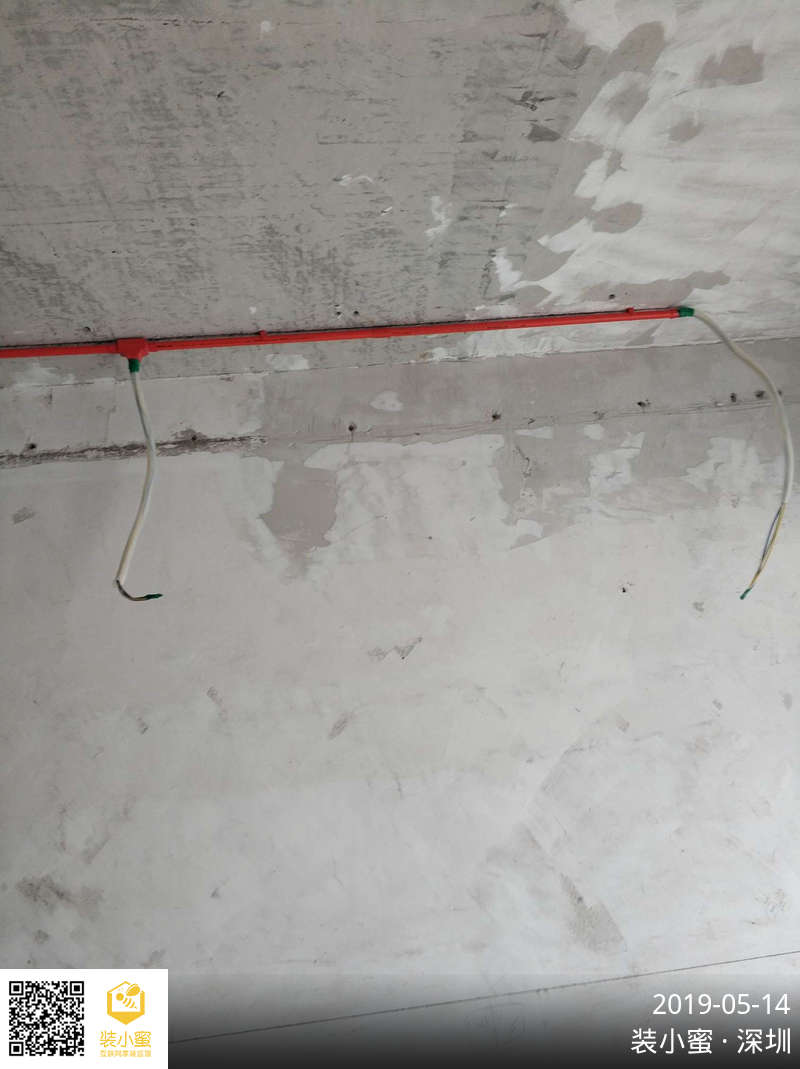

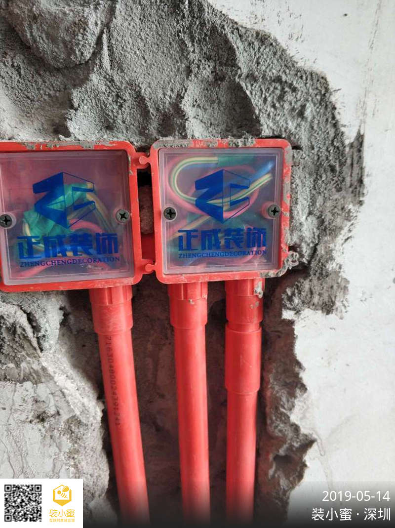

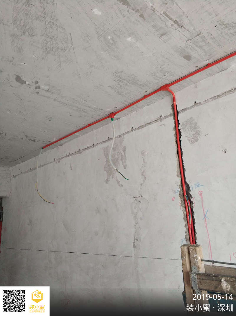

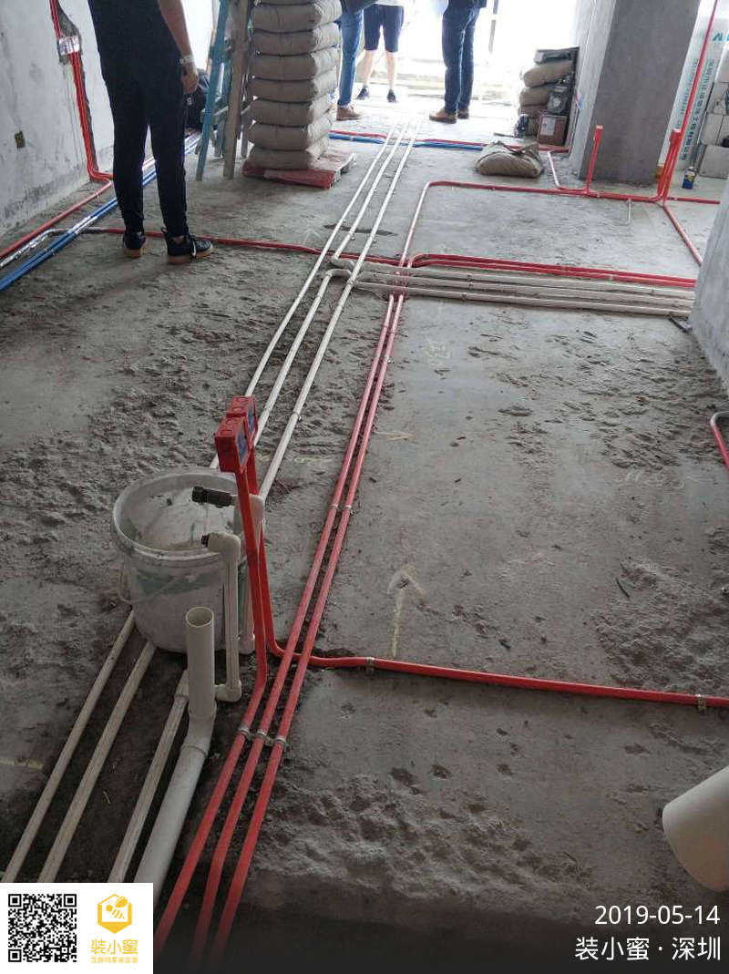

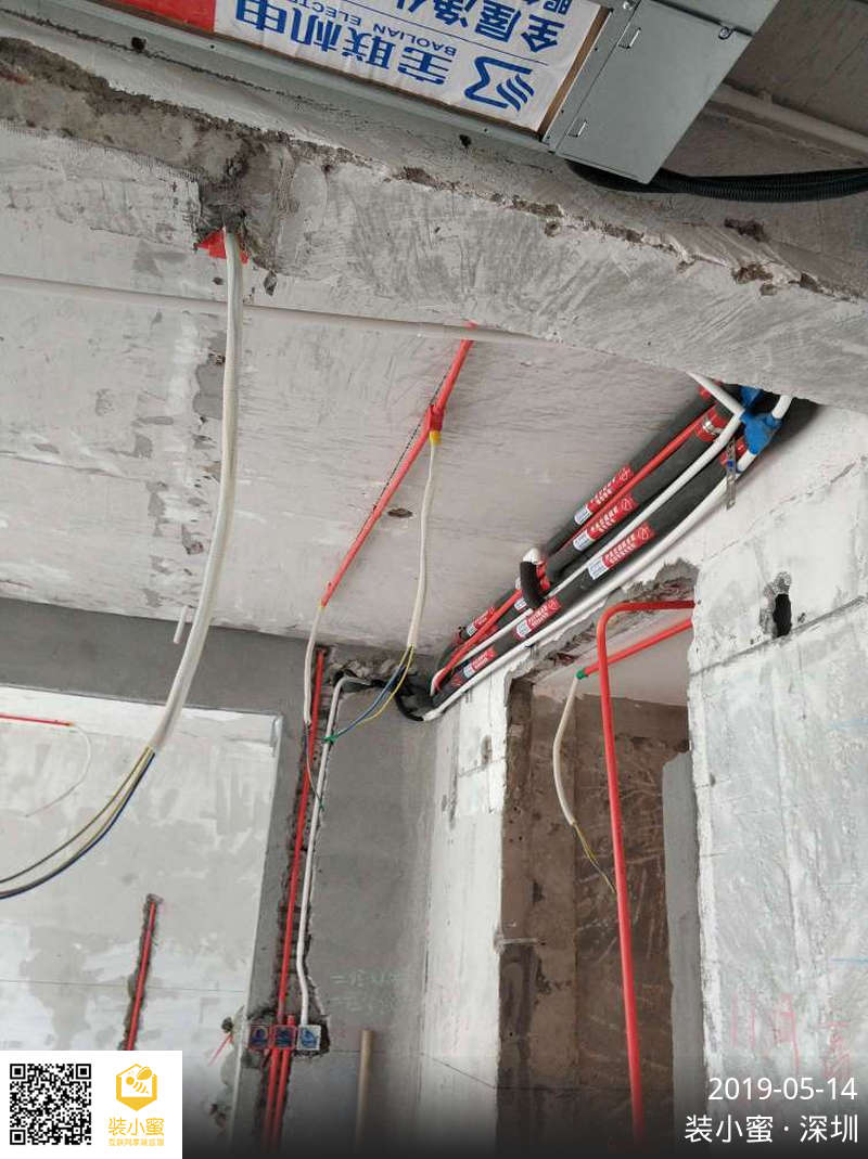

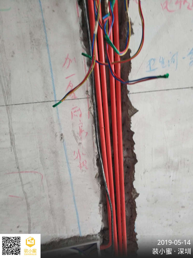

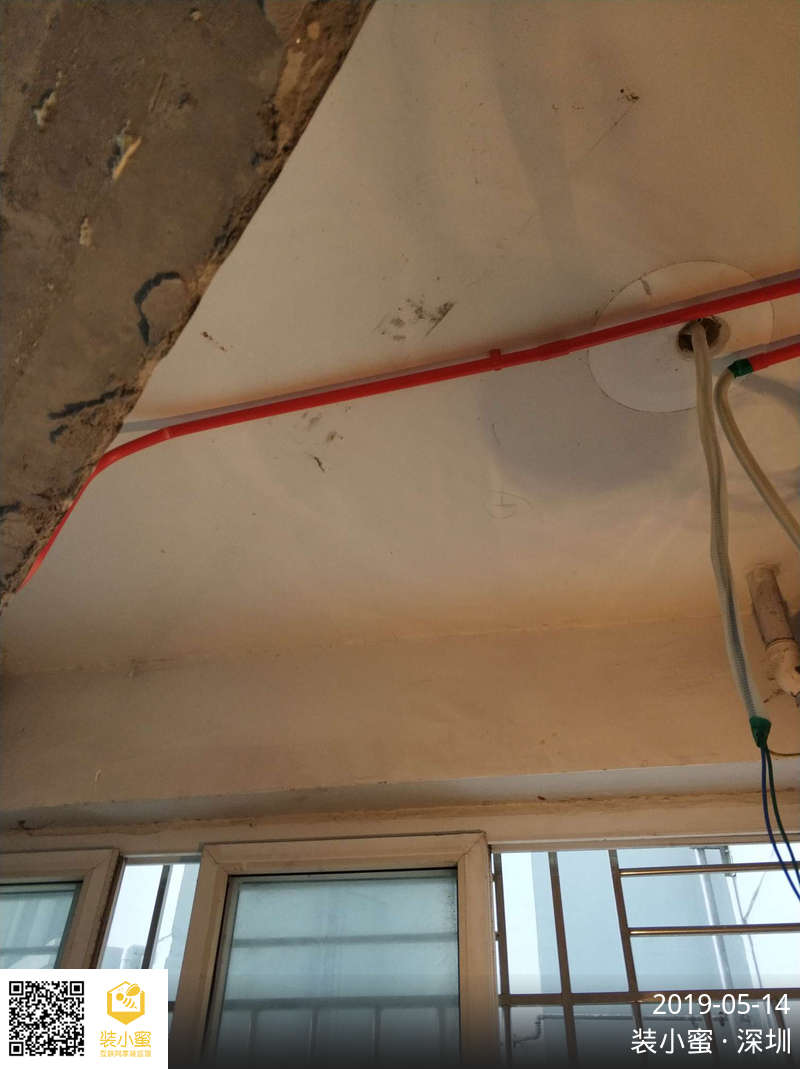

3、厨房和阳台水电间距较近,阳台的电线走线需要调整。

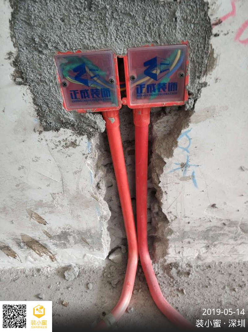

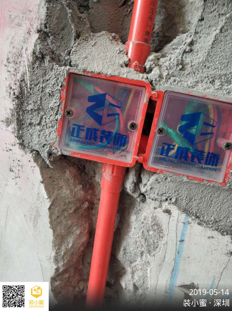

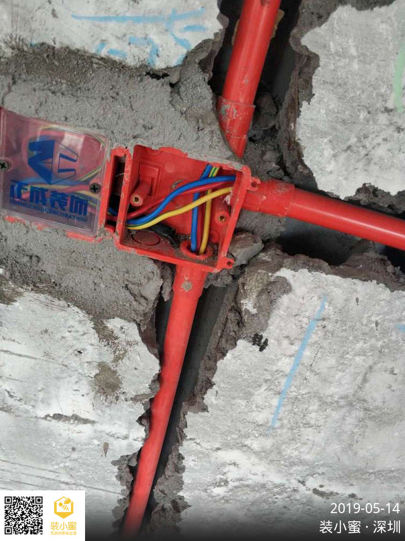

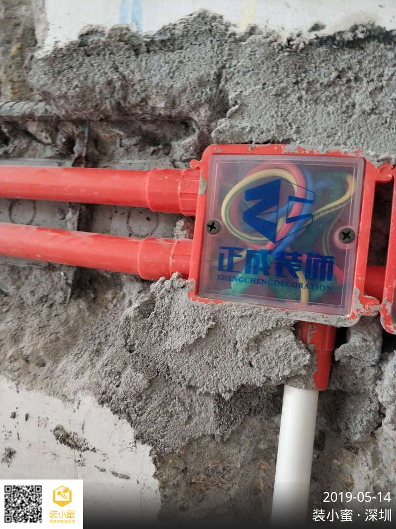

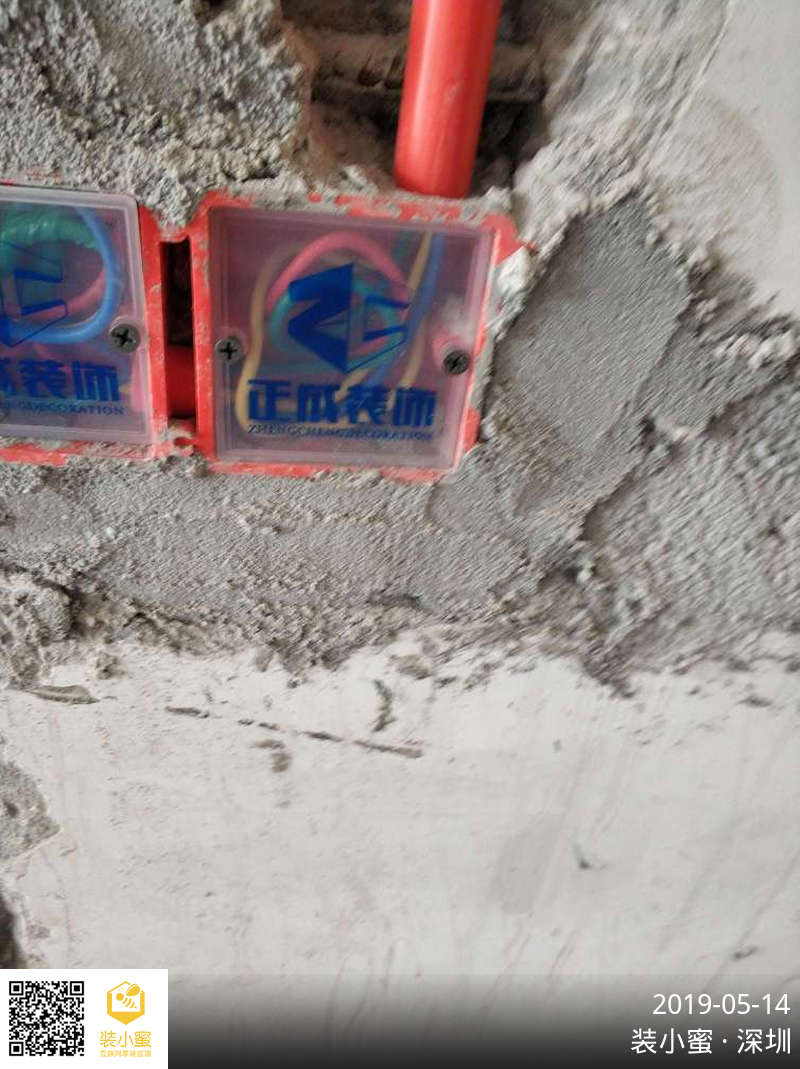

1、 封槽不能凸出墙面,以免腻子找平时墙面不平整
2、 封槽前要洒水,防止空鼓
3、 做防水前检查墙面空鼓,以免做好防水后返工
4、 阳台卫生间刷好防水,需要做闭水试验,48小时以上
5、 整改需拍照留存并确认。
6、 封槽时水管端口需调平,以免后期混水阀安装不平整。

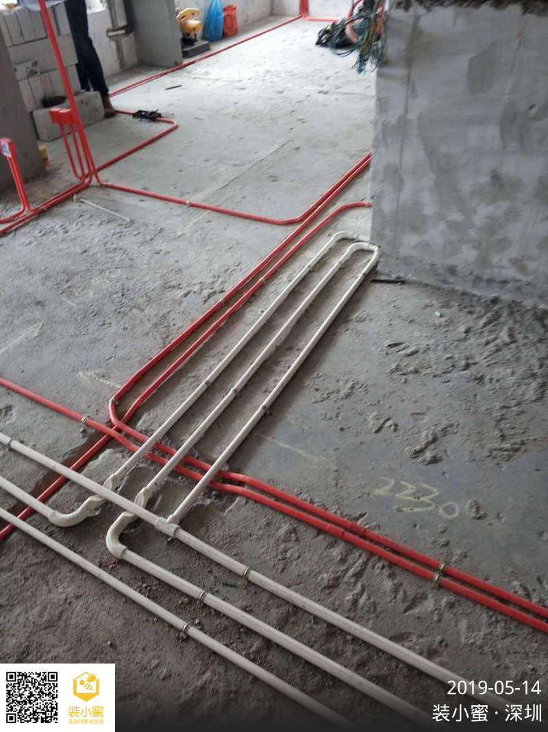

现存隐患:4项
多管并管,已采用Y型三通连接
符合标准:20项
下水管道经通水试验,排水畅通
