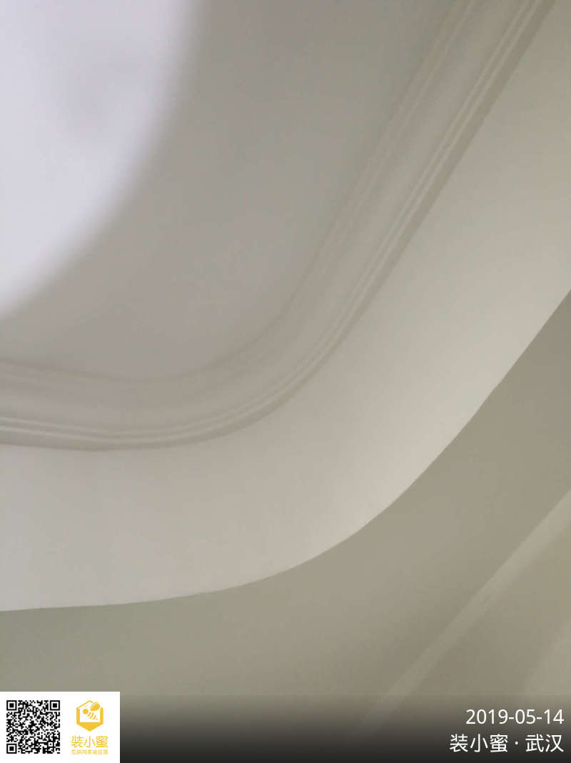

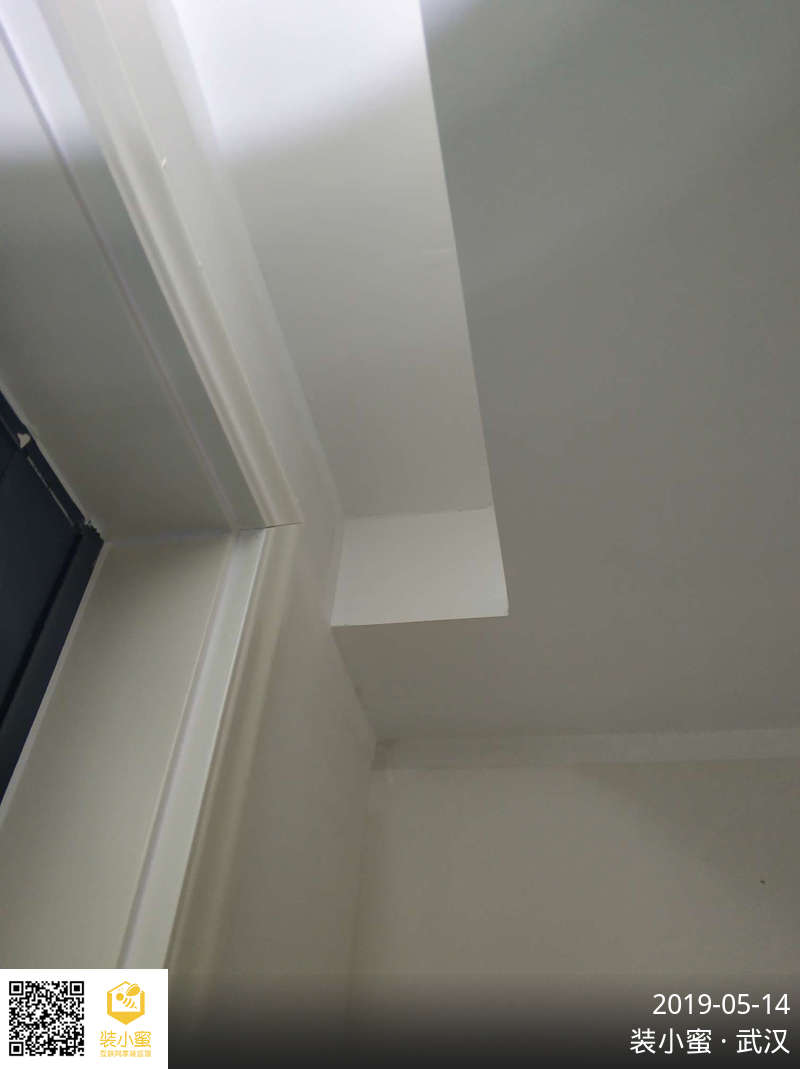

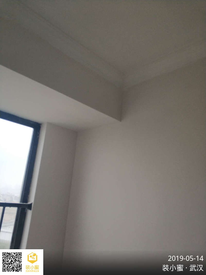

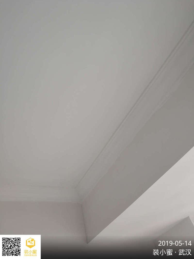

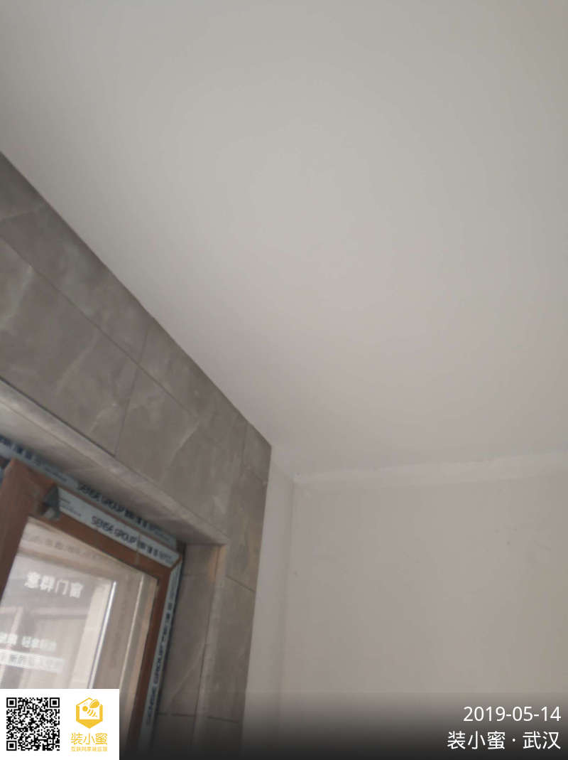

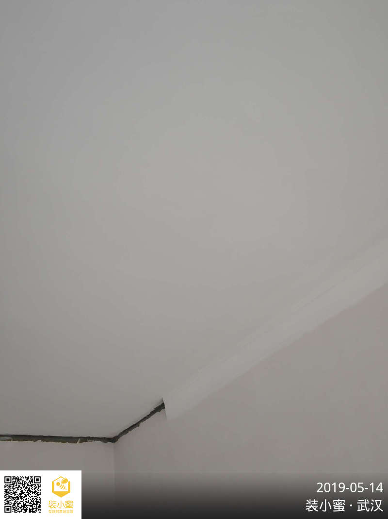

进度偏慢,墙面腻子已打磨,踢脚线处和阴阳角不平整处已找平处理,顶面乳胶漆已涂刷。
客厅吊顶拐角处弧形不自然,顶面不平整,小卧室墙面有裂纹,已告知客户和施工方处理。

乳胶漆表面无明显缺陷,符合要求
阴阳角平直度符合要求
阴阳角平直度符合要求
踢脚线区域平整度符合要求
踢脚线区域平整度符合要求
墙顶面打磨后基层平整度符合要求
乳胶漆色泽一致,无色差透底现象
造型(灯槽)处边口平直
乳胶漆色泽一致,无色差透底现象
造型(灯槽)处边口平直
