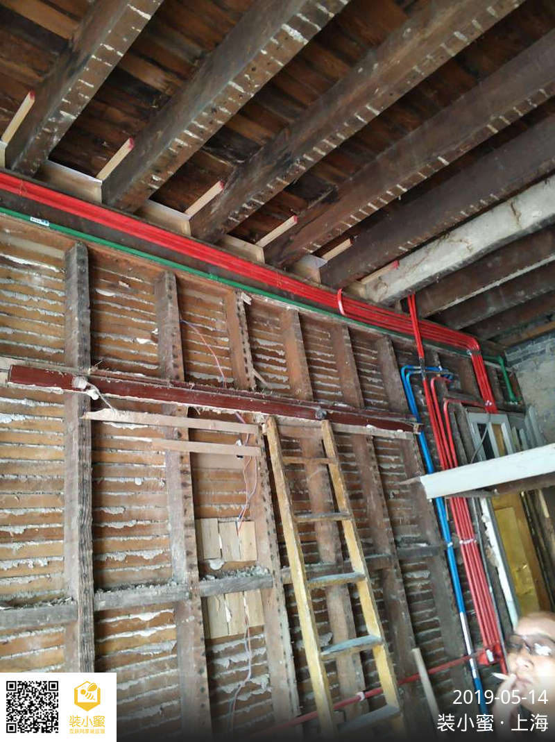

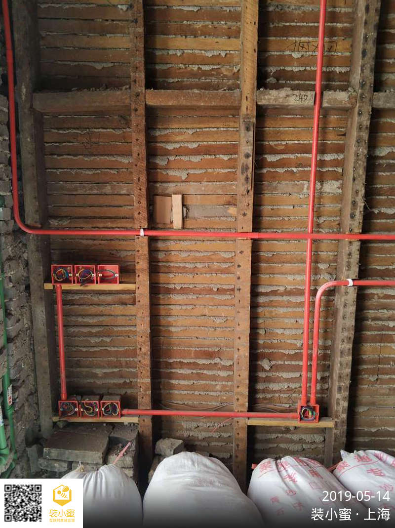

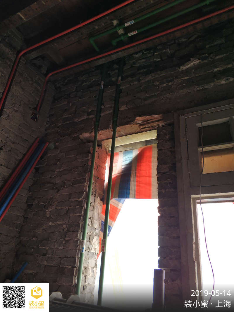

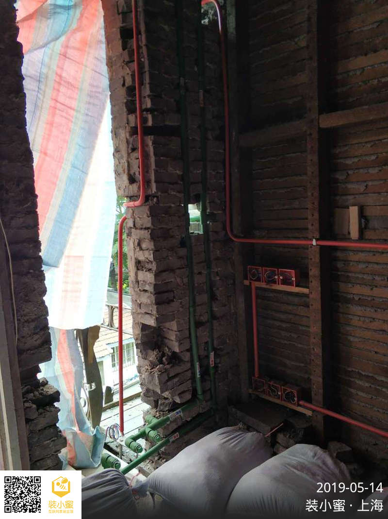

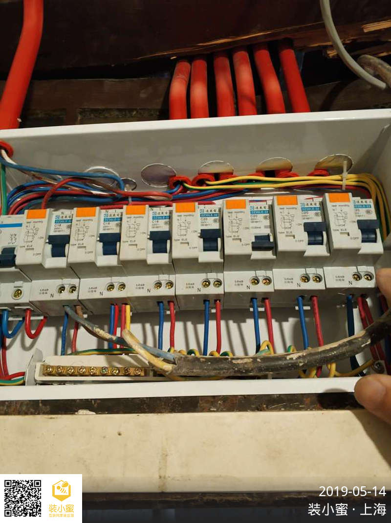

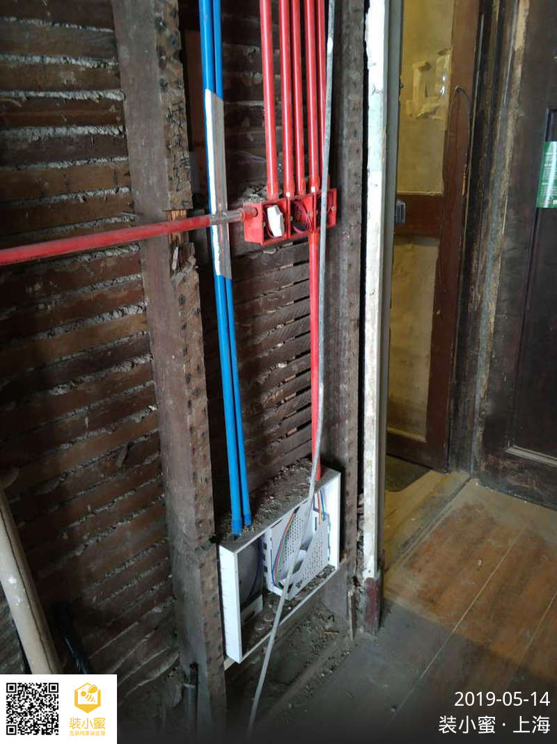

1.强电箱配置不合理,总开关偏大,照明线路带漏保建议调整

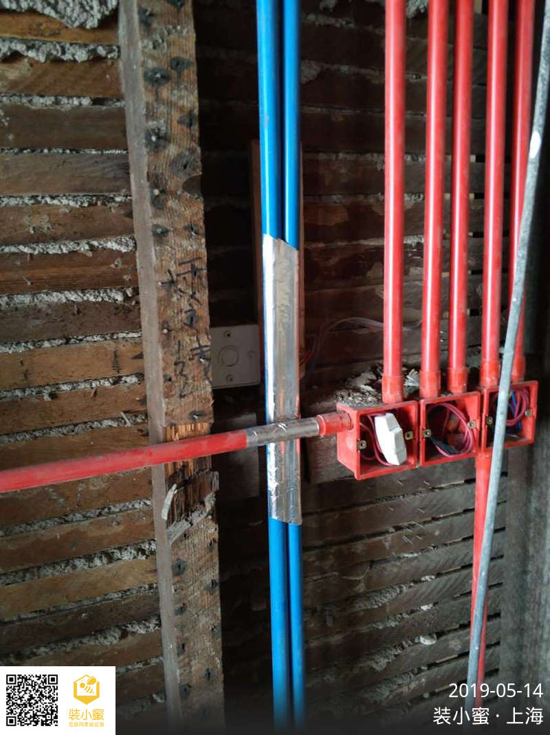

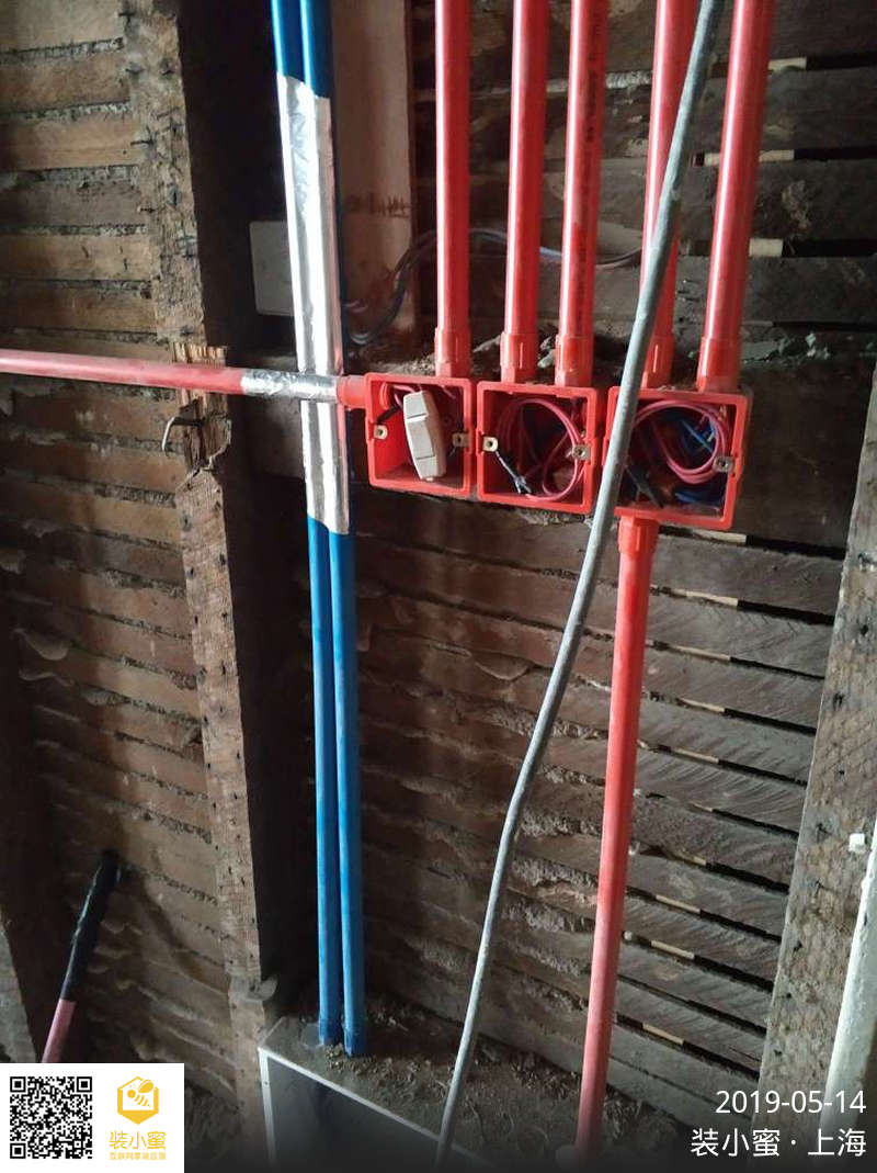

2.弱电两端未做标签及保护

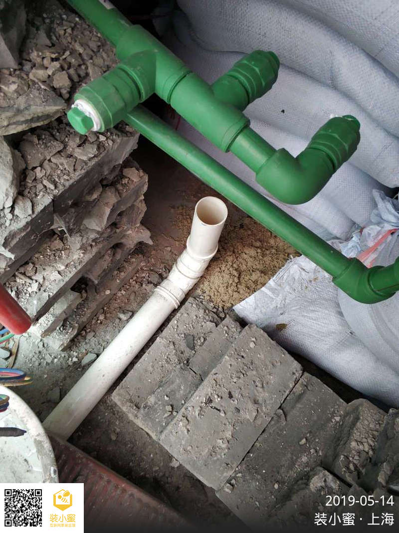

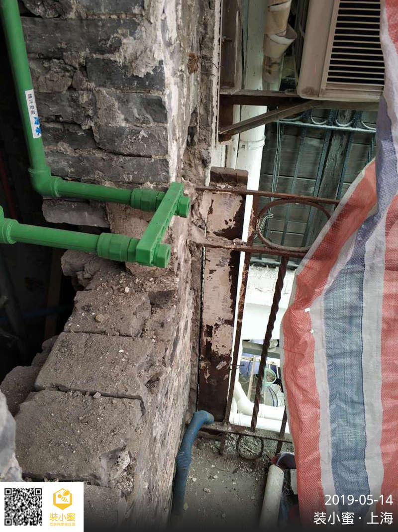

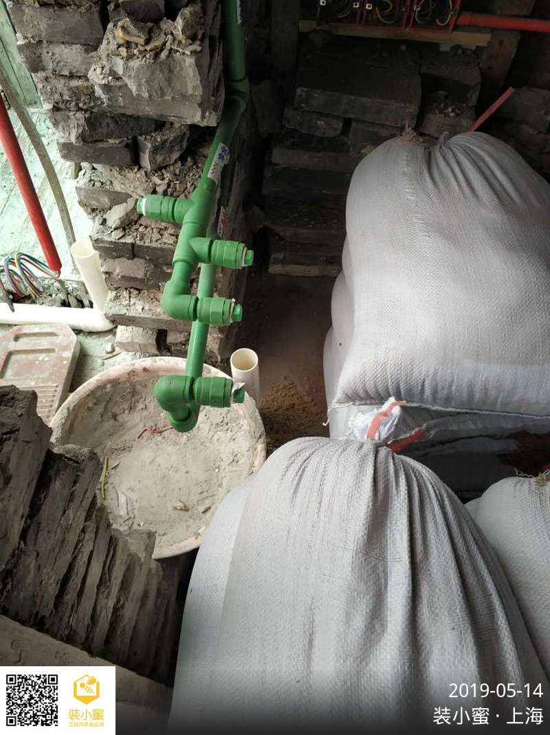

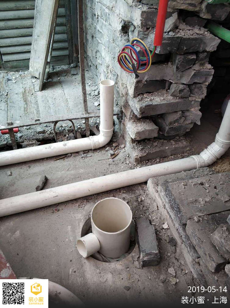

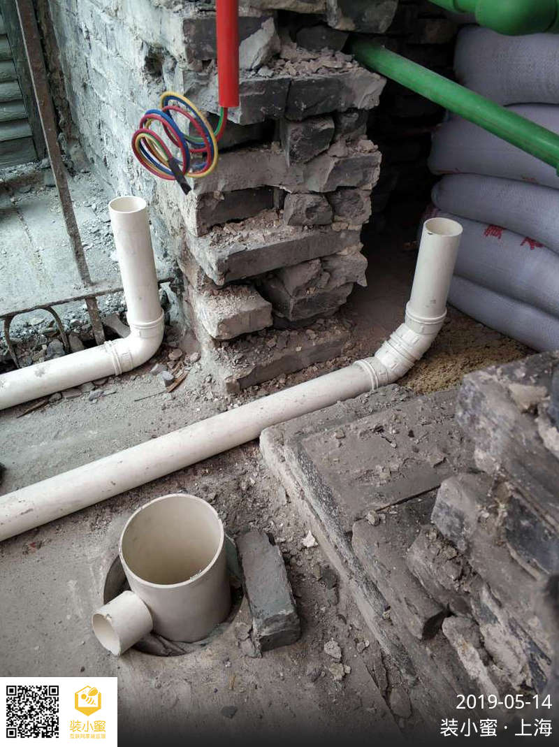

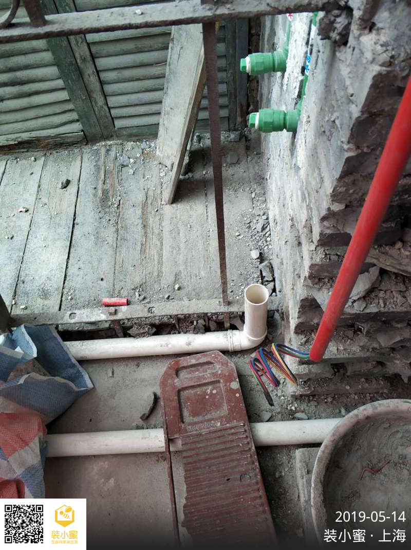

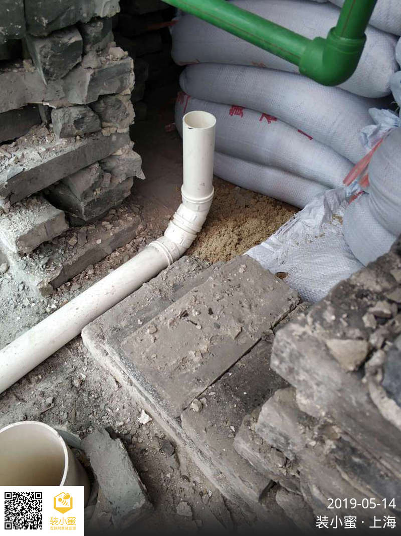

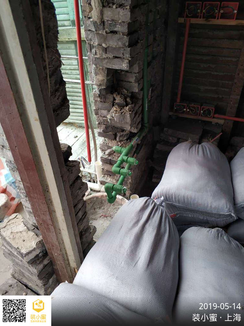

3.洗衣机和淋浴房地漏相连后期会返水建议调整

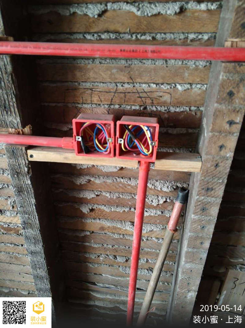

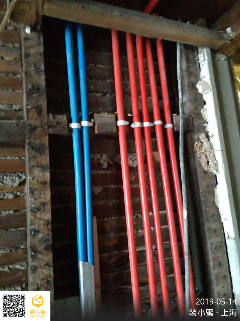

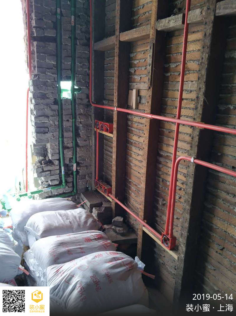

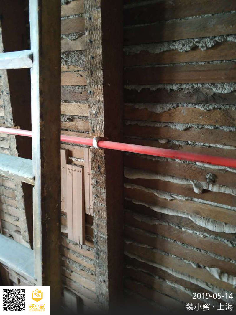

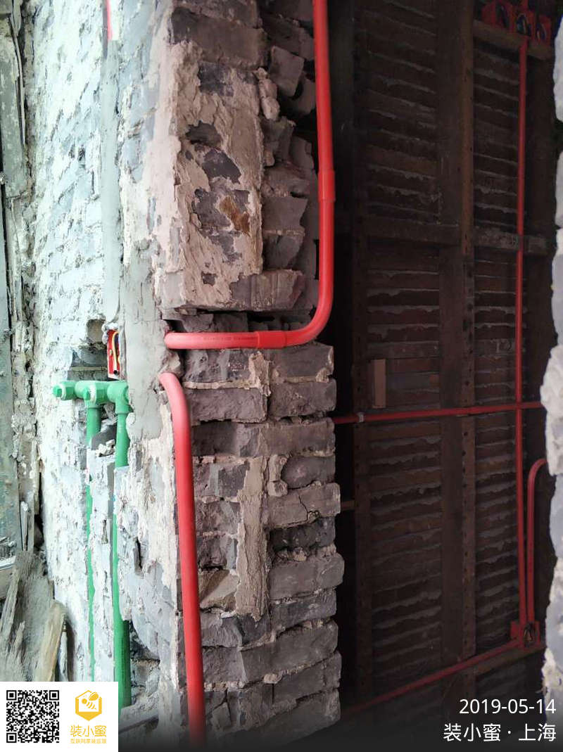

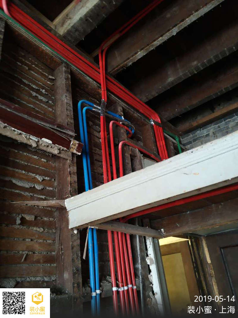

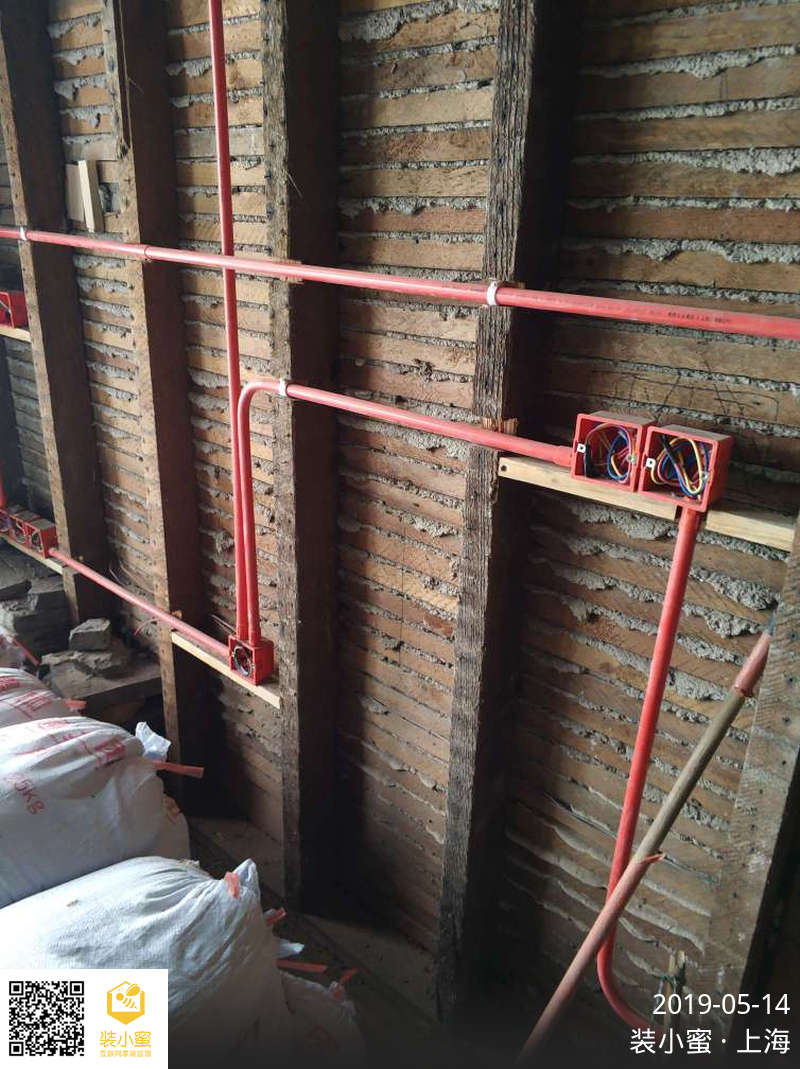

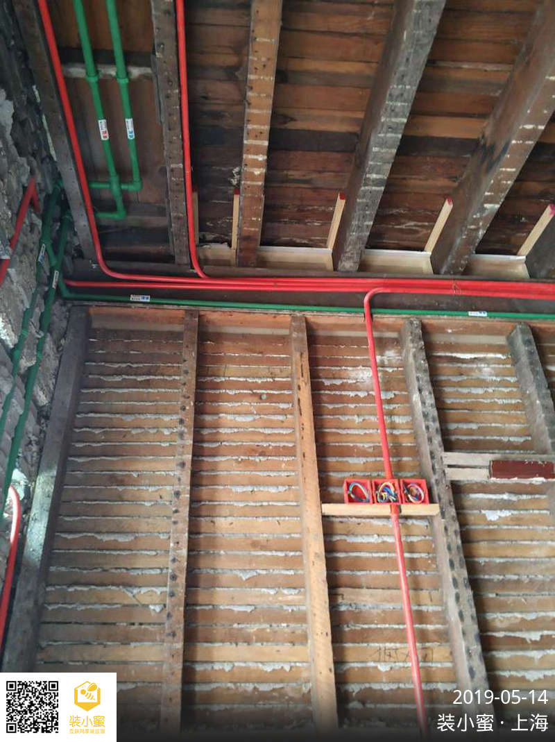

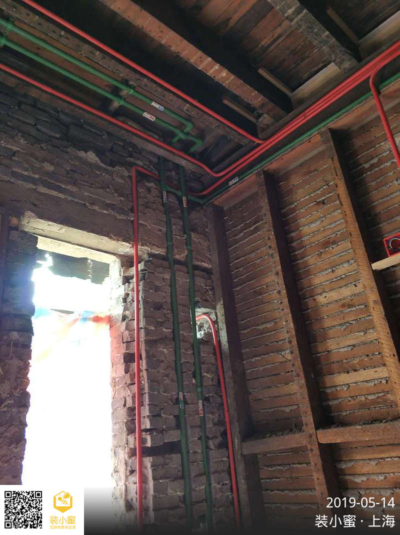

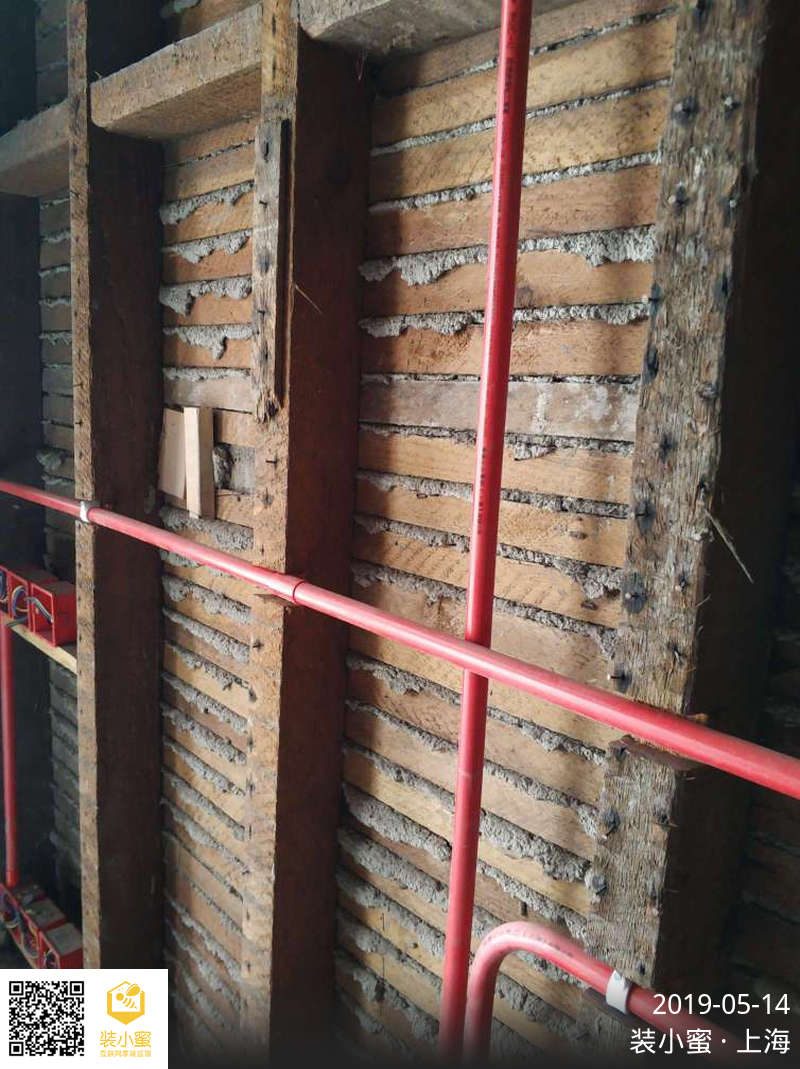

4.部分线管缺少固定

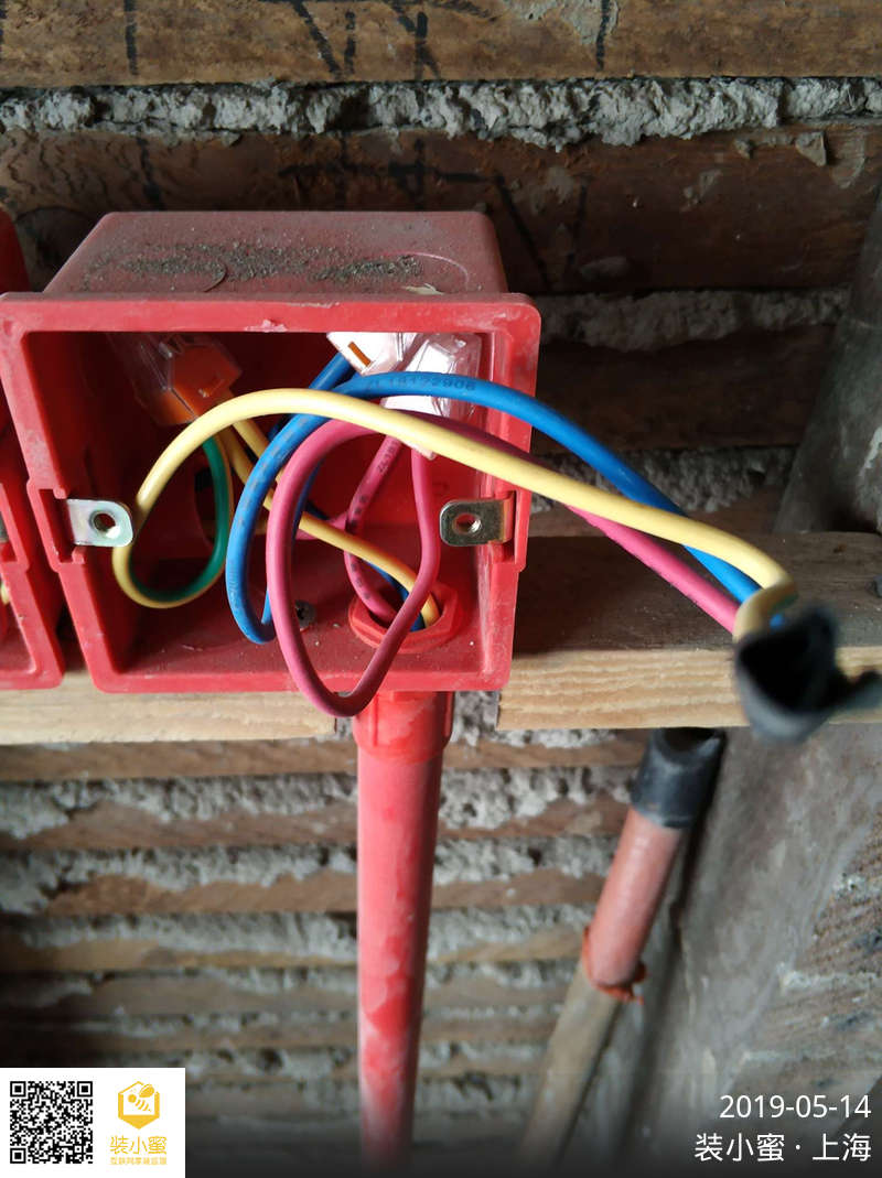

5.部分裸线缺少黄腊带套管

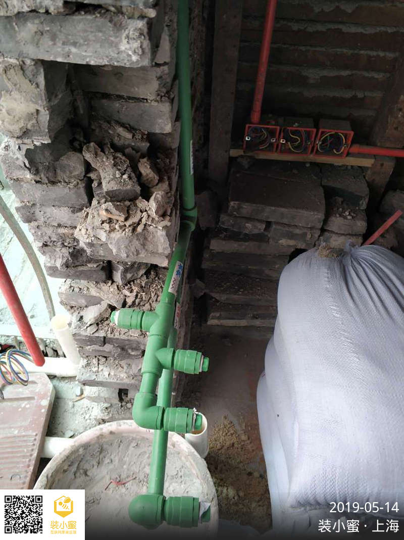

多管并管,已采用Y型三通连接
弱电线两端已编号并保护

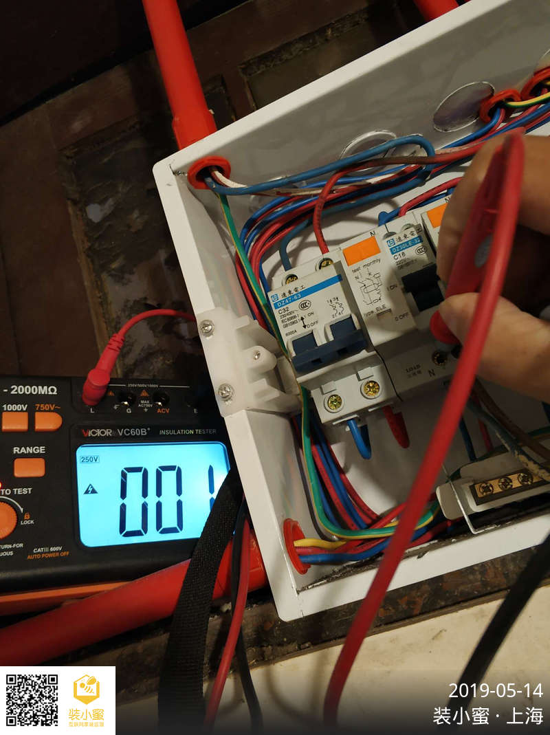

断路器漏保设置合理
符合标准:25项
厨房排水管安装符合要求
断路器接入导线的数量符合要求
导线与断路器匹配符合要求
经绝缘检测:导线绝缘性能合格
