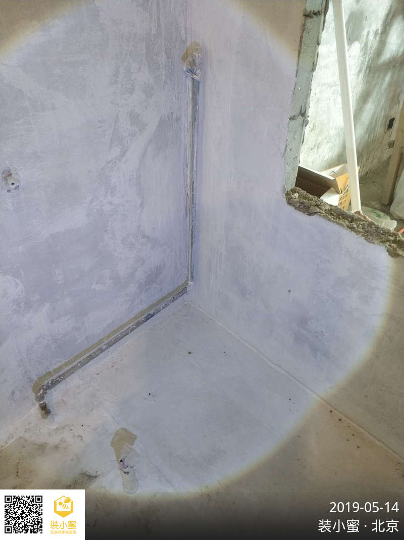

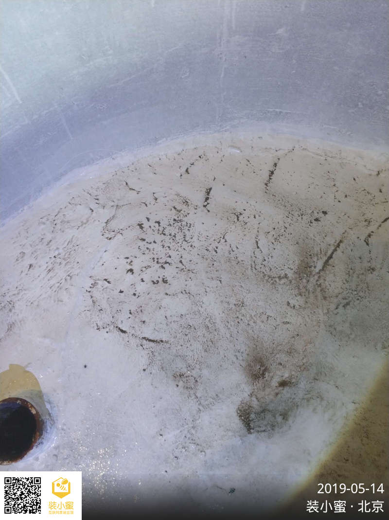

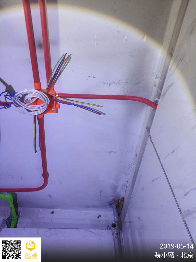

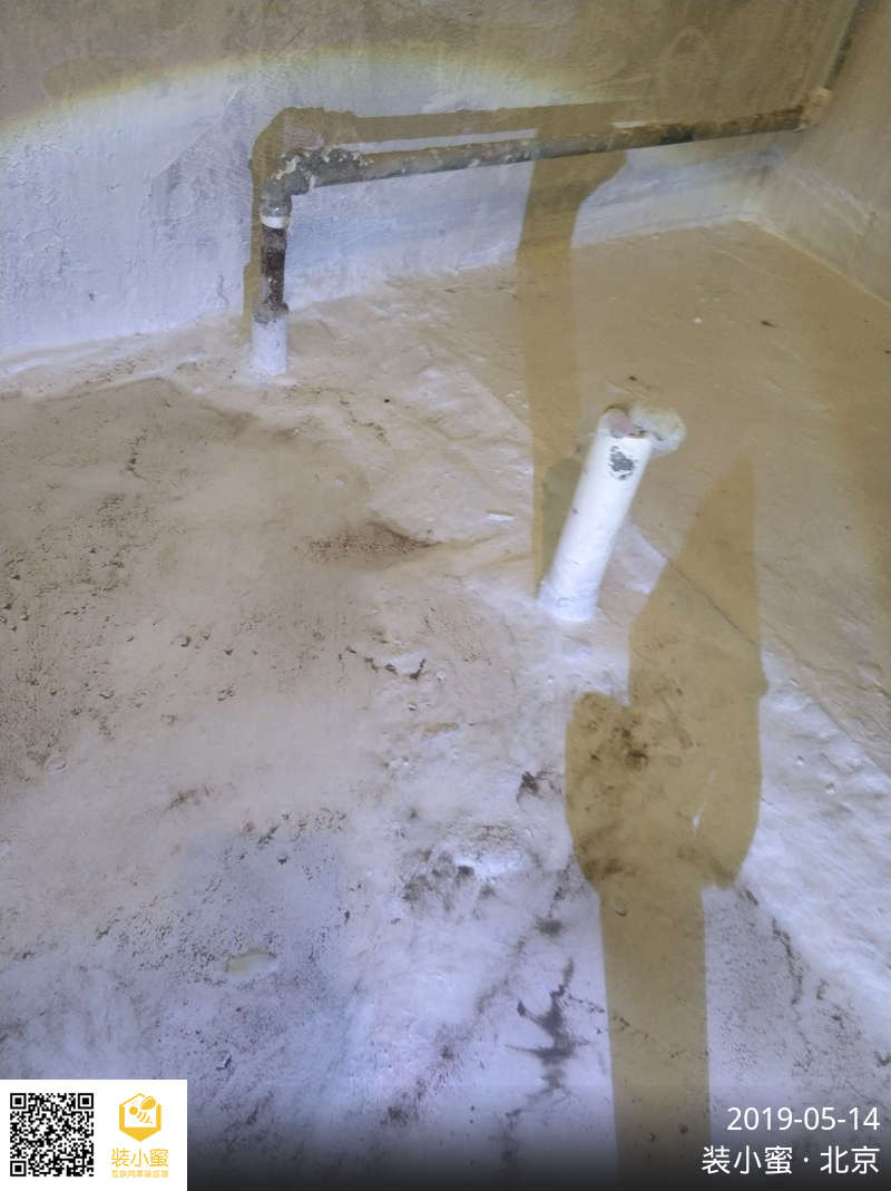

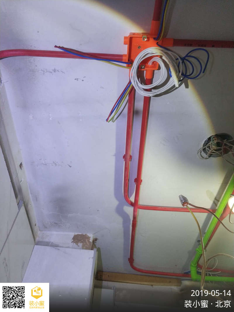

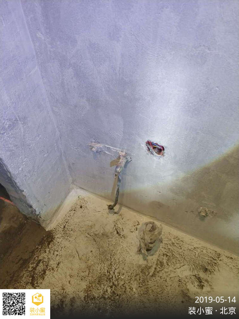

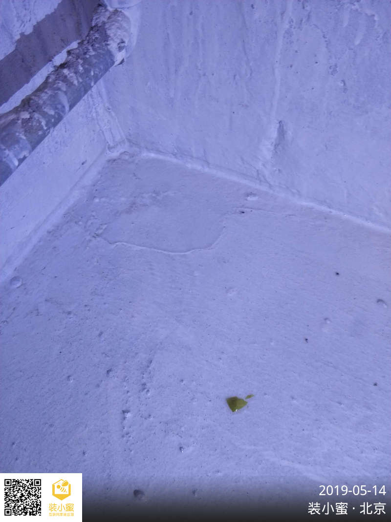

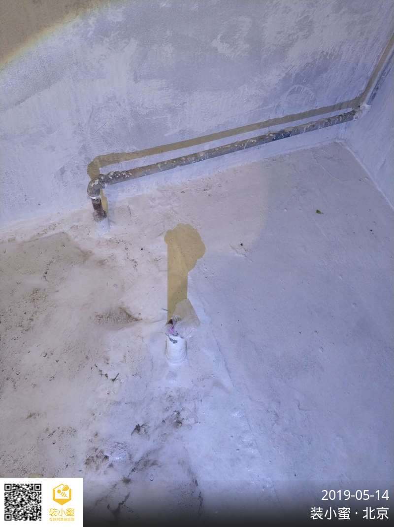

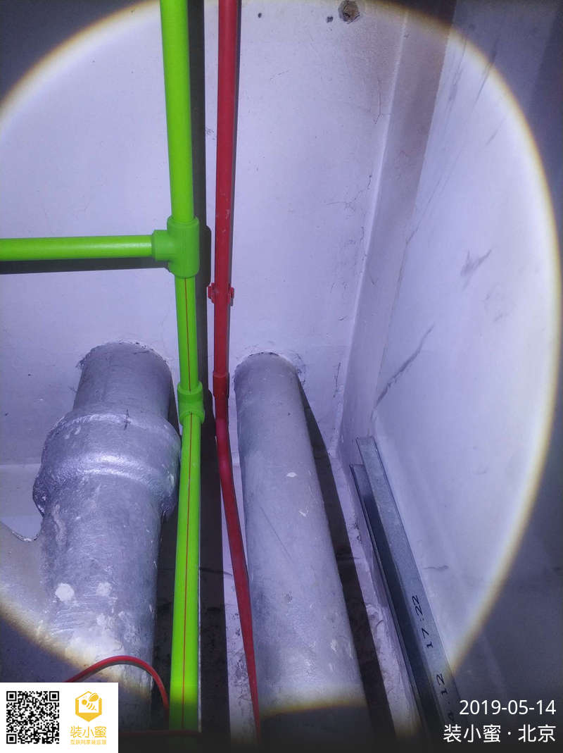

施工进度正常,瓦工正在进行中,铺贴大厅地面砖,厨房墙面砖已铺贴完成,卫生间闭水实验已完成,闭水实验48小时,和客户一起去楼下卫生间查看,没有发现渗水和漏水迹象,防水满刷两米高,涂刷均匀,基层连接牢固与管件连接严密,水深达到四公分,符合闭水试验要求,防水工程合格,照片里有楼下卫生间顶面照片供业主查看
①,卫生间门口处需要做挡水坝处理,防止后续返潮迹象,
己铺贴好的地面砖需要做成品保护,

淋浴房区域经闭水试验,无渗漏现象
