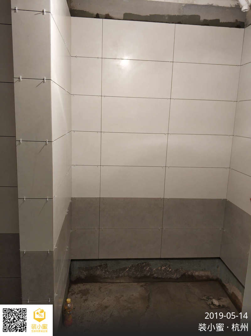

厨房和2个卫生间墙砖已贴,厨房和次卫墙砖平整度垂直度已检查,厨房墙砖空鼓已检查,主次卫墙砖地面未干未检查,主卧、次卧、书房、客房、客厅、餐厅的地面平整度已检查

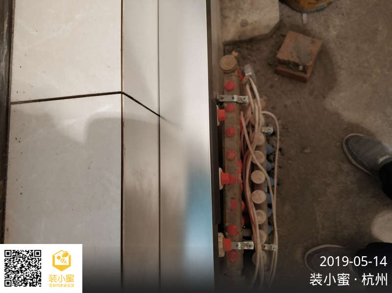

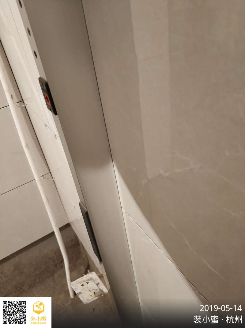

1/厨房门洞两边和顶的墙与砖不齐平
2/厨房墙砖空鼓
3/主次卫墙孔洞做好封堵以及所有水电管孔用发泡剂填实
以上问题做整改处理

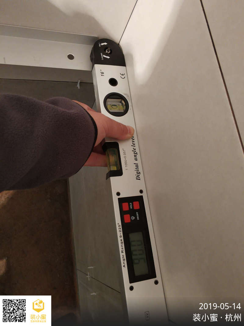

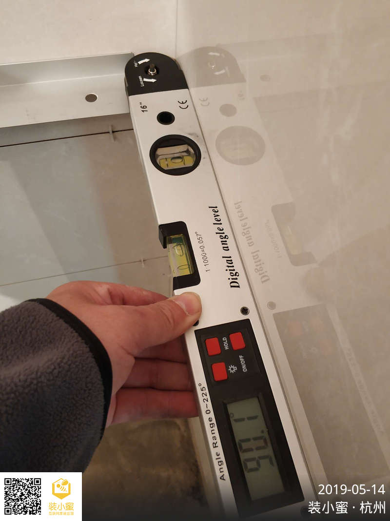

已贴墙砖的平整度符合要求
已贴墙砖垂直度符合要求
阴阳角方正偏差符合要求
阳角处拼接施工符合要求
