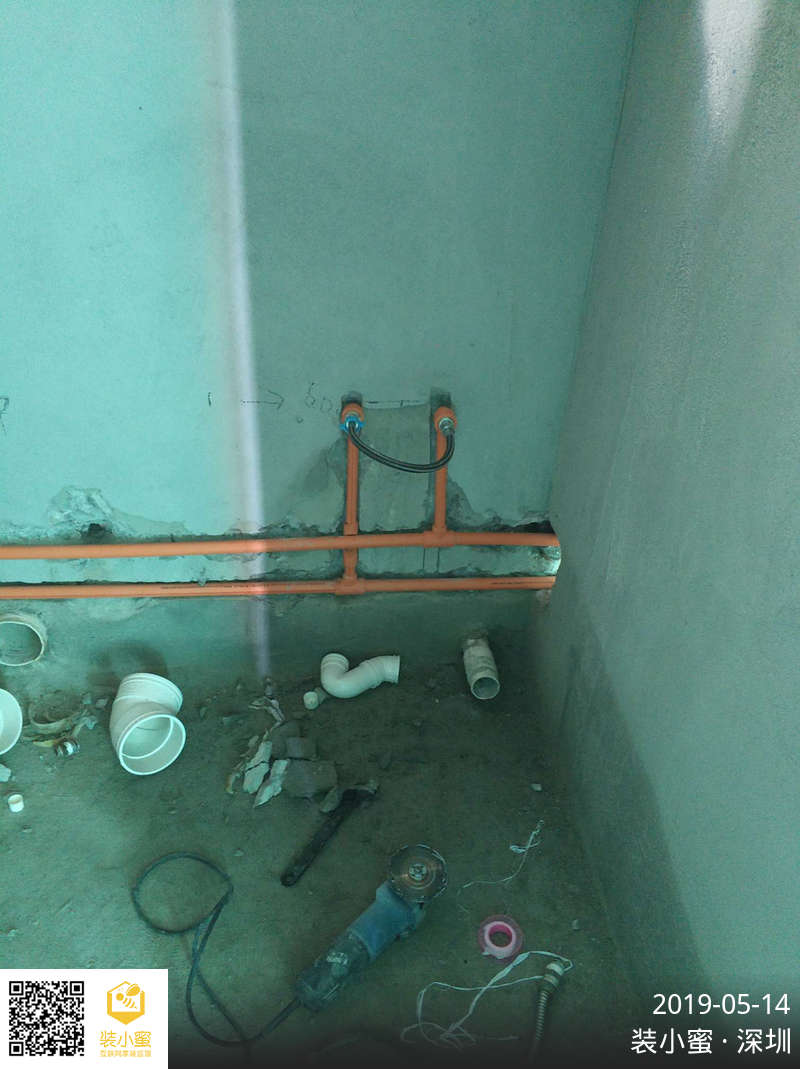

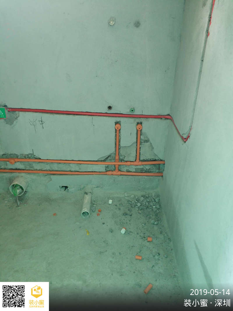

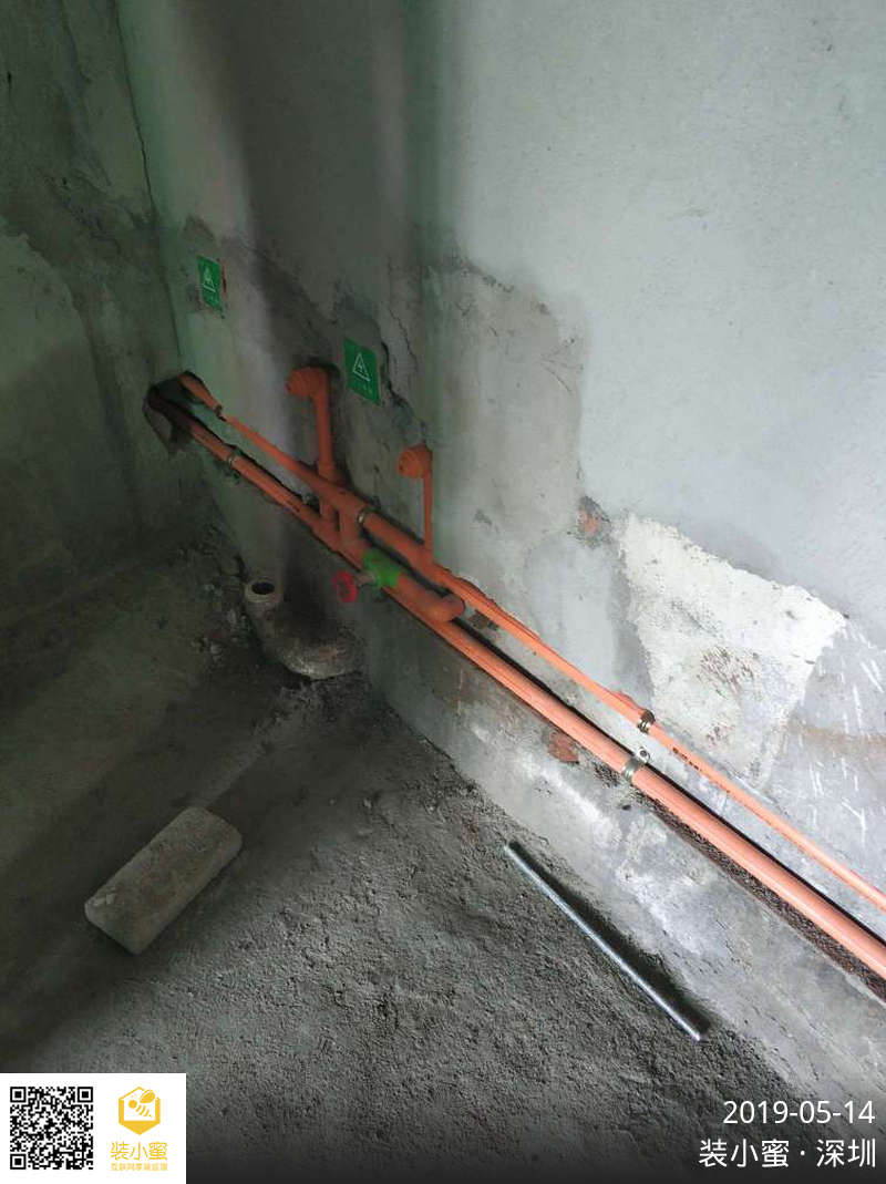

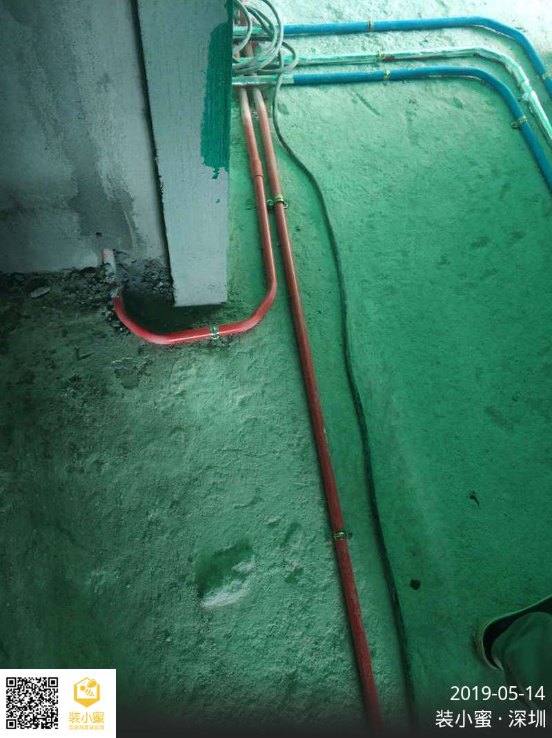

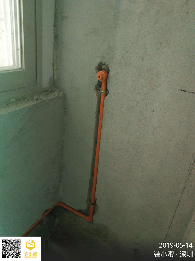

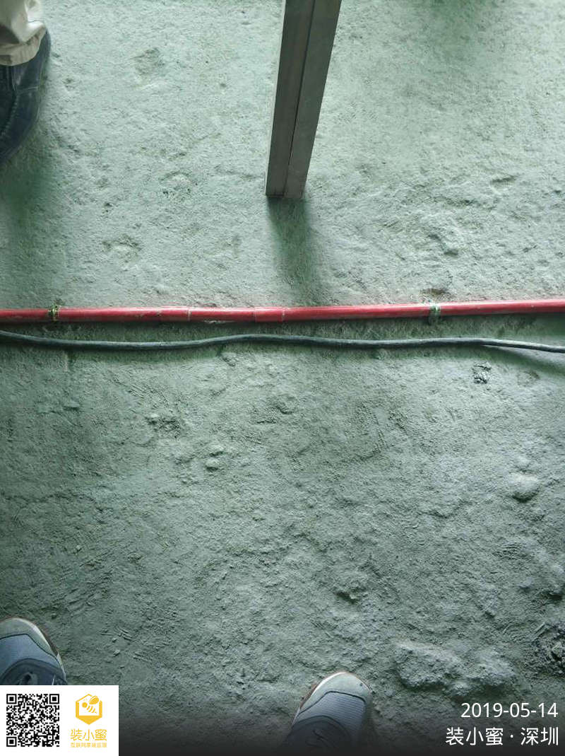

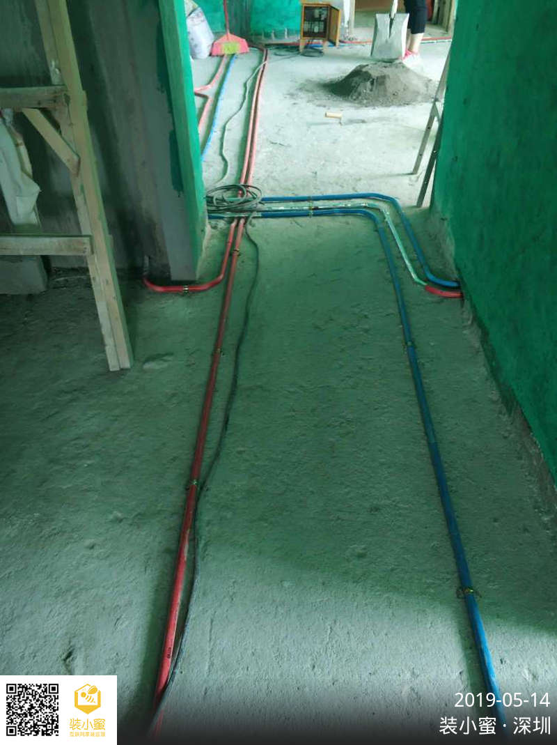

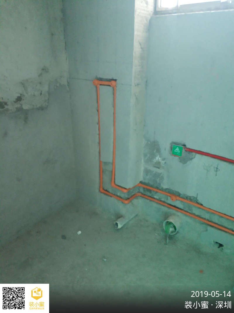

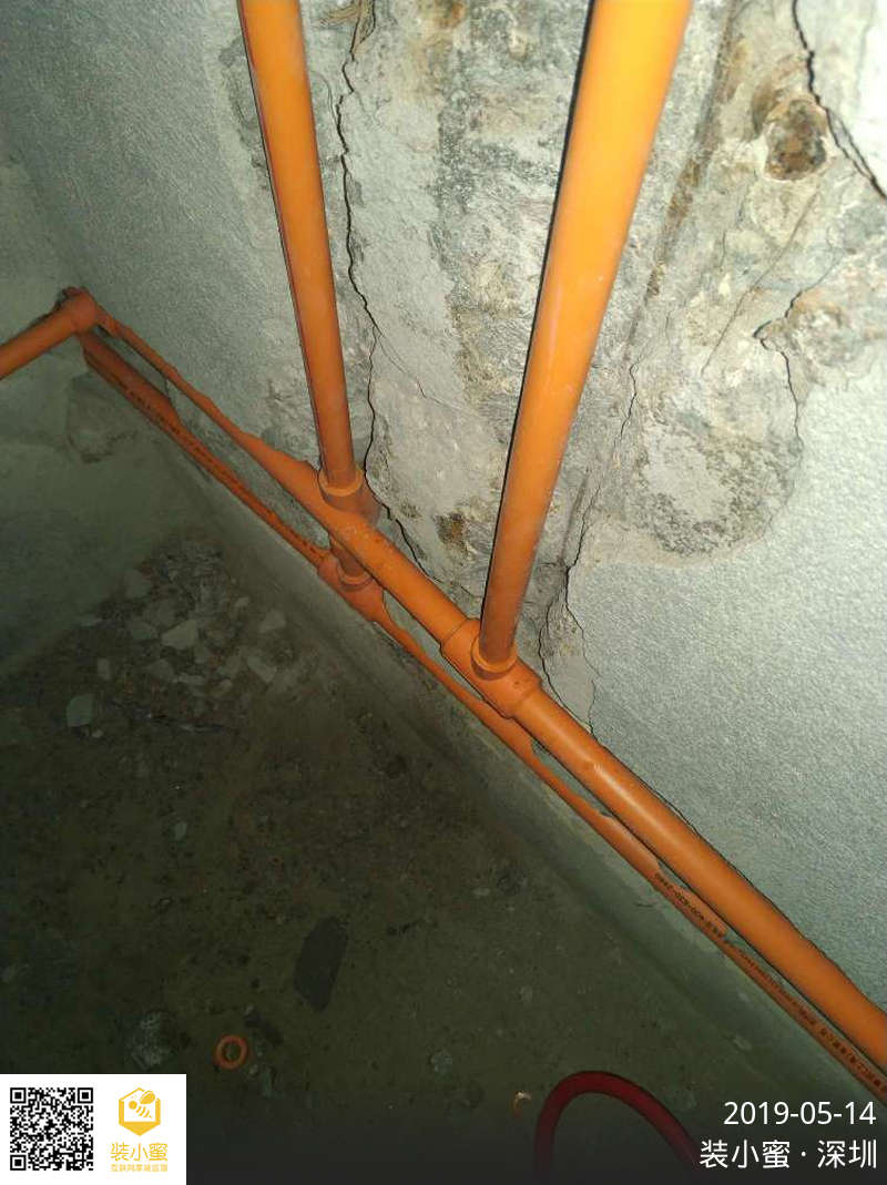

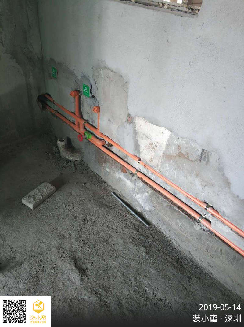

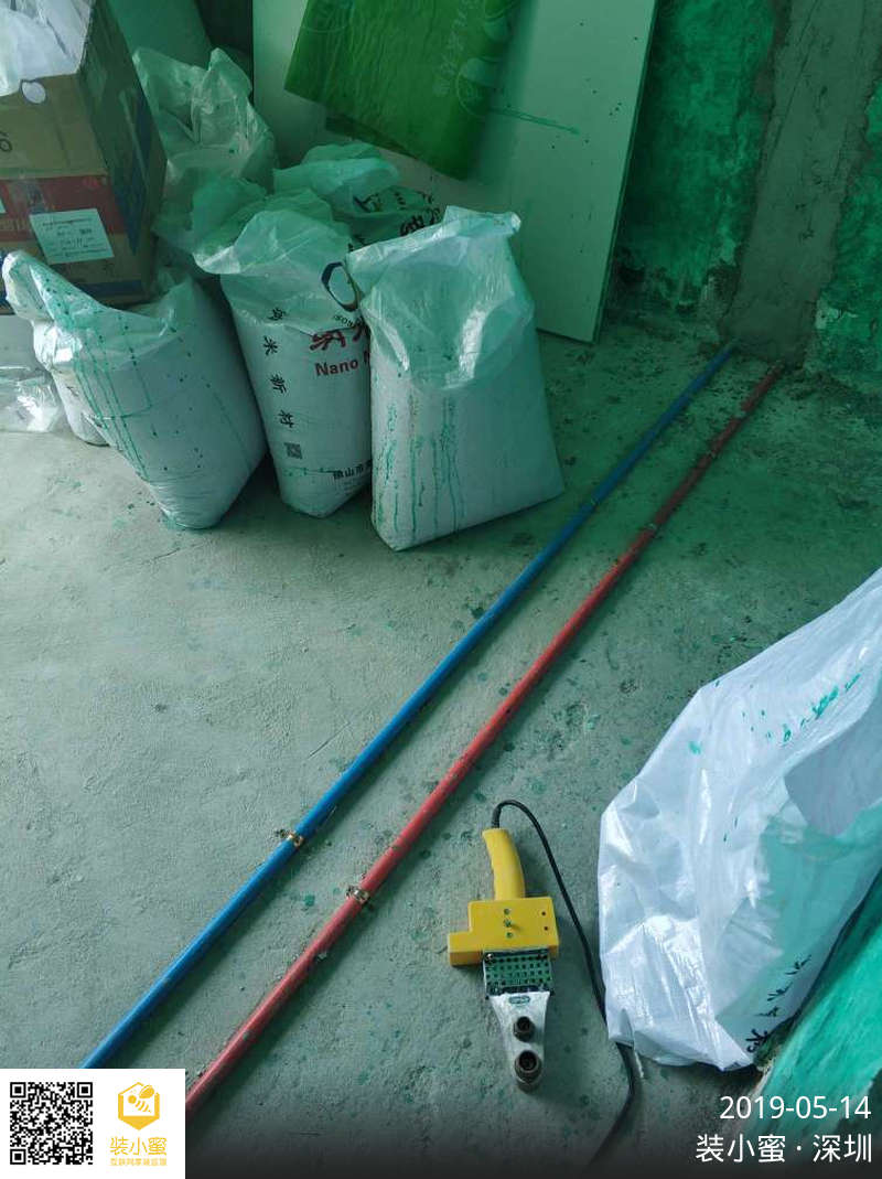

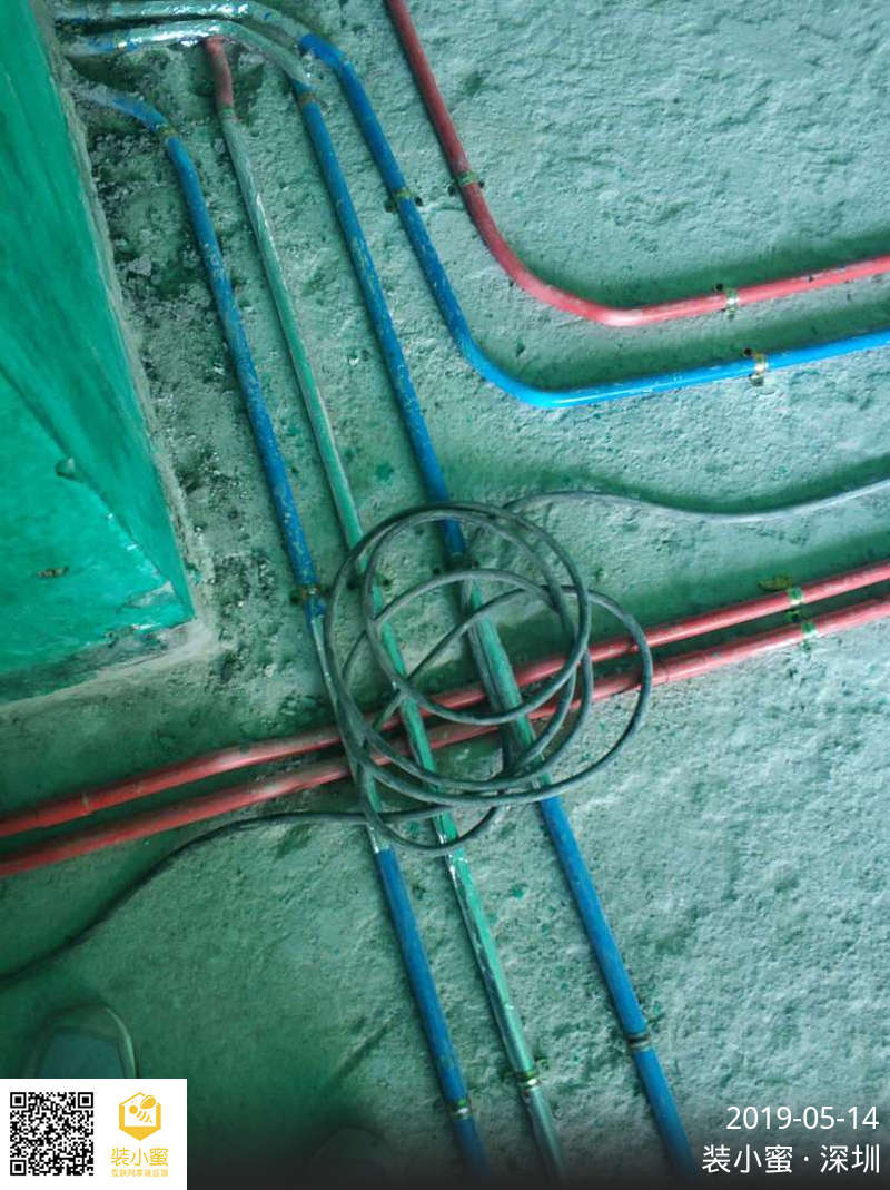

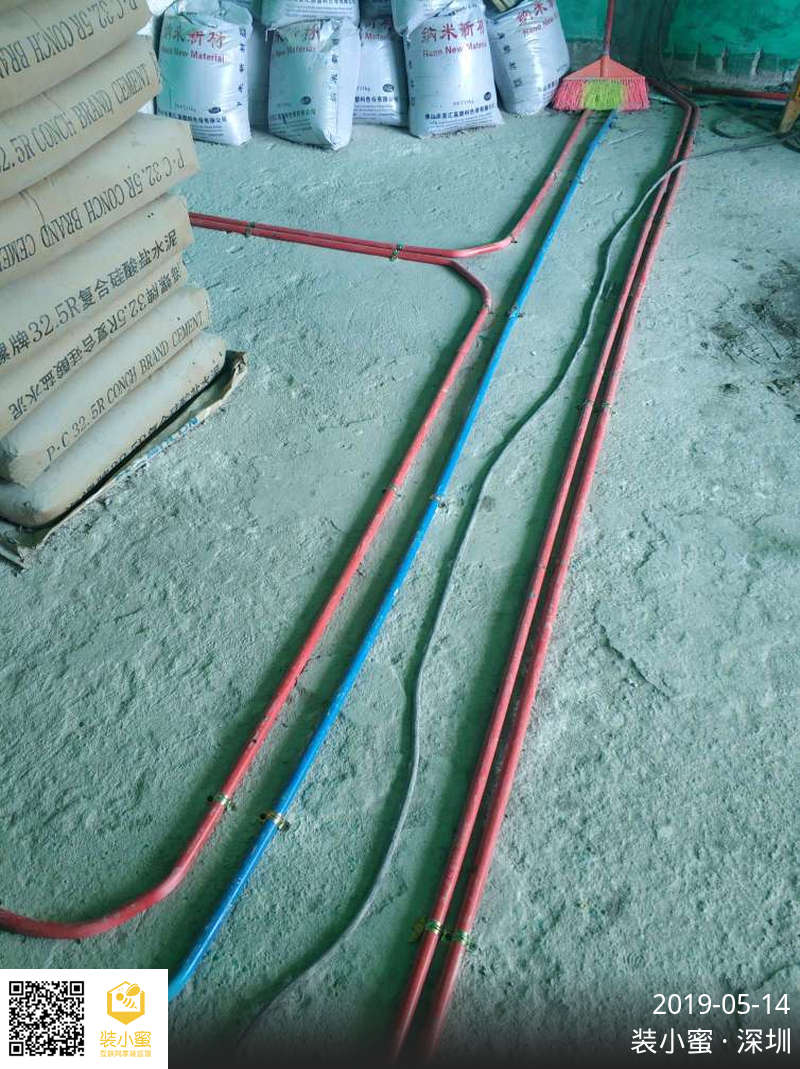

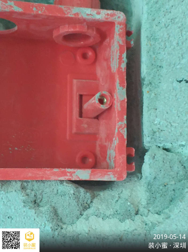

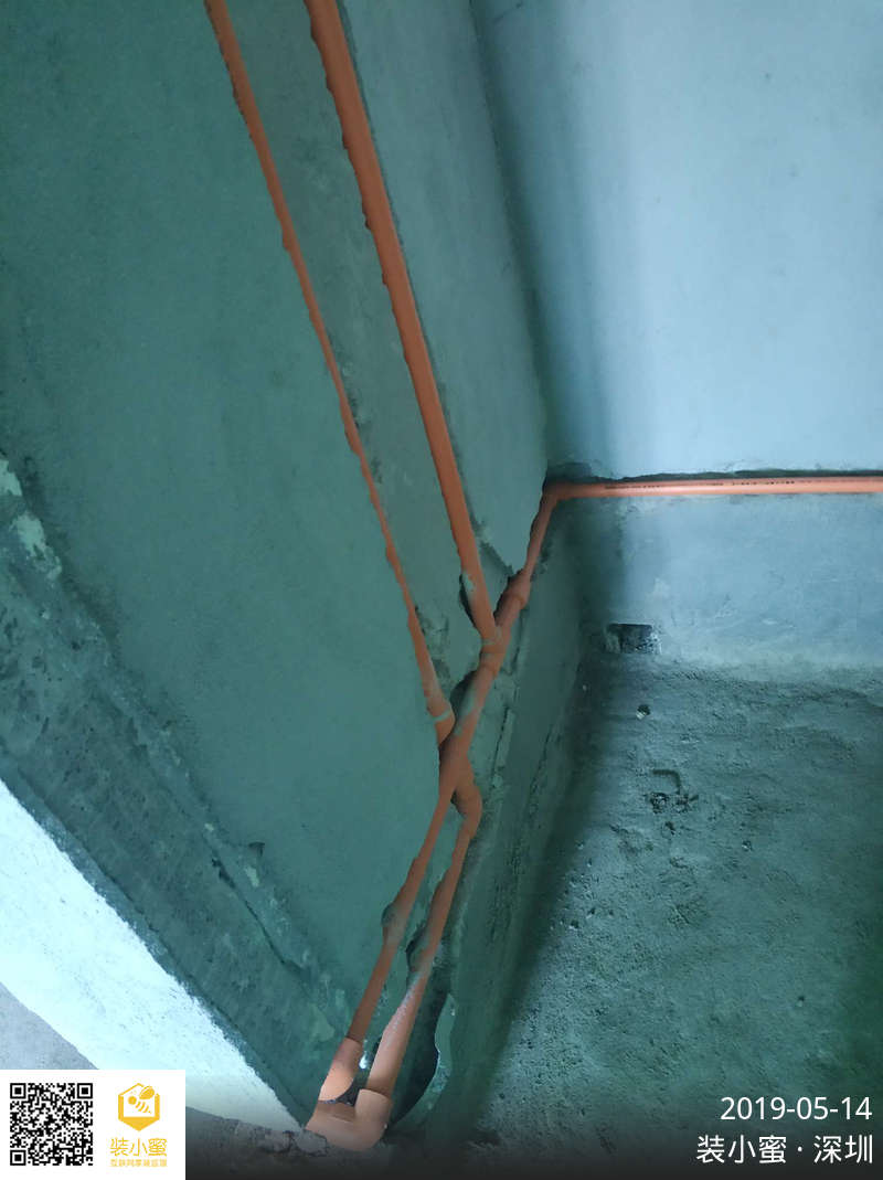

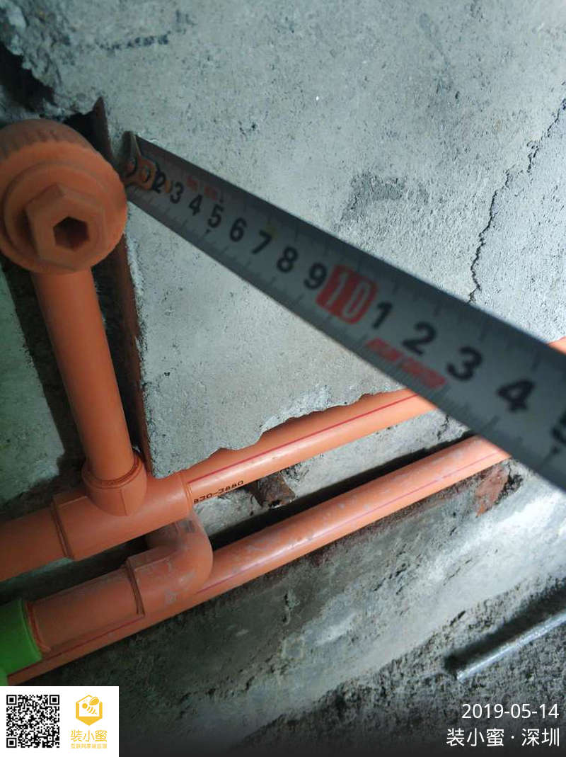

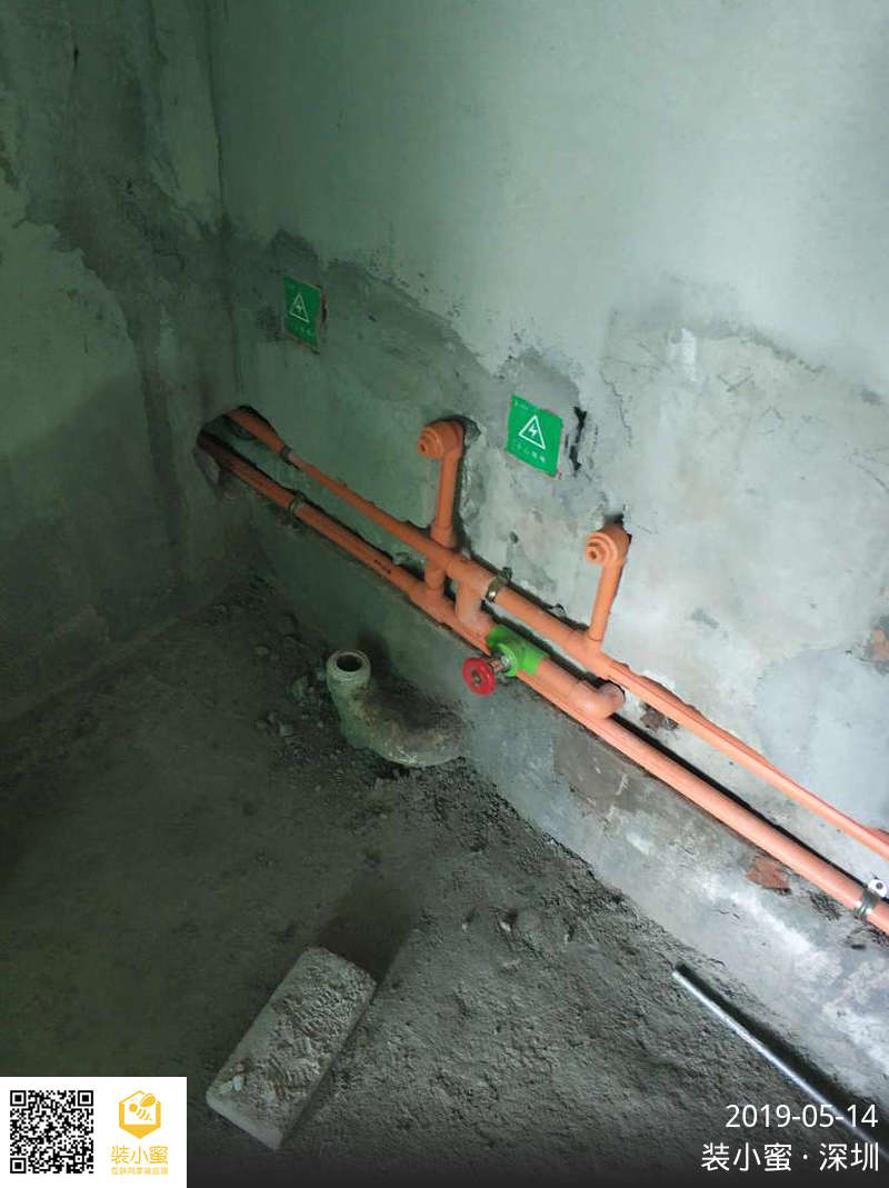

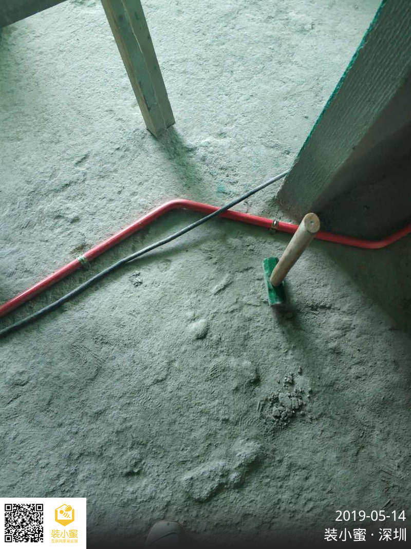

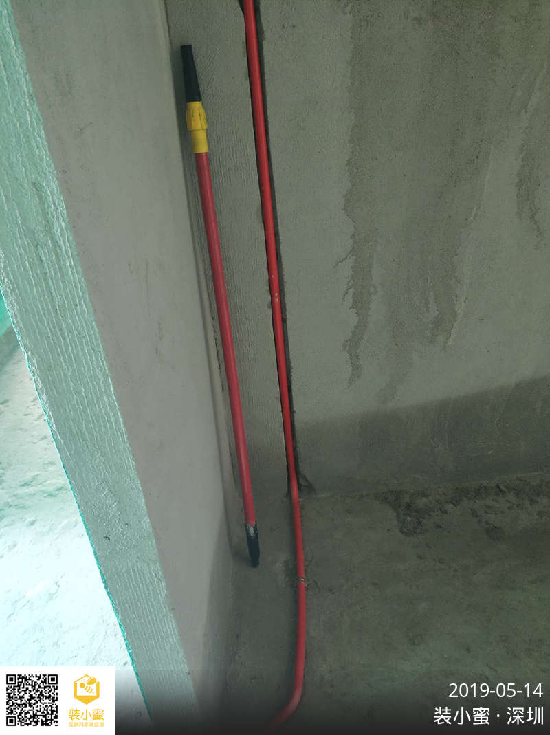

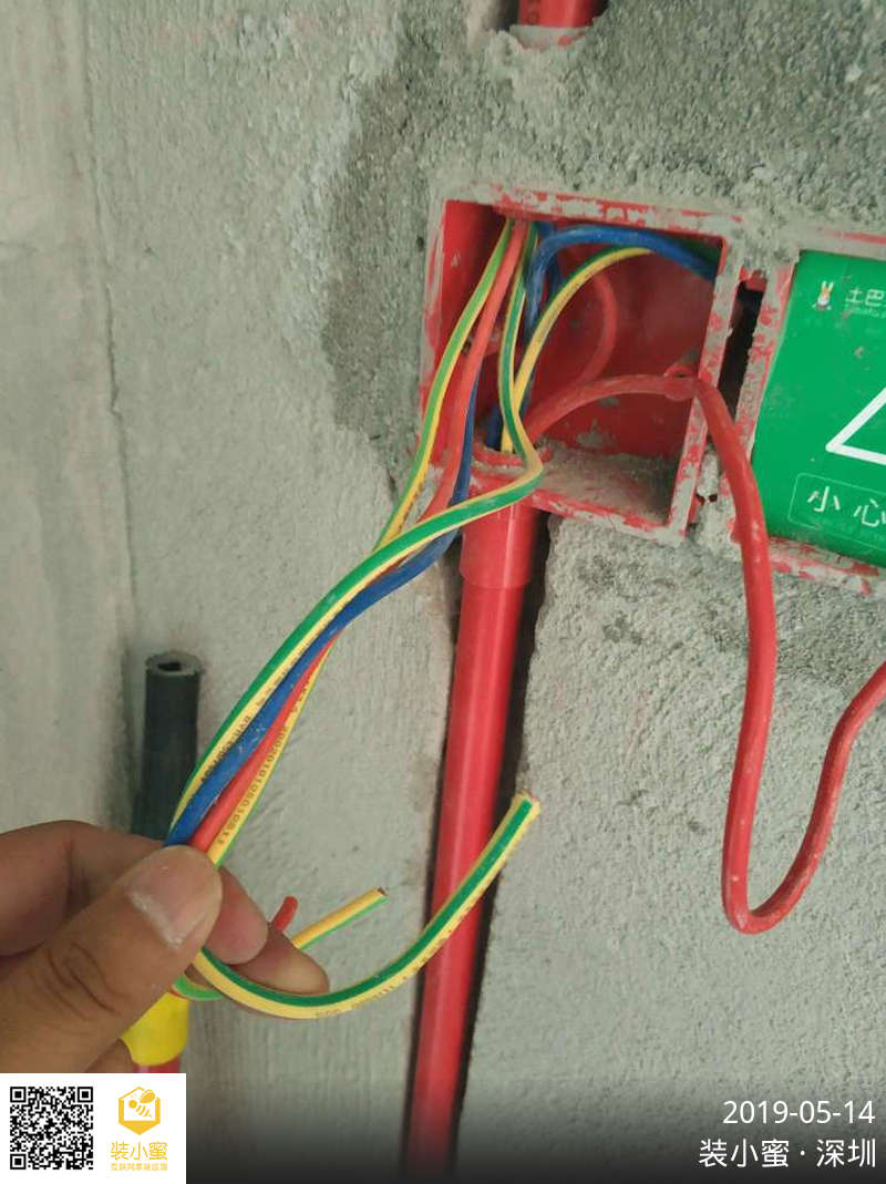

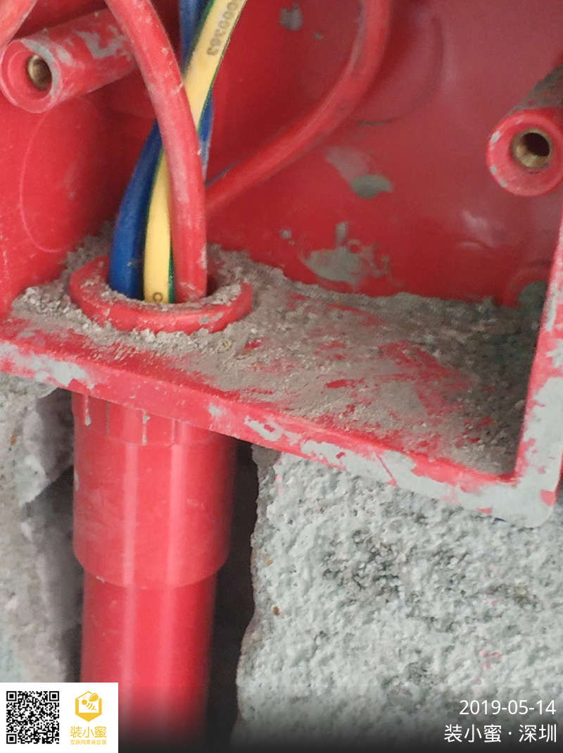

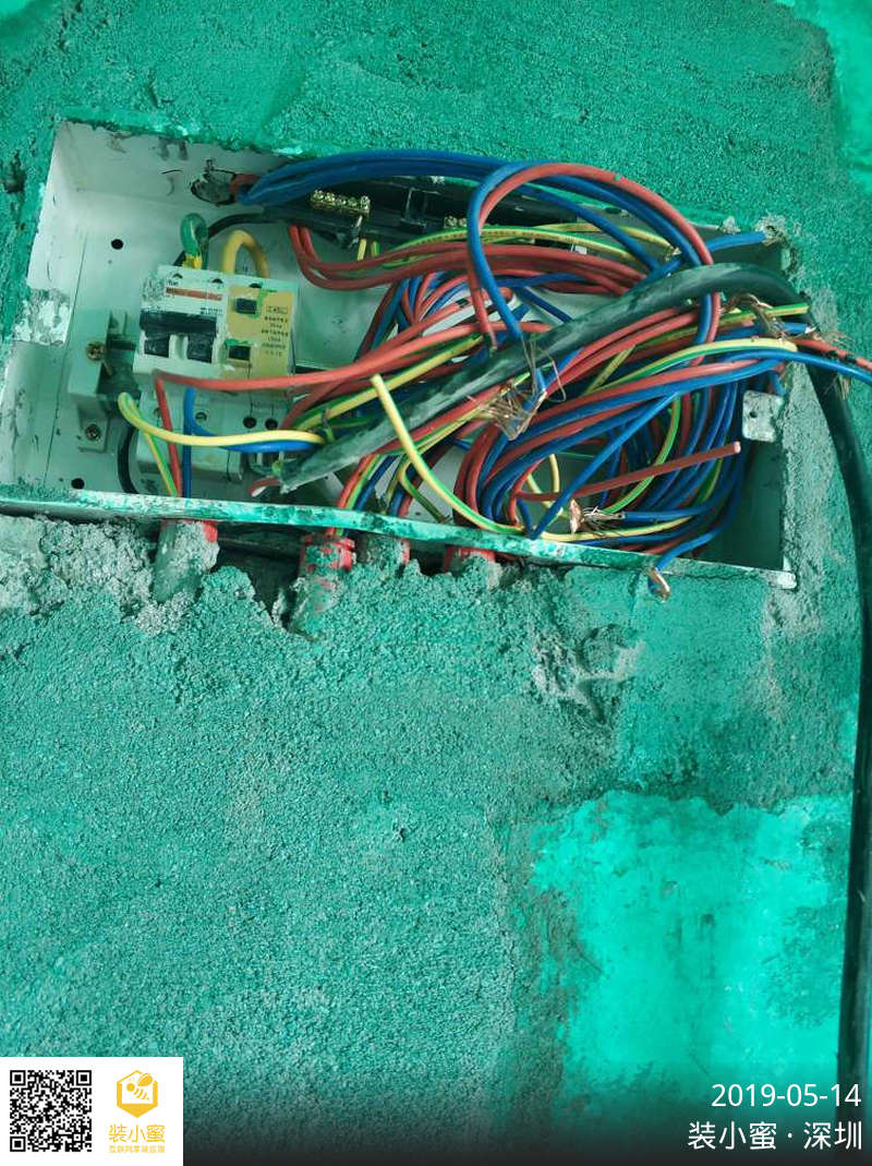

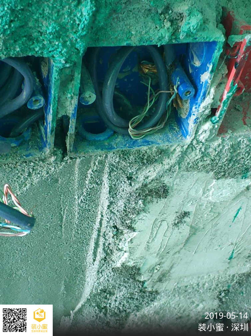

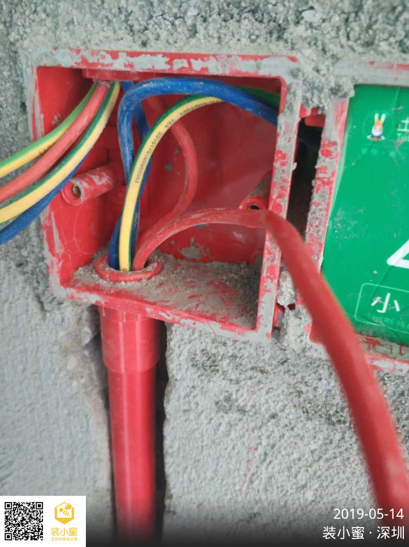

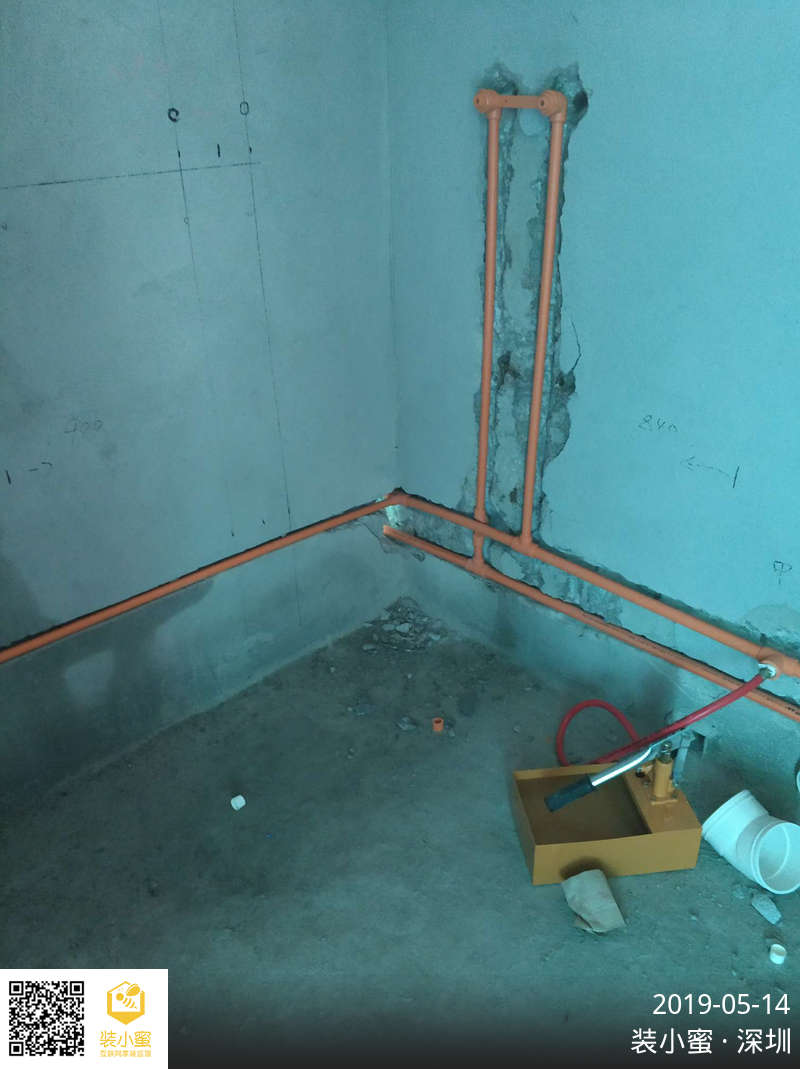

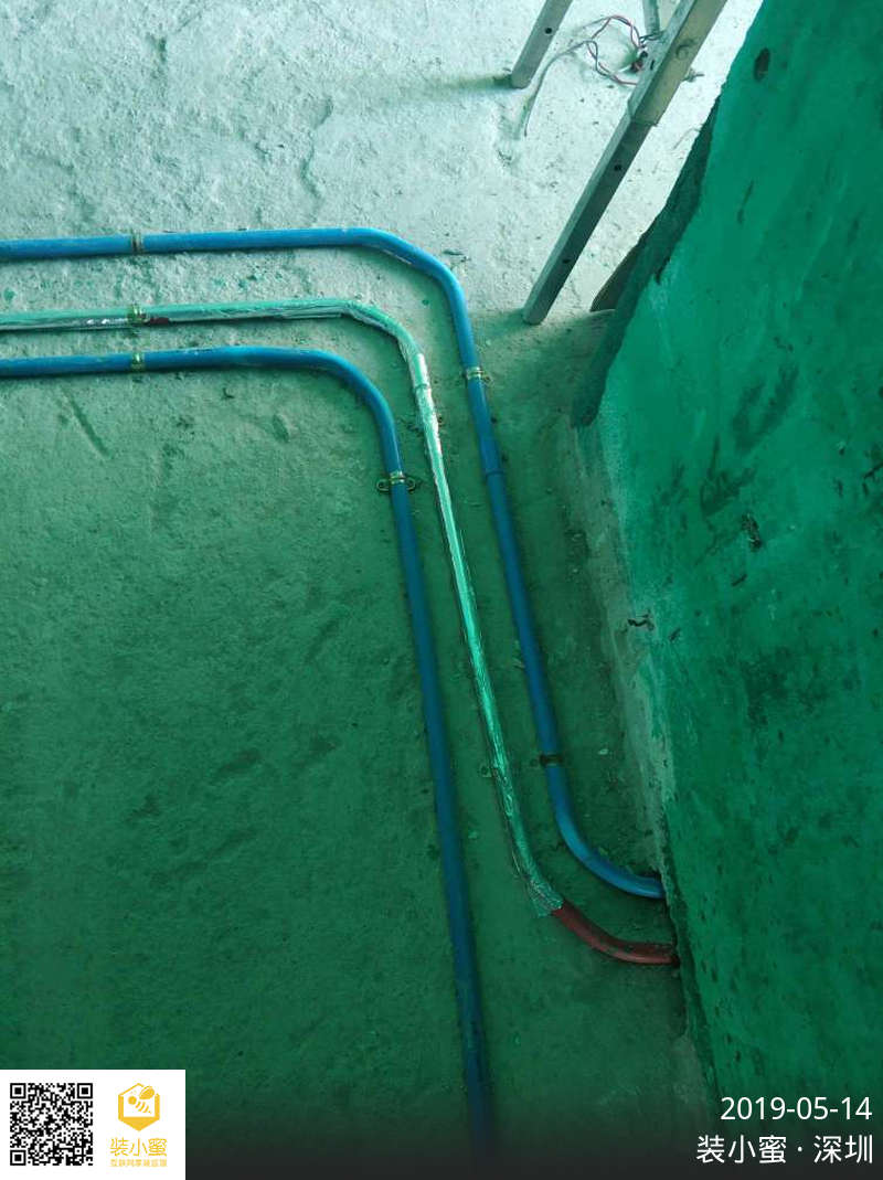

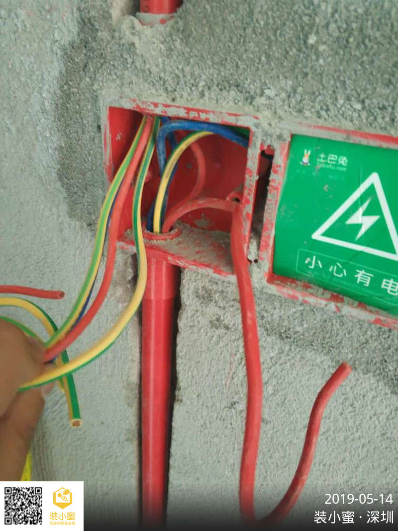

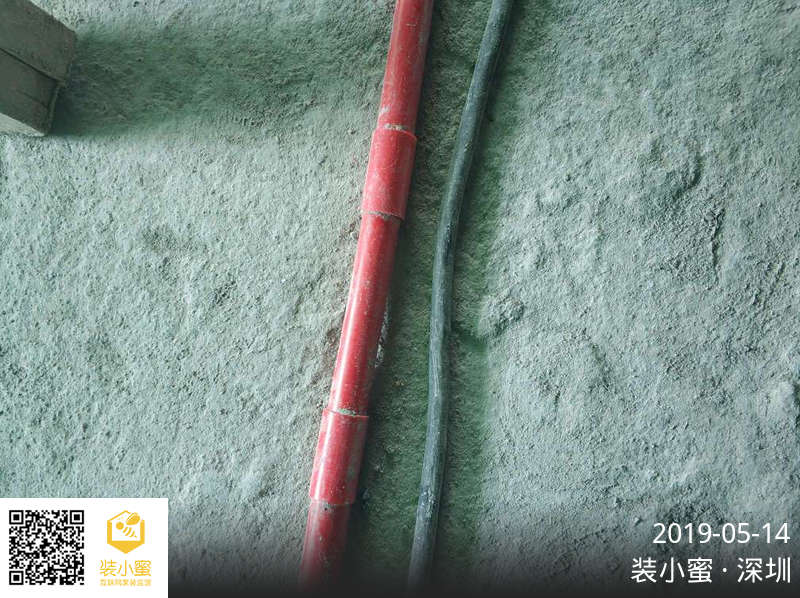

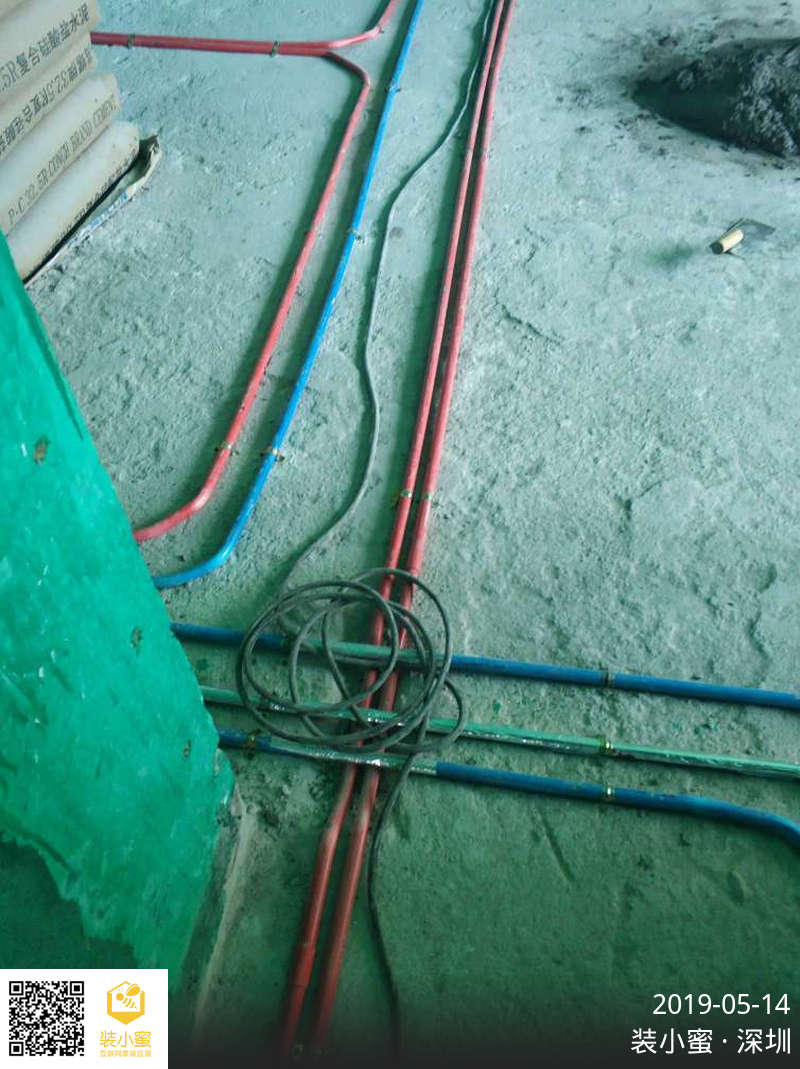

水电隐蔽施工已基本完成。
上次问题项已整改完成,水电施工符合规范要求。

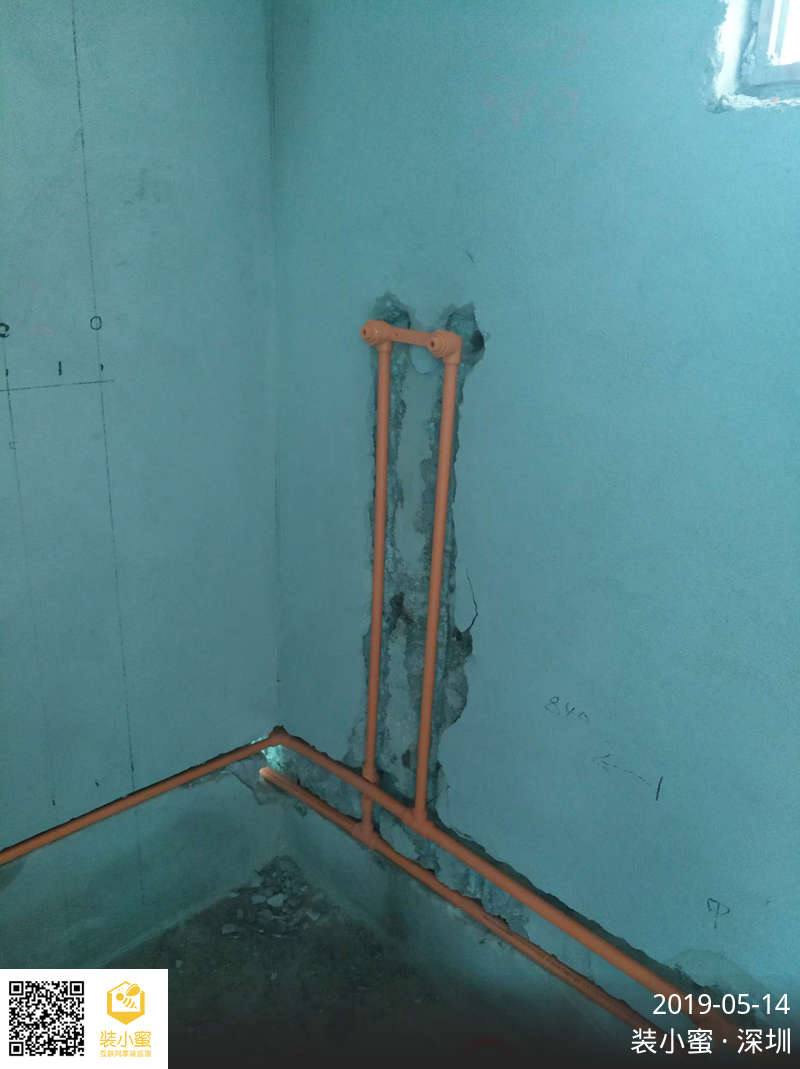

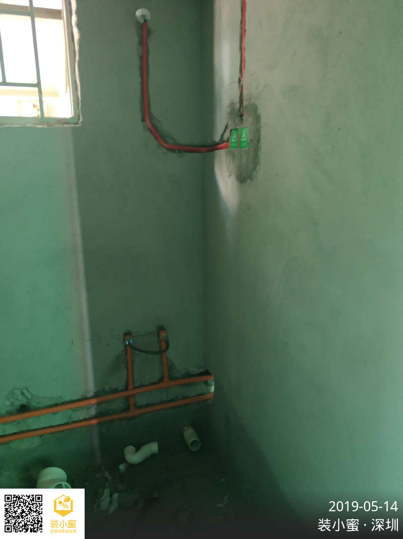

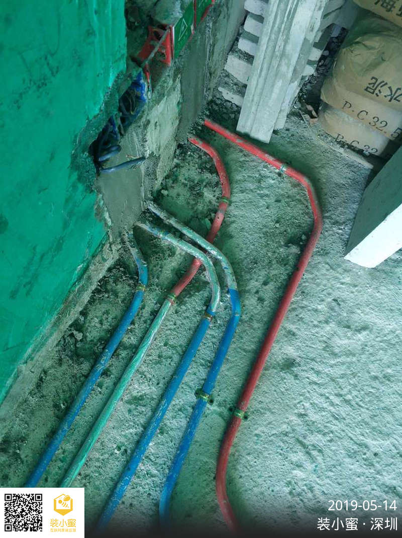

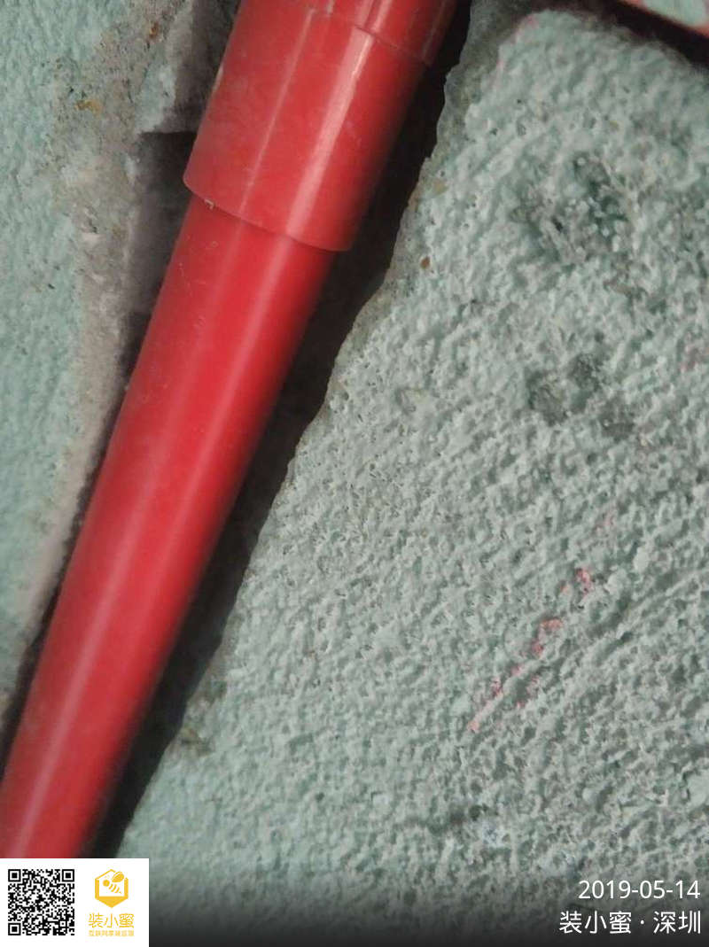

1. 封槽不能凸出墙面,以免腻子找平时墙面不平整。
2. 封槽前要洒水,防止空鼓。

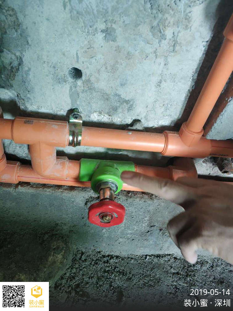

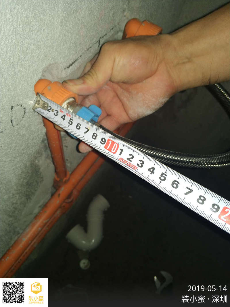

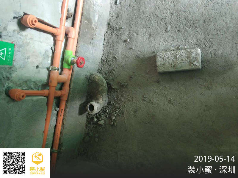

3. 封槽时,角阀出水口高度要保持一致。

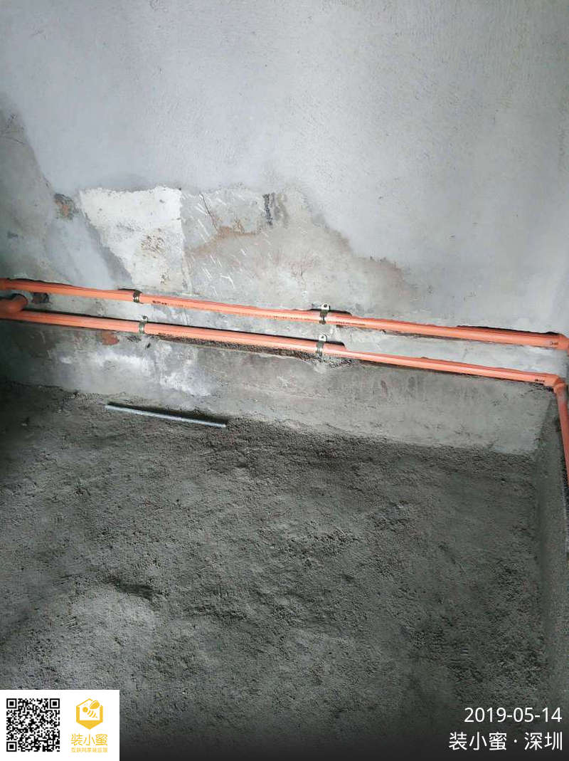

4. 墙身防潮要求涂刷高度不低1.8米,十字交叉涂刷两遍以上,要求无砂眼、无开裂、无起皮,涂膜均匀,注意加强排水管口和墙角的处理。
下次工作为【防水验收】,在下次上门期间,如有问题请及时联系我。
——来自装小蜜监理 朱亚南

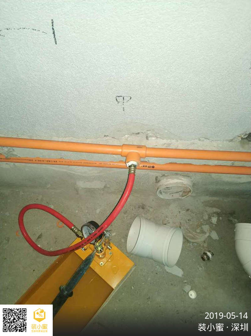

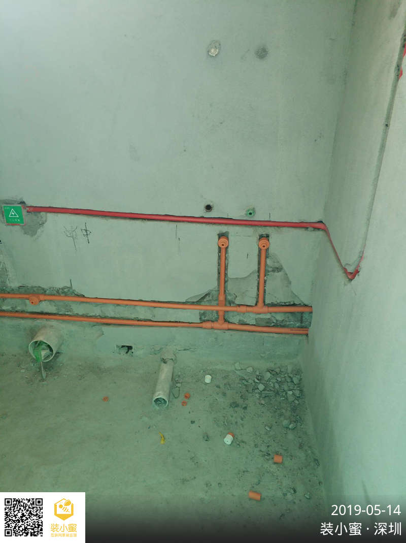

符合标准:23项

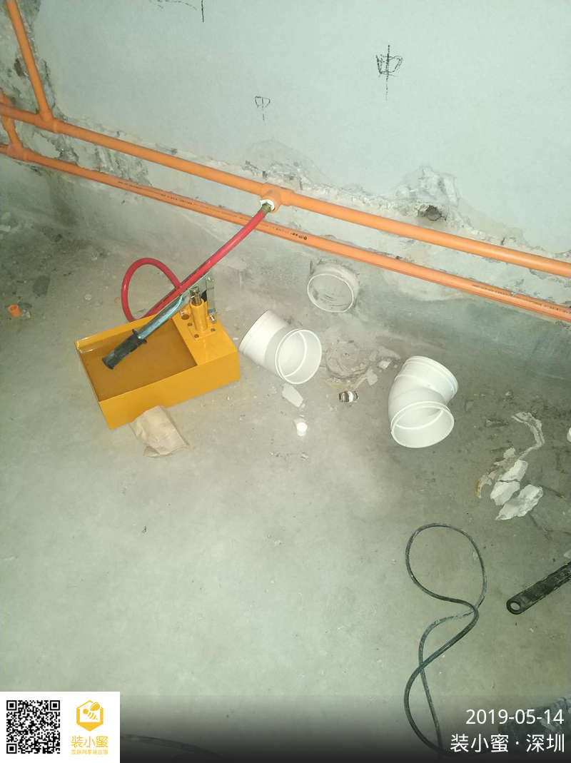

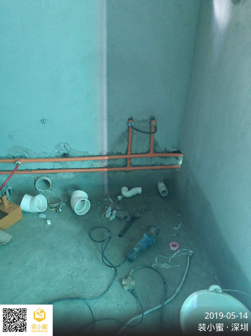

下水管道经通水试验,排水畅通
厨房排水管安装符合要求
