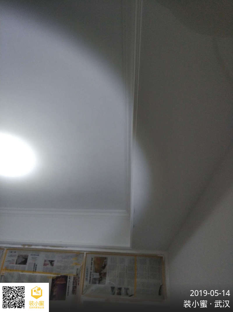

全房腻子打磨己完成。
1.部分地方,打磨后部分位置有破损,建议要求施工方,补灰修复。
2.木制柜体的油漆,要求施工方尽快完成。
安排安装主材。
——来自装小蜜监理 周广春
墙顶面打磨后基层平整度符合要求

石膏(墙尼)找平检查,可以下一道施工
墙顶面批嵌腻子质量符合要求
墙顶面基层湿度可以进行涂刷施工
窗台大理石下口已填实处理
阴阳角平直度符合要求
门/窗套区域平整度符合要求
踢脚线区域平整度符合要求
开关插座区域平整度符合要求
内嵌橱柜周边区域方正平直符合要求
