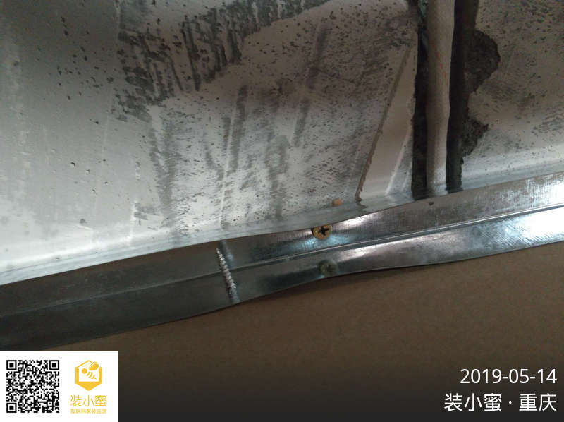

1.前期隐患暂未整改

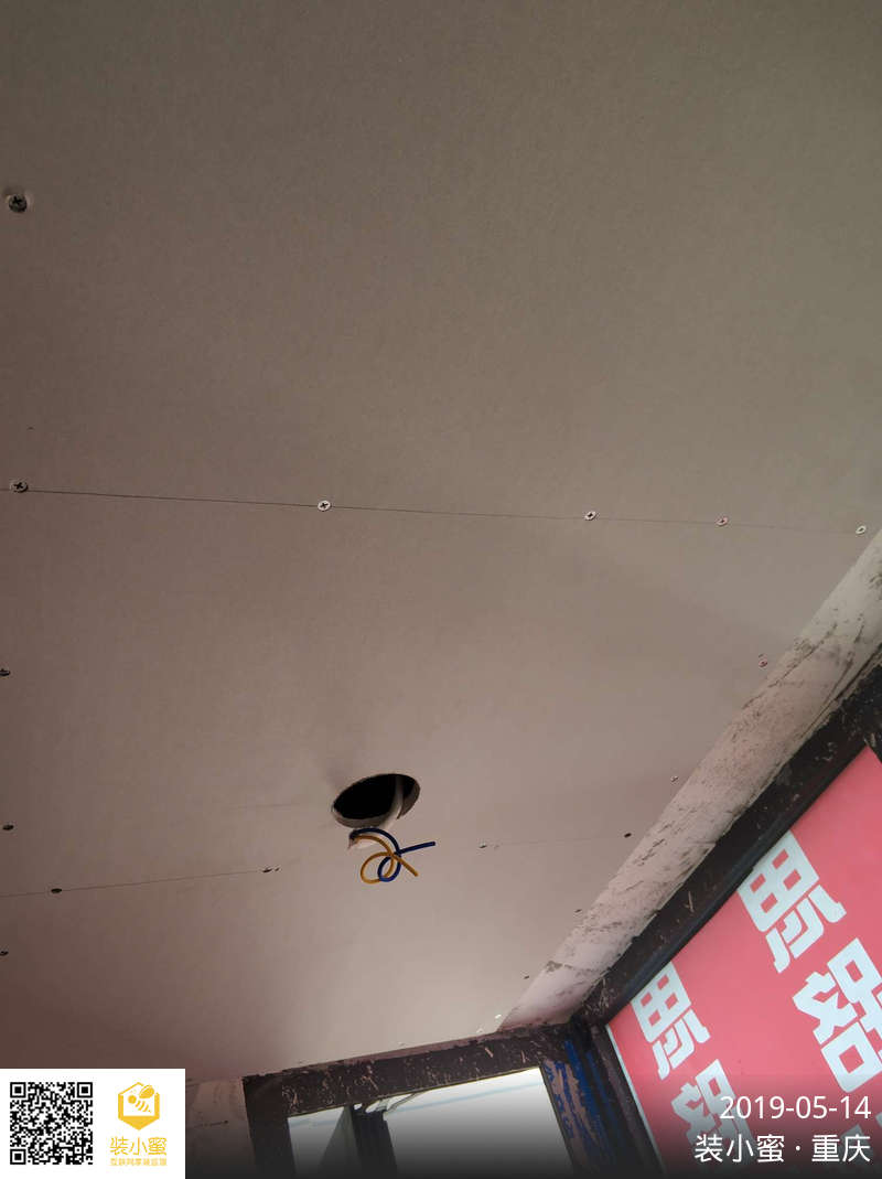

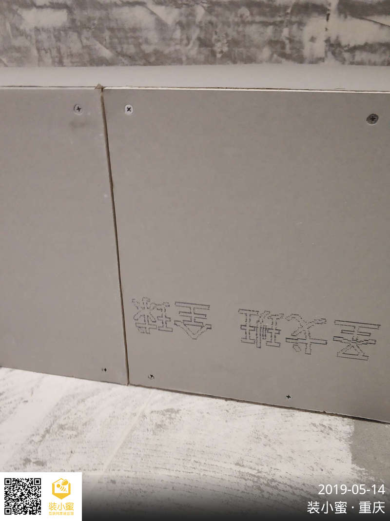

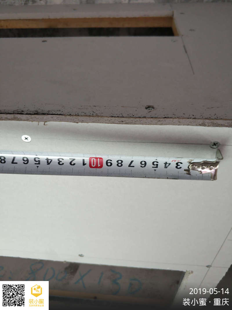

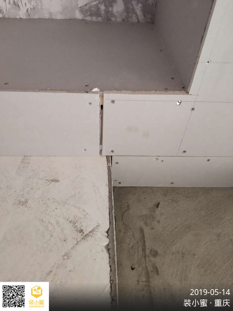

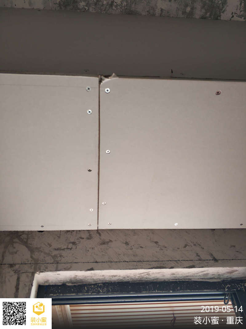

2.石膏板接缝预留过小

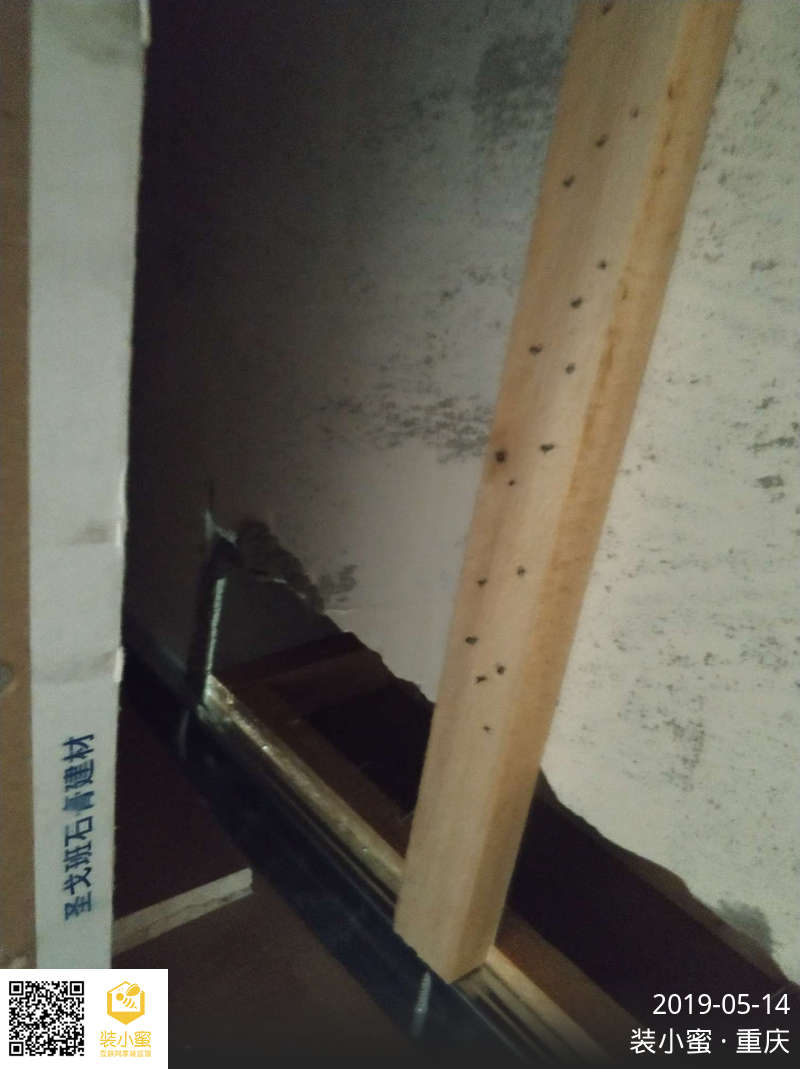

3.木龙骨须刷防火涂料

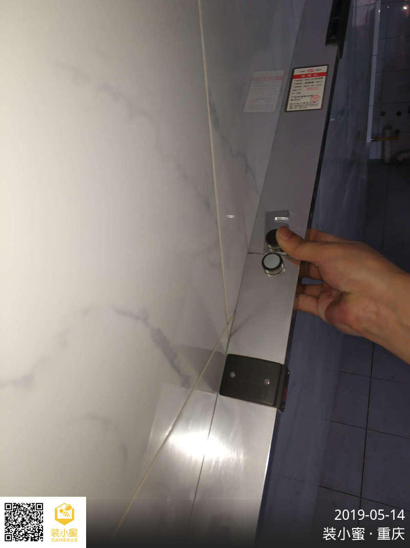

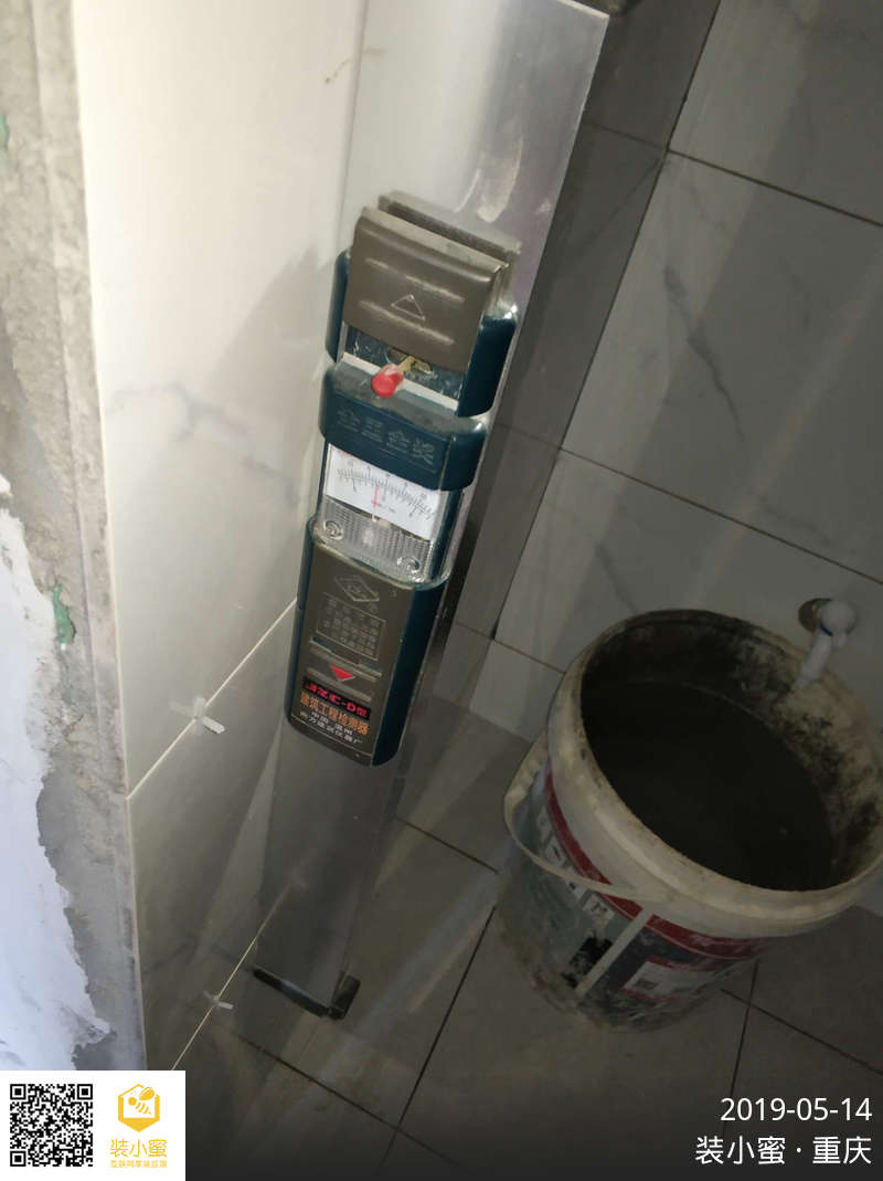

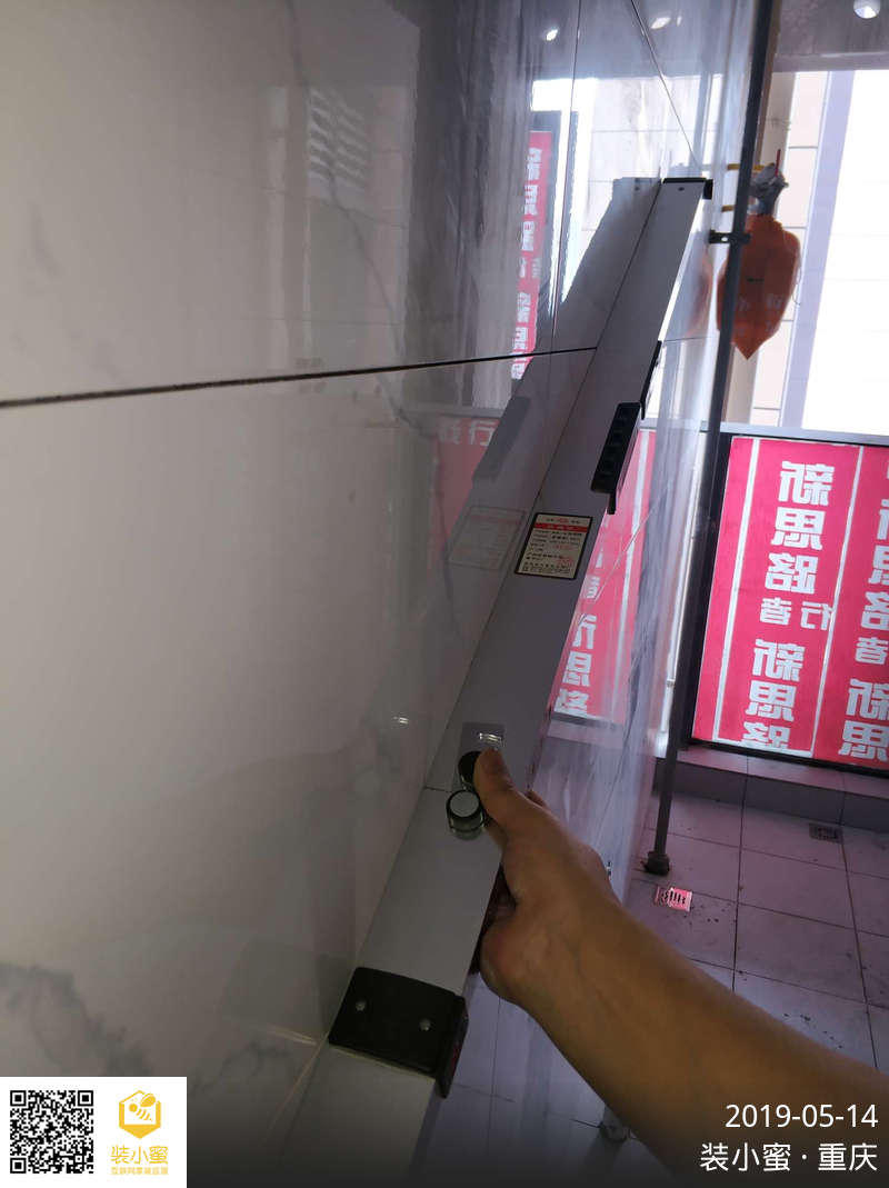

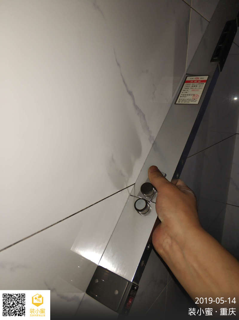

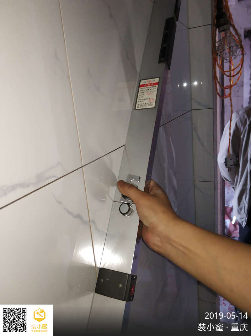

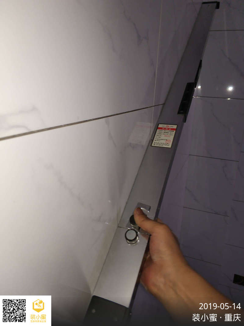

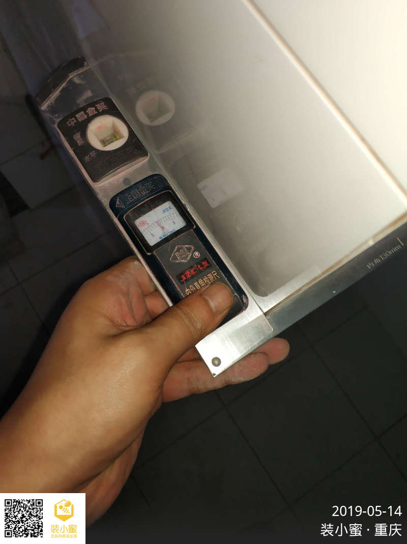

开槽及预留伸缩缝处须做挂网处理;

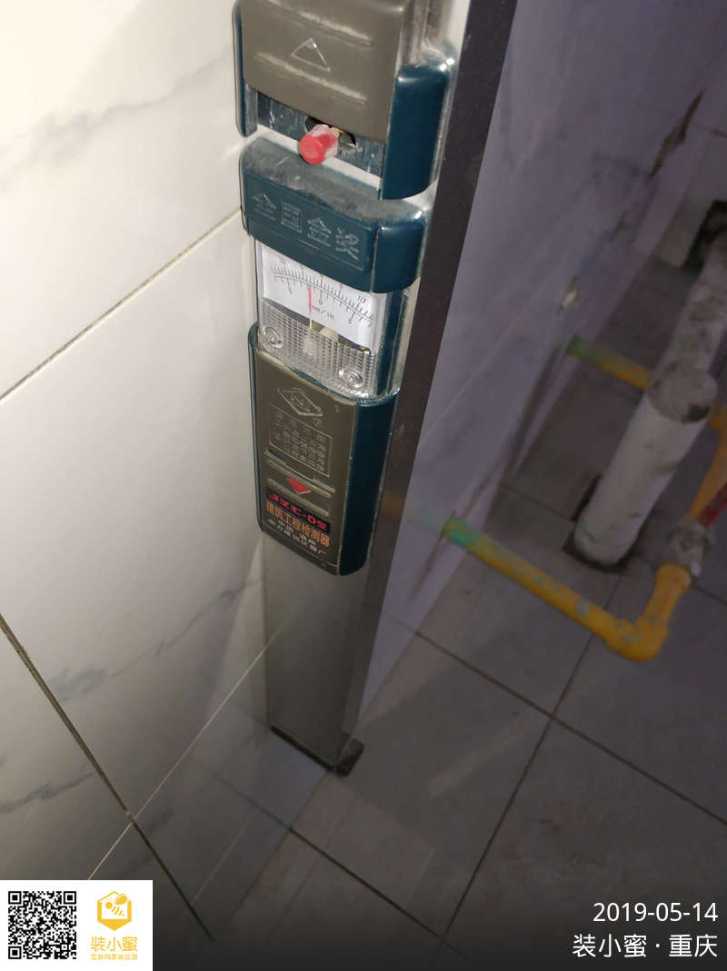

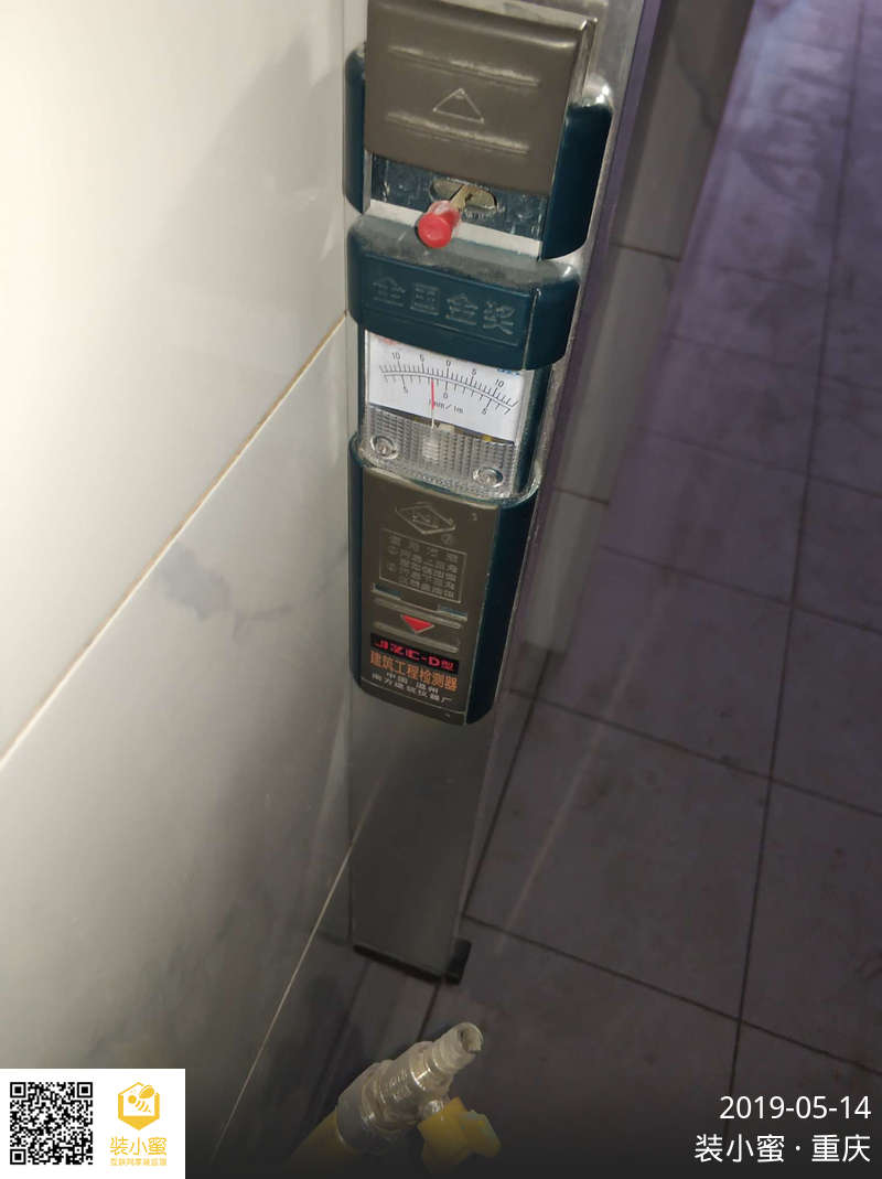

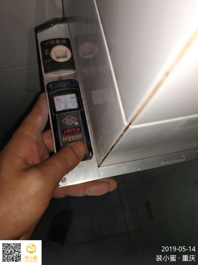

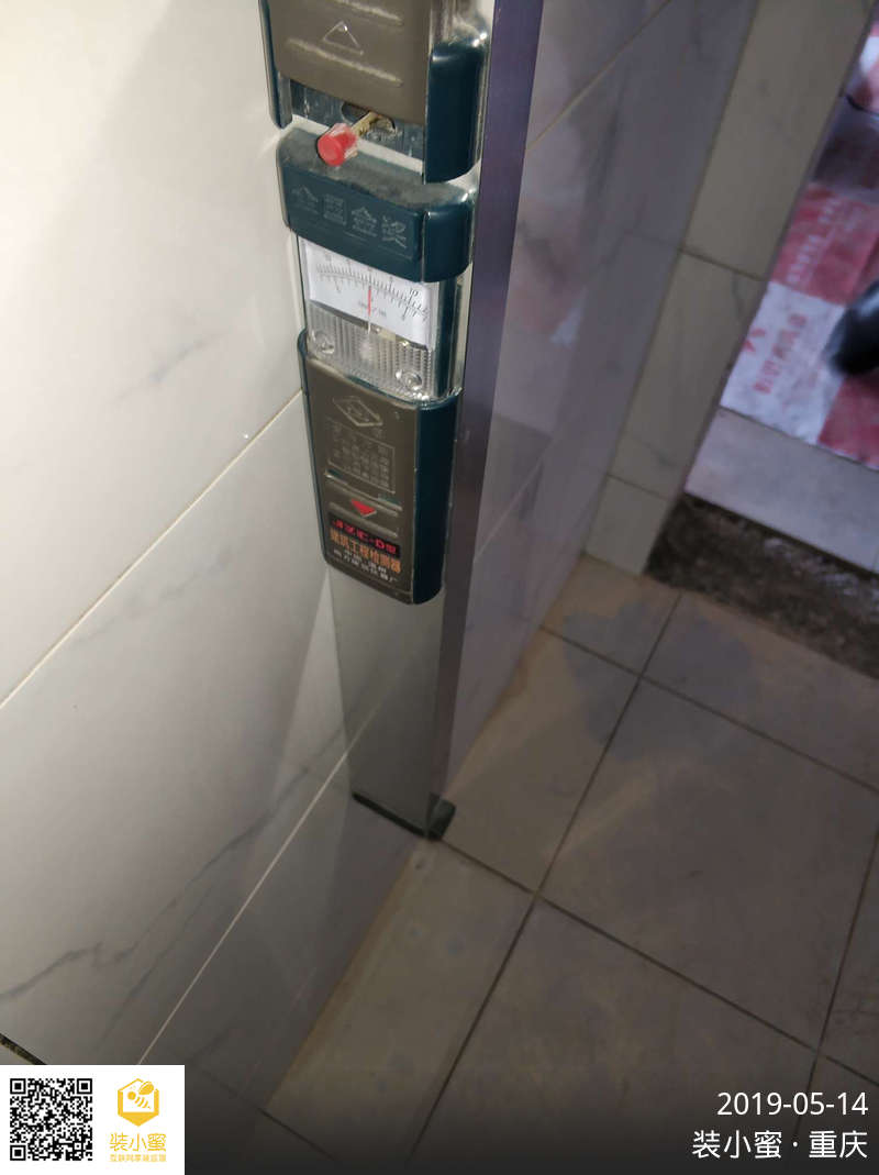

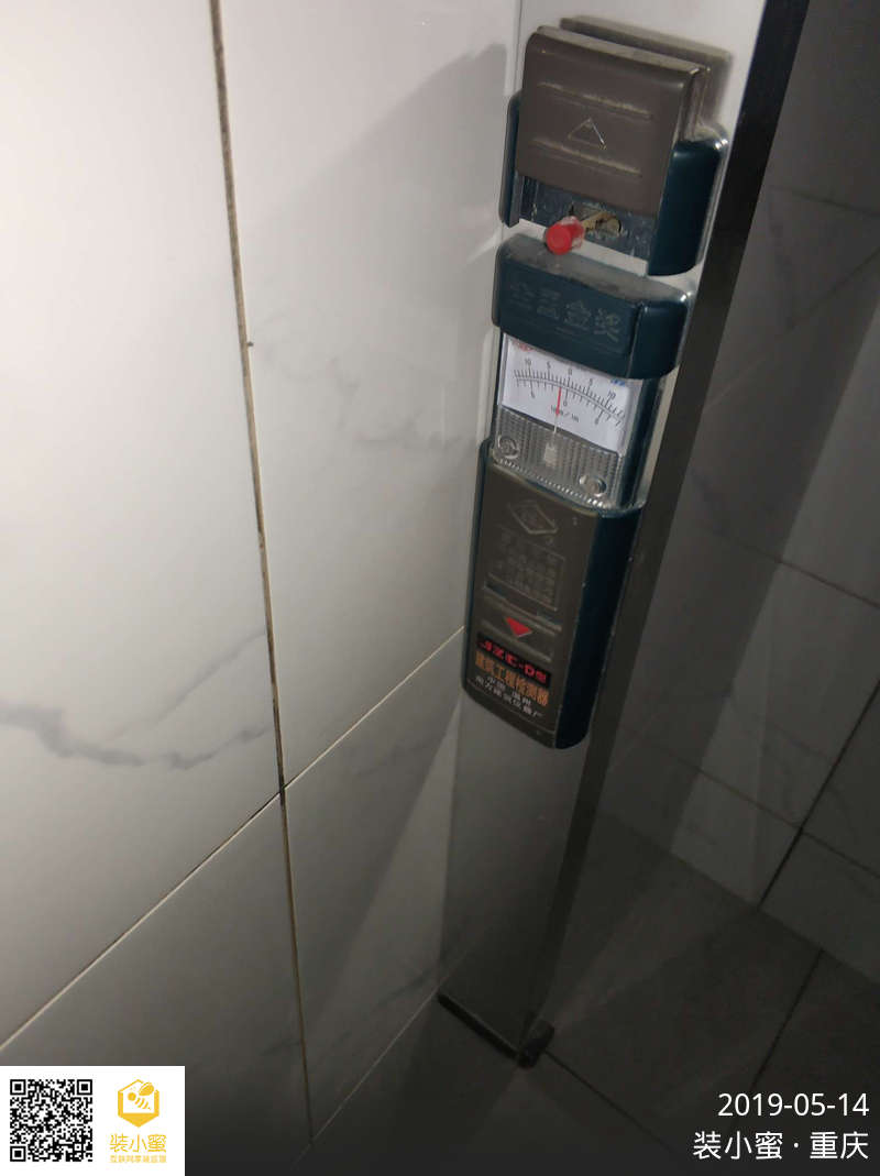

平整度误差<3mm,垂直度误差<2mm;

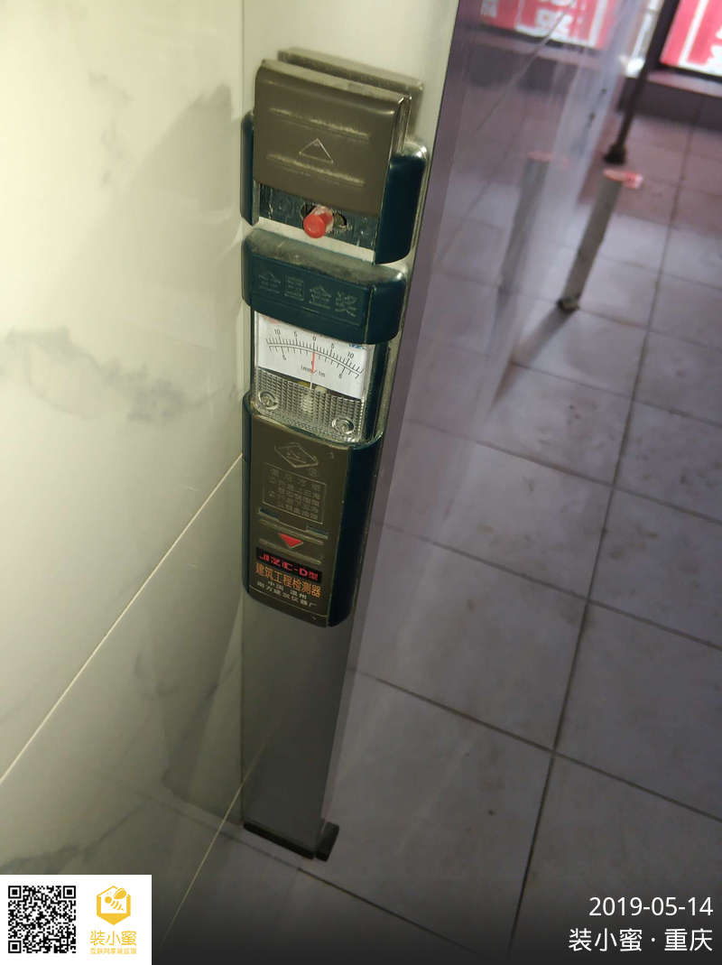

门套边、踢脚线处、筒射灯照射墙面、灯带照射顶面处应加强平直度与平整度处理;

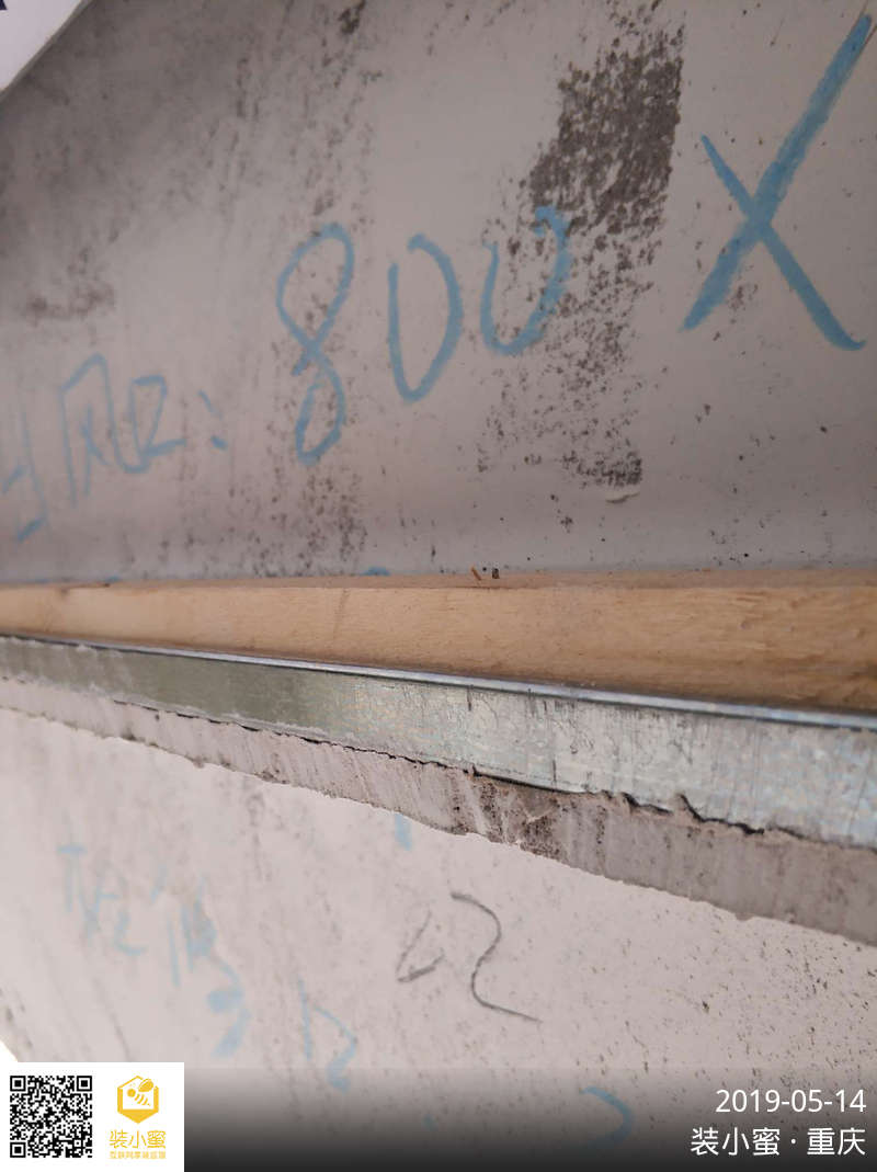

木龙骨(木基层)防火涂料已涂刷
符合标准:20项

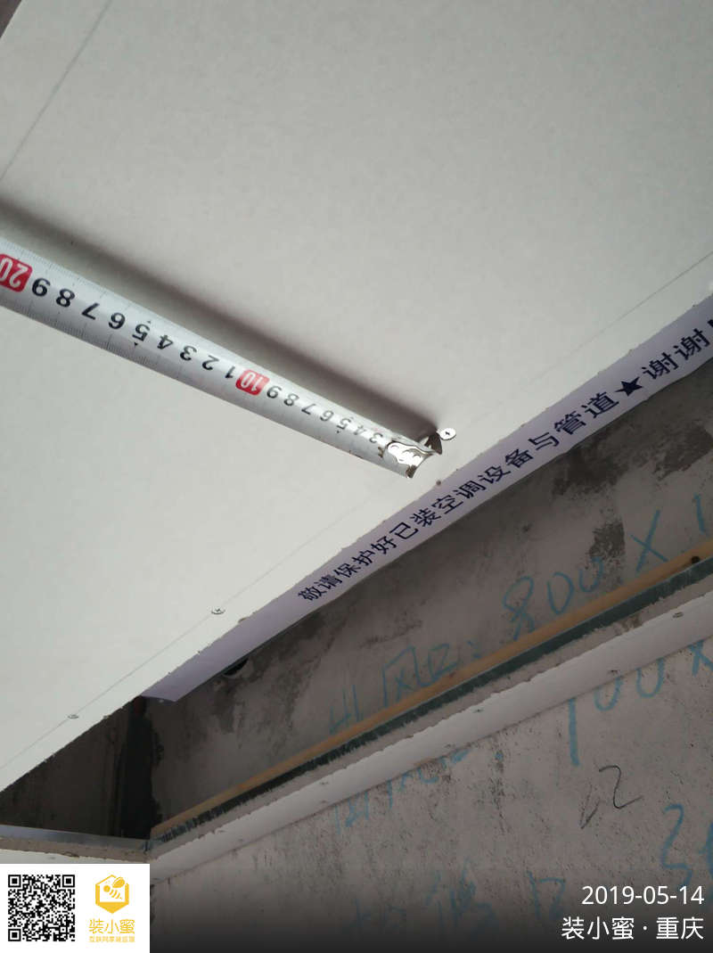

主次龙骨质量符合要求
主龙骨安装固定施工符合要求
次龙骨安装固定施工符合要求
边龙骨安装固定施工符合要求

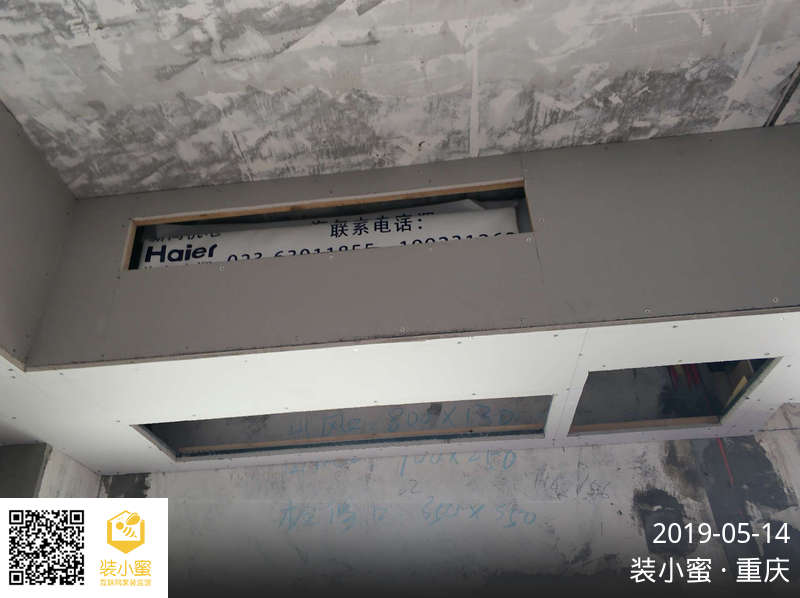

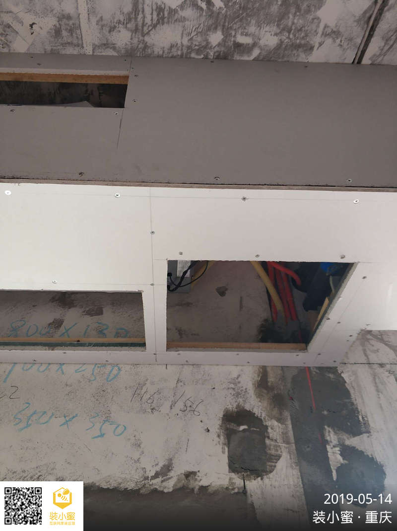

吊顶侧挂板施工符合要求
中央空调风口处使用石膏整板安装

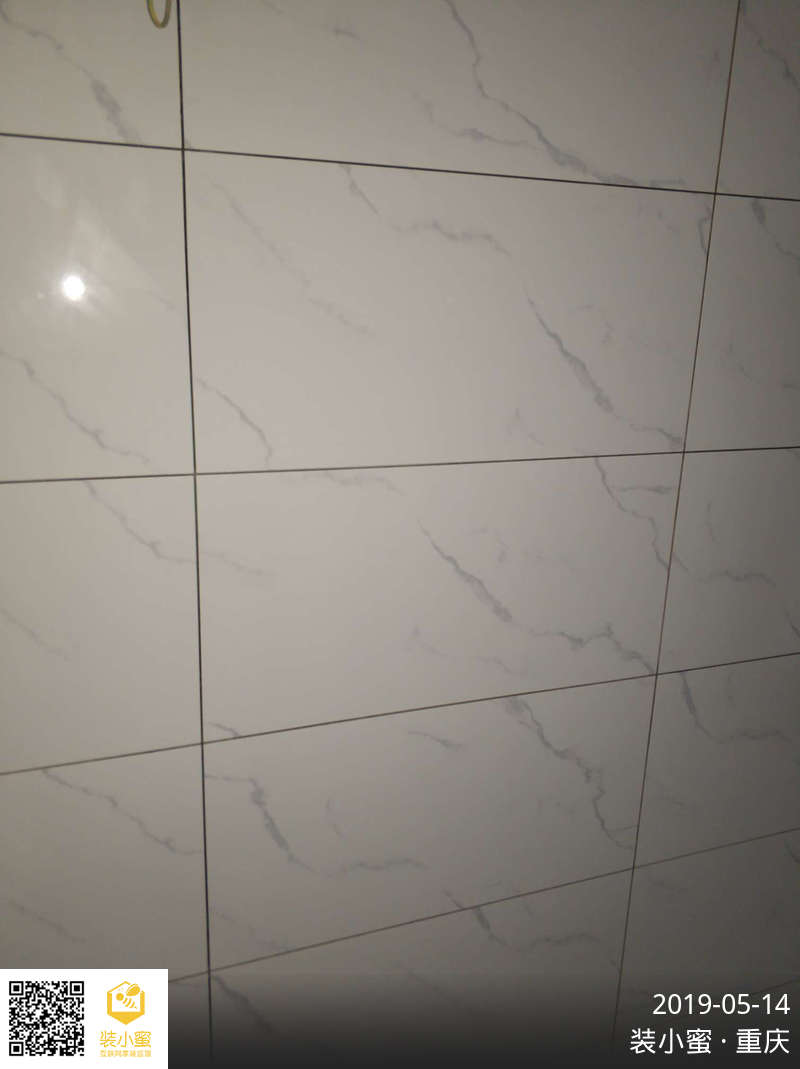

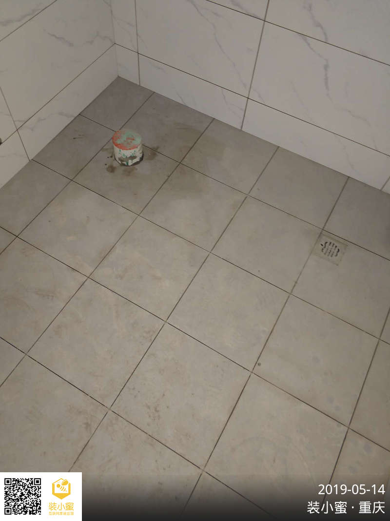

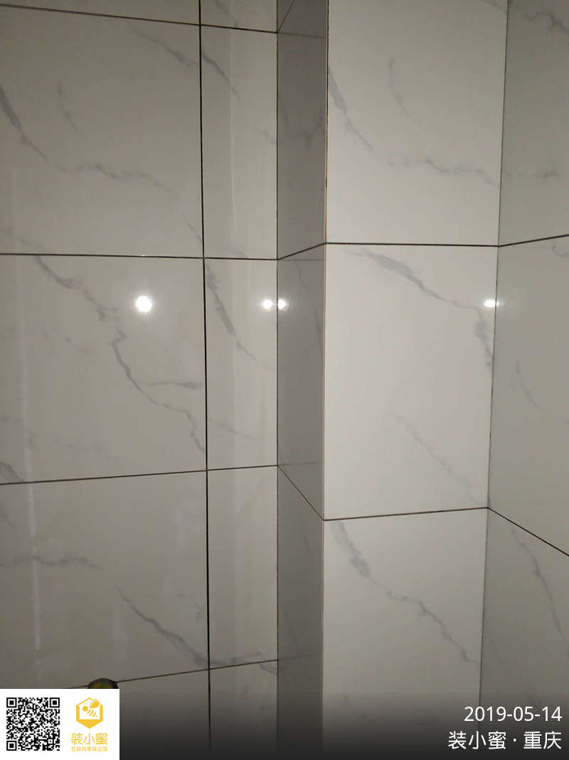

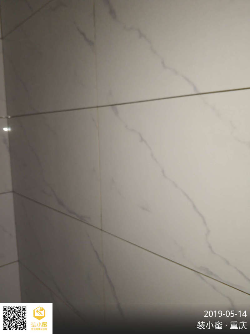

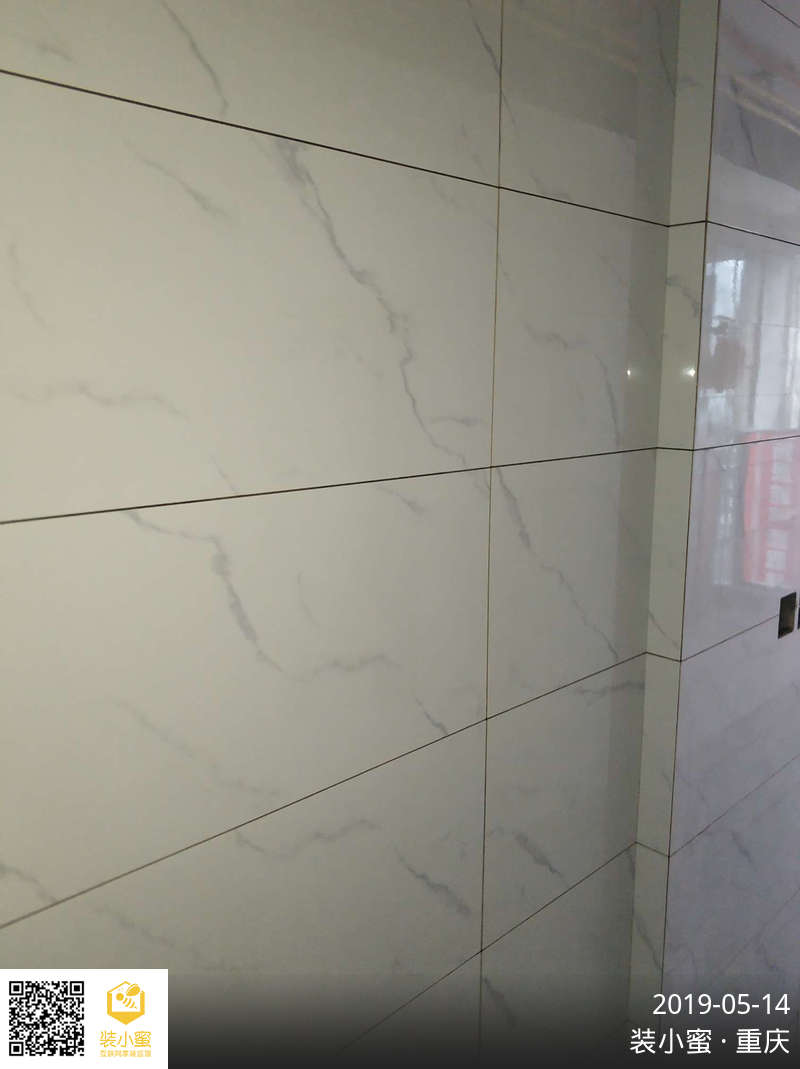

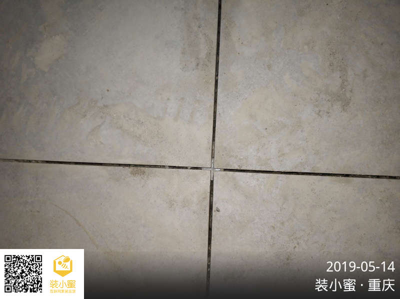

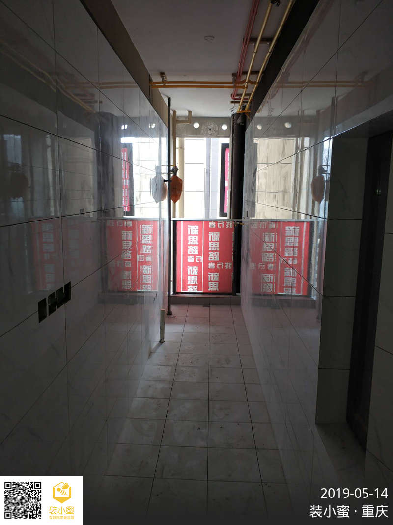

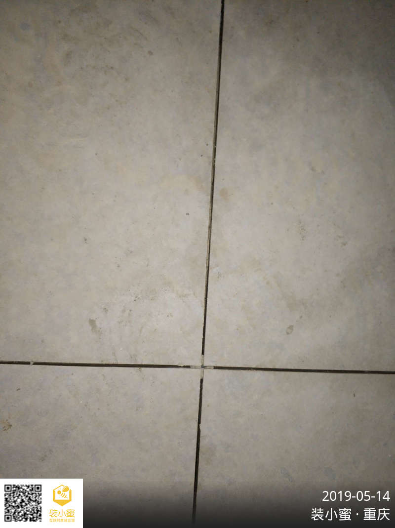

地面砖(石)铺贴平整,符合要求
现场铺贴与设计排版方案相吻合
