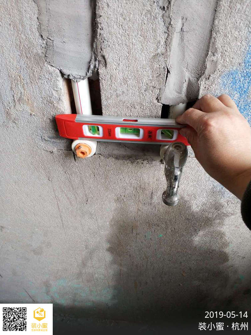

监理老师:唐新春

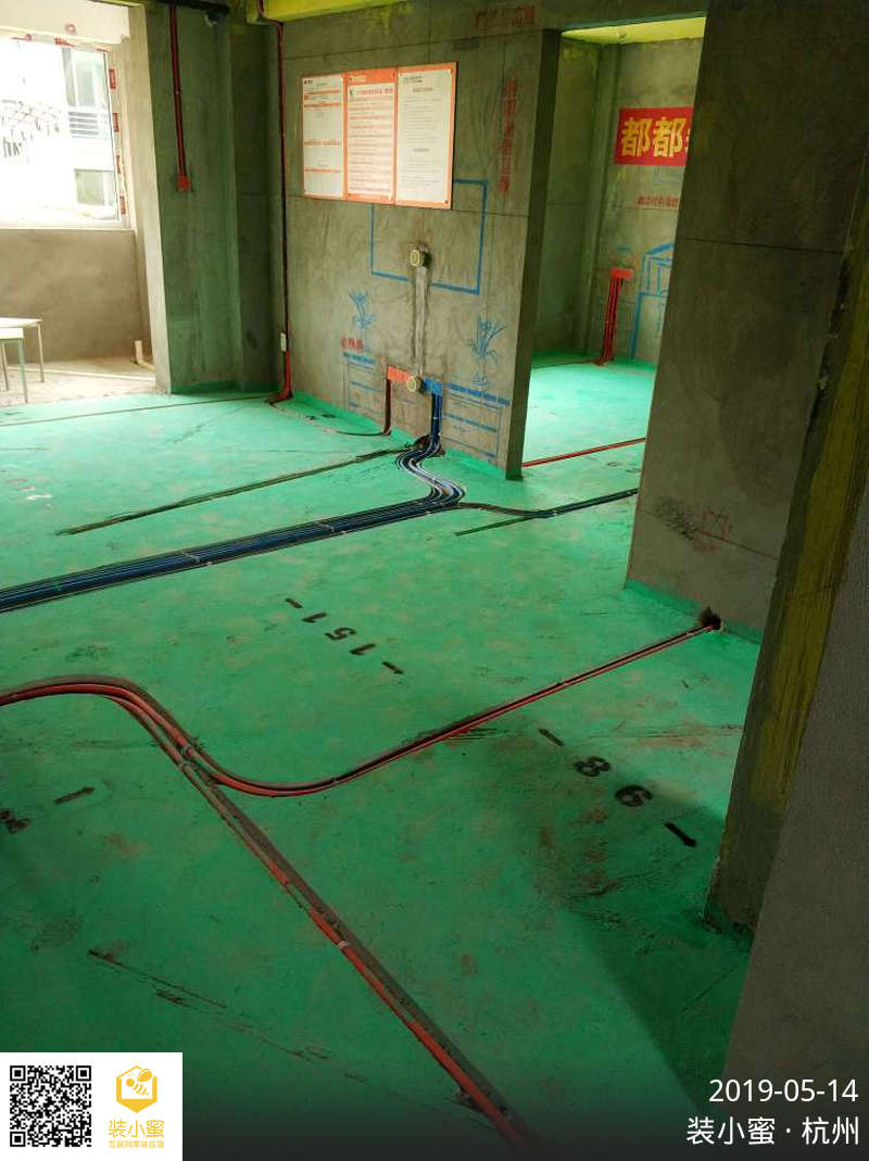

水电隐蔽施工验收。

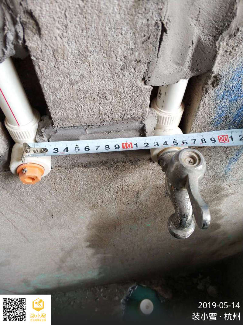

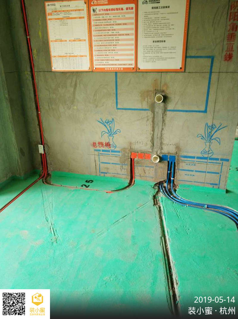

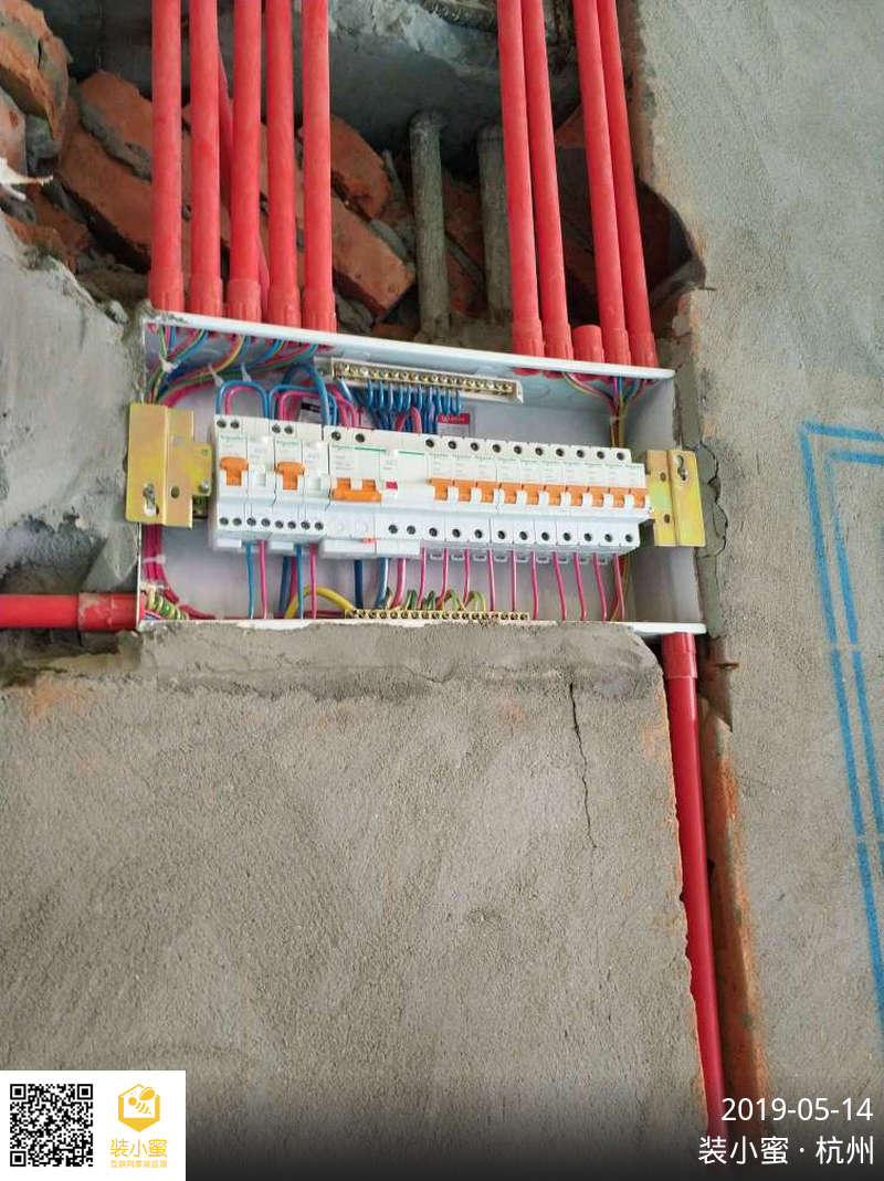

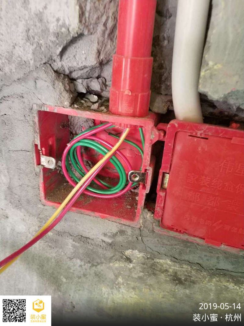

1、弱电线未标识,弱电箱中强电线无保护,建议整改。

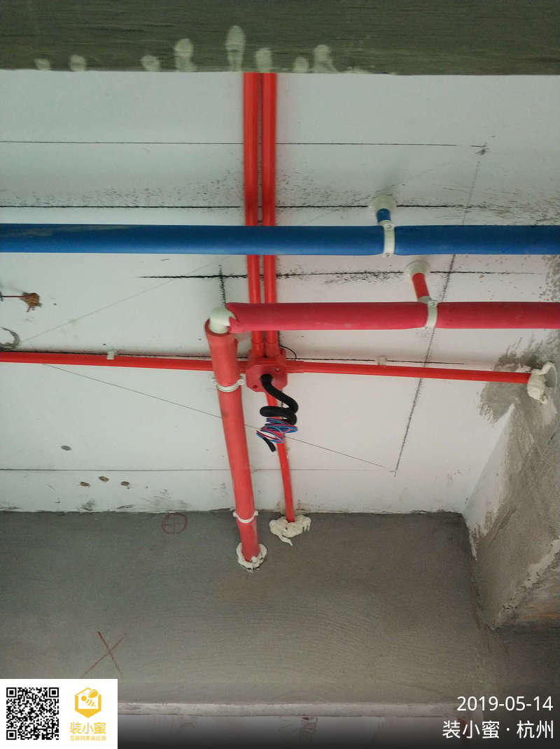

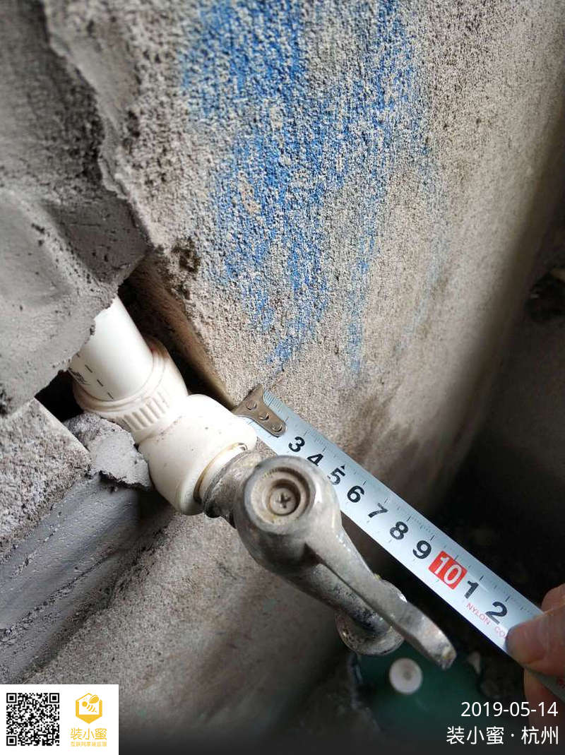

2、部分热水管保温需加强。

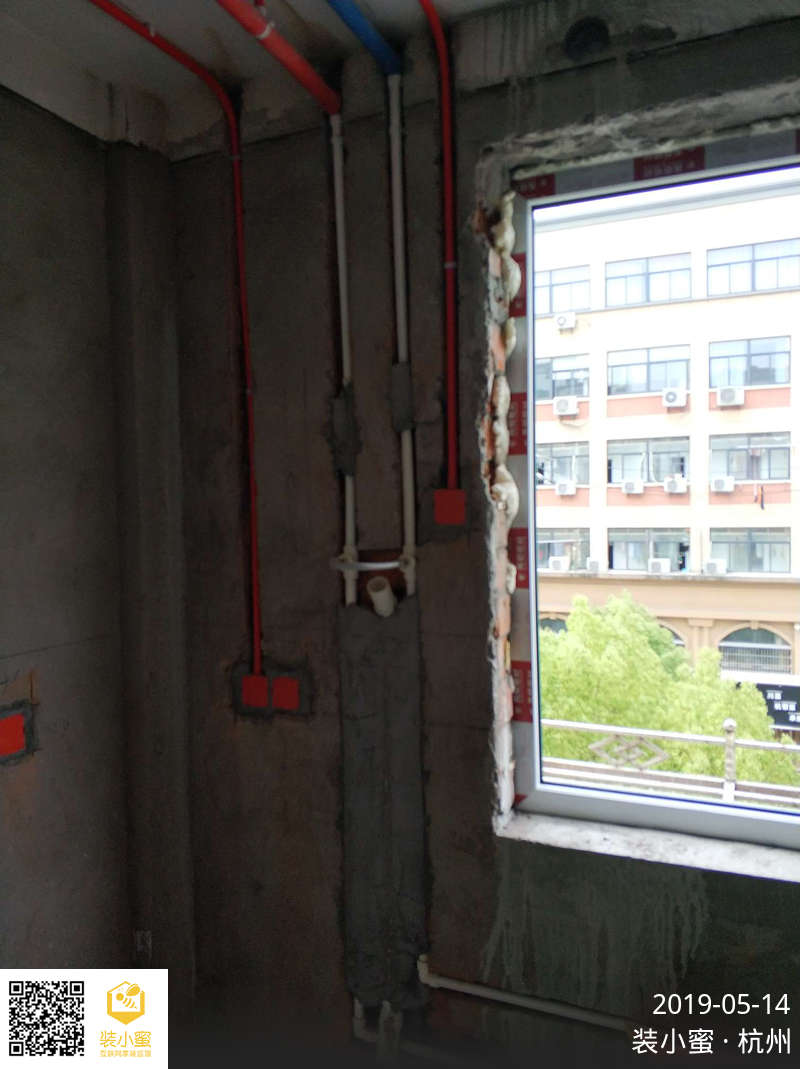

3、部分墙面因水电开槽导致墙体对穿,建议加防裂网粉刷修补。
4、主卧电视机插座床头未预留开关,需客户确认。

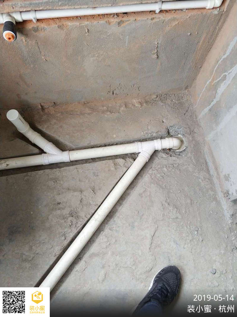

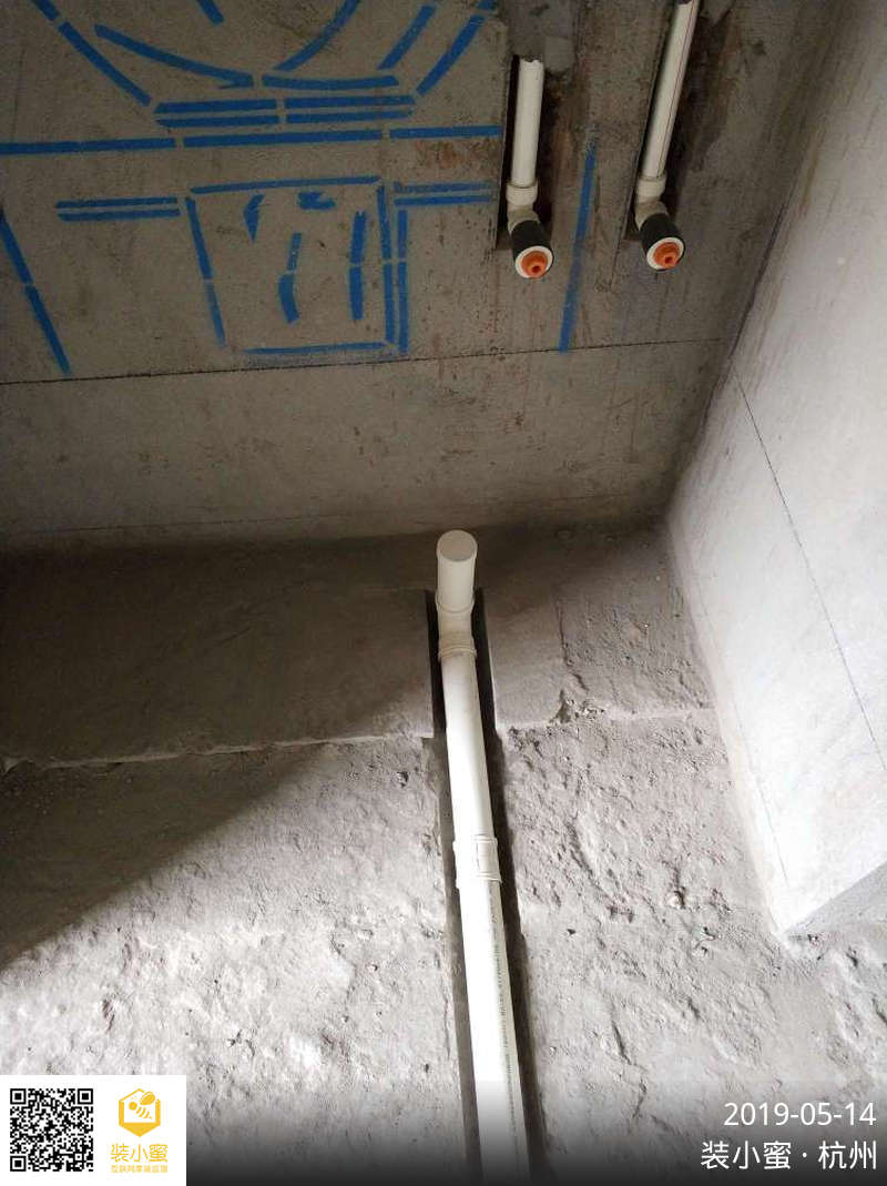

5、卫生间地漏堵塞,需要疏通。
6、卫生间原下水管检修口需安装。
7、厨房墙面横向开槽距离过长,建议粉刷加防裂网。
8、厨房吊柜底部灯带线未预留,需客户确认。

2、卫生间、阳台的排水管道周围凿出深度,堵漏王填充以及墙地交接周围角落防水涂料涂刷到位。

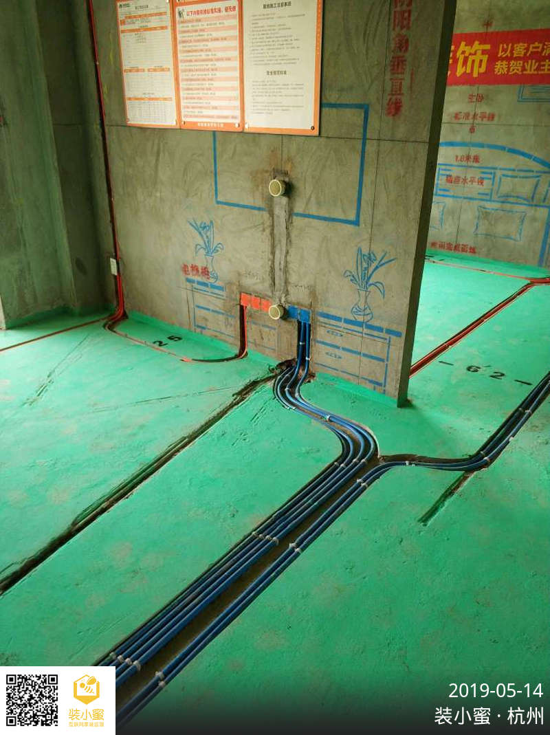

弱电线两端已编号并保护
符合标准:11项
多管并管,已采用Y型三通连接
