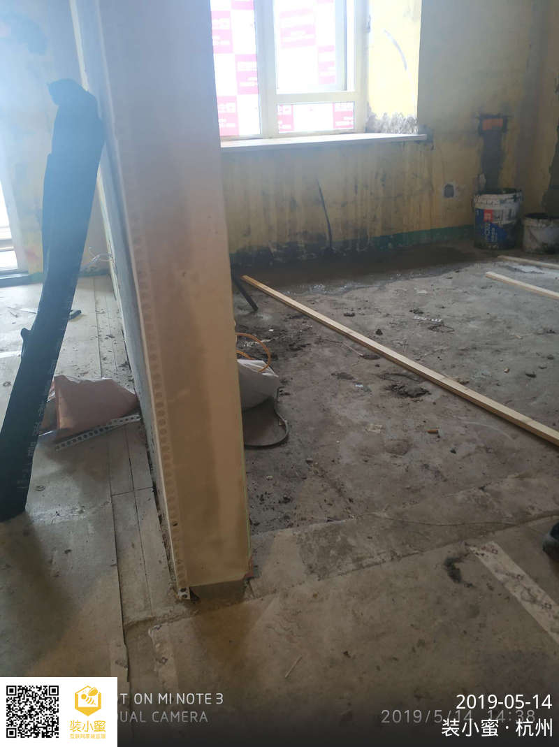

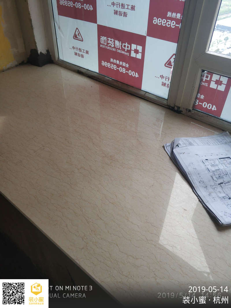

现场泥木工程已全部完成,门槛石已全部铺贴完成,今日泥工在铺贴窗台石,集成吊顶厂家在做厨卫集成吊顶。油漆材料已进场,油漆工今日在做第一遍腻子找平施工。

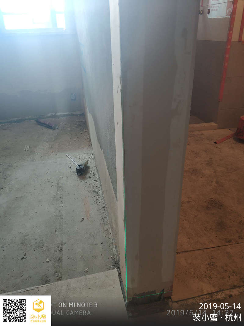

发现问题如下:

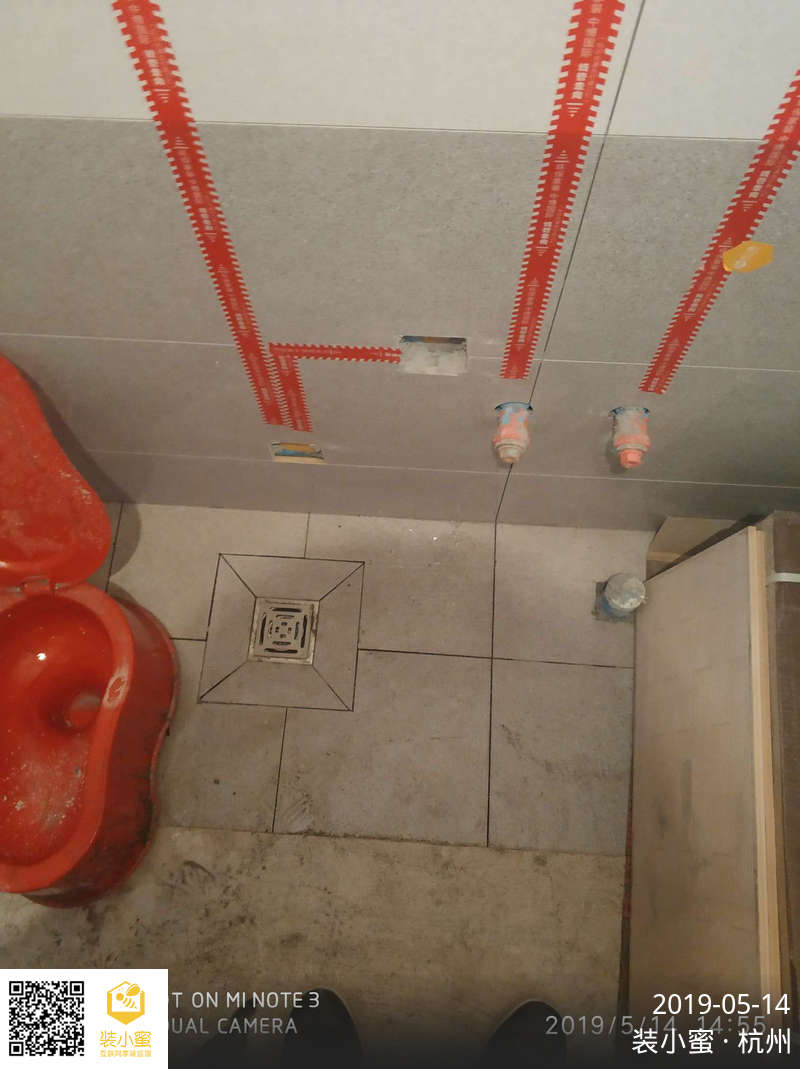

1.卫生间浴室柜背后墙砖有一处空鼓需要整改,现场已标记。

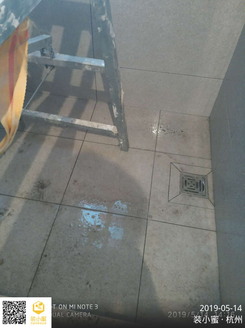

2.所有地砖和阳台砖新保护做好今日无法检查,下次做美缝前通知我过来检查。

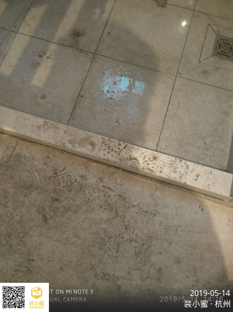

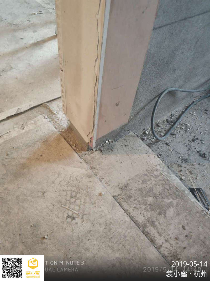

3.门槛石因刚铺贴完成出检有轻微空鼓,最终结果以下次复查为准。

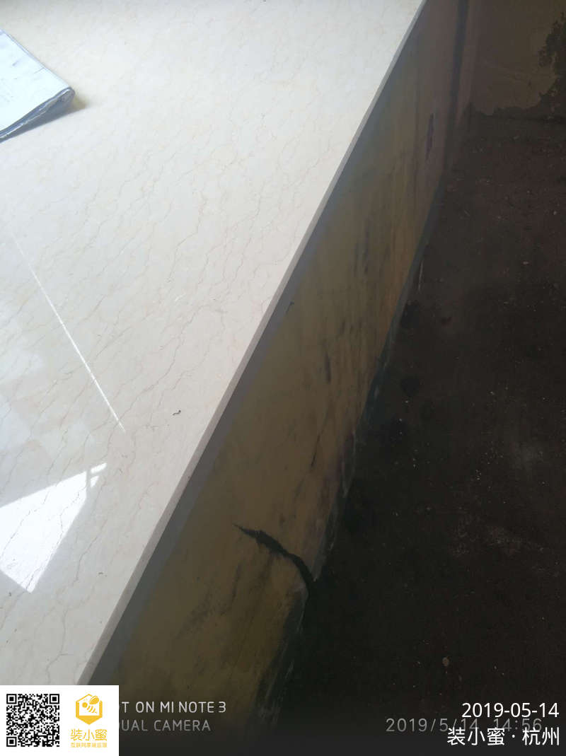

1.油漆施工时所有窗台大理石下口应用腻子填平做白。
2.厨房卫生间墙面砖美缝施工可以安排了。
3.腻子找平施工时应对踢脚线区域和门套区域及灯光区域做重点找平处理。

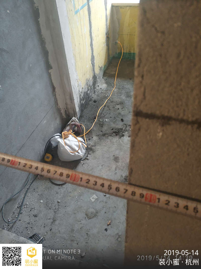

室内穿墙孔洞已经封堵
室内穿墙孔洞已经封堵

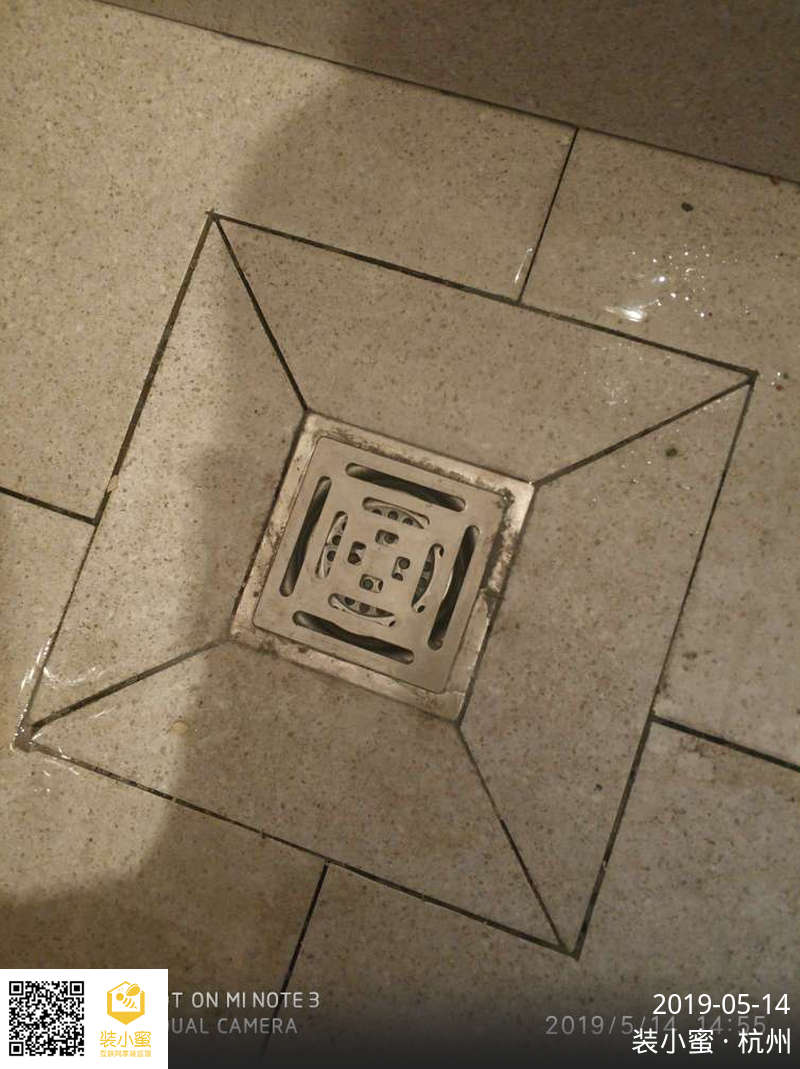

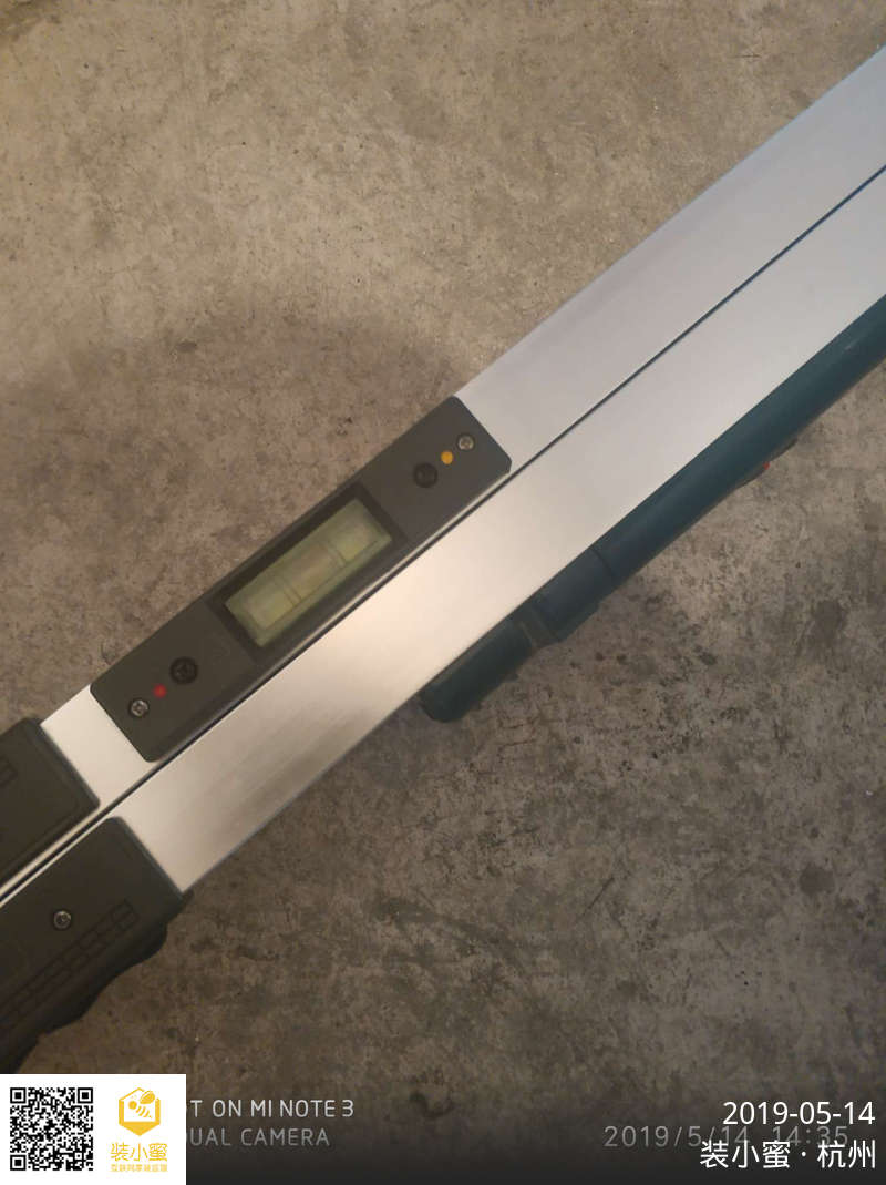

湿区地面砖坡度符合要求
淋浴房挡水条与安装符合要求
卫生间干区地面砖坡度符合要求
木基层板固定牢固

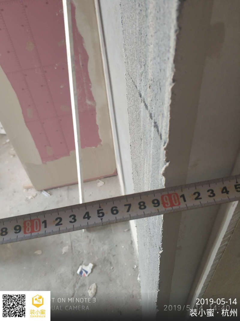

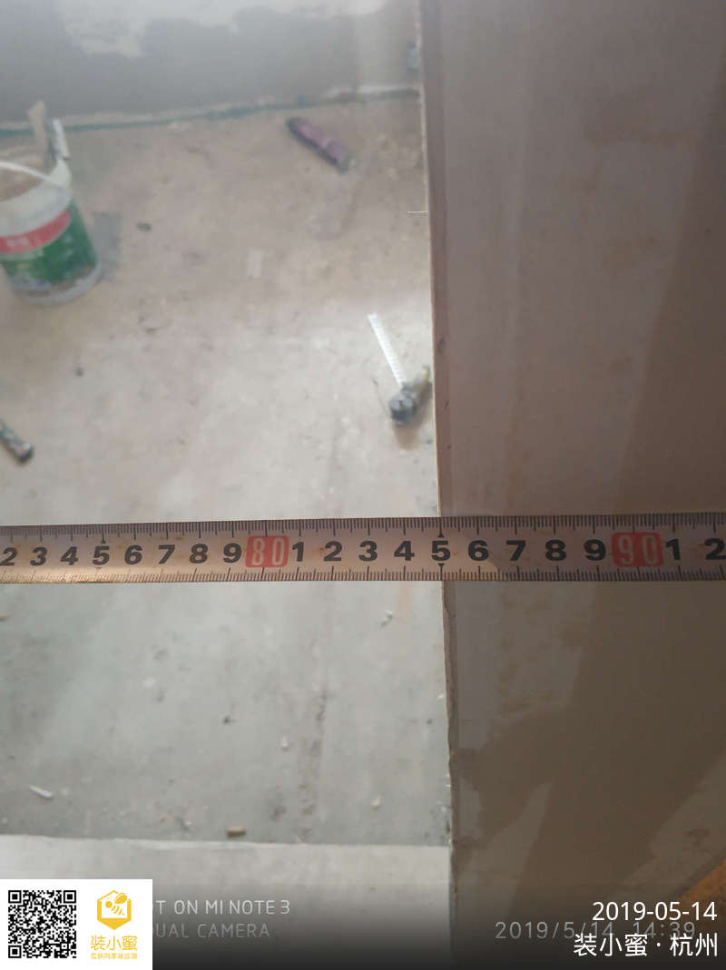

门洞两侧墙面垂直偏差符合要求
基层门洞修正尺寸符合要求

石材表面完整,无明显破损、缺陷
石材表面平整,拼接处理符合要求
