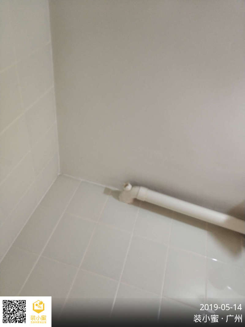

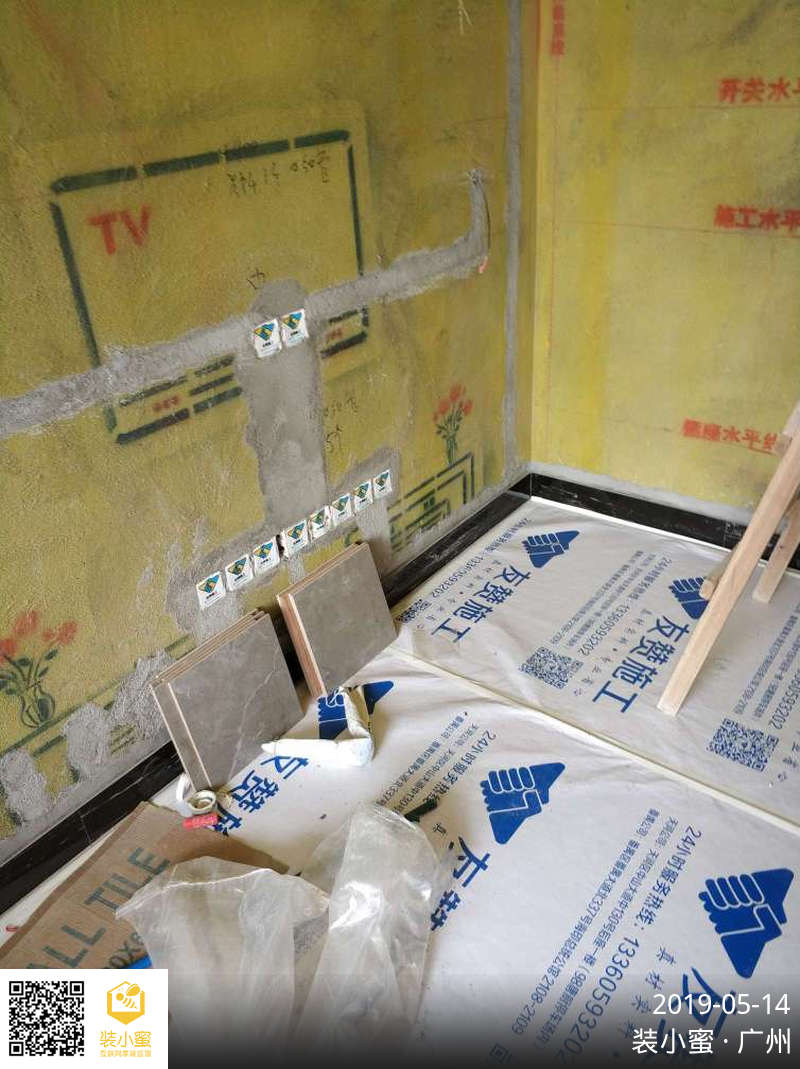

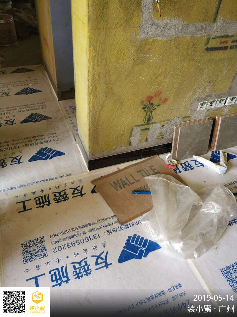

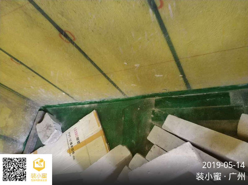

厨房墙地砖,大厅地砖铺贴完成,卫生间与阳台闭水试验合规,可以铺贴墙地砖。

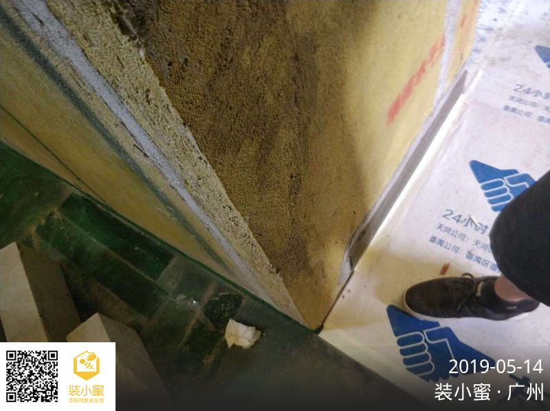

1 卫生间与阳台冷热水管中间批荡层空鼓,建议铲除重新批荡,再做防水。
2 卫生间角阀漏水,建议处理后不漏水,做好防水再铺贴瓷砖。
3 大厅楼面前后相差125mm,不建议四周做灯槽,可以做平顶天花。大厅做平顶天花完成面高度有2560mmm,主人房衣柜位左右相差8公分。
1、 贴砖:
(1) 使用粘接剂时必须与瓷砖的吸水率相匹配。

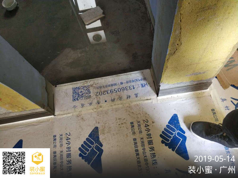

(2) 卫生间大理石门槛、淋浴房挡水条延伸到原墙两侧,采用湿铺法铺贴安装,填实两端缝隙。
(3) 在铺贴墙地砖时,应墙砖压地砖,避免地砖压墙砖。
(4) 瓷砖的留缝大小必须提前确认,应避免无缝拼接,使用与缝隙大小相匹配的填缝剂。
(5) 卫生间地漏处需切回字形。
(6) 卫生间湿区地面贴砖需留坡度,保证排水顺畅。
(7) 贴砖平整度、垂直度、方正度、空鼓率需符合要求。

符合标准:2项
淋浴房区域经闭水试验,无渗漏现象
