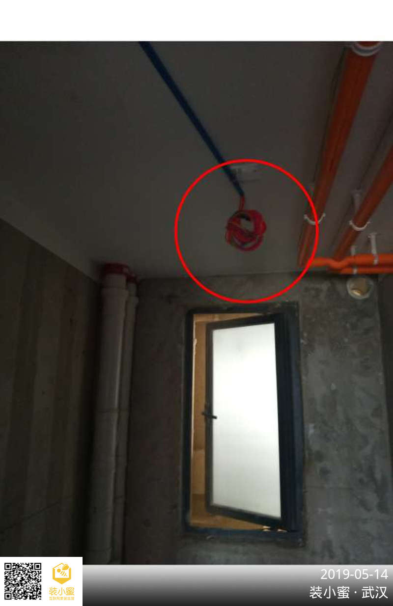

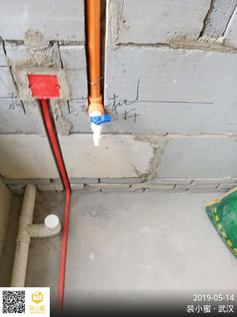

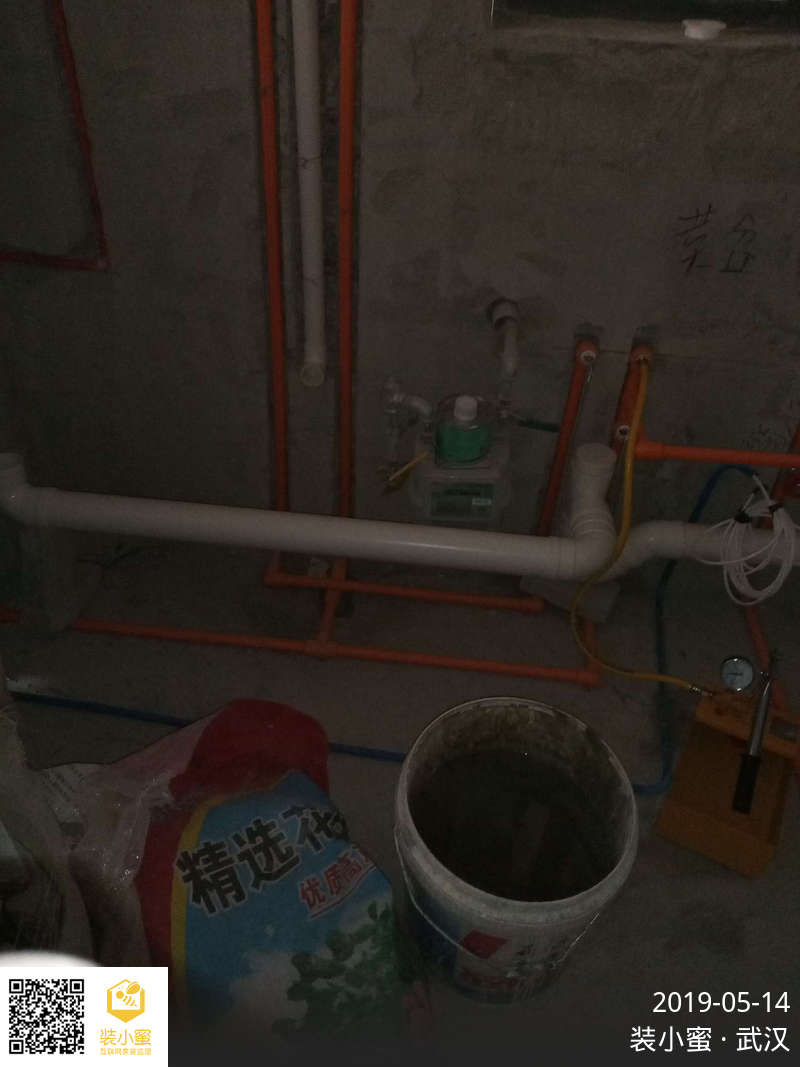

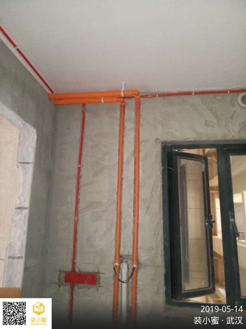

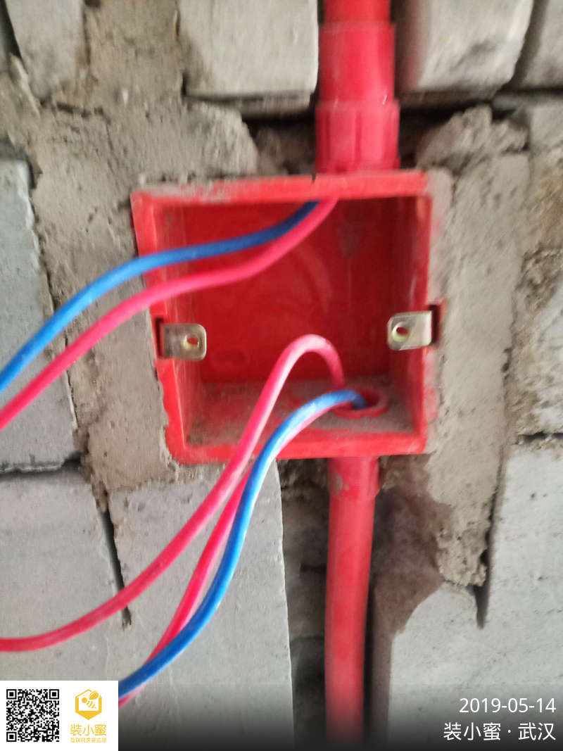

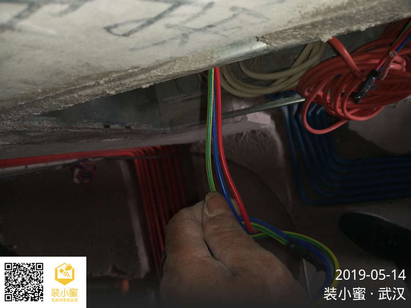

①,厨房电源线直径不符合要求,需要调整。

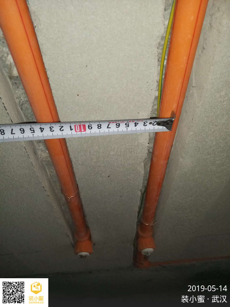

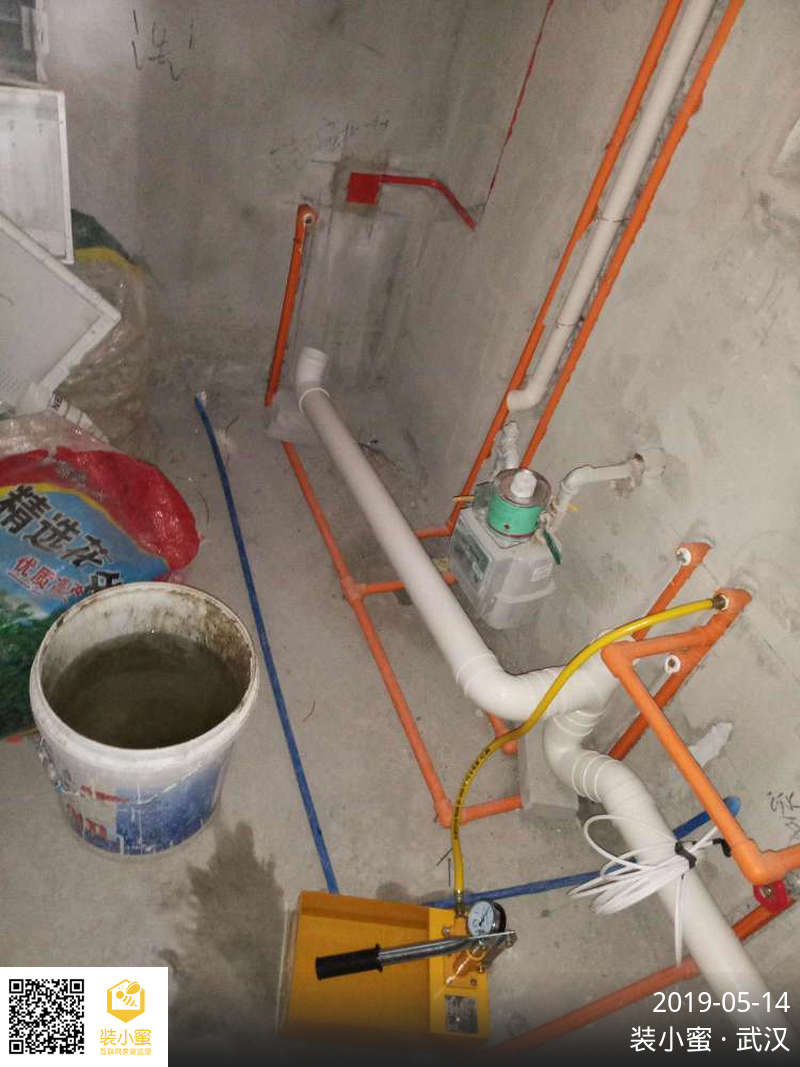

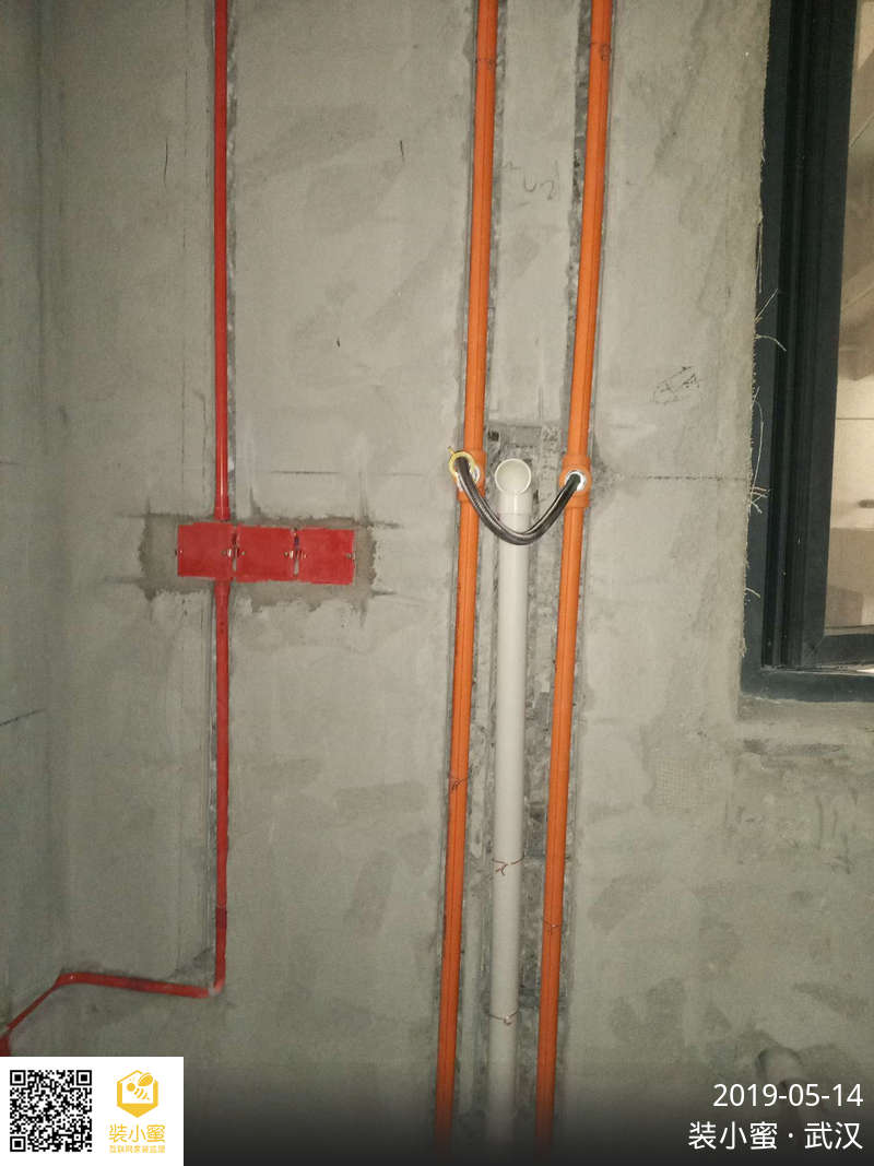

②,主卫混水阀端口出墙长度不足,需要调整。

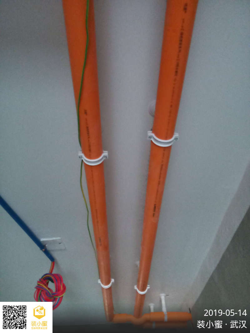

③,主卫给水管管卡固定间距偏大,需要加管卡固定。

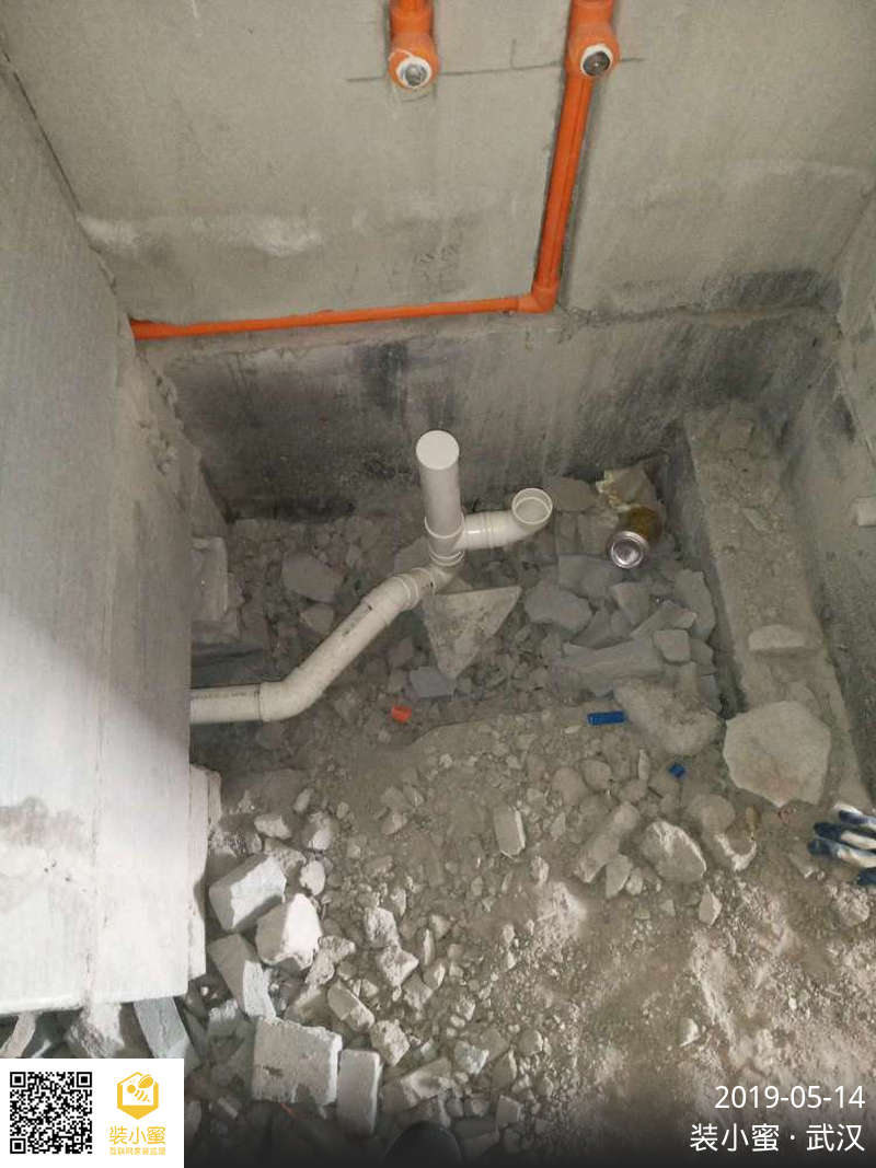

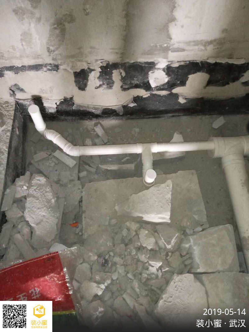

建议新砌墙、飘窗断面满挂粉刷,建议主卧墙面先拉毛再满挂网粉刷,建议卫生间基坑外墙内侧补刷防水涂料

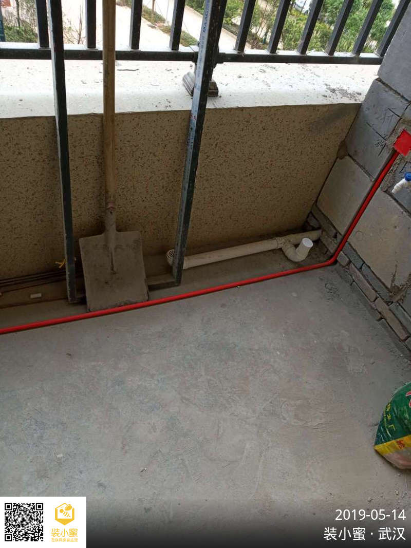

开槽宽度与深度符合要求
开槽宽度与深度符合要求

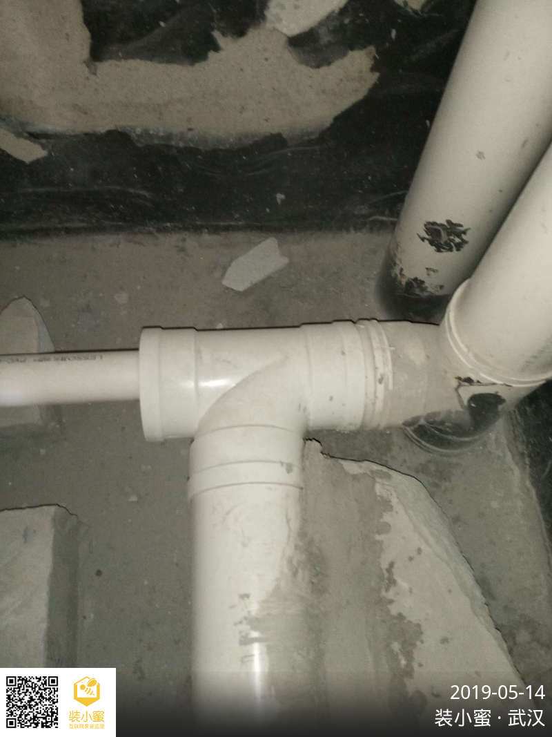

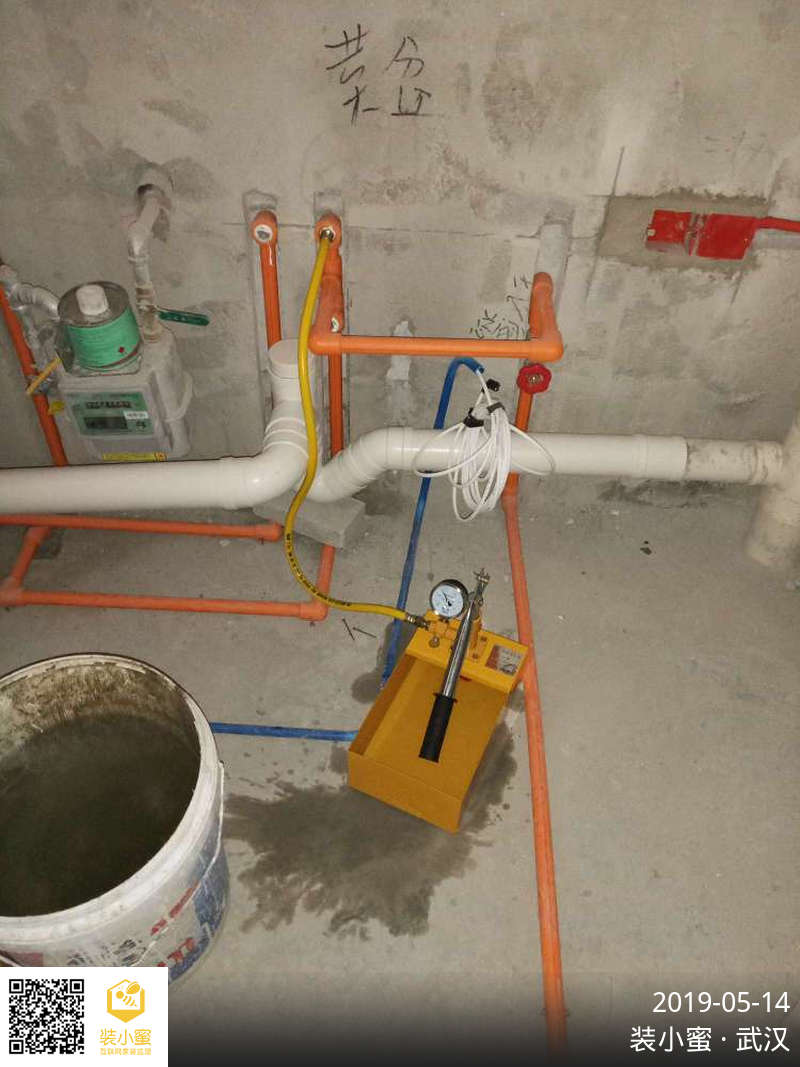

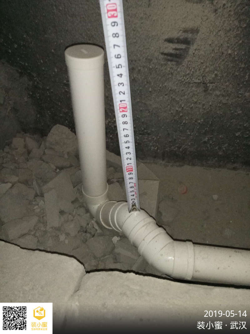

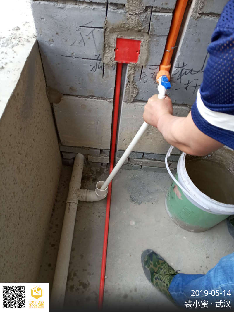

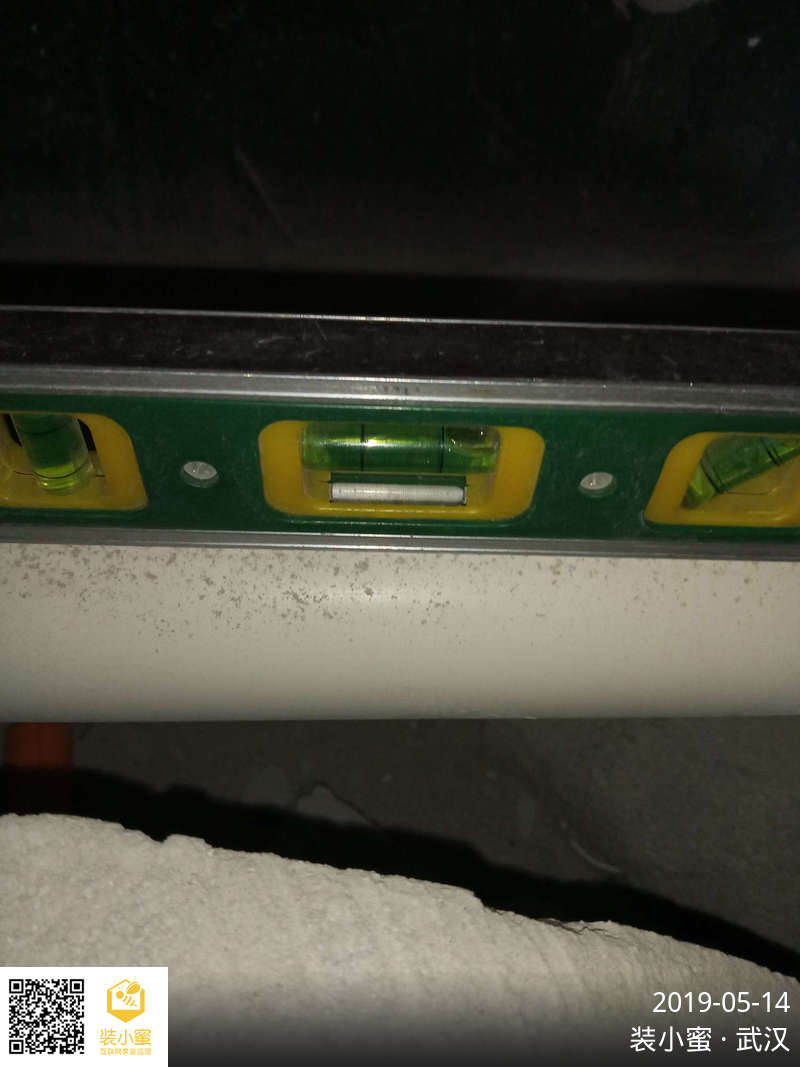

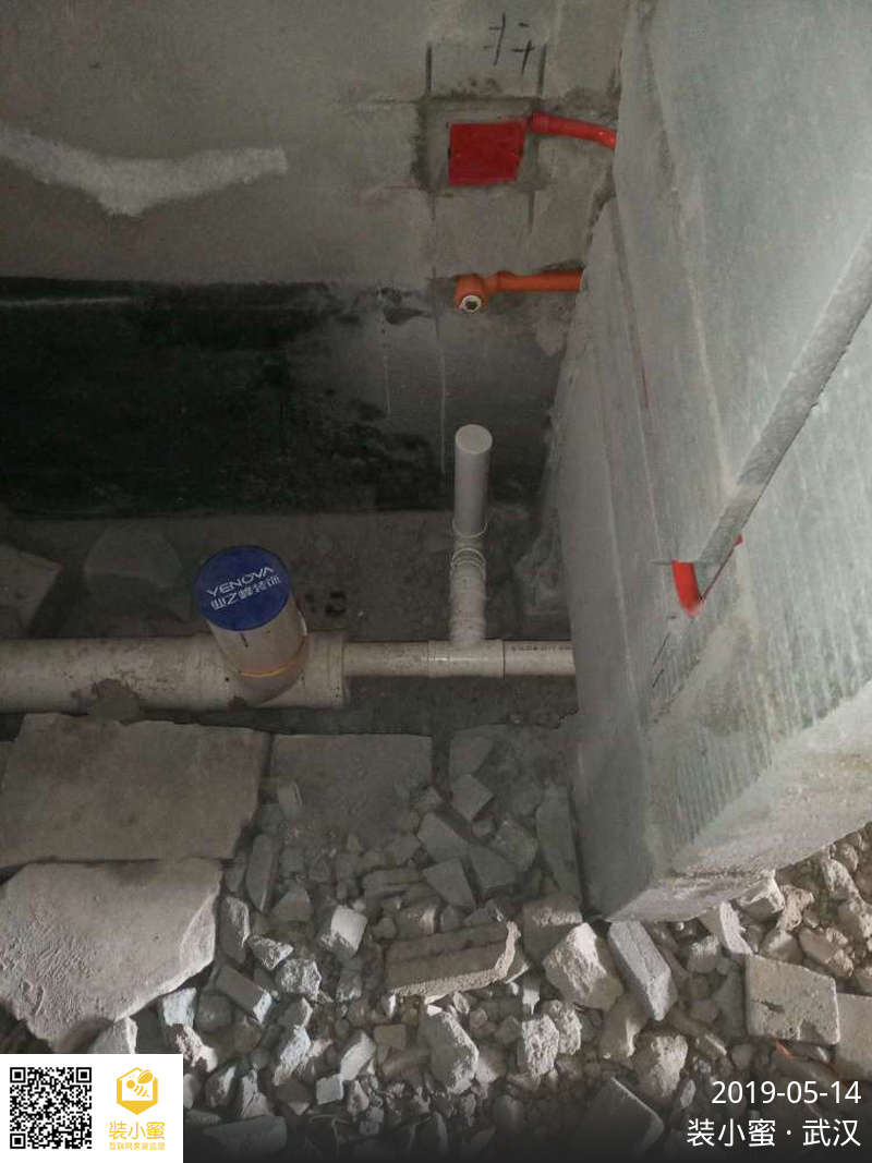

下水管道经通水试验,排水畅通

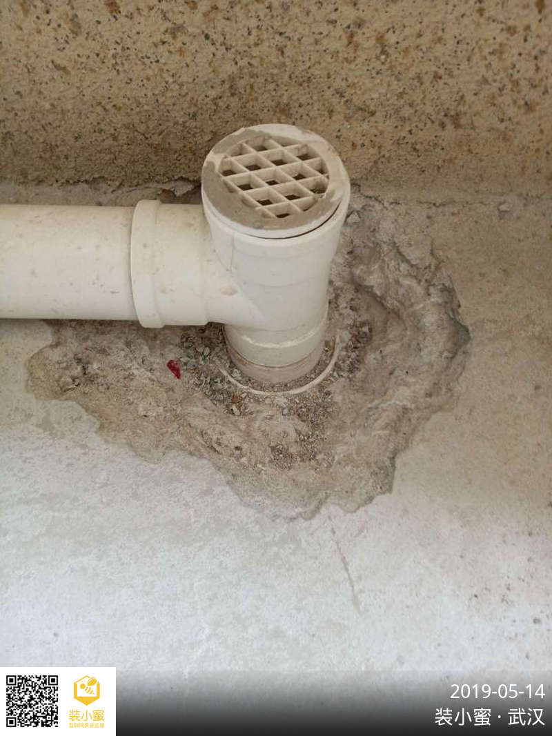

厨房排水管安装符合要求

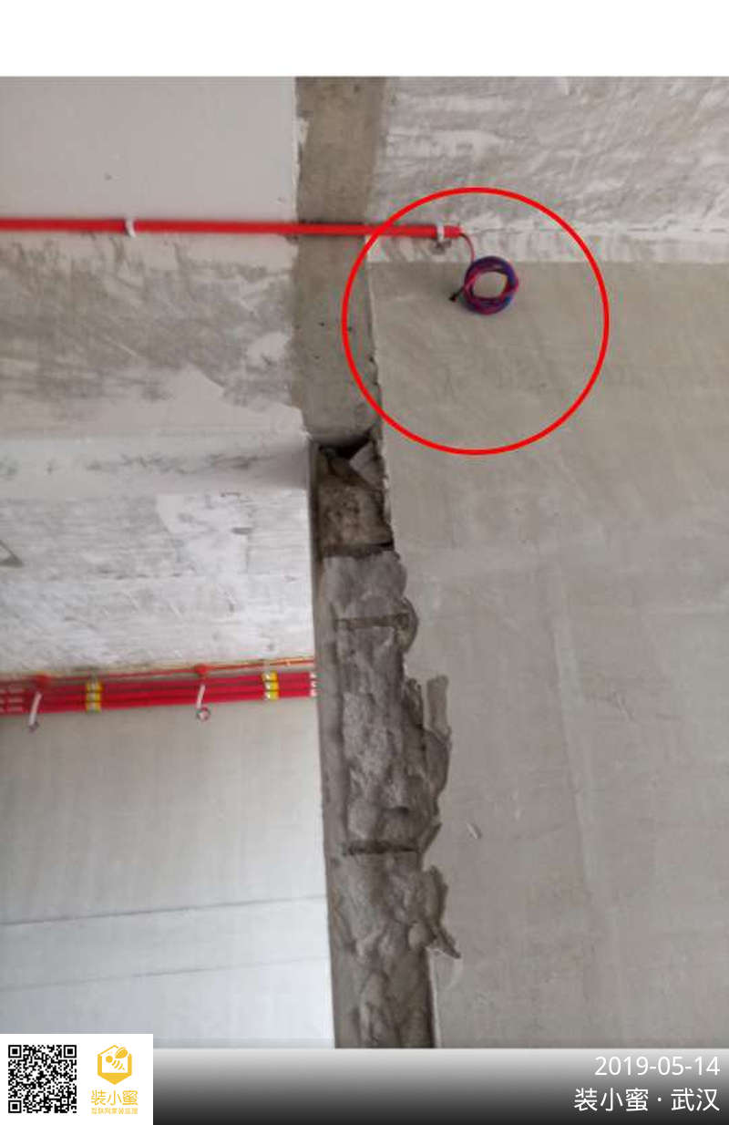

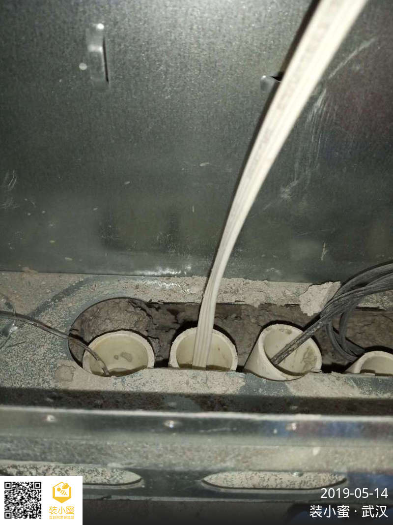

宽带入户线线管,已安装预留
