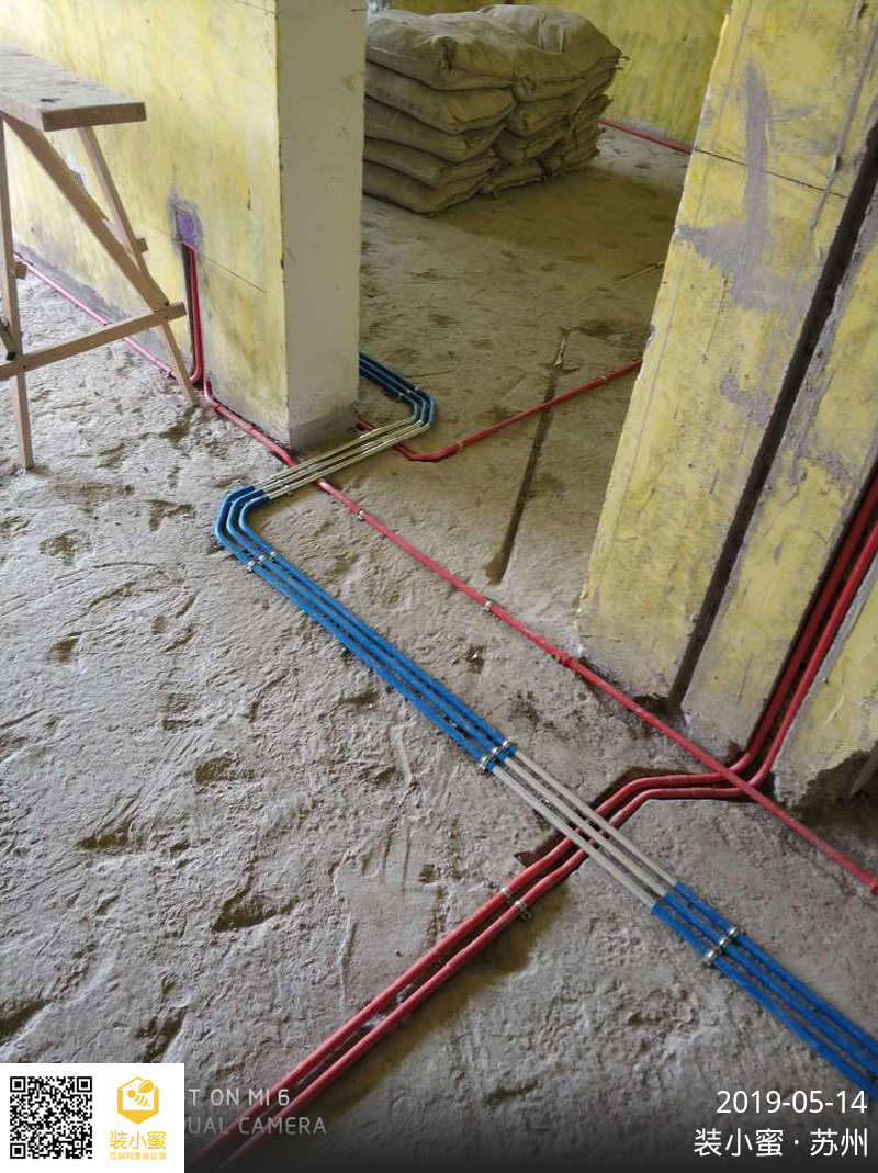

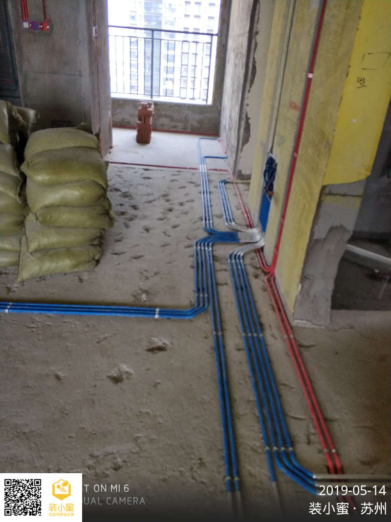

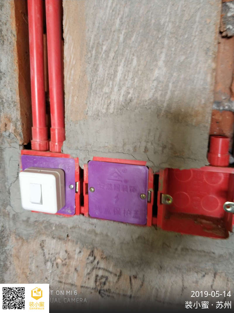

本次为【水电隐蔽施工检查】是第3次上门,现场经检查线盒安装牢固,线管弯度符合,强弱电分开穿线。灯头盒安装牢固。灯头软管符合阻燃性。地面线管已做固定。电线管无变形无破损。
客户:1人
正常
1. 次卧室墙面穿线未套线管,穿线禁止电线裸露和软管过渡。
2.墙面强弱电线管交叉处未做屏蔽。
3.次卧室飘窗下水管铺设不符合,需调整。
4.卫生间地面下水管未用斜三通连接,防止反水。
注意地面线管保护,防止压坏破损

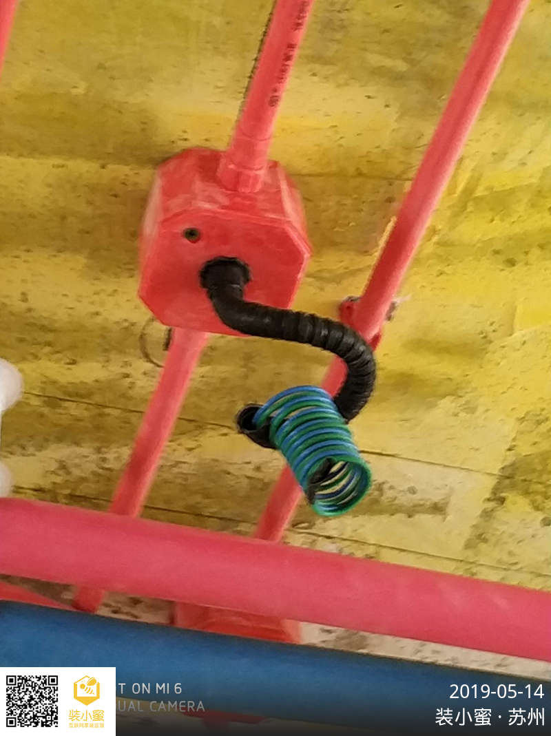

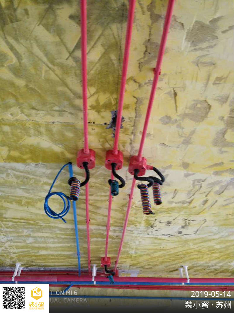

灯头盒固定牢固,安装符合要求
线管(软管)线盒阻燃性能符合要求
