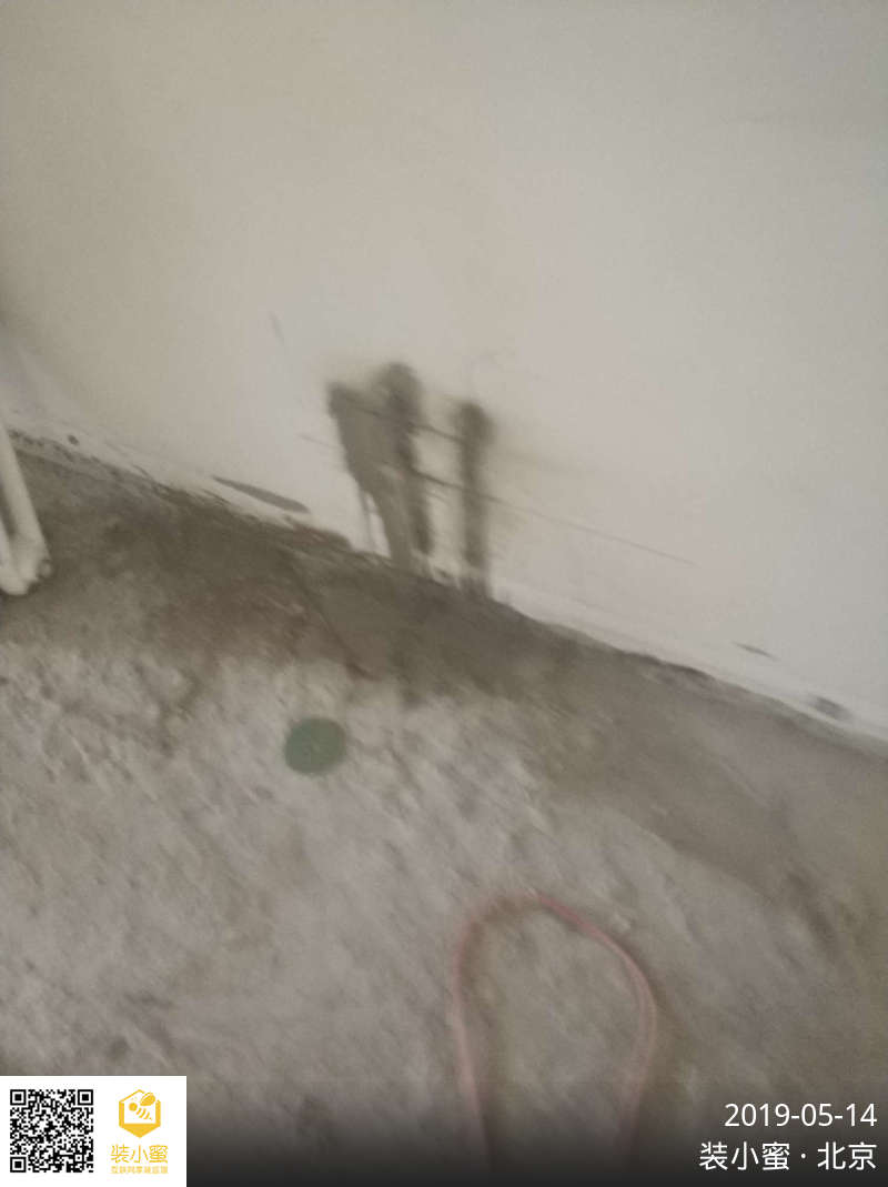

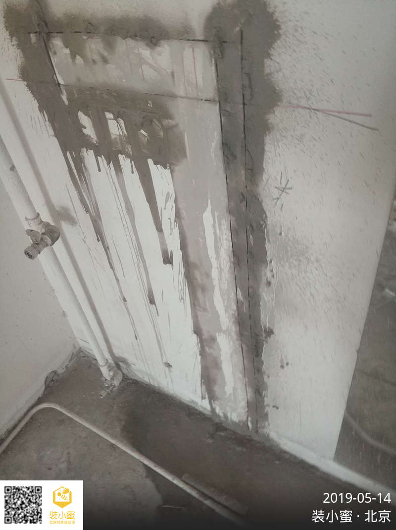

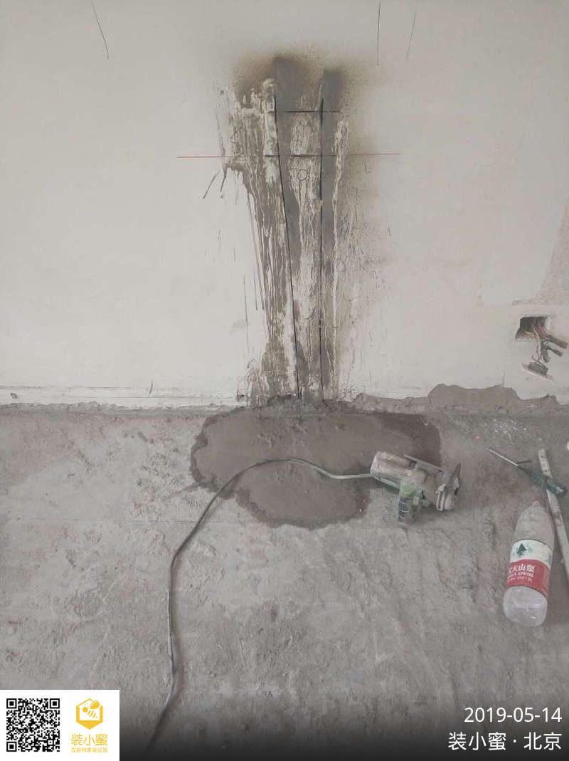

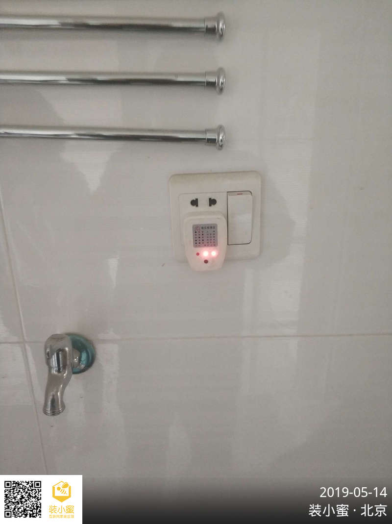

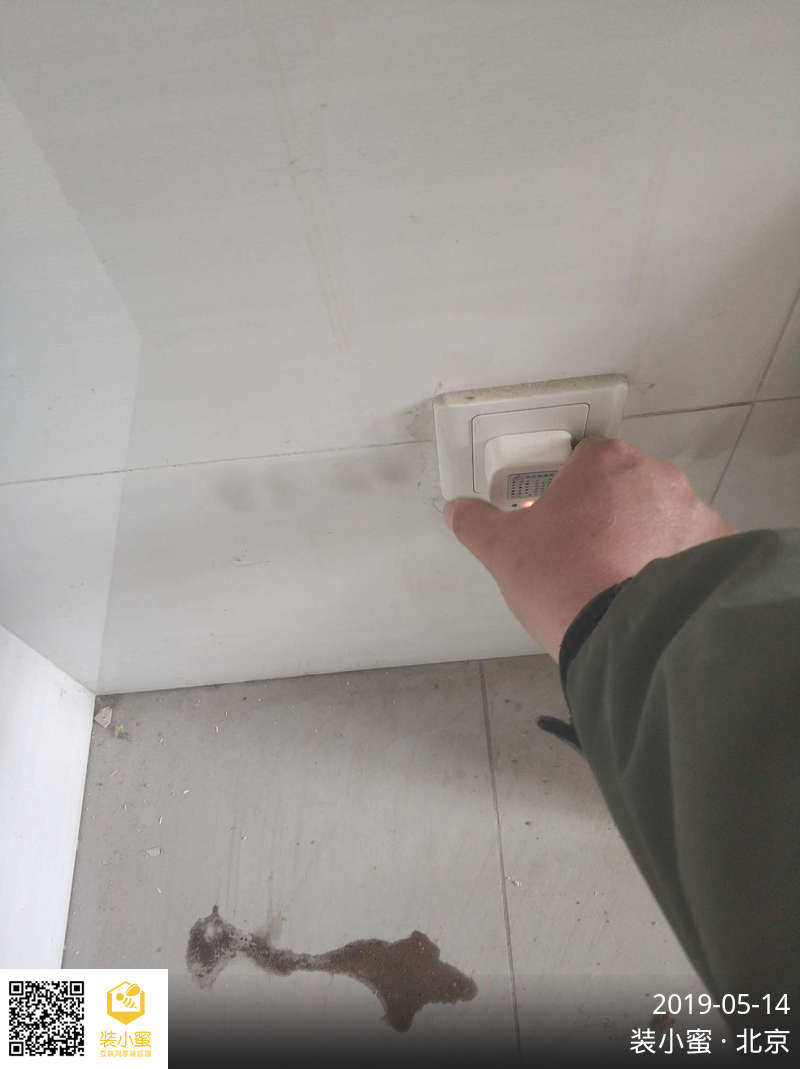

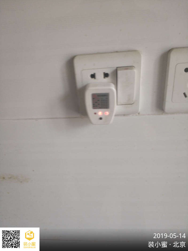

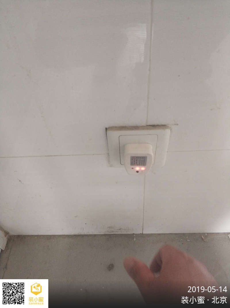

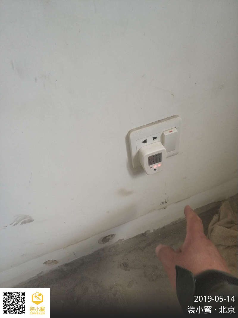

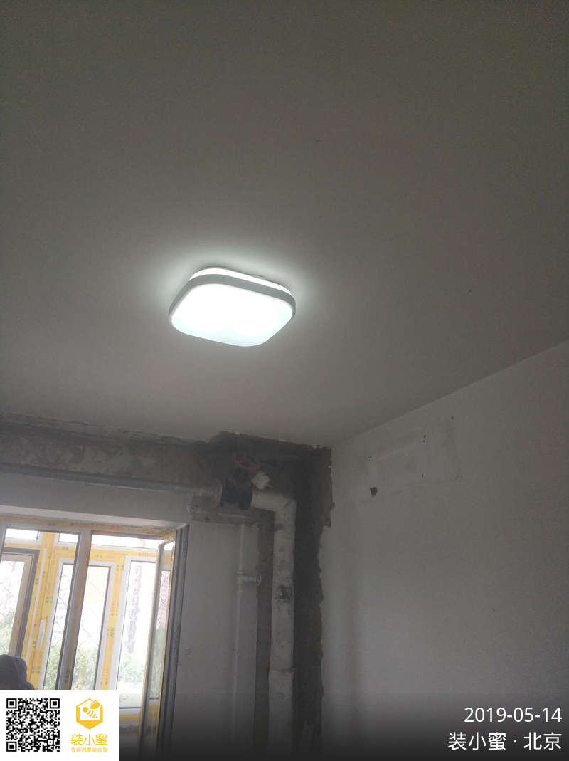

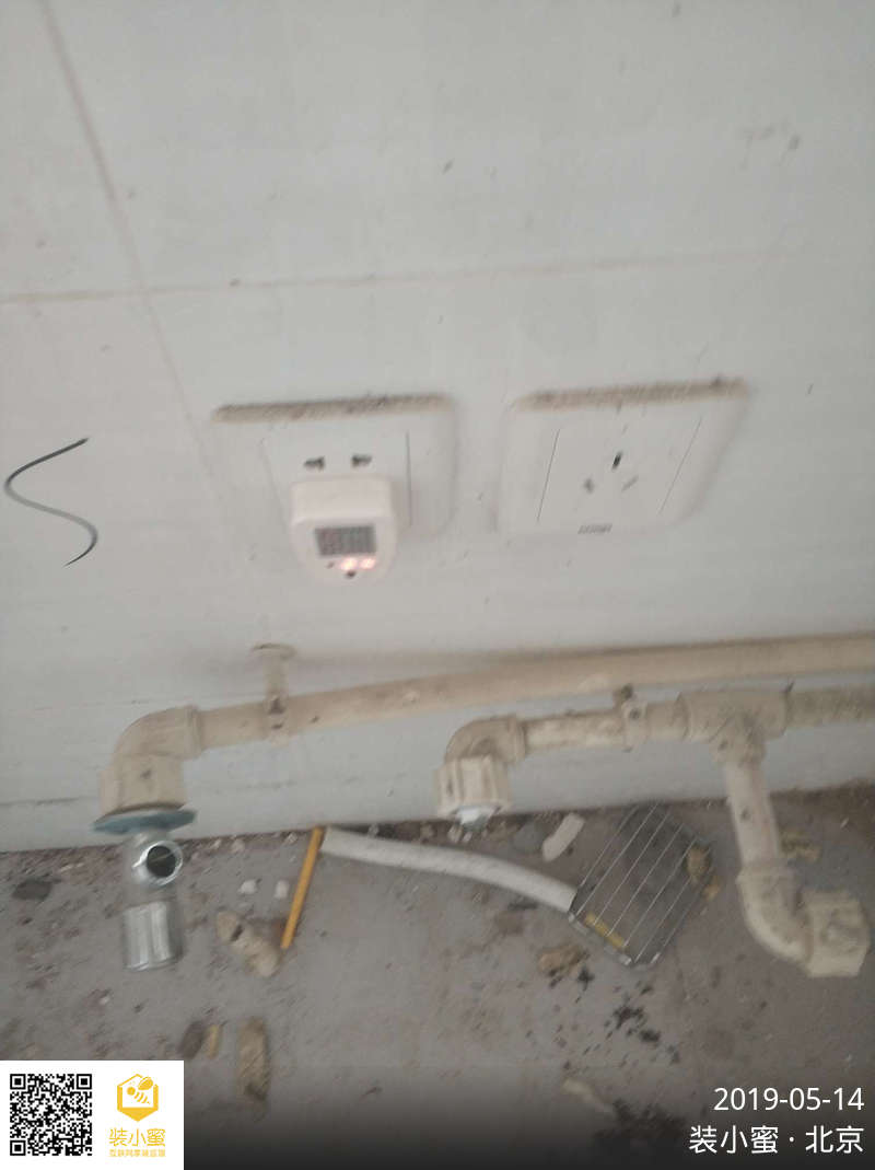

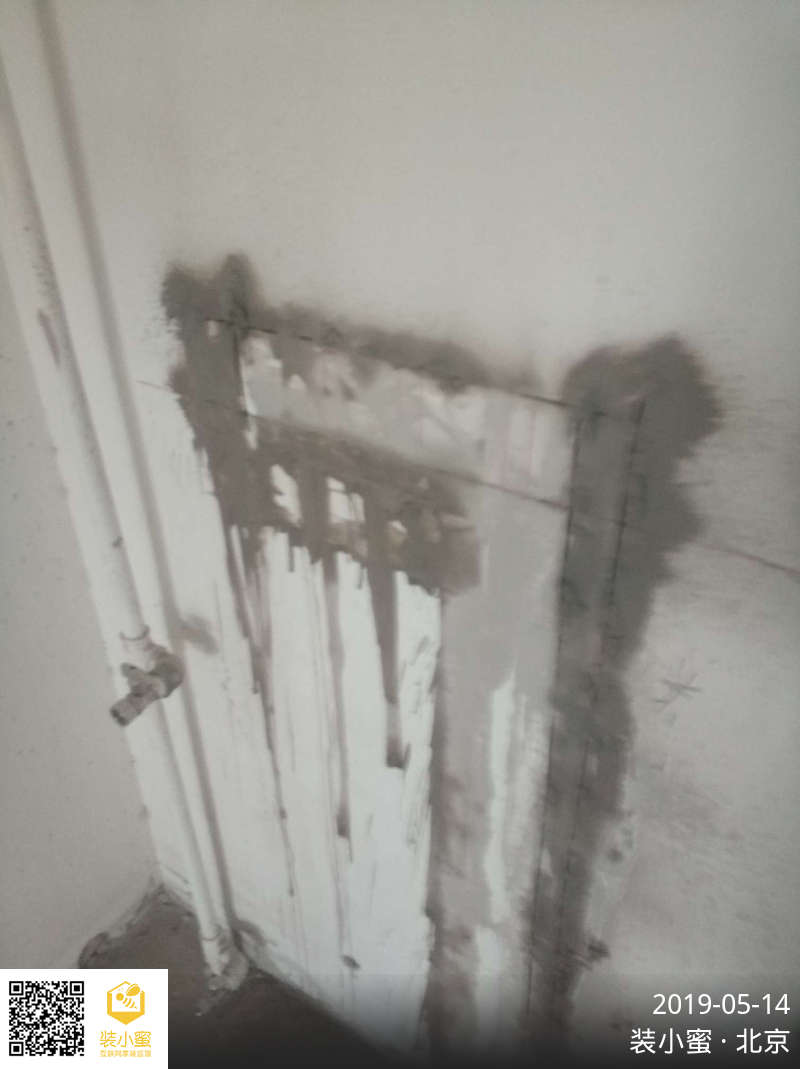

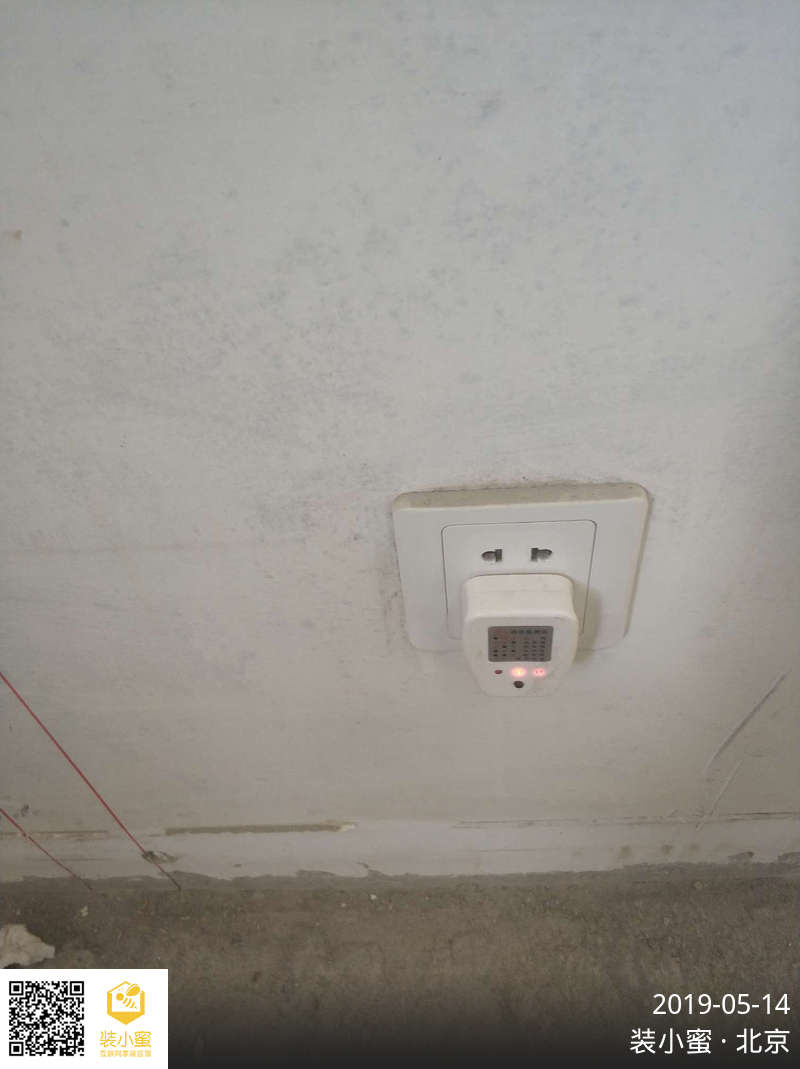

今天检查工地,水电工在现场做开槽工艺,此房为老房改造,水电断点改造,不增加强弱电箱,窗户更换,水电位置基本确定,如果有改改请及时与施工方沟通,施工进度正常。

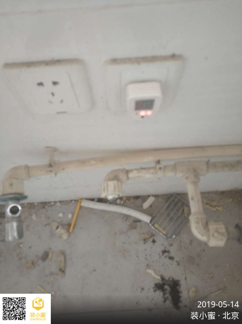

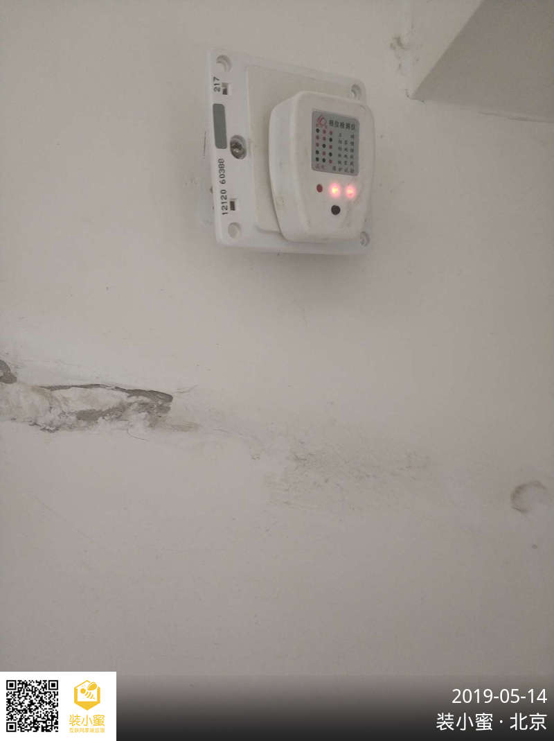

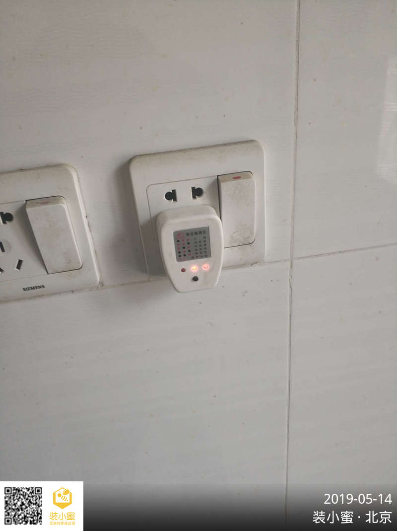

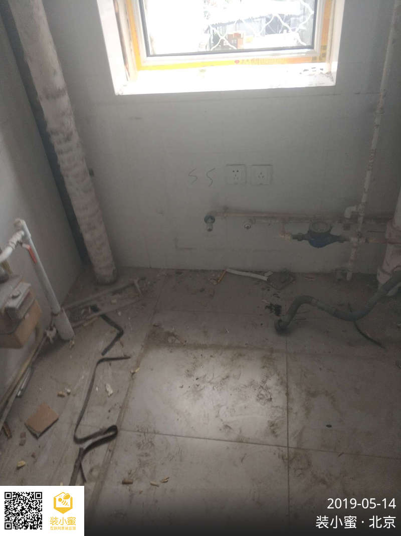

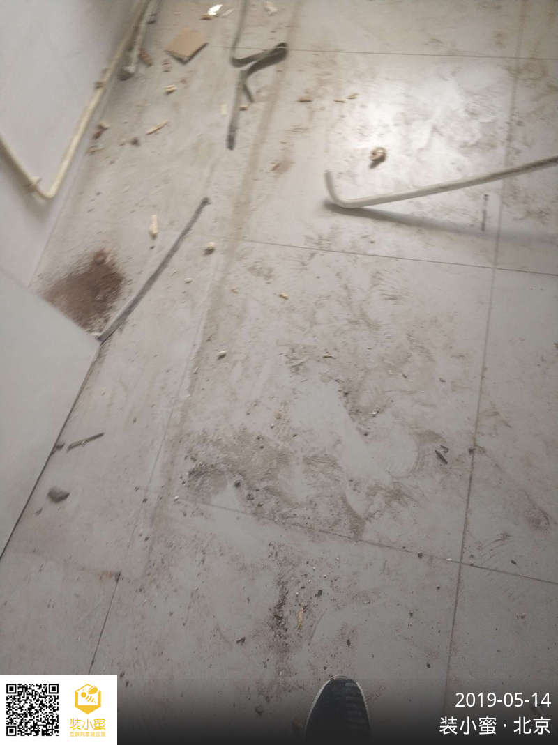

发现问题如下:1)经过插座验电器验收,发现空气开关失灵,建议找物业或供电公司更换,防止后期不跳闸烧坏电器。2)进户门过道处明显有不平现象,建议后期找平,防止贴踢脚线不平。3)厨房及卫生间墙地砖局部空鼓。

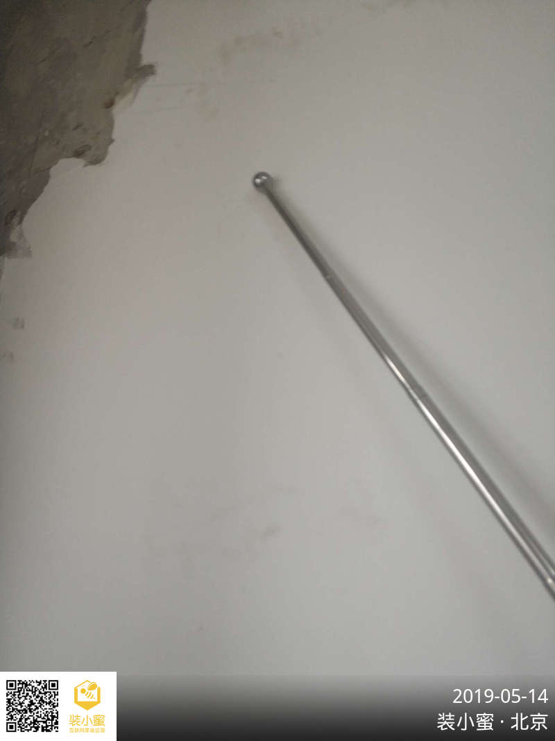

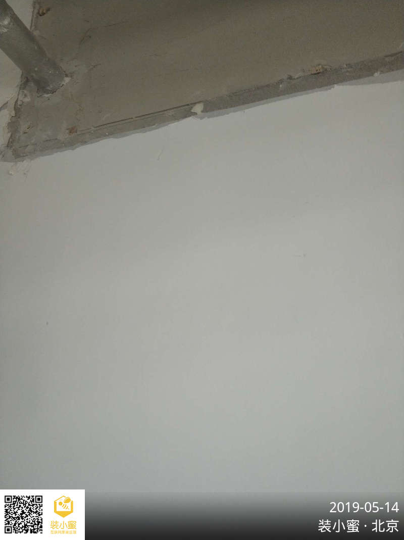

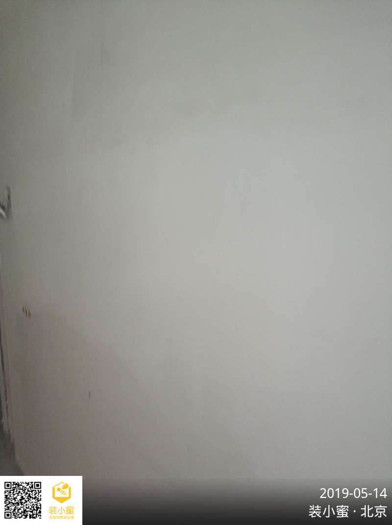

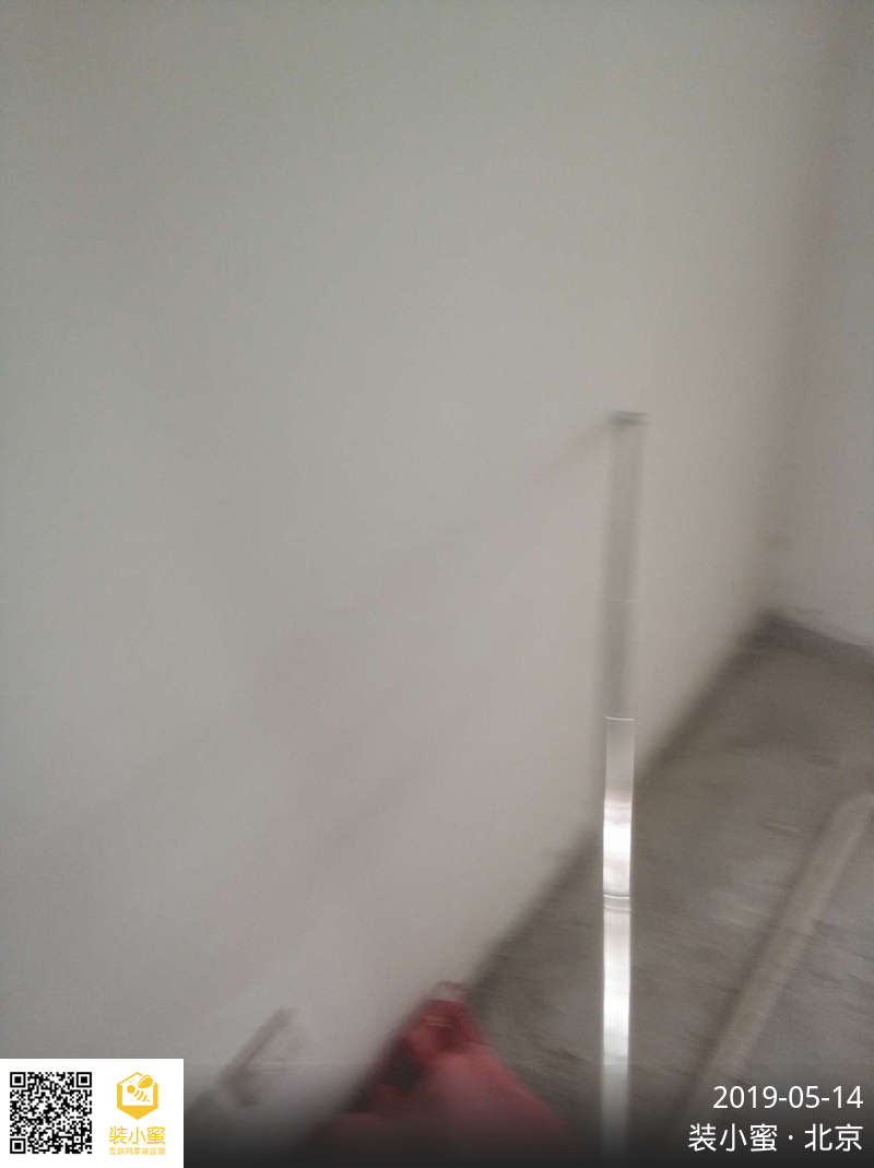

墙面阴阳角平(顺)直度符合要求

插座面板经通电检测,工作正常

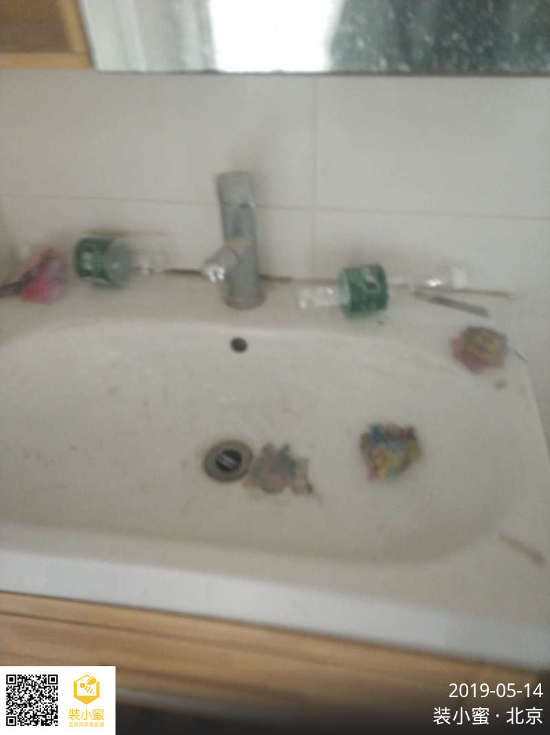

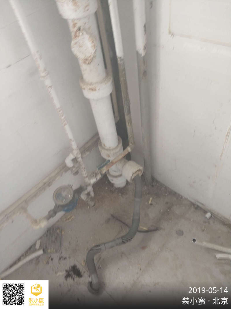

水表完整,阀门操作正常
燃气进户管道及表具正常
原窗窗框、窗户完好
厨房卫生间墙面检查
墙面表面质量符合要求

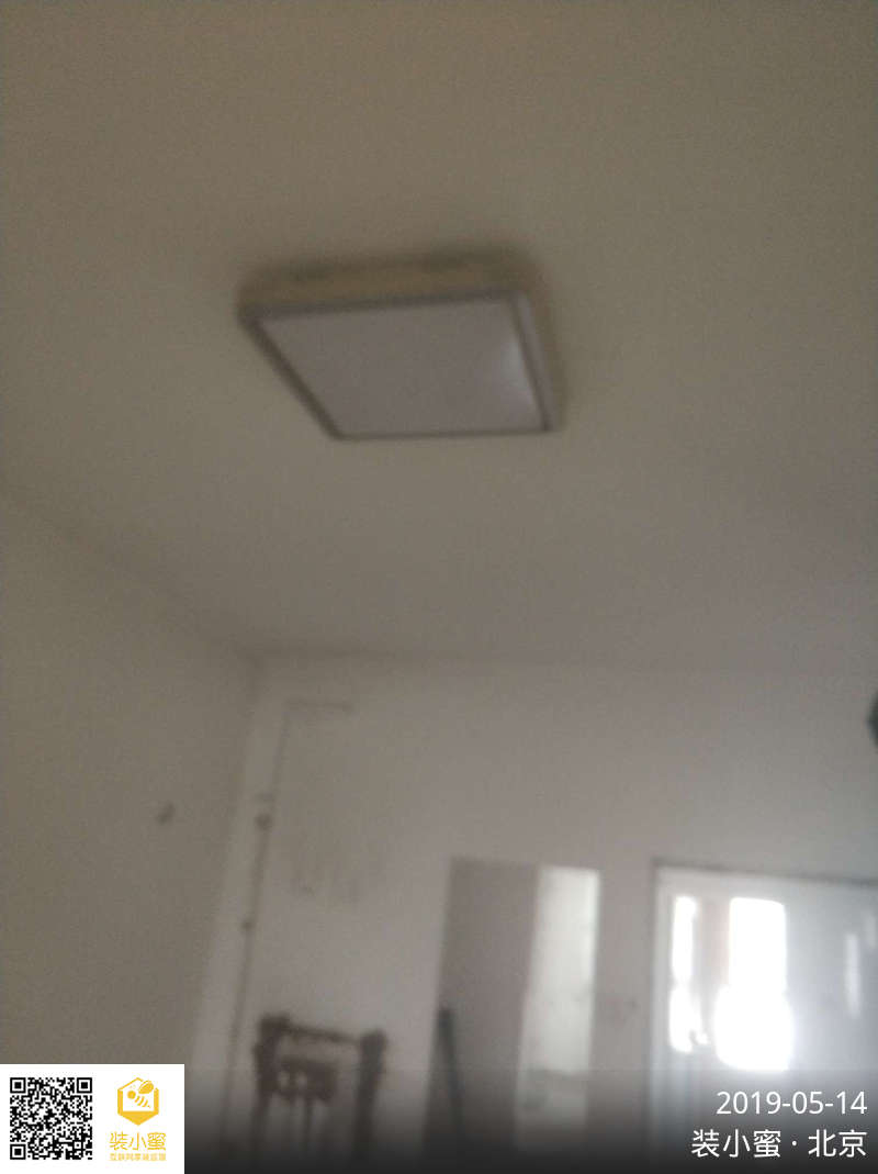

原顶面无漏水现象
顶面无明显的开裂现象
墙面开槽平直,宽度深度符合要求
