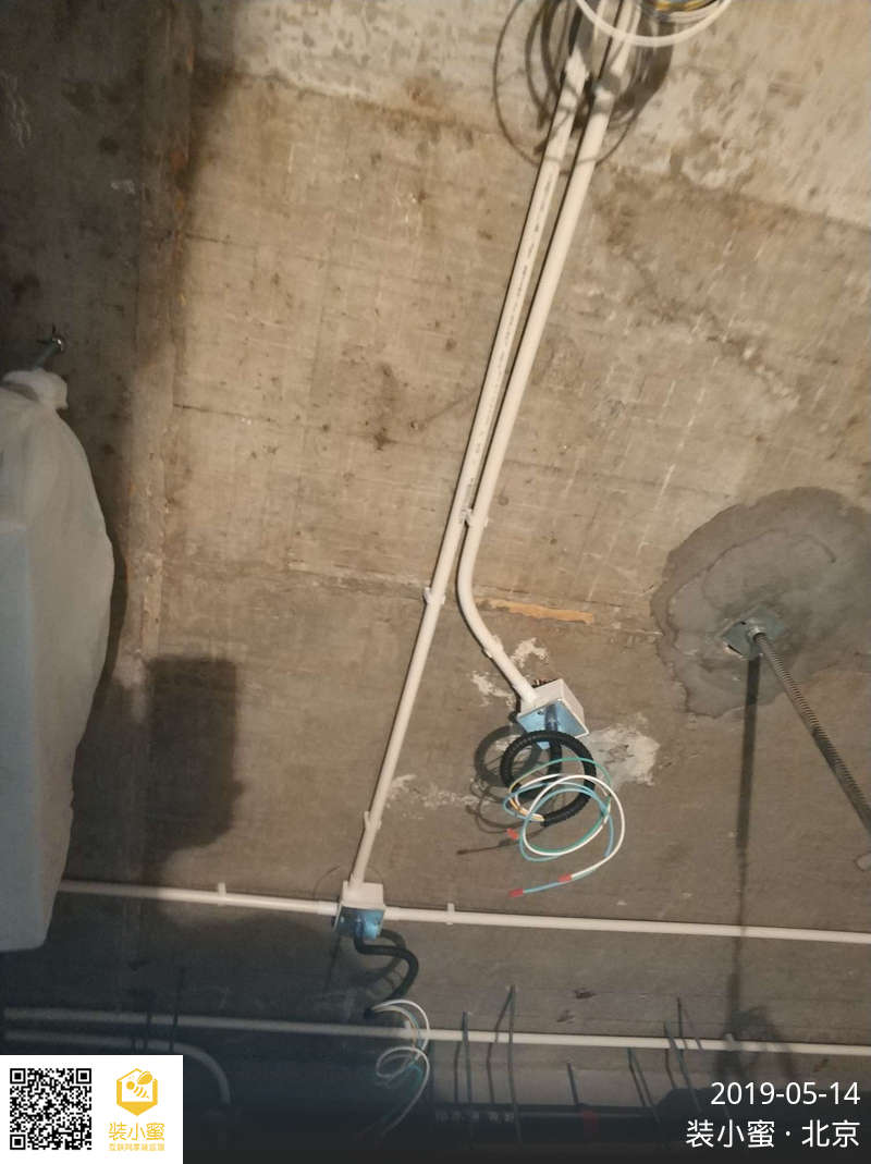

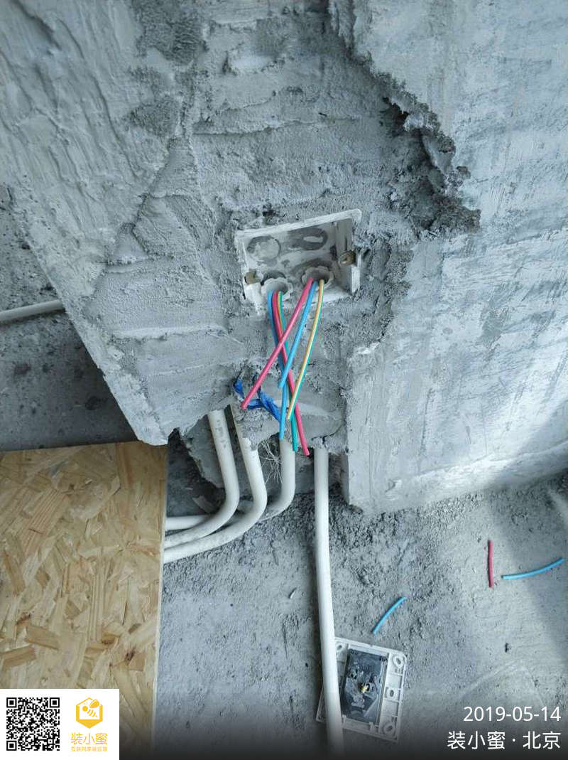

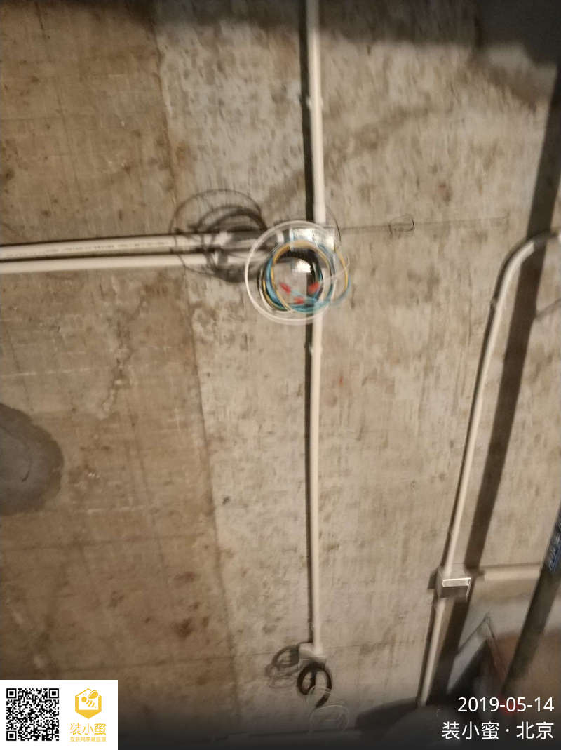

施工进度正常;

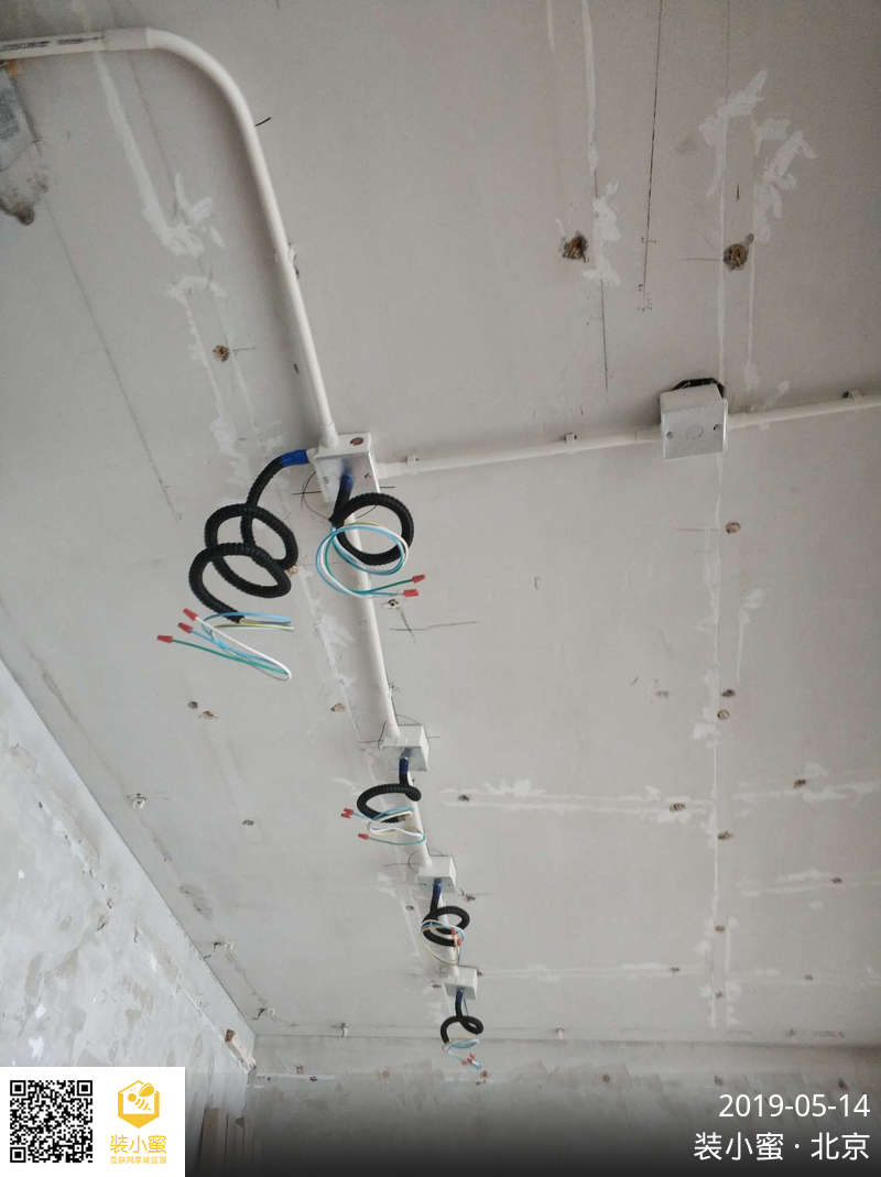

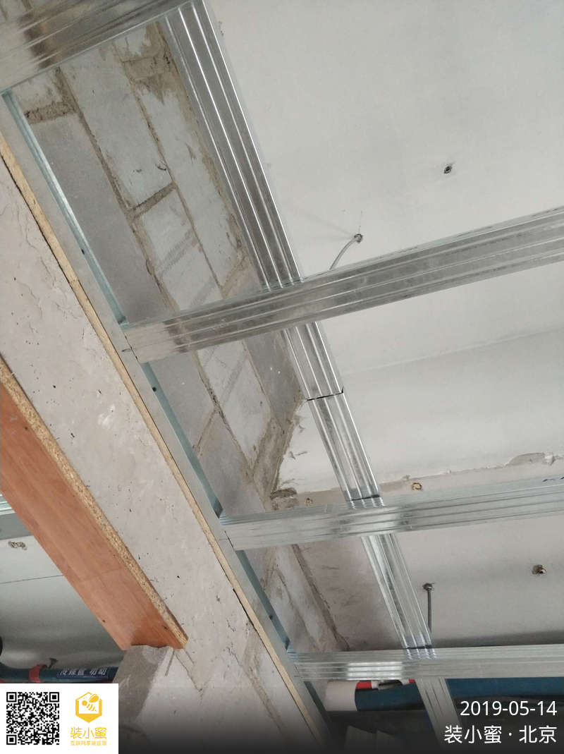

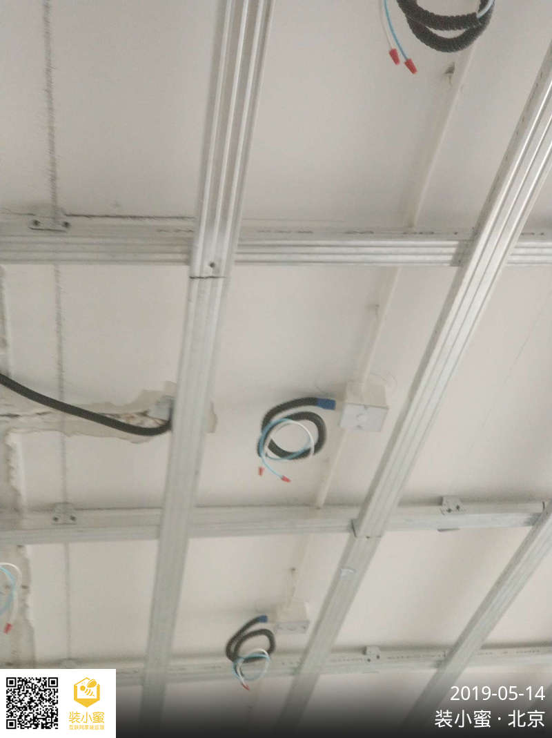

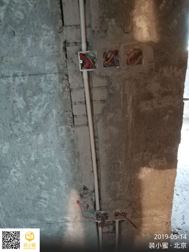

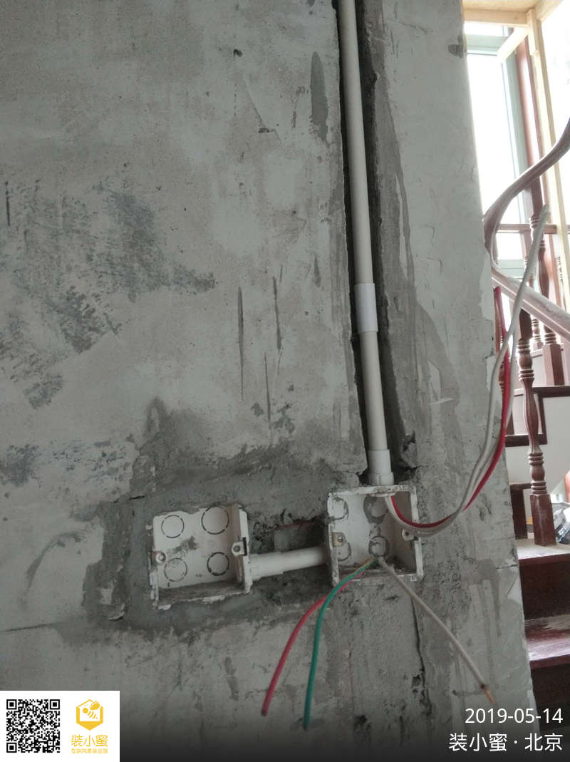

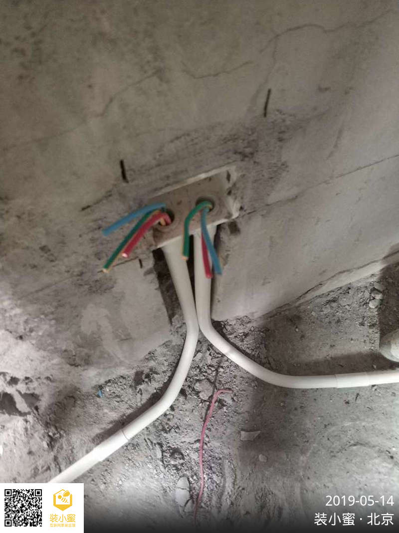

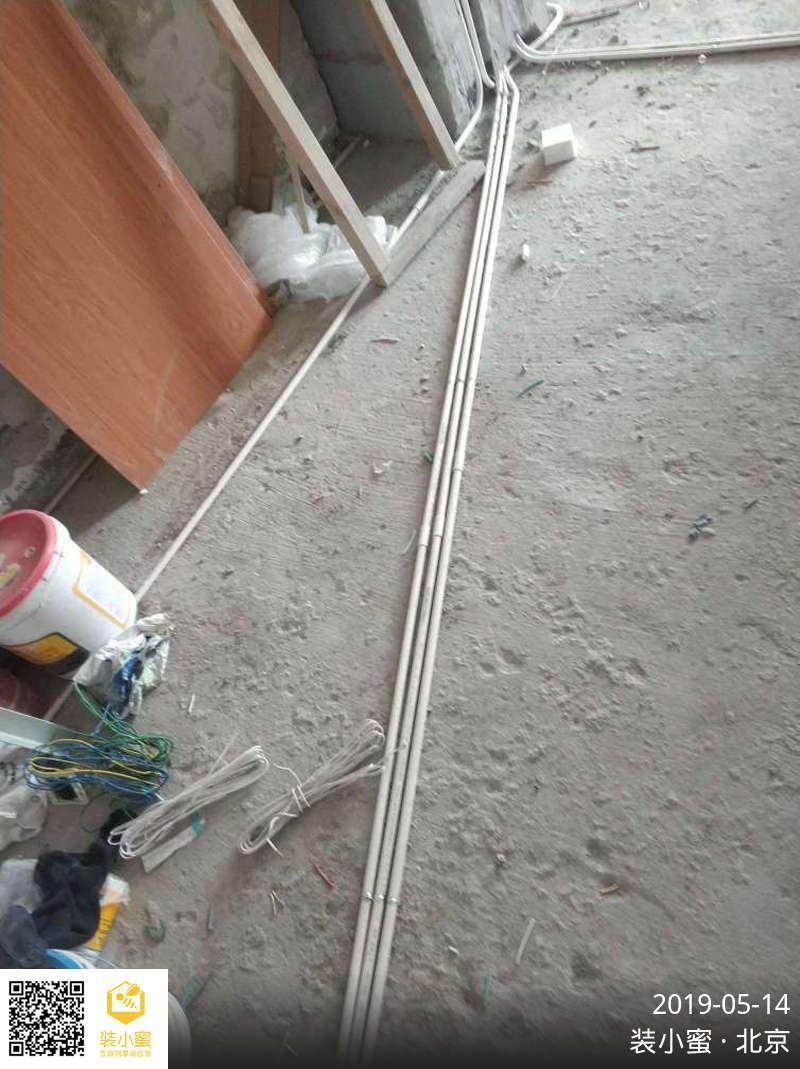

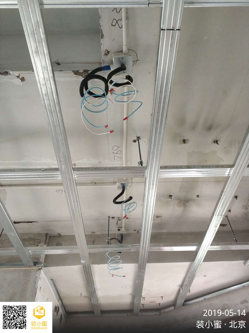

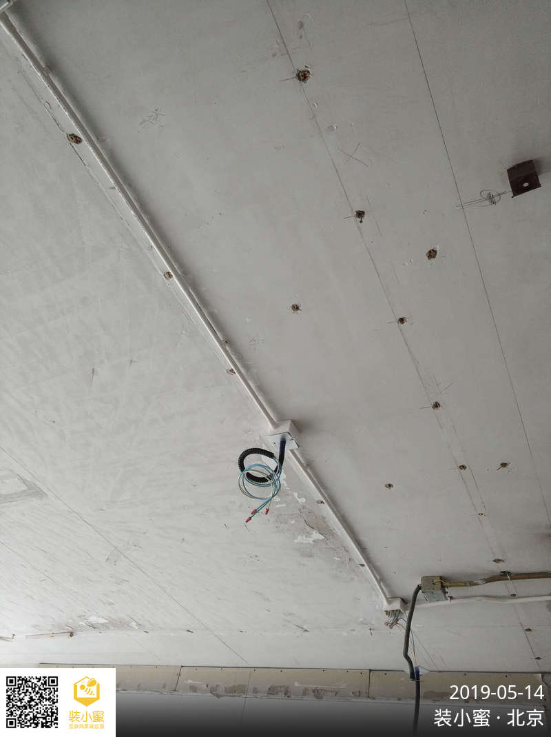

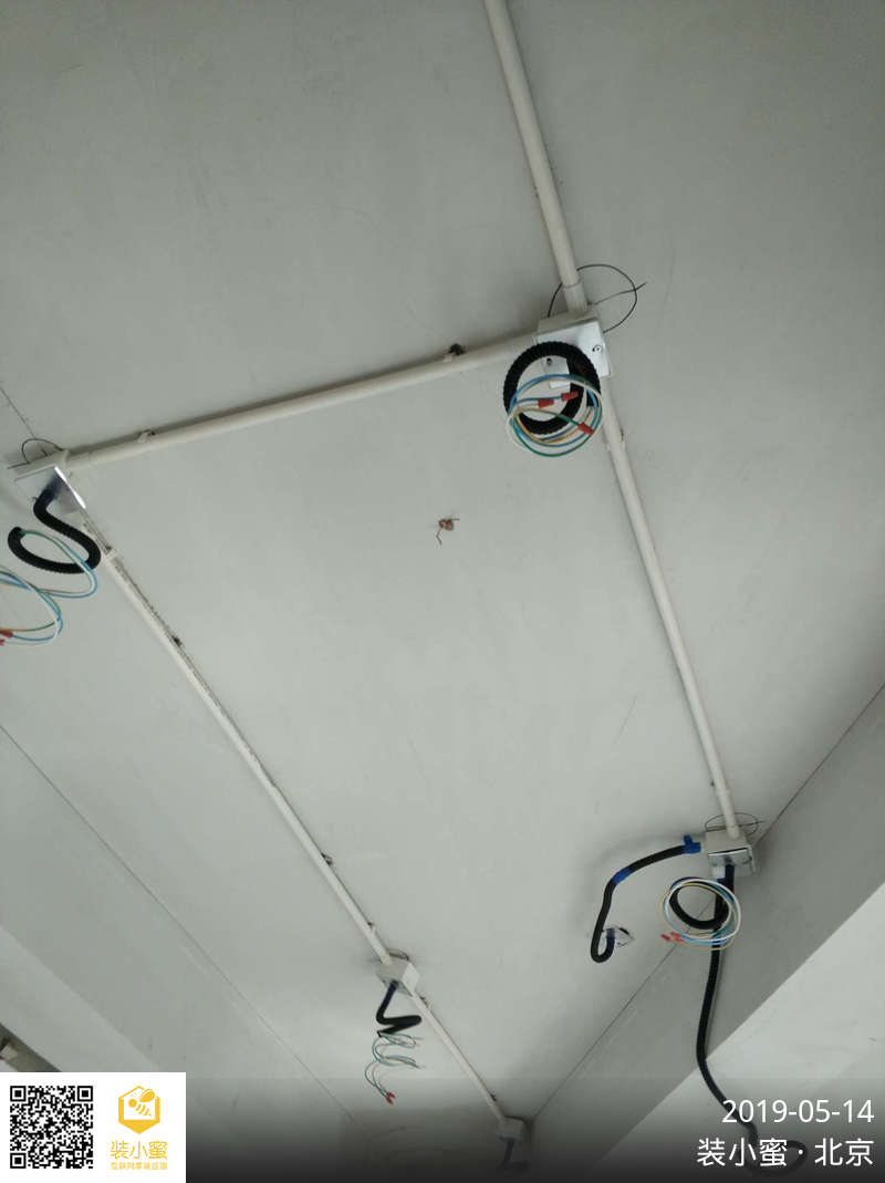

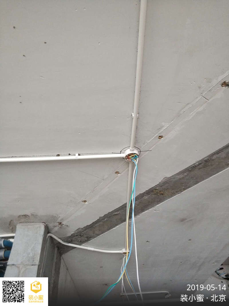

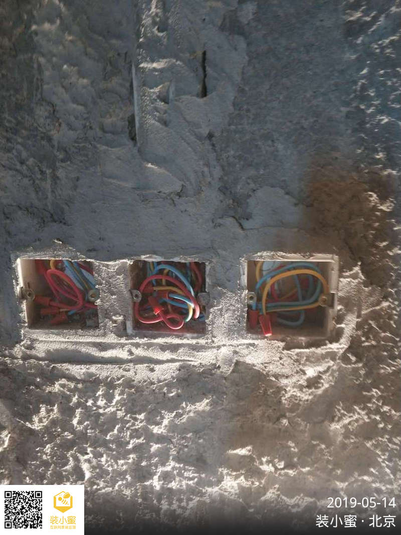

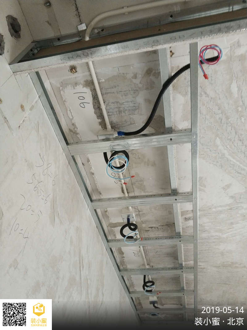

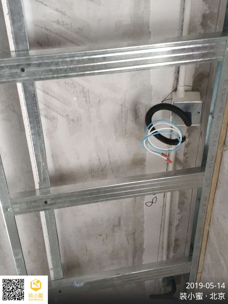

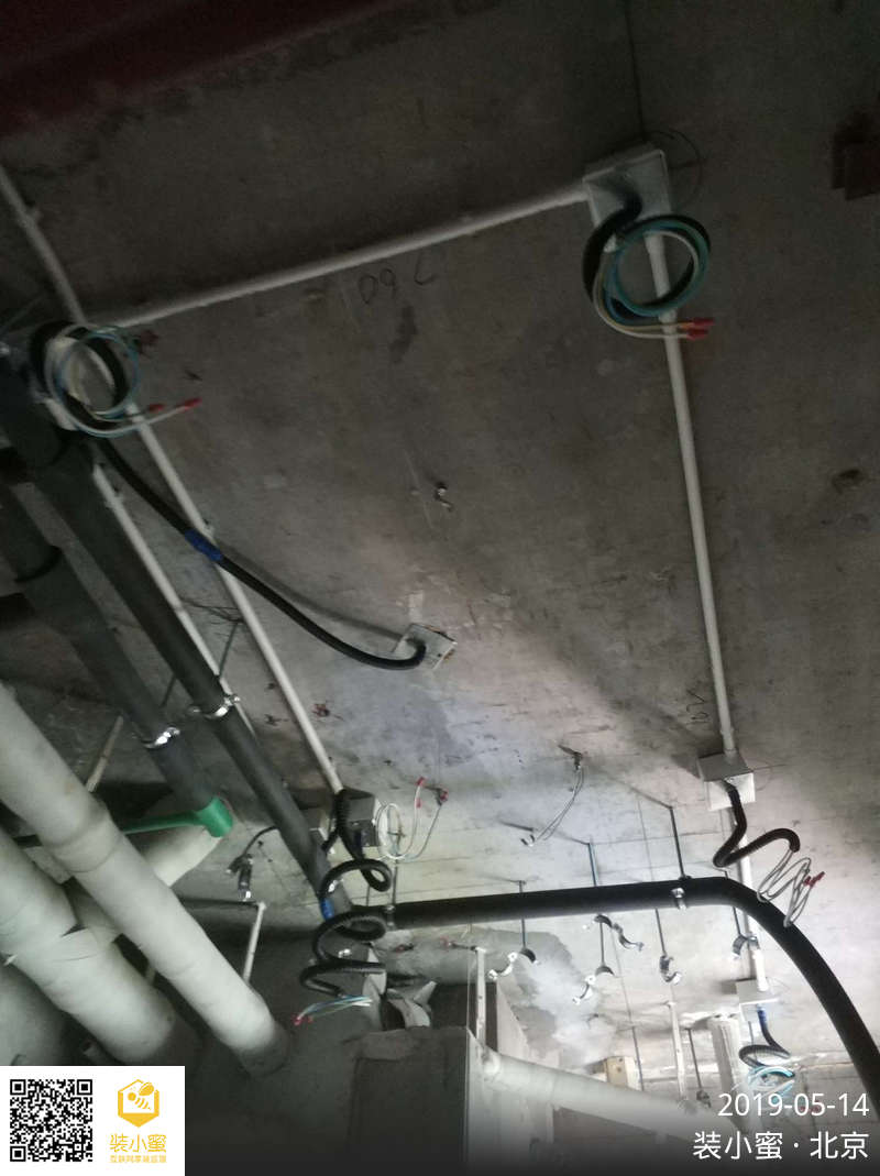

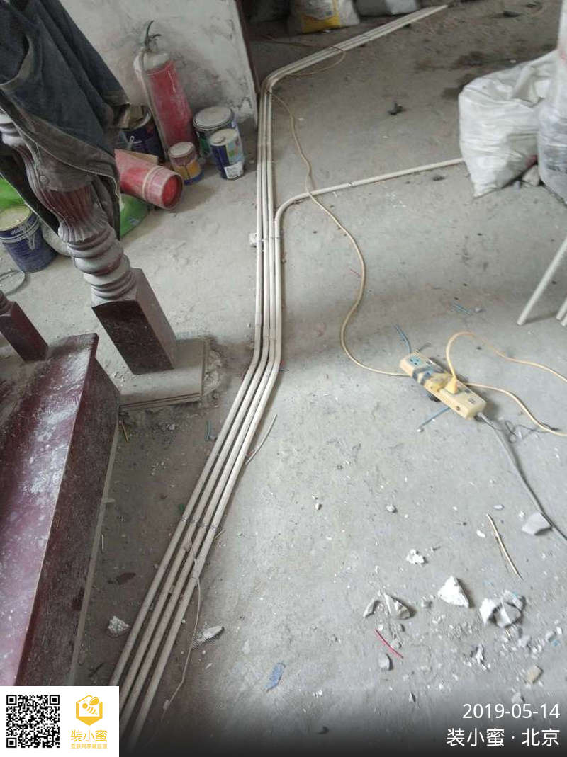

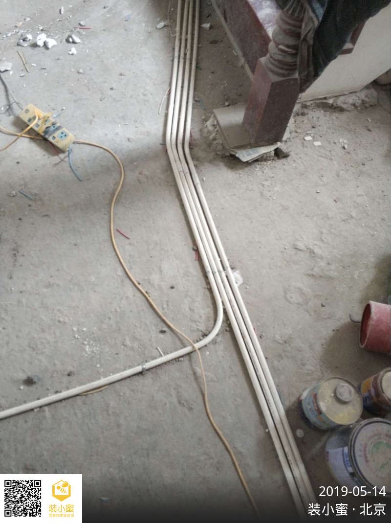

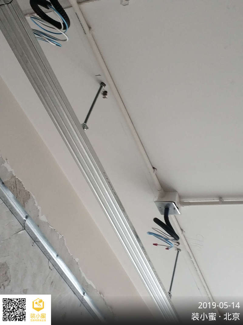

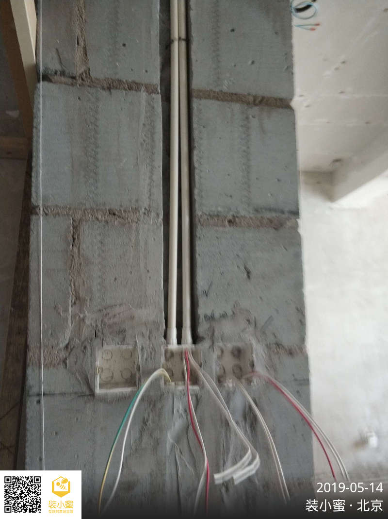

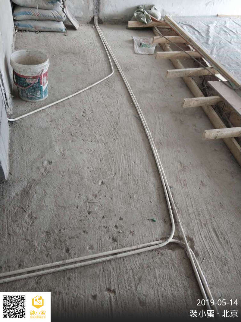

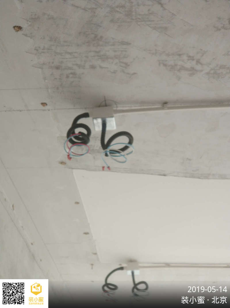

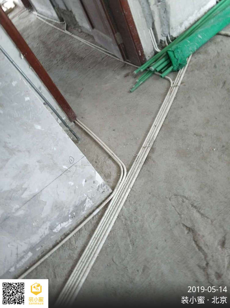

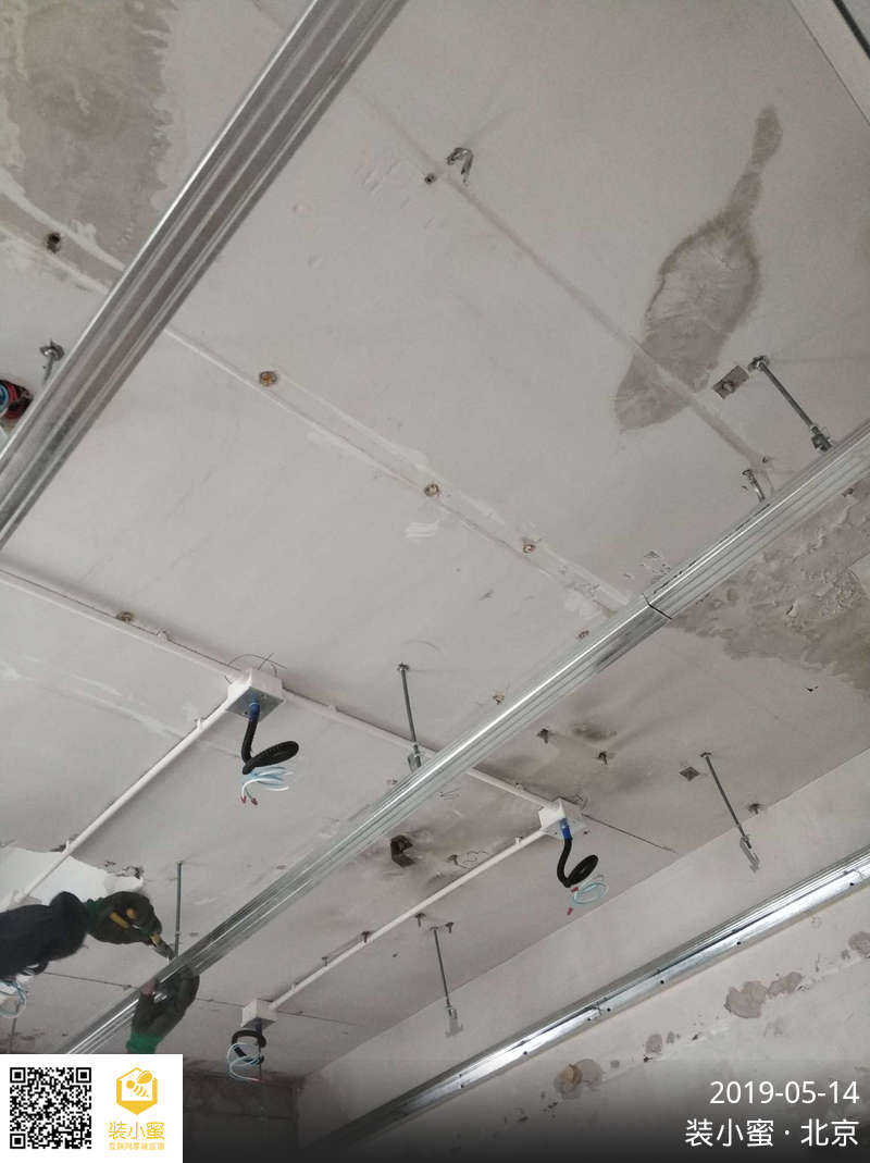

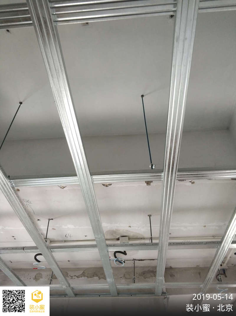

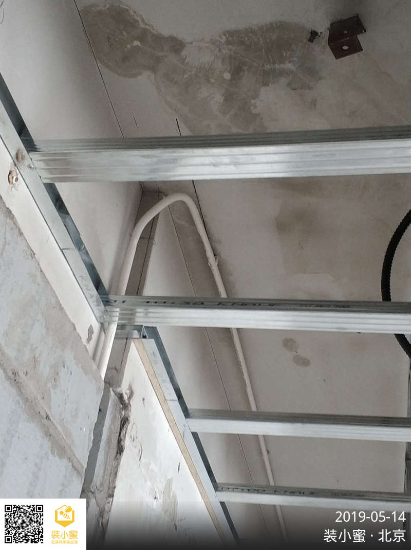

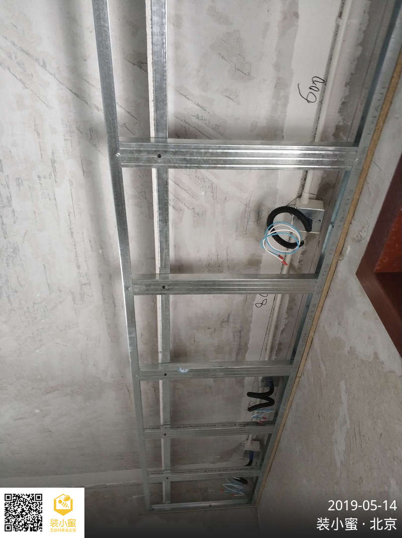

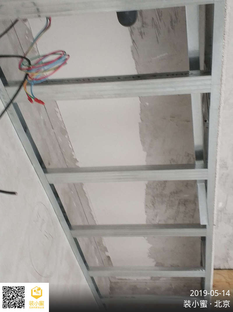

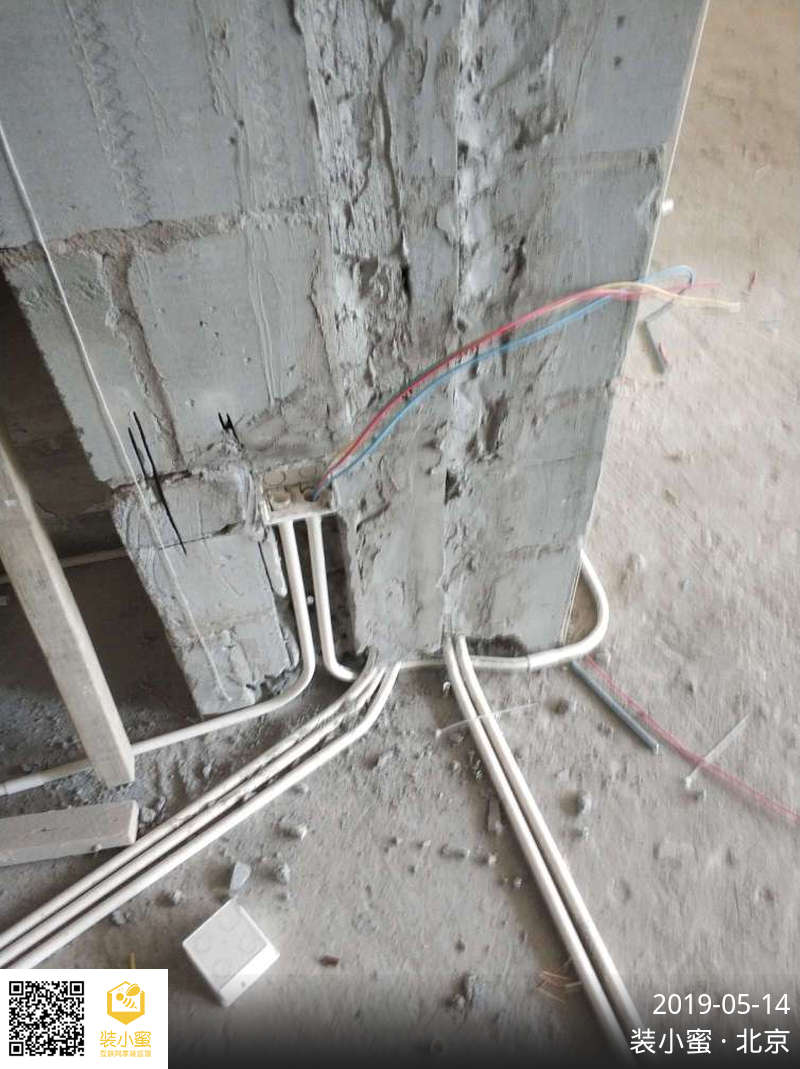

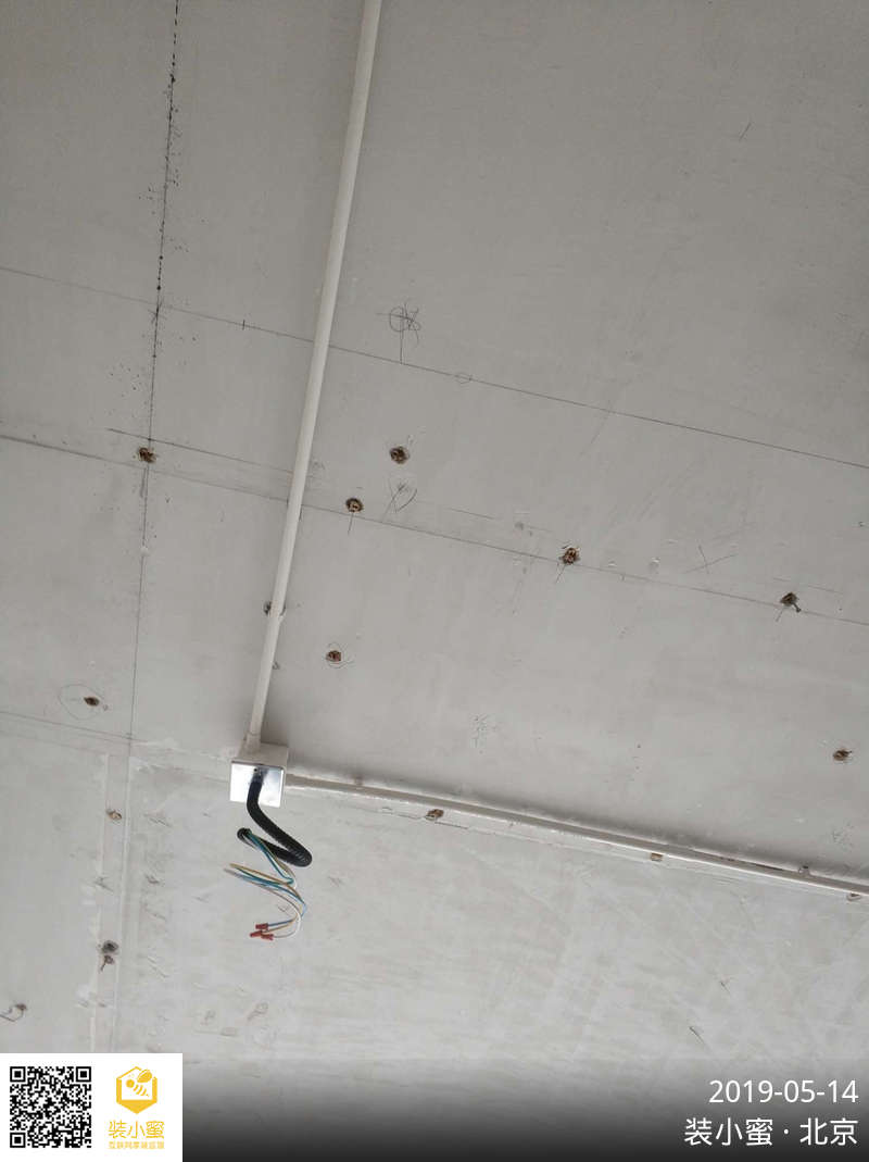

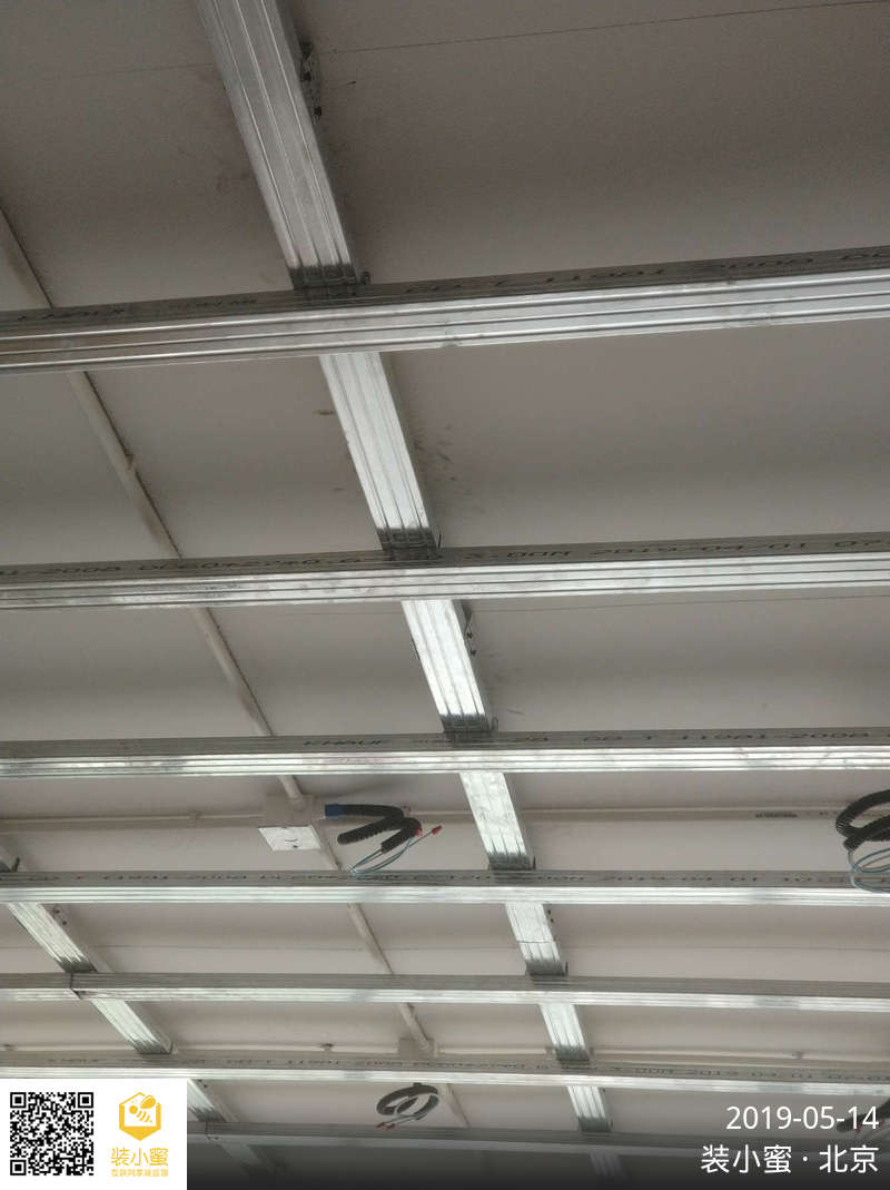

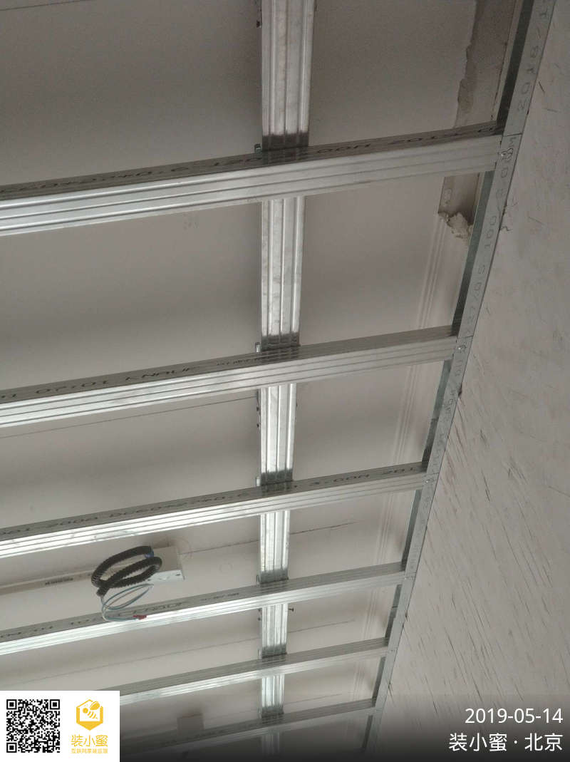

水电施工和轻钢龙骨吊顶正在进行中,已布线管走向合理,拐弯处没有皱褶现象,线管内导线数量和线色明确,导线预留长度合理,轻钢龙骨吊杆牢固平直,主副龙骨搭接符合标准。

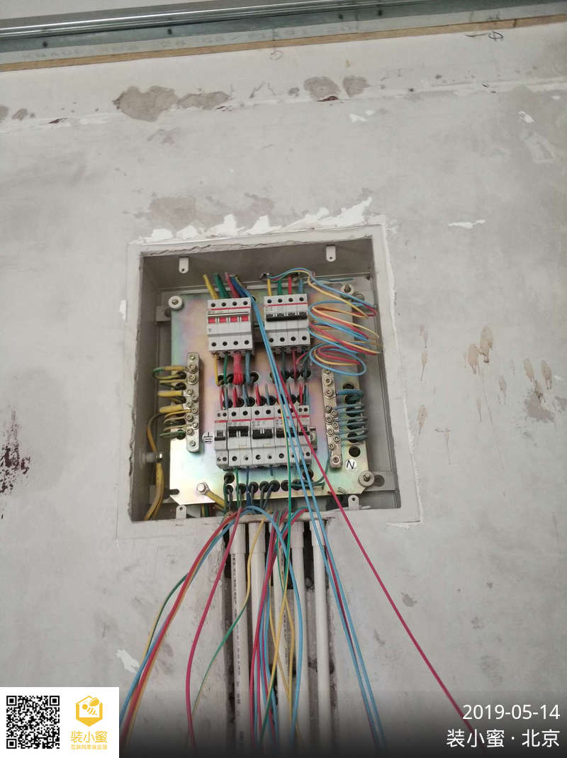

提醒现场工人强弱电线管需要保持合理间距,交叉处需要缠绕锡箔纸进行防信号干扰隔离保护,注意噪音施工时间,按照规范施工,不要绕线,部分线管需要固定。

灯头盒固定牢固,安装符合要求
吊杆平直,用材符合要求
吊杆与主龙骨固定符合要求
次龙骨安装固定施工符合要求
边龙骨安装固定施工符合要求
