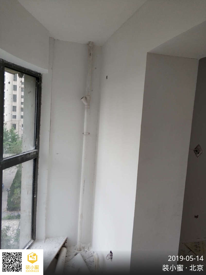

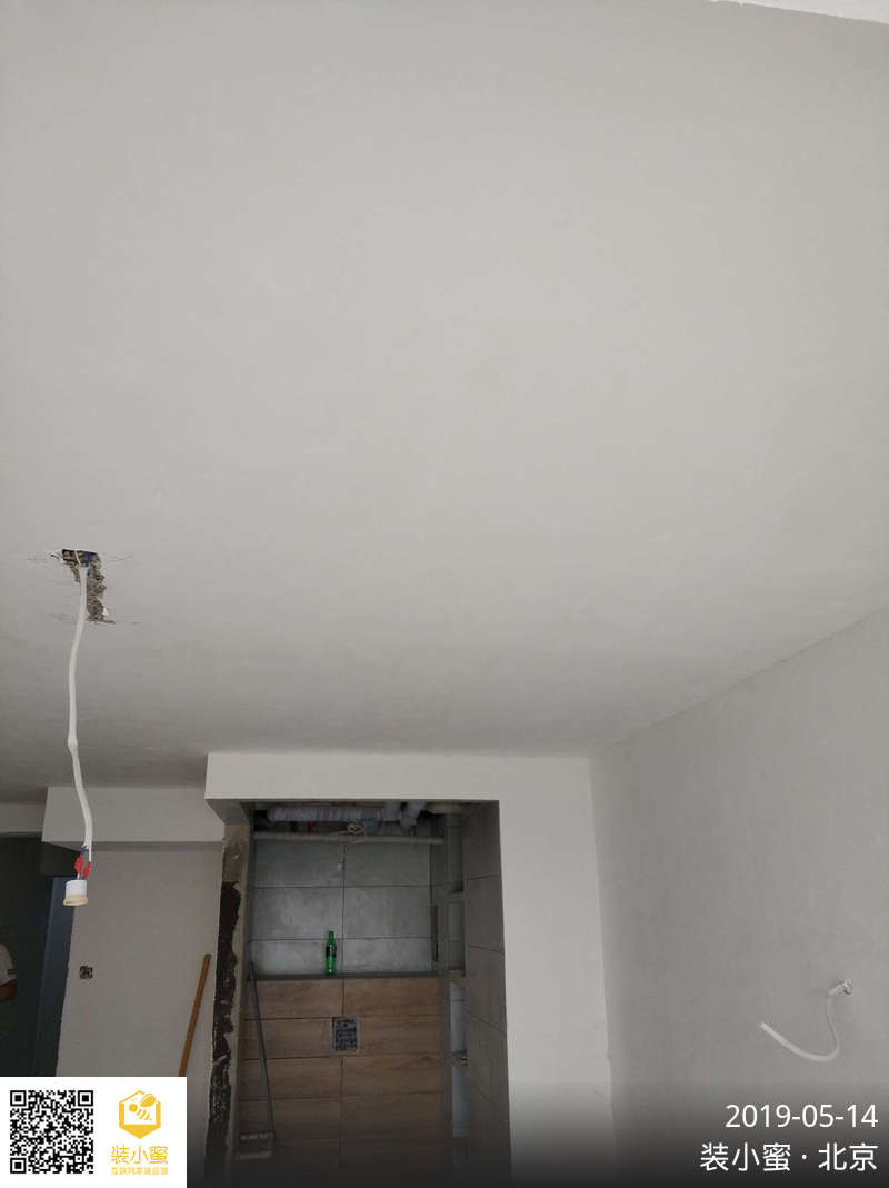

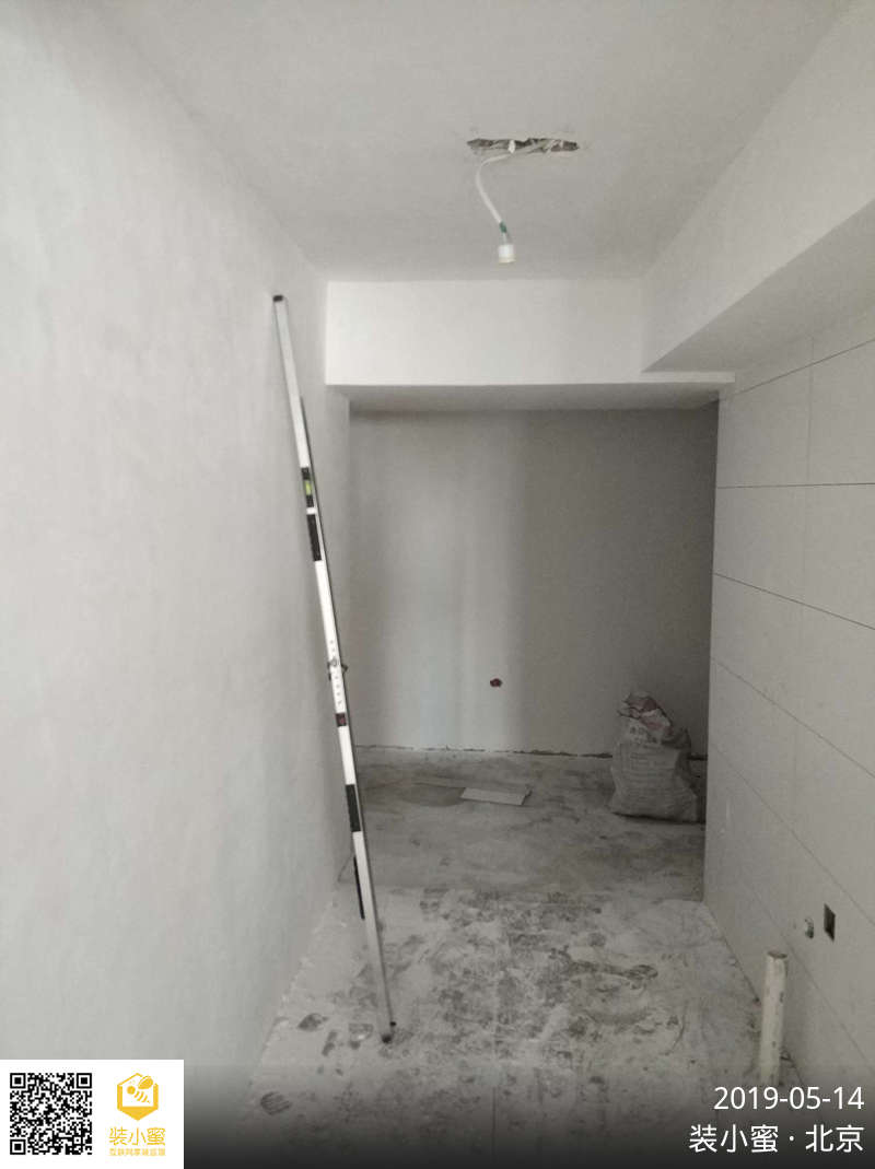

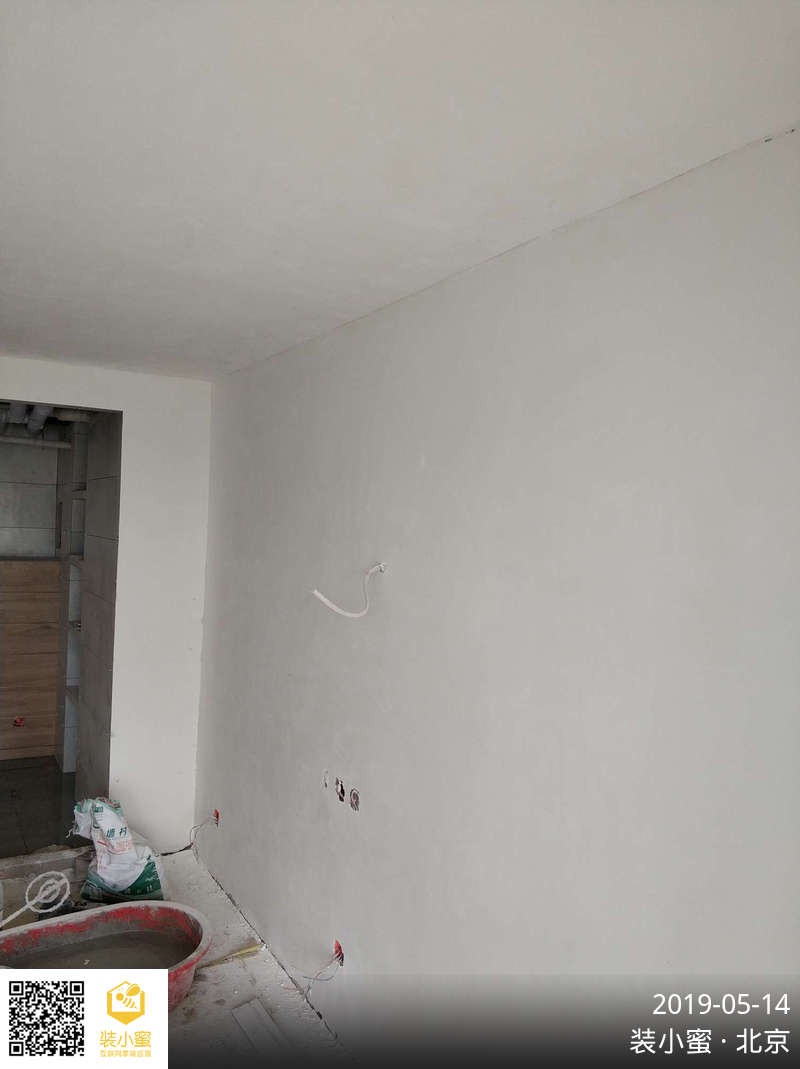

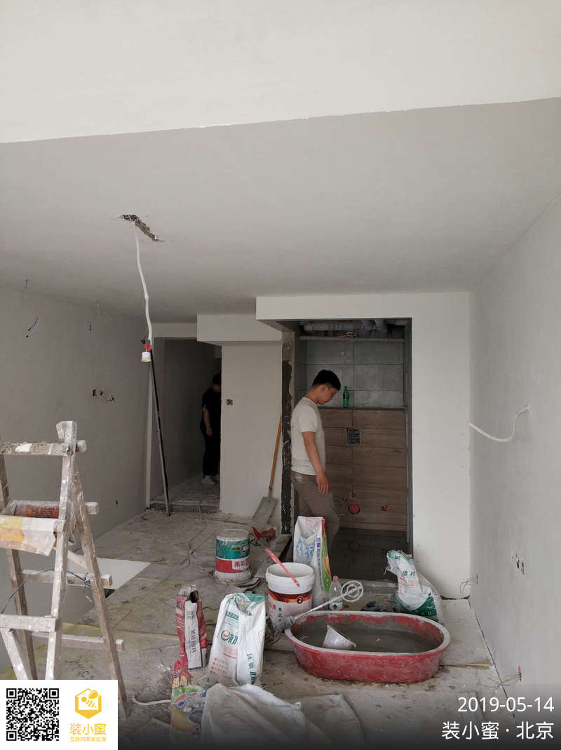

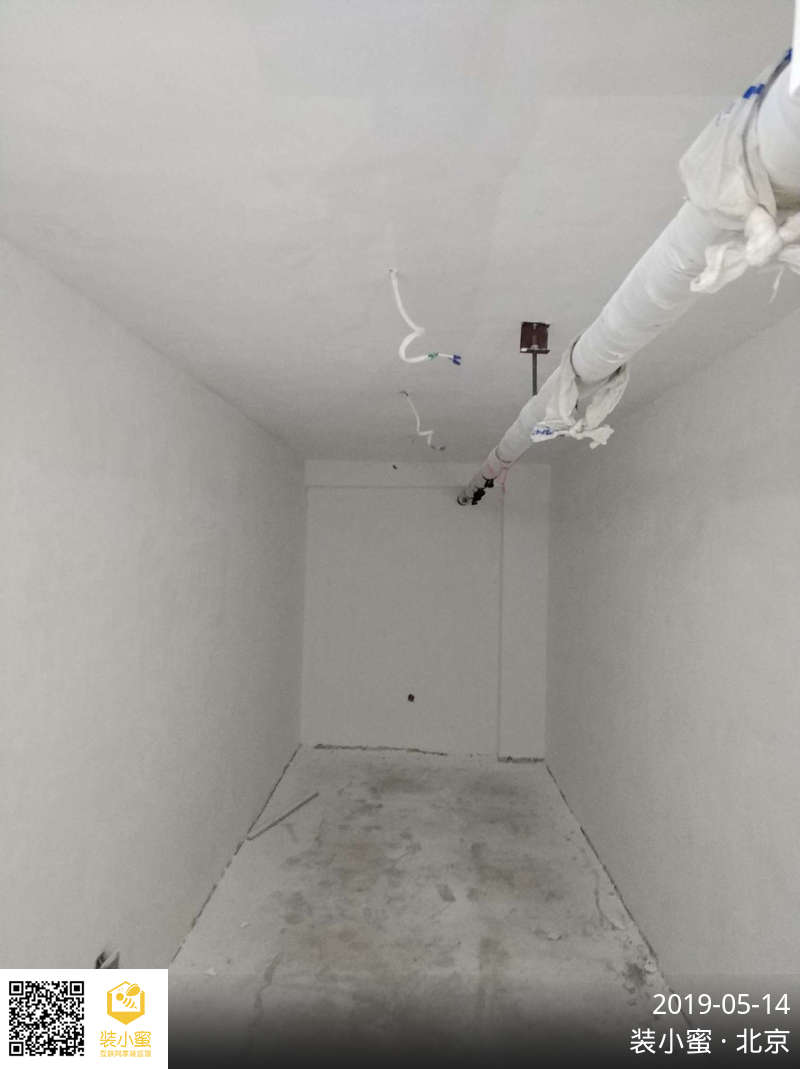

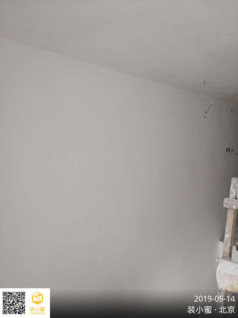

目前施工进度偏慢,油工墙面打磨已完成,腻子已干燥,表面牢固无开裂,疏松,露底,脱壳,蜂窝现象。
①已找平墙面多处不平整,需加强。
②已打磨墙面多处露打磨,不具备刷漆条件,需加强。
③卫生间墙砖有5处空鼓,洗漱间墙砖有3处空鼓,厨房墙砖有3处空鼓,需整改。
刷漆前要进行墙面尘土清除,防止漆面产生颗粒,为便于漆面流平,建议刷漆时关闭门窗,也避免因漆面干燥过快而皱皮。
