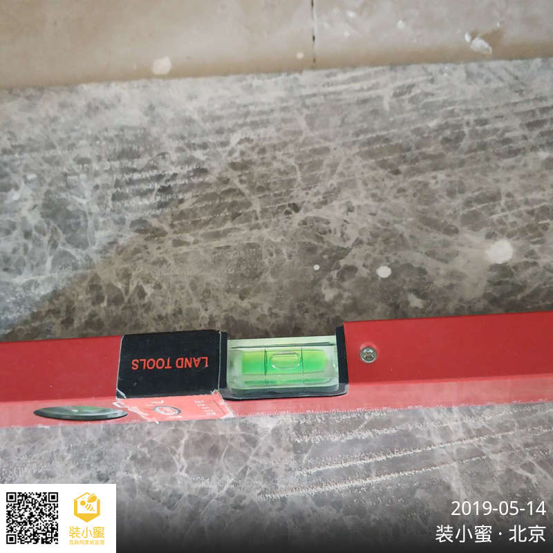

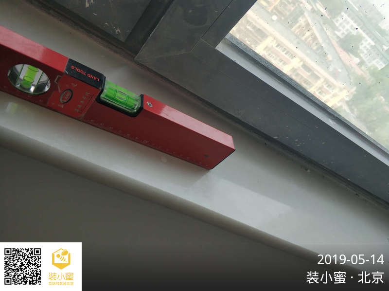

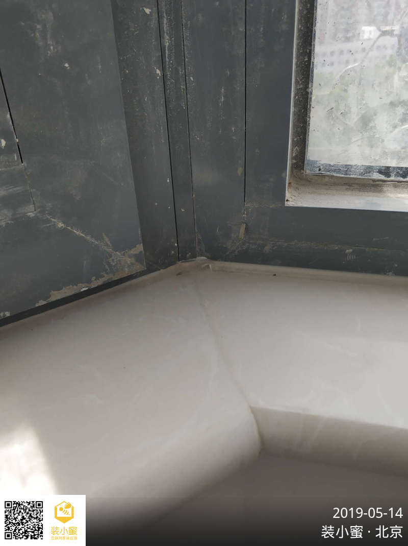

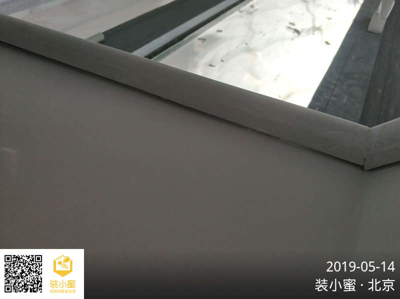

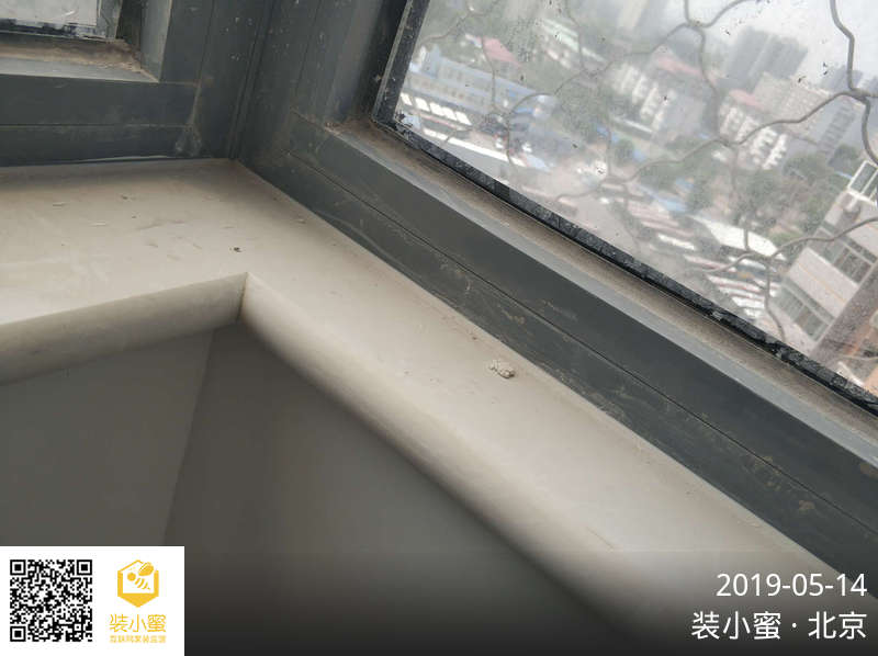

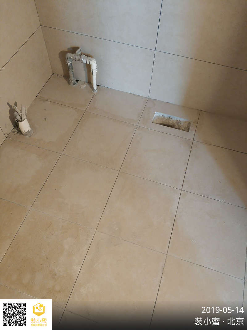

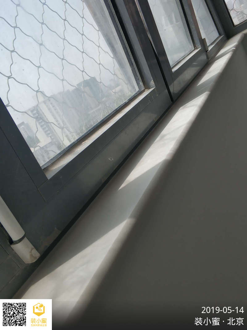

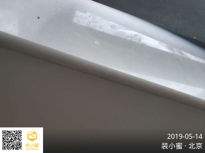

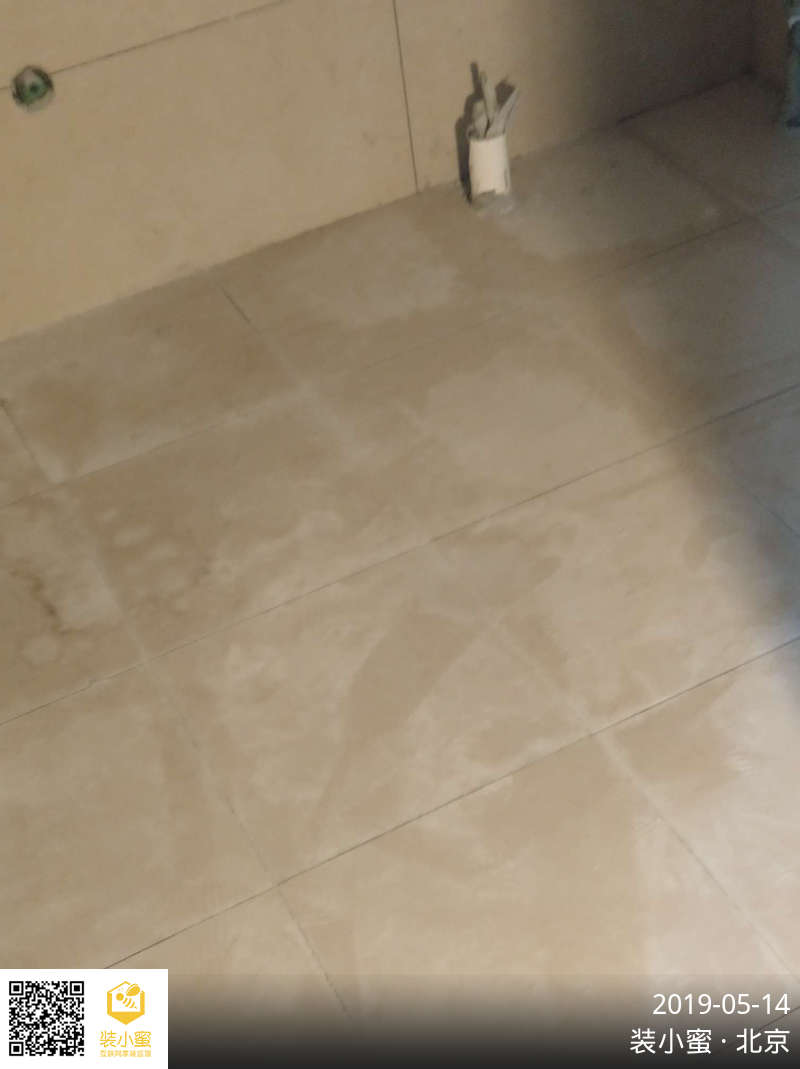

施工进度正常。瓦工工程和油工工程已做完,原地面未做找平,工长在现场找补地面。检查厨房和卫生间墙砖空鼓大部分合格,卫生间地砖无空鼓。原地面未做找平,检查地面大部分符合铺装地板要求。过门石和窗台石按装平整,磨边光滑,接缝合理。

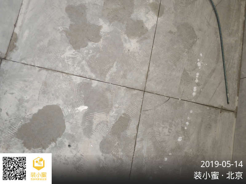

1.卫生间和阳台墙砖有几块空鼓面积大,现场已做标记,建议重新铺贴。边角空鼓建议灌浆处理。2.洗衣房有2块地砖空鼓面积大,建议重新铺贴。

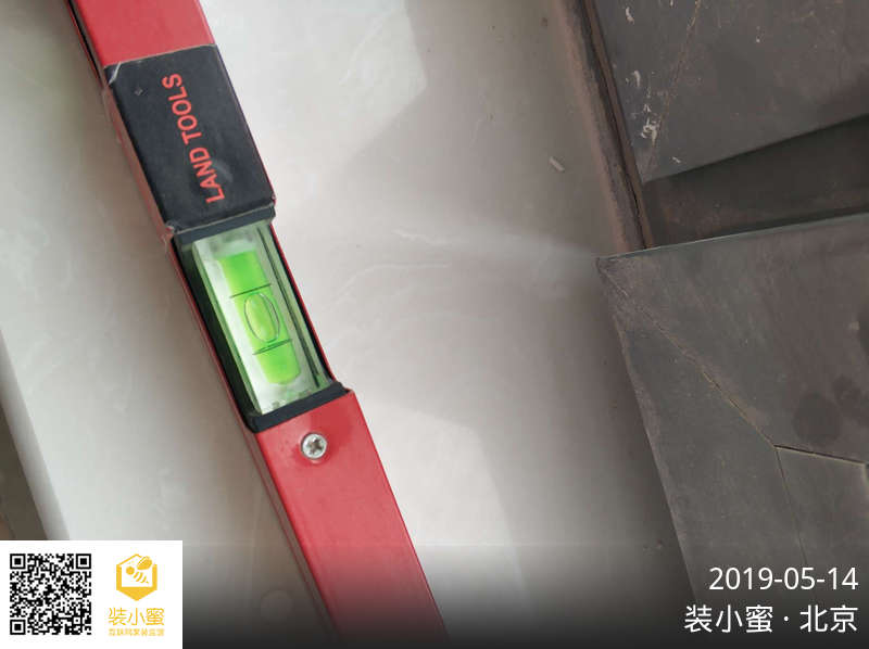

3.原地面未做找平,检查有误差超过5mm,建议做自流平,最终以地板厂家铺装要求为准。

精找平层(地板)表面平整符合要求

石材表面平整,拼接处理符合要求
石材磨边光滑,加工符合设计要求
窗台石细部加工符合要求
