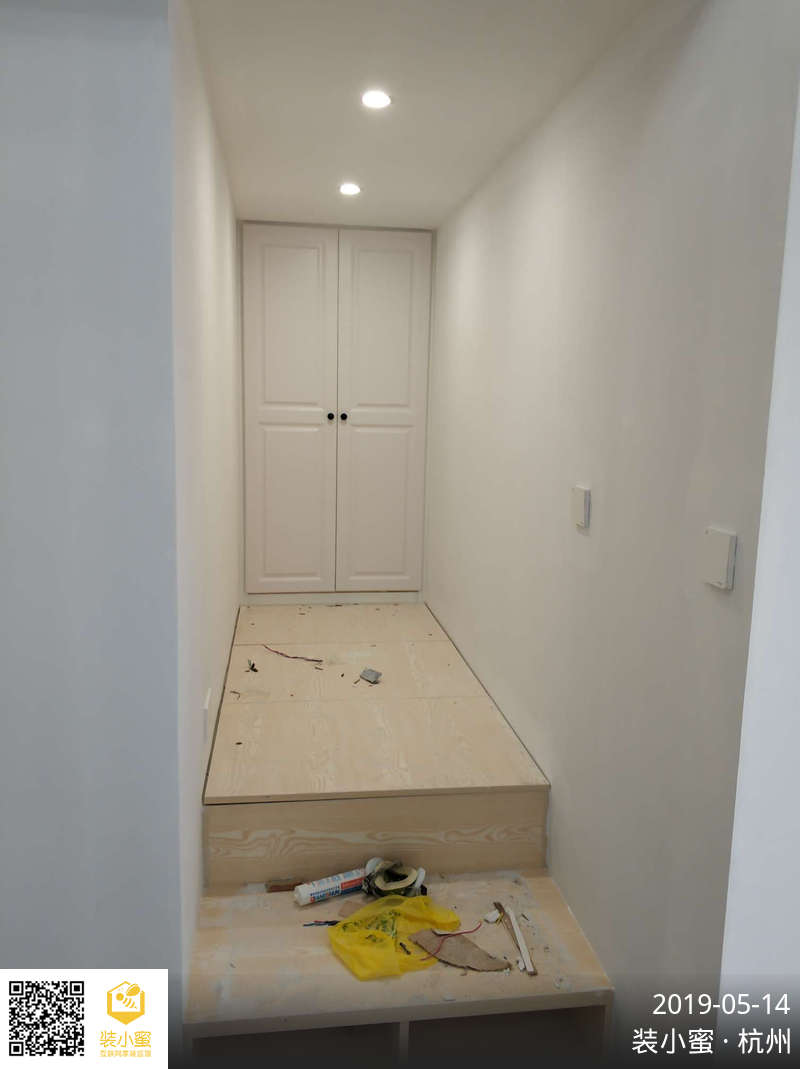

油漆工正在找平、刷底漆施工,2个装移门的安装师傅,复查上次地板平整度,墙面平整度垂直度整改情况,未处理到位的见下面记录
1/客厅墙面垂直度不平
2/阳台墙面垂直度不平
3/鞋柜插座空开标识为弱电,空开标识错误,其它空开标识施工方自检
4/厨房垃圾做清理

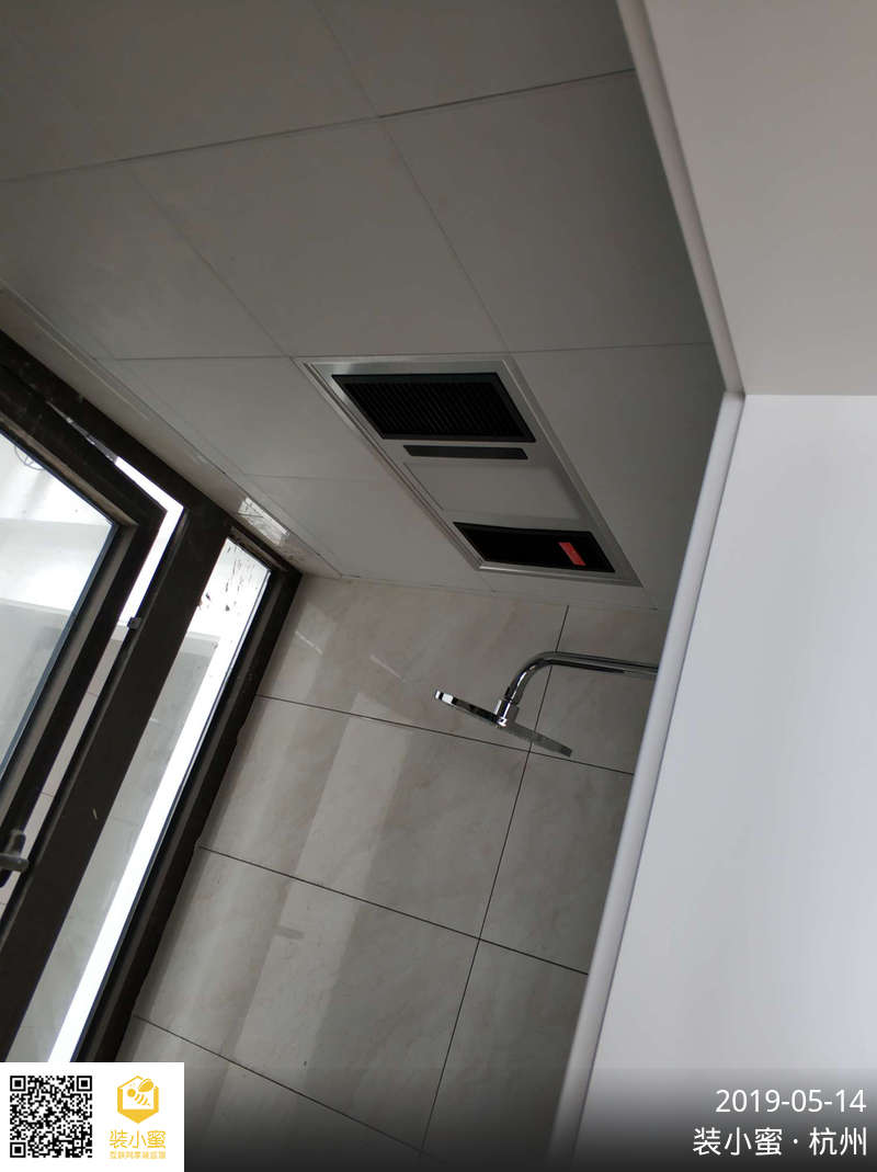

开关插座面板灯具安装要平整牢固,插座按规范火线零线地线接好牢固,面板端正、严密并与墙面平整。检查插座地零线有没有接,配电箱空开各路标识是否正确

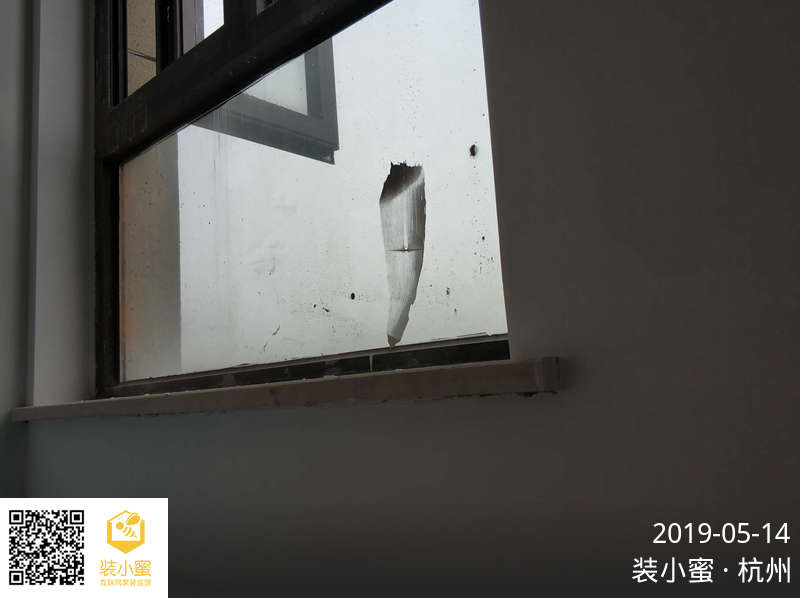

窗台大理石下口已填实

各面板安装牢固、平直
开关面板的操作与控制符合设计要求

浴霸或暖风设备工作正常
