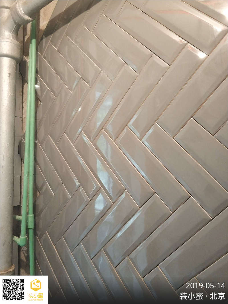

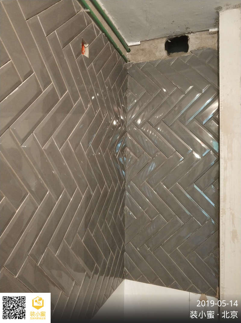

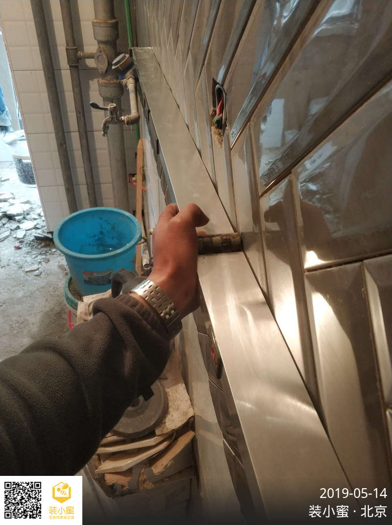

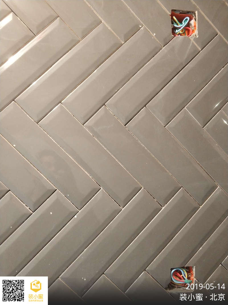

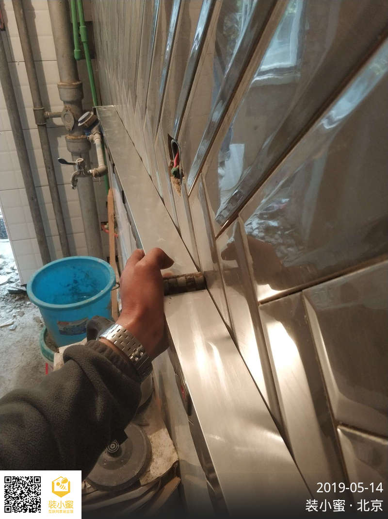

施工进度偏慢,瓦工正在进行中,,铺贴卫生间地面砖,厨房墙面砖已铺贴完成,检查情况如下
①,厨房哑口不方正,需要进行处理,现场已和工长工人交代清楚处理方案
②,厨房烟道处阴角不方正
③,厨房烟道上方需要进行补贴,一块瓷砖,后续好安装止逆阀,如不铺贴,后续容易导致漏烟,
④,卫生间风道孔需要往上延伸
⑤,卫生间闭水已做,没有通知进行验收就已放水施工,现场电话客户沟通,客户已认可
⑥,卫生间新砌管道需要砌上顶
以上问题已现场电话告知客户和现场告知工人需要进行调整和整改,下次上门进行复检复检
