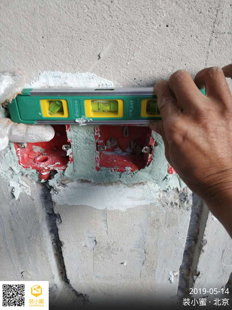

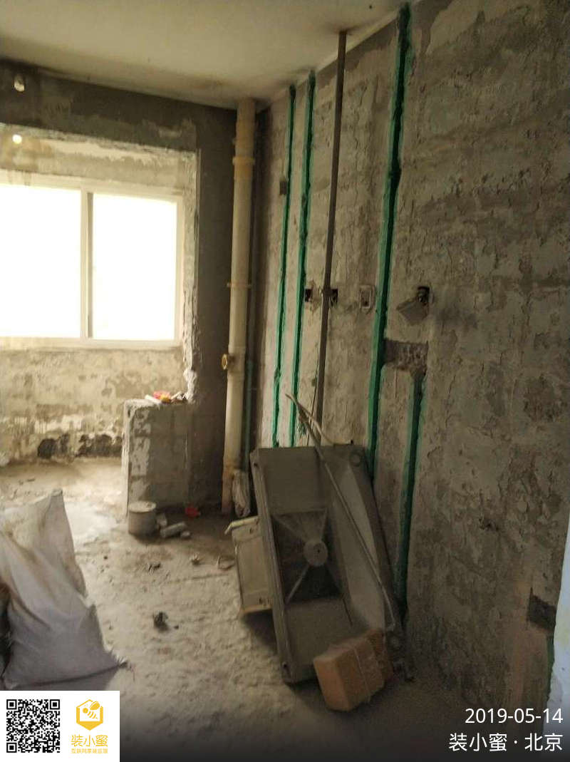

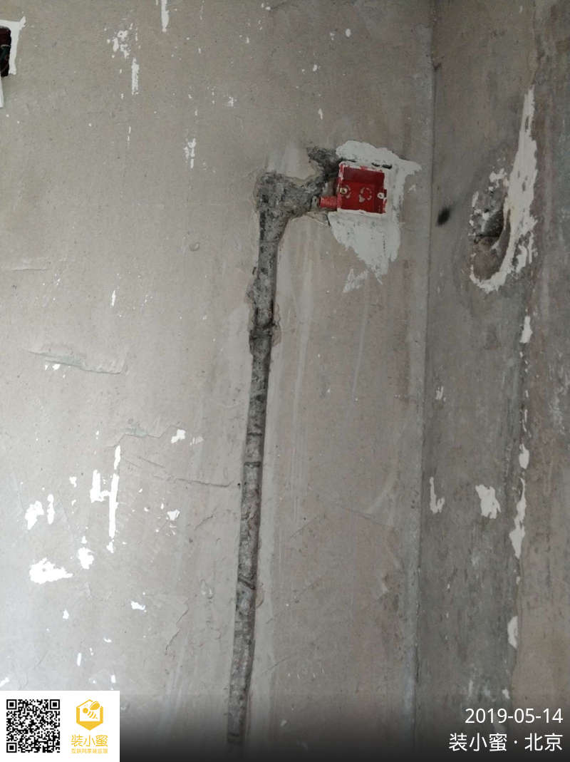

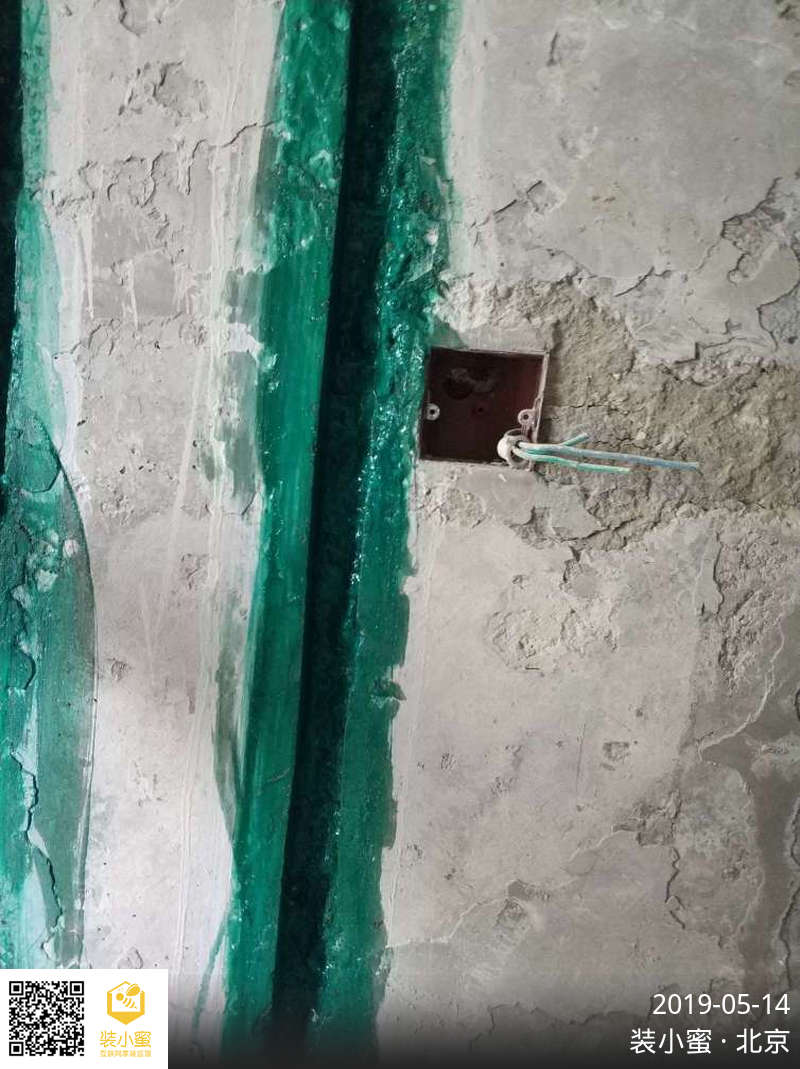

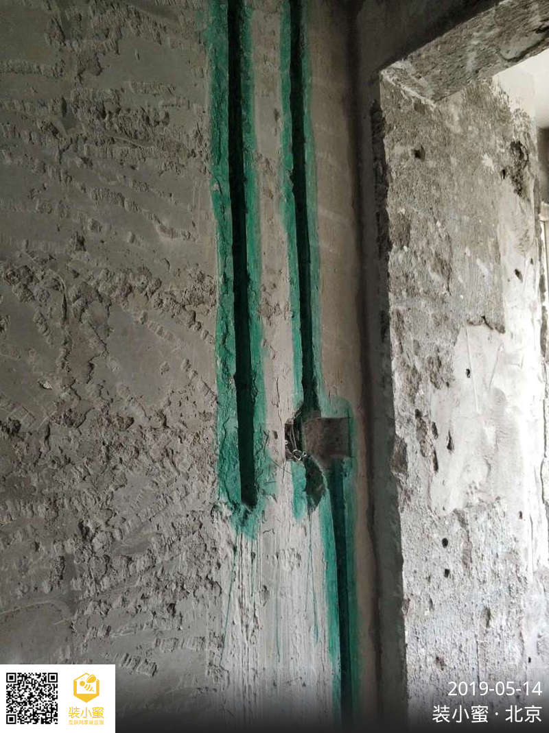

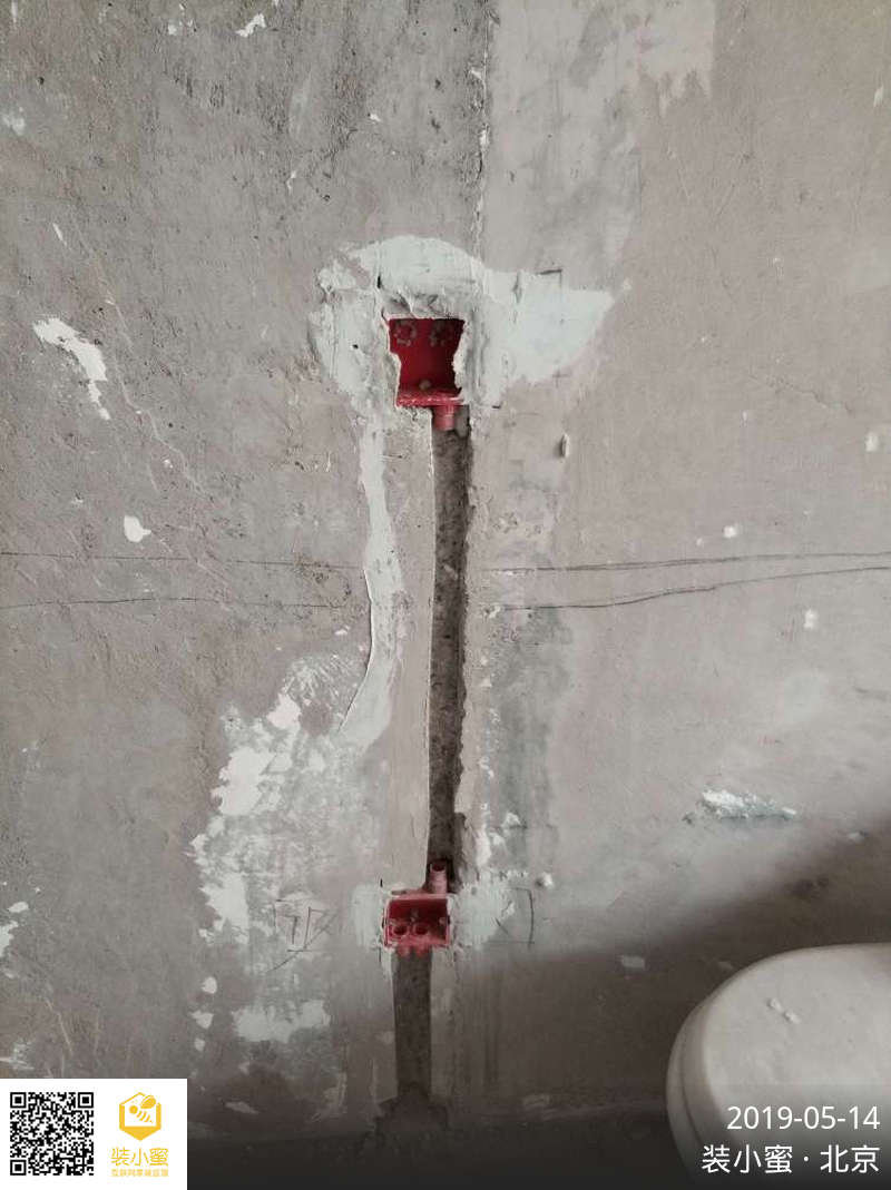

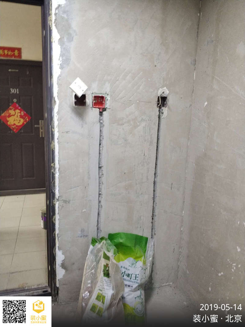

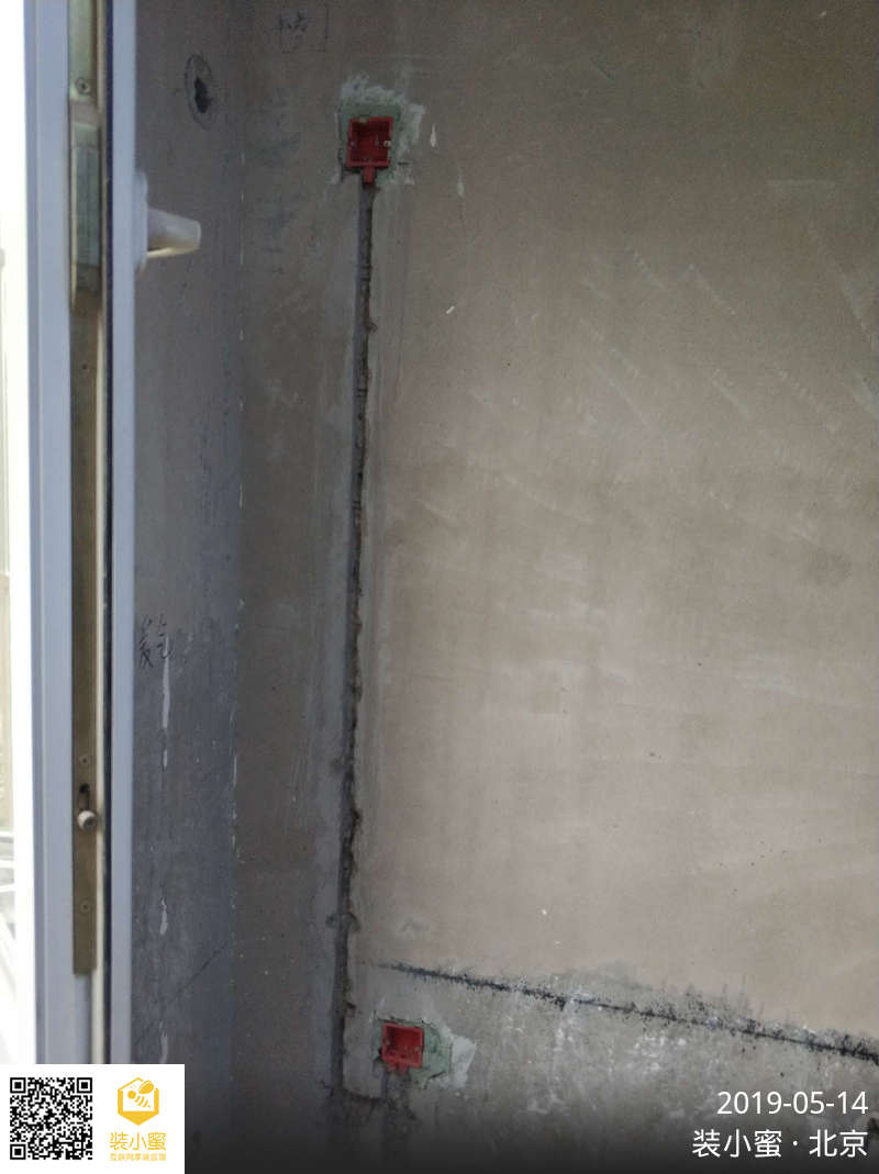

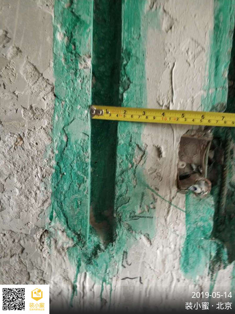

本次为【水电隐蔽施工检查】是第4次上门用户工长不在现场现场拆除工人正在拆卧室地面,①更衣间暖气管己打破,②卫生间暖气管己断裂,③客厅电视柜地面未拆除干净需拆除,以上三个问题需整,暖气整改后打压合格后再进行下步施工,水电工人正在开槽,开槽深度宽度.合格,线盒固定牢固,水电走向己明确,下次节点水电巡查请届时提前告知或@我,我也随时与您沟通现场施工进度。

开槽平直,符合要求
开槽宽度与深度符合要求
开设墙面横槽,符合技术交底要求
湿区(阳台)地面开槽处已刷防水
