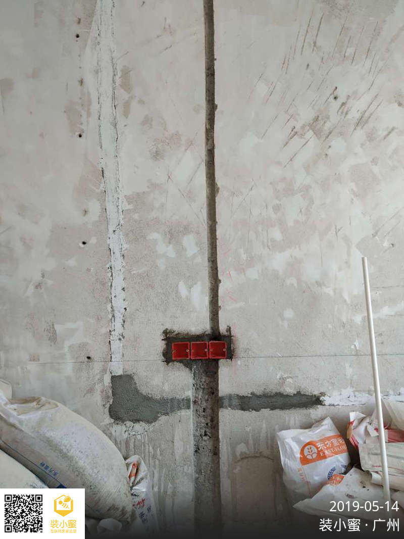

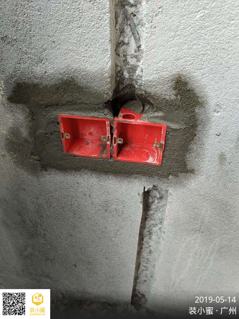

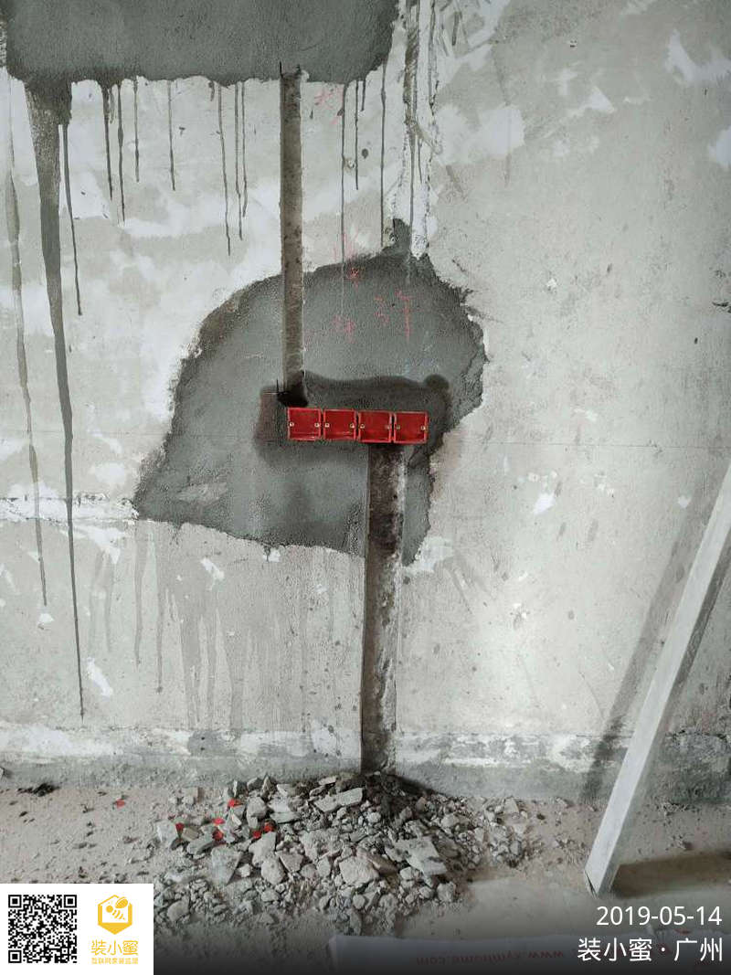

1、现场电工正在开槽布置,安装底盒。

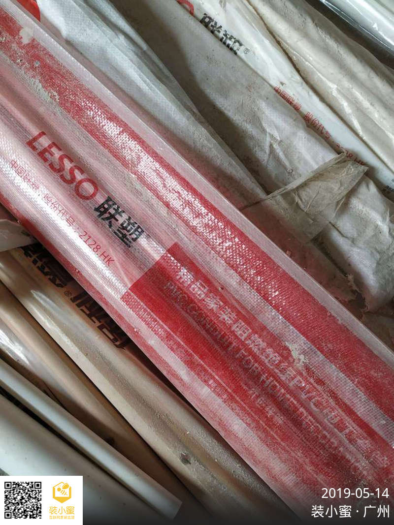

2、水电材料已到现场:线管、排水管采用联塑品牌;给水管采用保利品牌;电线采用庆丰品牌,均与报价相符合。

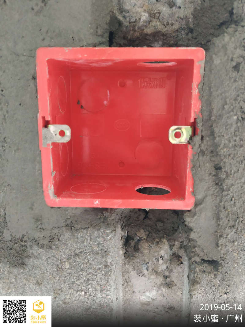

1、 线管线盒安装:
(1) 配电箱、线盒与线管间用锁扣连接。

(4) 强弱电线管,开关插座需用阻燃材料。

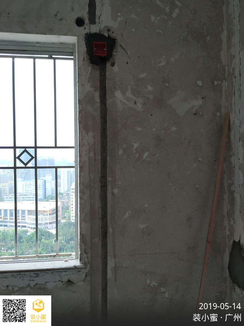

3、 开槽要求:
(1) 1/4的单墙禁止开槽。1/2的墙体,开槽时禁止两面开槽及开设横槽。

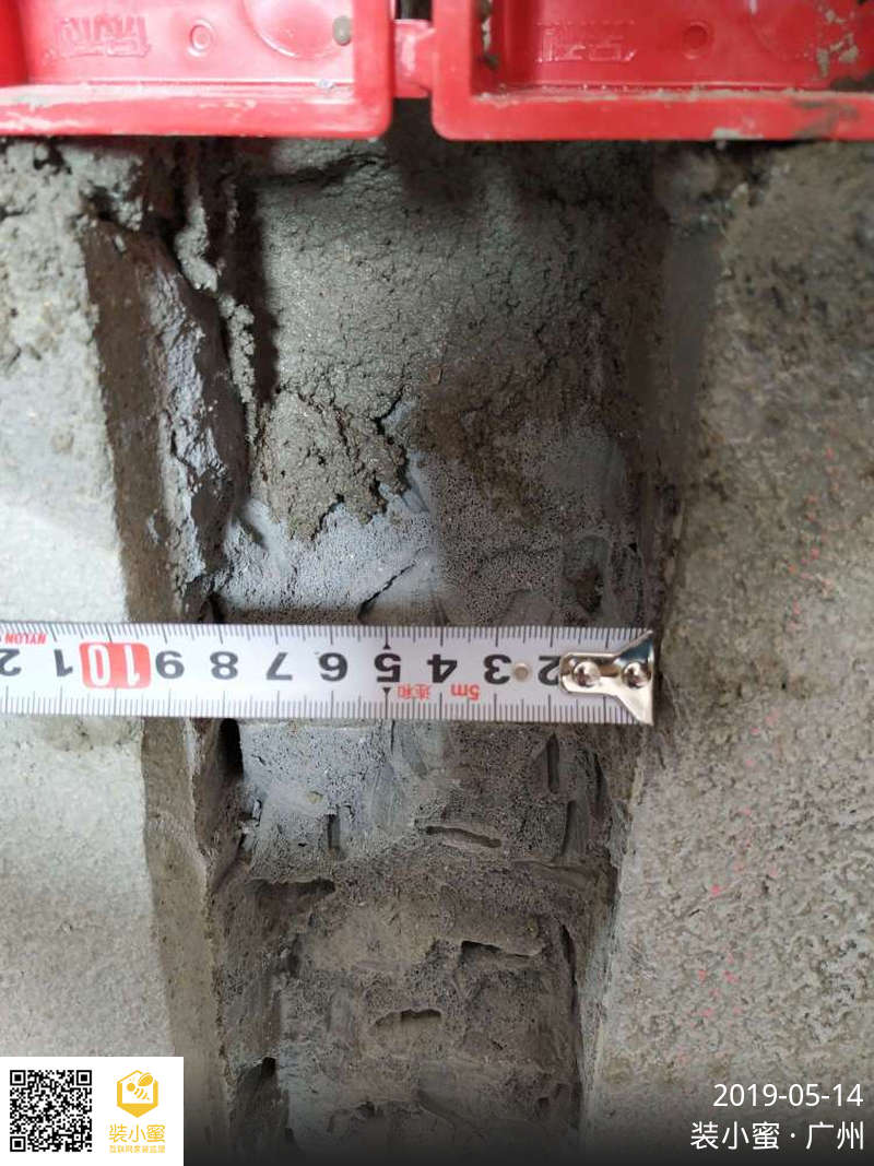

(2) 线管与线管之间需具有一公分的间距。
(3) 混凝土墙体开槽时,钢筋不得切断敲弯。
(4) 外露的钢筋要及时保护(涂防锈漆)。

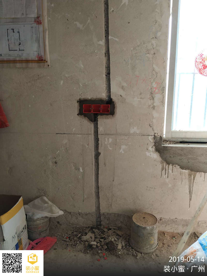

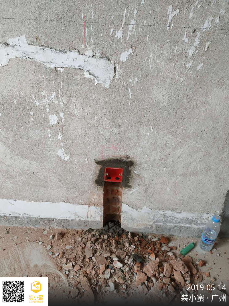

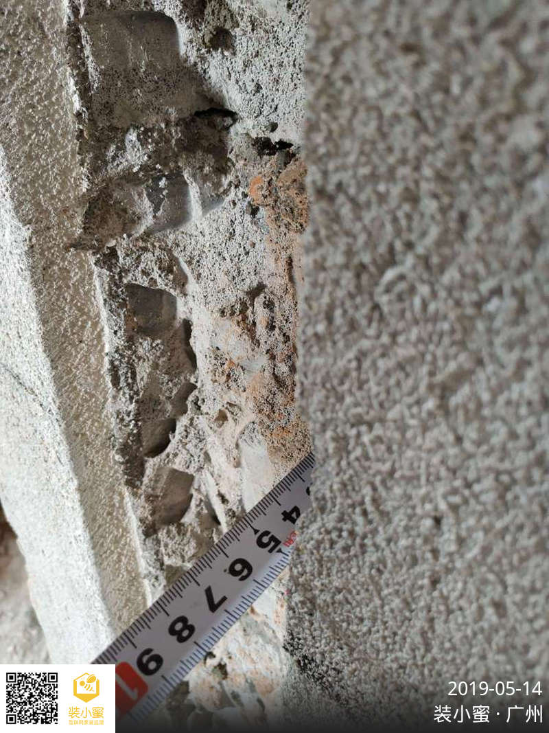

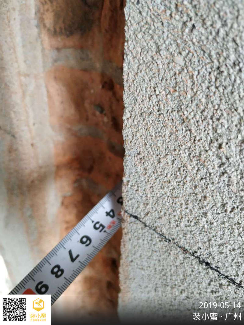

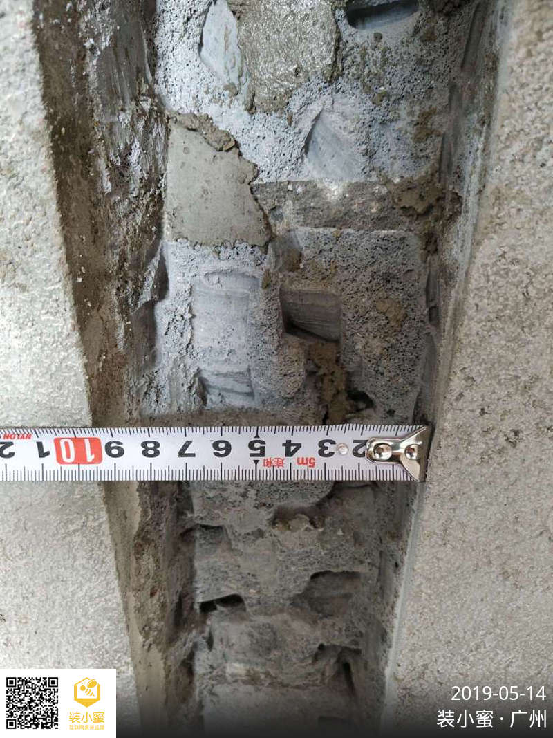

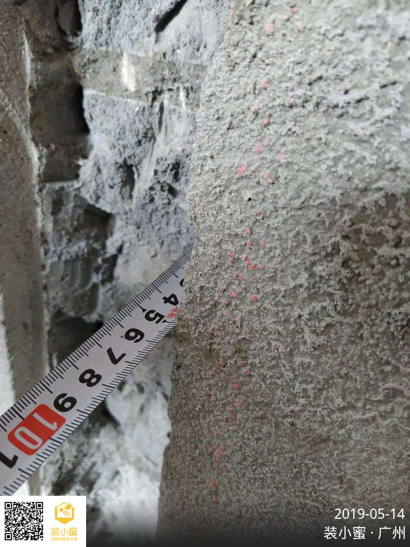

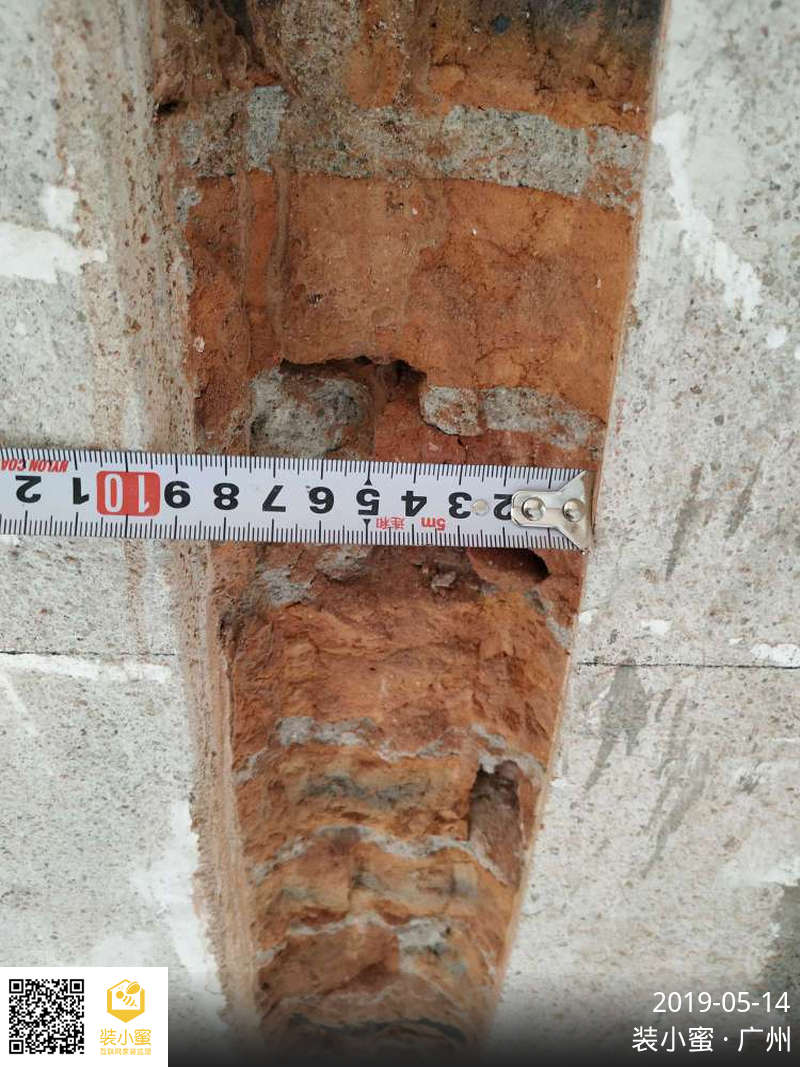

开槽平直,符合要求

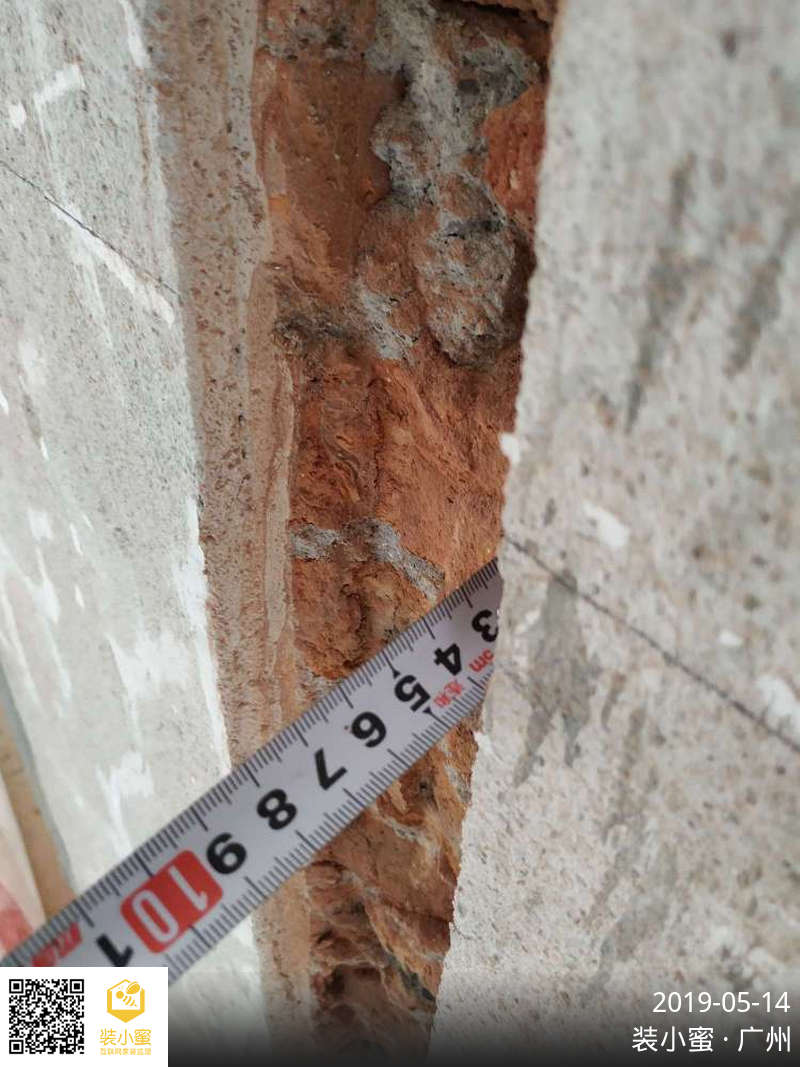

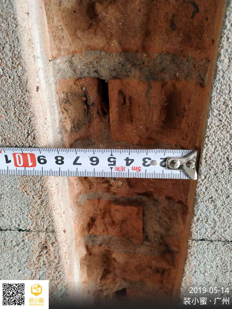

开槽宽度与深度符合要求

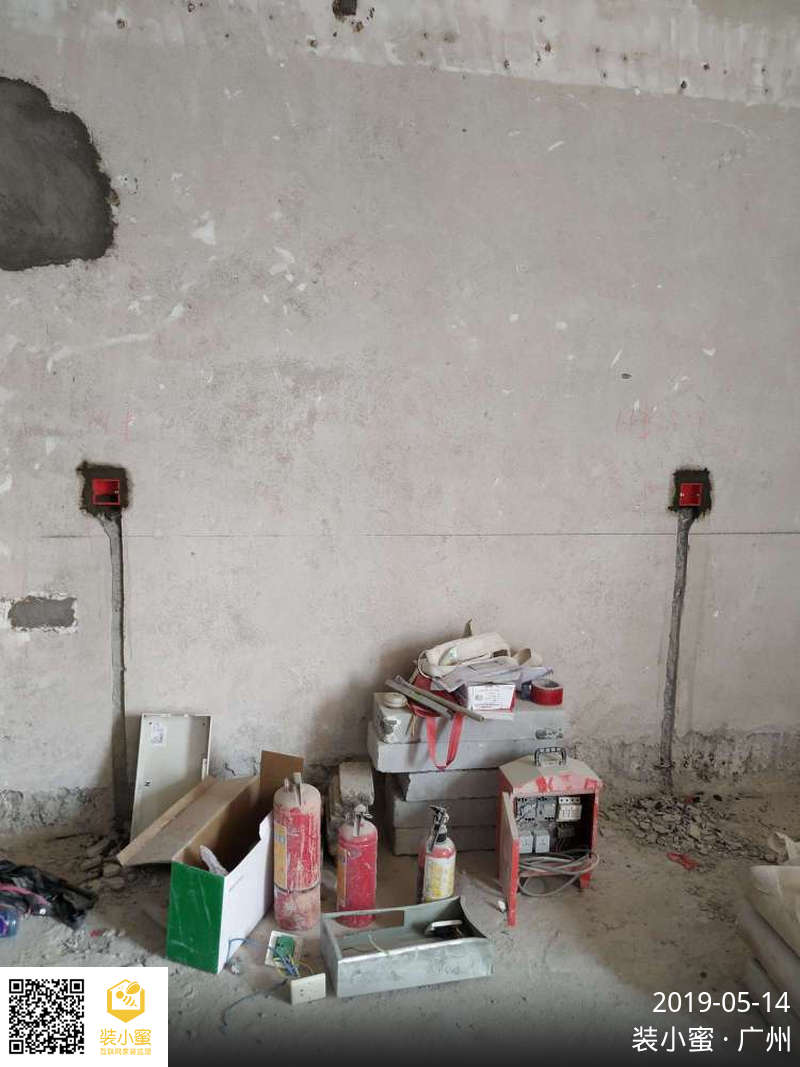

线管(软管)线盒阻燃性能符合要求

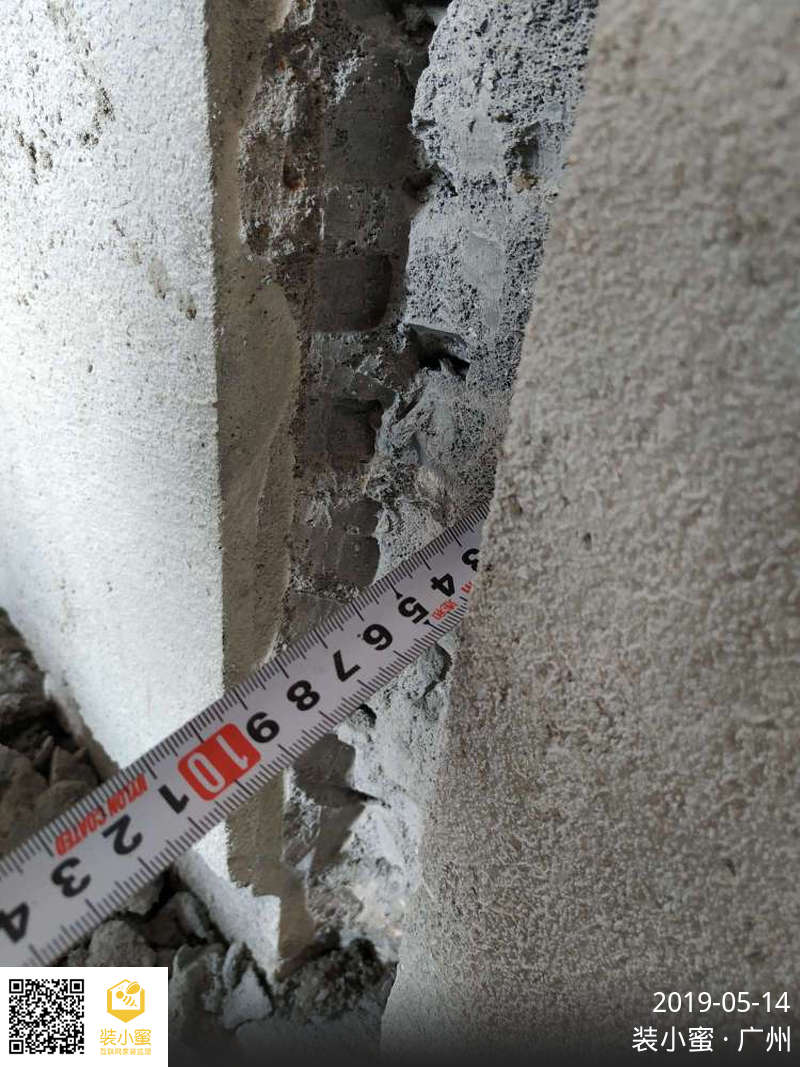

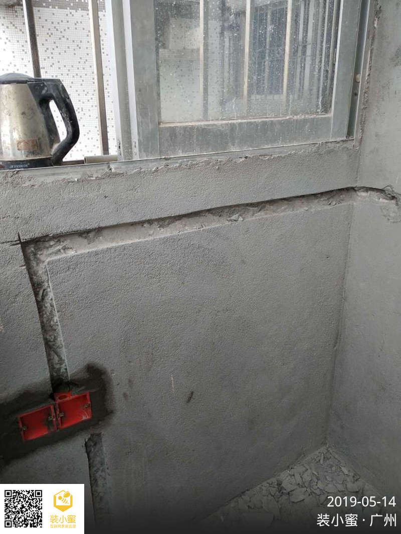

开设墙面横槽,符合技术交底要求
