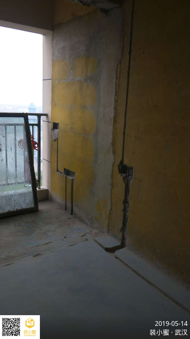

本次为【水电隐蔽施工检查】是第3次上门
工长:1人,水电工:2人

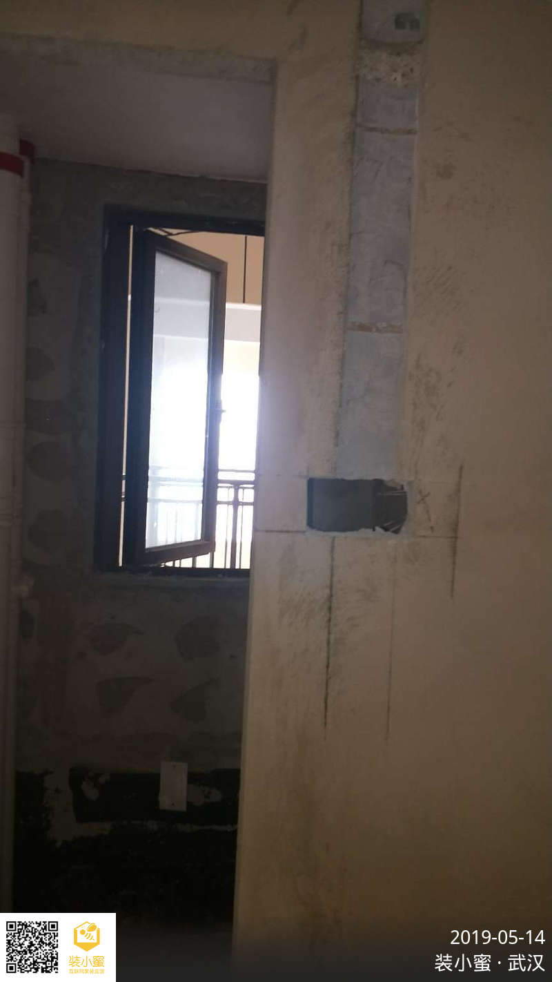

1.水电槽已开好,按水电交底定位施工。
2.水电材料已送到现场。
1.网线没有送到现场,下次上门时,再进行网线检查。
2.卫生间的门口将左侧切除5cm,右边增加5Cm,蹲坑门边加长。
1.水电验收后,再进行阳台窗安装。

符合标准:13项
水平标准线已弹,水平检测正确
开关高度及定位线已弹,高度检测正确
插座高度及定位线已弹,高度检测正确
地面完成面线已弹,地面材料已明确

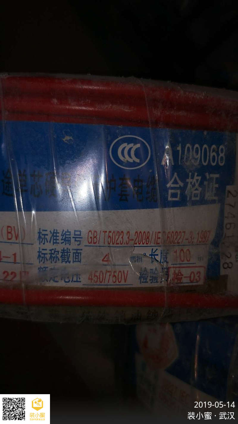

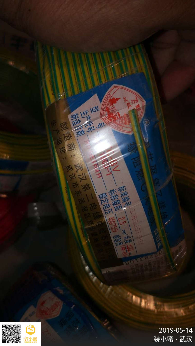

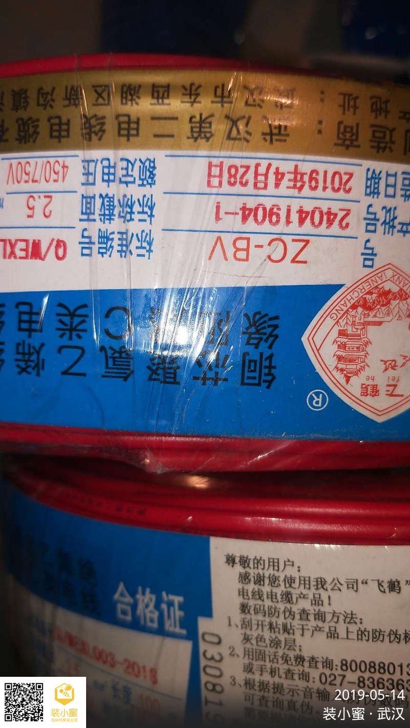

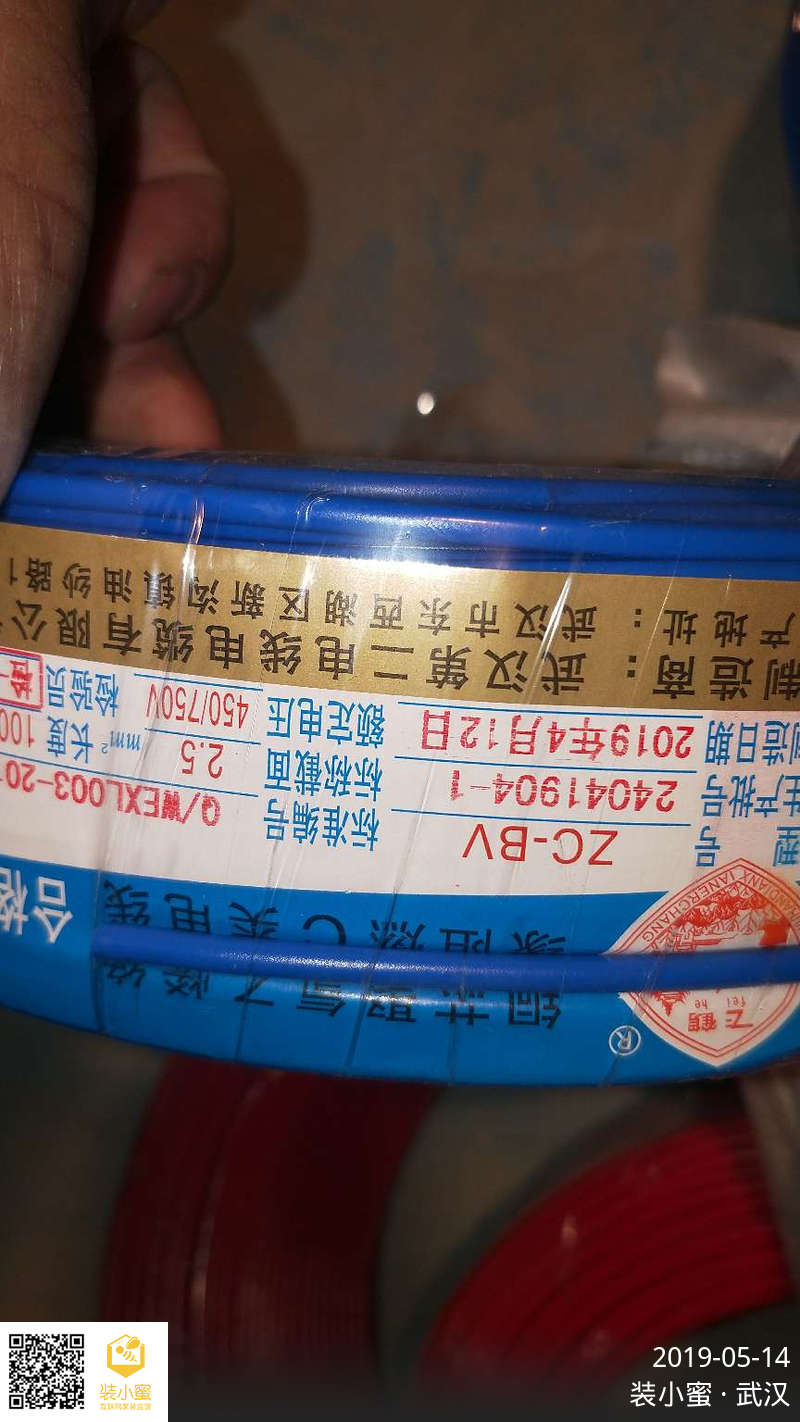

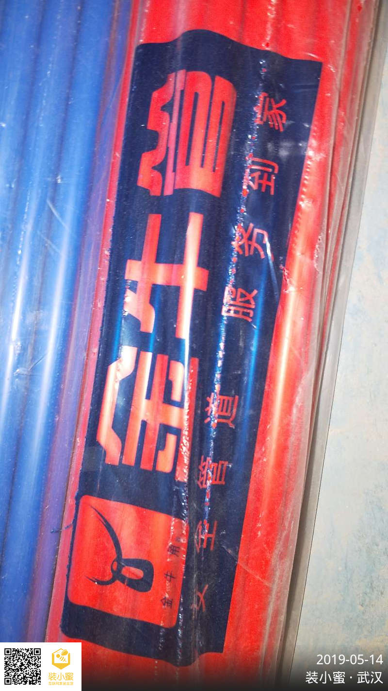

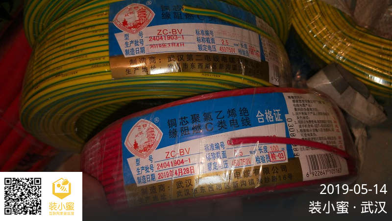

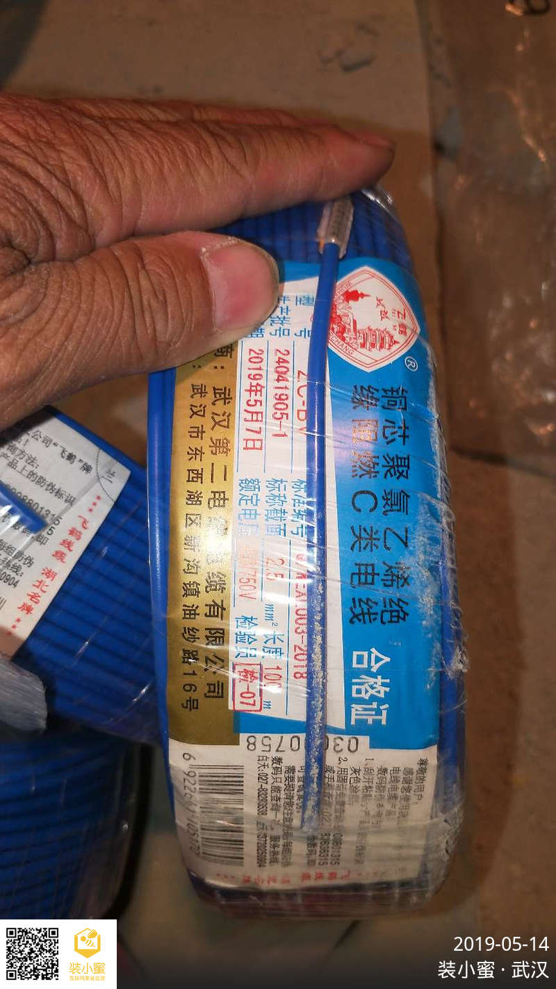

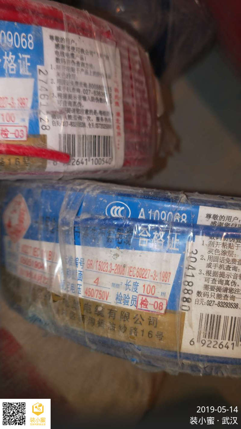

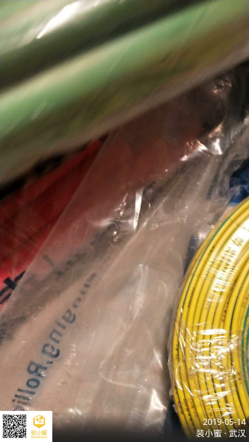

强电线品牌符合预算或材料清单
强电线线径已测量,符合国标数据
具有合格证与生产日期

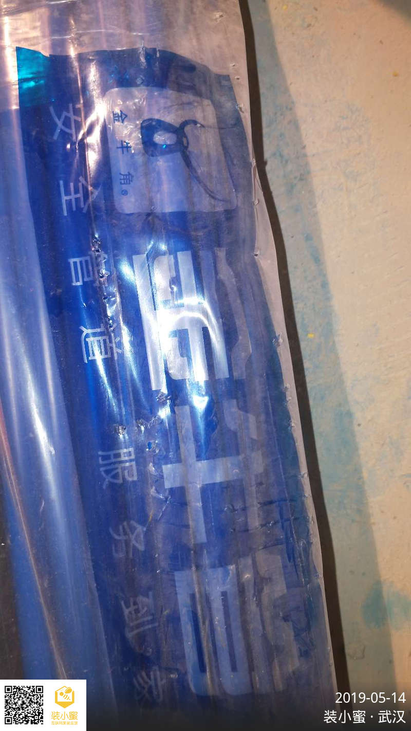

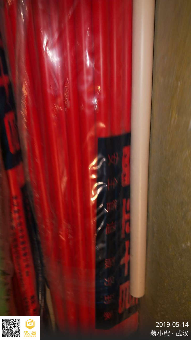

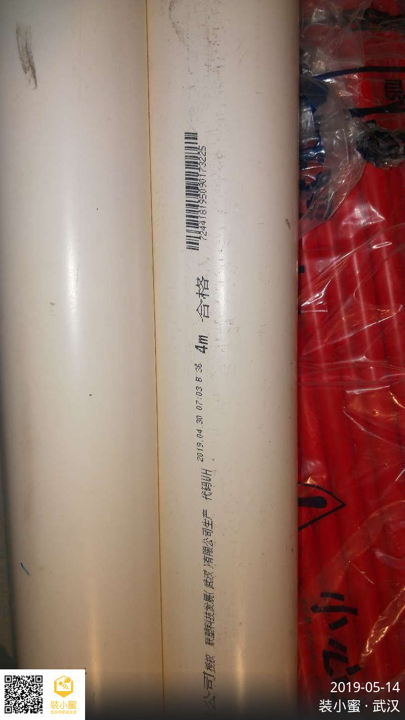

PVC电线管品牌符合预算或材料清单
PVC电线管规格符合预算或材料清单

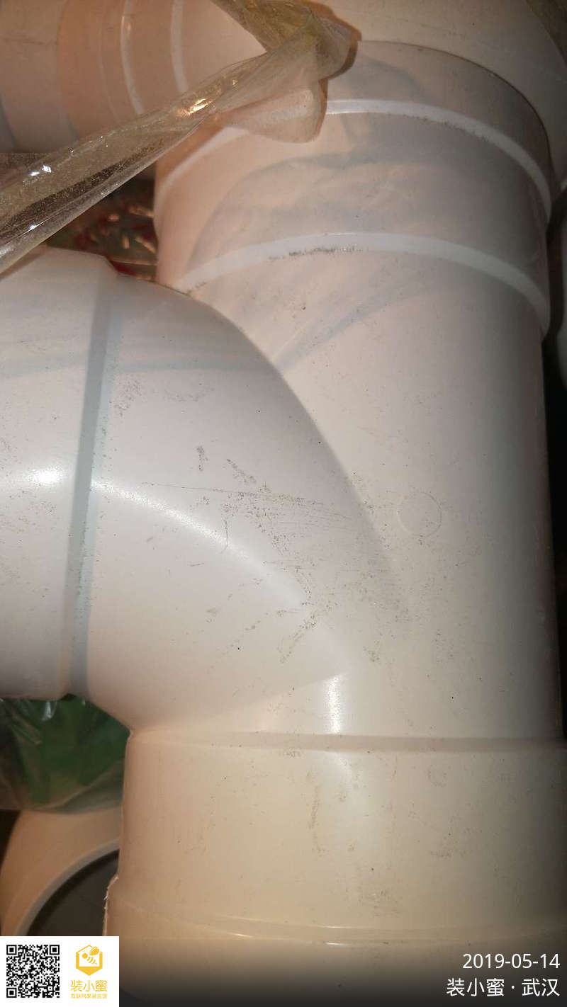

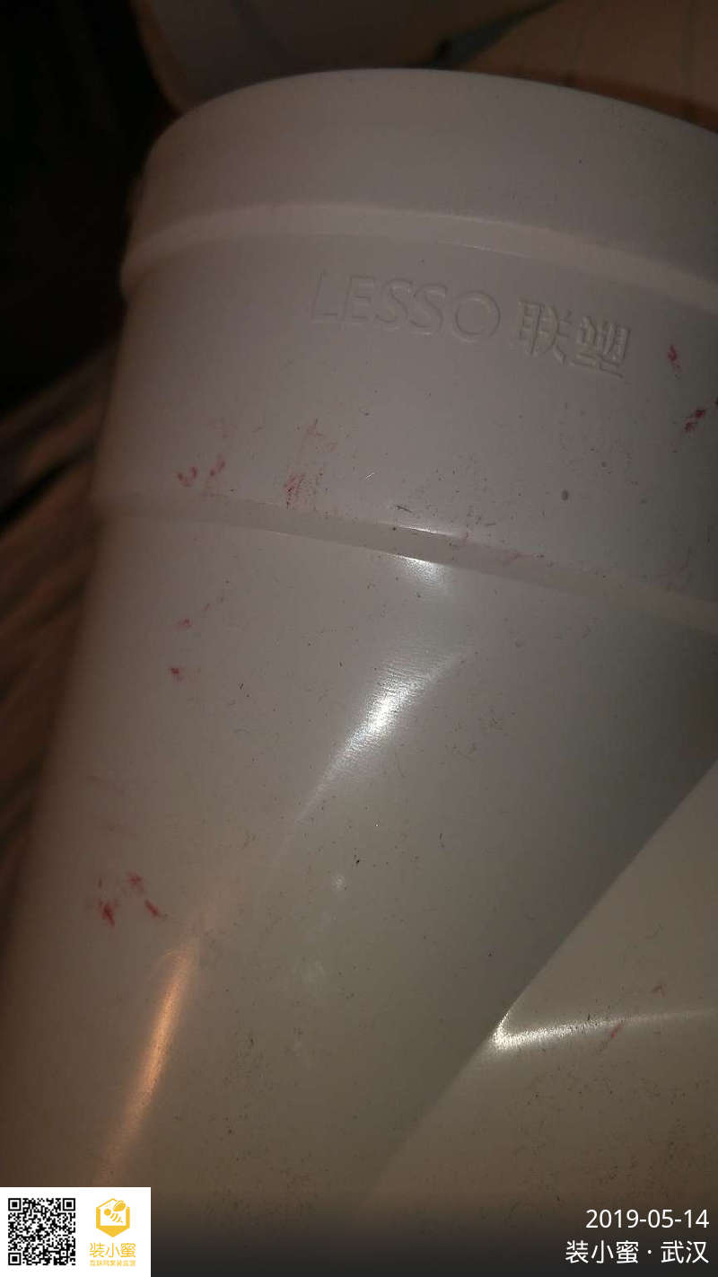

PVC排水管品牌符合预算或材料清单

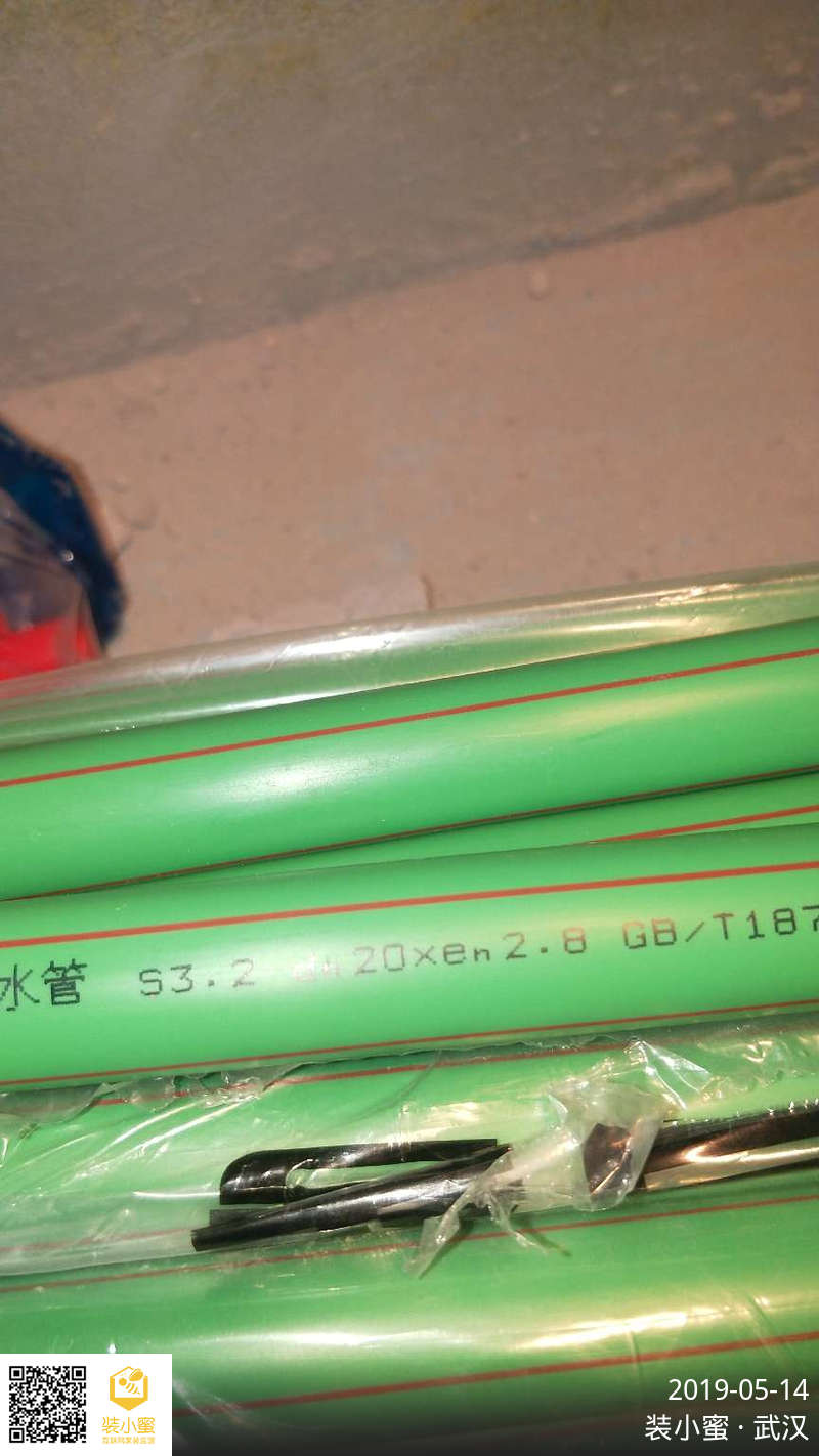

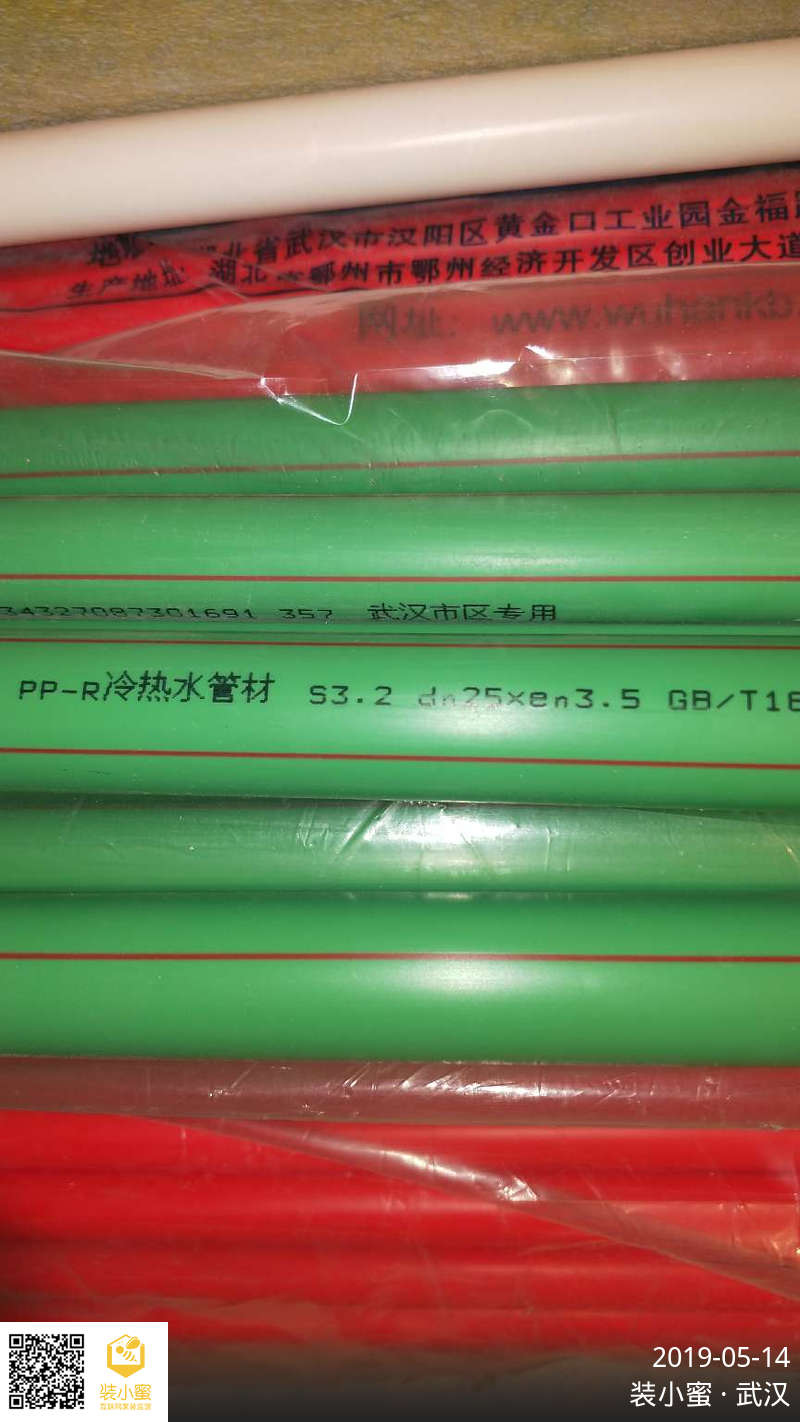

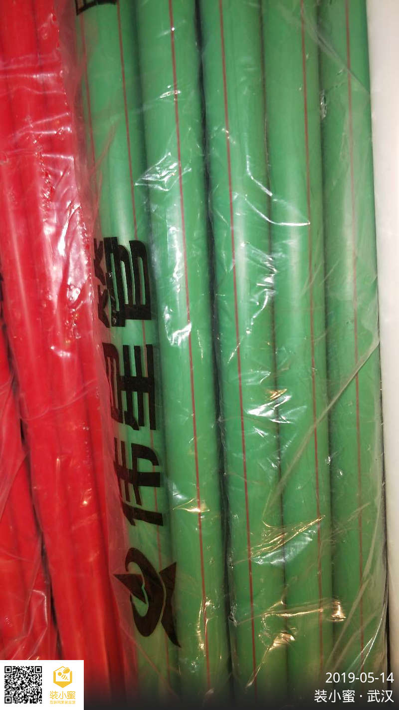

PP-R给水管品牌符合预算或材料清单
PP-R给水管规格符合预算或材料清单
PP-R水管配件与管材品牌与材质一致
