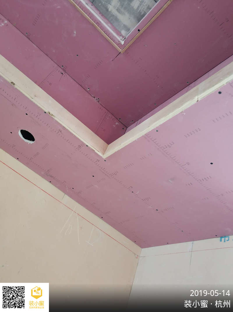

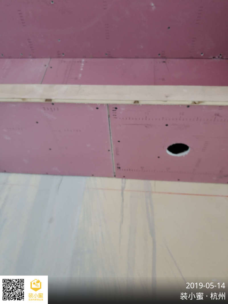

木工施工己完成进度正常

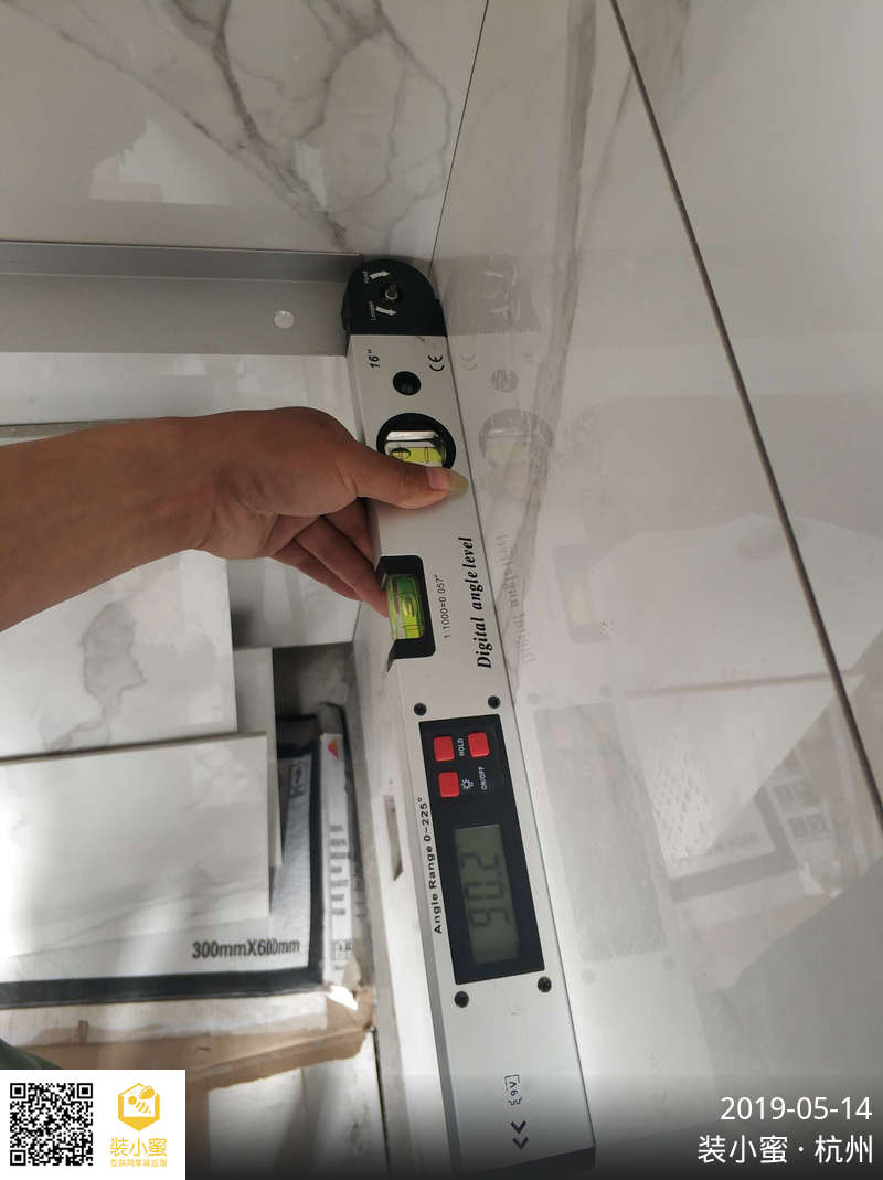

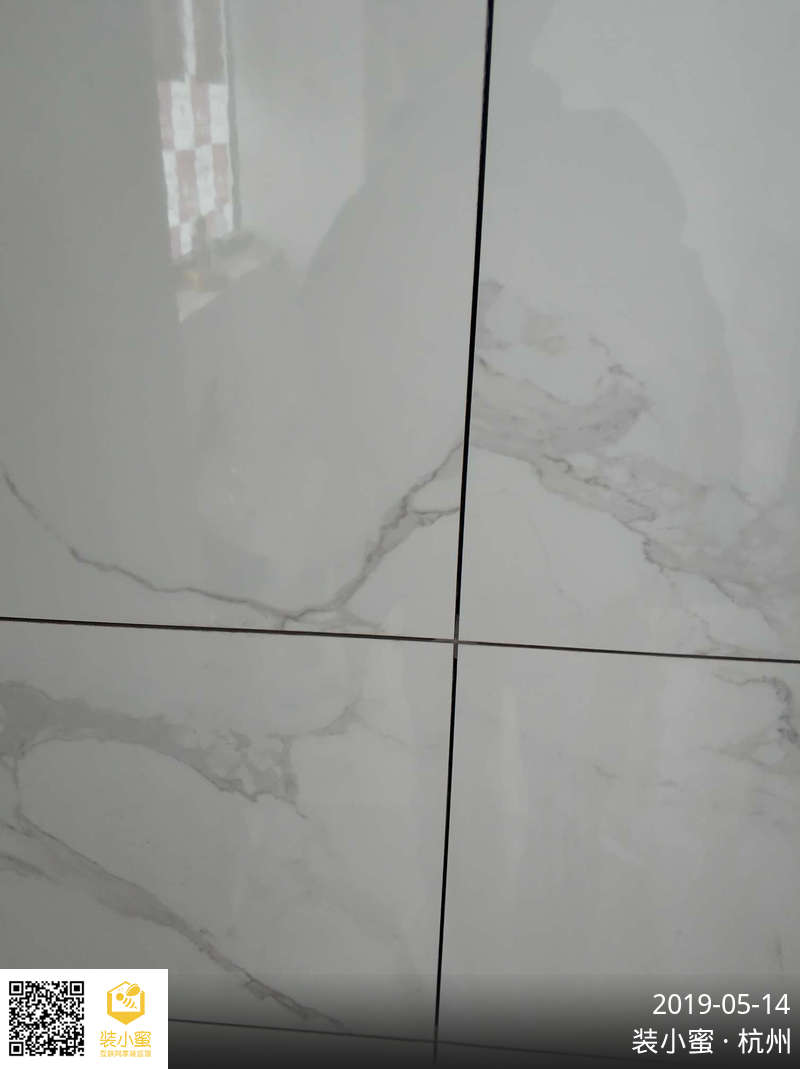

1 厨房 墙砖 有 四处 空 鼓需 修补 , 现场 已 标注 。

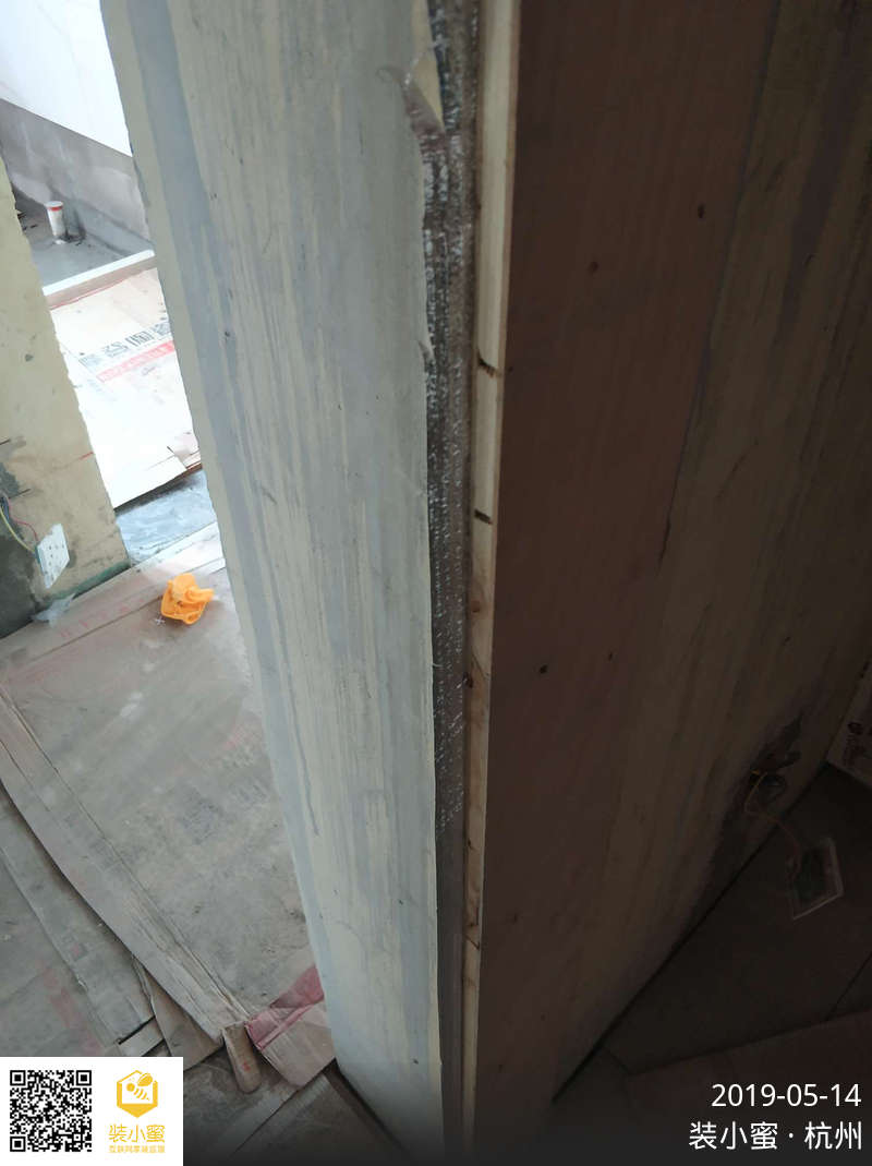

2 厨房 门套上方木工板门头需包到顶,密封,避免后期油烟串味

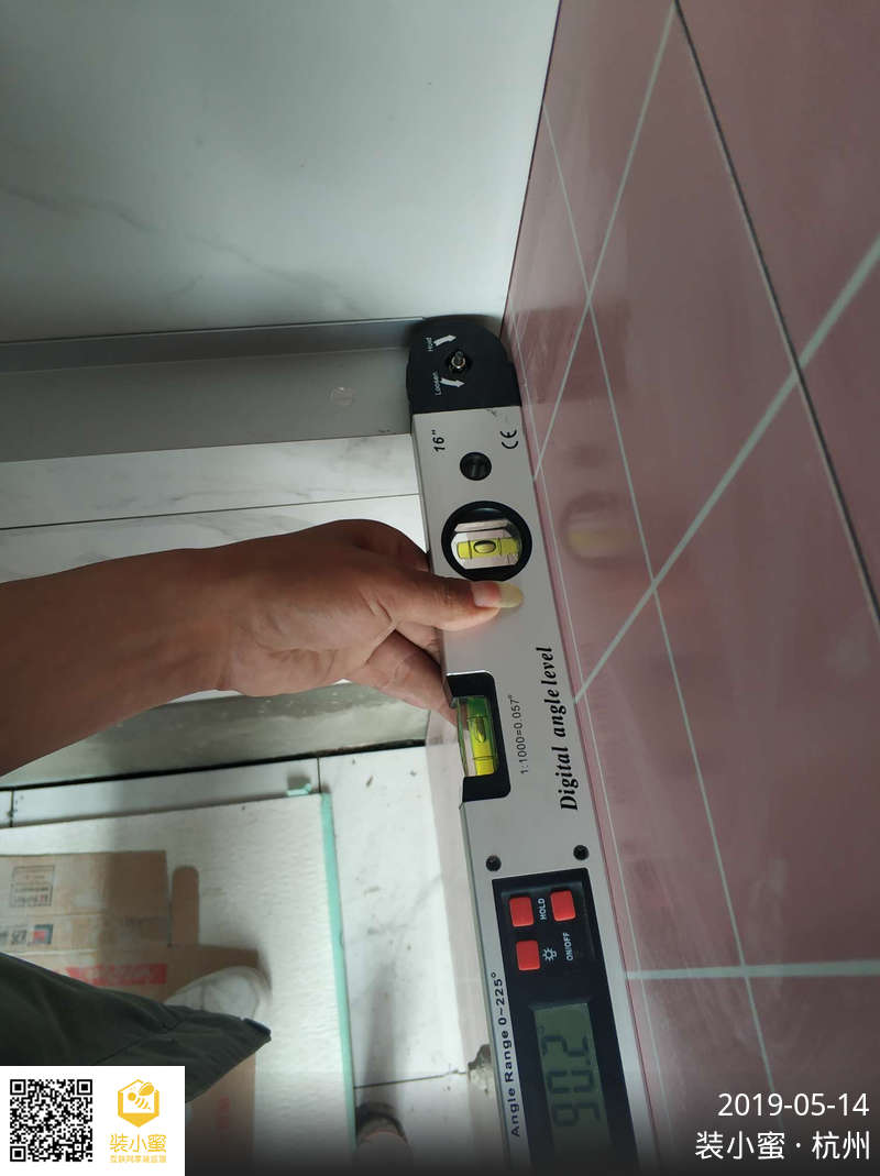

1 淋浴房 区域 地砖 铺 贴 建议 用 湿浆 舖贴 。 挡 水 条 两头 封堵 严密 。 确认 无 渗漏 现象 后 进行 补贴 。

基层门洞修正尺寸符合要求
木基层板离地与防潮处理符合要求
