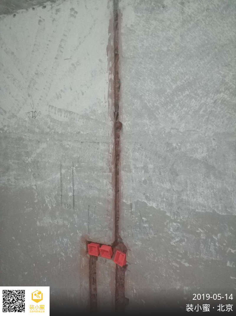

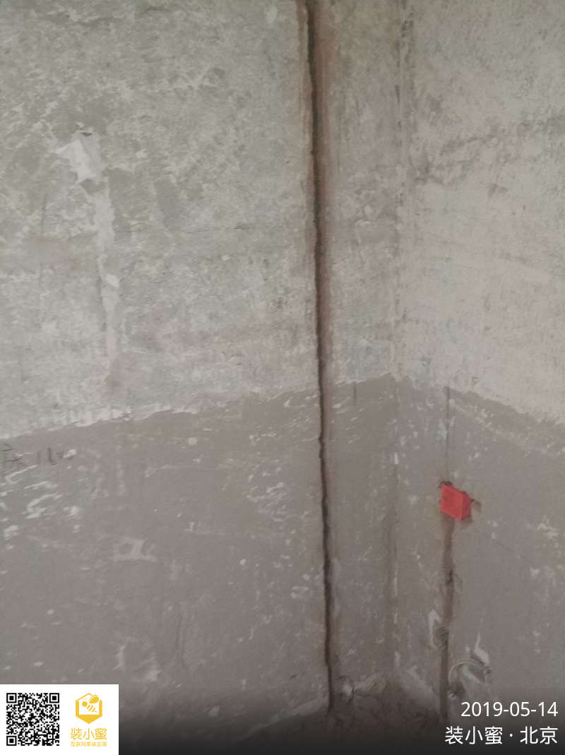

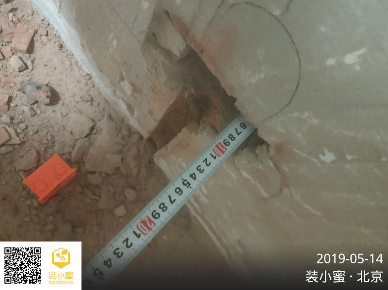

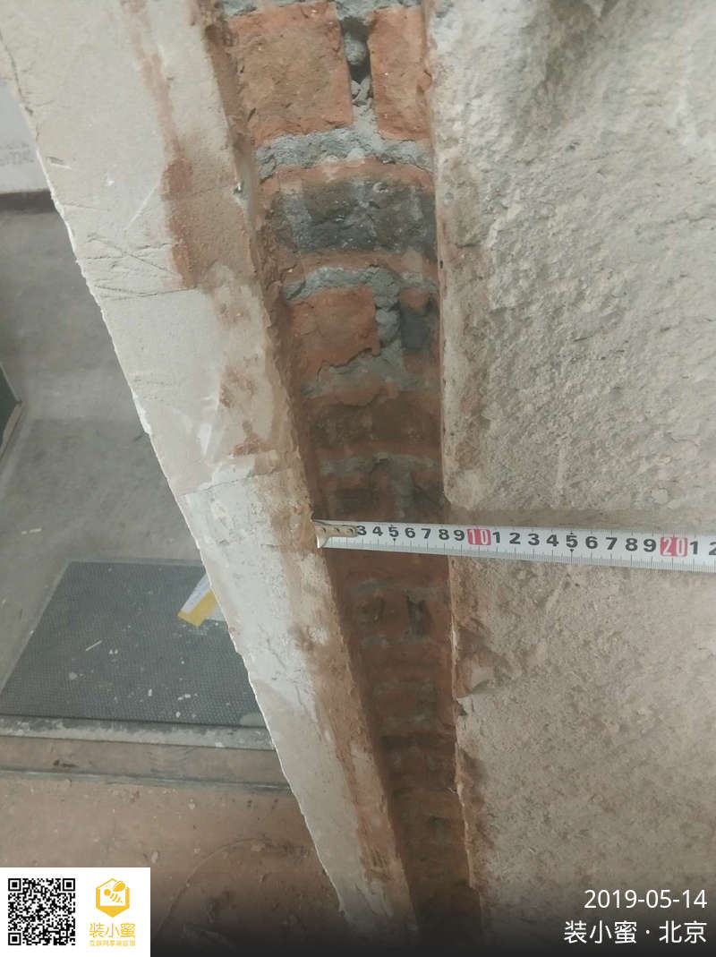

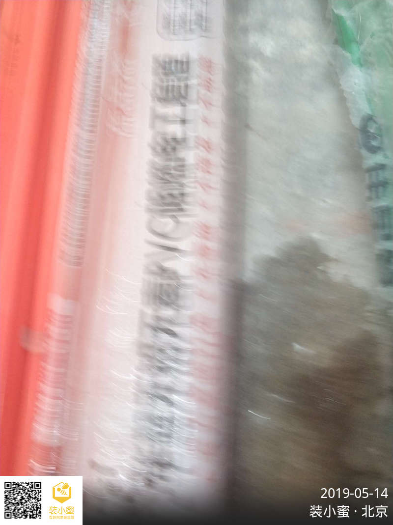

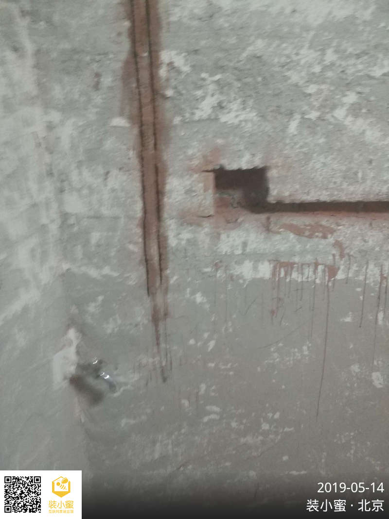

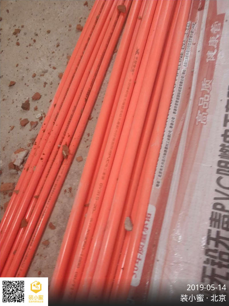

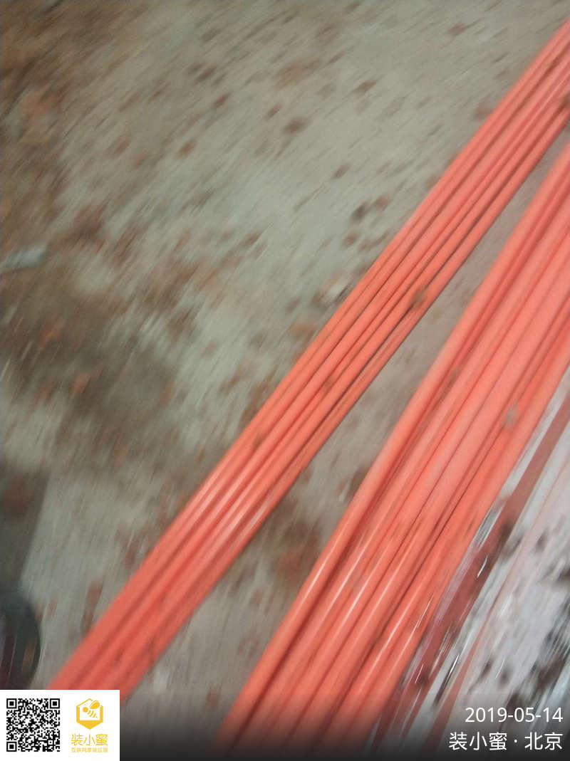

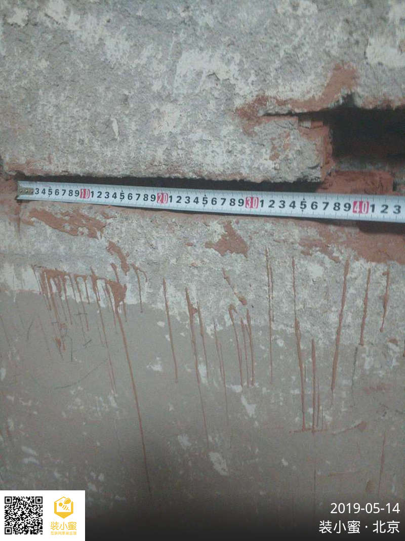

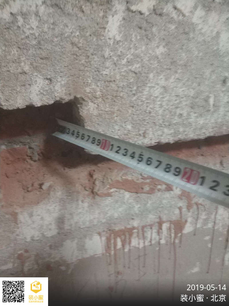

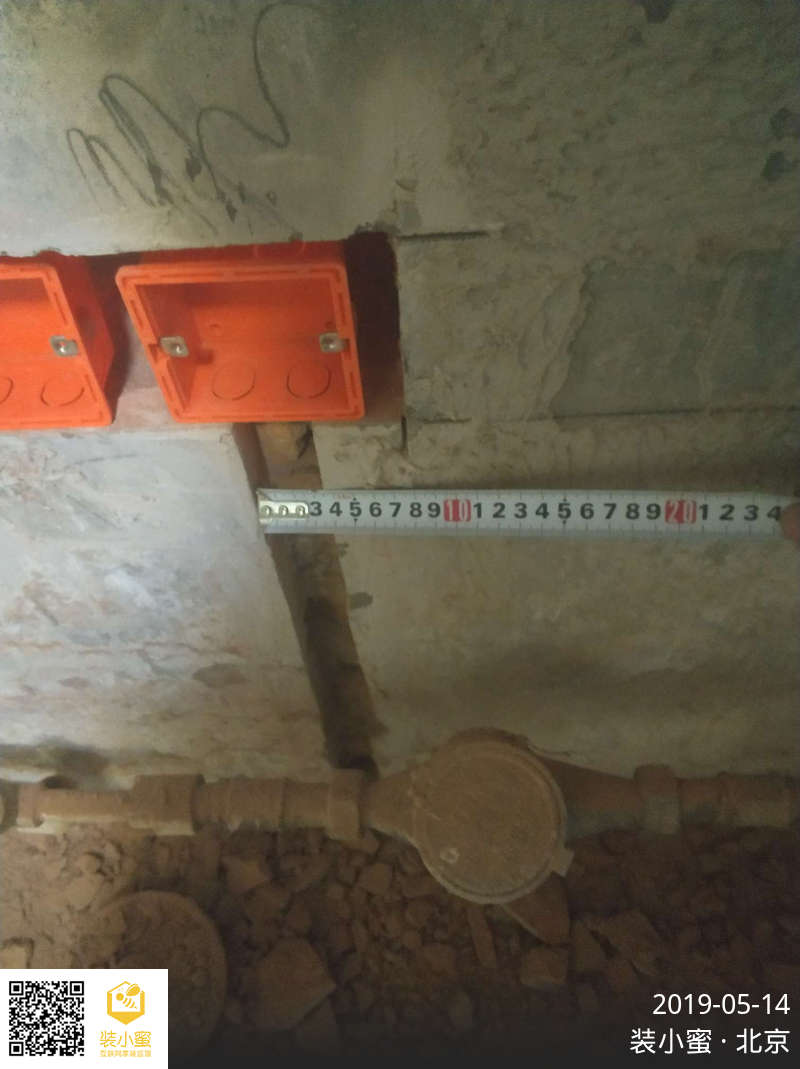

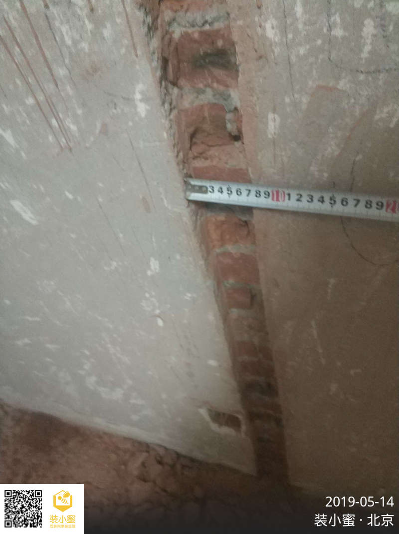

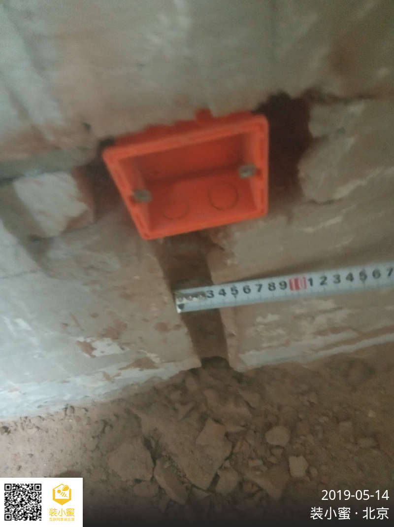

今天巡查工地,水电工在现场做开槽工艺,经过检查符合工艺要求,电工开槽平序、深度、宽度合格,今天检查水电材料进场,水电材料全部进场,经过检查与报价一致,故水电材料验收合格,施工进度正常。

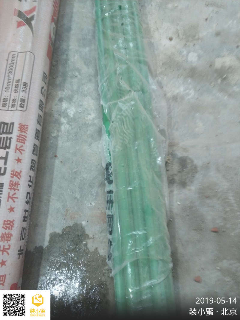

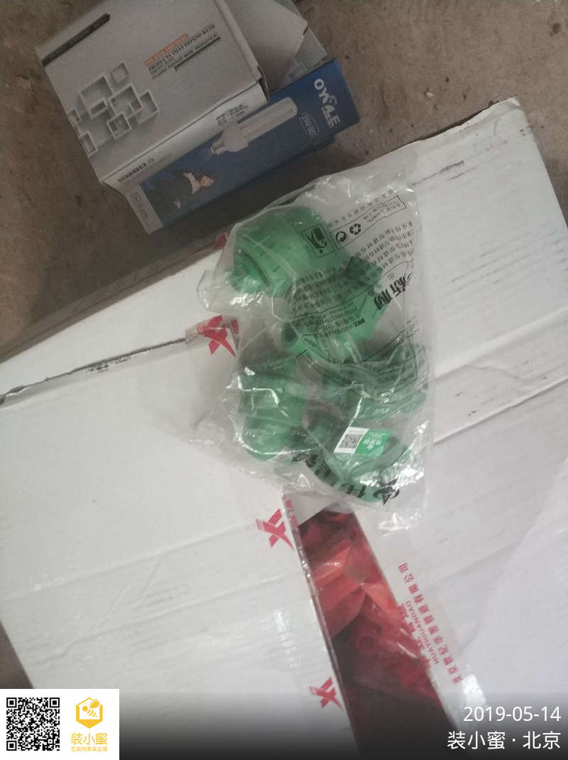

水电验收那天一定要让伟星厂家上门免费打压,并开五十年质保单。发现问题报价上电线品牌为朝阳昆仑,现场为慧远电线,与业主沟通已经达成协议为慧远品牌电线。

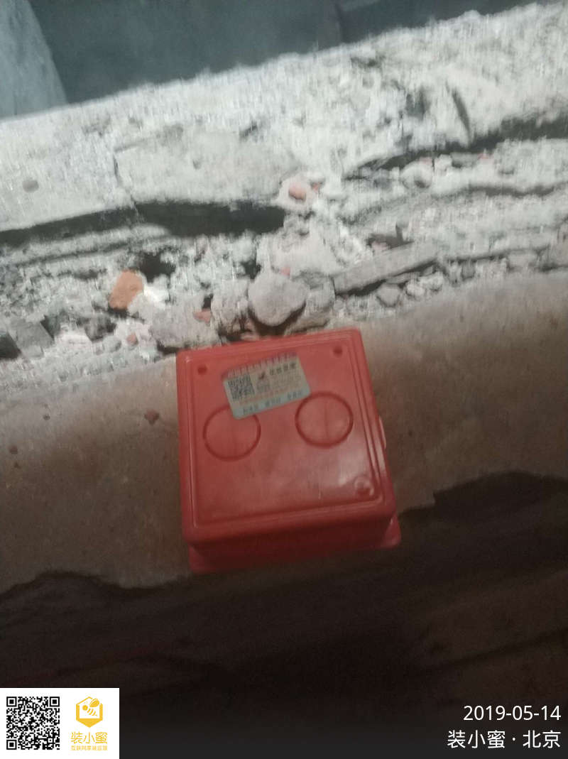

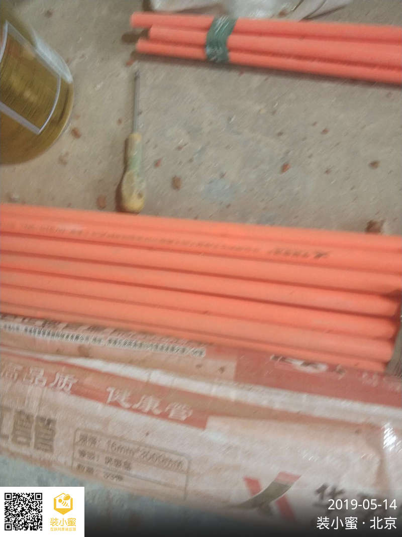

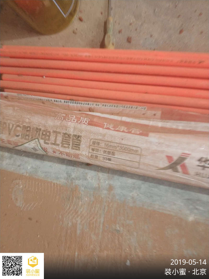

4平方线用20线管,线径相同。

电线

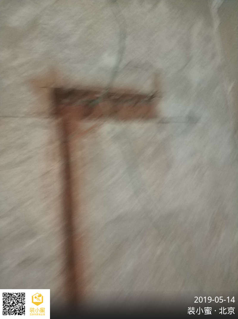

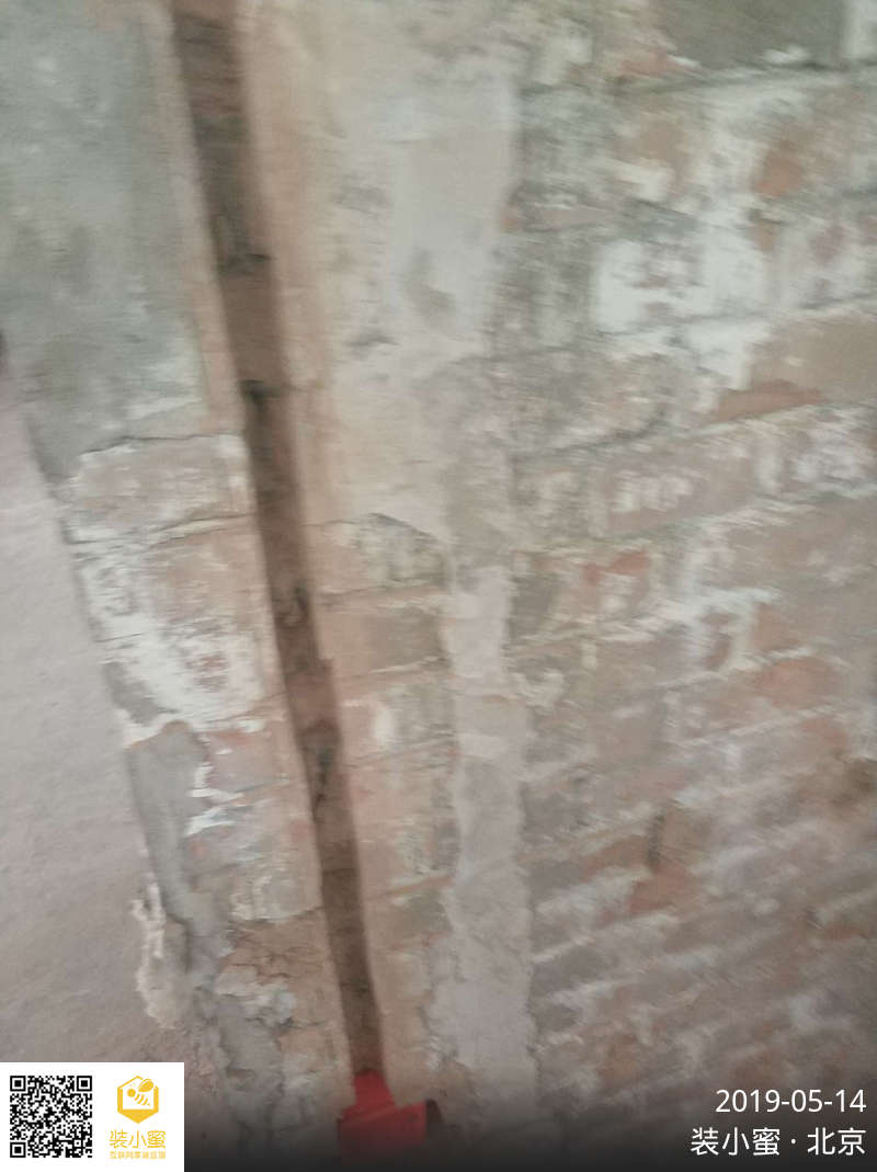

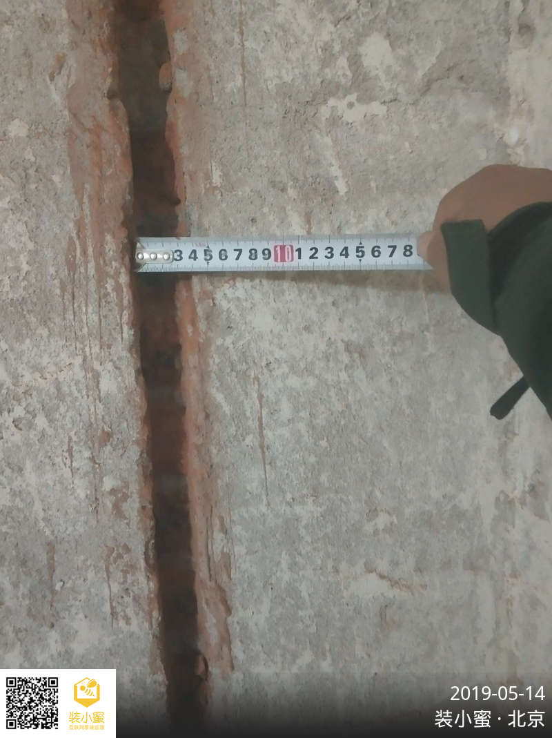

开槽平直,符合要求

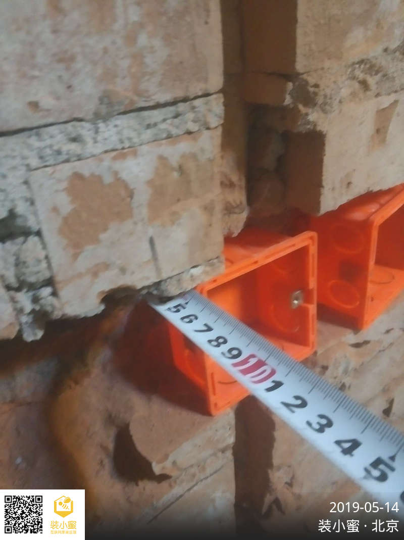

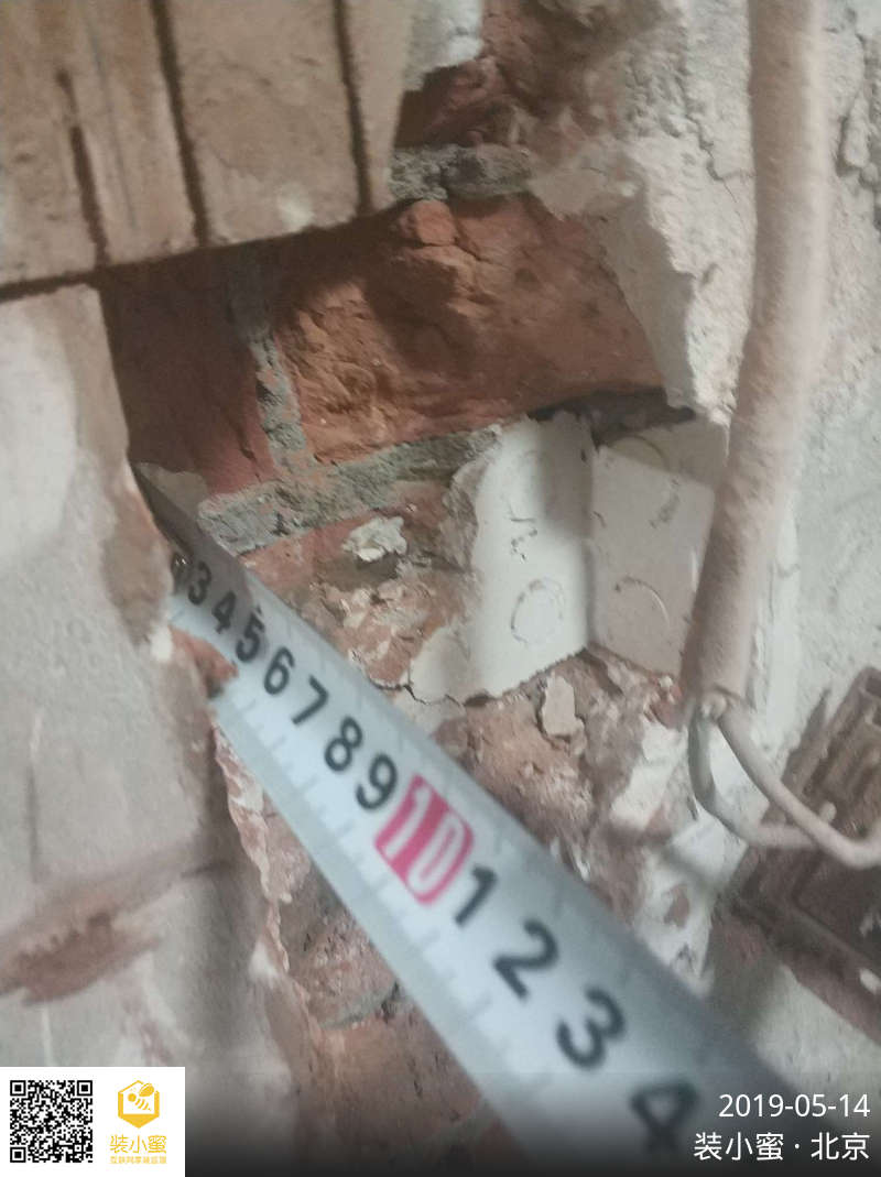

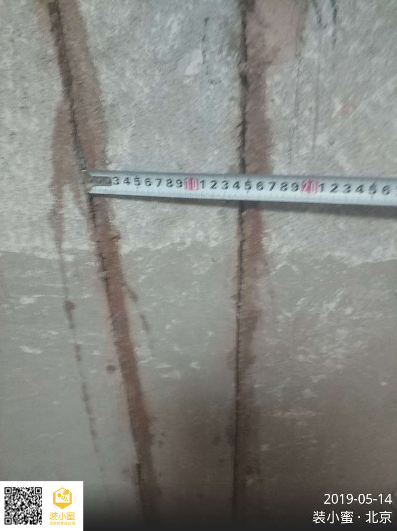

开槽宽度与深度符合要求

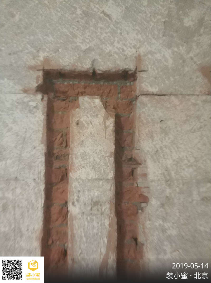

开设墙面横槽,符合技术交底要求

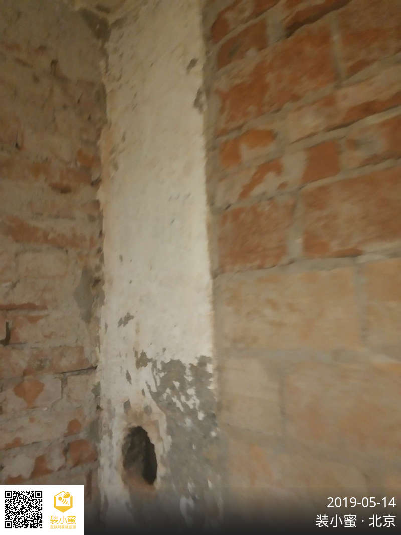

油烟机排烟管的位置已明确,可以实施
电线管

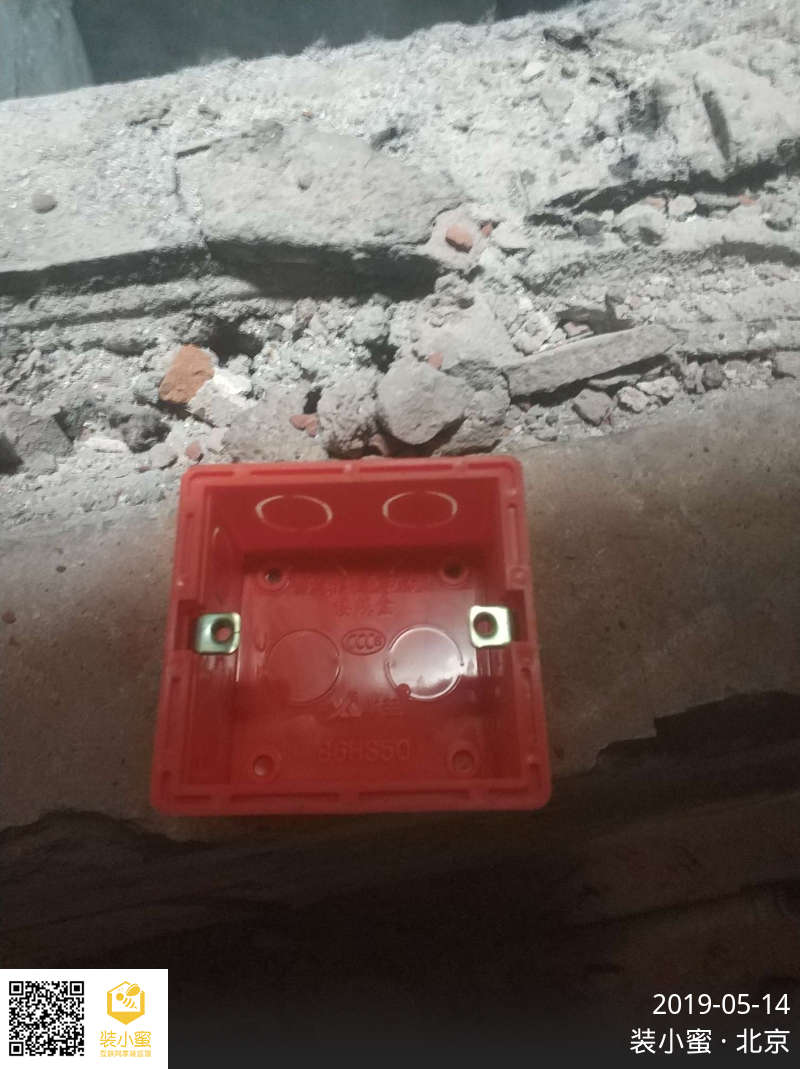

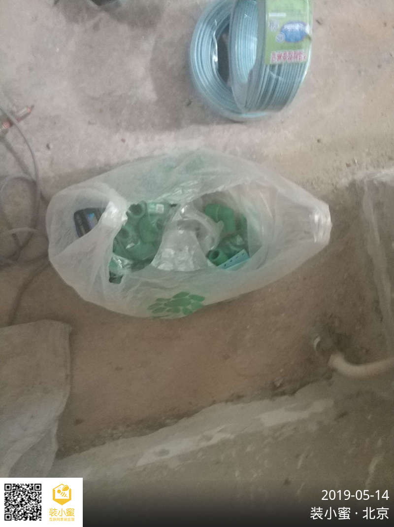

线盒

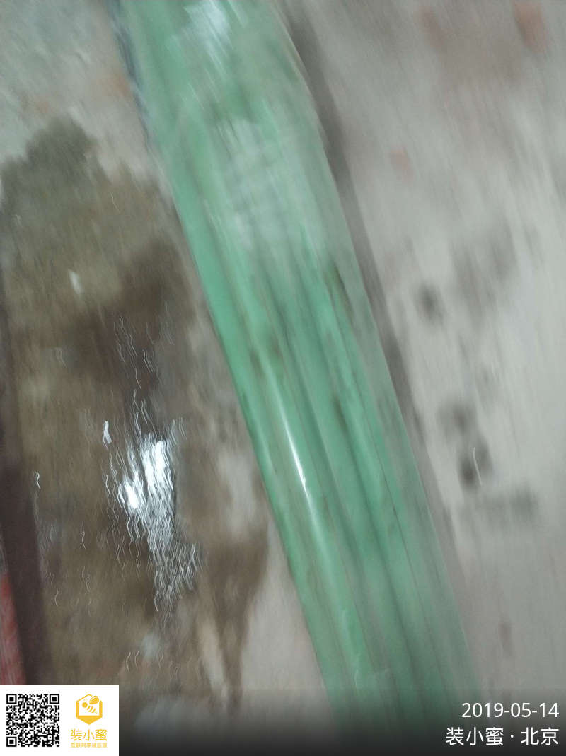

PPR水管
