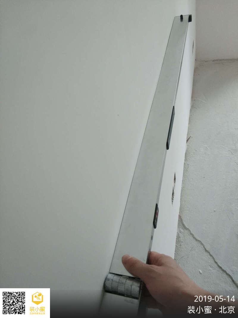

施工进度正常;

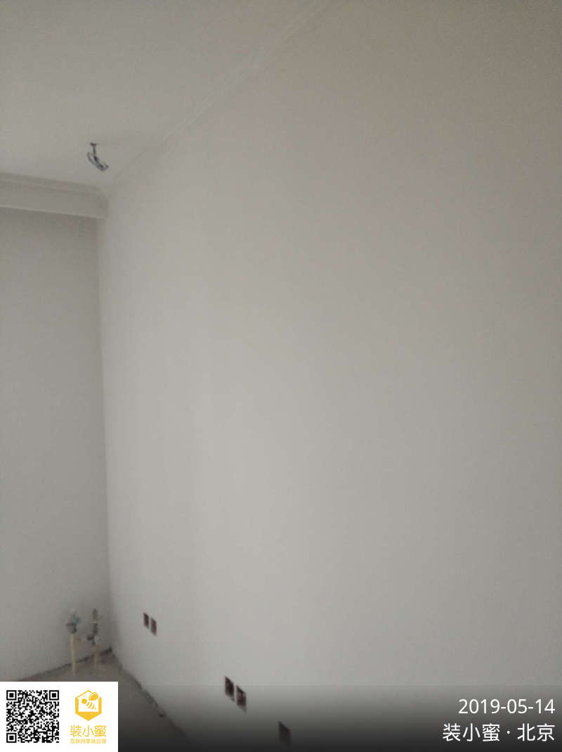

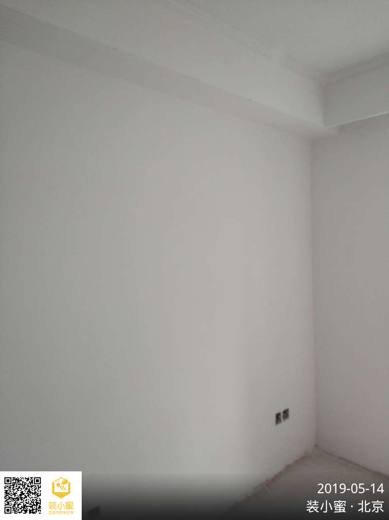

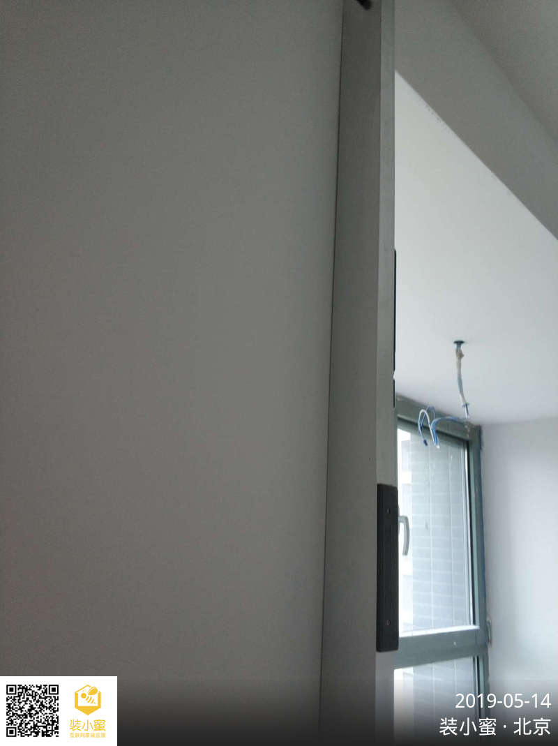

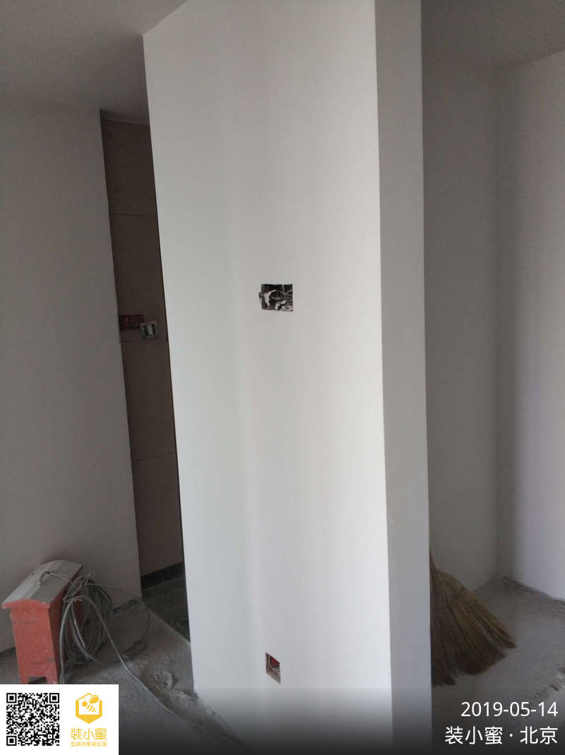

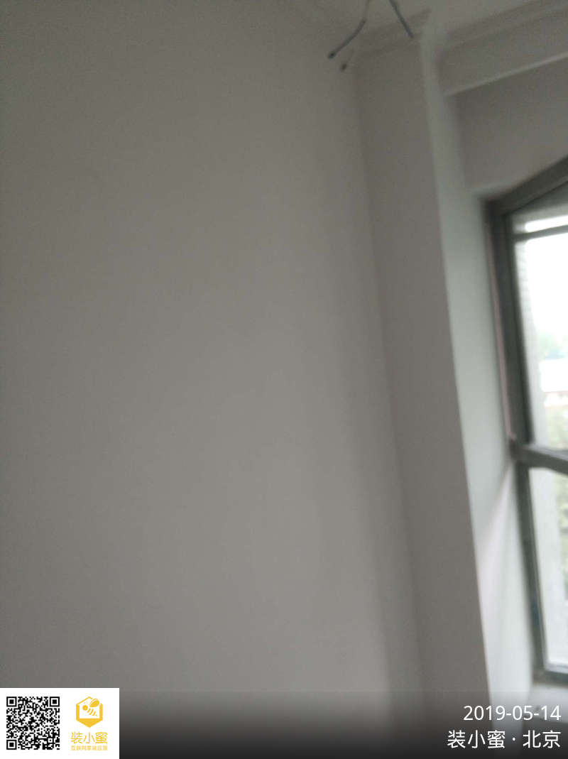

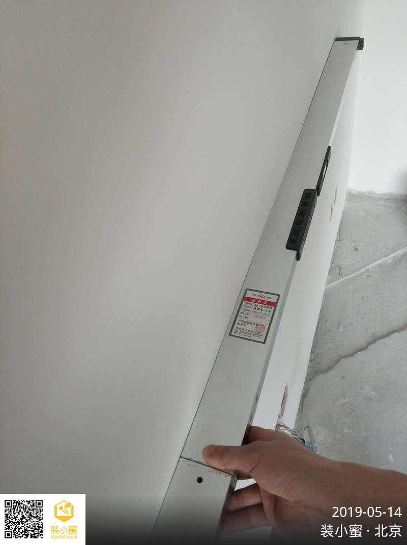

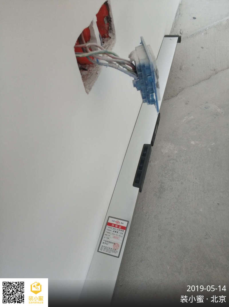

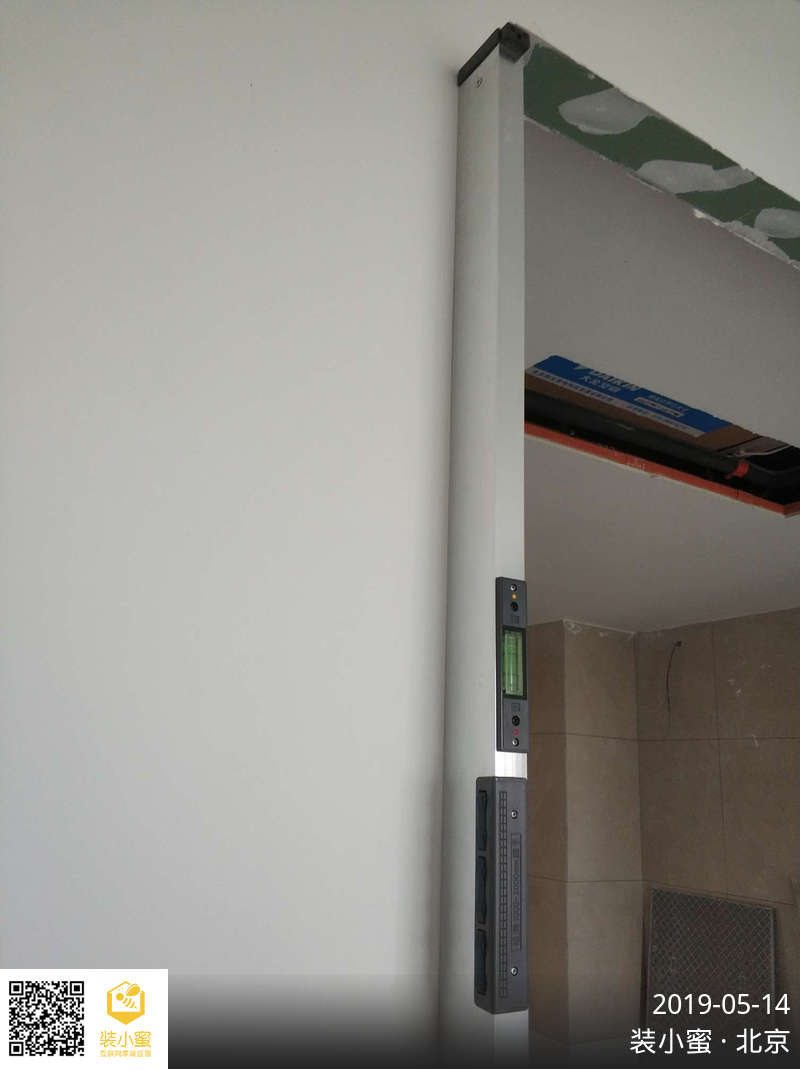

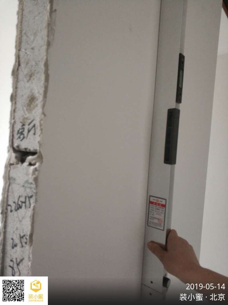

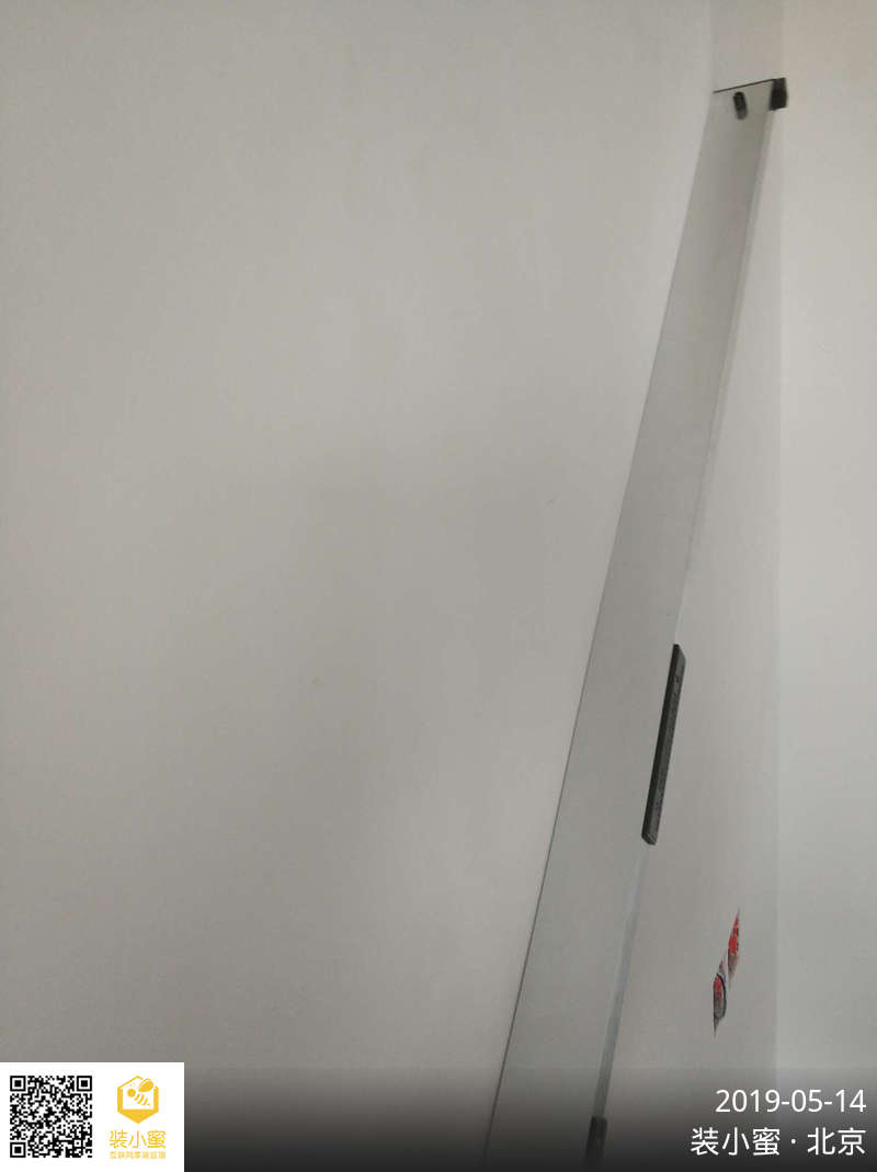

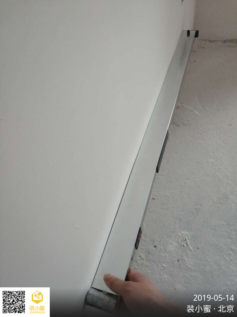

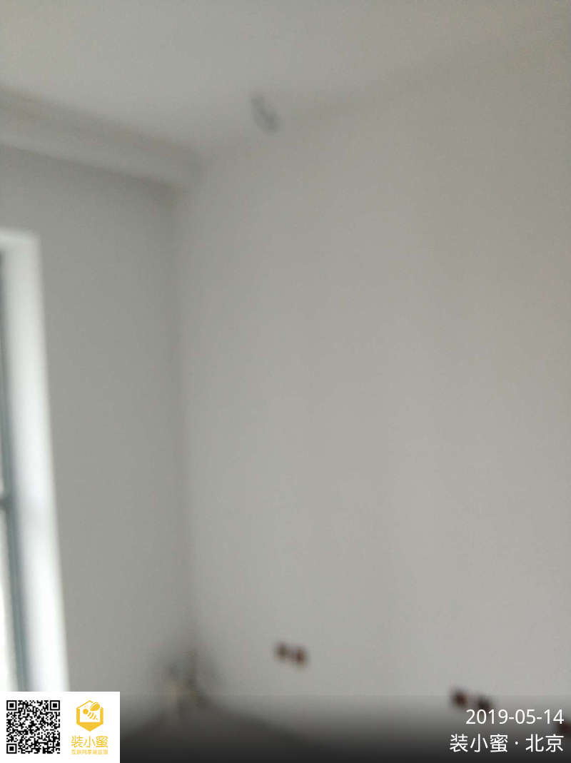

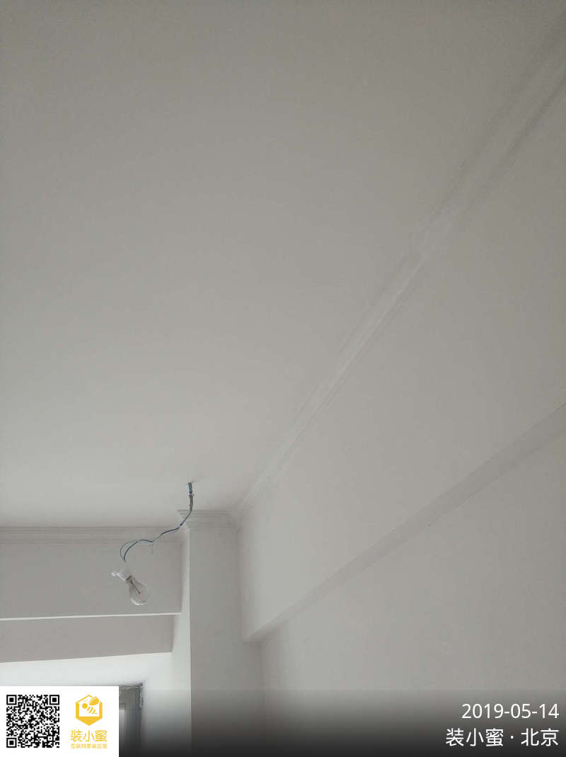

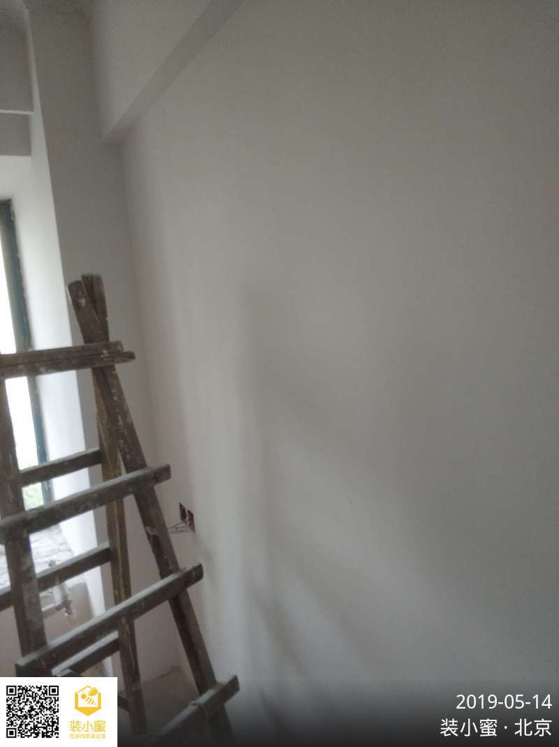

墙顶面腻子打磨已经完成,整体打磨比较细致,表面没有明显砂纸打磨痕迹,室内湿度可以进行涂料涂刷。

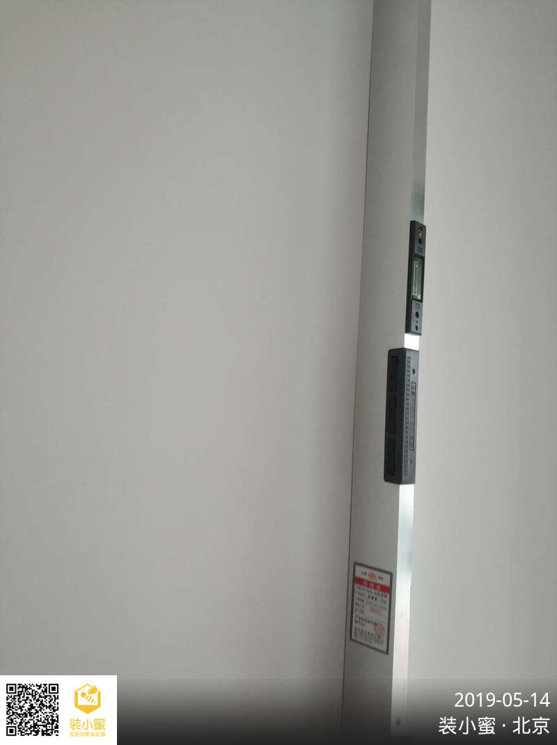

上次检查表面平整度误差较大区域已经进行了整改,整改后平整度误差达到验收标准。
提醒客户和工人:面漆涂刷过程中以及涂刷完成后两到三天不要开窗通风以免漆膜出现开裂现象。

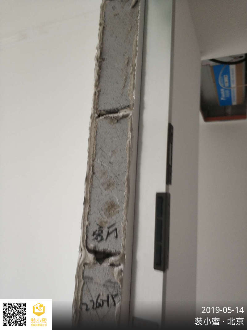

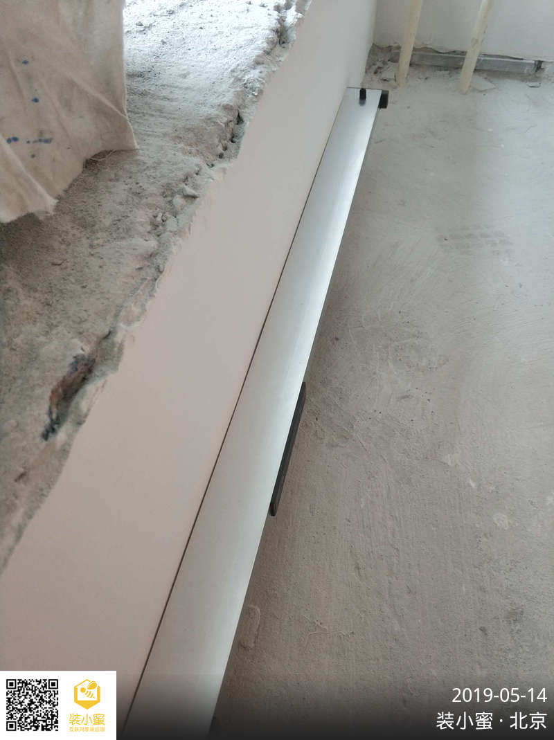

石膏(墙尼)找平平整检查,可进行下一道施工
腻子表面牢固,无明显的疏松
腻子打磨后整体平滑度符合要求
